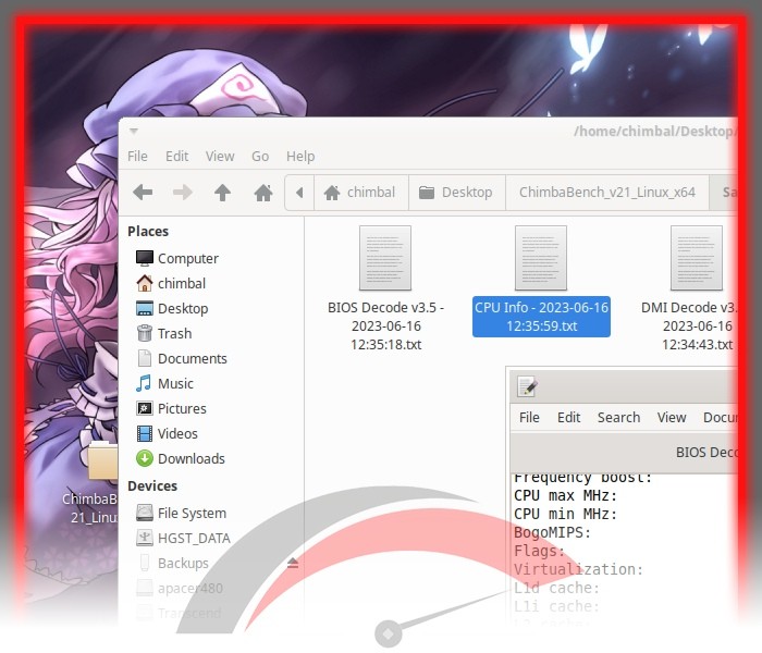

Правильно, здесь нужна кнопка "сохранить"! Теперь не нужно вручную копировать информацию из окна сообщений, ведь я добавил кнопку сохранения текста в файл.
А чтобы не разводить помойку в системе пользователя, приложение само собой всё сохраняет рядом с исполняемым файлом в отдельной папке, а чтобы сохранённые файлы не перемешивались я добавил в имя текущую дату и время в адекватном формате ISO8601:

Хотя есть и баг с сохранением информации в файл, сохранение работает только в среде Linux, в среде Windows не сохраняет, но пока особо нечего сохранять в среде Windows потому этот баг исправлю в других версиях ChimbaBench.
Информации в некоторых случаях действительно много, потому кнопка сохранения в файл очень полезна:
