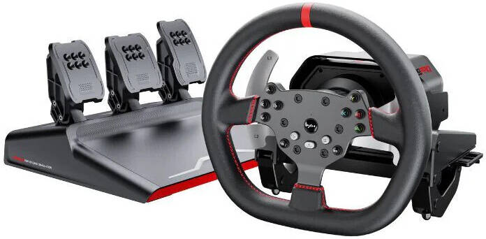

PXN V10 Pro
И что касается решений начального уровня, альтернатив этому рулю нет. Более того, что касается актуального ПК симрейсинга - данный руль обнуляет всё разнообразие пластикового барахла, т.е. всяческих не DD-рулей, от Logitech и Thrustmaster, не говоря уж о прочем китайском барахле. Список совместимых игр c PXN V10 Pro можно посмотреть - тут. Поддержкой консолей правда обольщаться не стоит, ибо всё это эмуляция, а не сертифицированная поддержка. Если вам нужен DD-руль для консоли - вам потребуется куда больший бюджет, но и с ним местами не получится обойтись без костылей.

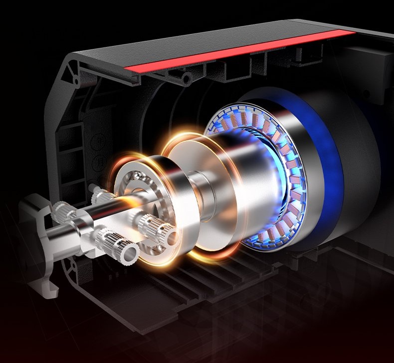

Внутреннее устройство DD-руля PXN V10 Pro
Внутреннее устройство не DD-руля PXN V99Как видите, у DD-рулей много общего с двигателями самокатов:

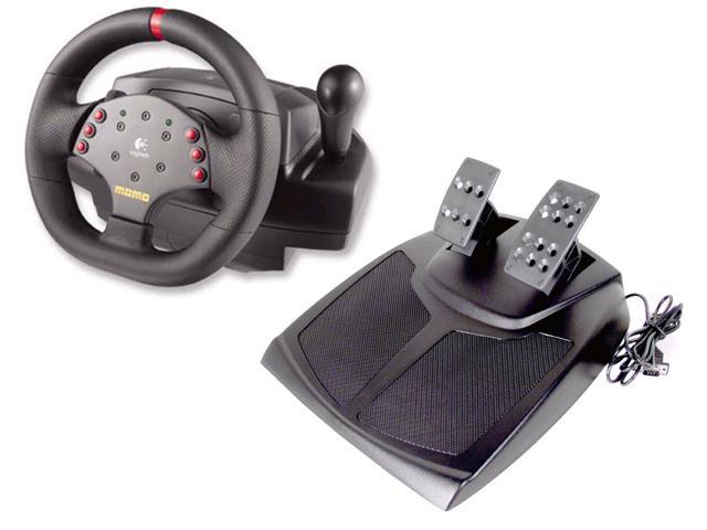

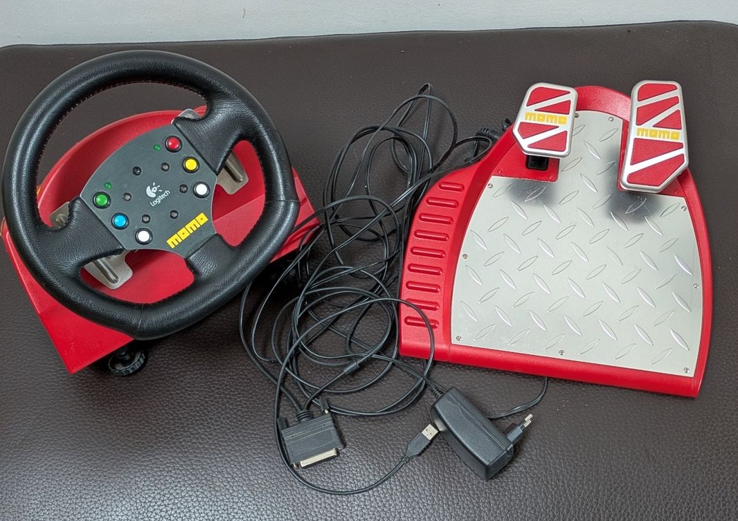

Logitech MOMO Racing
Это, мой юный друг, один из самых легендарных рулей с Force Feedback, поступивший на прилавки магазинов в далёком октябре 2002 года. Это была слегка упрощённая и удешевлённая модификация куда более редкого руля MOMO Force, вышедшего годом ранее.
Logitech MOMO Force
Помимо явно видного упрощения и удешевления конструкции, уменьшен угол поворота руля с 270 до 240 градусов, да и педальный блок явно "победнее", но зато добавлена двухпозиционная ручка переключения передач, которую частенько используют в качестве ручника.
Так как в отличие от своего прародителя, рули MOMO Racing стоили куда дешевле, а в производстве были минимум лет 5-6, их и поныне ещё огромная масса на вторичном рынке - во вполне хорошем состоянии. Софт и драйверы для данной модели выпускались вплоть до 2015 года, да и под Windows 11 всё отлично работает и настраивается в большинстве игр.
Несмотря на "упрощение", запас прочности у данных рулей просто космический, и чего только с ними не делают – и привод на ремень переделывают, и вал на подшипники пересаживают, и на 900 градусов колхозят... В общем, народ развлекается как может, ибо ценник на них всегда был не шибко большой, а нынче на вторичке такой руль можно найти в диапазоне от 500 до 5000 рублей, в зависимости от удачи, комплектации и состояния.
Несмотря на изрядный слой пыли, мой экземпляр оказался в довольно неплохом состоянии, вот только блок питания был утерян. Так что махнул я свой системник на этот руль, ибо - а почему бы и нет.

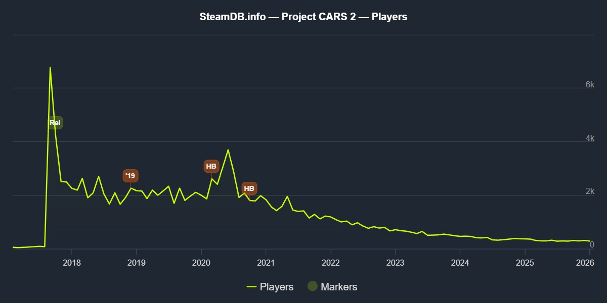

Онлайн данной игры никогда особыми успехами не блистал, а ныне составляет не более 250 человек в сутки.

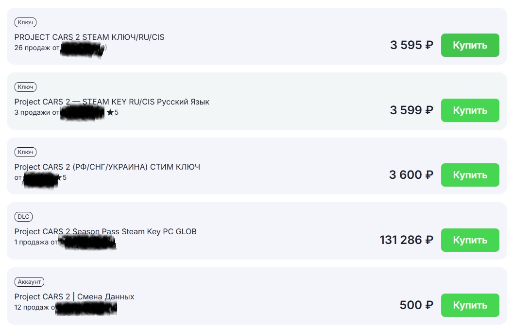

Ценники на ключи у сторонних площадок как-то особо не радовали.
Особо "доставляет" цена на Season Pass 2, и нет это не шутка и не опечатка. Это дефицит, который как известно, не признак кризиса командной экономики, а именно ее обычное состояние, и которого при капитализме не бывает. В общем, коли господа капиталисты не хотят нам продавать игру за адекватные деньги, а перекупы борзеют, то я думаю вполне основательно можно считать сие творение общественным достоянием. Следовательно, без зазрения совести, можно идти за нею в "зелёный стим".

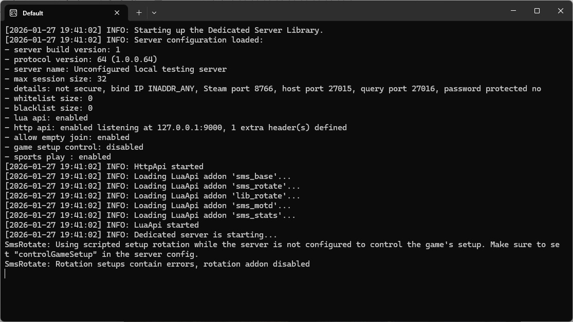

Собственно, сам "сервер" представляет из себя папку с "файлом". В этой папке есть ещё папка с именем config_sample, где лежат дефолтные конфиги для сервера, откуда собственно мы берём файл server.cfg и кидаем его в корень папки сервера. Ну и лезем внутрь. Выставляем параметр secure : false - тем самым исключая проверку игроков посредством Steam. И выставляем параметр sportsPlay: true - включая LAN режим.
Ну и запускаем сам сервер, который выглядит как-то так:

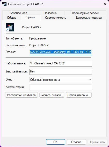

Далее нам надо настроить саму игру, так как Steam у нас отключен, то его что-то заменяет, и оно имеет в корне игры конфиг с расширением *.ini, в который мы собственно и лезем. Там меняем параметры AccountId - на любые 8 цифр, главное, чтоб они были разные у всех игроков. И меняем параметр UserName - задавая имя игрока в игре. В свойствах ярлыка для запуска игры прописываем: -sportsplay 192.168.0.49:27015

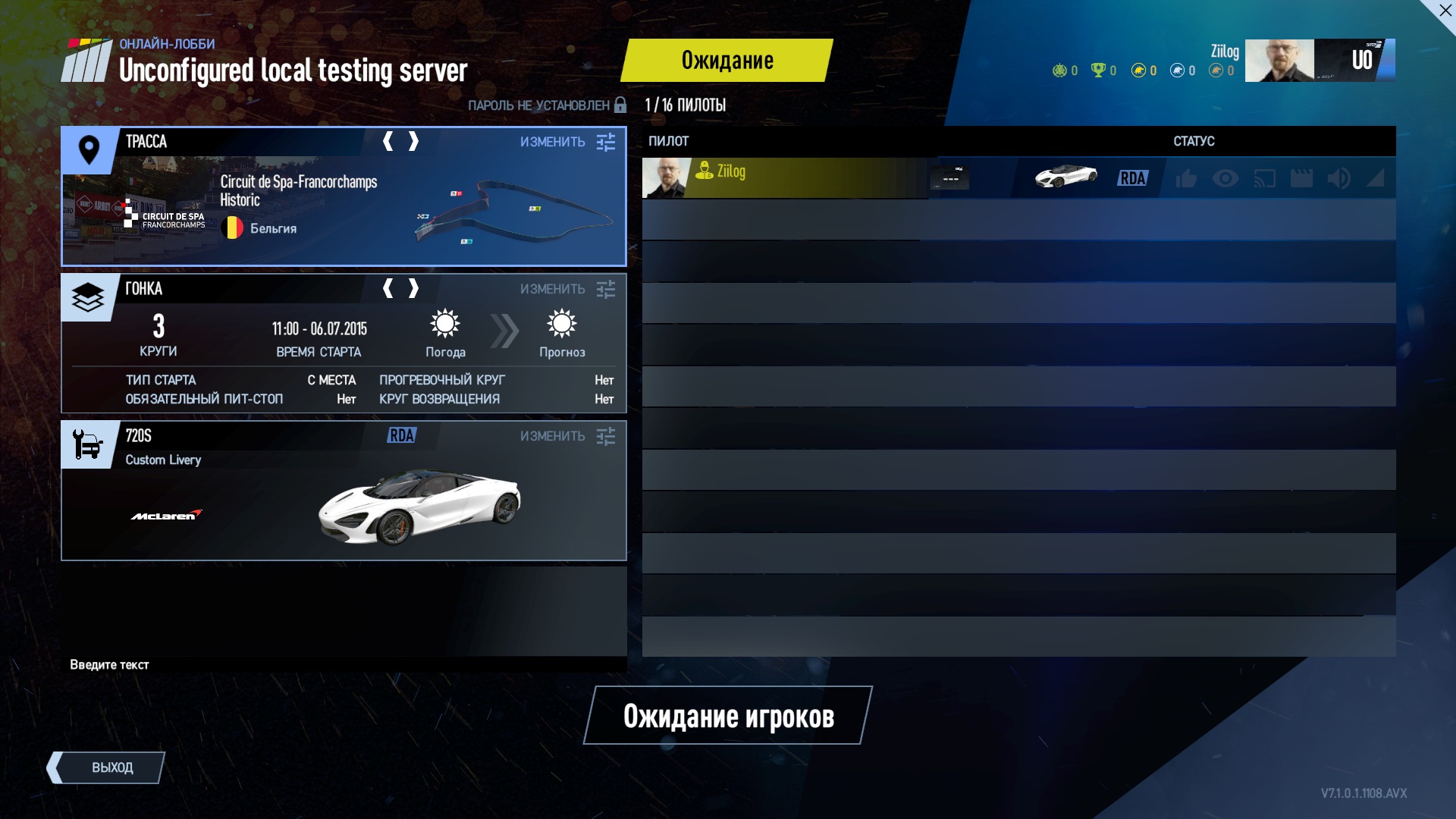

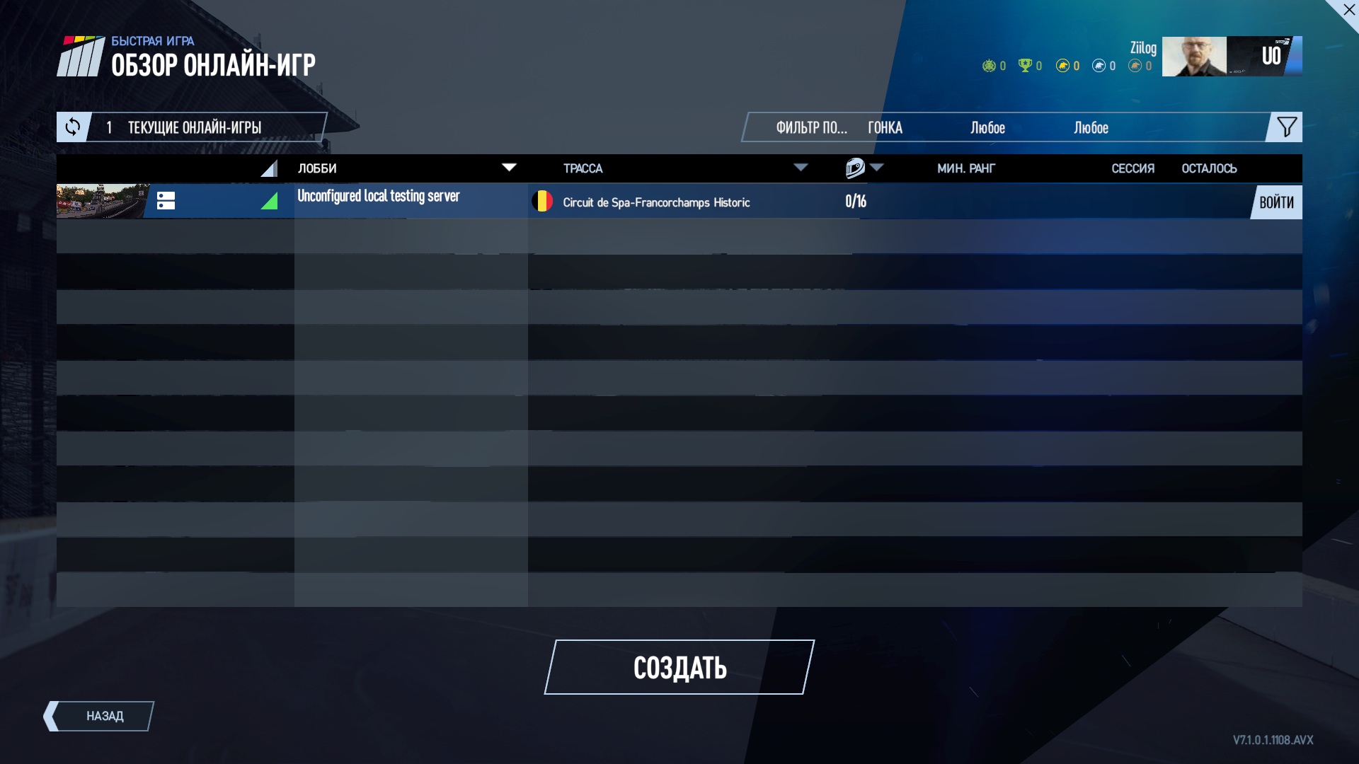

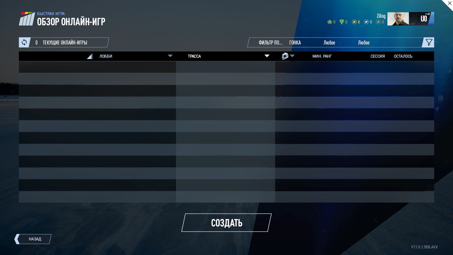

Естественно IP у нас это IP компьютера на котором запущен сервер. Заходим в игру - и вуаля:
У нас появился в списке сервер.

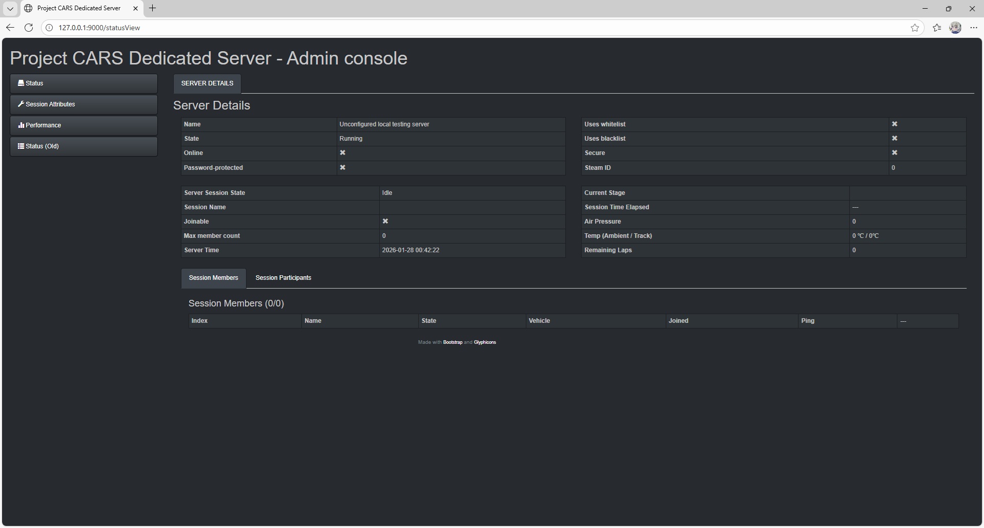

Первый зашедший на него игрок становится админом и может менять всяческие параметры типа - трассы, машин, правил и прочего. Помимо этого, у сервера есть ещё API для управления по средства HTTP, который можно включить в всё в том же конфиге в корневой папке сервера.
Выставляем параметр enableHttpApi : true и ниже ищем или прописываем вот такое:
httpApiUsers : {
"admin" : "дер пароль",
"PanzerK" : "дер пароль",
httpApiGroups : {
"private" : [ "admin", "PanzerK" ],
"admin" : [ "admin" ],
Так мы создали 2х пользователей с паролями и назначили им права. Далее запускаем севере и лезем в браузер по адресу http://127.0.0.1:9000/ и попадаем на страницу, где можем настраивать сервер.
Более подробно о настройке HTTP API в документации, которая лежит в папке сервера в виде PDF фалов, сведений не так много, так что искать их надо на давно уже помершем официальном форуме данной игры. Помимо HTTP API есть ещё и API на языке Lua, о нём в документации написано побольше, но если собираетесь углубиться, то опять же идём на тот же форум, благо arhive.org сохранил его для потомков.
