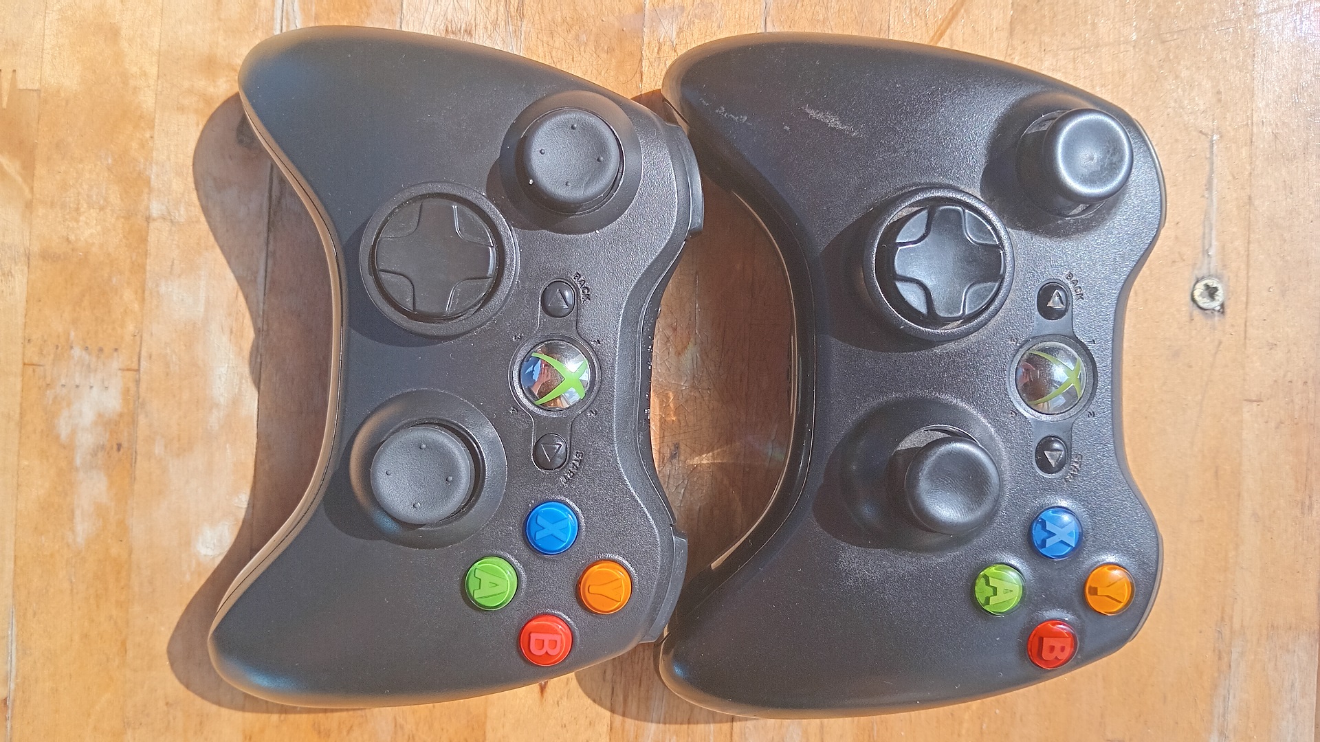

Экономика должна быть экономной, а геймпад — иметь минимальную стоимость при максимальной идентичности. Если положить оригинальный геймпад Xbox 360 и его аналог из Поднебесной рядом, их невозможно отличить. На фотографиях они будут иметь 100% совпадение по всем метрикам. Скажу больше: они и в руках ощущаются одинаково. Пластик, кнопки, стики, покрытие, отсек для батареек — совпадение до 99%. Если перед вами нет двух устройств для прямого сравнения — отличить невозможно.

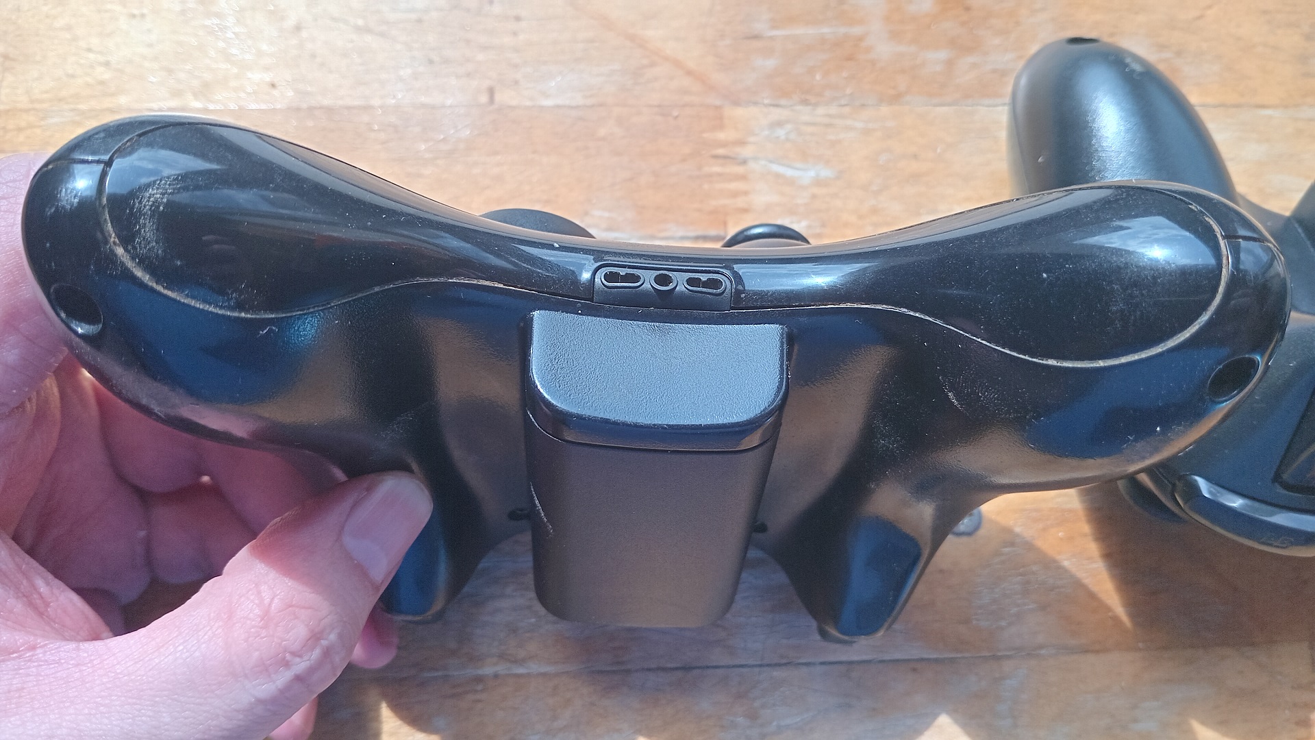

Кривые швы и неплотное прилегание деталей. В роликах на YouTube всё видно, а у меня — швы идеально подогнаны по всему периметру, кроме двух мест. Сделал фотографии под правильным углом, где проблема видна, но попробуйте сами это повторить. Изображения не подписываю — пусть у вас будут сомнения, как в реальной жизни.
Швы у геймпада Xbox 360
Сравниваем швы на обоих устройствах и самостоятельно определяем, who is who.
Сказать, что копия идентична оригиналу — это приуменьшить заслуги подвальных мастеров. Если под рукой нет оригинала и вы точно не знаете, куда смотреть, — определить копию практически невозможно. А если геймпад почистили и при сборке немного перекосили корпус?

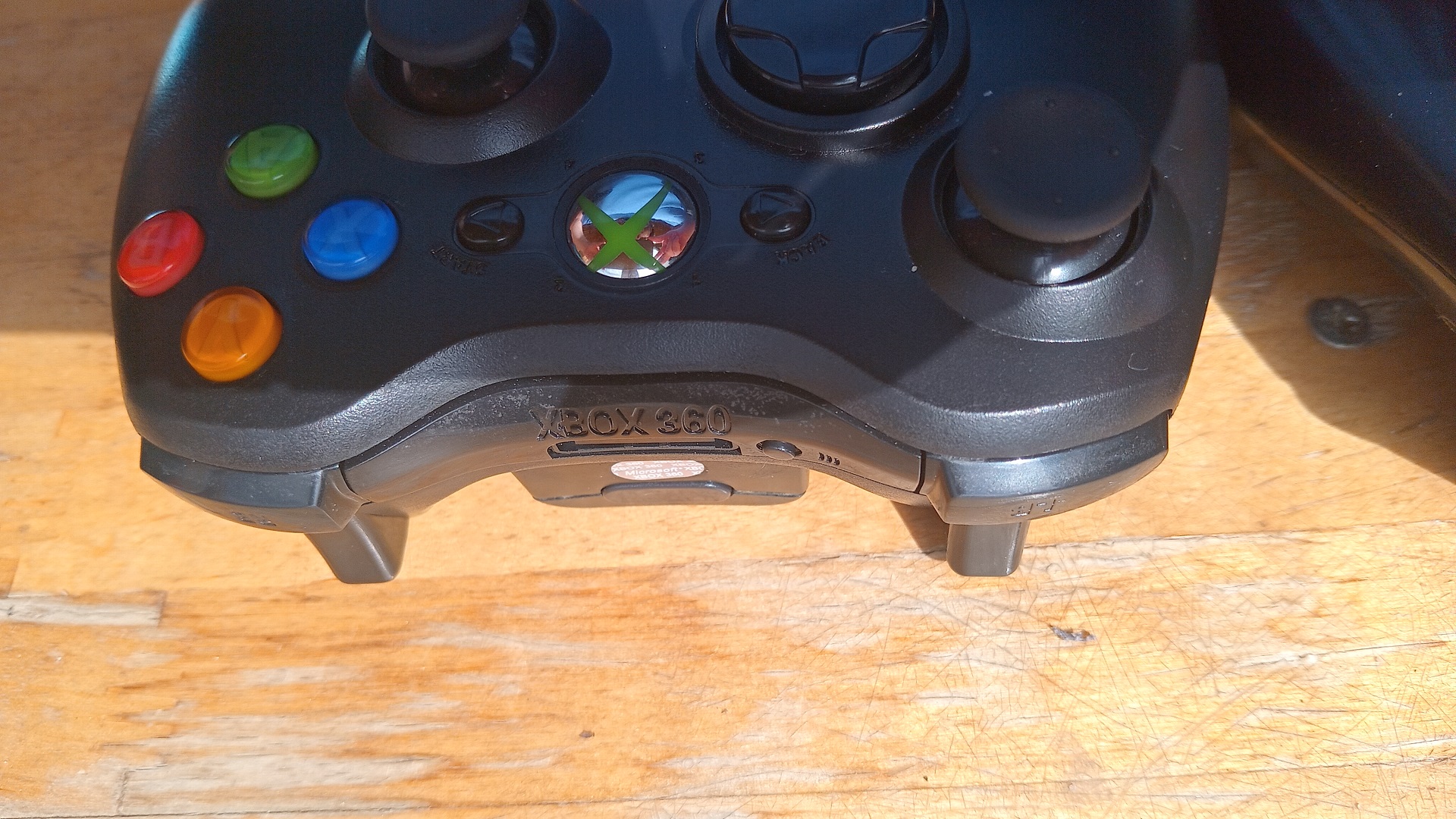

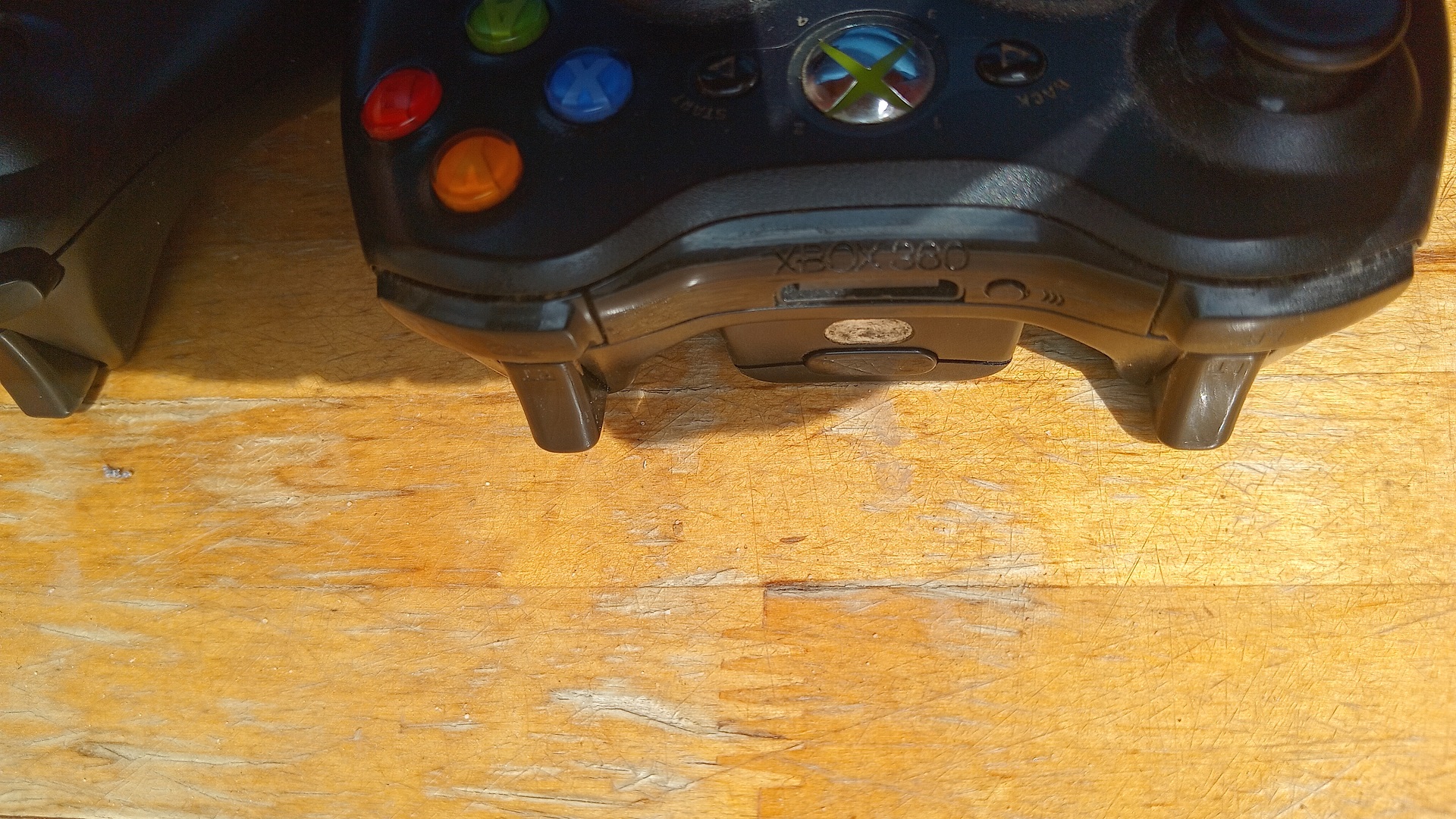

Разные шрифты. Это правда. На передней панели они идентичны, но на торце — разное написание бренда. Попробуйте определить, на какой фотографии оригинал по шрифту.
Шрифты у геймпада Xbox 360
Без прямого сравнения этот трюк не работает. Через неделю никто не вспомнит толщину линий в буквенных обозначениях. Отличия видны только при сопоставлении.

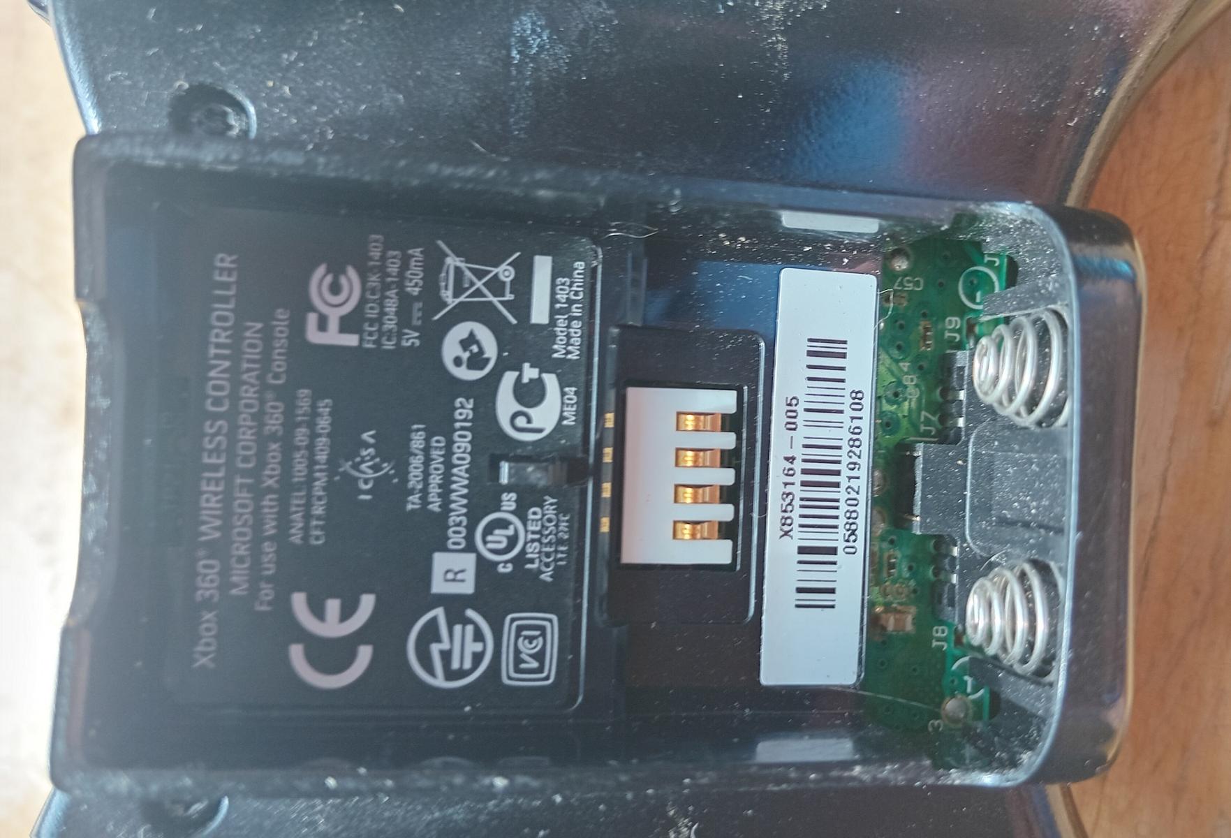

Информационная наклейка под аккумуляторным блоком. Почти во всех источниках упоминается "кривое расположение" — и это действительно так. Оригинал выпускался на линии, и наклейки наносились машиной. У копий — вручную, и человек не может идеально центрировать изображение. Только вот различие заметно лишь под лупой. Если фото в расфокусе или света мало — ничего не увидите.
Кривая наклейка у геймпада Xbox 360
Я проверил все популярные способы визуального и тактильного распознавания оригинального геймпада. При одновременной проверке — разницу заметить можно. Без сравнения — невозможно.

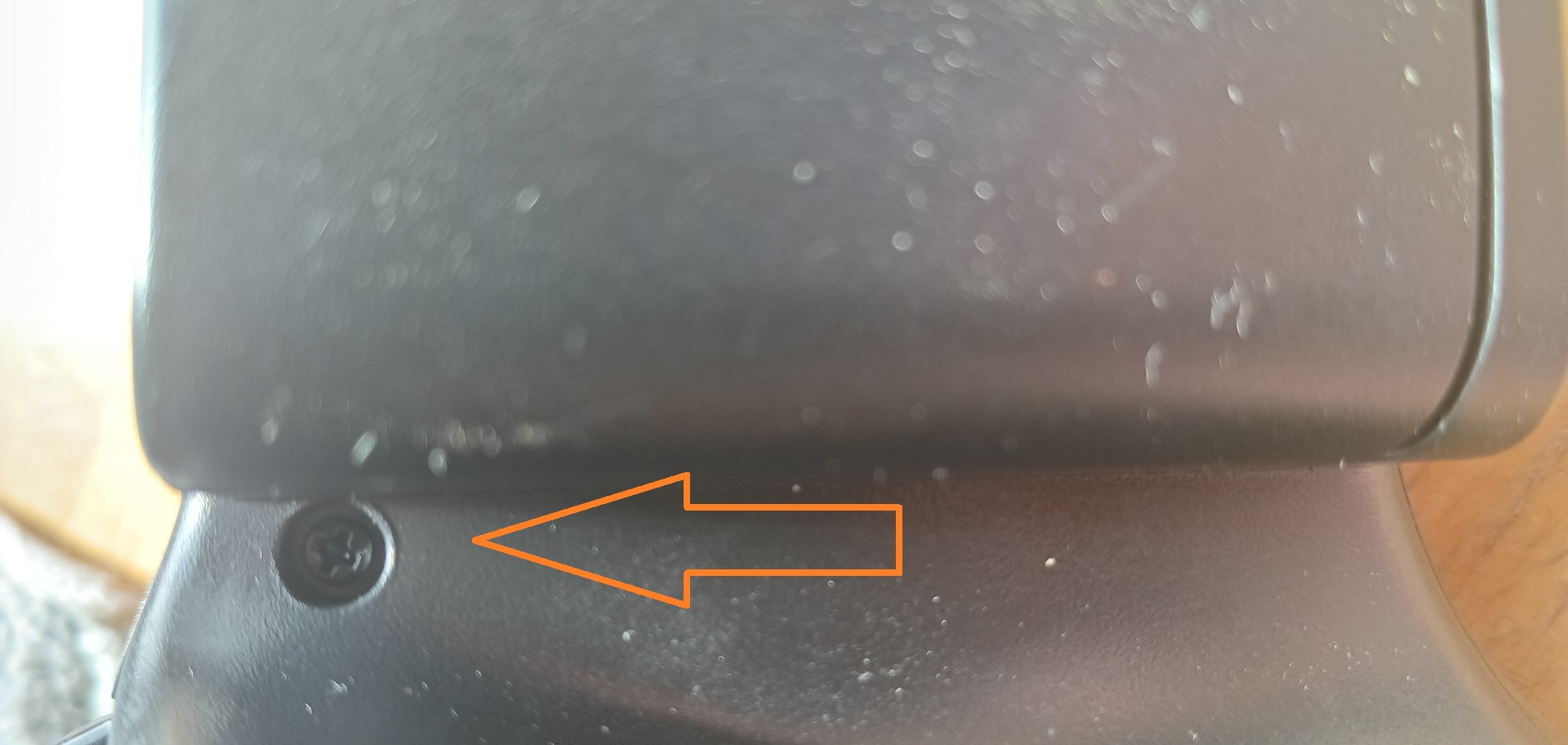

Ни один из перечисленных выше методов не даёт 100% гарантии. Без лобового сравнения отличить оригинал почти невозможно. Но есть один верный признак, который даст надёжный результат и понятен даже новичку. Китайцы ради экономии используют винты под крестовую отвёртку. Они видны невооружённым глазом. Нет нужды вглядываться или сравнивать.
Крестовой шлиц у копий геймпада Xbox 360

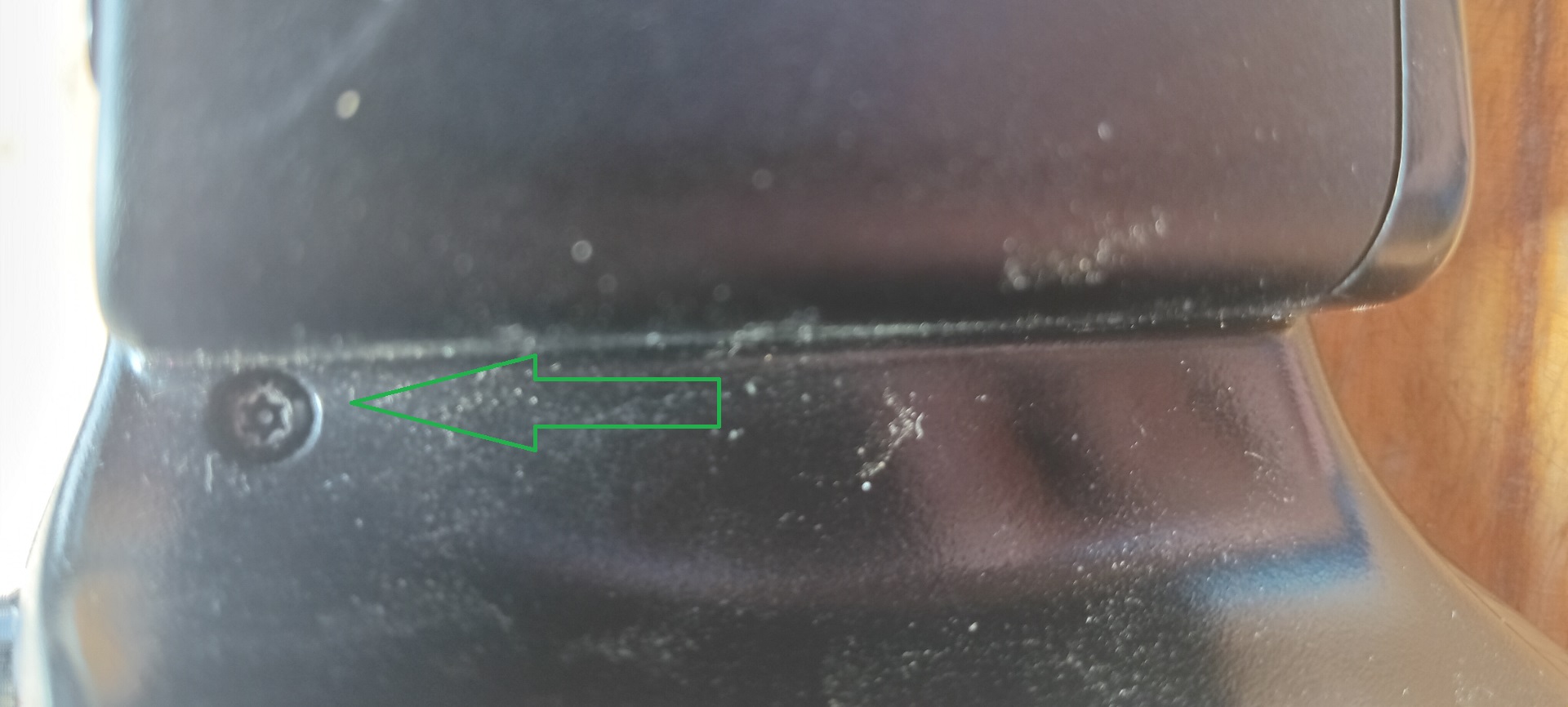

Оригинальный геймпада Xbox 360 со шляпкой T8H
Фирменные устройства собираются на винтах со шлицем Torx T8 Security — это главное отличие от большинства копий с обычными "крестами". Теоретически подделка тоже может быть собрана на таких винтах, но мне такие не попадались. Если уж экономить — то на всём, включая винтики.
