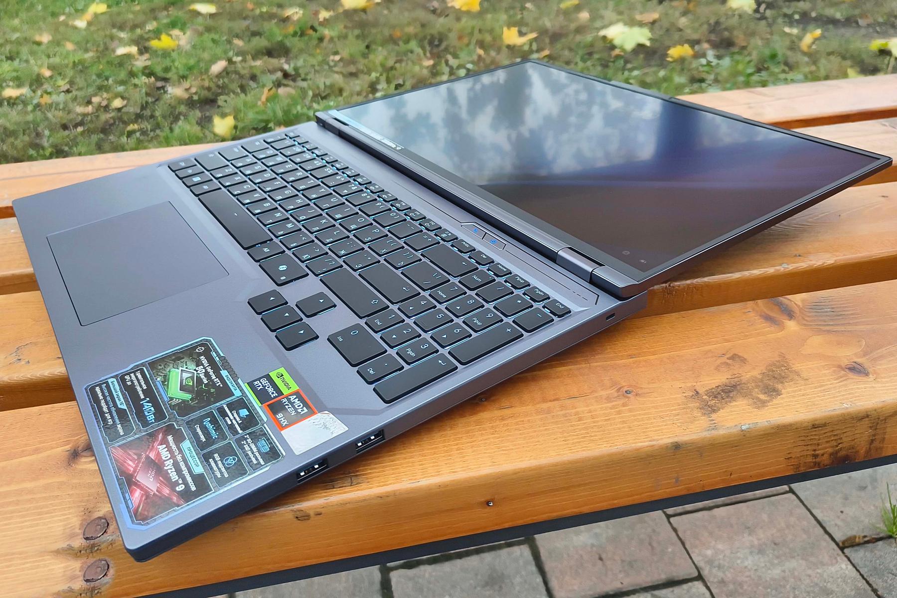

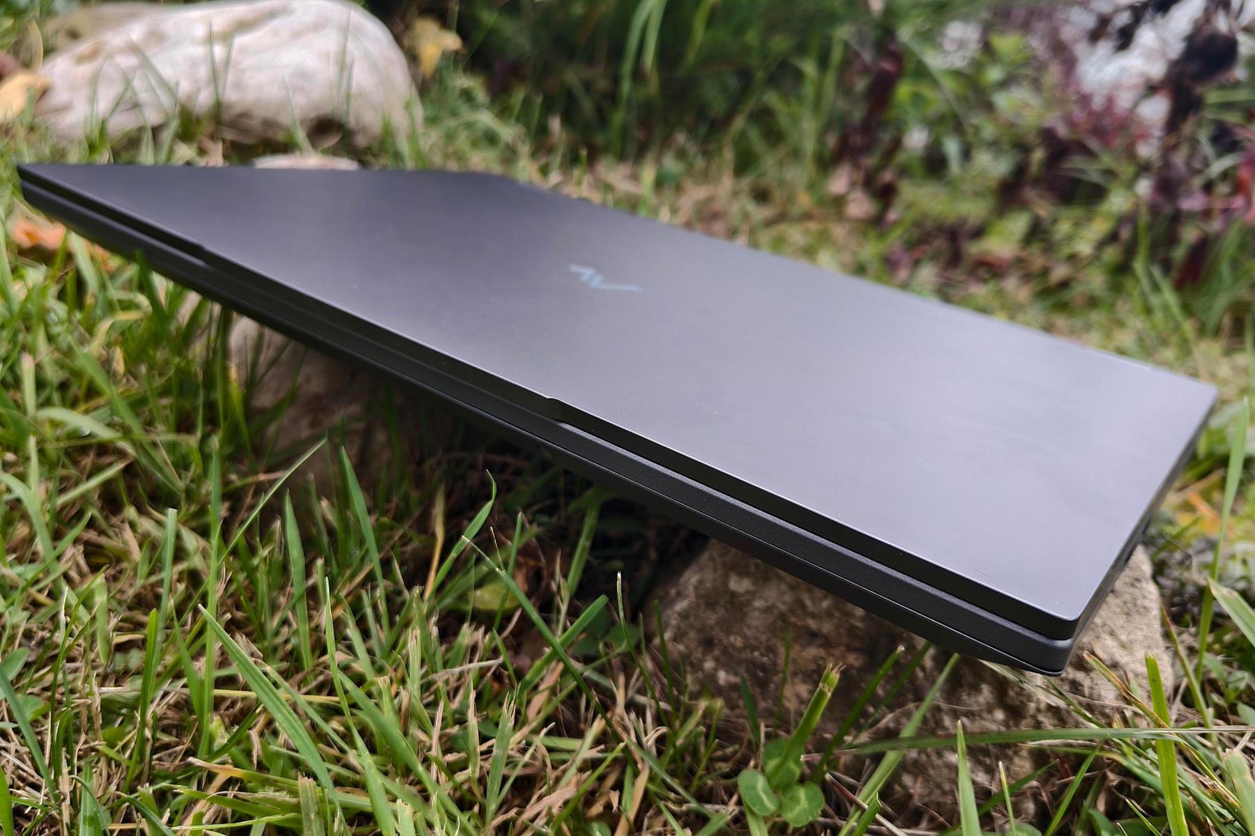

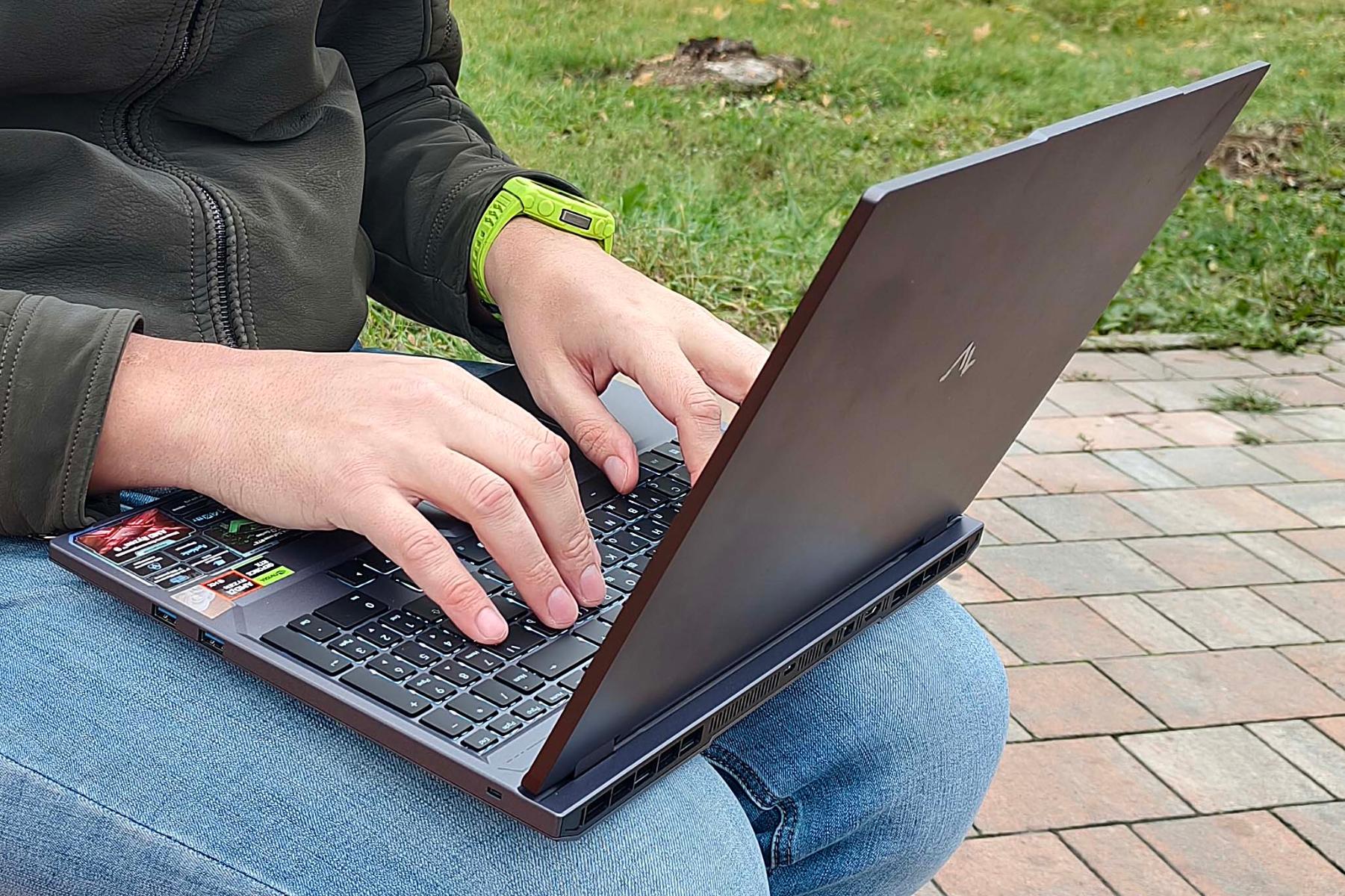

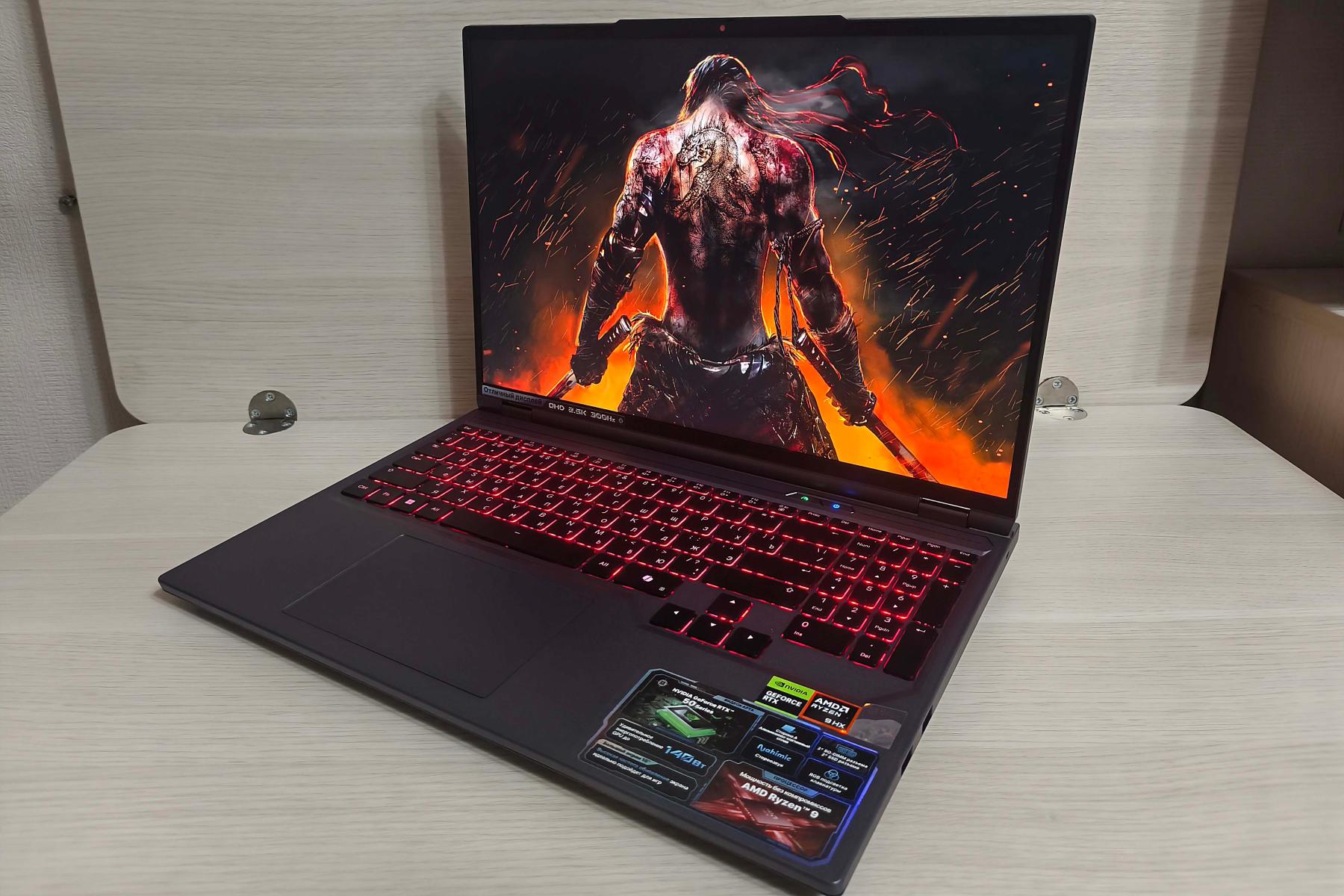

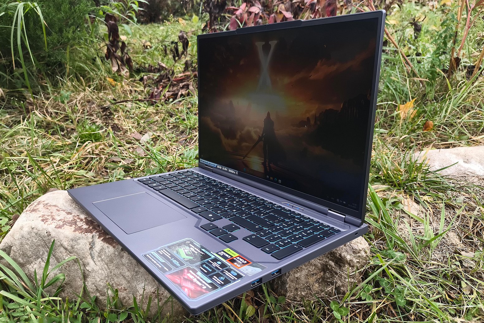

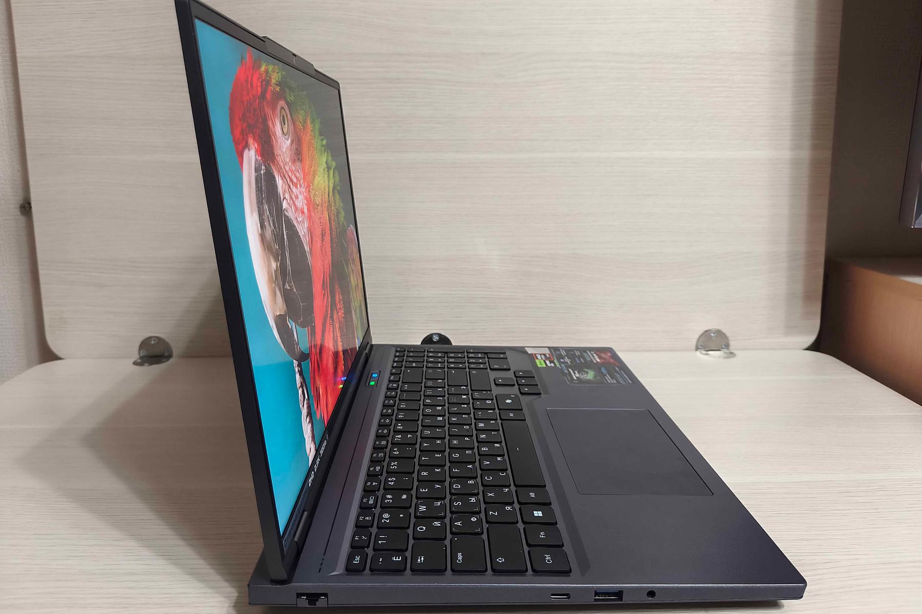

Typhoon X16F обладает относительно небольшими для 16-дюймового игрового ноутбука габаритами (357x254x21.4 мм) и весом (2.422 кг), поэтому достаточно легко переносится в рюкзаке или сумке. Зарядный блок при своей мощности в 280 Вт тоже имеет адекватные размеры (150x75x25 мм) и вес (0.675 кг вместе с кабелями).

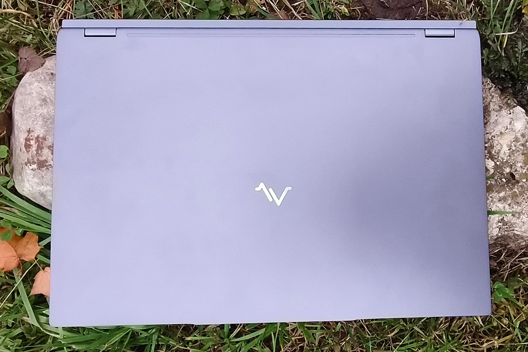

Нижняя часть ноутбука изготовлена из пластика, тогда как крышка выполнена из алюминиево-магниевого сплава, который, несмотря на ее толщину в 5 мм, обеспечивает необходимую жесткость конструкции. Впрочем, я бы все же не советовал поднимать или вращать ноутбук за верхнюю половинку.

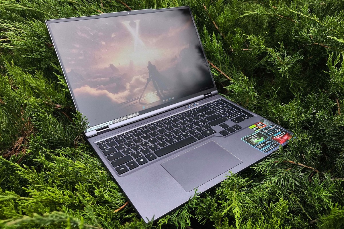

Дизайн невычурный, но «изюминку» придает немного выступающая сзади нижняя часть, а «агрессивности» добавляют рубленые нижние грани и проглядывающие с тыльной стороны радиаторы. Верхняя панель украшена лаконичным зеркальным логотипом. Серая цветовая гамма не балует разнообразием. Все поверхности матовые – к отпечаткам и пыли они устойчивы, а вот царапины и потертости на пластике могут появиться довольно быстро.

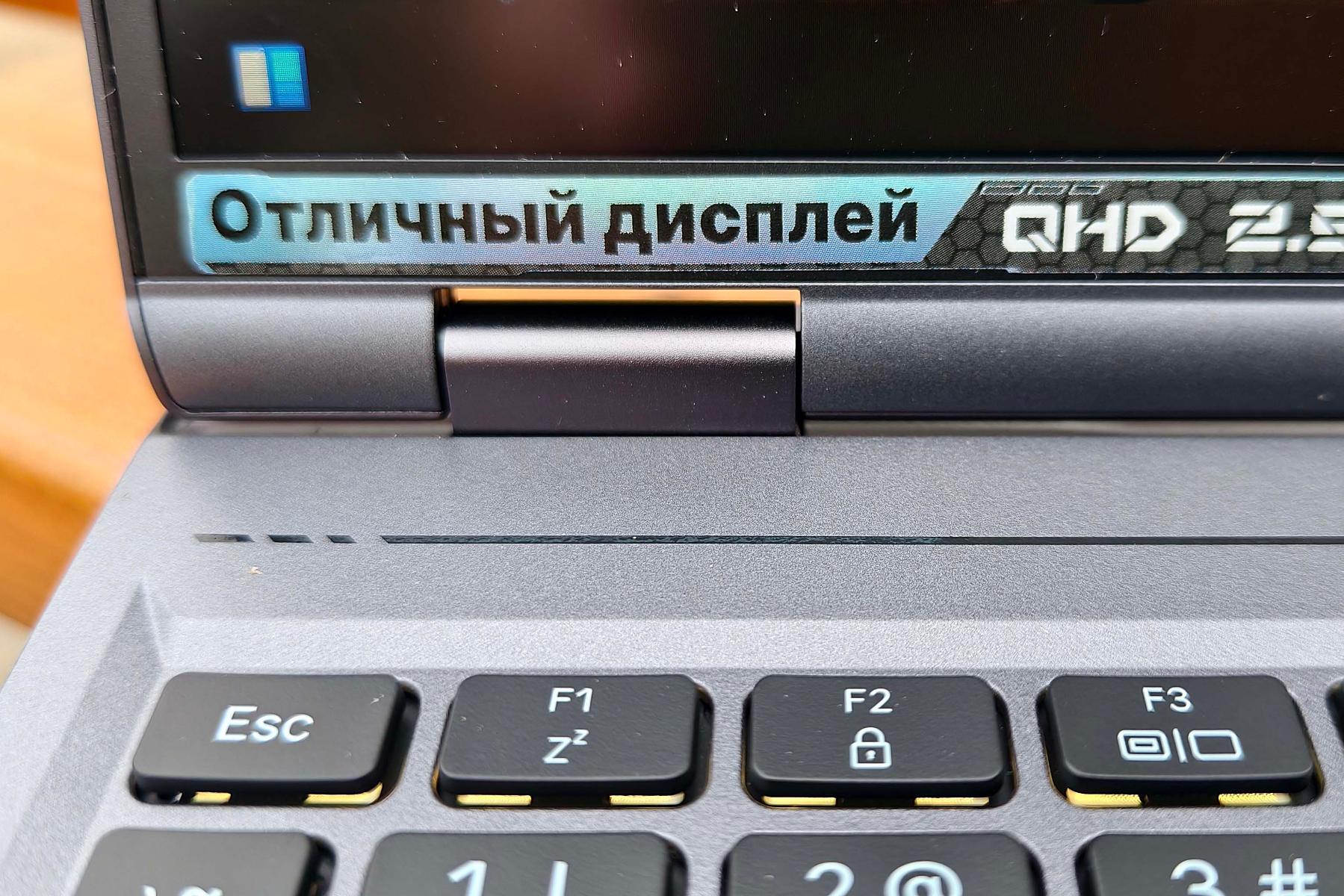

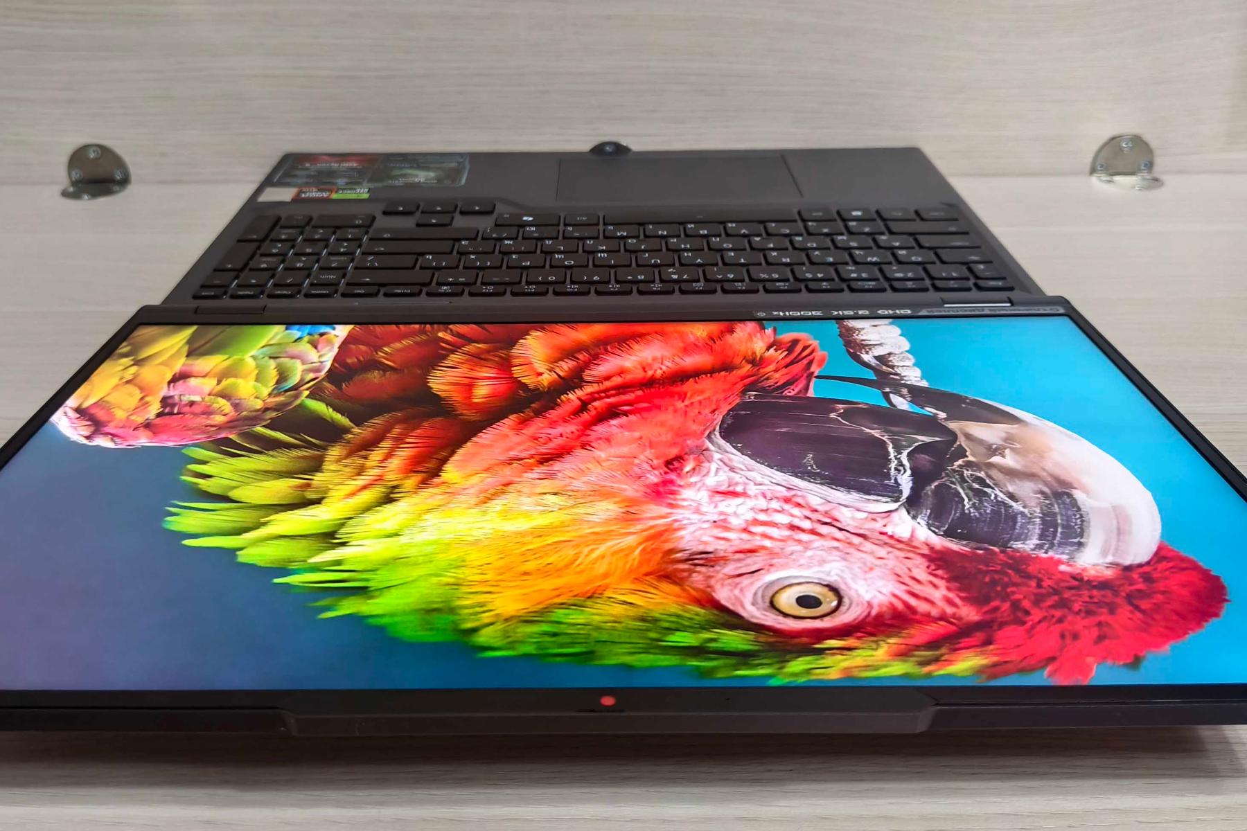

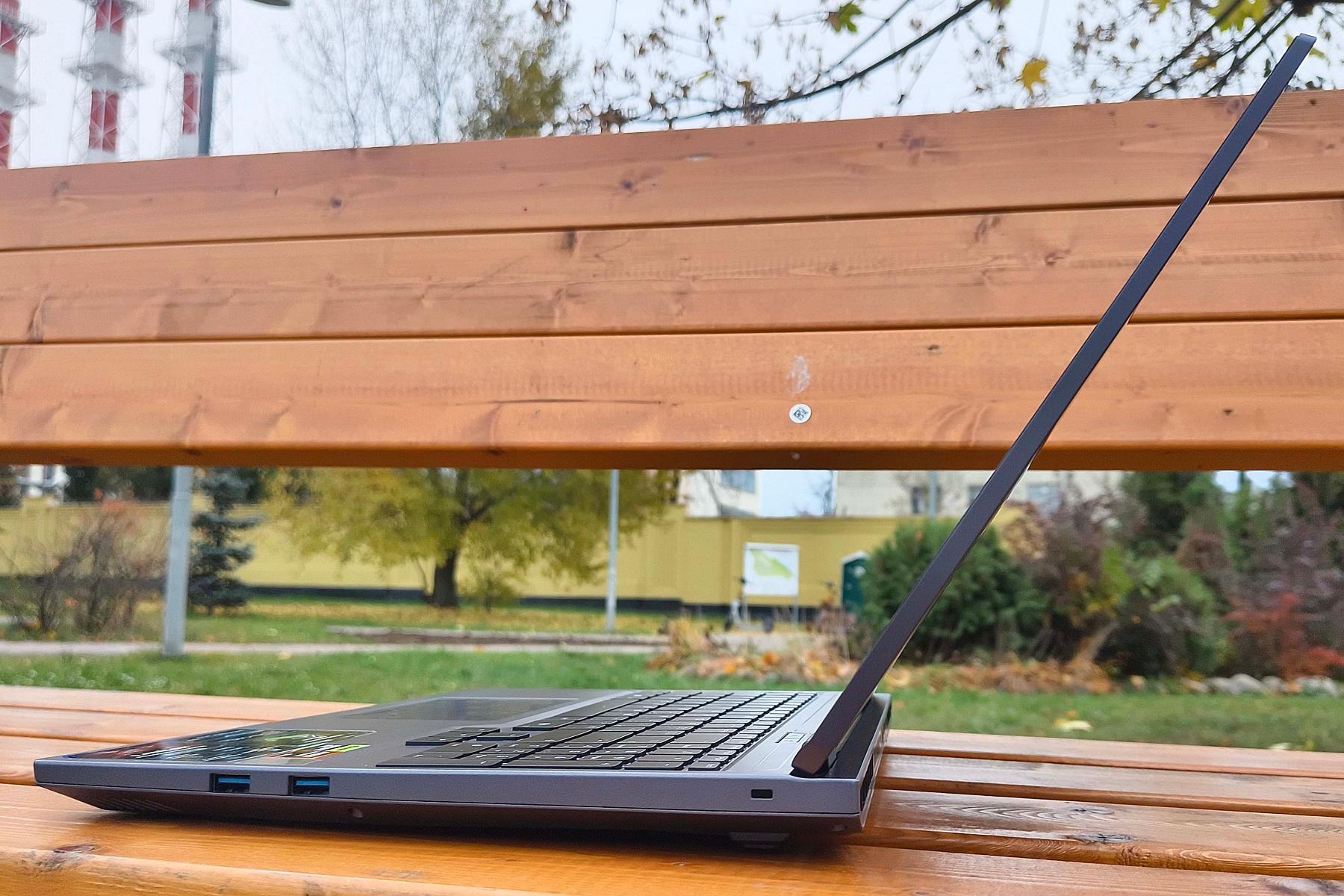

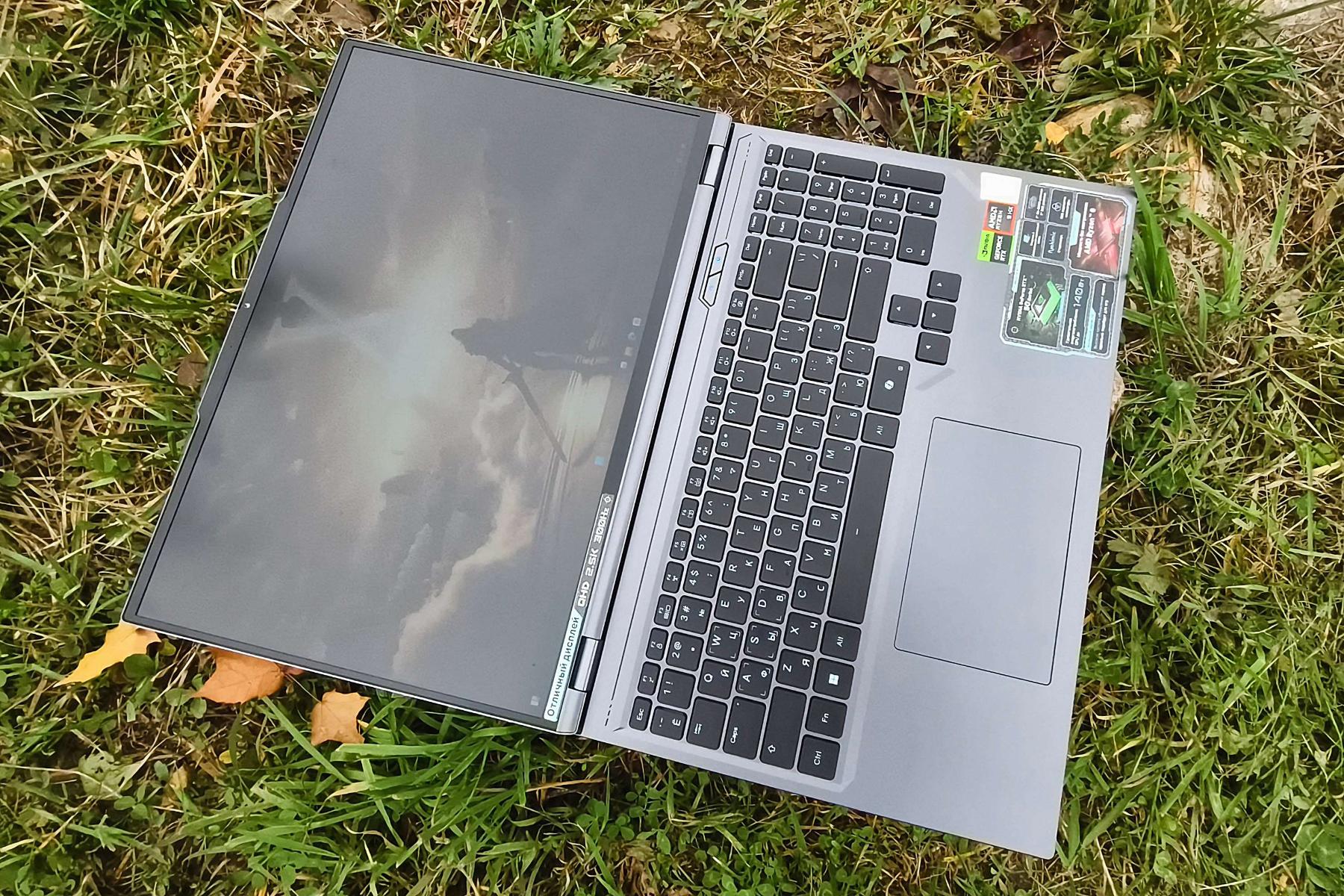

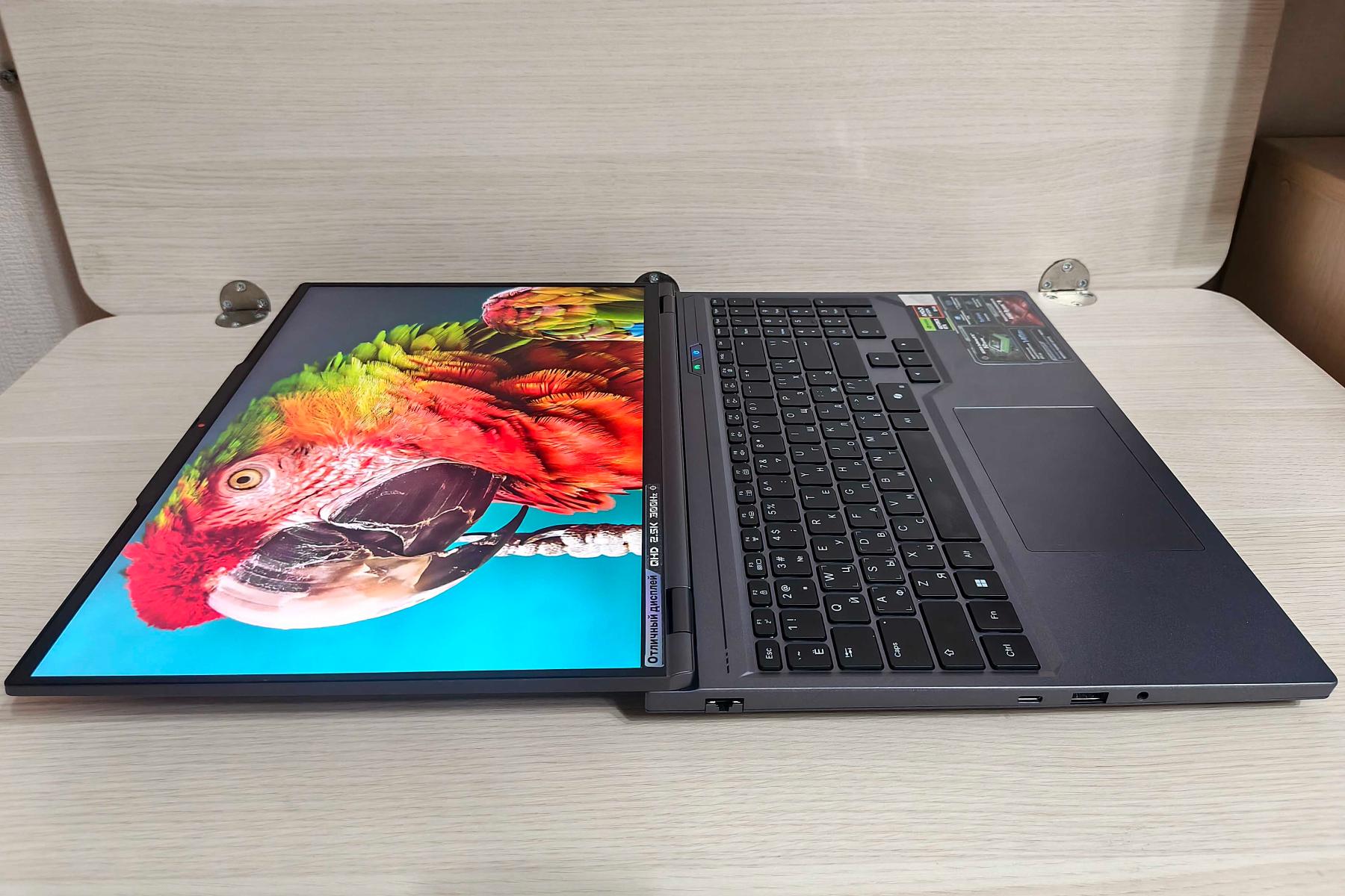

Петли удерживают крышку под любым углом, вплоть до 180°. Последнее может быть полезно, когда работаешь полулежа, держа ноутбук на коленях, а также если необходимо показать информацию людям, находящимся с разных сторон стола. Тут даже есть отдельная клавиша, мгновенно переворачивающая изображение на 180°. Тест на раскрытие одной рукой ноутбук уверенно проходит. Для удобства спереди на крышке предусмотрен выступ, куда также поместили индикатор, микрофон и камеру со шторкой.

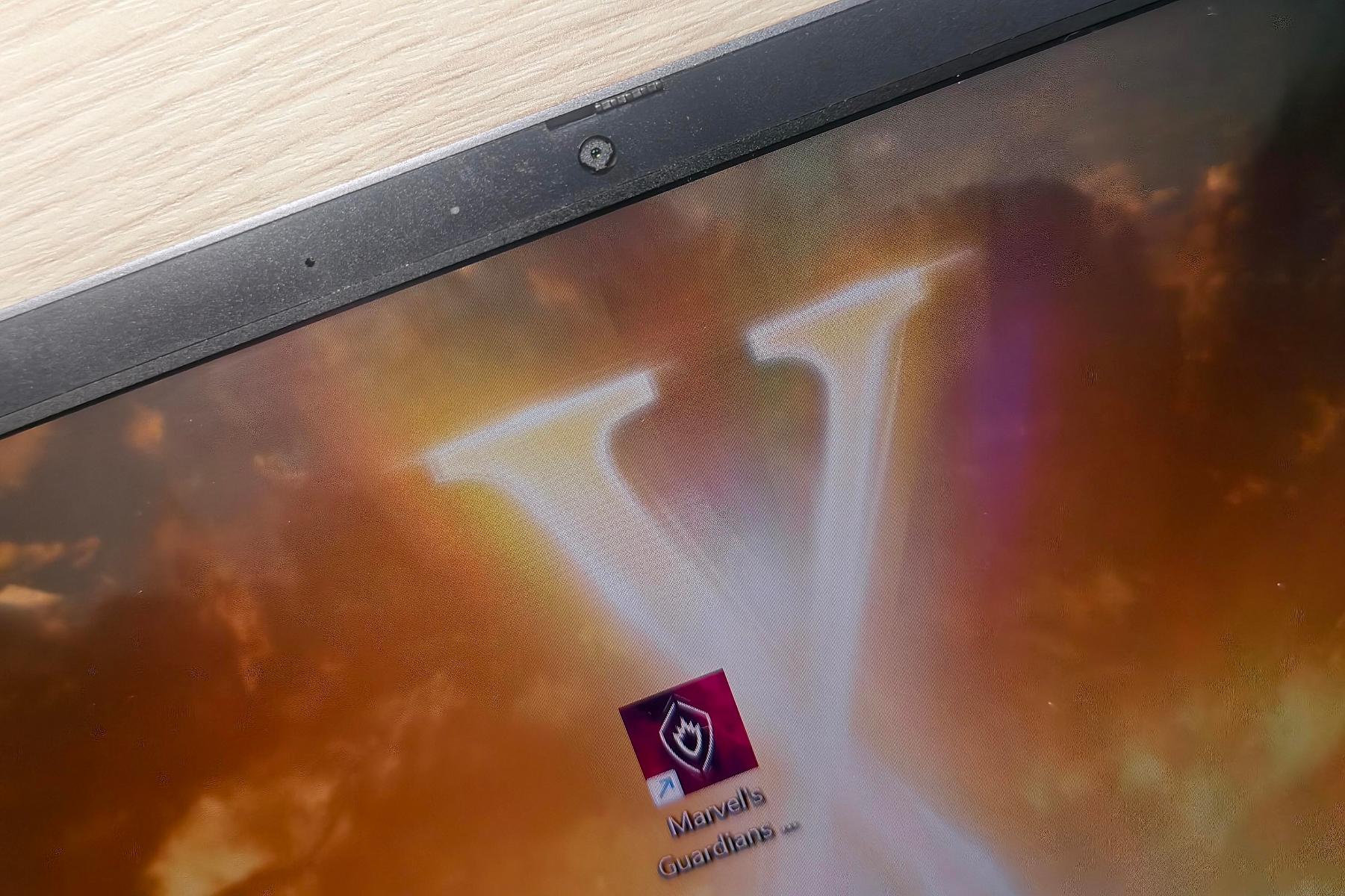

Рамки вокруг дисплея минимальны: верхняя – 7 мм, нижняя – 9 мм, боковые – по 5 мм. Экран и клавиатура слегка утоплены, чтобы не соприкасаться при закрытии. Клавиши включения и переключения режимов снабжены цветовыми индикаторами и вынесены ближе к дисплею, так что риск ошибочного нажатия минимален. Клавиатура имеет настраиваемую RGB-подсветку символов, но единовременно цвет может быть только один. Крупный (123x77 мм) тачпад установлен практически вровень с поверхностью и немного смещен влево. Правый угол украшен россыпью информационных наклеек.

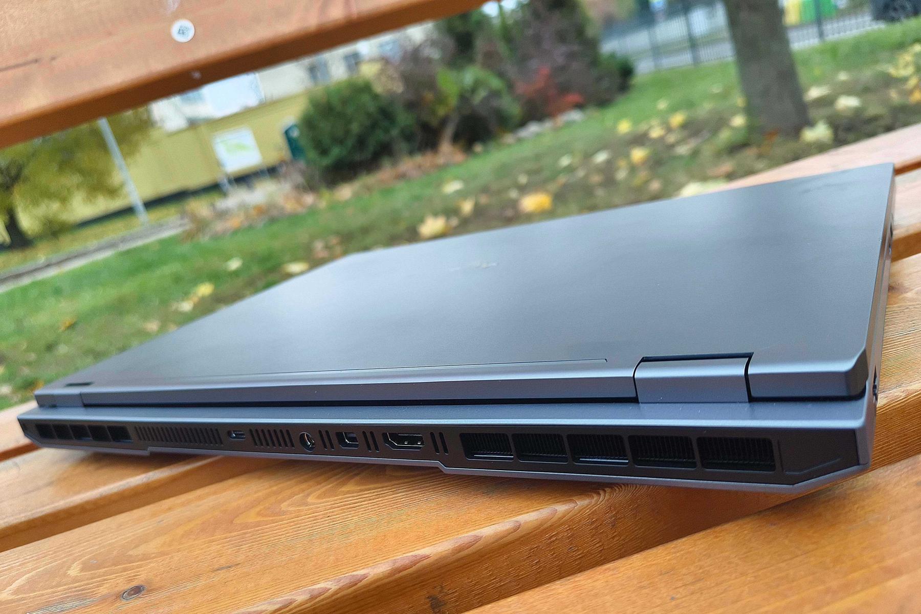

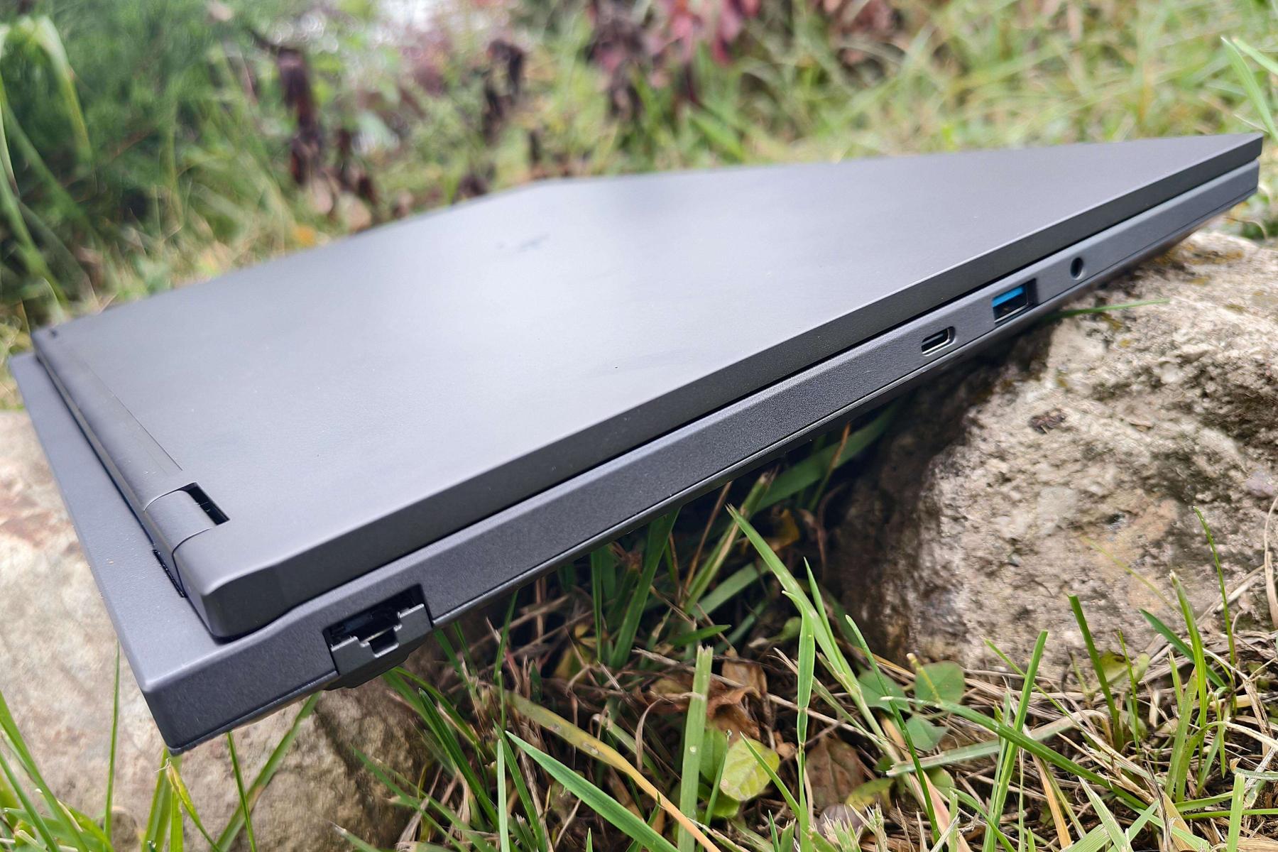

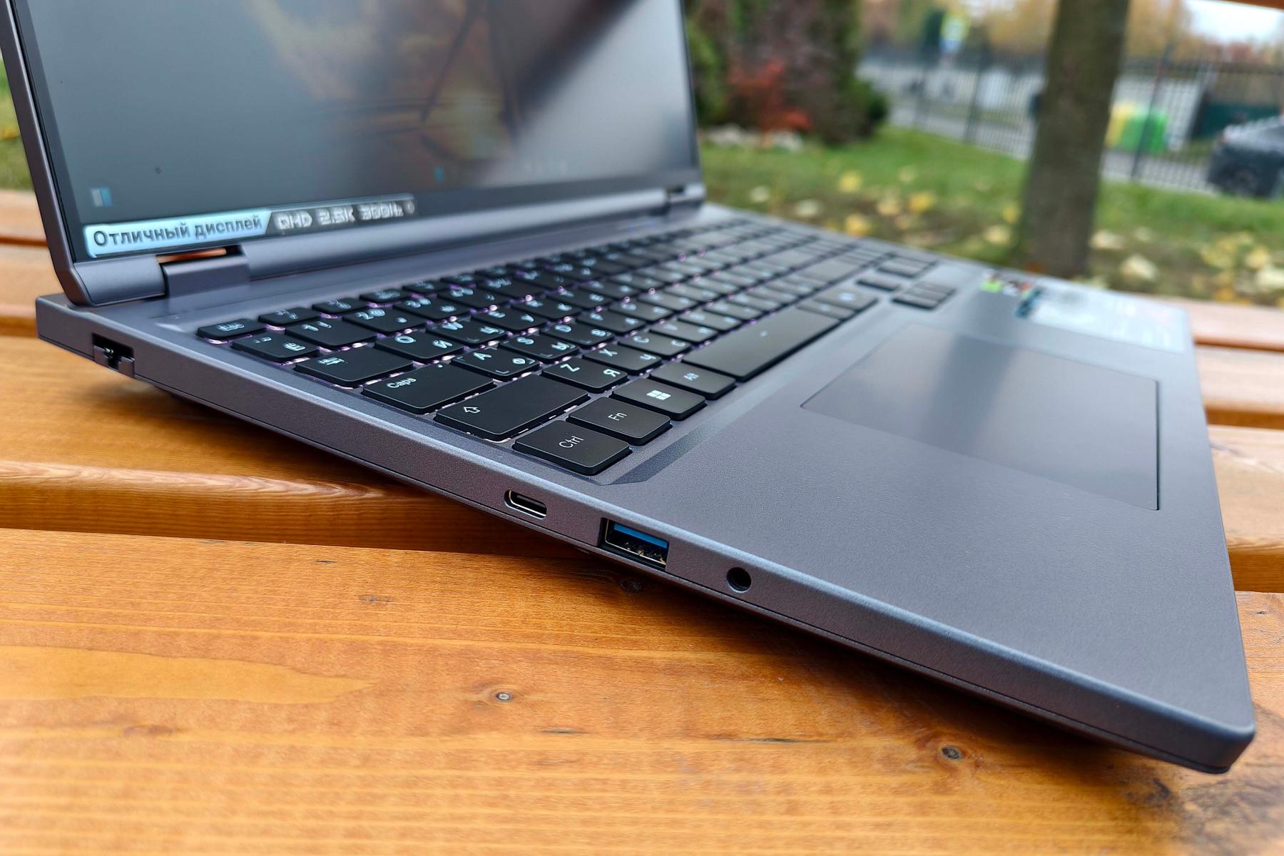

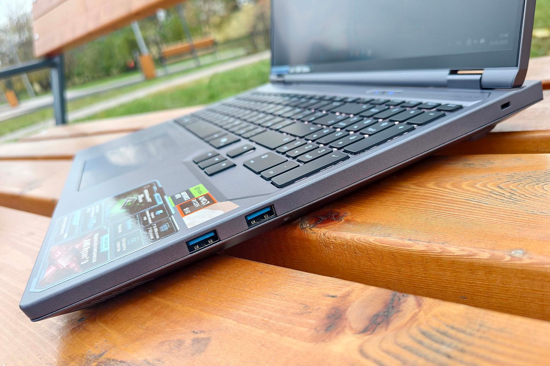

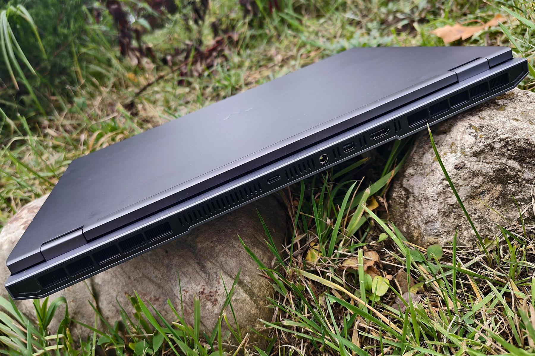

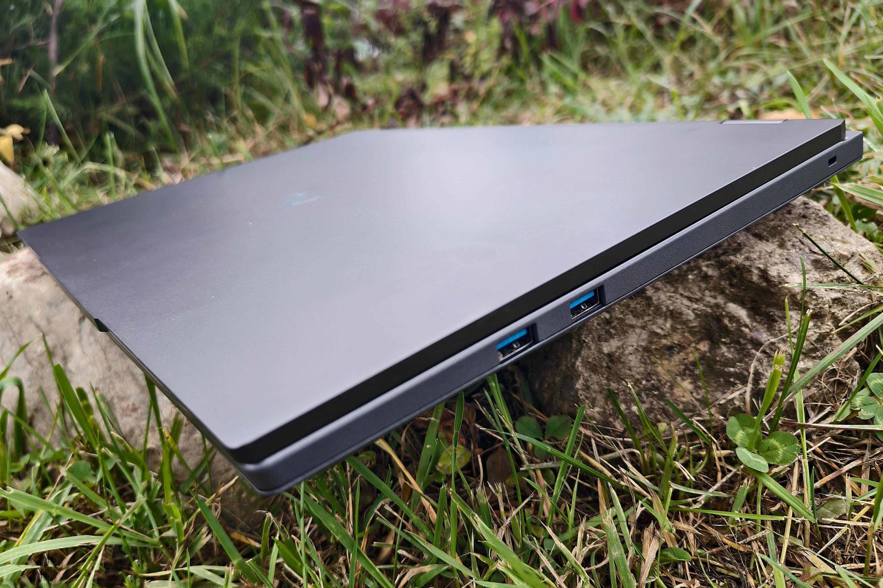

Разъемов много, и распределены они не только по боковым граням, но и по заднему торцу, что оказалось весьма удобно – провода меньше мешаются. Слева находятся складной RJ-45 на 2.5 Гбит, USB 3.2 Gen 2 Type-C (поддерживается DP 1.4), USB 3.2 Gen 1 Type-A и 4-pin AUX (3.5 мм), а справа – пара USB 3.2 Gen 1 Type-A и замок nano Kensington. Сзади располагаются полноразмерный HDMI 2.1, miniDP 2.1a, DC-порт (5.5 мм) и USB 3.2 Gen 2 Type-C (поддерживается DP 1.4). Жаль, что производитель не добавил картридер.

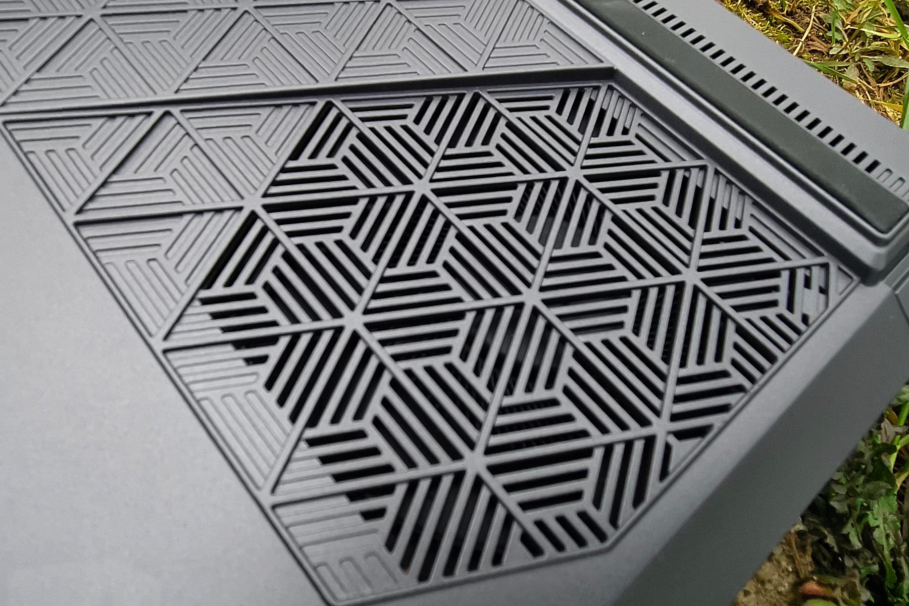

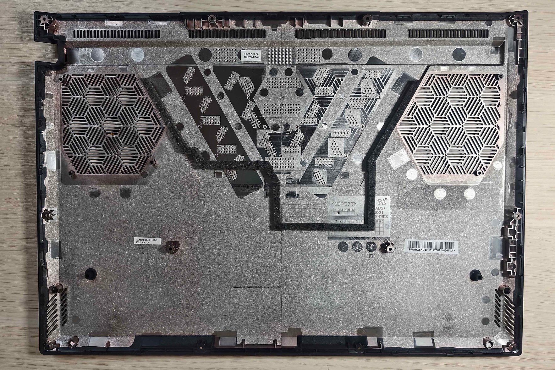

Нижняя панель закреплена винтами. Примерно половину ее занимает геометрический рисунок, плавно переходящий в две большие вентиляционные решетки, под которыми установлено по кулеру. Выходит же теплый воздух через радиаторы сзади ноутбука.
Стереодинамики расположены на передних углах, при этом перфорация выполнена как снизу, так и сбоку, поэтому они не глушатся даже при установке на мягкое основание. Резиновая накладка на всю ширину в задней части и две покороче спереди противодействуют незапланированному смещению ноутбука и обеспечивают доступ холодного воздуха.
Сборка выполнена качественно – люфты отсутствуют, зазоры минимальны, ничего нигде не продавливается. Работать с ноутбуком удобно как на столе, так и на коленях, а при полном открытии крышка не перевешивает.

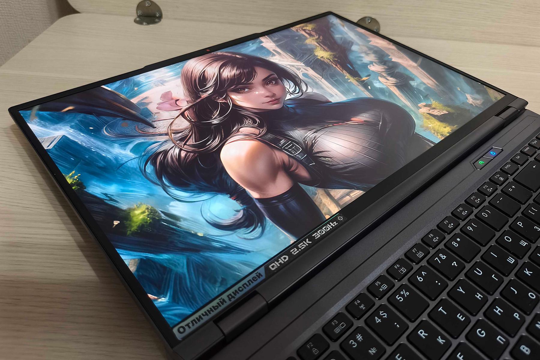

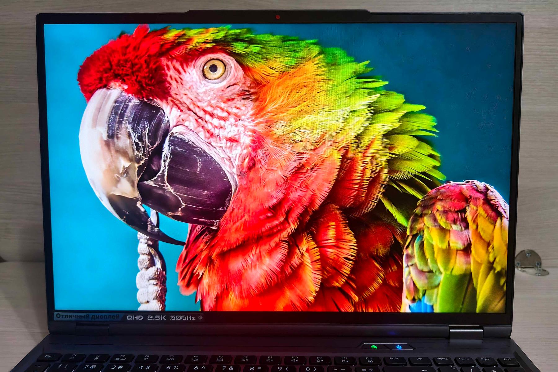

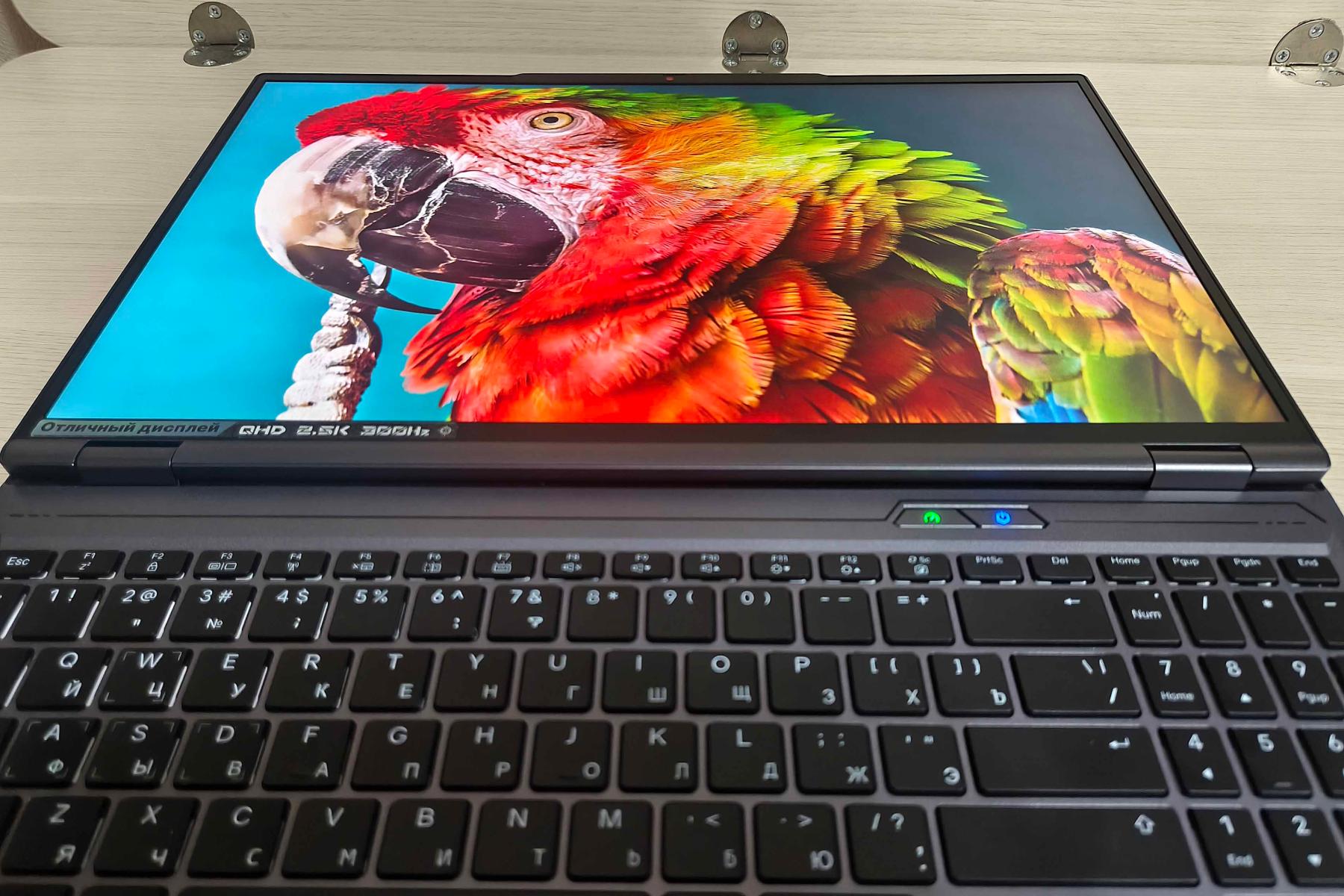

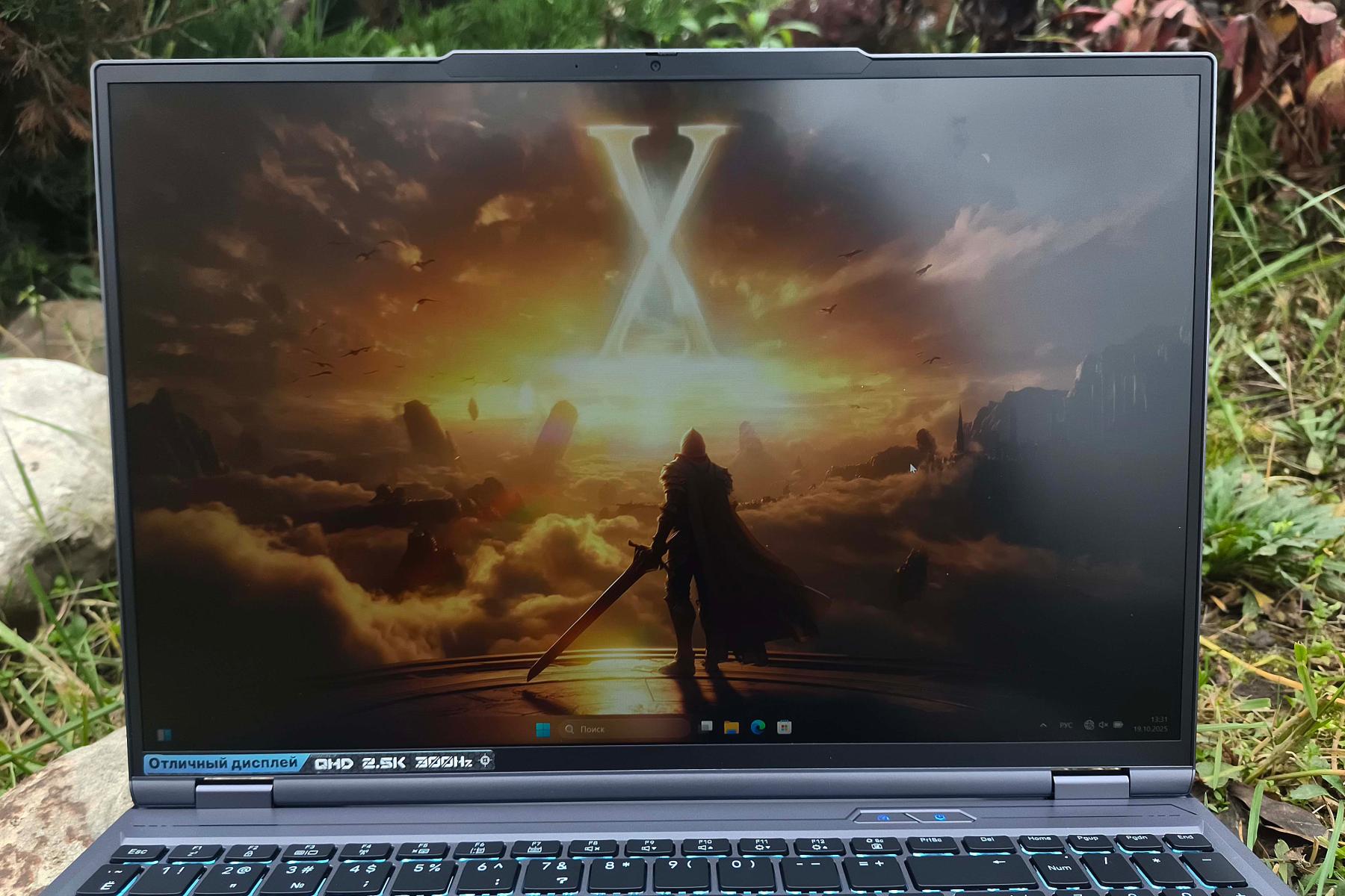

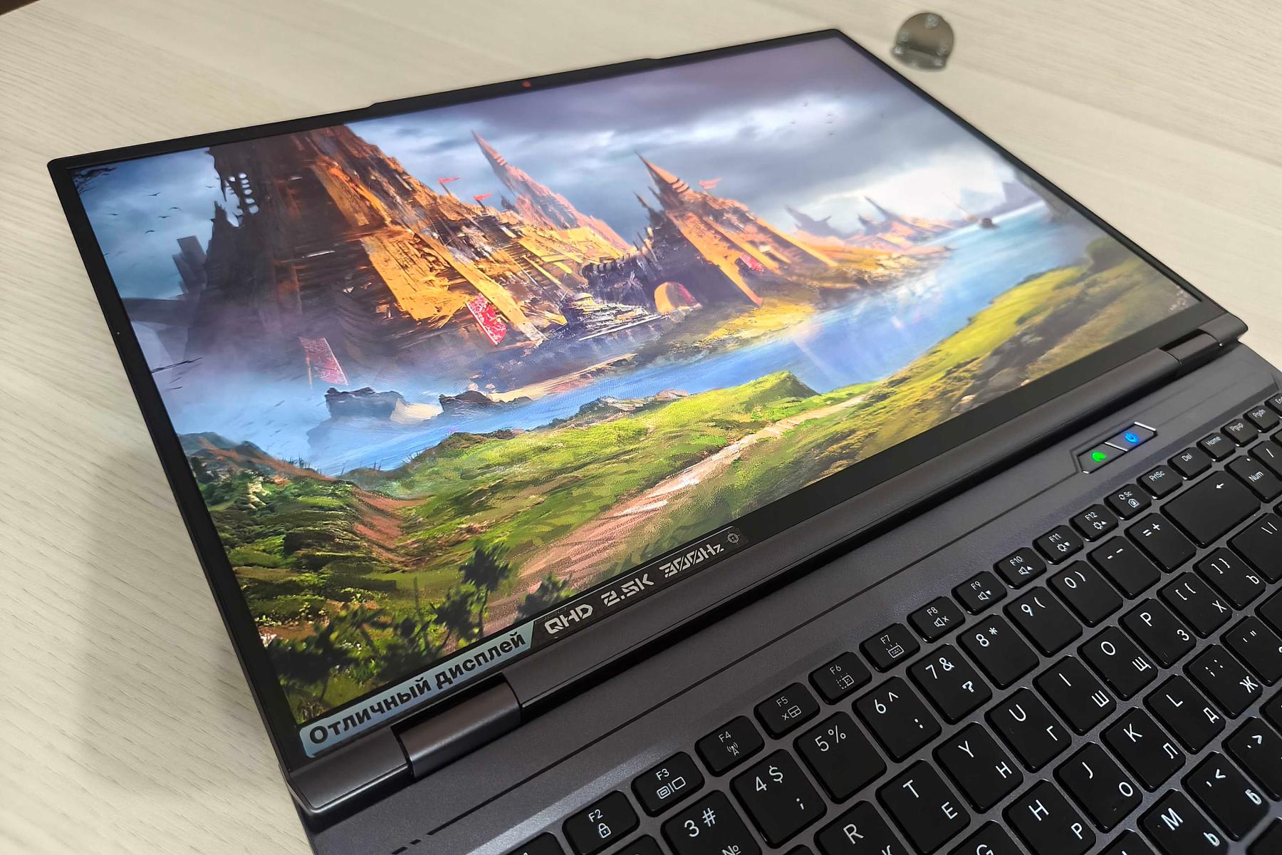

Экран

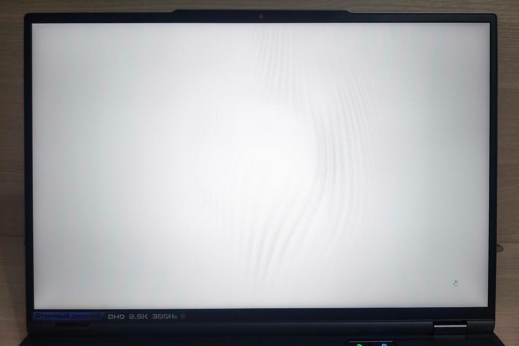

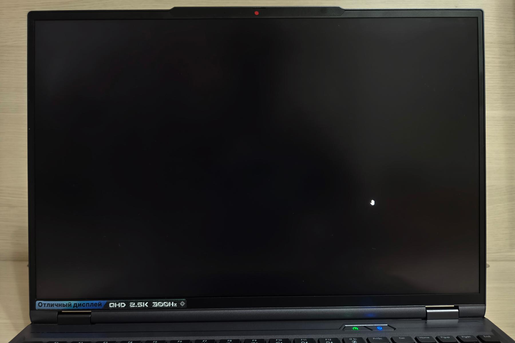

Ноутбук оснащен 16-дюймовым IPS-дисплеем, имеющим соотношение сторон 16:10 и разрешение 2560x1600 (189 ppi) – компромиссный вариант между нагрузкой на систему и отображением мелких деталей. Экран поддерживает 10-битный цвет и на 100% охватывает sRGB-пространство. С цветопередачей можно «поиграться» вручную, но я бы советовал остановиться на одном из двух заранее откалиброванных профилей, с которыми ноутбук вполне годится для обработки фото и видео. Есть поддержка стандарта HDR400, углы обзора хорошие.
Частота здесь истинно геймерская – 300 Гц, плюс время отклика пикселя GtG всего 4 ms благодаря функции Overdrive, так что динамические сцены выглядят максимально плавно. Есть поддержка FreeSync (только при использовании интегрированной видеокарты), а вот G-Sync почему-то не работает. Максимальная яркость составляет 500 нит (обычно этот показатель не превышает 400 нит), а учитывая повышенную контрастность 1800:1 и матовое покрытие, работать будет комфортно не только около окна, но и на улице.
На минимальной же яркости (40 нит) в темноте глаза не переутомляются. Для настройки предусмотрены горячие клавиши, авторегулировка не поддерживается. Равномерность белого поля хорошая, черный не выглядит серым, ШИМ отсутствует. На мой взгляд, рекламная наклейка снизу экрана «Отличный дисплей» полностью соответствует действительности.

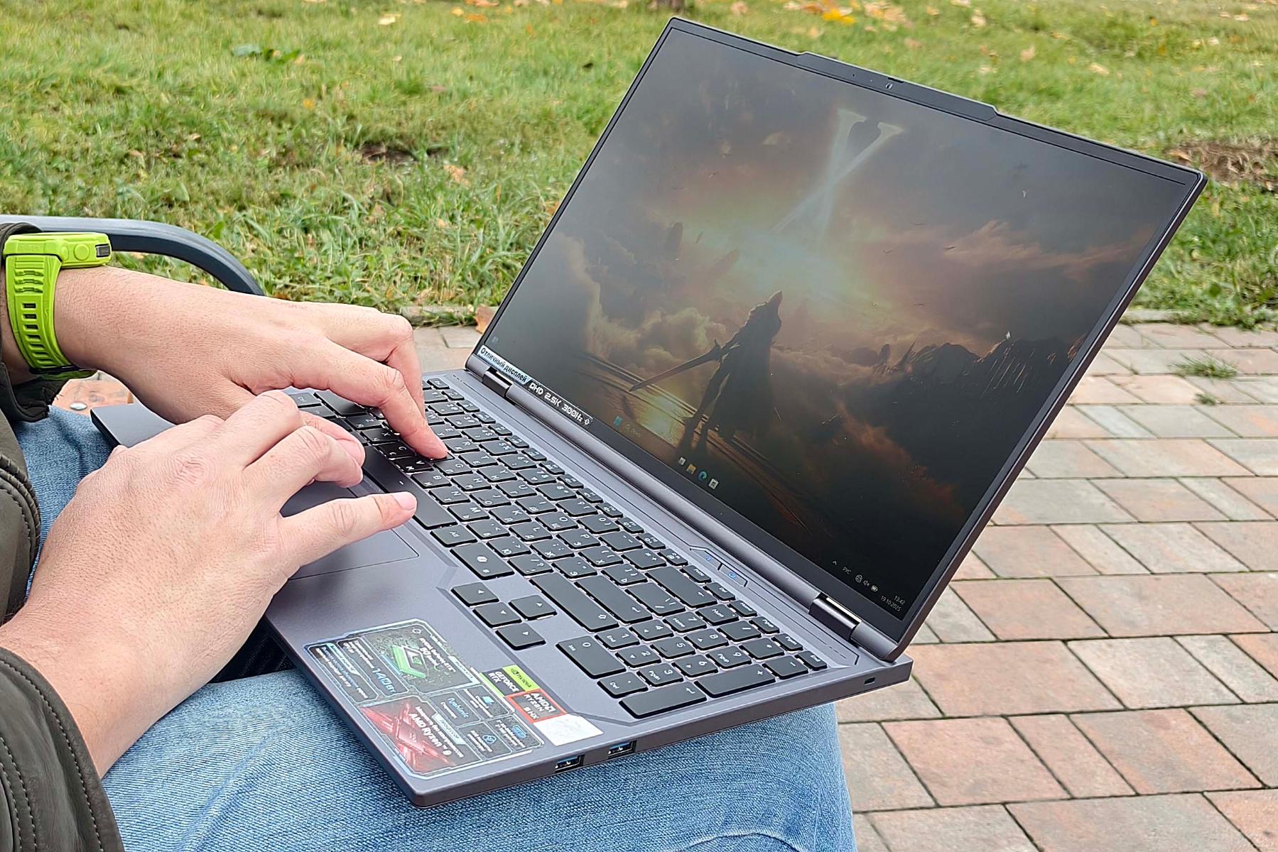

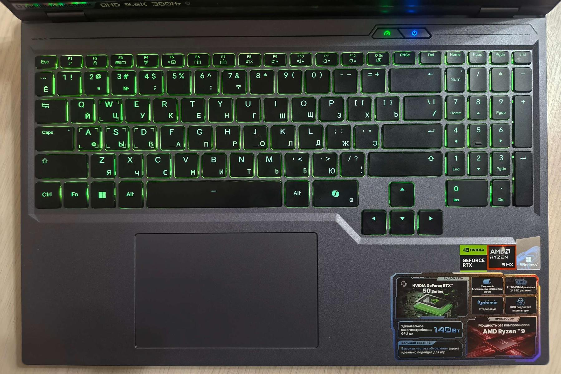

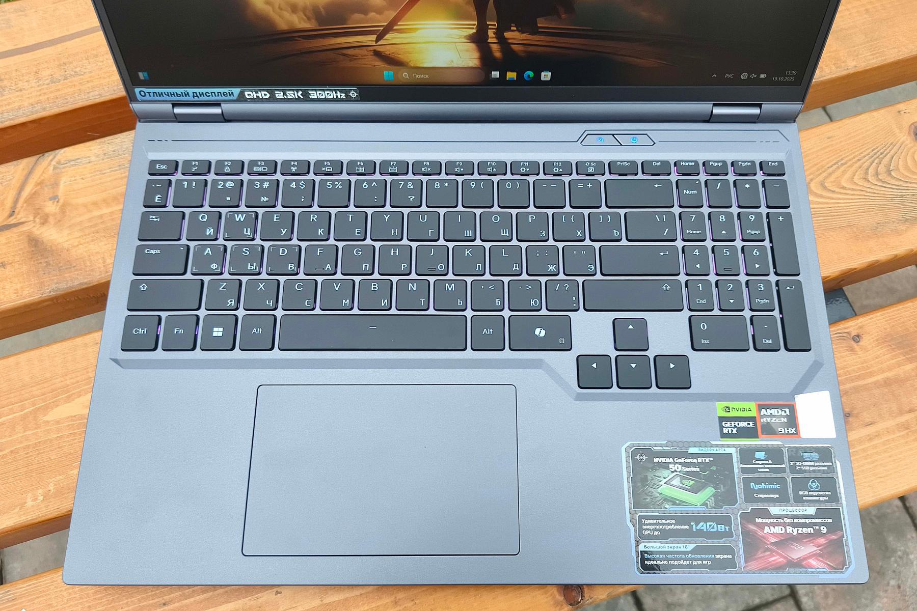

Клавиатура и тачпад

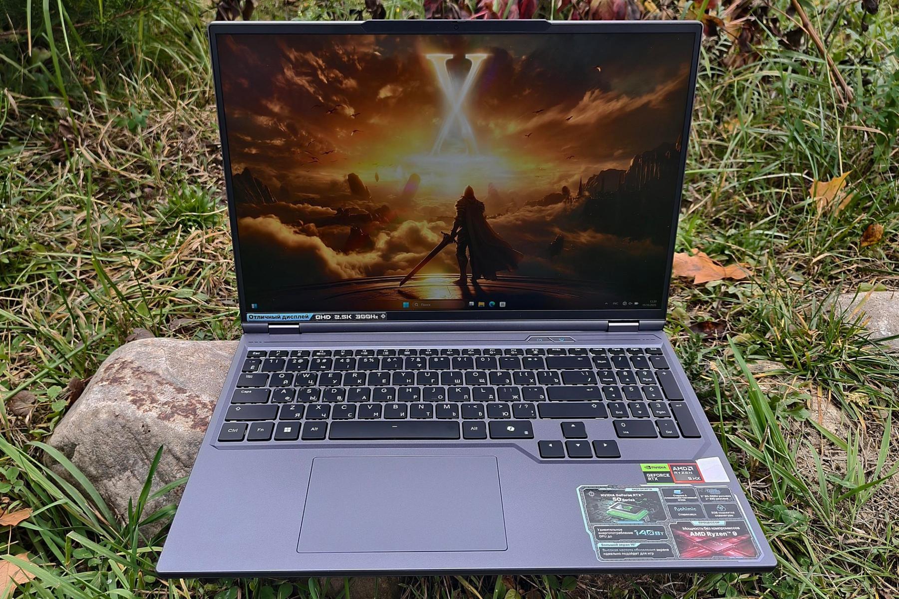

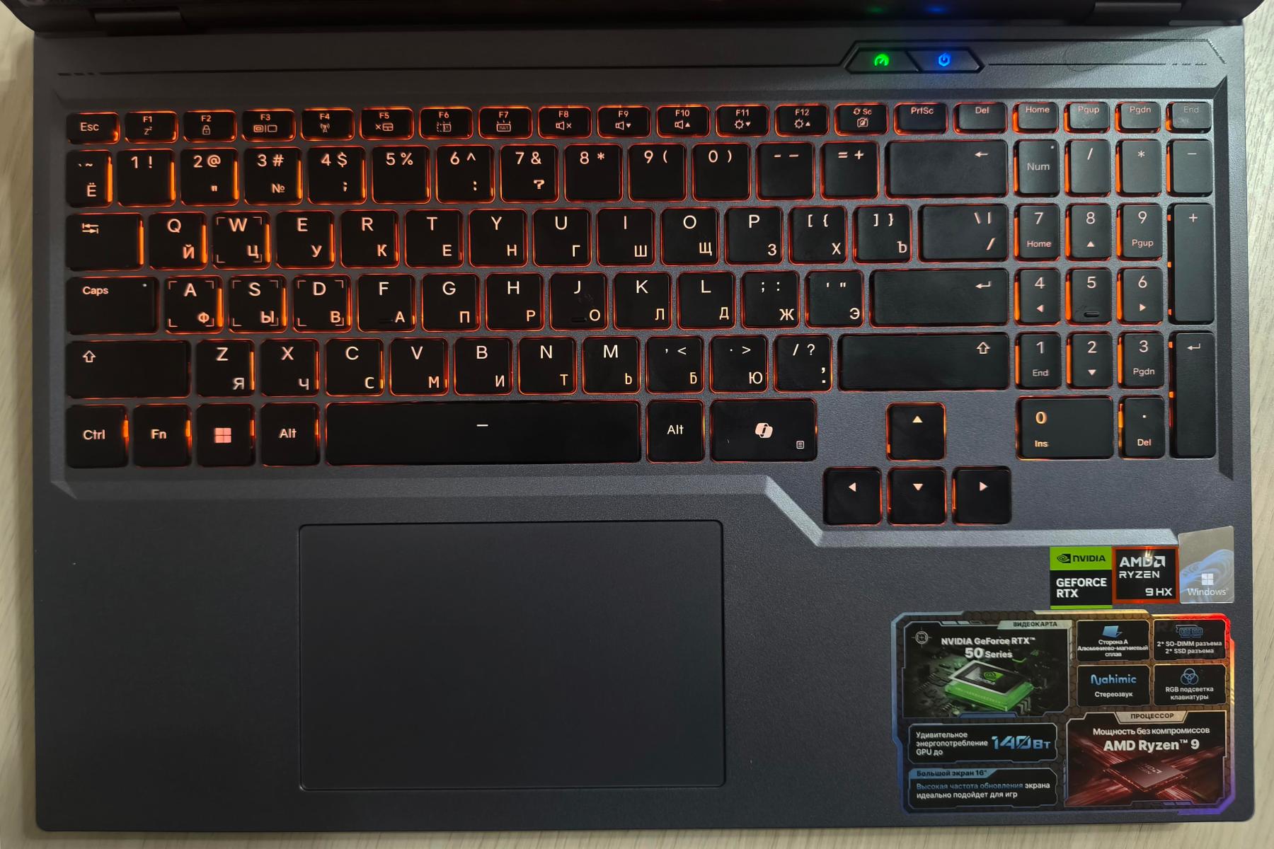

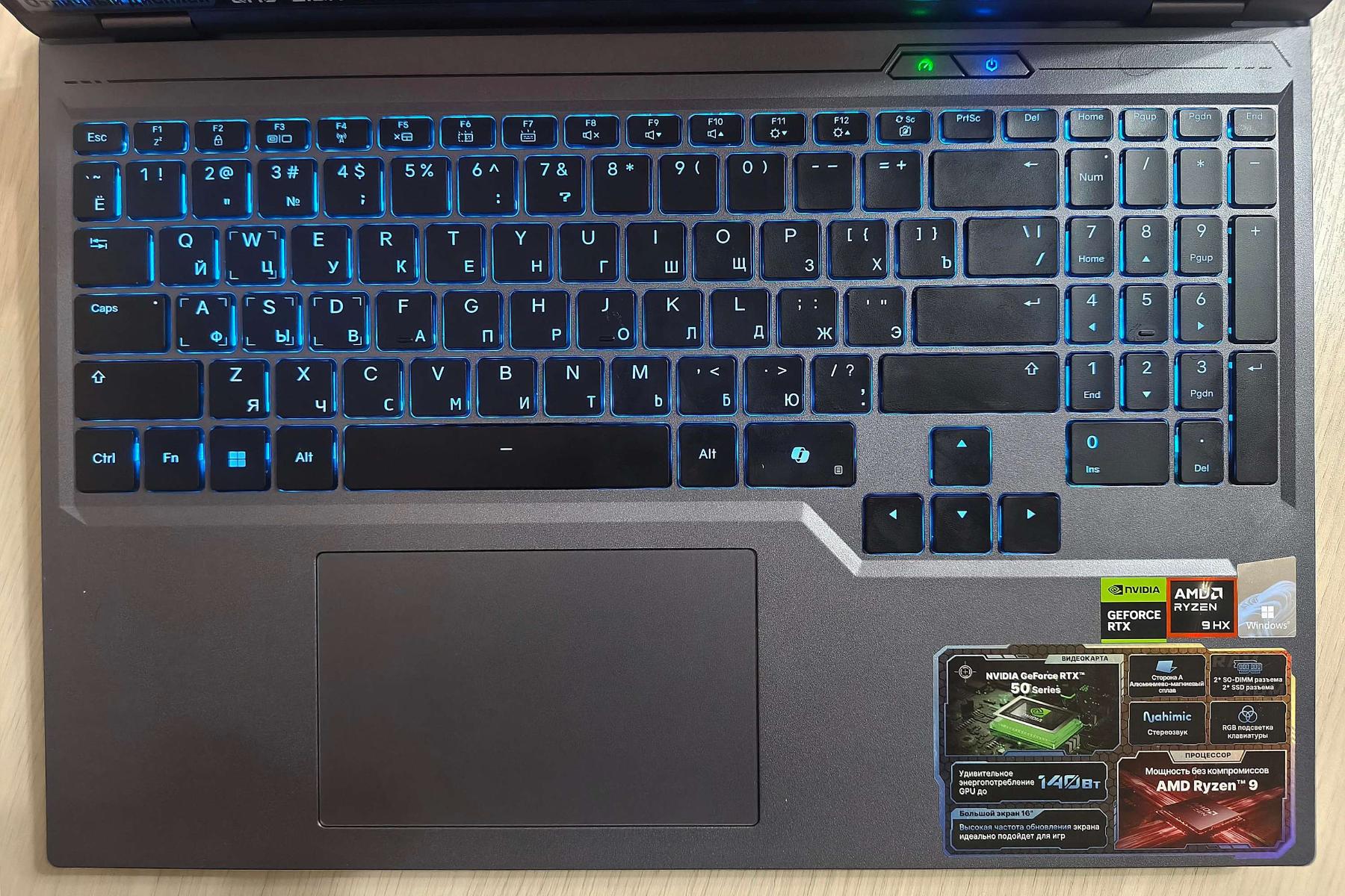

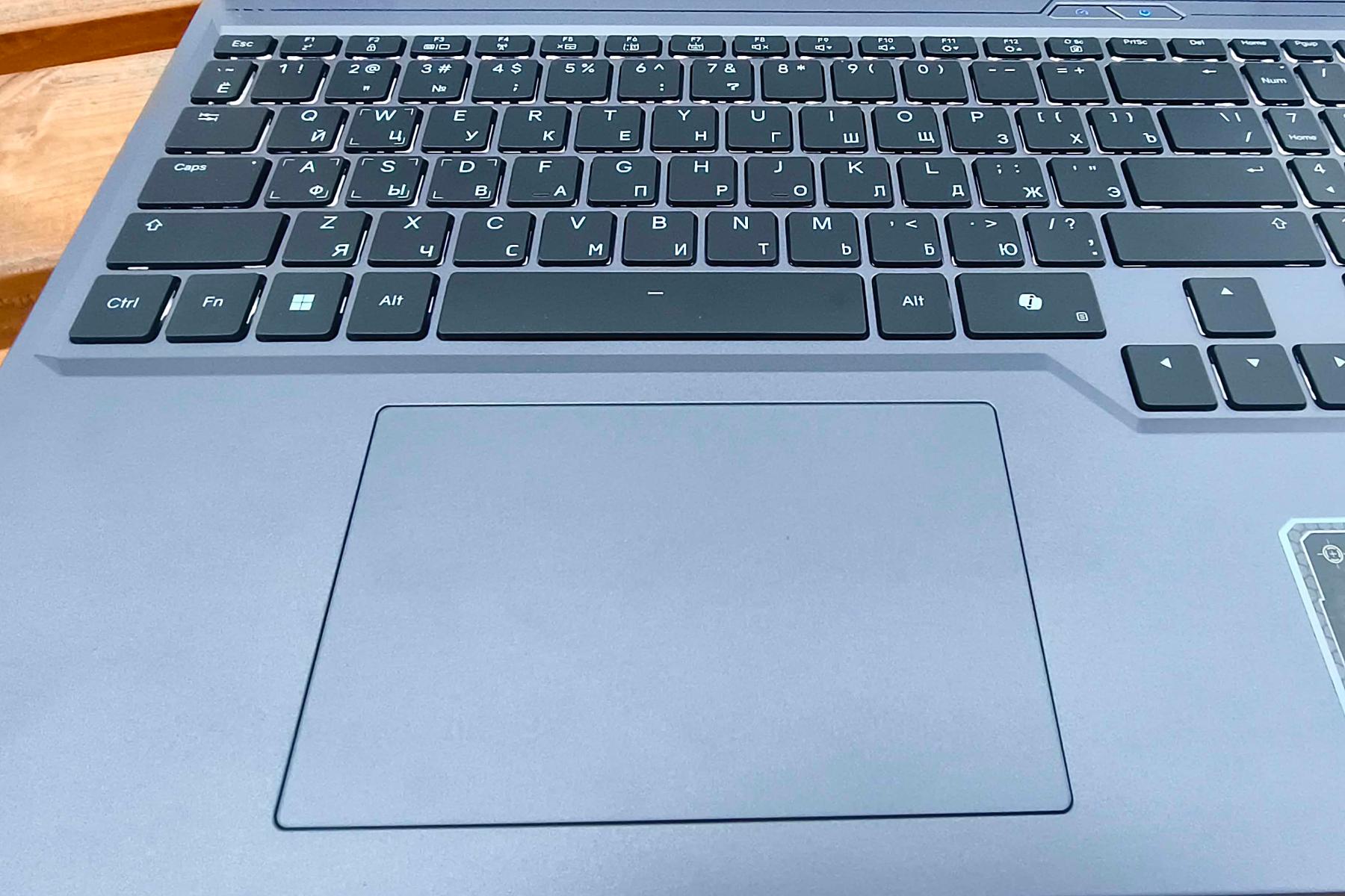

Полноразмерная клавиатура занимает практически всю панель по ширине и чуть больше половины по высоте. Она состоит из 101 клавиши, размещенных единым полем, за исключением вынесенных вниз «стрелок». Типичный размер кнопок буквенного блока – 16x16 мм, функционального – 16x8 мм, цифрового – 13x16 мм, промежутки между клавишами – 3 мм.

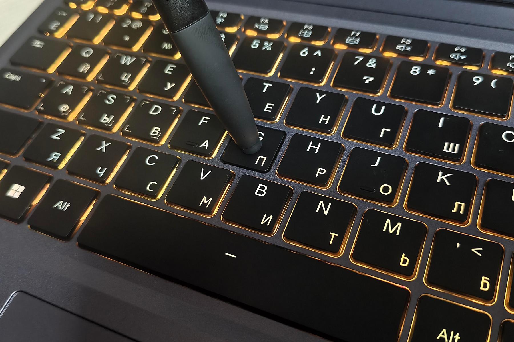

Широкие «Back Space» и правый «Shift» немного сливаются с однорядным «Enter», а вместо зеркального отображения находящихся слева «Ctrl», «Fn» и «Win» справа поместилась лишь кнопка, отвечающая за вызов меню поиска. Клавиши навигации находятся над цифровым блоком, в «Num Lock» и «Caps Lock» встроили голубые индикаторы, а «Scroll Lock» и «Pause Break» убрали вовсе. «Fn» в сочетании с клавишами верхнего ряда обеспечивает быстрый доступ к различным функциям компьютера, также есть кнопка, отвечающая за переворот изображения. В целом раскладка получилась вполне удачной.
Конструкция мембранная, ход клавиш 1,6 мм, нажатия почти бесшумные, дребезжания нет. Жесткость средняя, точка срабатывания хорошо ощущается. Распознаются до шести одновременных нажатий, эффекта гостинга нет. Поверхность кнопок не текстурирована, но слегка вогнута, так что пальцы не соскальзывают. Как печатать, так и играть на клавиатуре удобно. Латинские буквы расположены сверху посередине, кириллические – в правом нижнем углу клавиши. Все символы выполнены лазерной гравировкой, поэтому светятся не только промежутки, но и надписи, что позволит комфортно работать в темноте.
Тачпад выполнен в форм-факторе кликпада – отдельных клавиш нет, но снизу присутствуют две нажимные зоны с негромким щелчком. Поверхность изготовлена из гладкого пластика, по которому хорошо скользят пальцы, не оставляя отпечатков. Движения считываются точно, без рывков, поддерживаются все основные жесты, есть защита от случайных нажатий запястьем.

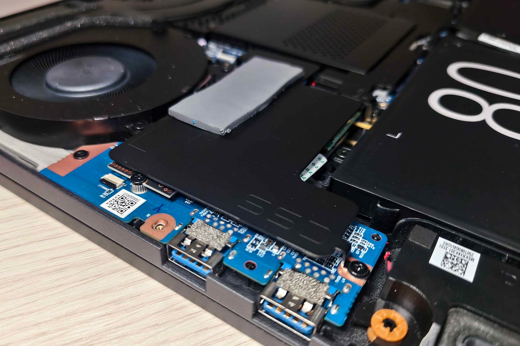

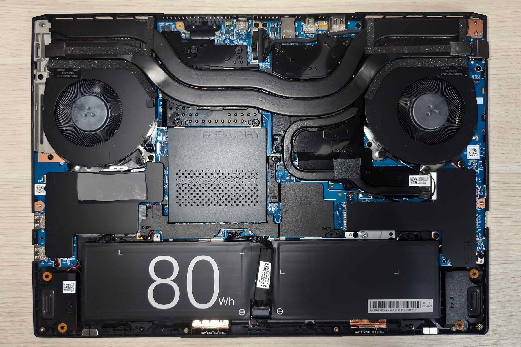

Разборка

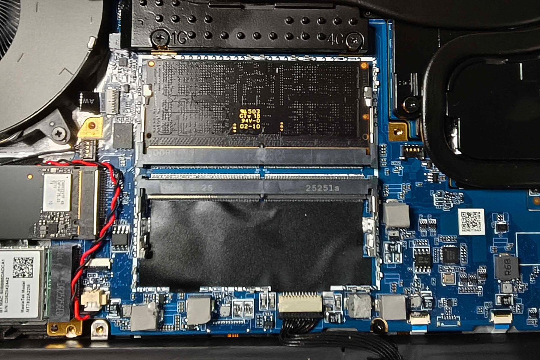

Нижняя крышка крепится 12 винтами одинаковой длины, пломб нет. Кроме отвертки потребуется еще пластиковая карта, чтобы раскрыть защелки по периметру. Внутри все выполнено максимально аккуратно – ничего не болтается, провода не торчат, следов клея и припоя нет, а компоненты прикрыты металлическими крышками с термоинтерфейсами для лучшего охлаждения.

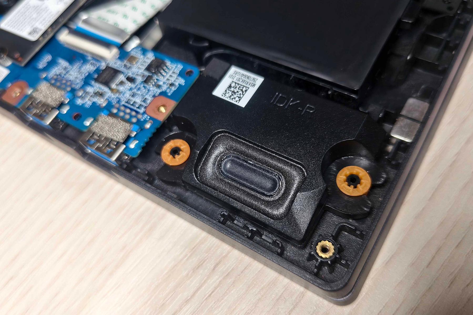

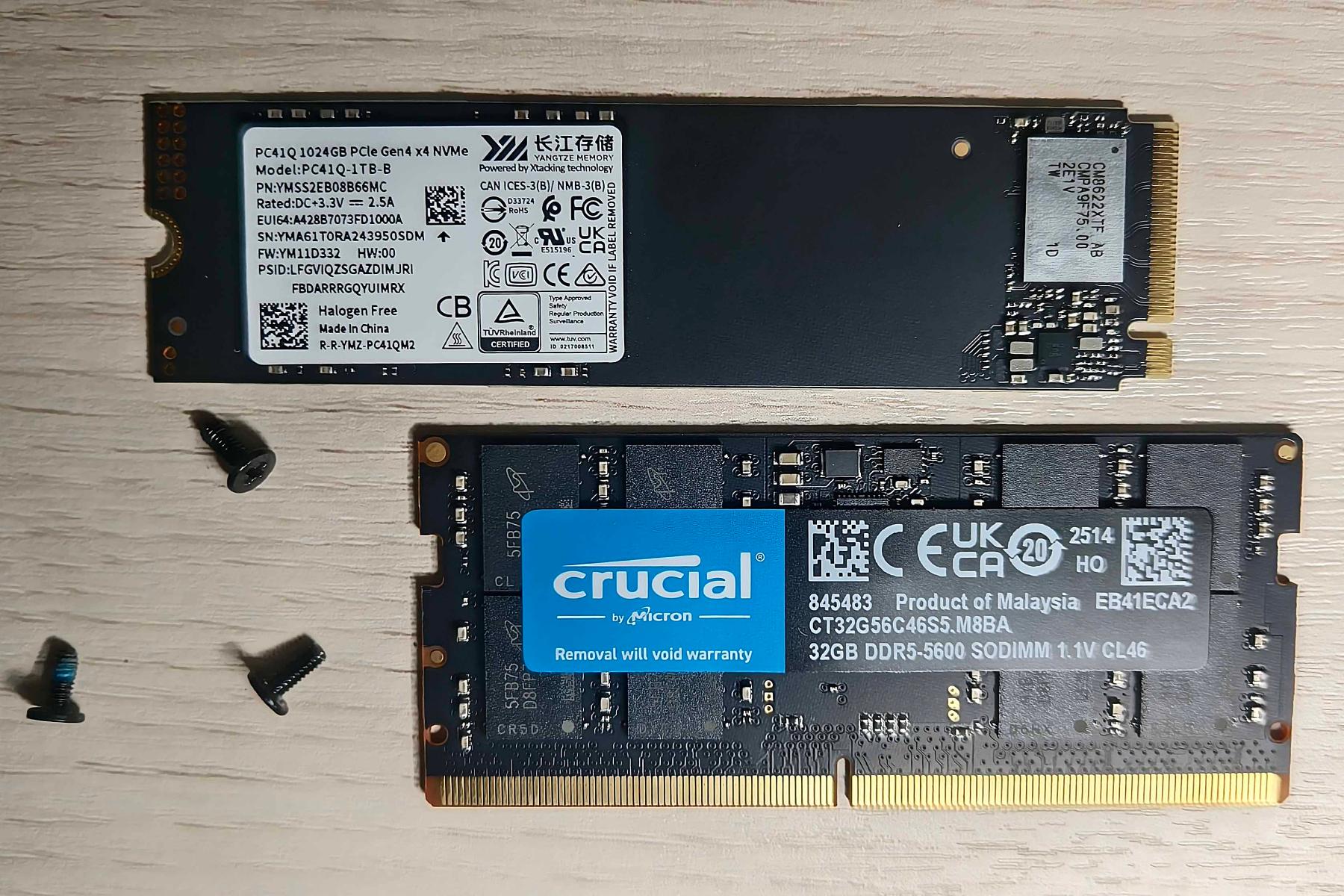

В передней части ноутбука расположилась батарея на 80 Вт·ч. Слева и справа от нее установлены динамики на мягком подвесе. Над левым находится пластина, под которой спрятались накопитель YMTC М.2 2280 NVMe PCIe 4.0 x4 на 1 ТБ и модуль беспроводной связи MediaTek MT7922.
Под такой же в правой части можно обнаружить свободный слот М.2 для установки второго накопителя того же формата, причем диски можно объединить в RAID-массив.
Центральную часть занимает квадратная крышка, под которой находятся два отдельных слота памяти. В верхний установлена планка Micron формата DDR5-5200 на 32 ГБ. Во второй слот было бы неплохо поставить еще одну такую же, поскольку система поддерживает до 64 ГБ и двухканальность.

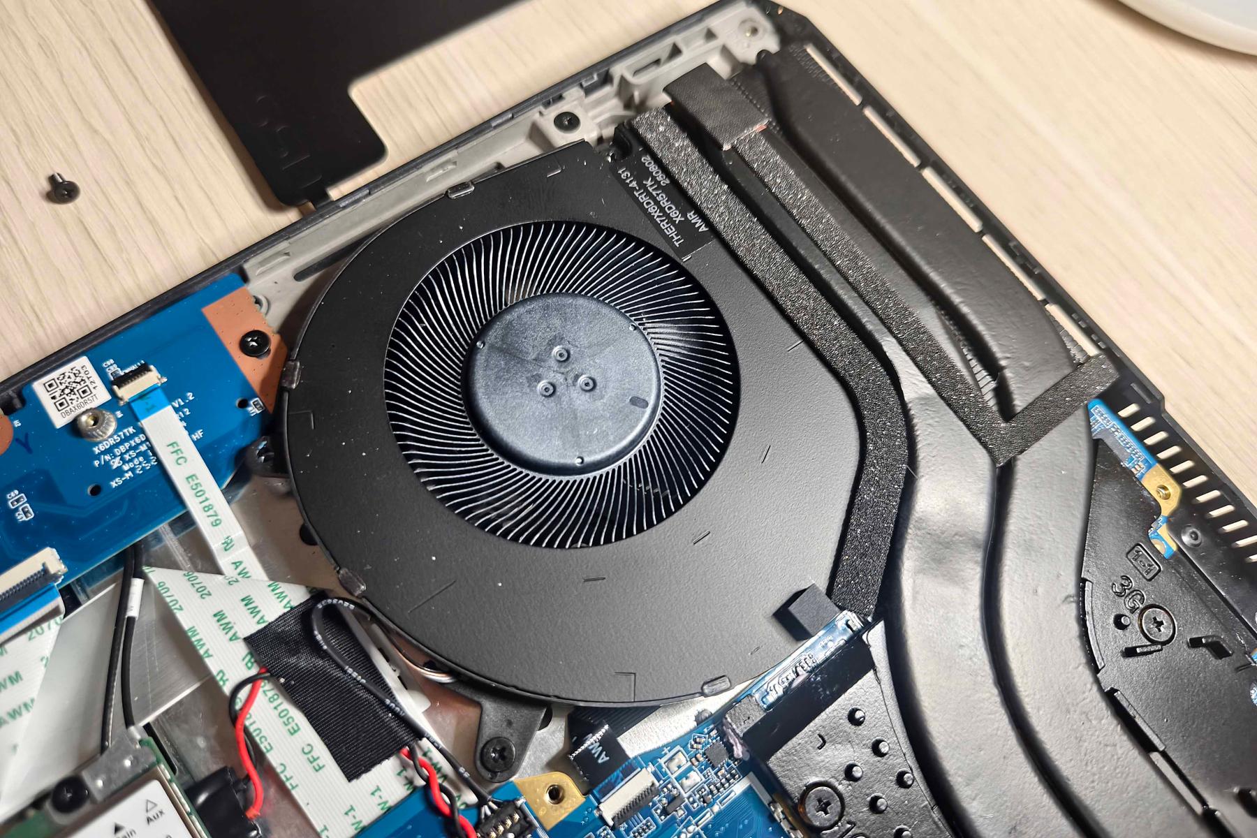

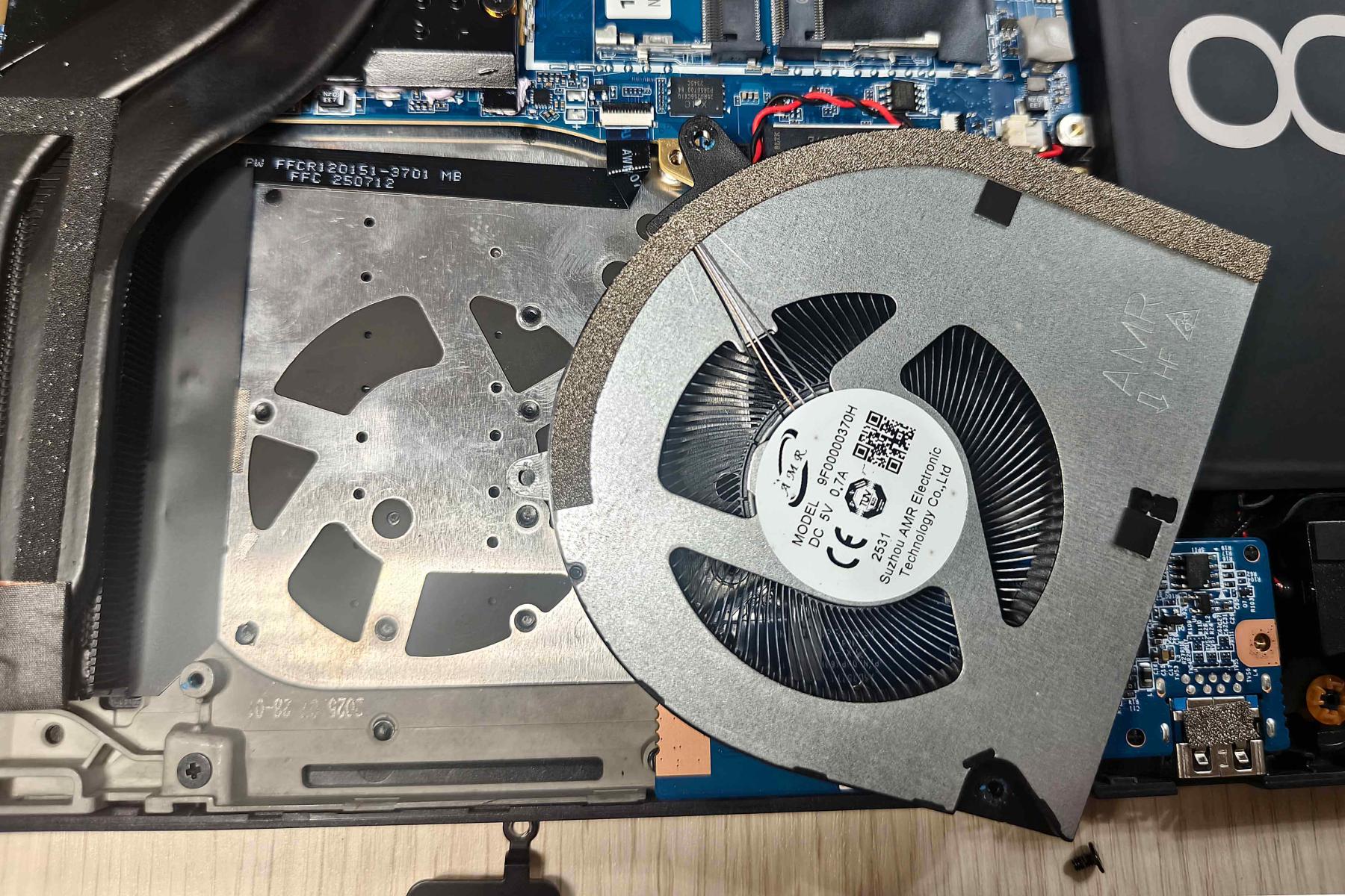

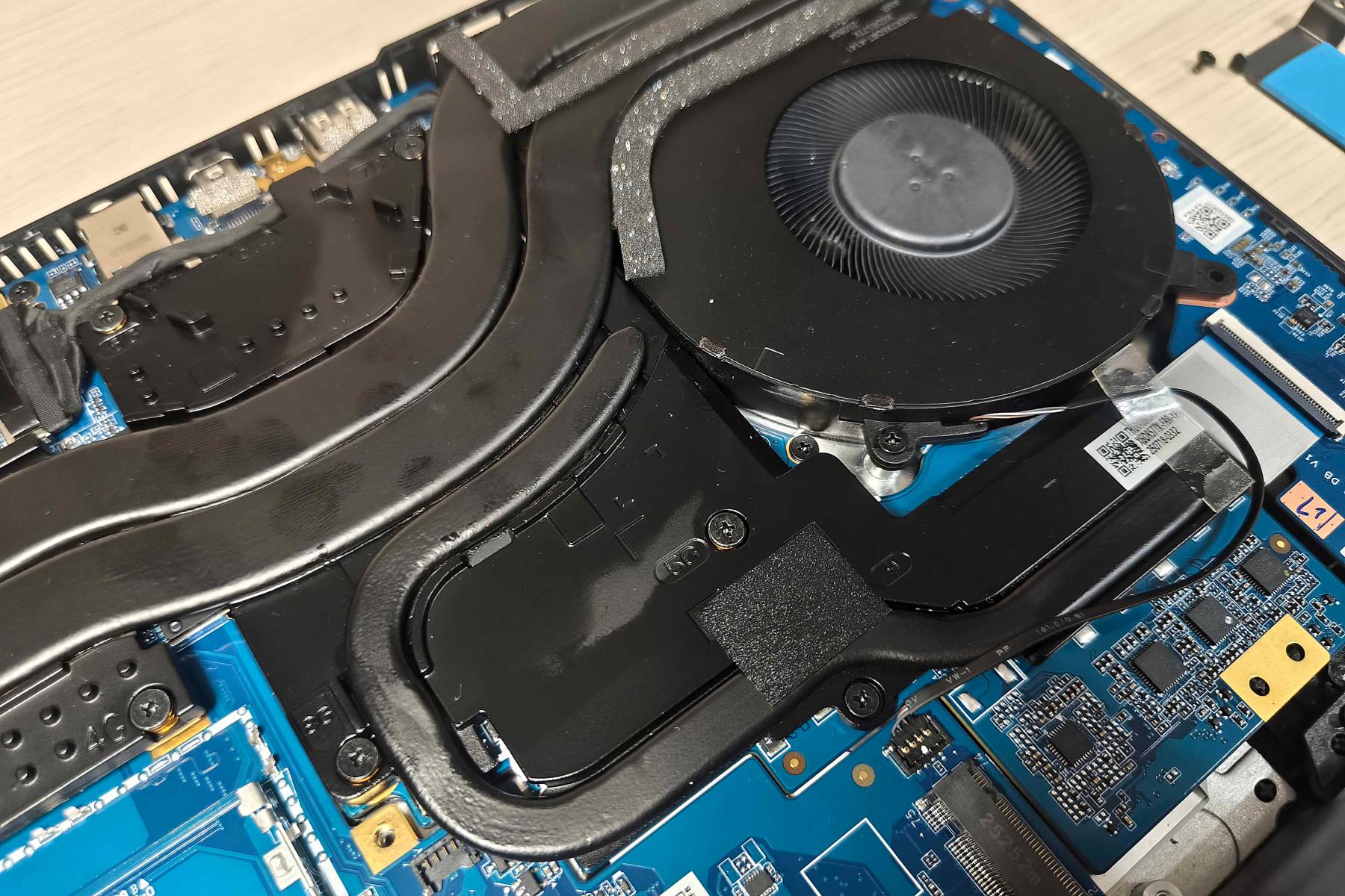

Выше находятся две массивные пластины, прикрывающие процессор и видеочип, от которых тепло по двум широким медным трубкам передается на тыльные радиаторы.
Охлаждают последние пара многолопастных кулеров производства Suzhou AMR. Установленная сетевая карта – Realtek RTL8125 Gaming.

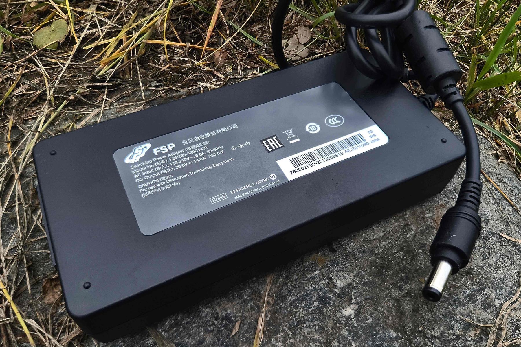

Typhoon X16F комплектуется блоком питания мощностью 280 Вт (20 В, 14 А) с 5,5-мм цилиндрическим коннектором. Для зарядки до 50% ему требуется 35 минут, а до 100% – 80 минут. При этом заряжать компьютер можно и через порты USB Type-C – тыльный поддерживает PD до 140 Вт, правый – PD до 100 Вт. Конечно, процесс будет идти значительно медленнее. Если кабель не подключен или аккумулятор полностью заряжен, то индикатор на кнопке питания горит голубым цветом, а если идет зарядка или батарея скоро «выдохнется» – оранжевым.

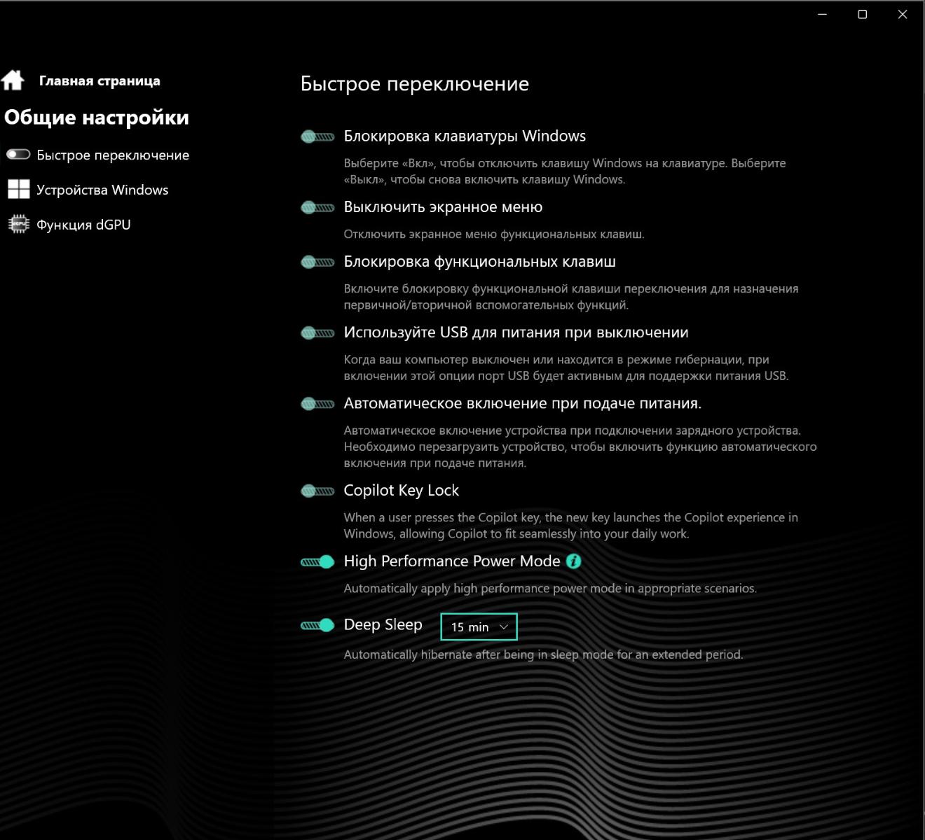

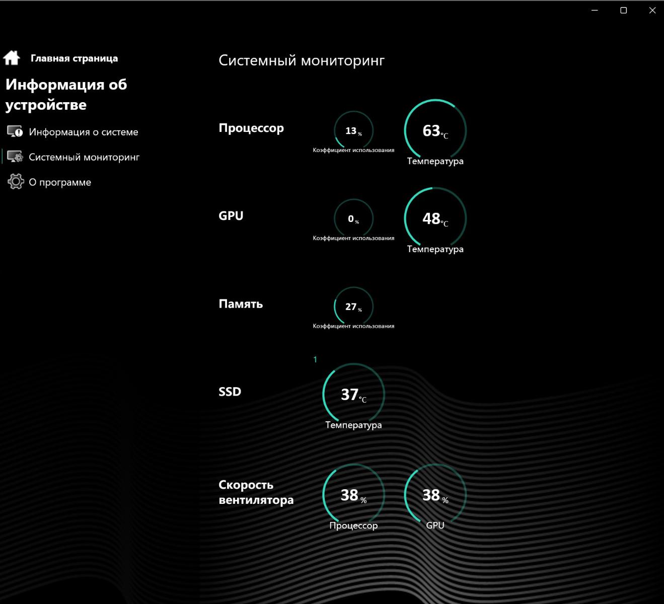

Софт
На Typhoon X16F установлена ОС Windows 11 Home Edition (24H2) и некоторое количество дополнительного софта – «Мой офис», Kaspersky, NVidea Control Panel и AMD Software. Программа Nahimic улучшает звучание местных динамиков, позволяя активировать такие опции, как объемный звук, автогромкость, повышенную четкость голоса, усиление нижних и высоких частот в различных сценариях использования – прослушивание музыки, просмотр фильмов, общение и гейминг.

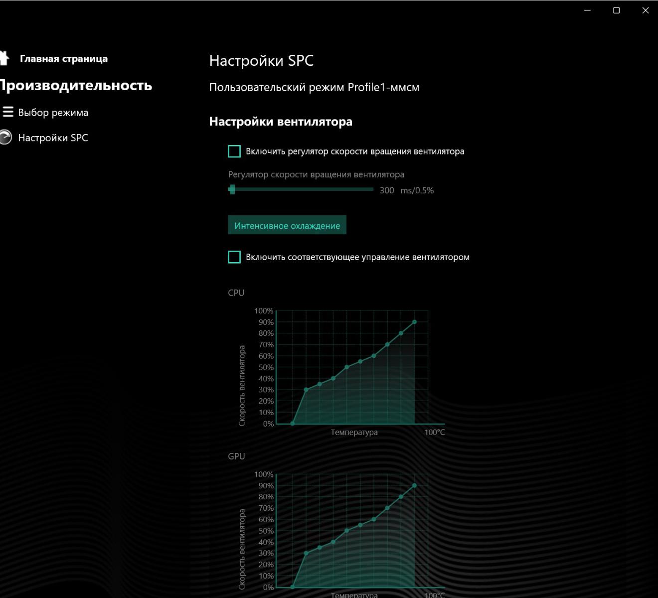

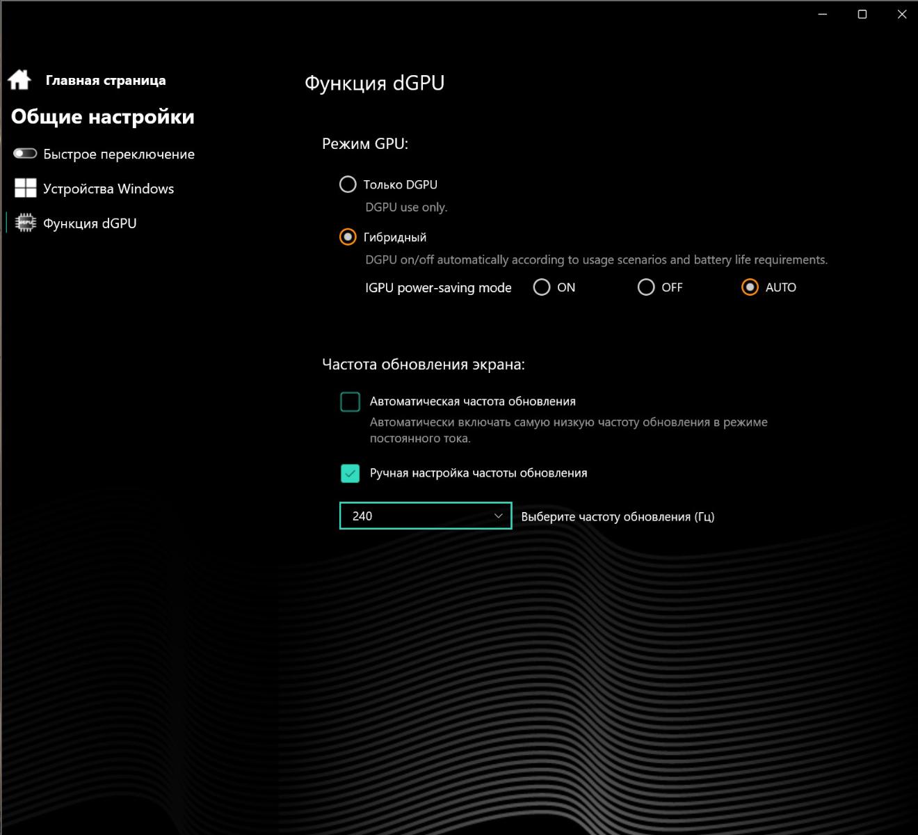

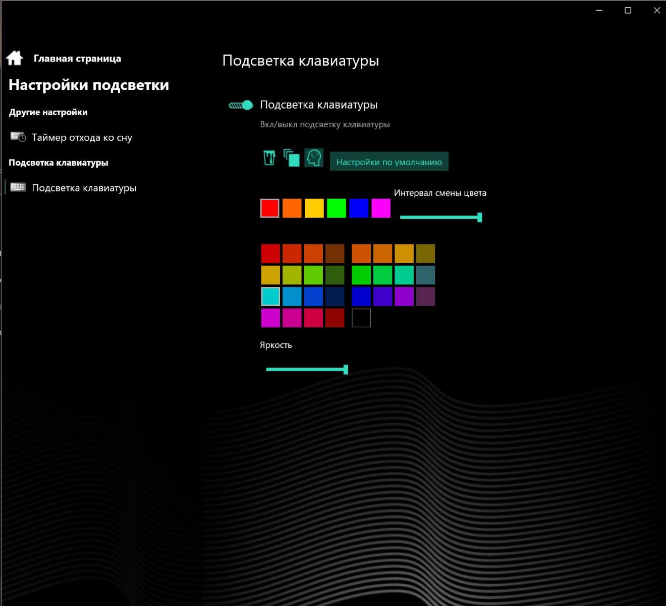

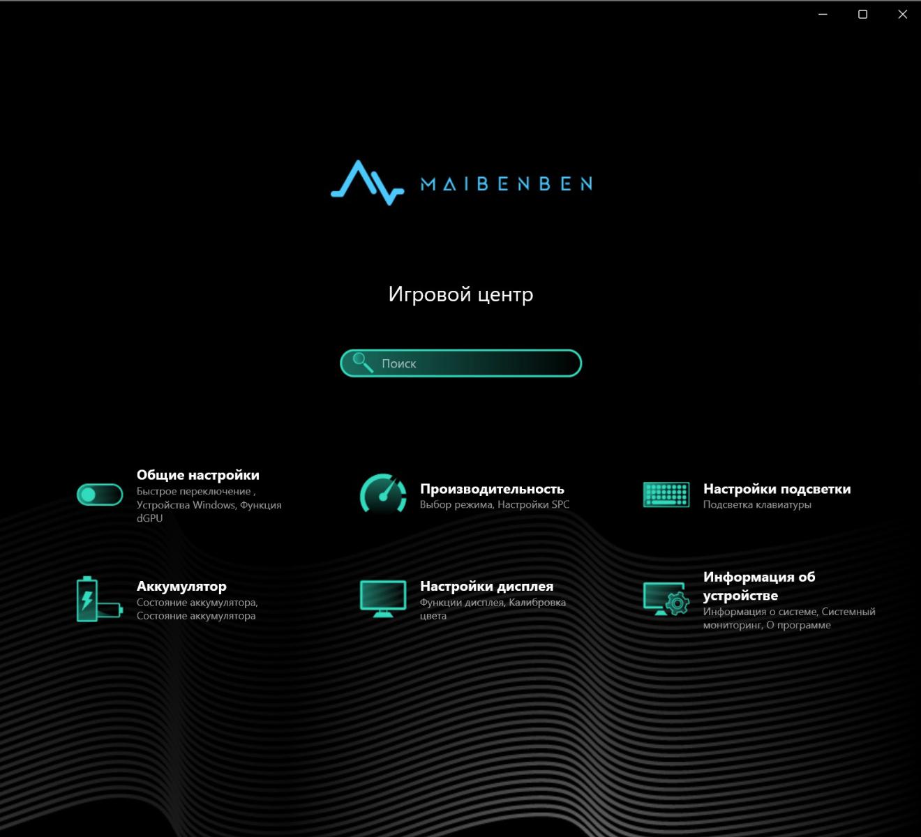

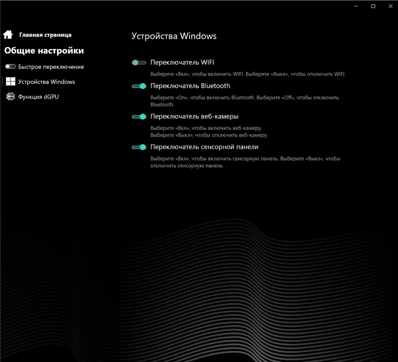

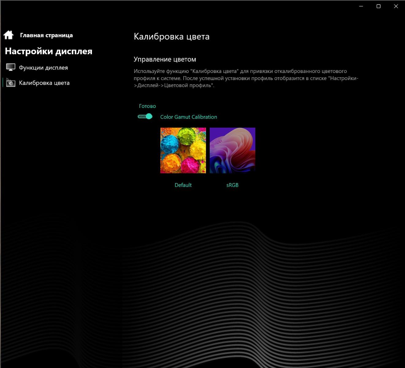

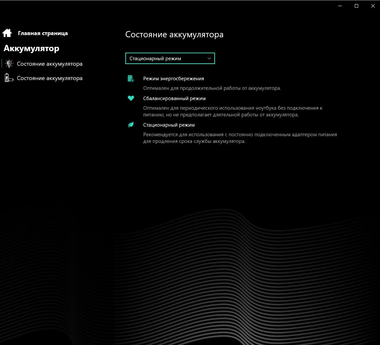

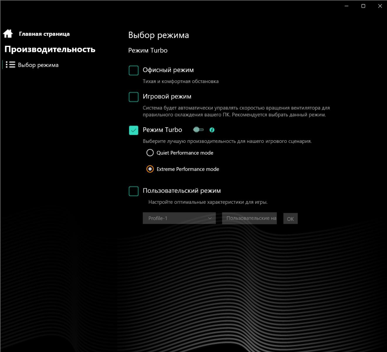

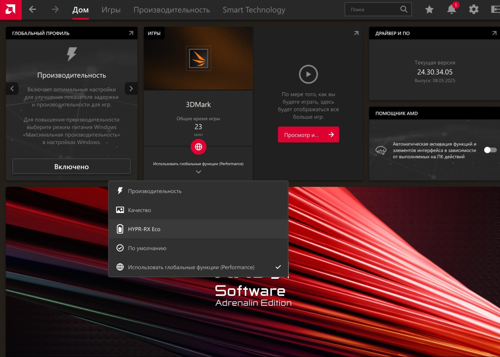

Фирменная утилита Maibenben позволяет отрегулировать ноутбук под себя. В «Общих настройках» можно выбрать время перехода в гибернацию, заблокировать некоторые клавиши, отключить подачу питания на USB-порты, включить автоматическое переключение режимов производительности, управлять Wi-Fi, Bluetooth, камерой, тачпадом, а также активировать автоматическое переключение между дискретным и интегрированным видеомодулями.
В разделе «Производительность» доступна смена режимов мощности. В «Настройках подсветки» задается таймер отключения, яркость и тип (статичный или дыхание) иллюминации, а также выбирается порядок смены цветов. Вкладка «Аккумулятор» позволяет посмотреть состояние батареи и выбрать режим энергосбережения при автономной работе и с подключенным кабелем.
В «Настройках дисплея» можно указать откалиброванный пресет или настроить цветопередачу вручную. «Информация о системе» отображает список установленных компонентов и показания датчиков.

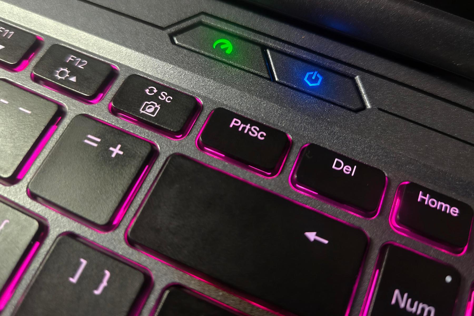

При открытии/закрытии крышки или нажатии кнопки питания компьютер активируется/переходит в режим ожидания, а спустя некоторое время (15 – 30 минут) уходит в гибернацию, из которой его можно вернуть только нажатием Power. Если же последнюю удерживать несколько секунд, то компьютер выключится. Загрузка системы из гибернации происходит за 16 секунд, выход из режима сна – за 5 секунд.
Ноутбук поддерживает несколько режимов работы, переключаться между которыми можно клавишей или в фирменном приложении: Office – зеленый индикатор, кулеры работают почти беззвучно, Balance – синий индикатор, есть небольшой шум в зависимости от нагрузки, Turbo – фиолетовый индикатор, в утилите можно выбрать более шумный вариант с улучшенным охлаждением или более тихий, а также Custom – белый индикатор, параметры настраиваются вручную.
При автономном использовании ноутбука доступны только Office и Balance. Состояние запоминается: если был Turbo с проводом, а после отключение штекера переключили на Office, то с возвратом кабеля вновь активируется Turbo. Стоит также отметить, что при выборе режима энергосбережения в настройках, производительность снижается во всех режимах.

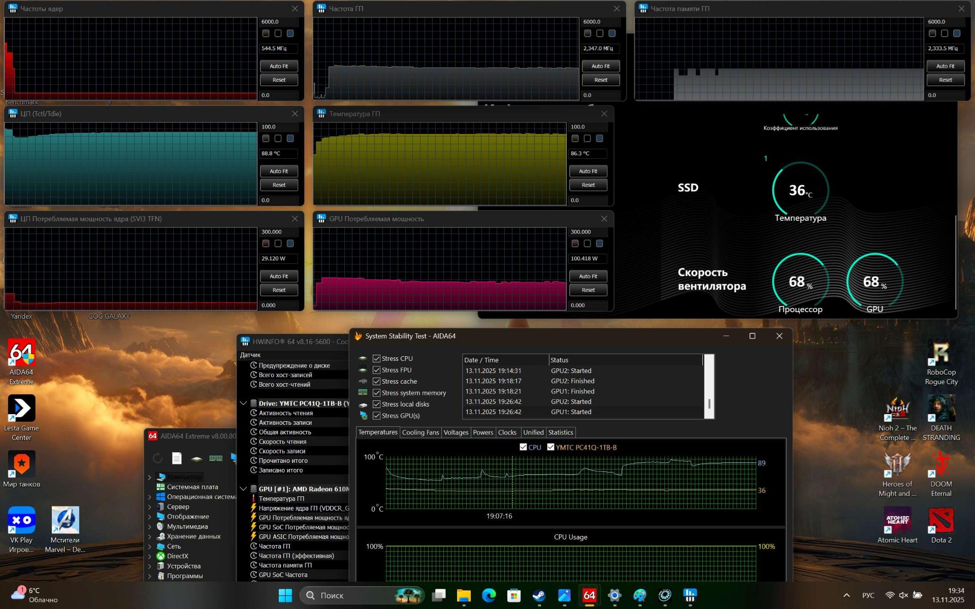

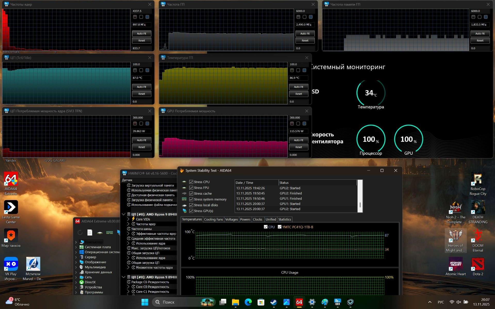

Стресс-тесты

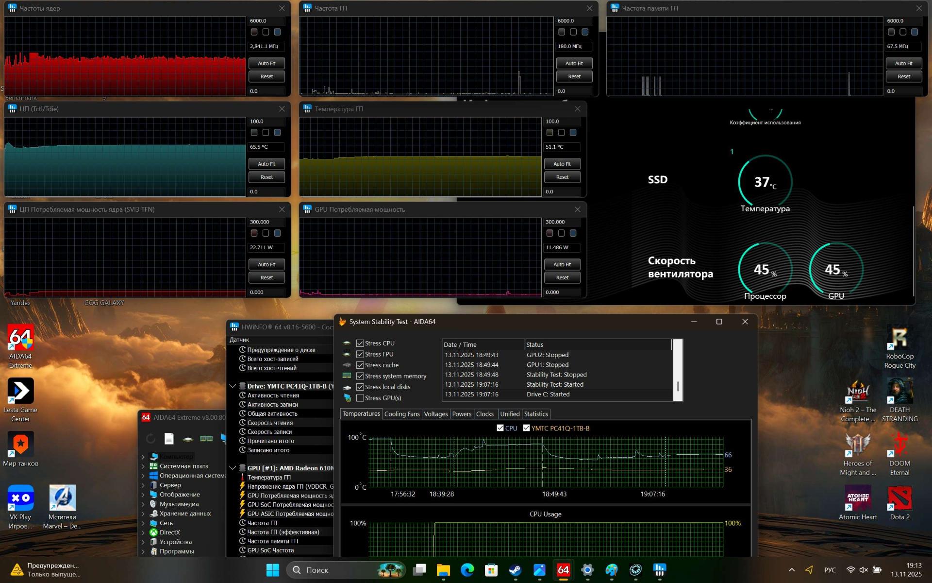

Контроллер в реальном времени анализирует температуру процессора и видеокарты, соответственно повышая или понижая частоту вращения кулеров. При бездействии процессор работает на частоте 2,7 ГГц, энергопотребление составляет 7 Вт, температура – 60°, при этом скорость кулеров 36%, и их не слышно (28 дБ).
Нагружая только процессор, в режиме Office получаем для CPU 2.8 ГГц, 66° и 23 Вт, а шума все еще практически не слышно (45%, 32 дБ). В режиме Balance имеем 4.3 ГГц, 91° и 60 Вт, вентиляторы выходят на 68%, поднимая шум до еще приемлемых 40 дБ. В Turbo-режиме с опцией Quiet имеем 4.3 ГГц, 62 Вт, 86° и 80% (48 дБ), а с Extreme – 4.3 ГГц, 64 Вт и 86°, а кулеры работают на 100%, производя шум в 56 дБ, выдержать который весьма сложно. Максимальная частота процессора несколько занижена, но при этом совсем нет троттлинга. При нагрузке только на процессор, видеокарта функционирует на частоте 217 Гц, а ее память – на 68 Гц, при этом потребляется 12 Вт.
При совместной нагрузке на видеокарту и процессор максимальная температура первого не превышает 88°. Видеокарта же работает на частоте до 2,67 ГГц, что говорит о ее разгоне. Энергопотребление достигает в соответствии с режимом: 31, 80, 130 и 140 Вт (при референсных 115 Вт), а температура – 55°, 62°, 86° и 86°, при том, что скорость вращения кулеров – 55%, 70%, 80% и 100%, а уровень шума – 35, 43, 48 и 56 дБ. Частота ее памяти тоже поднимается выше нормы (2333 Гц). Максимальный нагрев панелей ноутбука за время тестирования составил 50°, а блока питания – 56°, что вполне приемлемо.
