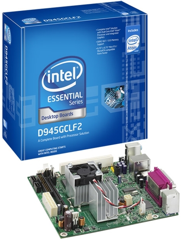

<br/><br/>Поэтому было решено прикупить платформочку на базе Intel Atom.
<br/>Первое что мне попалось в магазине оказалась материнская плата с 2х ядерным процессором от самой Intel, то есть материнская плата "Little Falls" D945GCLF2. Немного смущал вентилятор на северном мосту... так и вышло.
<br/><img src="//st.overclockers.ru/legacy/v1/167933.jpg" border="1" vspace="3">
<br/>Забегая вперед скажу: не верьте кар...
Забегая вперед скажу: не верьте картинкам! =) купленная система имела радиаторы CPU ниже рекламного и зубов на чипсетном кулере оказалось в 2 раза меньше.

Включеная система неприятно удивила воем чипсетного вентилятора раскрутившегося до 6000 rpm, сам радиатор при этом имеет аж 8 зубов! и естественно без данного вентилятора будет перегреваться - поэтому пришлось заменять данное поделие на удачно попавший под руку радиатор от Zalman.

После пребывания нескольких минут в БИОС до чипсетного радиатора и процессора дотрагиваться было больно... рука не терпит. Вот вам процессор с пассивным радиатором.
Я уж незнаю как там поживает одноядерная модель в моменты работы вообще практически без радиатора... Решено было срочно с этим бороться. на обдув был поставлен (а точнее врезан в боковую стенку) 120мм вентилятор на минимальных оборотах (900 rpm) то есть компьютер таки начал слегка "гудеть", неприятно но терпимо. После данного улучшения температура чипсета по мониторингу опустилась до 35 градусов, а температура Атома до 50! Данный факт думаю неплохо характеризует процессорный радиатор... ну либо сам процессор с его DTP.

1) Модификация "стоковой" системы охлаждения неминуема, если вы планируете находиться рядом с компьютером, сток на 6К оборотах/сек очень шумит - закупайтесь радиаторами сразу чтоб 2 раза не бегать, к тому же на собственном охлаждении без принудительного обдува в нагрузке температура процессора уходит за 75 грд С.
