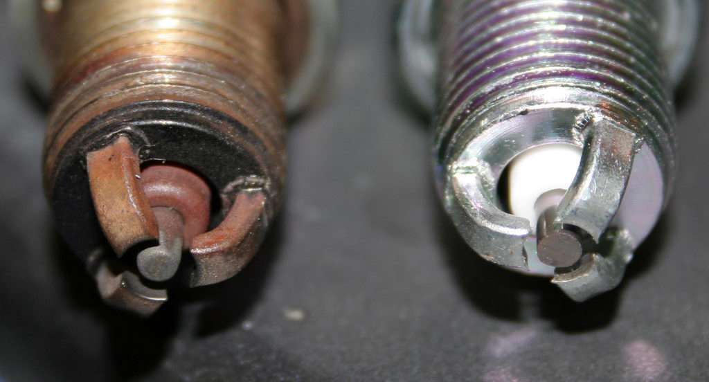

Всё вышесказанное справедливо для свечей имеющих один боковой электрод. При такой конструкции свечи боковой электрод закрывает собой исковой зазор с одной стороны.
Свечи зажигания с одним боковым электродом

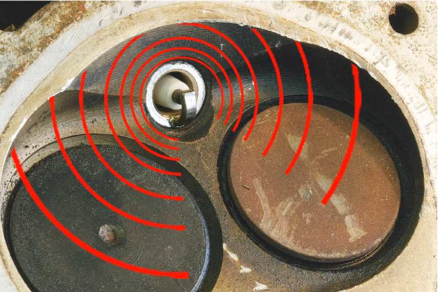

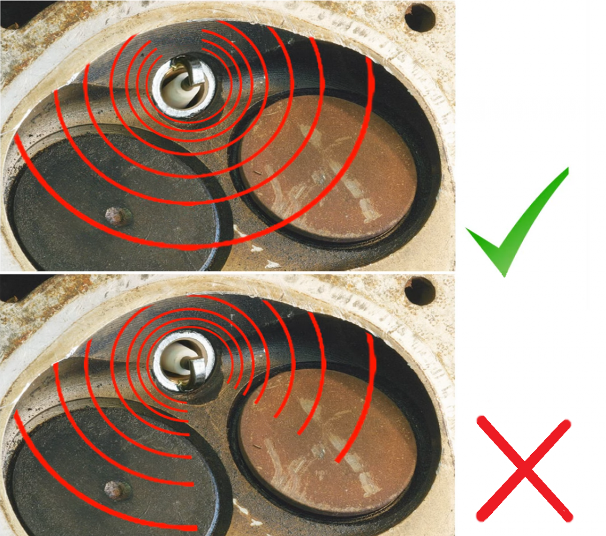

В таком двигателе искровой зазор свечи, может быть развернут в объем камеры сгорания – это оптимальный вариант, или в стенку – это наихудший вариант.
При наихудшем варианте, когда искровой зазор обращен к стенке, происходит неравномерное распространение фронта пламени. Так как боковой электрод свечи мешает ему быстро и равномерно распространяться от искры во весь объем камеры сгорания. Фронт пламени сначала распространяется вдоль стенок камеры, и только потом в основной её объем.
Наихудший вариант ориентации свечи зажигания
Соответственно скорость сгорания топливовоздушной смеси уменьшается, и уменьшается давление, создаваемое в камере сгорания. Двигатель теряет в мощности и в выхлопных газах растет содержание не сгоревших углеводородов.

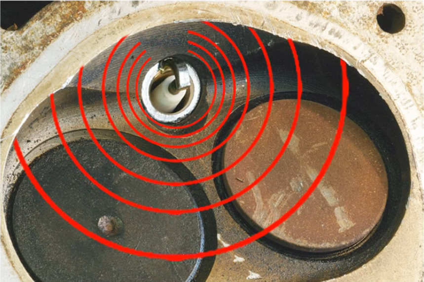

При оптимальном варианте ориентирования, от искрового зазора, обращенного в объем камеры сгорания происходит равномерное и быстрое распространение фронта пламени. В результате чего топливо сгорает полностью и мощность двигателя максимальна.
Оптимальная ориентация свечи зажигания

Можно использовать многоэлектродные свечи, они имеют несколько электродов, расположенных по бокам от основного и имеют несколько искровых зазоров. Их не нужно ориентировать, их искровые зазоры формируют такую конфигурацию, которая не имеет закрытых направлений. Поэтому не важно, как свеча будет установлена.
Многоэлектродные свечи зажигания

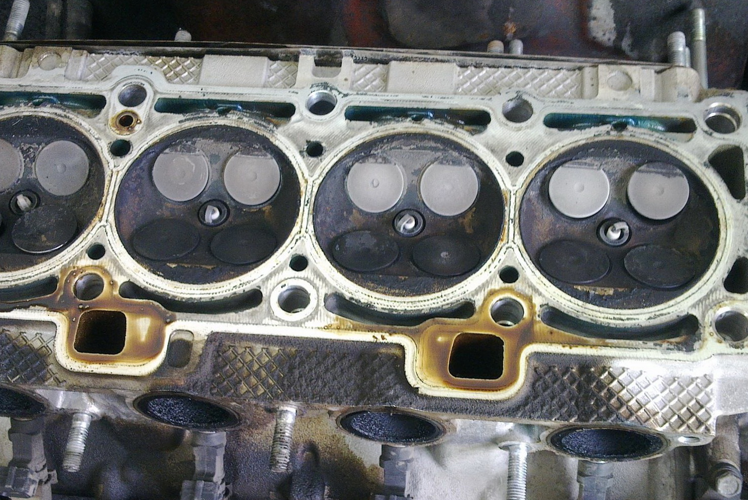

На двигателях, которые имеют по четыре клапана на цилиндр и свеча в них расположена между клапанами (в геометрическом центре камеры сгорания) ориентирование свечей проводить не имеет никакого смысла. Каким бы не было положение искрового зазора, на процесс сгорания топливовоздушной смеси это никак не повлияет.
ГБЦ двигателя с 4-мя клапанами на цилиндр
