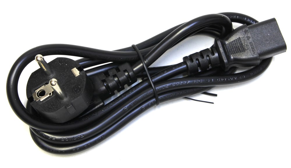

В комплекте также есть силовой кабель с евровилкой и четыре крепёжных винта.

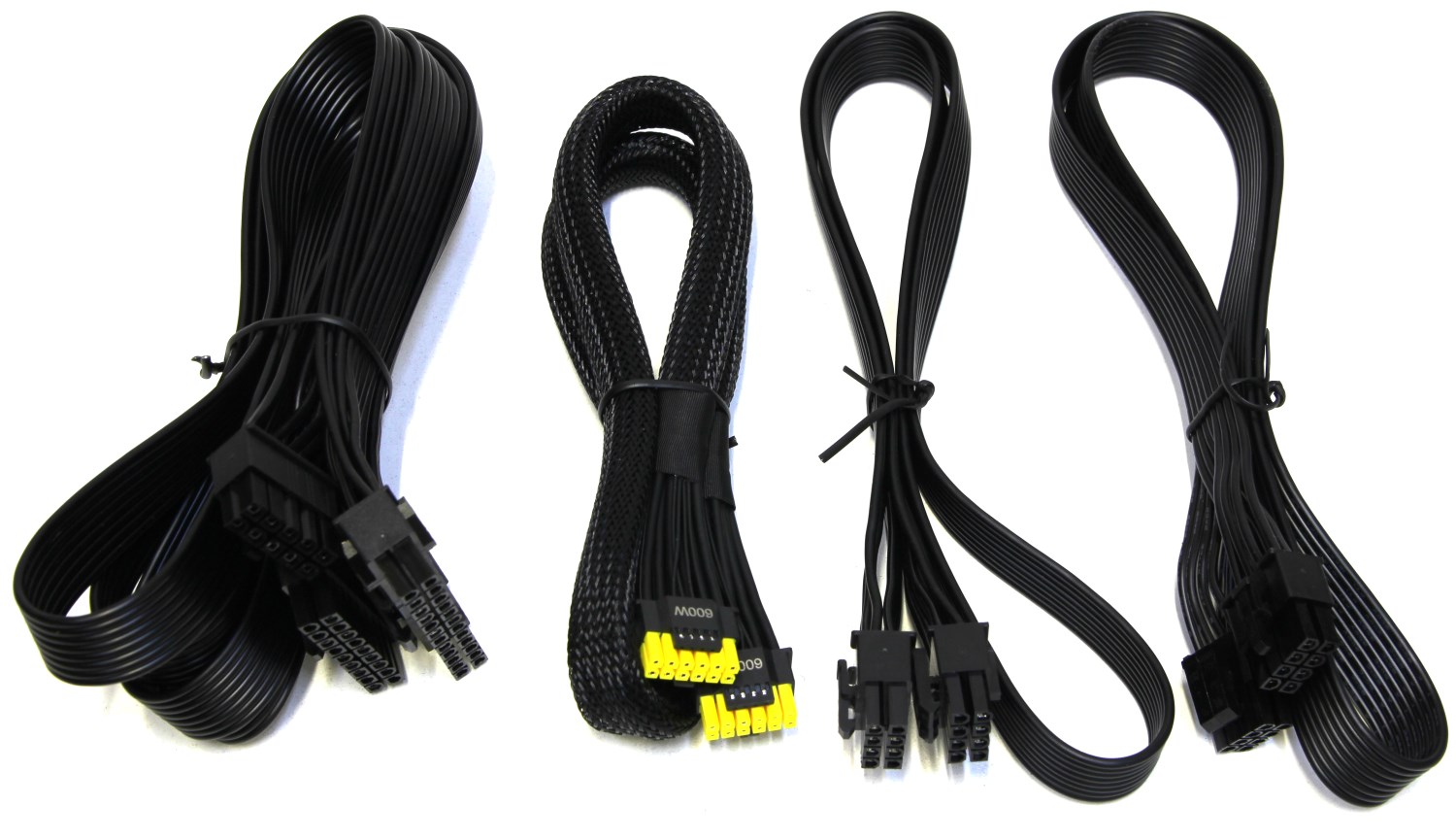

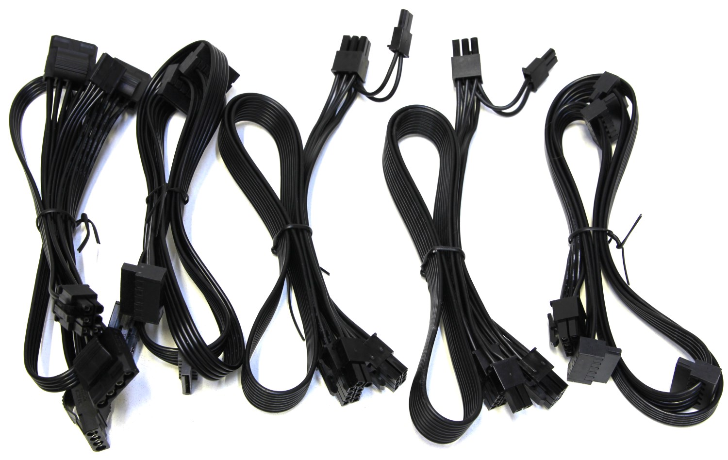

На этот раз в оплётке только один кабель 12V2Х6.
Все остальные кабели без оплётки.
Все кабели достаточно длинные, но без фанатизма. Длинна стандартная – 600-750 мм.
Кстати, полное количество кабелей, их длина, и количество разъёмов указаны на упаковке.

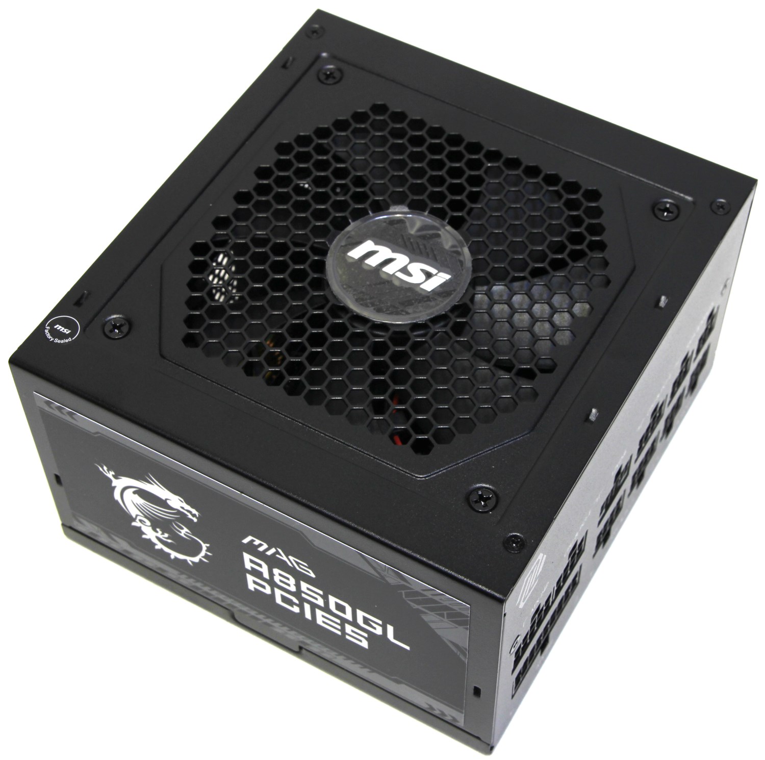

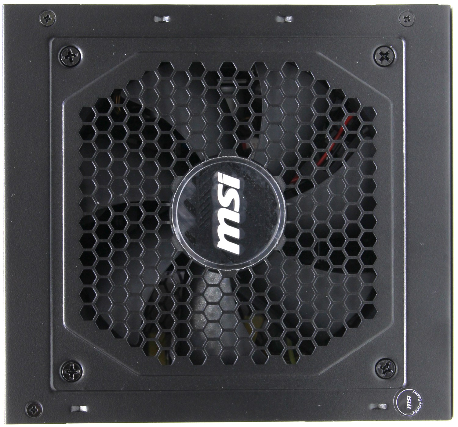

Габариты блока составляют 140 х 150 х 86 мм, вес без кабелей около 1,44 кг. Напомню, что у модели MSI MPG A850G PCIE5 размеры: 150 х 150 х 86 мм и вес без кабелей около 1,65 кг. Корпус стальной, толщина металла около 0,7 мм. Сверху он окрашен порошковой краской в чёрный матовый цвет. На корпусе присутствуют декоративные наклейки по бокам.

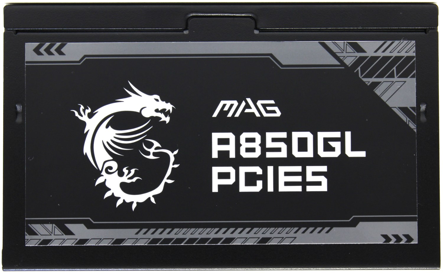

На них находится логотип серии MSI Gaming и наименование модели устройства. Вентилятор один размером 120 х 120 мм. Для него в корпусе проделаны отверстия. Какой-то специальной решётки тут нет. По центру присутствует наклейка с логотипом MSI.

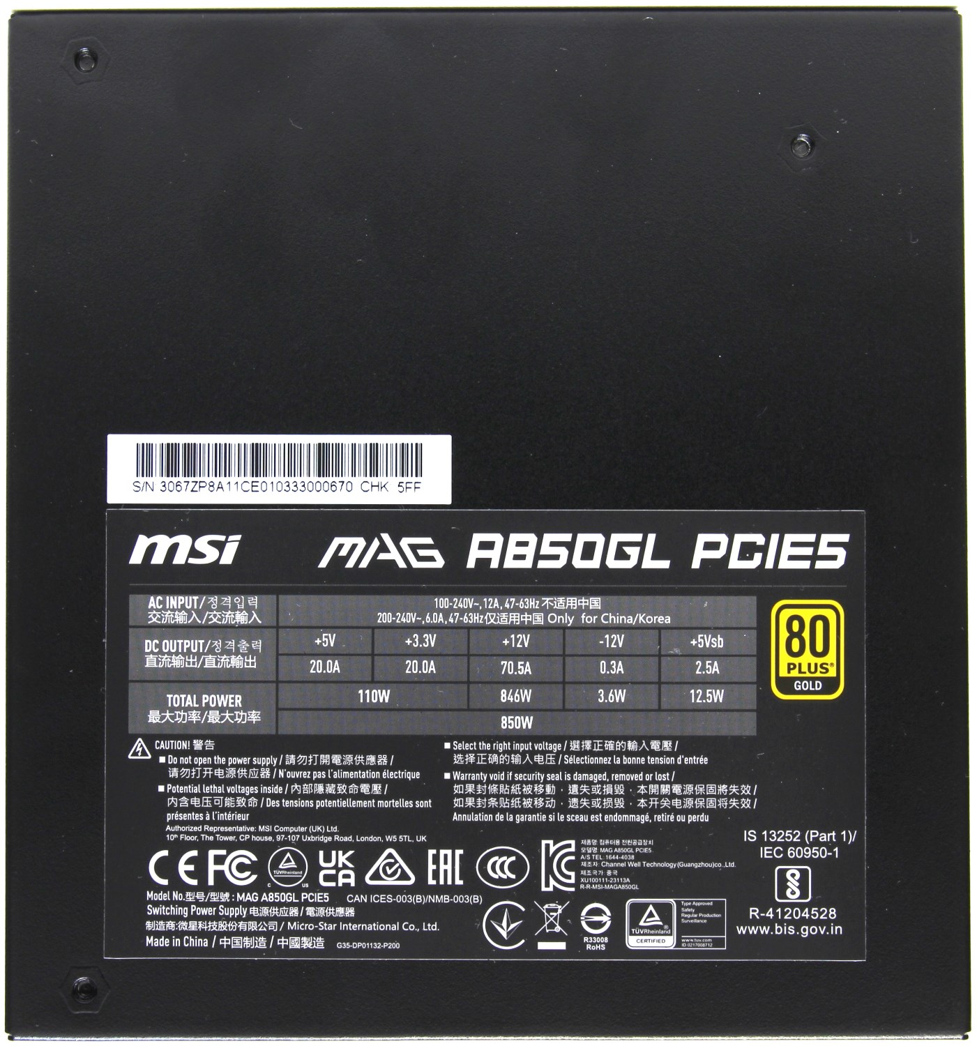

С противоположной стороны размещена информационная табличка. На ней есть информация о модели устройства, мощности и таблица с показателями тока по линиям. Также есть значок 80 Plus Gold и наклейка с серийным номером и штрихкодом.

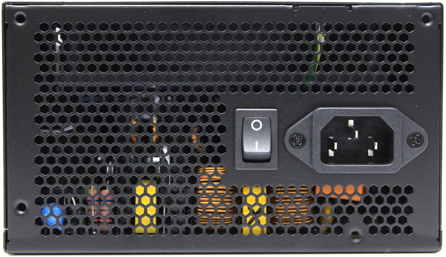

Сзади корпуса предусмотрены вентиляционные отверстия. Здесь же – стандартный разъём для подключения силового кабеля. Кнопки переключения в бесшумный режим тут уже нет.
Скорее всего, он здесь просто не предусмотрен, а вентилятор работает постоянно. Это наводит на мысль, что блок уже не способен держать минимальную нагрузку в пассивном режиме, а значит аппаратная часть здесь другая.

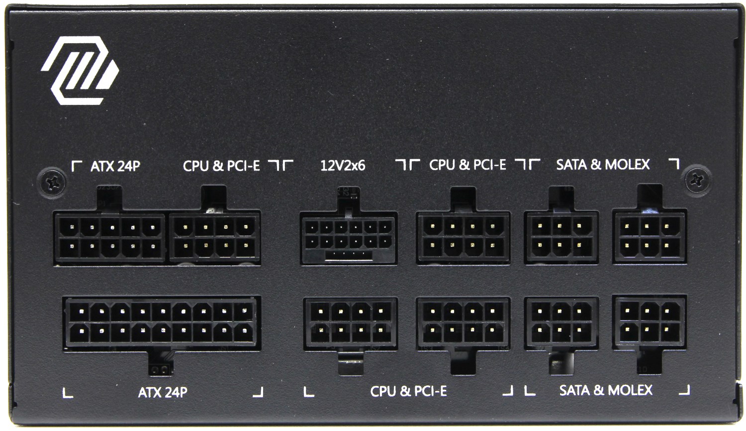

Блок питания полностью модульный, поэтому с противоположной стороны размещены коннекторы для кабелей.

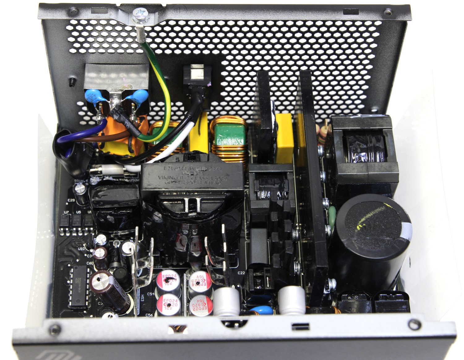

Компоновка внутри не такая плотная и радиаторы здесь попроще, поскольку пассивный режим не подразумевается. Поэтому всё не уместилось на основной плате, а дочерних, которые распаяны вертикально, практически нет.

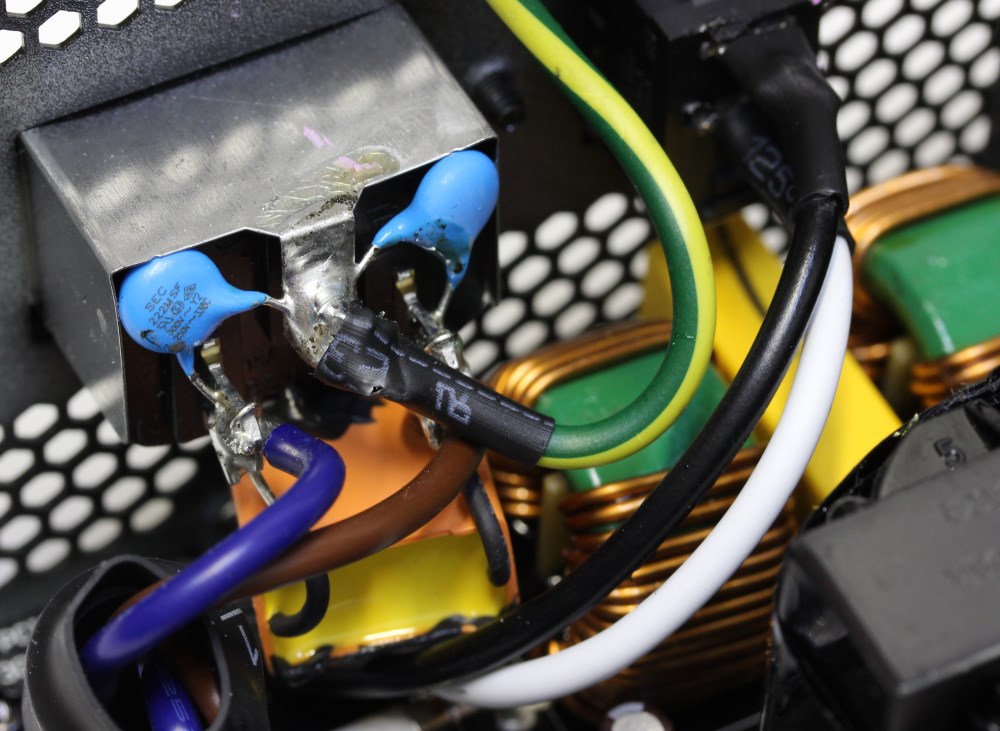

Стадия фильтрации является типичной: два конденсатора Y, два конденсатора X и две фильтрующих катушки индуктивности, варистор и плавкий предохранитель. К каскаду фильтрации подключён один крупный выпрямительный мост Taiwan Semiconductor GBU1506, размещенный на собственном крупном радиаторе.
Топология выглядит следующим образом. Первичная сторона: преобразователь APFC, Full-Bridge и LLC. Вторичная сторона: синхронное выпрямление и преобразователи постоянного тока. Пассивными компонентами схемы APFC являются: большой конденсатор APFC CapXon 420 В/560 мкФ и крупная фильтрующая катушка в корпусе. Активные компоненты APFC находятся на самом длинном радиаторе.

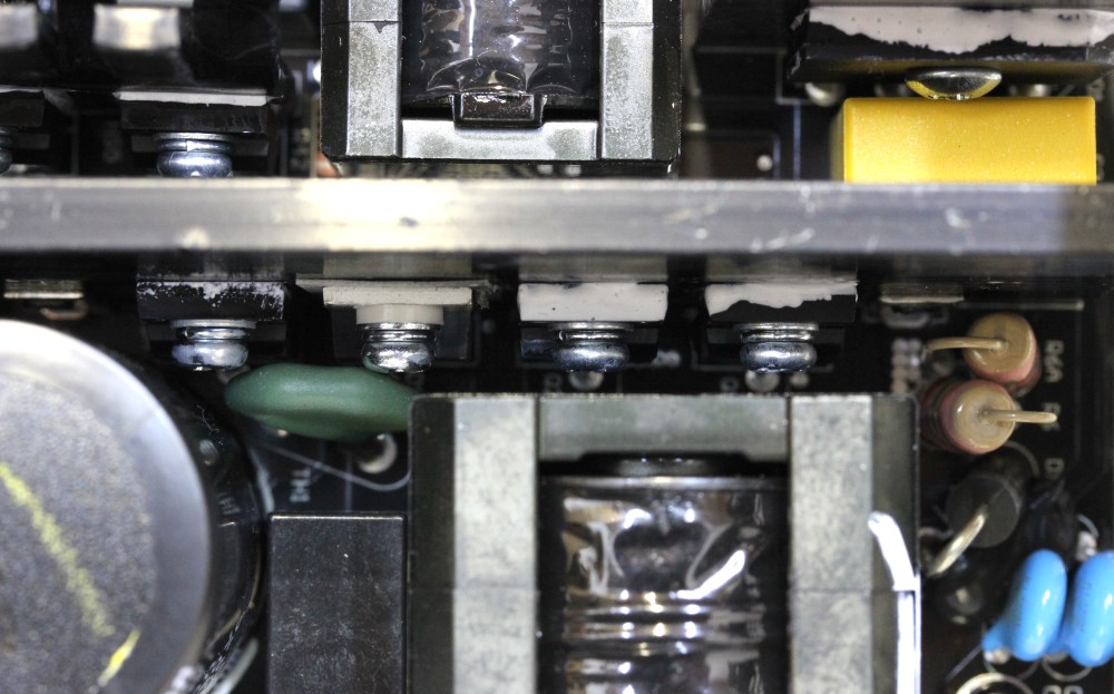

Ещё два транзистора Great Power GP28S50 можно найти на отдельном радиаторе. Они образуют топологию полного моста на первичной стороне основного трансформатора. Выход основного трансформатора подключен к шести полевым МОП-транзисторам Infineon BSC014N04LS (40 В, 107 A), которые генерируют одну шину 12 В, расположенную на вертикальной дочерней плате.

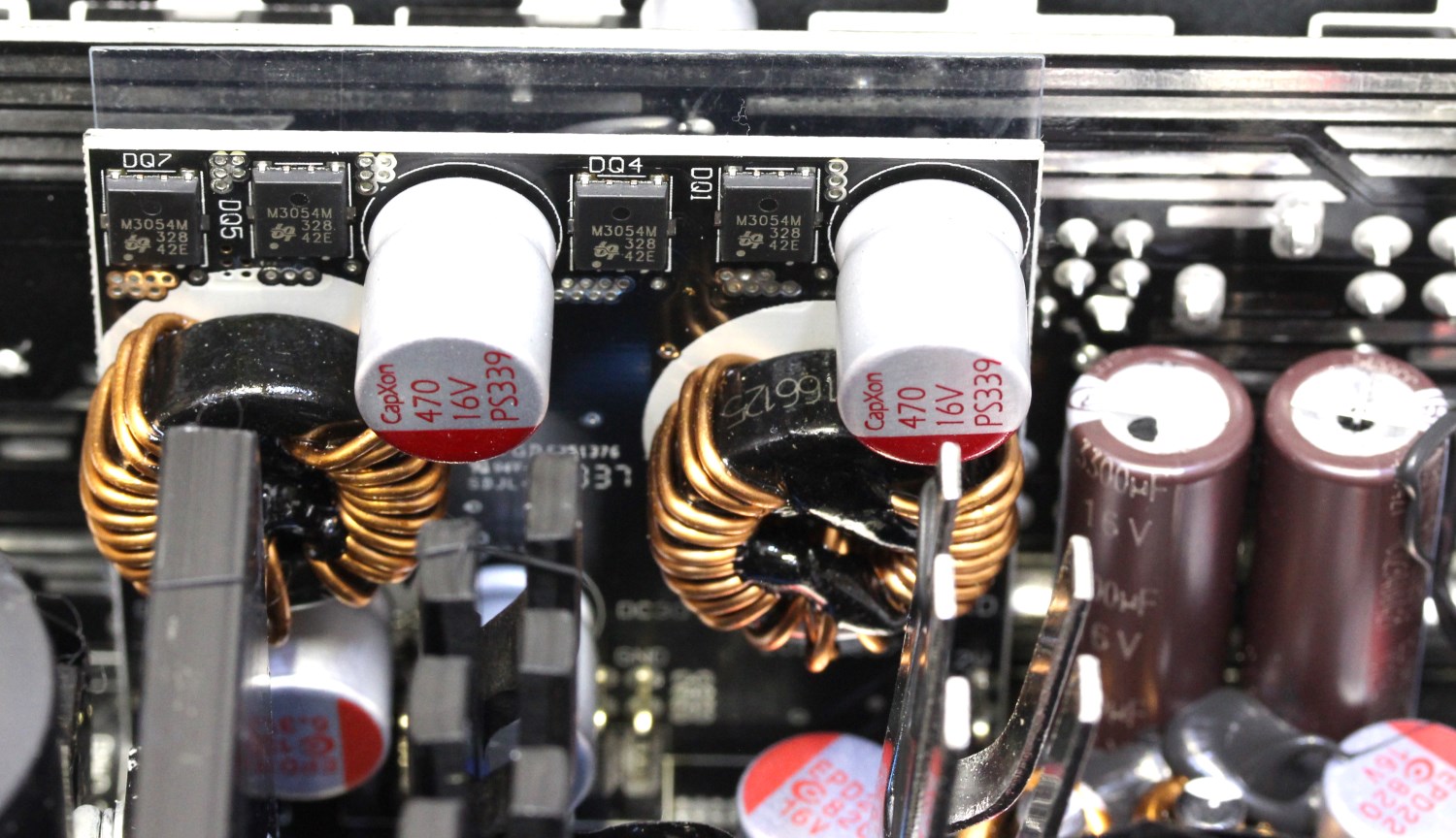

Линии 3.3 В и 5 В генерируются с помощью схемы преобразования постоянного тока в постоянный, которую можно найти на следующей вертикальной дочерней плате под управлением микросхемы ANPEC APW7159 и транзисторов QM3054M (30 В, 97 А). Все конденсаторы на вторичной стороне производятся компаниями CapXon.

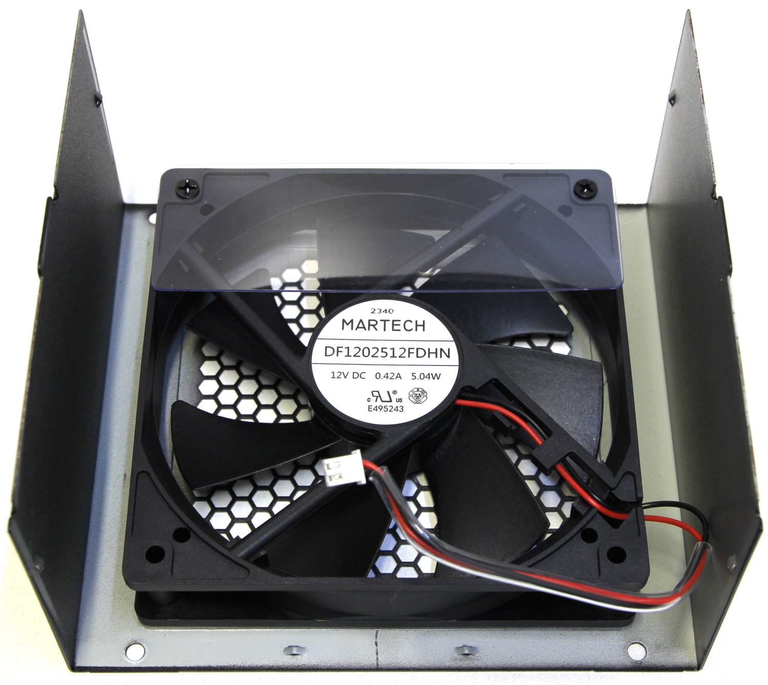

Вентилятор размера 120 х 120 мм производства компании Martech модель DF1202512FDHN. Он оборудован гидродинамическим подшипником, максимальная скорость составляет 2200 об/мин.

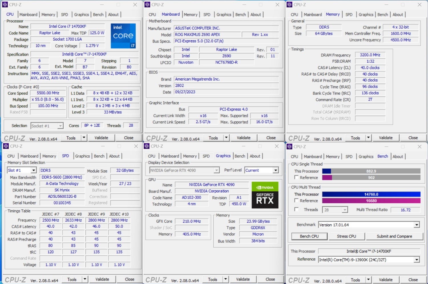

Тестирование блока питания MSI MAG A850GL PCIE5 проводилось на следующей конфигурации:
- Материнская плата: ASUS ROG Maximus Z690 Apex;
- Процессор: Intel Core i7-14700K;
- Охлаждение: Deepcool LT720;
- Термоинтерфейс: GD900-1;
- Память: 2 x 32 Гбайт DDR5-6400, A-Data (SKhynix);
- Видеокарта: Inno3D GeForce RTX 4090;
- Накопитель: XPG Legend 960MAX 1 Тбайт;
- Блок питания: MSI MAG A850GL PCIE5, 850 Ватт.
