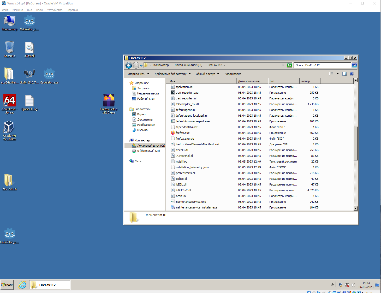

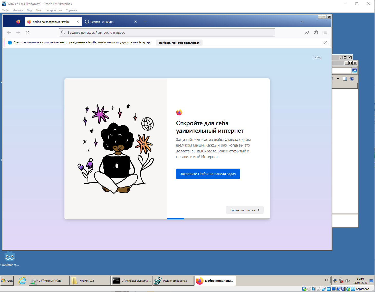

Для начала из автономного установочного пакета устанавливаю браузер в виртуальной машине чтобы ничего лишнего не произошло:

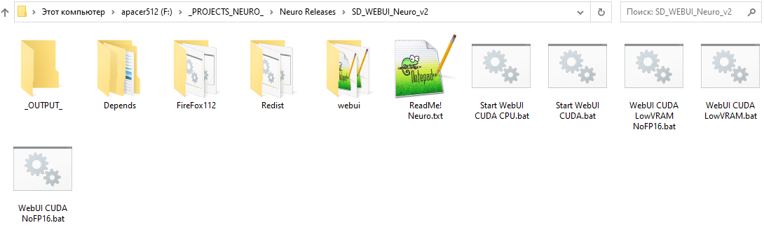

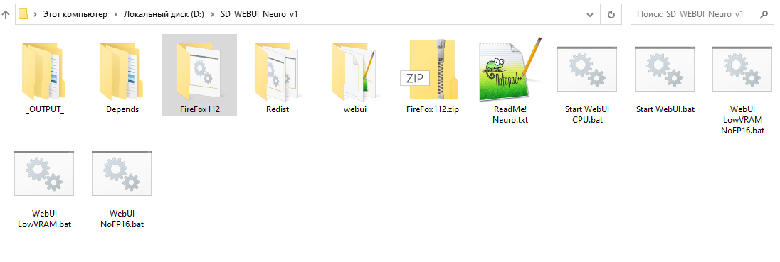

Далее располагаю браузер в одной папке со сборкой:

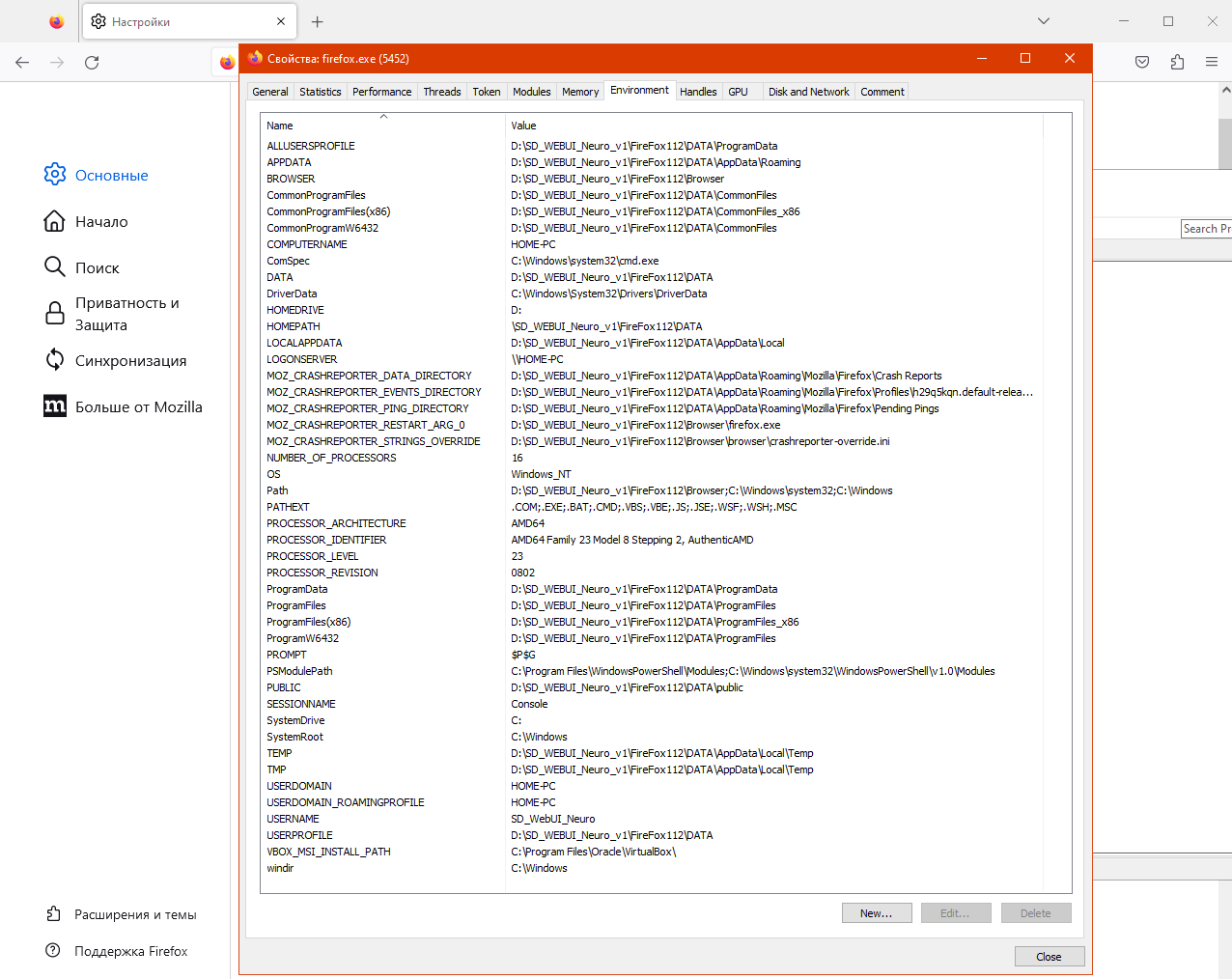

А чтобы браузер отвязался от системы я указываю множество переменных и путей в которых браузер по идее может нагадить, да, запускать браузер нужно через BAT файл...
Пожалуй настало время запустить:

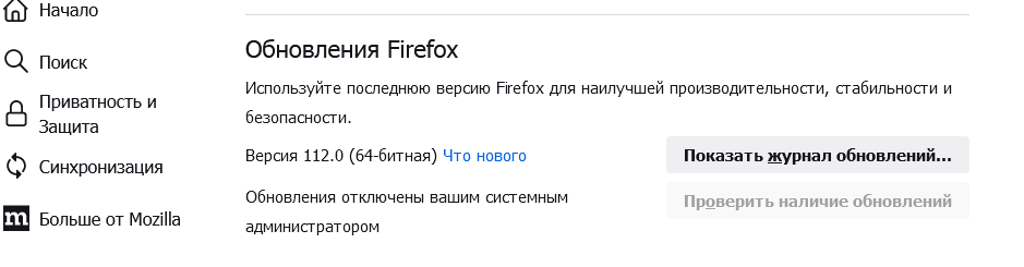

Первым делом нужно идти в настройки, по пути отключаю автоматическую проверку браузера по умолчанию, и сразу же отключаю автоматические обновления... Если проверка браузера по умолчанию ещё так сяк, то по умолчанию включенные автоматические обновления без ведома и разрешения пользователя по сути уже потенциально вредоносная "закладка" от разработчиков.
Впрочем, я заранее позаботился о том, чтобы вырезать всякие "updater.exe" из браузера, ну а ещё до кучи удалил лишние сервисы и сборщики отчётов:

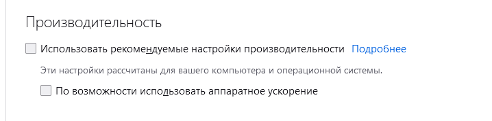

Следующим обязательным действием будет отключение "аппаратного ускорения", вообще это следовало бы назвать "использовать ГП для отрисовки", ведь центральный процессор тоже вычисления производит аппаратно.
И это на самом деле массовый укоренившийся дурной тон говорить что задача выполняется аппаратно или программно в зависимости от того, процессором задача выполняется или видеокартой, нет никакого "программного" исполнения, код браузера в любом случае будет аппаратно исполняться, даже если все вычисления будет производить процессор, а не видеокарта.
Ладно, я и так далеко отошёл от темы, снять работу с видеокарты необходимо лишь по одной причине, чтобы освободить память видеокарты от браузера, память лишней никогда не бывает, особенно когда её нужно много.

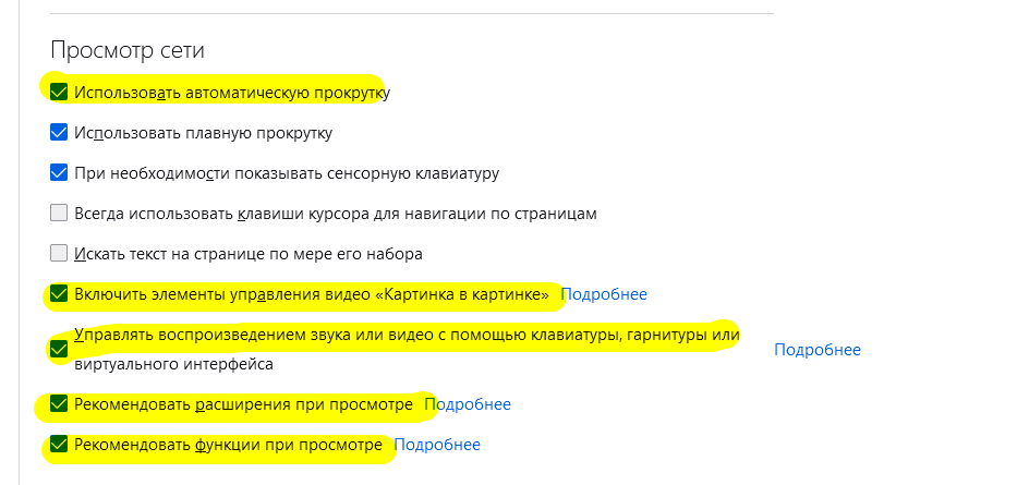

Так же отключаю всё что выделено жёлтым цветом, нечего тратить ресурсы на функционал в котором нет абсолютно никакой нужды:

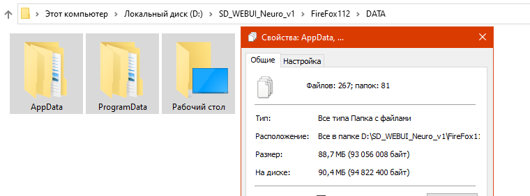

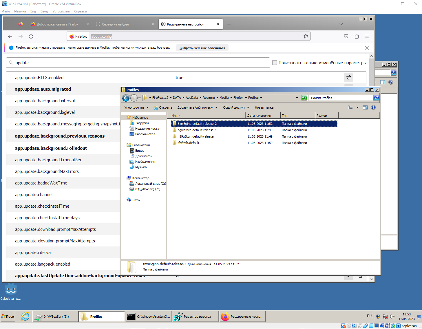

Кстати, а что там в папке DATA на которую я сослал браузер? Ожидаемо в папке появились файлы, и даже пустая папка "Рабочий стол", забавно:

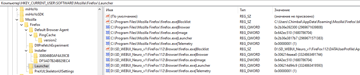

Хм, раз уж решил заглянуть поглубже, то надо бы проверить кое-что, вдруг браузер запустил свои щупальца в систему пользователя? И в целом да, всё отлично, даже имя пользователя указано как надо, щупальцы зависимостей подрезаны достаточно неплохо, нужно только COMPUTERNAME ещё переопределить, так, на всякий случай:

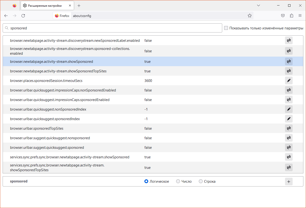

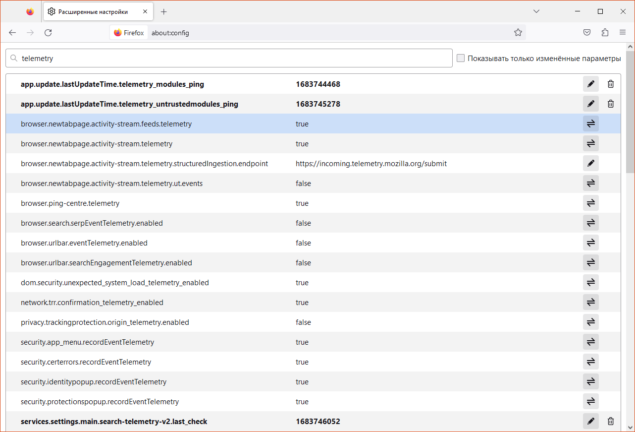

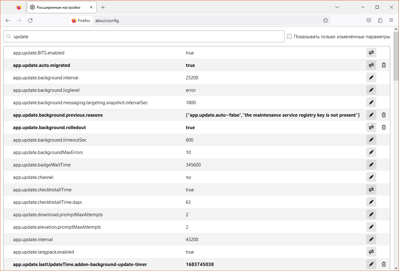

В общем иду в скрытые настройки и начинаю колдовать всякое:
Конечно не стоит забывать о телеметрии и рекламе, всё лишнее отключить! А вы думали Open Source весь из себя хороший и пушистый лис?

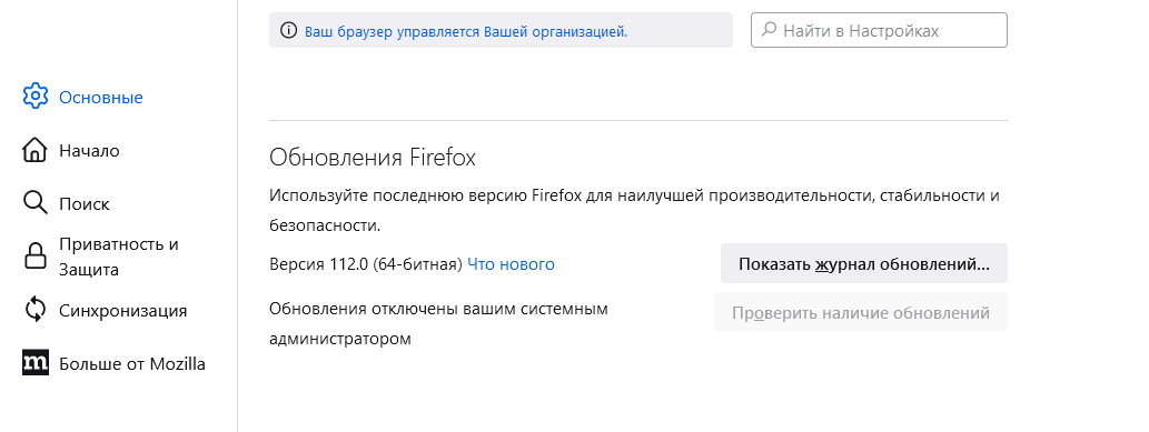

Теперь обновления не потревожат пользователя, да и кучу всякой телеметрии отключил, но есть другая проблема...
Если перенести папку с браузером в другой каталог, то и профиль пользователя сбрасывается с настройками, само собой и вся телеметрия тоже возвращается во включенное состояние, ну кроме гадких автоматических обновлений, ибо они дополнительно отключены файлом "policies.json" в папке браузера:
Хорошо что у разработчиков хватило мозгов сделать аргумент позволяющий указать путь к профилю пользователя (профиль браузера с настройками и историей) и параметр указывающий имя пользователя:
И вот наконец браузер работает как надо, не боится перемещений даже между разными операционными системами, осталось теперь что-то сделать с тем, что браузер гадит в реестр пользователя...

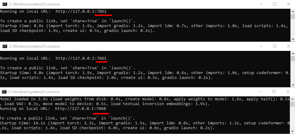

Я знаю что можно запустить несколько приложений одновременно, первое займёт порт 7860, второе 7861, третье 7862, а это значит что я не могу просто взять и через BAT файл вызвать вкладку в браузере с локальным адресом и конкретным портом, ведь порт может быть разным.
С одной стороны пользователь может запустить хоть десяток Stable Diffusion одновременно, только вот хватит ли у обычного пользователя памяти на это? Я запустил всего один экземпляр CUDA GPU и два экземпляра CPU, а у меня уже почти 30 ГБ ОЗУ занято:

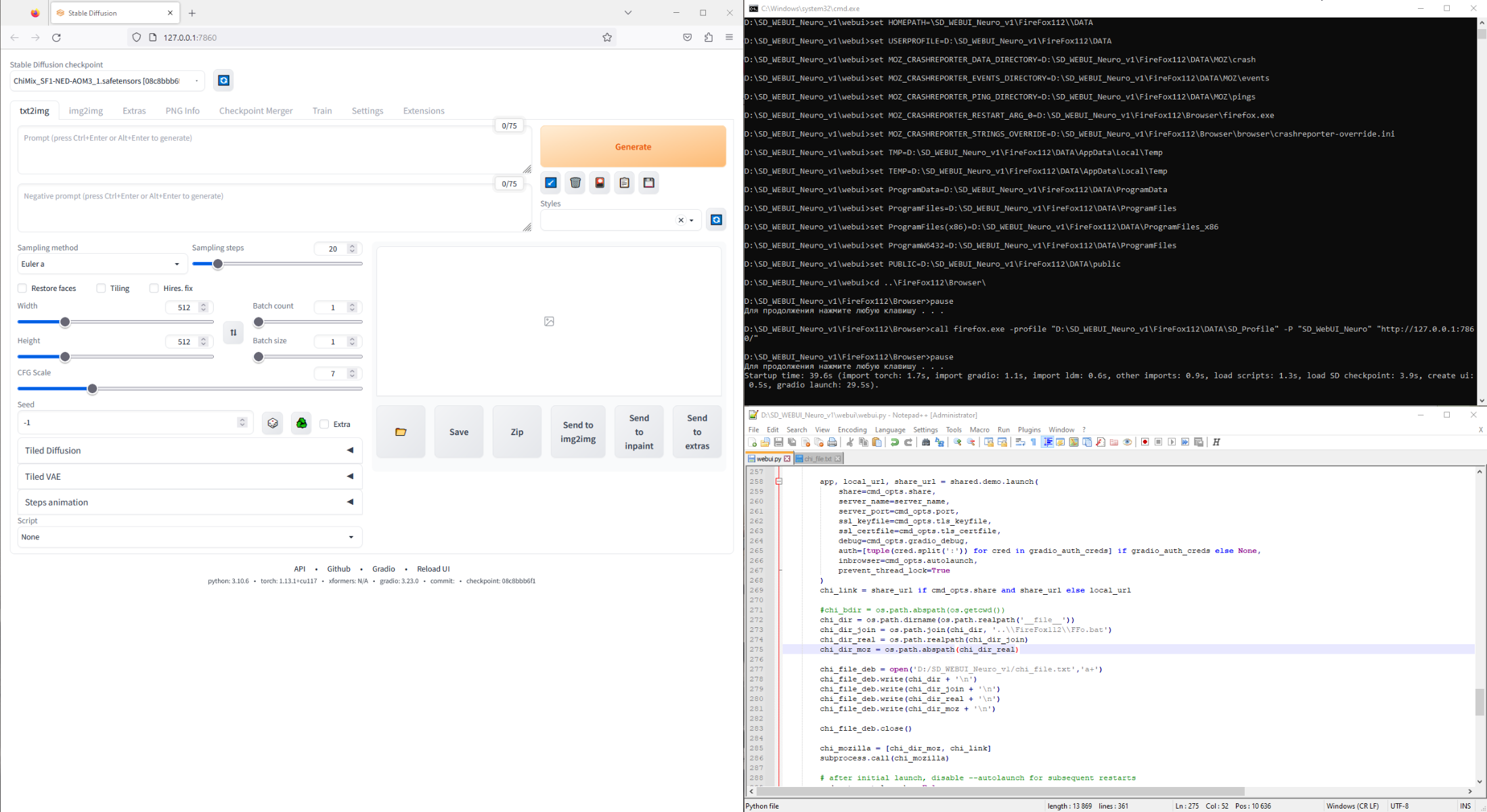

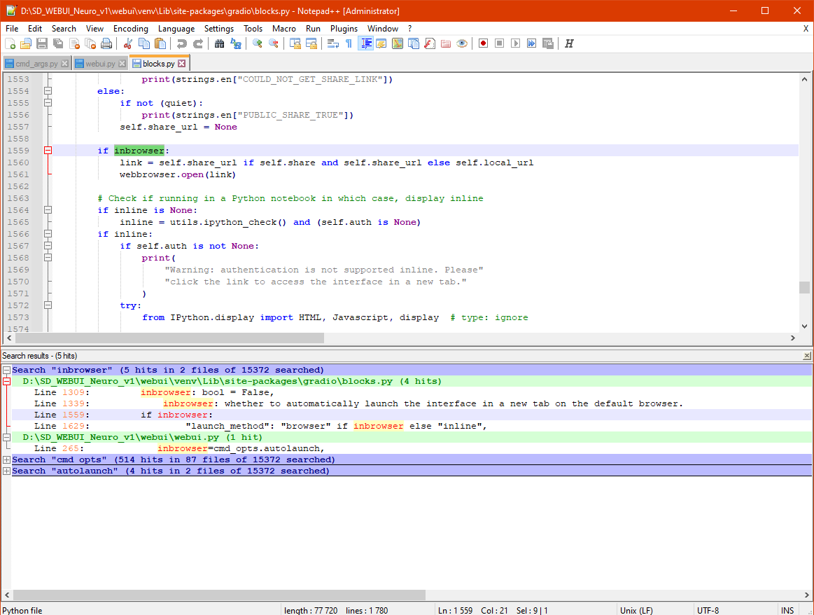

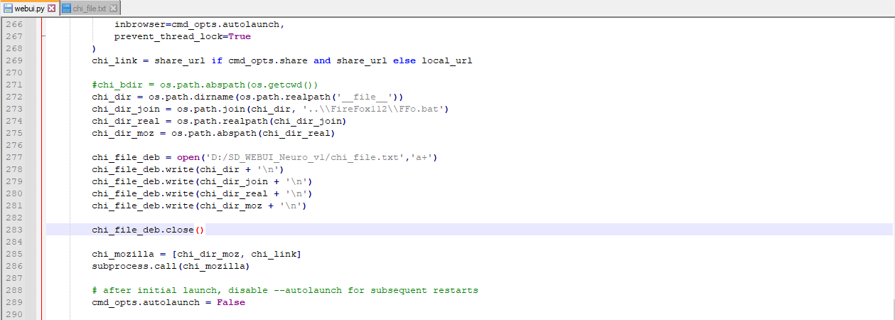

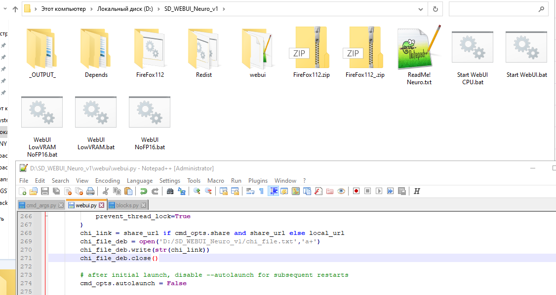

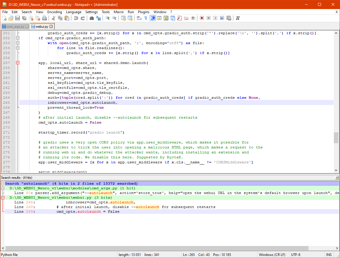

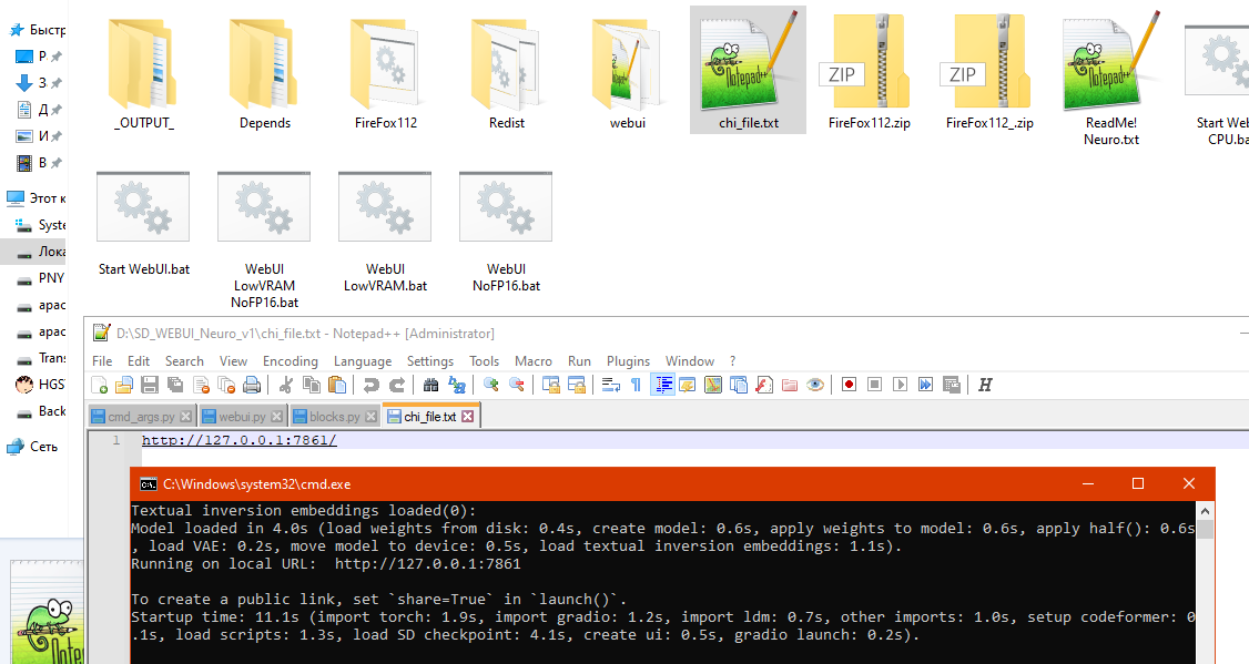

В итоге я полез в код SD WebUI и начал ковырять прокаченным блокнотом всё интересное:
Так как я не программист, то мне пришлось немного поэкспериментировать, но как понять что мне нужно если я не знаю весь код целиком? Правильно, вывести в файл результат работы и думать на ходу, мне не очень то и хочется изучать работу SD WebUI целиком и делать всё максимально "правильно", пользователя всё равно не будет волновать как оно работает внутри.
Идём дальше, у меня уже запущен один Stable Diffusion, и перед запуском второго экземпляра я дописал пару строчек кода в файл webui.py, в итоге получил адрес который уже можно скормить браузеру:

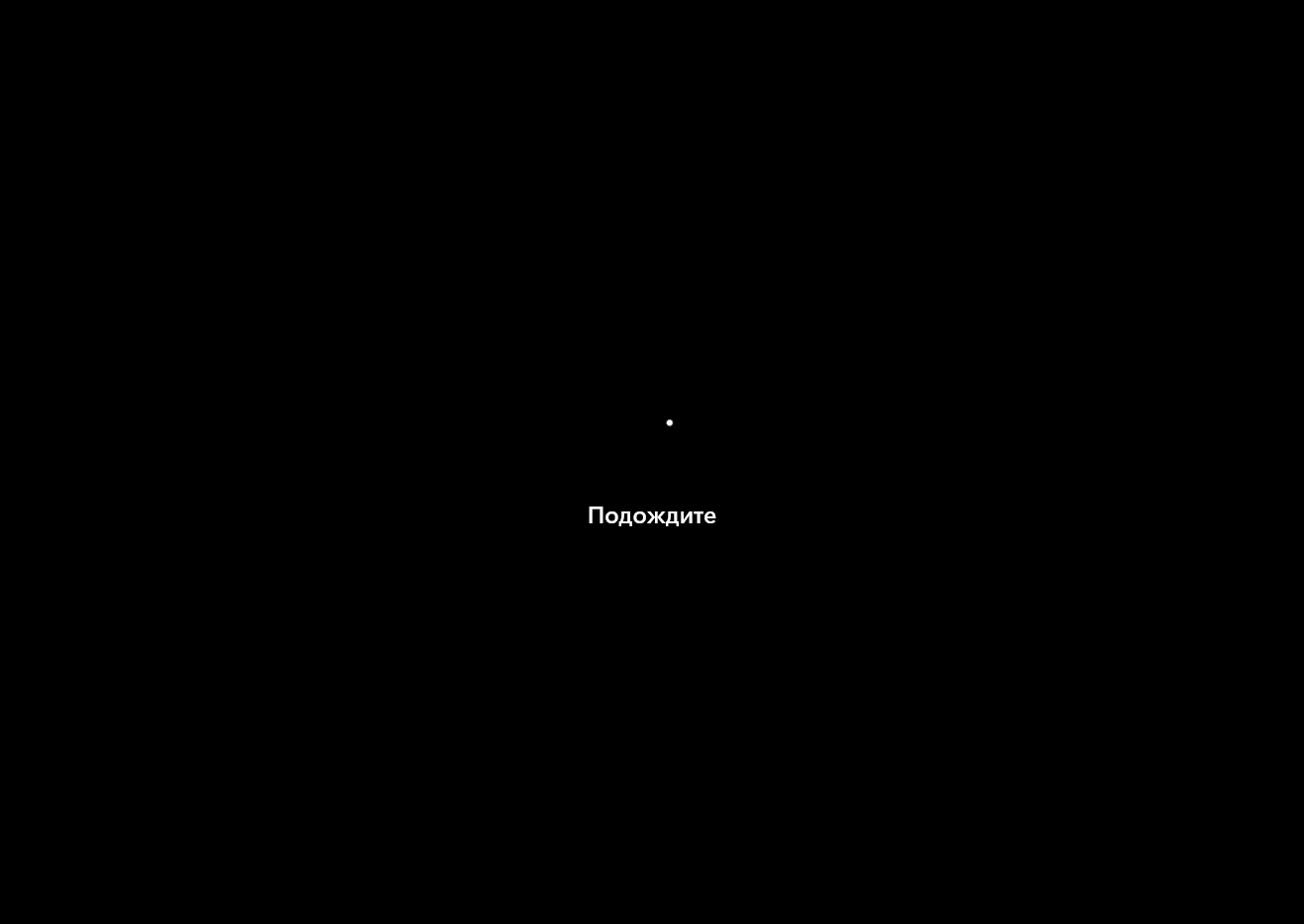

И как на зло в момент написания кода кому-то очень нужно было электричество, и оно пропало из розетки, а вместе с ним и мой ПК выключился... Впрочем, у меня есть привычка постоянно прожимать CTRL+S, потому я ни строчки своих трудов не потерял, да и Windows загрузилась как обычно без проблем после такого внезапного отключения, хорошо что я не в Linux дистрибутиве был загружен, а то пришлось бы опять переустанавливать линукс...

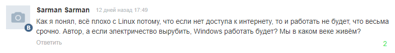

Вот и ответ на вопрос одного комментатора из прошлых статей, что будет если вырубить электричество? Правильно, ничего не будет работать, очевидно же. А в каком веке мы живём? Вообще это очень сложный вопрос, ведь в мануалах написано 21, а в терминале и часах 20...

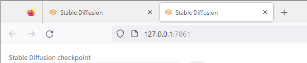

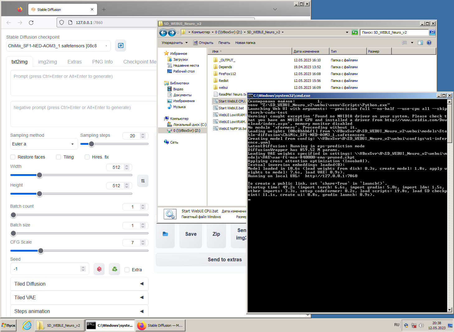

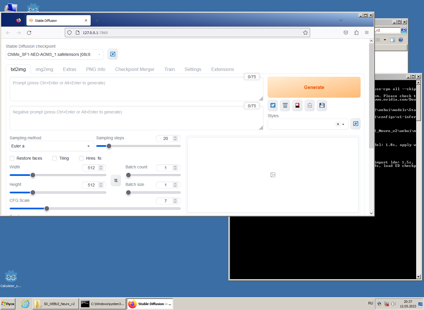

В итоге я добился чего хотел, SD WebUI теперь запускает не только системный браузер, но и Mozilla Firefox находящийся в соседней папке:
При этом можно запустить сколько угодно экземпляров и они будут правильно открываться в портативном Firefox:
Теперь нужно почистить код от хлама, напоминаю, я не программист, потому делаю как умею:
Дальше надо поработать над BAT файлом, конечно же отключить вывод мусора в консоль, и убрать команды "pause" чтобы не требовало от пользователя нажатие любой клавиши:
А ещё нужно убрать аргумент "autolaunch", просто чтобы SD WebUI не открывал стандартный браузер в системе пользователя, ведь я хочу чтобы приложение работало с портативным браузером Firefox:

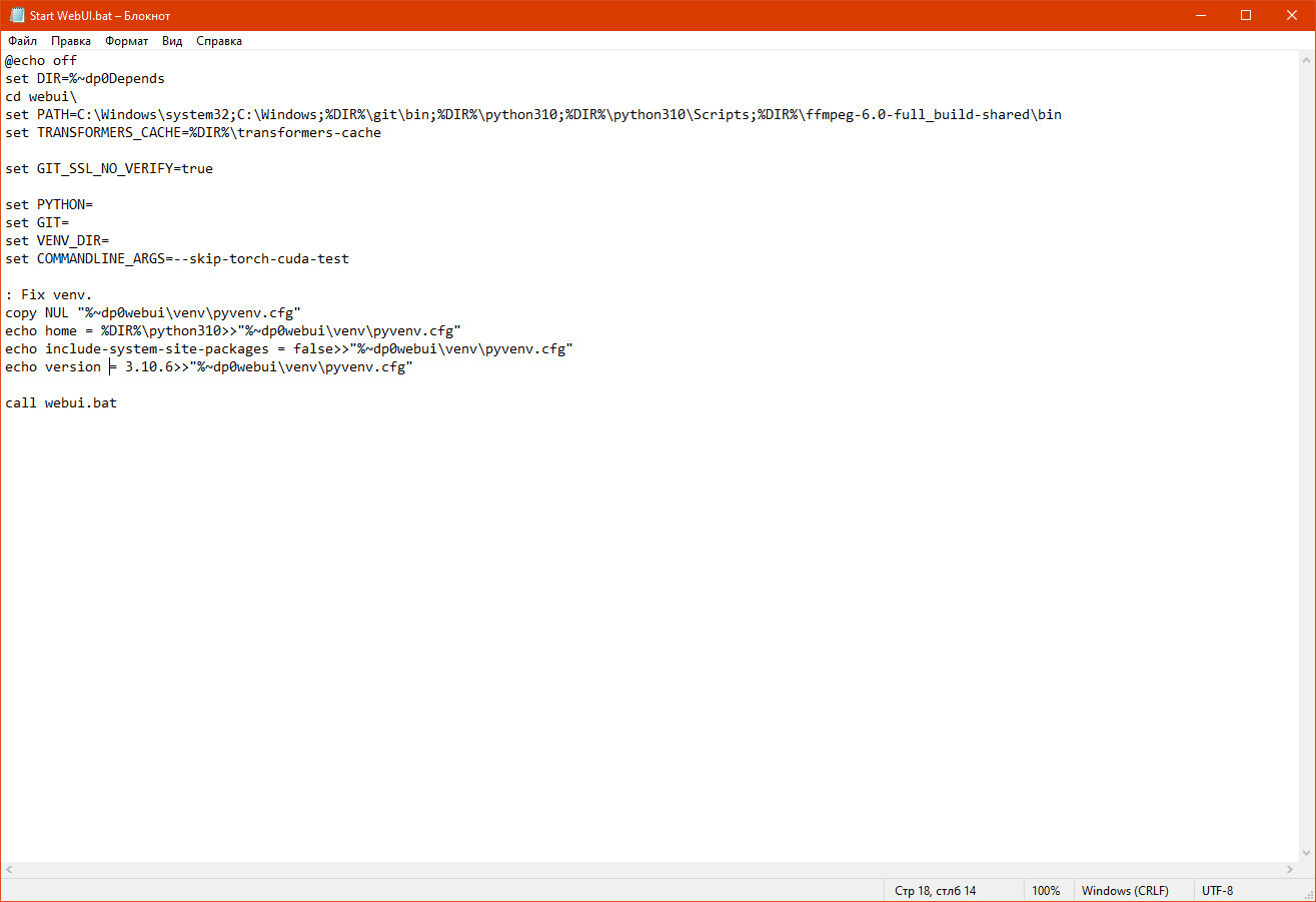

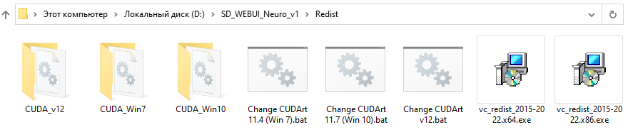

Теперь время обратить внимание на BAT файлы для запуска SD WebUI, было решено убрать код отвечающий за автоматический выбор cudart библиотеки в зависимости от операционной системы, вообще я думал сделать файл с настройками и там указать текущую используемую версию, но это бессмысленно усложнит всё.

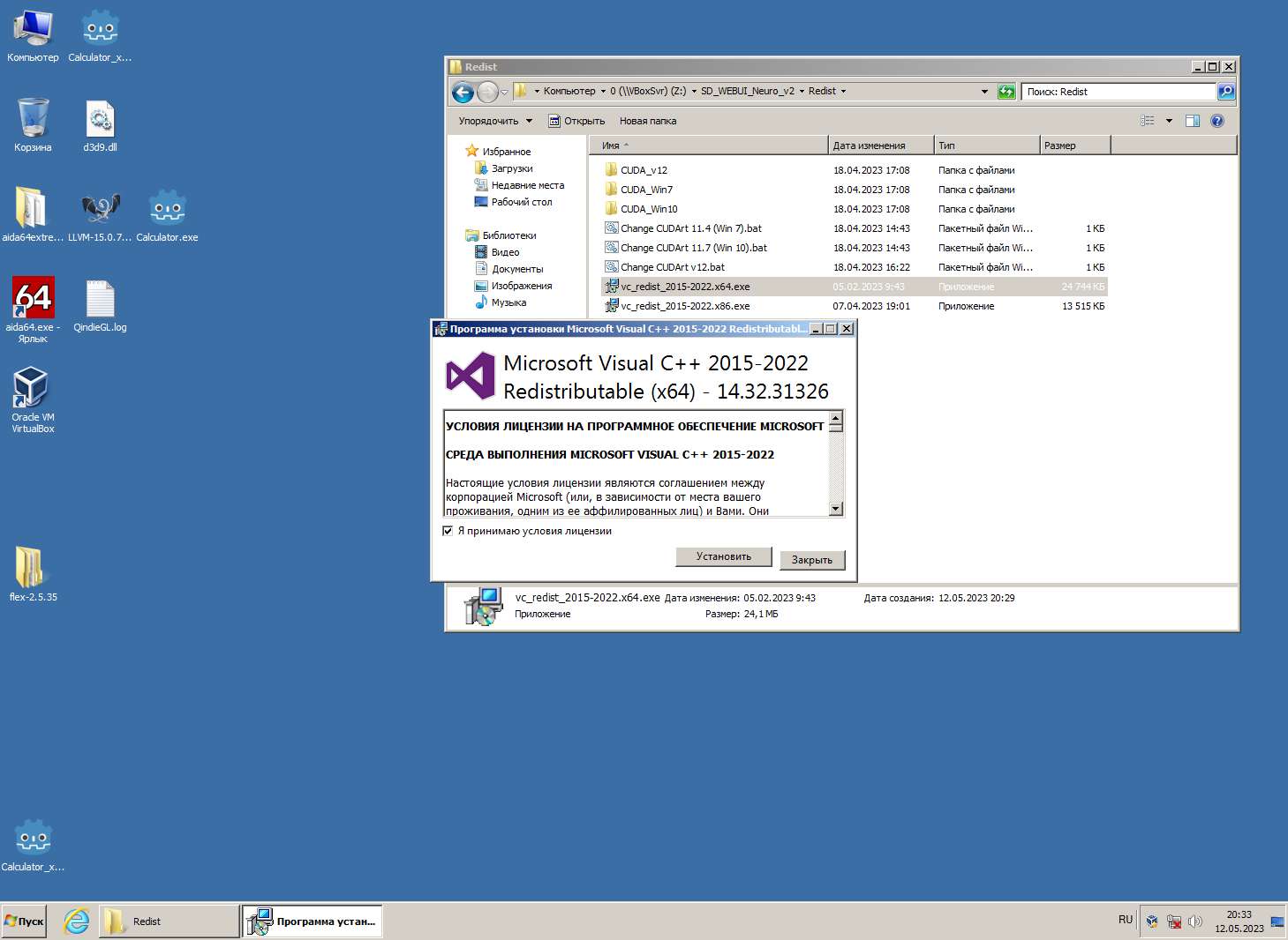

Я буду использовать cudart версии 11.4 по умолчанию, она работает как с Windows 7, так и с Windows 10/11, проблем с ней в любом случае не было обнаружено, ну а если пользователю очень хочется поэкспериментировать, то в папке Redist всегда доступны BAT файлы для смены версии cudart:

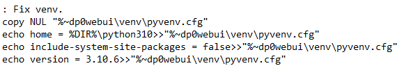

Почему я не уберу из BAT файла исправление для venv? Ведь его можно перенести в Python файл! И да, и нет, тут проблема курицы и яйца в некоторой степени, я не могу через приложение работающее на Python исправить путь к Python, ведь для выполнения кода нужно запустить тот самый Python путь к которому нужно исправить перед запуском...
Так что эту часть я оставлю в BAT файле.

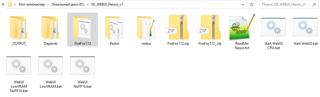

Пришло время совместить изменения с чистой сборкой, что загружена в GitHub, для этого распакую архив с версией v1 и переделаю в v2 версию:
Почему не запаковать сборку над которой я экспериментировал? Просто я всякое проверял, и мне не хотелось бы оставить лишний мусор в сборке, да и список изменений нужно ещё сформировать, ведь это уже вторая версия сборки.
Так что лучше всего распаковать исходную версию и заново внести изменения именно там, где они нужны.

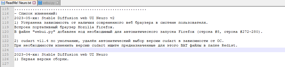

Ладно, не будем отходить от темы далеко, в ReadMe файле теперь появился раздел описывающий изменения, выглядит он вот так:

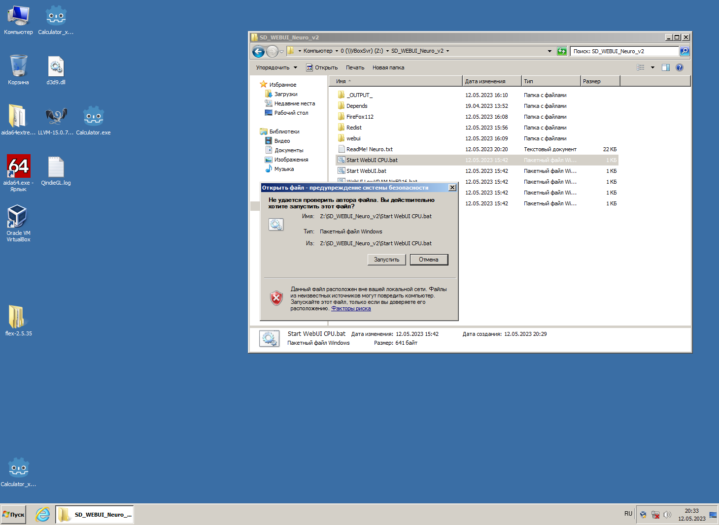

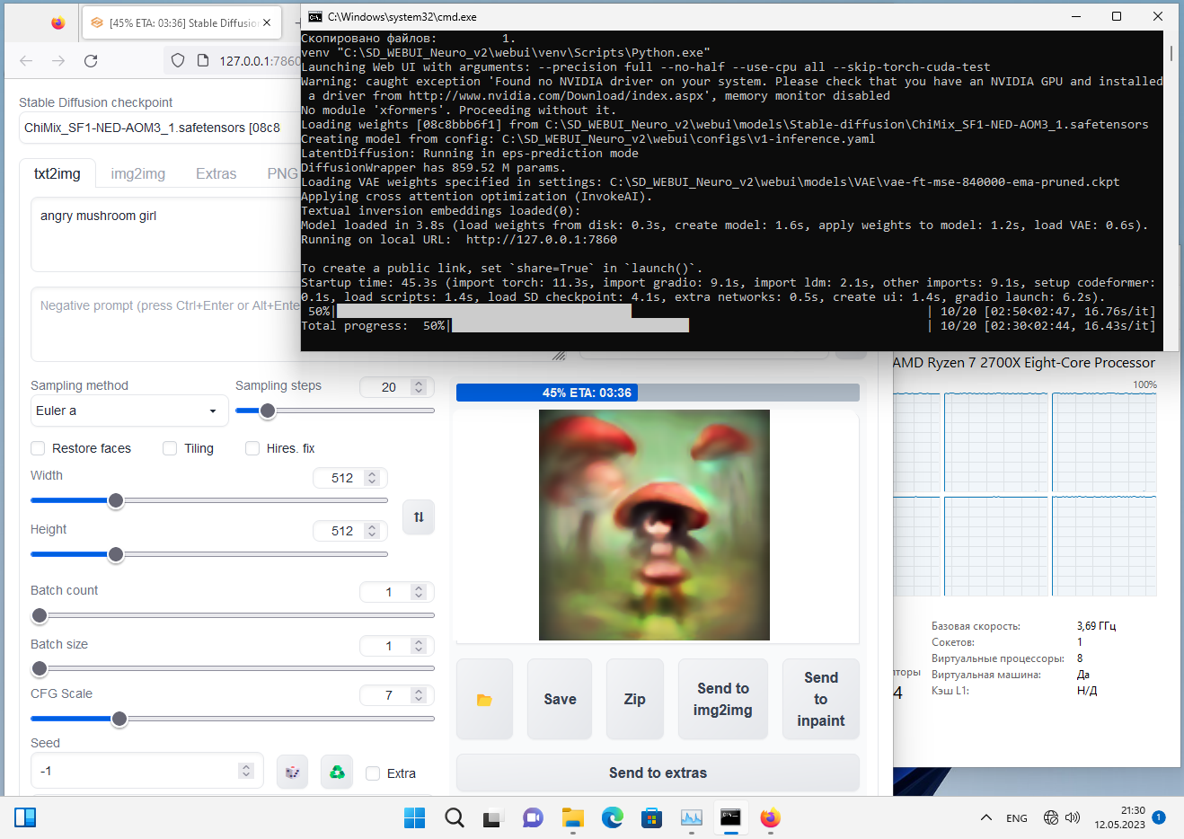

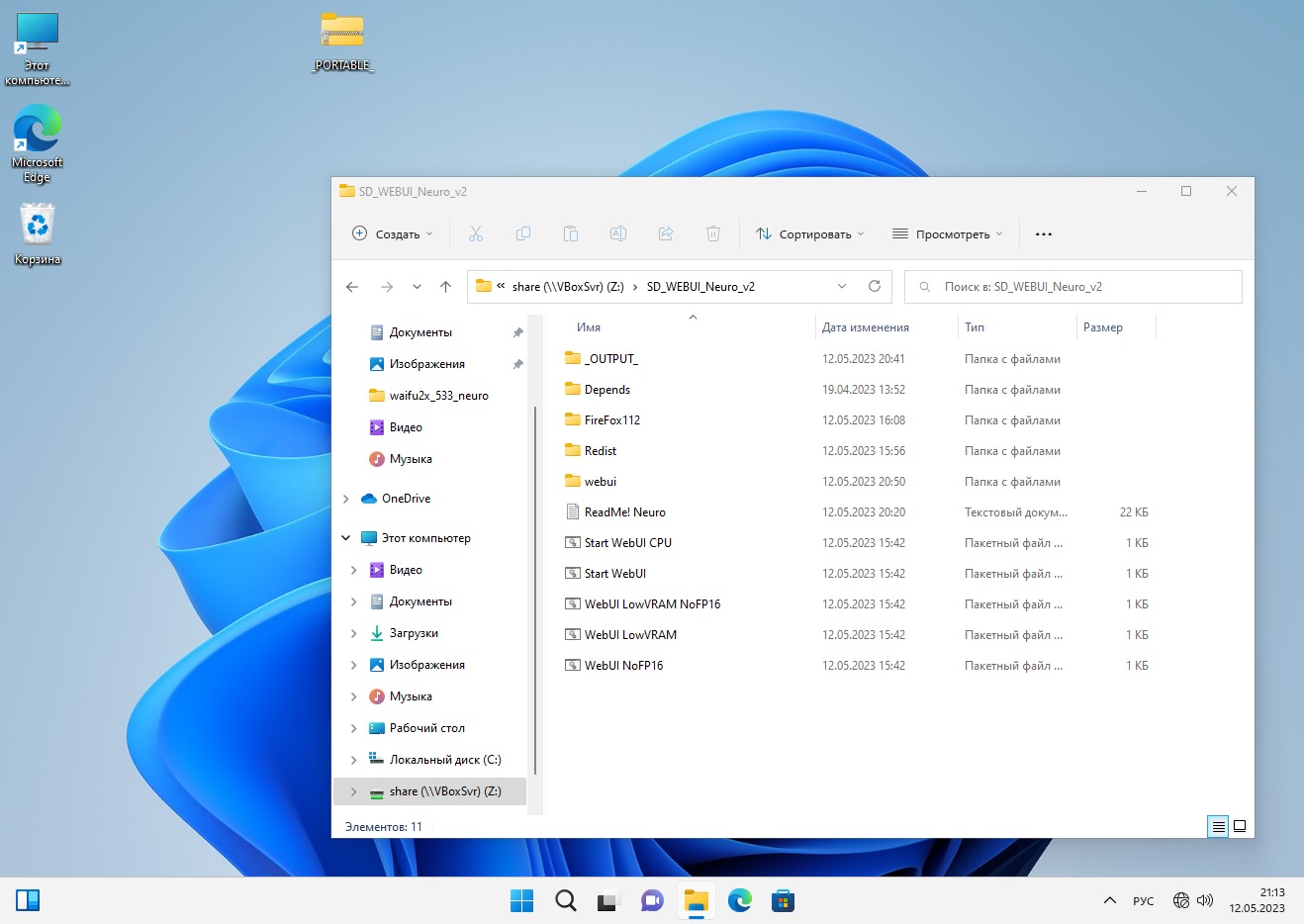

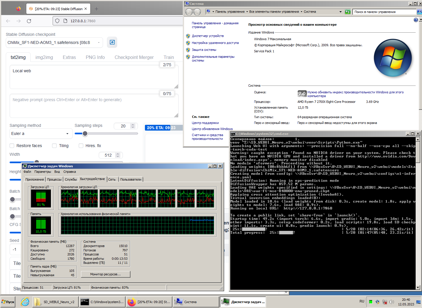

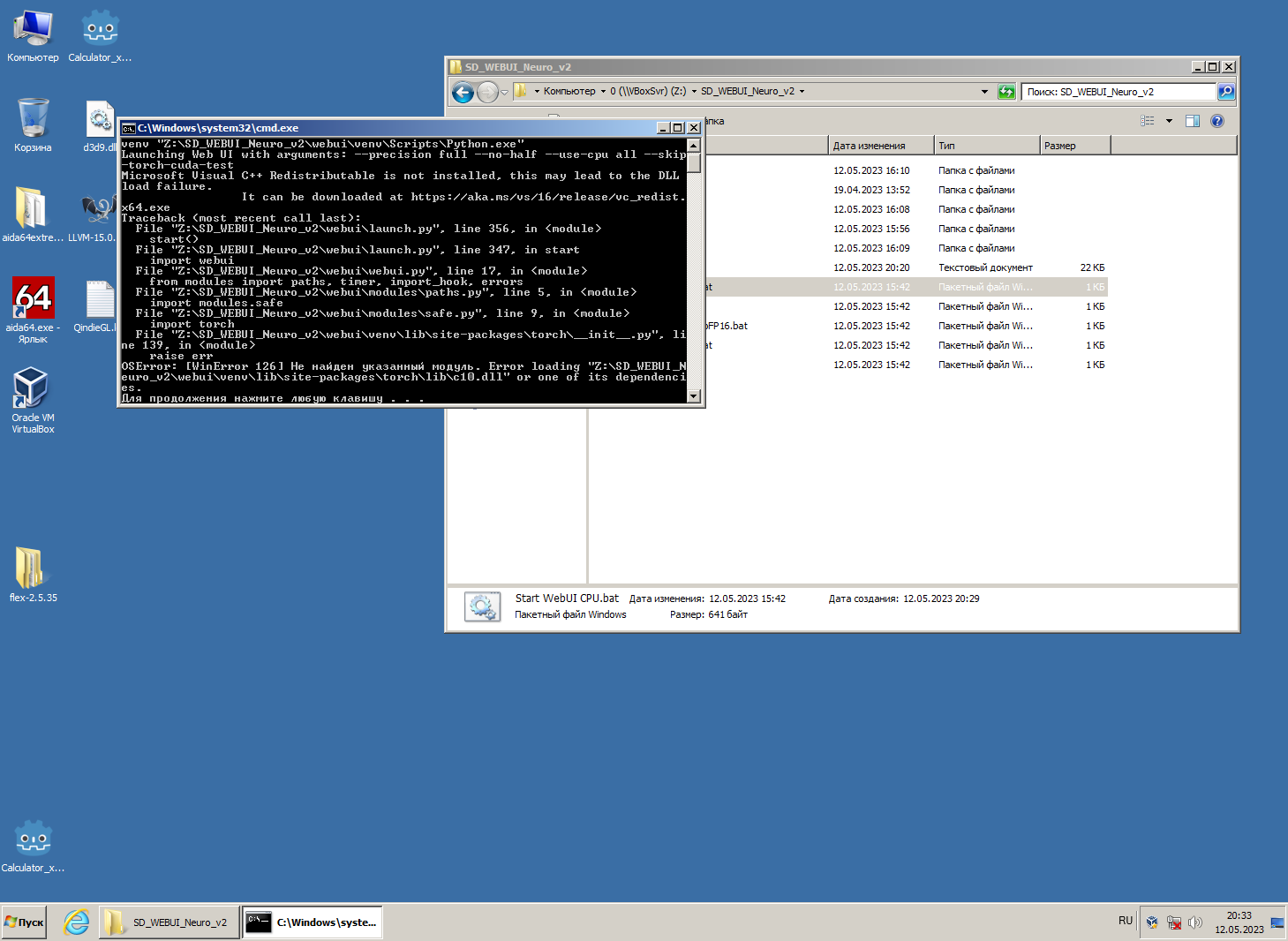

А теперь самое интересное, буду проверять сборку в виртуальной машине.
Чтобы подлить масла в огонь я буду запускать сборку SD WebUI Neuro через общую сетевую папку, но с отключенным интернетом в виртуальной машине, да, я не буду копировать сборку в виртуальную машину ибо это накладно по занимаемому месту на диске... Первый запуск, упс, ругань на отсутствующий VC Redist, ничего страшного, в комплекте со сборкой есть установочный файл, достаточно оказалось установить только x64 версию VC Redist:

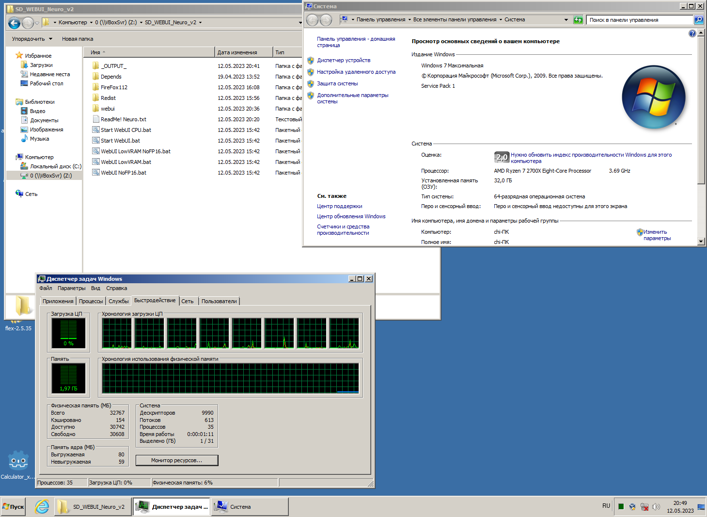

Ладно, фреймворки установлены, запускаю сборку и она прекрасно запустилась! А ещё 12 ГБ памяти оказалось слишком мало, да и в виртуальной машине нет видеокарты, потому я использую ЦП для генерации:

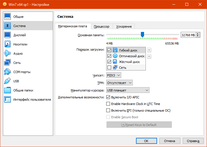

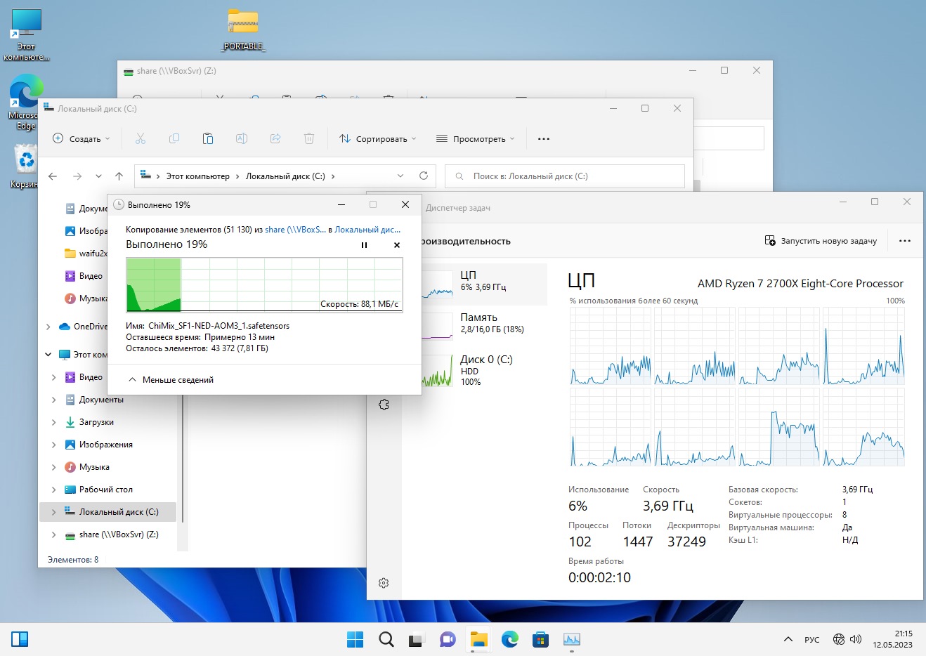

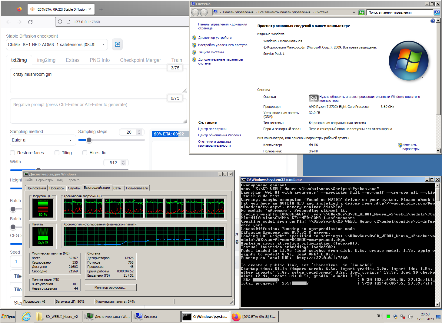

Ничего страшного, нужно просто выделить 32 ГБ памяти для виртуальной машины:
Уж теперь точно хватит памяти чтобы наверняка ничего случайно не упало от нехватки ОЗУ без файла подкачки! На удивление 12 ГБ оперативной памяти было прямо впритык при первом запуске, а ведь это практически чистая Windows 7 SP1...
В итоге работа сделана и правильно сохранена, хм...

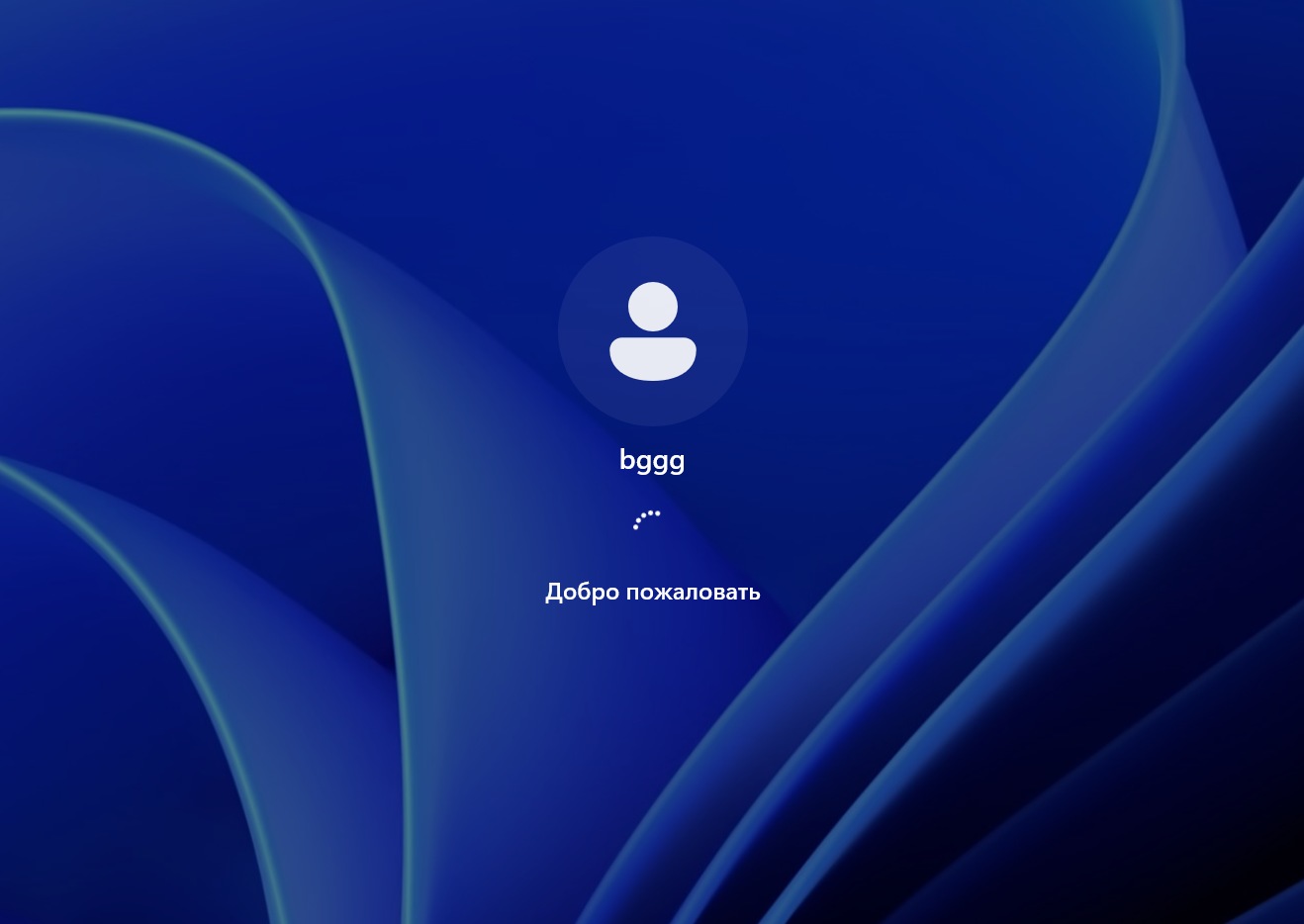

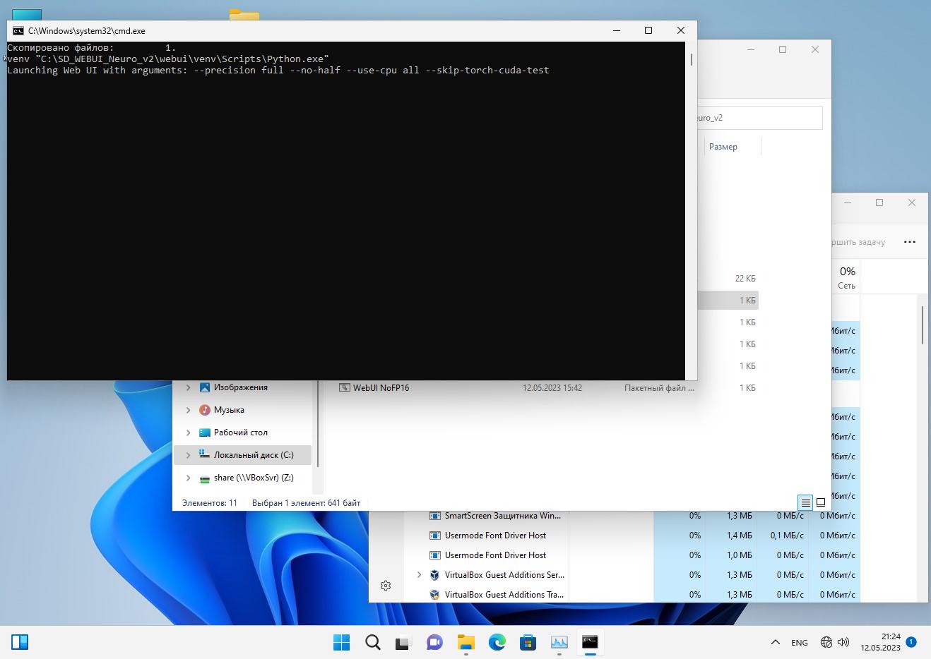

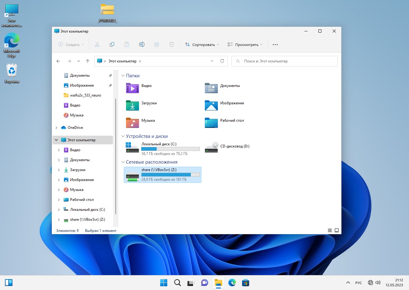

Пора усложнить задачу, почему бы не запустить сборку из общей сетевой папки в виртуальной машине с отключенным сетевым кабелем с Windows 11? По сути сделать то же самое что и в Windows 7 делал? Звучит интересно, но Windows 11 тот еще хлам кривой...
Я так и не понял что происходит, но Windows 11 просто уходит на перезагрузку когда пытаюсь запустить что-либо из общей сетевой папки...
В итоге я решил скопировать сборку на локальный диск системы, но в процессе у меня каким то раком зависло одно окно проводника, ох уж эта Windows 11...
Впрочем, сборку я скопировал, а проводник перезапустил целиком, по итогу Windows 11 перестала "падать", ведь теперь я запускаю приложение с локального диска, а не из сетевой папки.

Производительность на удивление получилась неплохая учитывая что ОС работает в виртуальной машине, и в диспетчере задач видно как загружены ядра на полную, ну хоть в этом плане Windows 11 отработала нормально:

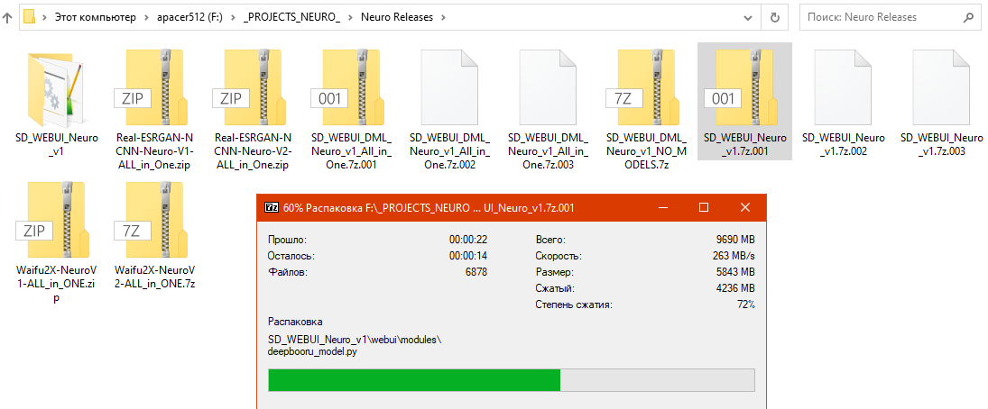

Но сейчас уже хватит, нужно наконец запаковать и загрузить в GitHub сборку.

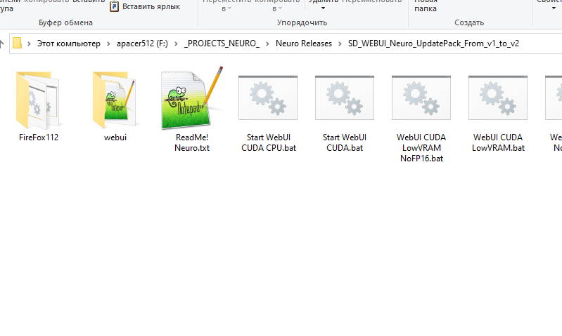

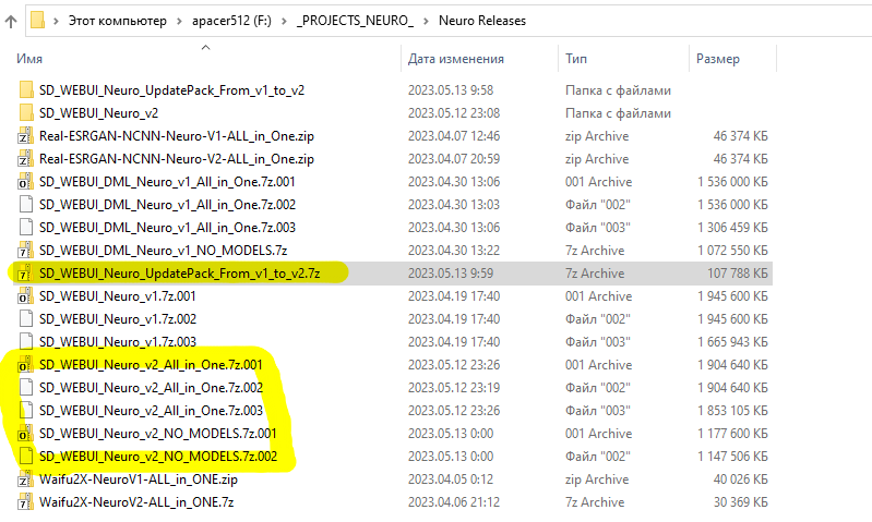

Хм, что же я забыл... Точно, сделать пакет обновления! В чём его суть? Так как первую версию сборки уже скачало некоторое количество людей, то будет весьма нехорошо заставлять скачивать заново сборку целиком, потому было решено сделать ещё пакет обновлений для сборки.
В этом пакете ничего страшного нет, просто новые и измененные файлы относительно первой версии сборки, единственное устанавливать обновление нужно вручную так как пользователь может где угодно хранить сборку, потому я не могу сделать автоматизацию для установки.
Да и нет смысла в автоматизации, ведь достаточно просто распаковать файлы и скопировать их с заменой в папку с первой версией сборки.
