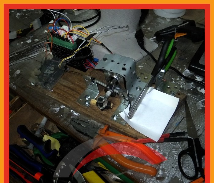

В итоге я собрал небольшой станок для нарезки ленты на равные части, можно было конечно и ножницы автоматизировать, но я решил пока не усложнять и без того собранную из "деревяшек и палок" конструкцию...
В общем конструкция рабочая, теперь можно и наращивать площадки переходников.

Принцип работы станка прост, можно реализовать даже механически, но я реализовал с помощью микроконтроллера ATMega328P, шагового двигателя с драйвером TB6600, резинкой от принтера на вале и подшипником китайским.
Несколько направляющих правда пришлось сделать из использованных стержней от гелевых ручек, в целом получился станок который при нажатии на кнопку вращает двигатель на определенное количество шагов указанное в прошивке микроконтроллера тем самым подавая ленту зажатую между валом и подшипником.
