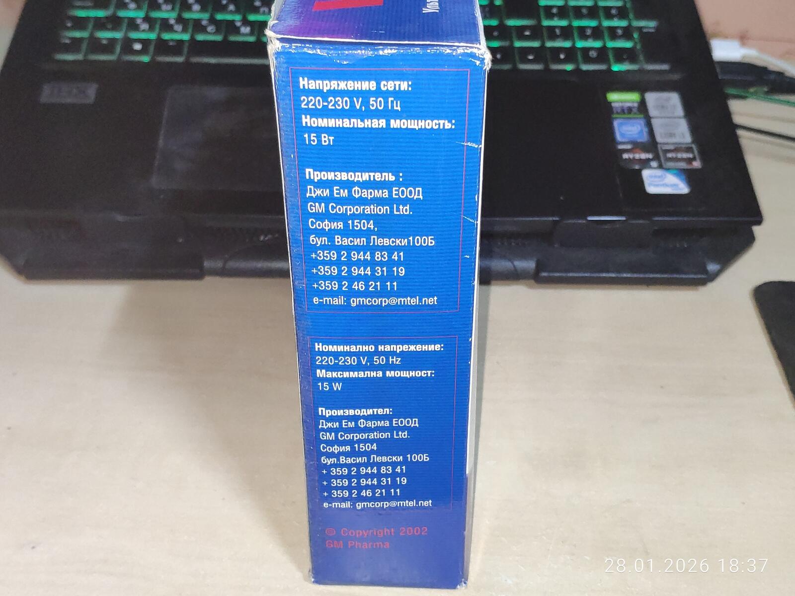

На боковой стороне упаковки заявлена номинальная мощность 15 Вт и указан производитель: GM Corporation Ltd. Сразу же отмечаем тот факт, что на болгарском языке указана не номинальная мощность, а максимальная. А это уже первое разночтение.

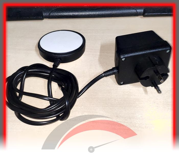

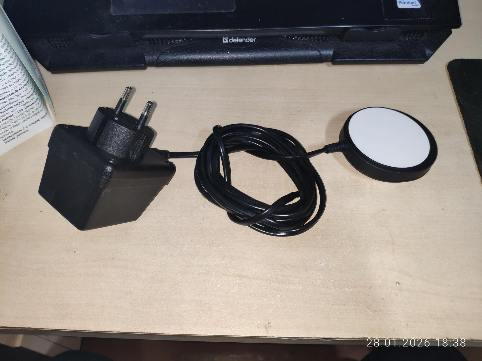

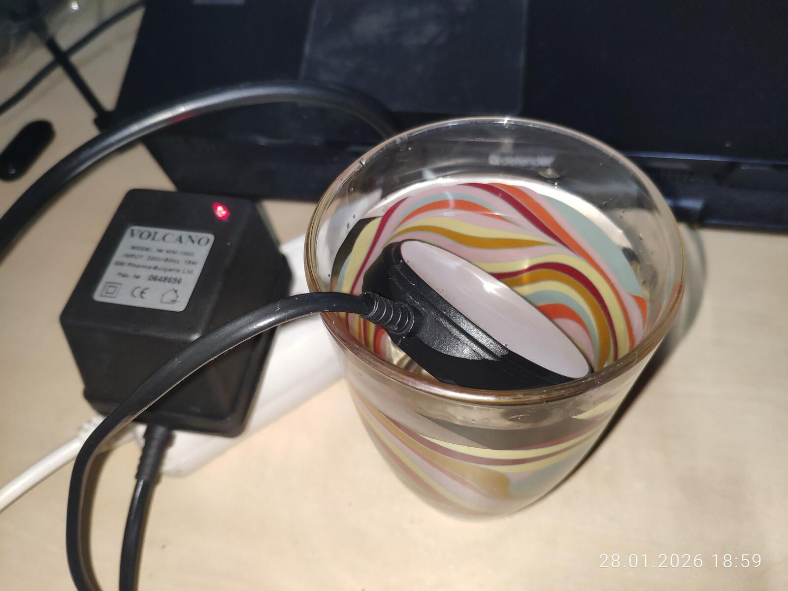

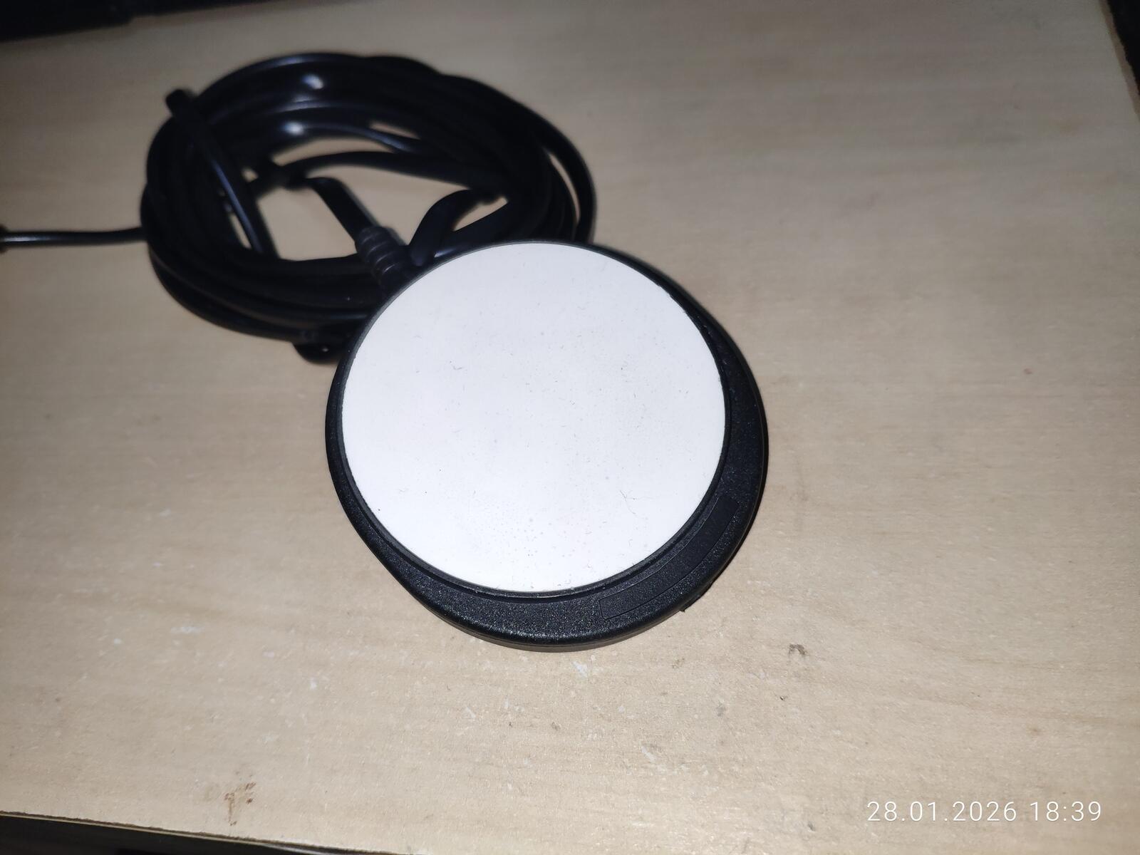

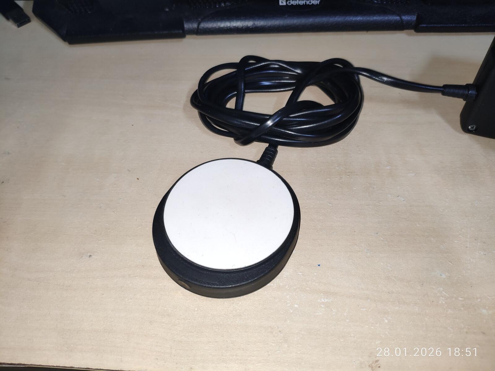

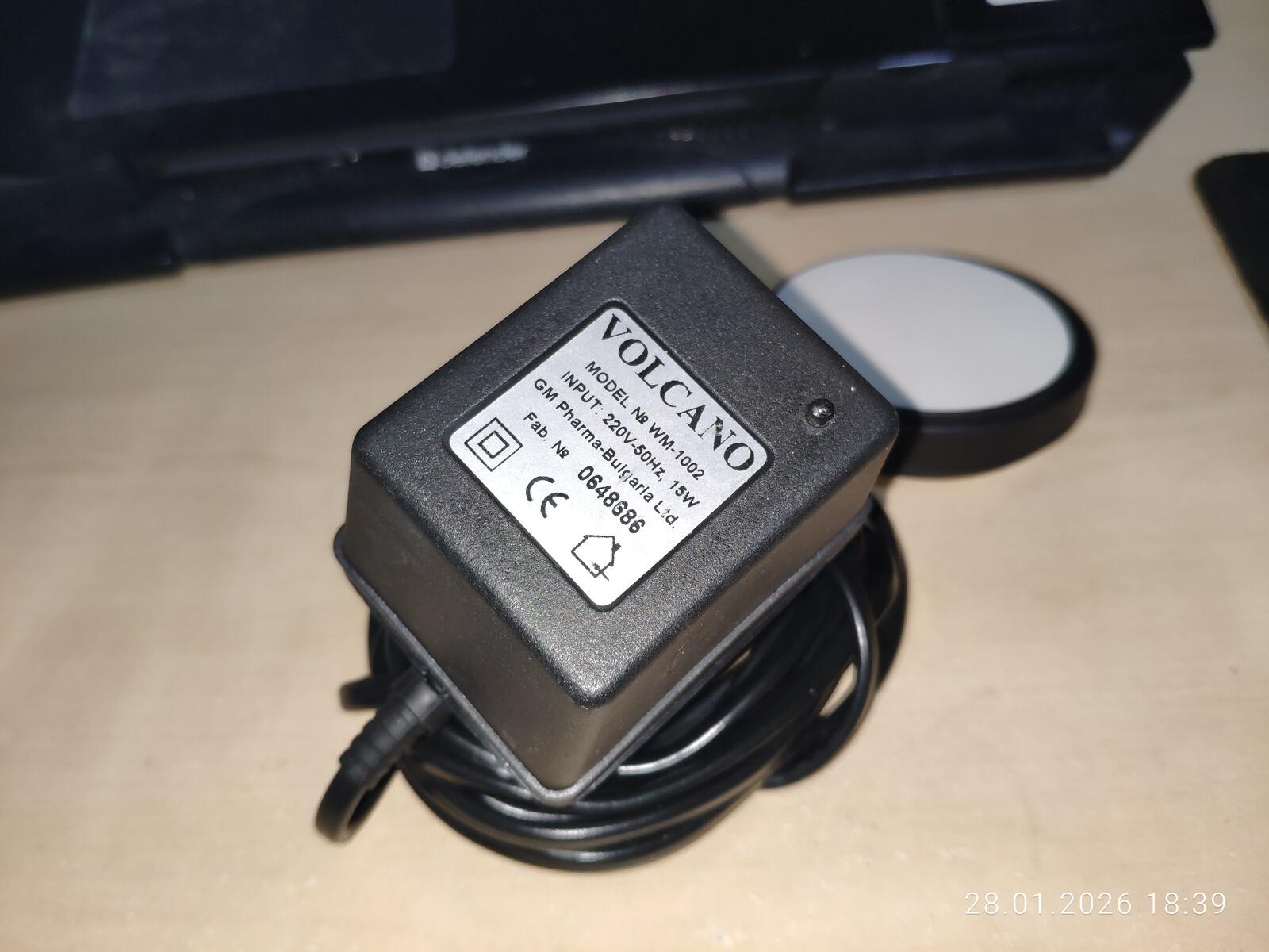

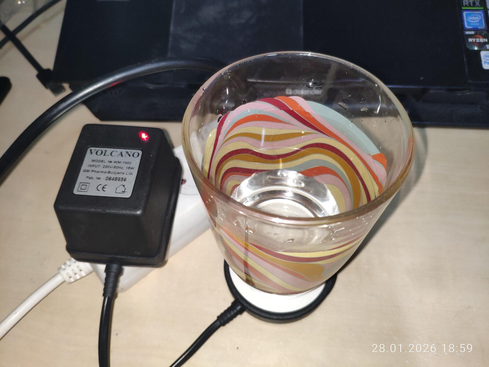

Хотя на коробке написано всякое разное, противоречащее друг другу, в зависимости от положения звёзд на небе. Однако на блоке питания указана мощность 15 Вт. Модель WM-1002. Рабочий элемент залит белым герметиком, но не скажу, что чистым силиконовым, а удешевлённым, с наполнителями для увеличения объёма.

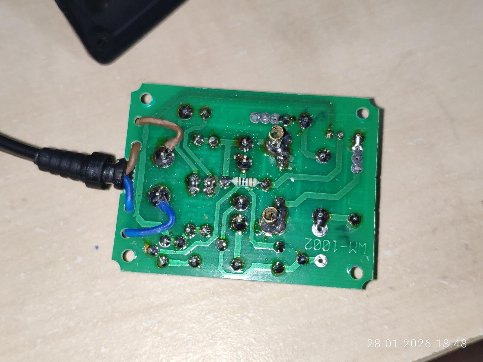

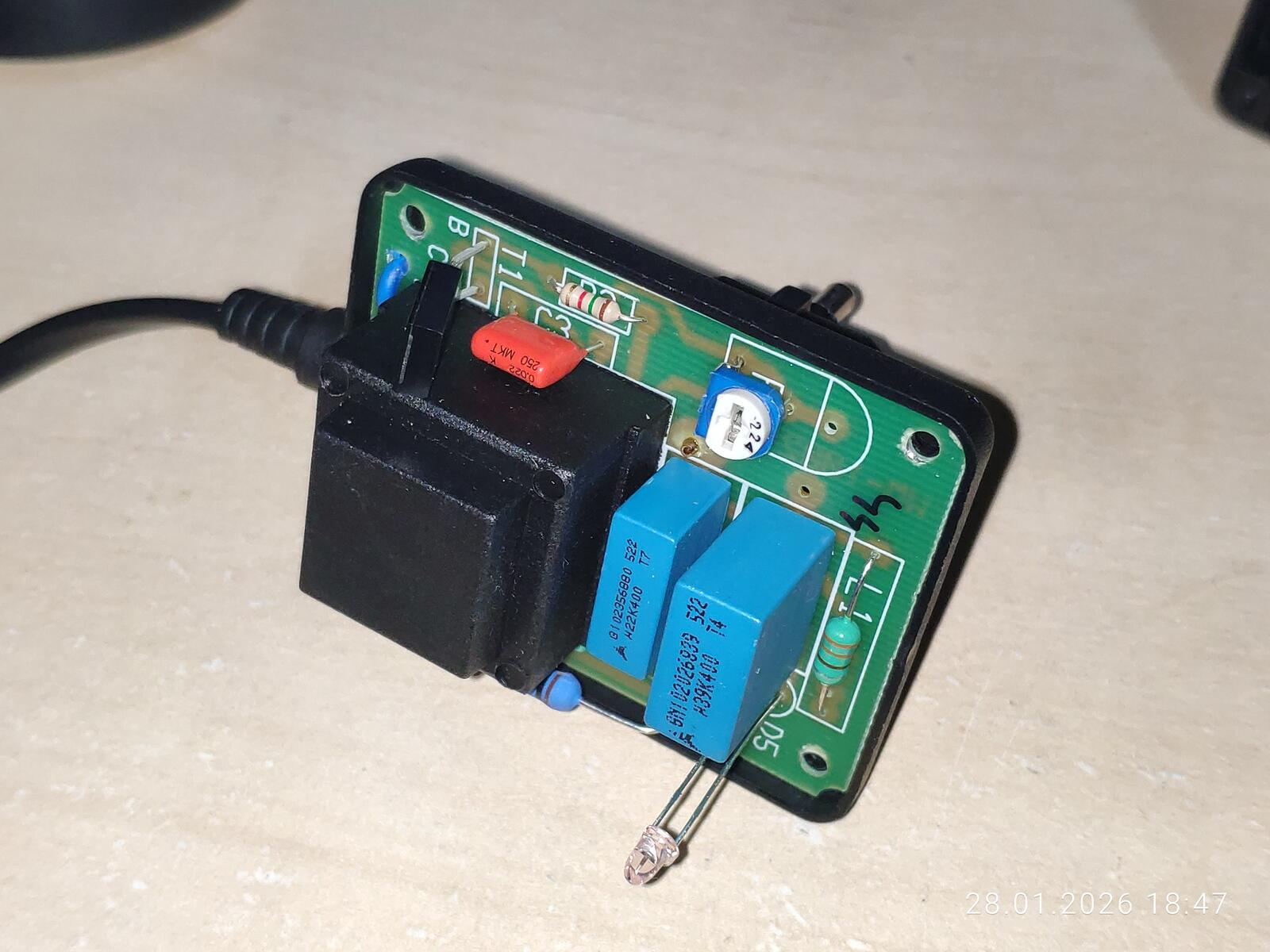

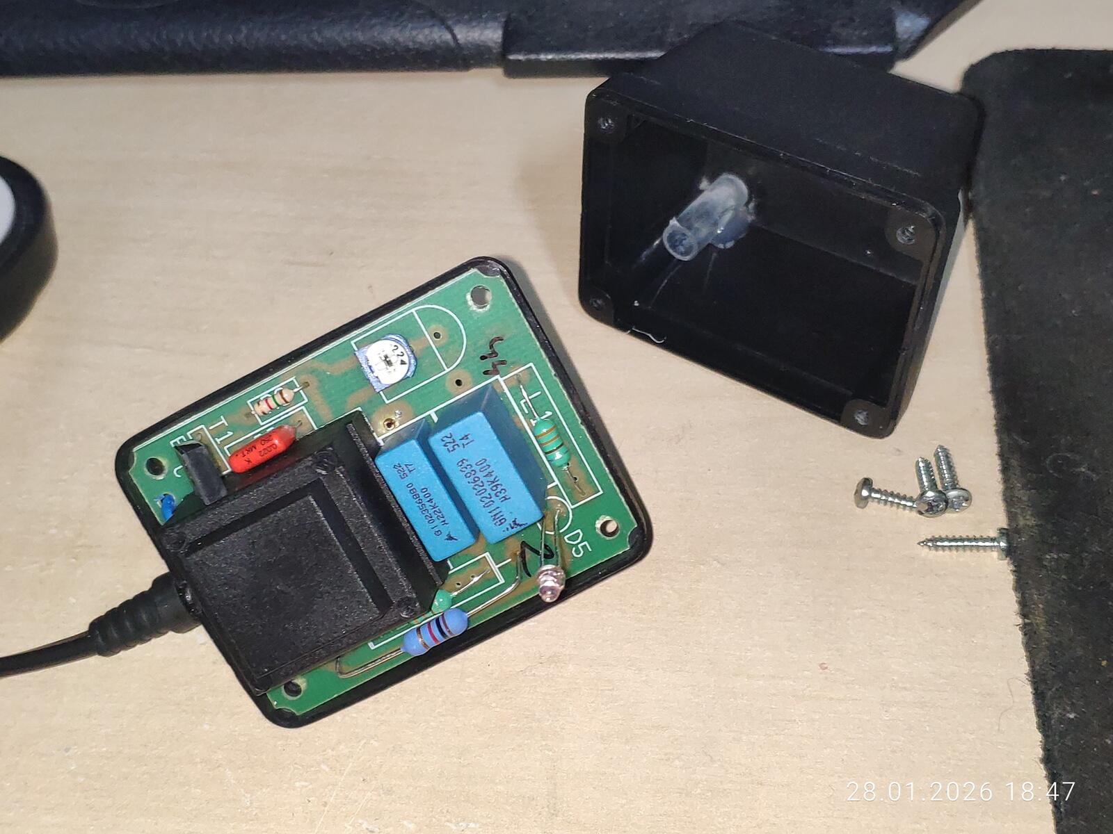

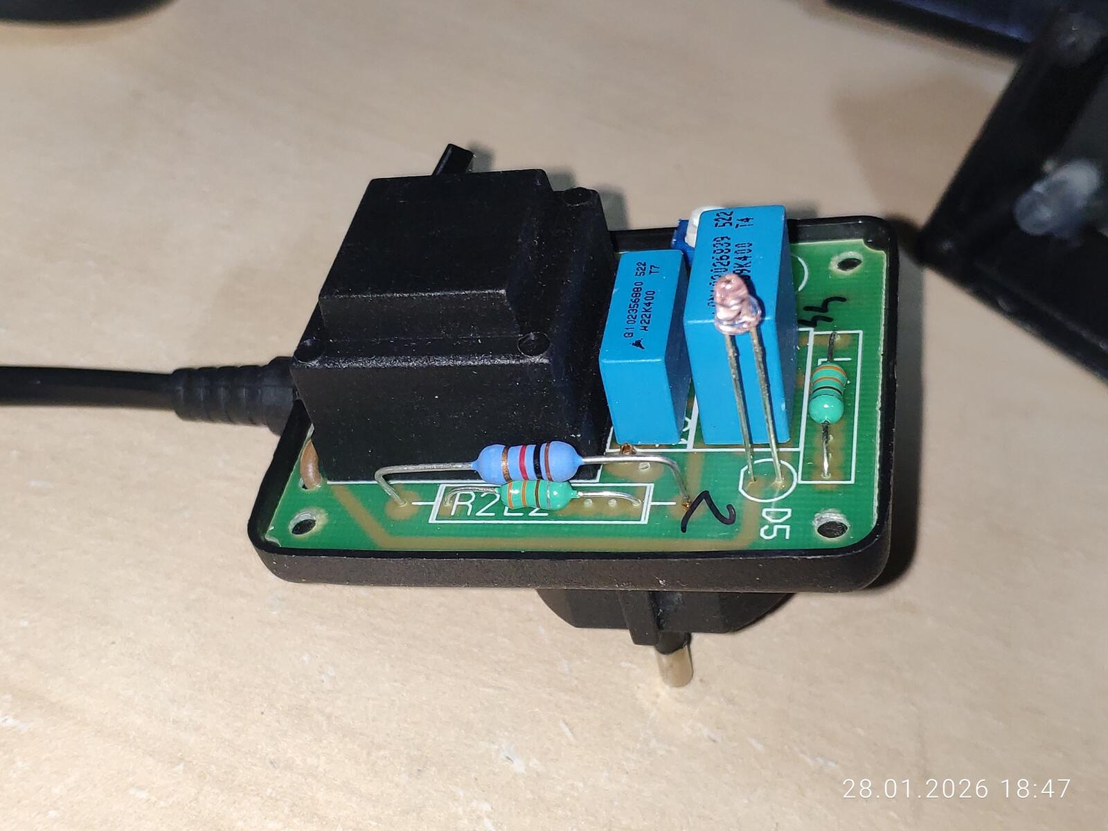

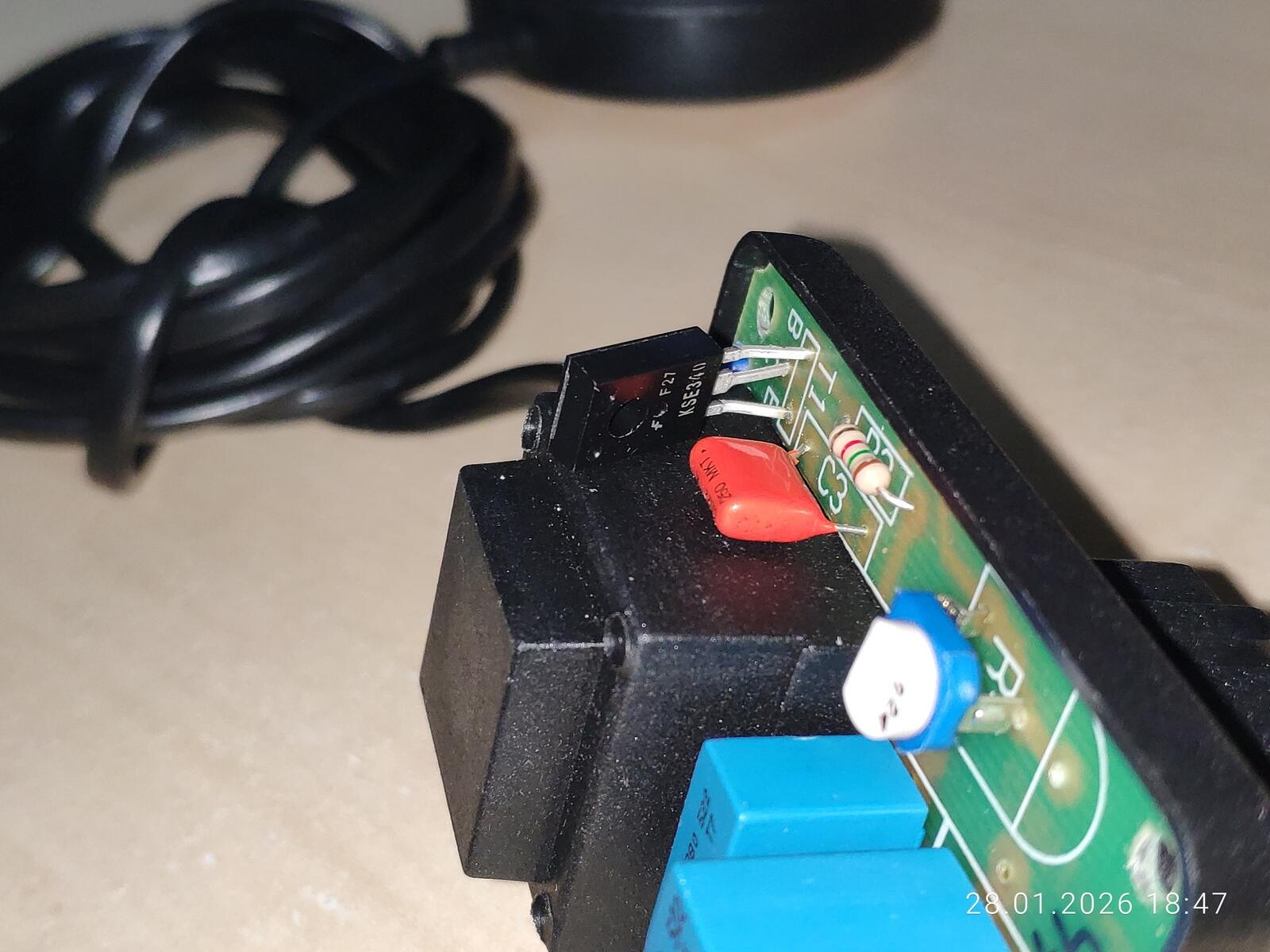

Из начинки в коробке лишь небольшая горсть простых радиодеталей с трансформатором. Хоть гальваническая развязка есть, и на том спасибо. В общем, мы тут видим простой генератор звуковой частоты, работающий прямо от электросети.
В работе эта штука совершенно бесполезна, только издаёт громкий звук на частоте около 7–8 кГц. Так что сразу приступим к разборке.

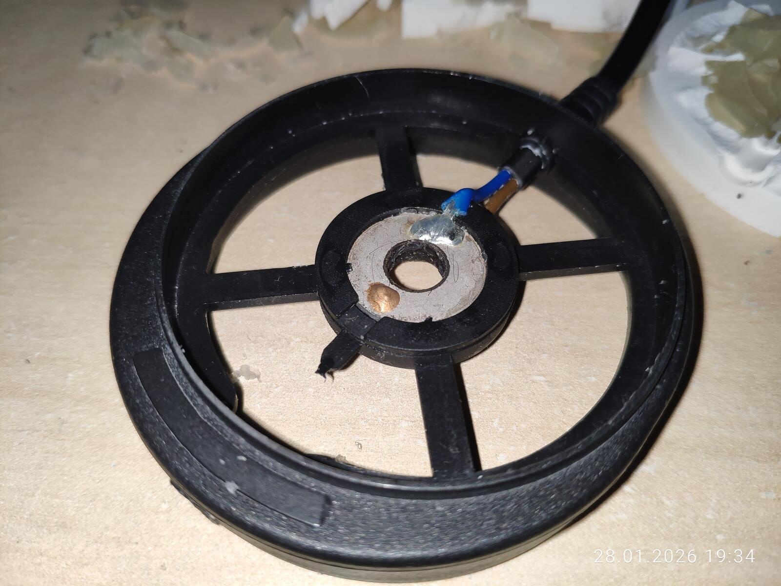

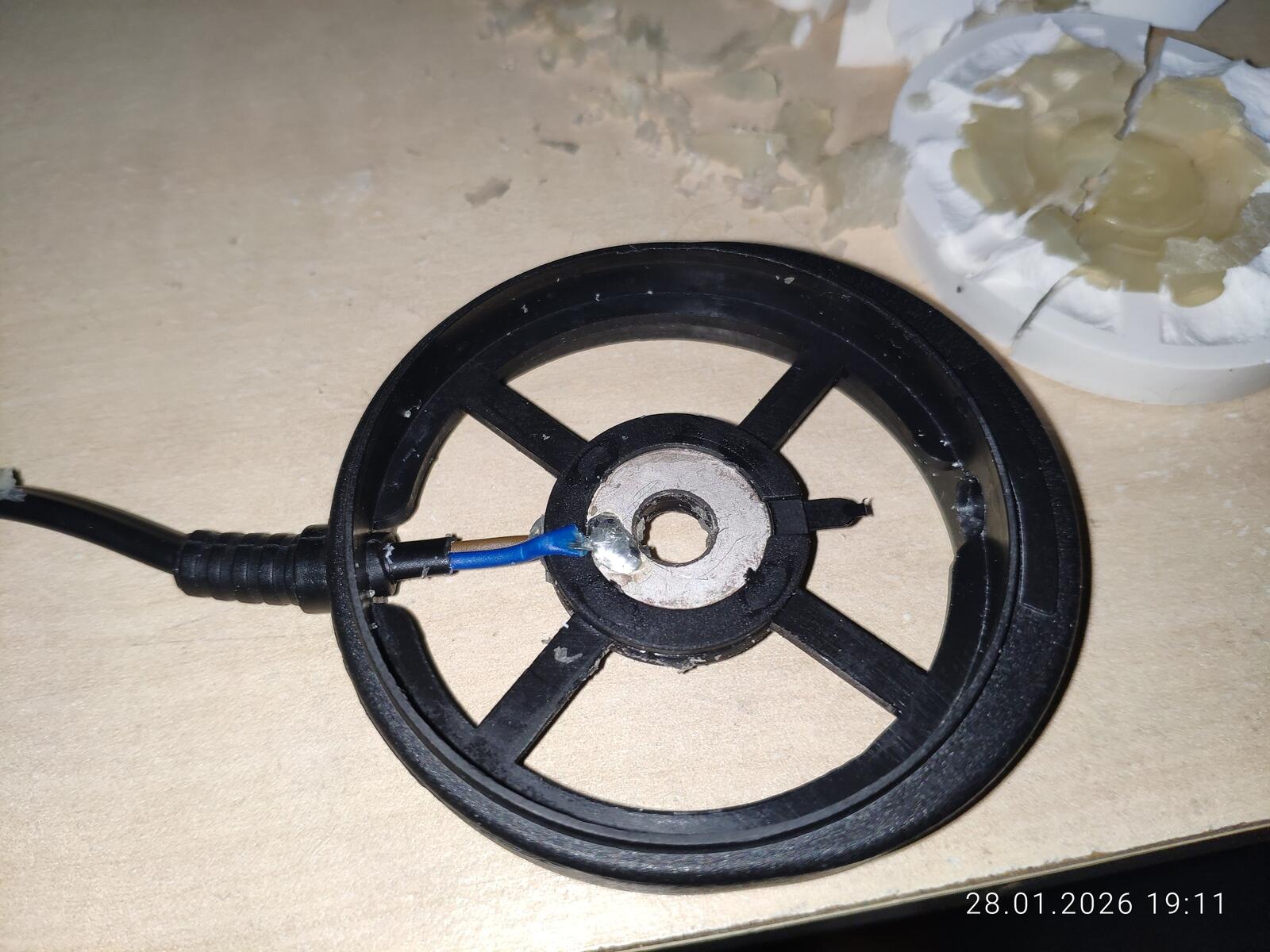

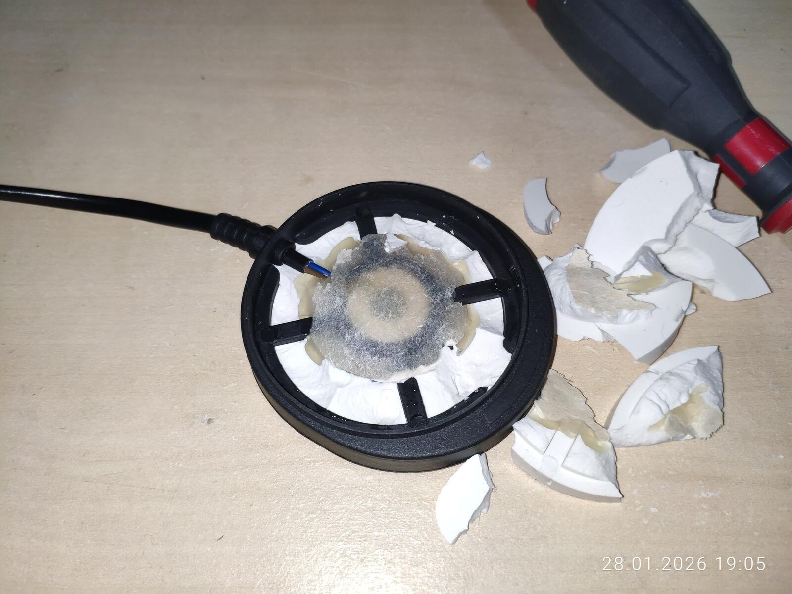

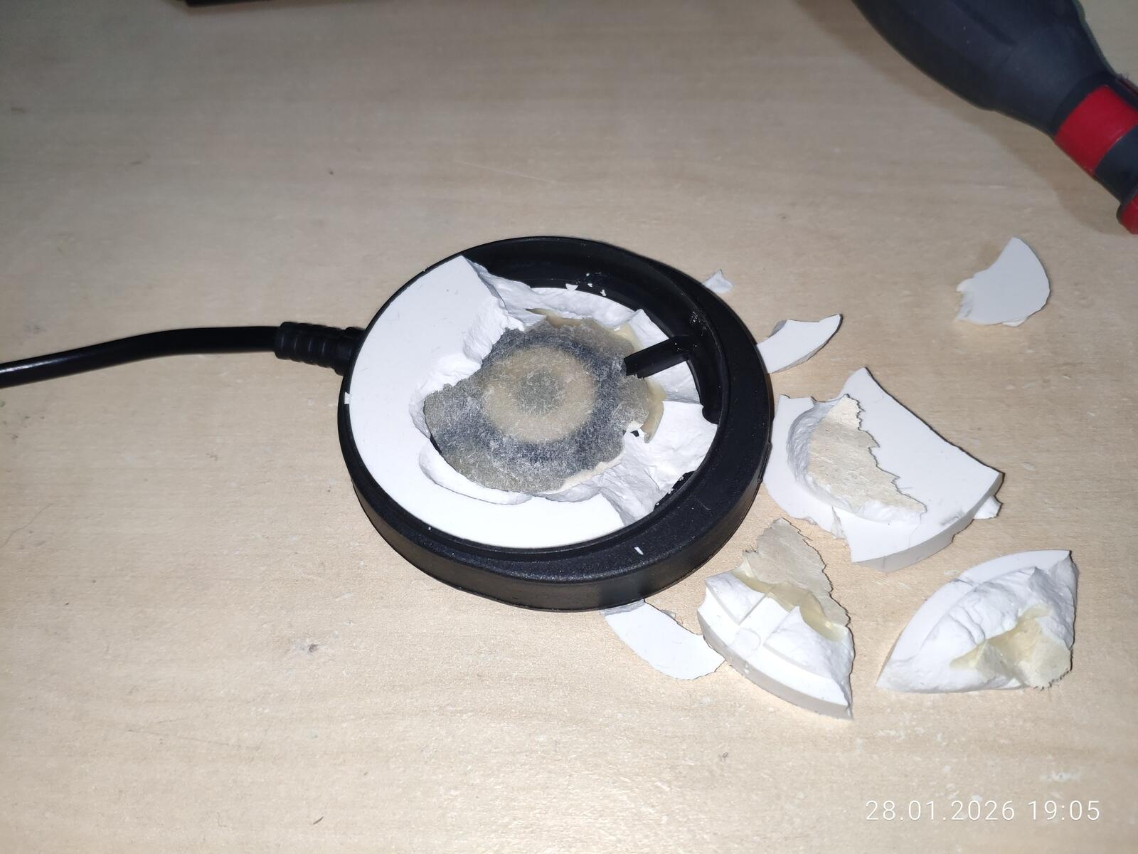

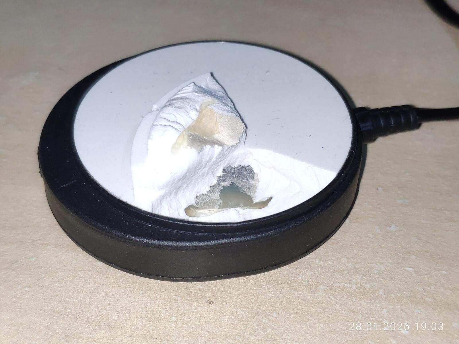

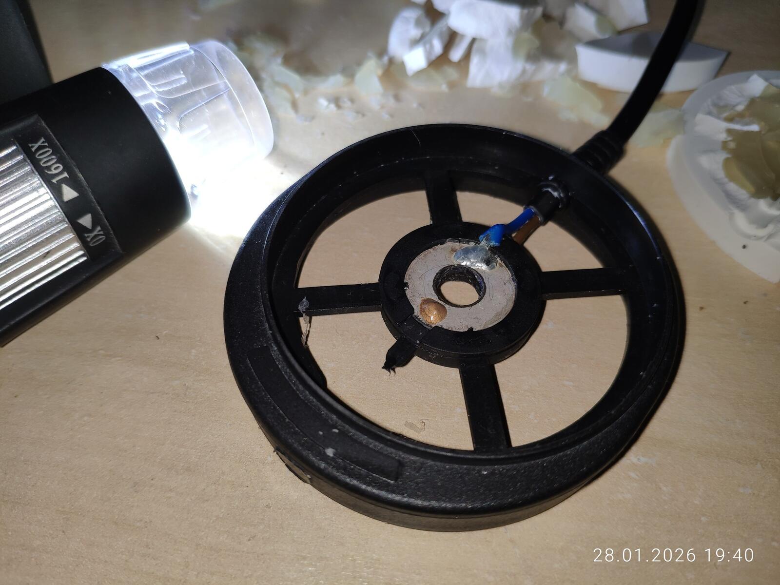

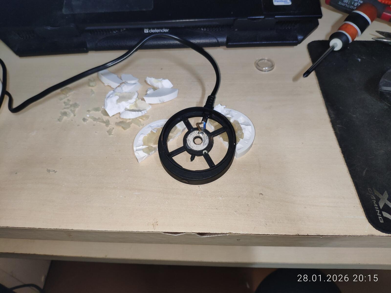

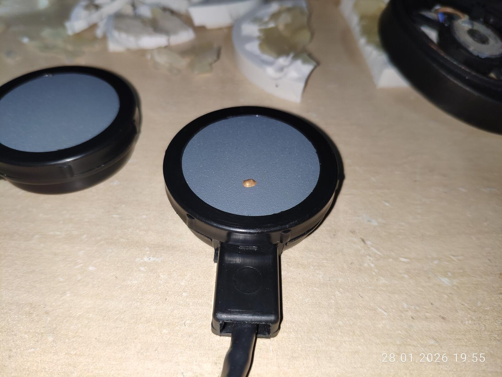

Герметик дешёвый, с наполнителями. Внутри виден прозрачный герметик, но он не сильно качественнее. Всё отламывается без особых усилий обычной плоской отвёрткой.

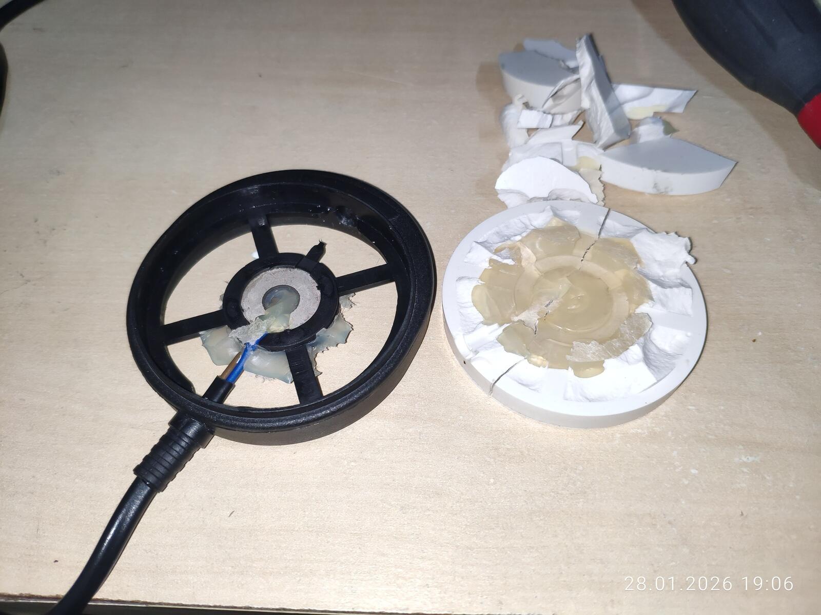

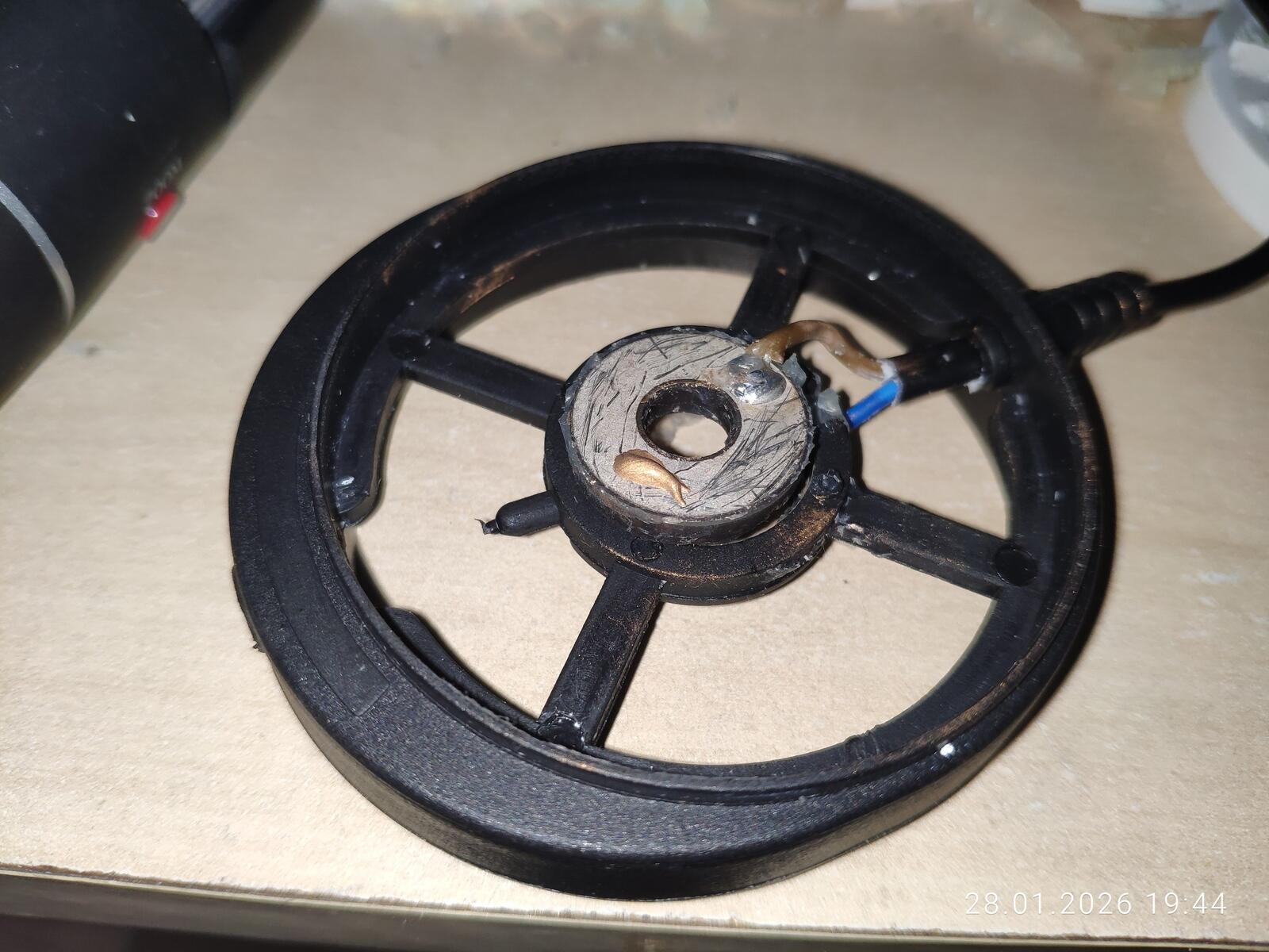

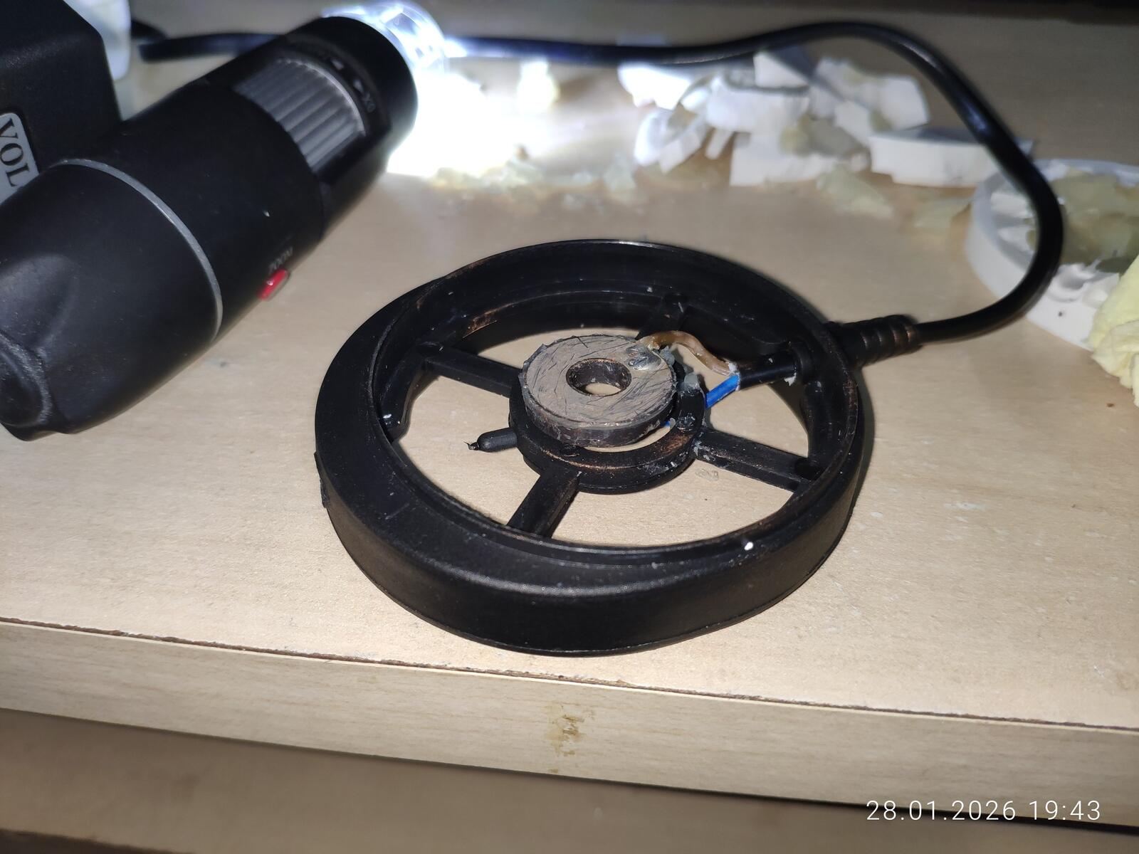

Вот и пьезокерамический элемент. Выглядит ну очень сомнительно, тем более вставлен в пластиковый корпус, от чего, судя по всему, ультразвуковая составляющая преобразуется в обычный слышимый звук, так как такой крохотный элемент недостаточно мощный.

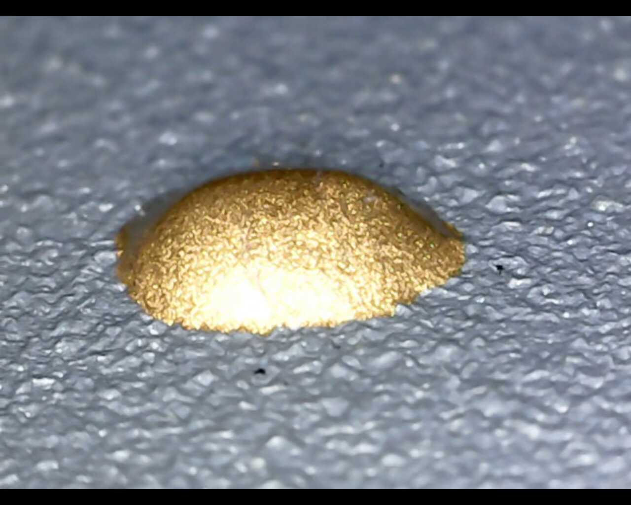

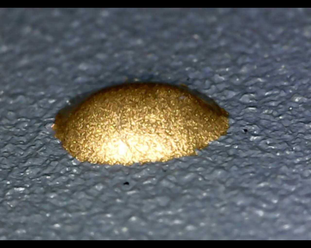

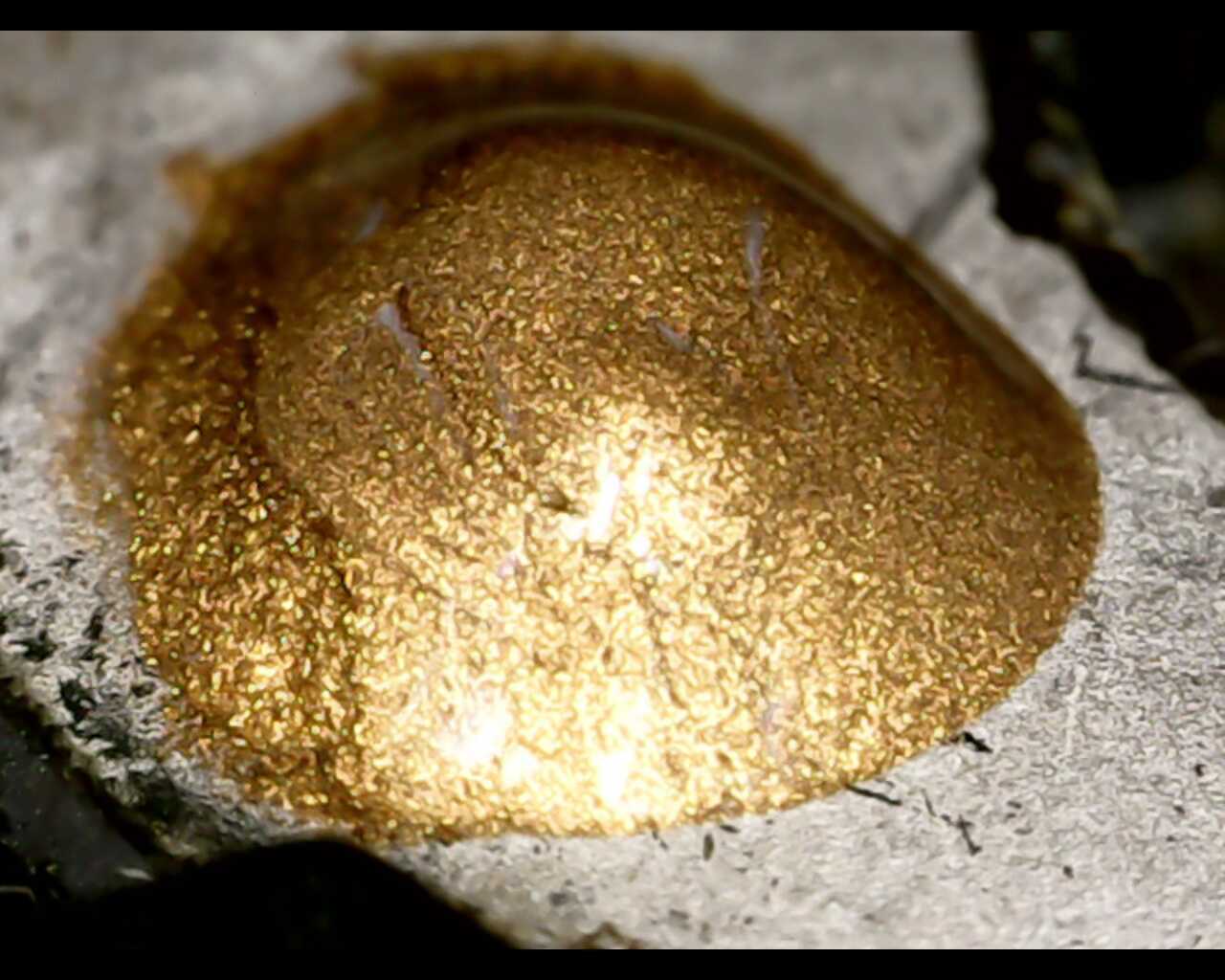

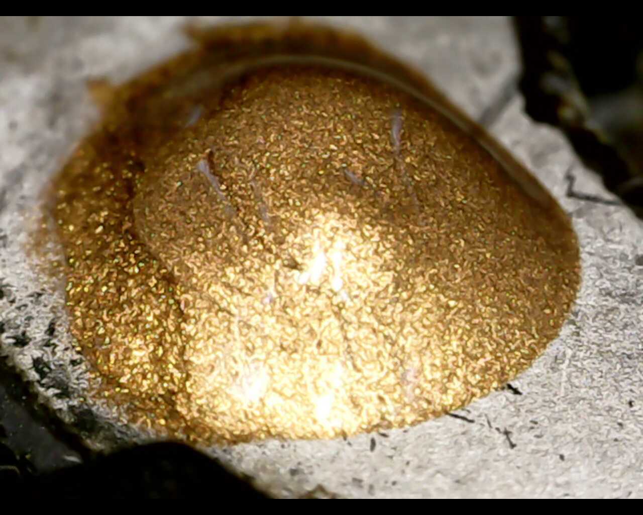

Ради интереса поместил каплю старой расслоившейся термопасты на пьезокерамический элемент.
Но он настолько слабый, что было сложно понять, это подействовало устройство или капля просто под своим весом растеклась едва заметно. Под микроскопом можно заметить, что только тончайший слой частиц термопасты у основания подвергался явному влиянию пьезокерамического элемента. Частицы в основной массе капли остались неподвижны на своих местах.
Даже при извлечении элемента из корпуса мощности оказалось недостаточно, чтобы заметно повлиять на каплю термопасты. Кажется, оно теперь ещё меньше влияет, чем было. Если вообще влияет. И причина тому — отломавшийся кусочек пьезокерамического элемента. Похоже, он вообще вышел из строя при извлечении. Ну, или действительно начал работать. Просто я этого не слышу и не могу никак заметить. Даже под микроскопом.

И тут мы действительно имеем заметное растекание термопасты из-за работы прибора. Тут оно действительно работает, хотя и мощность раза в 4 меньше на элемент, чем у так называемой стиральной машинки.
Хотя наполнитель термопасты и отличается от обычной воды, но признаков кавитации обнаружено не было даже с действительно рабочим прибором. Да и что говорить про стирку белья в 20-литровой бочке воды, если мощности даже на разложение одной капли термопасты не хватает.

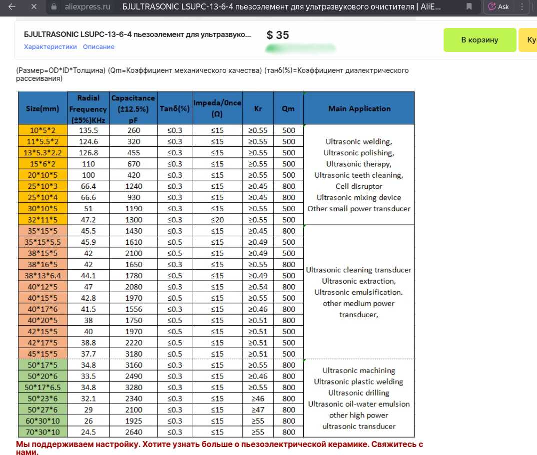

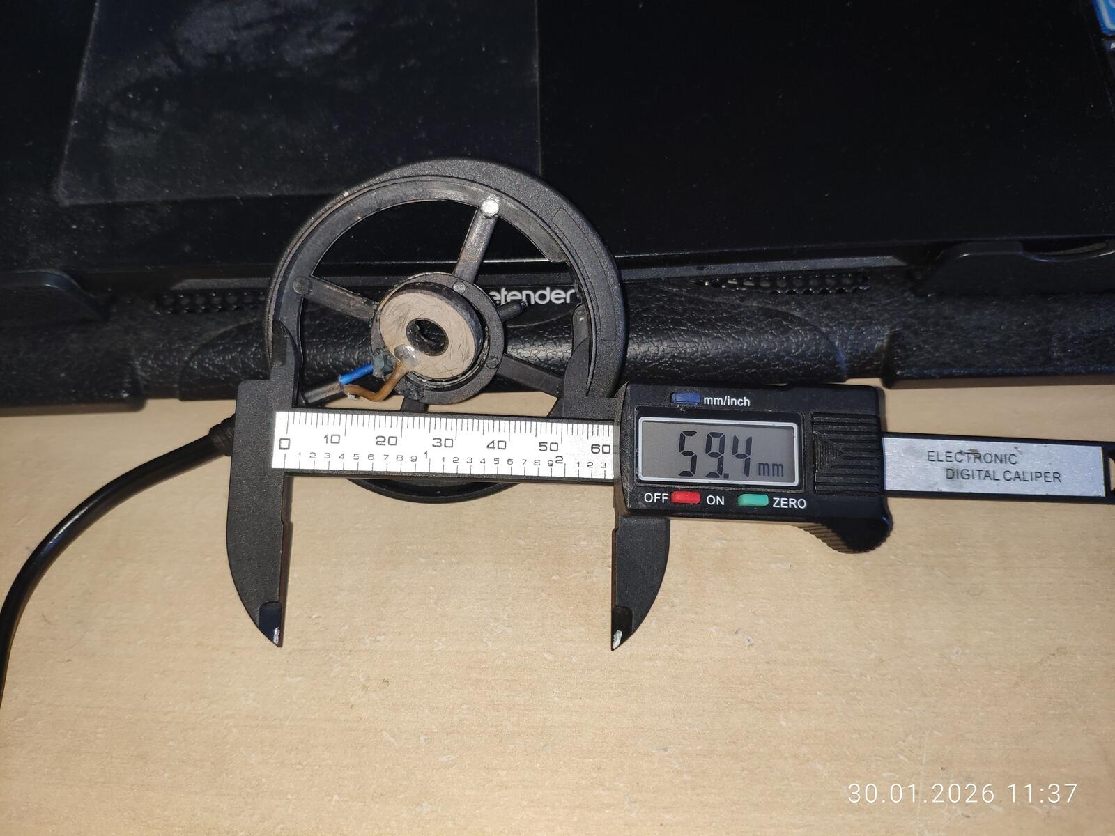

Да и если поискать, можно заметить, что пьезокерамические элементы размером около 20x8x4 миллиметров обычно работают на частоте от 60 кГц и выше, когда маркетологи VOLCANO заявили про 28 кГц. На такой частоте работают серьёзные элементы диаметром около шести сантиметров.
Если бы рабочий элемент действительно был таких размеров, а мощность блока питания хотя бы около 100–200 Вт, то такая ультразвуковая стиральная машина действительно могла бы что-то сделать. Не факт, что результат оказался бы хорошим. Но, увы.
