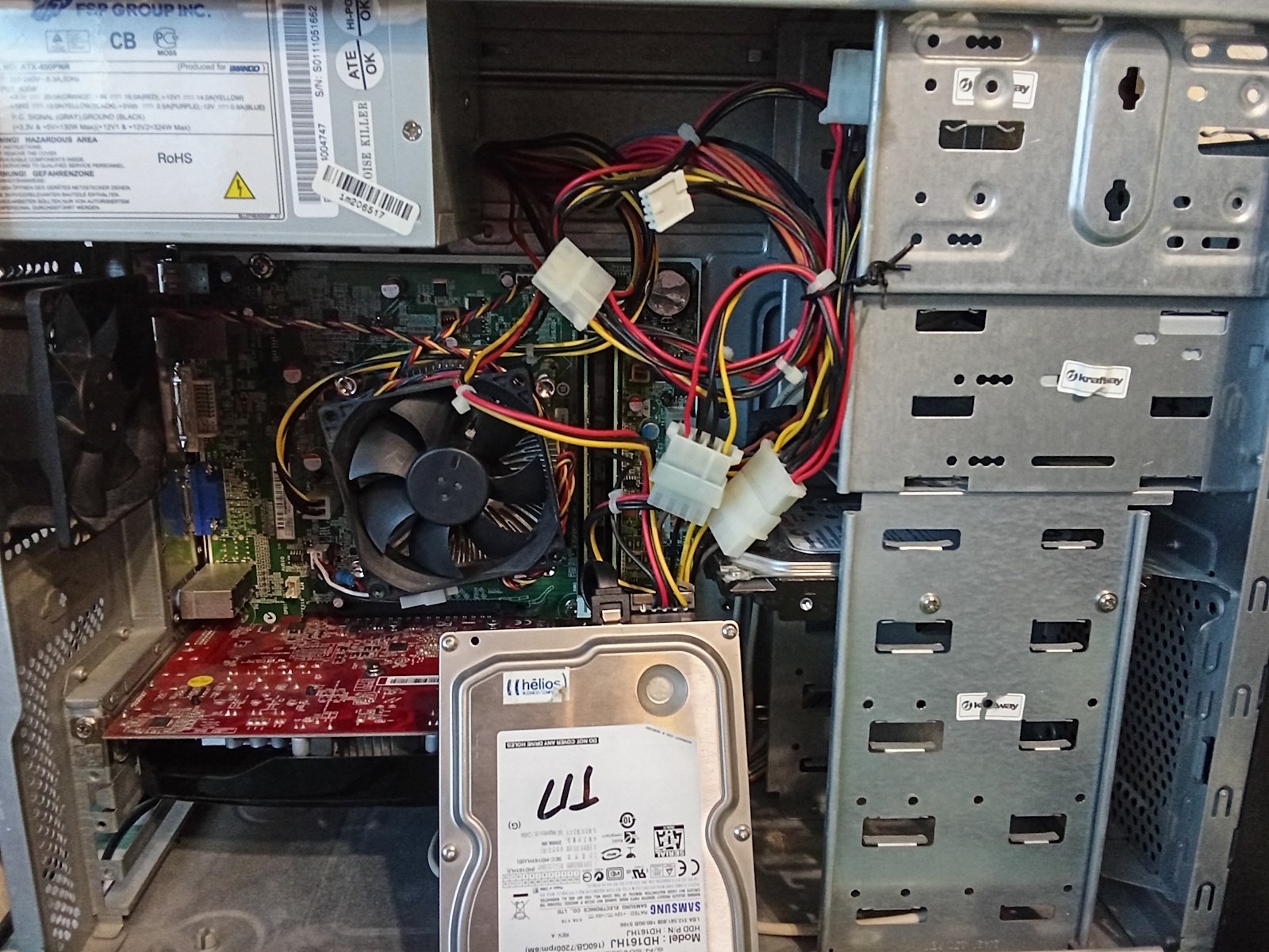

Фото тестового системного блока

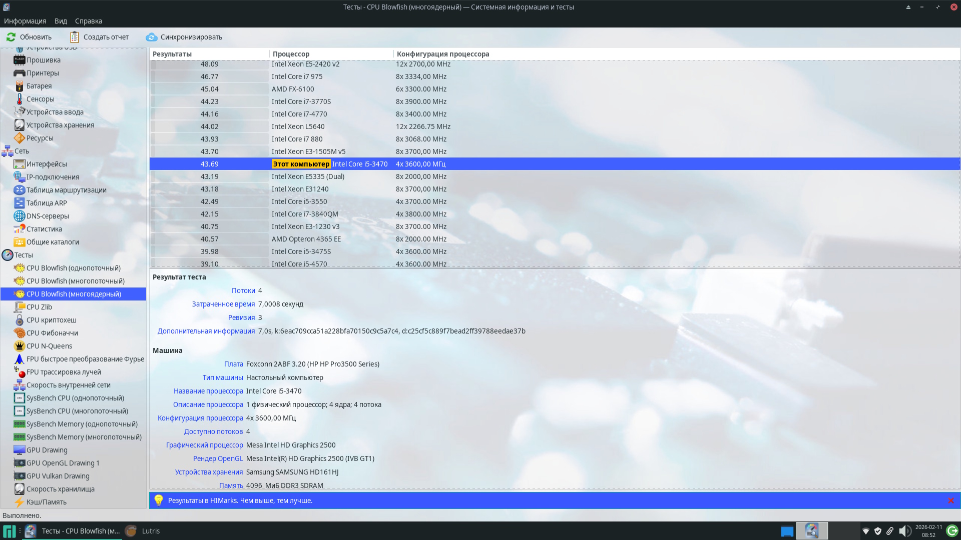

Скриншот прохождения одного из тестов в комплексном бенчмарке Hardinfo2 (аналог AIDA64)

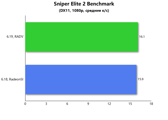

Начнем нашу тестовую сессию с бенчмарка игры Sniper Elite 2 в FHD разрешении.
Исходя из теста, видим, что результат держится на уровне погрешности. Данная видеокарта не справляется с FHD-разрешением в этой игре.

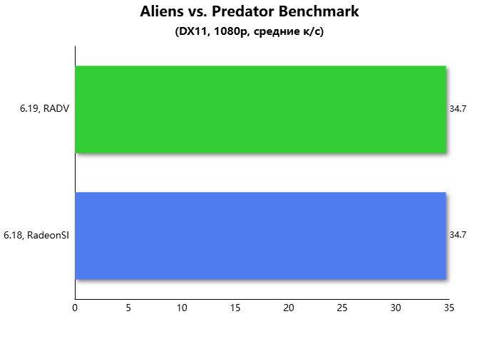

Во втором бенчмарке наблюдаем паритет между нативным и устаревшим драйвером. В данном бенчмарке результат выше порога «играбельности» в 30 кадров.

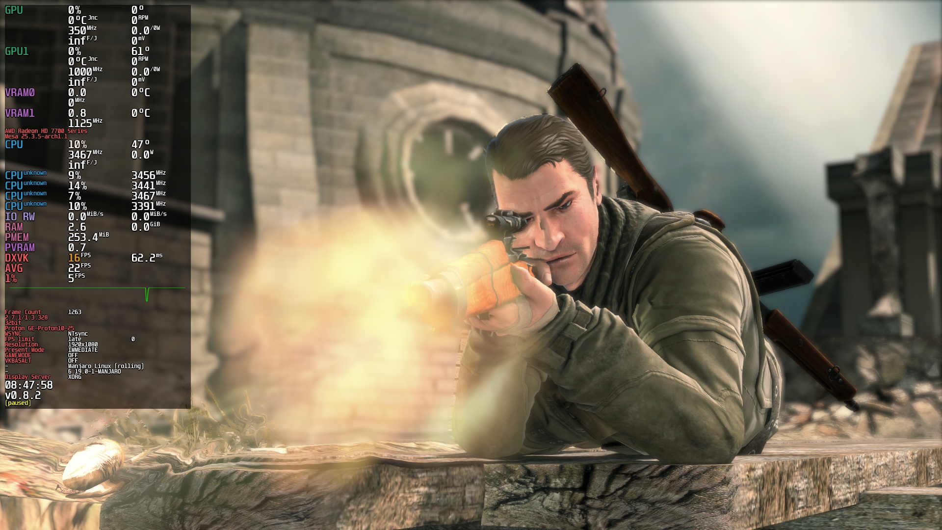

Скриншот прохождения бенчмарка Sniper Elite 2 с мониторингом
