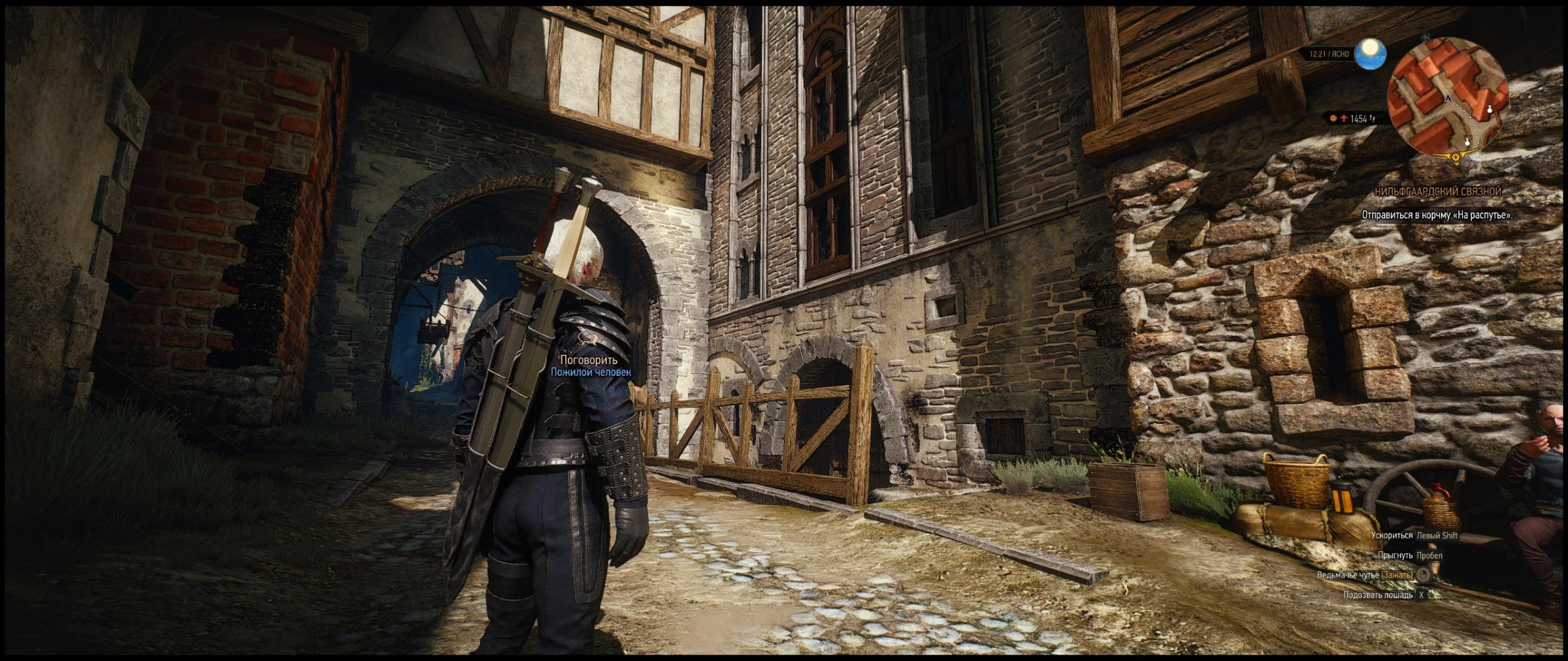

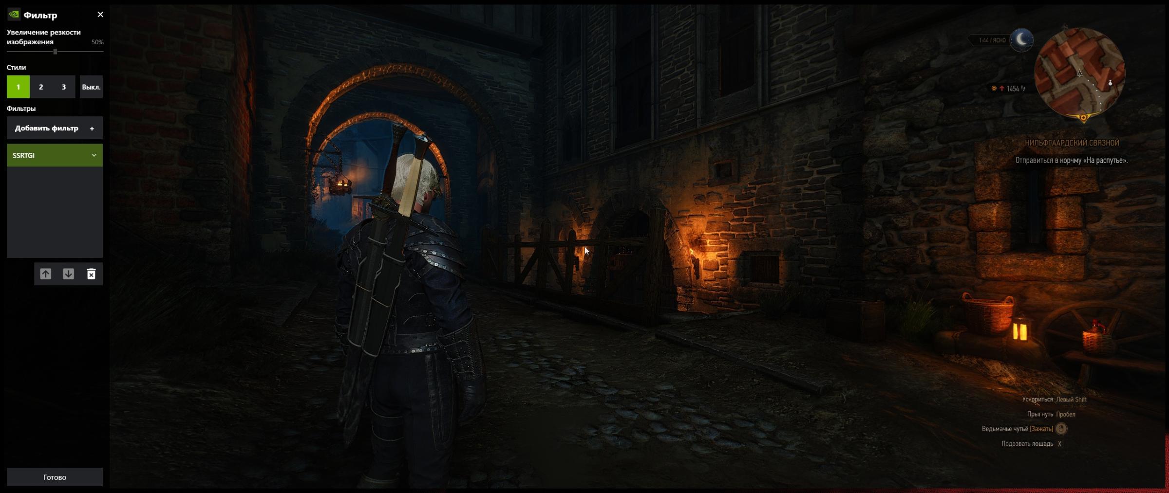

Все скрины для удобства подписаны. В начале идут дефолтные настройки без всего, потом RT, потом фильтры SSRTGI и SSAO
Важный апдейт: белый ореол в режиме SSRTGI возникает только в режиме DX12, в режиме DX11 всё адекватно работает и к тому же работает DLSDSR. К сожалению все тесты были выполнения в DX12 режиме чтобы показать сравнение с RT. Самое же качество затенения не отличается, только пропадает артефакты.
Дефолт
RT
Теперь применим фильтры
SSAO
SSRTGI
SSRTGI+SSAO

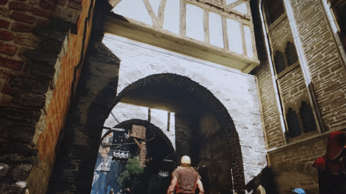

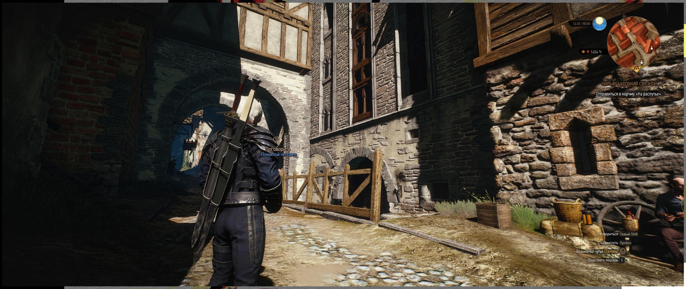

Возьмём для примера вот этот участок
Это скрин с RТ и мы видим тень на кромке арки при том, что там есть свет от факела.
А вот фильтр SSAO+SSRTGI мы получаем более затемнённую дверь и стену и теперь свет от факела правильно освещает грань арки Про фпс было лень если честно замерять, потому что любой вариант с фильтрами настроенные не выше low-medium не оказывает существенного влияние на фпс(даже medium ставить практически нет смысла, просто чуть меньше шумов, но это незаметно, а вот производительность уже упадёт в разы).
Теперь о печальном, как уже многие заметили при режиме с SSRTGI возникает хорошо видимый неприятный белый ореол вокруг всех моделей.

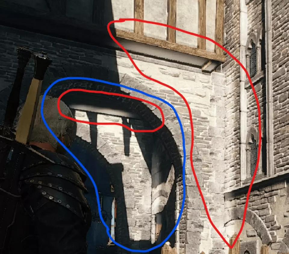

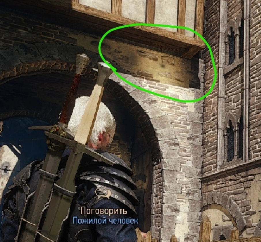

Такое эффект как оказалось только на DX12 версии, на DX11 всё в порядке. К этому минусу добавляется большое количество визуальных ошибок при работе вместе с SSAO днём, мы получаем большие светлые пятна(отмечены красным) вместо нормальных теней, всё это получилось в следствии прогрузки глобального освещения-теней(что отметили в своем видео DF) свет который возникает в месте где его не должно быть(отмечено синим) если подойти ближе всё работает как надо, хотя даже с вариантом с RТ вы мидим непонятное свечение(отмечено зелёным) вследствие проблемы выше.
Из-за этого появляются ошибки при работе с SSAO оно слишком сильно реагирует на этого, просто одно SSRTGI выглядит без пересветов издалека, жаль не убирает полностью проблему
дополнительные проблемы в работе с SSAO днём
RТ непонятное свечение, но зато нет ошибочного света в арке

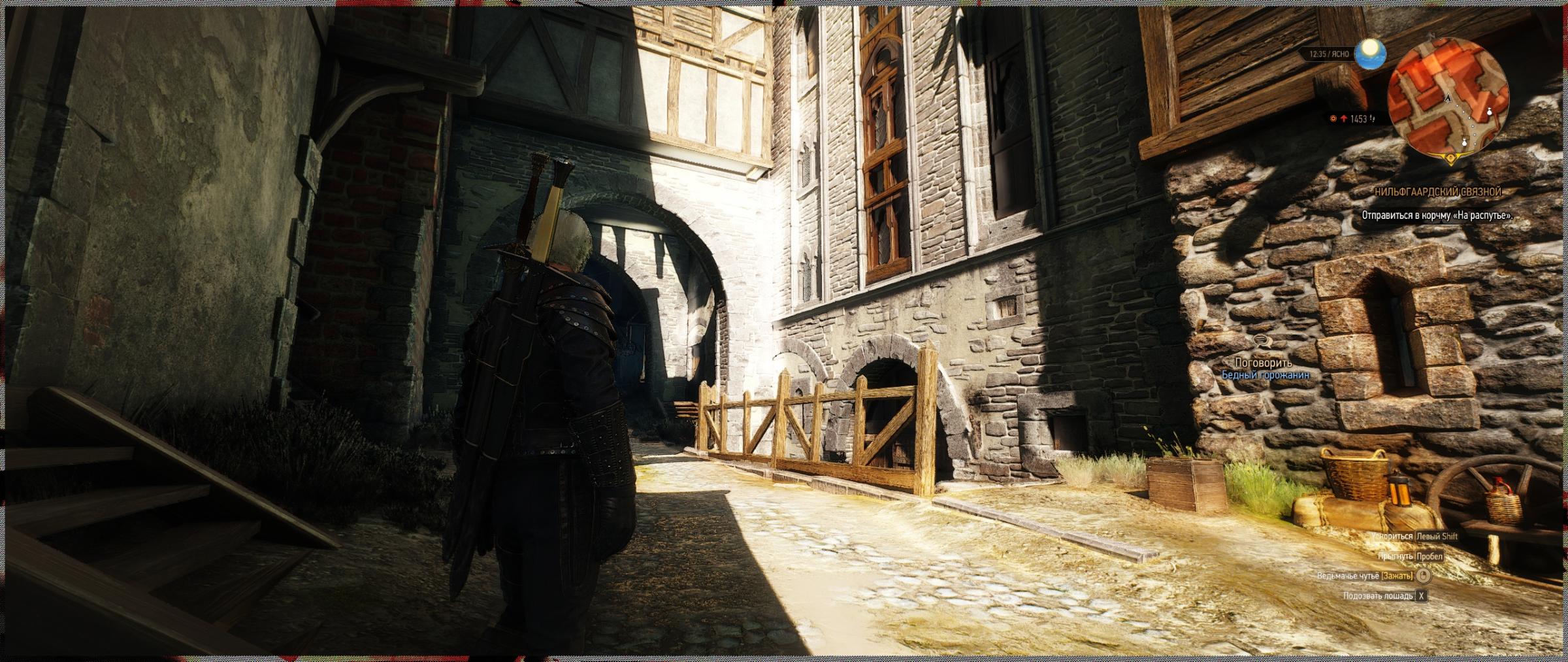

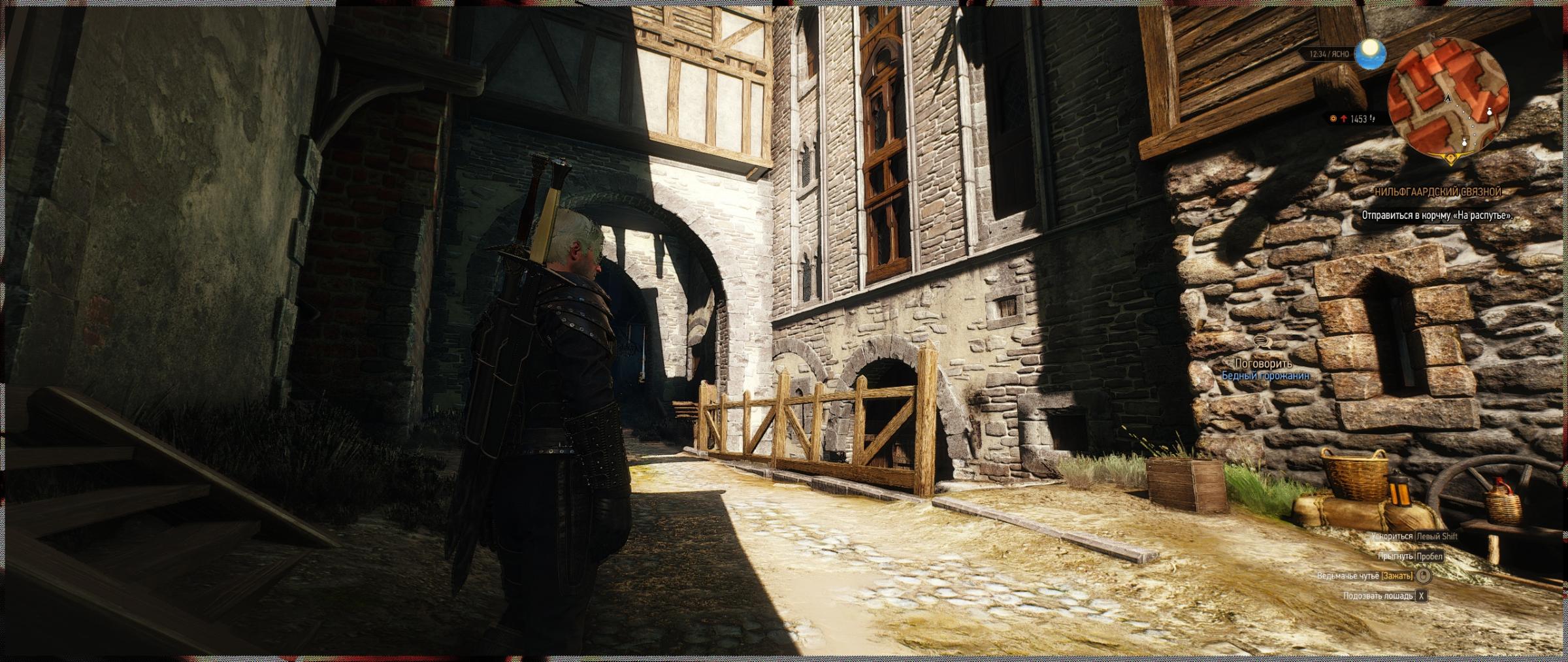

Полный пример работы фильтров в дневное время
Дефолт
RT
SSAO
SSRTGI

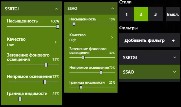

SSRTGI+SSAOВот настройки SSAO и SSRTGI в режиме где они работают вместе точно такие же настройки. При этом для более правильной работы в совместном режиме, вверху должен быть SSRTGI, иначе будут дополнительные ошибки.
Как итог можно сказать, что использование ночью SSAO и SSRTGI даёт местами более точный эффект затемнения, чем с RТ.Днём использование этого комбинированного фильтра нецелесообразно т.к возникает огромное количество ошибок(скорее всего настройки, которые имеются не позволят убрать эти ошибки). Включение одного только SSRTGI даёт картинку наиболее близкую к RT(главное не включать на dx12), жаль что нету "фильтра" чтобы воспроизвести даже минимально похожее на RT отражение, что является огромным минусом.
