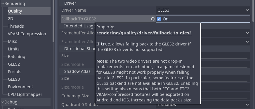

Первым делом нужно настроить проект, и я предусматриваю возможность работы с OpenGL 2.0 если система не поддерживает OpenGL 3.0, но здесь есть важный нюанс, при откате до OpenGL 2.0 проект может работать не так как должен, потому в будущем я возможно уберу возможность отката до предыдущей версии API.

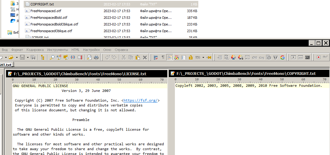

В проекте Chi Calculator я использовал шрифт FreeMono (FreeMonospaced), в принципе для работы с русским и английским языком его хватало, но не для проекта с поддержкой множества языков...

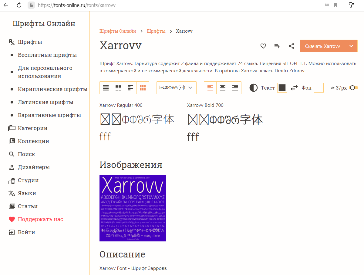

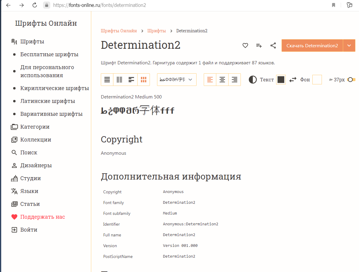

В итоге я нашел несколько подходящих для проекта шрифтов, Determination2 (Anonymous) и Xarrovv Font (Dmitri Zdorov). Очевидно, что для проекта я выбрал шрифт Determination2, ибо он поддерживает больше языков, но и шрифт Xarrovv я оставлю в проекте, ибо он может быть полезен.

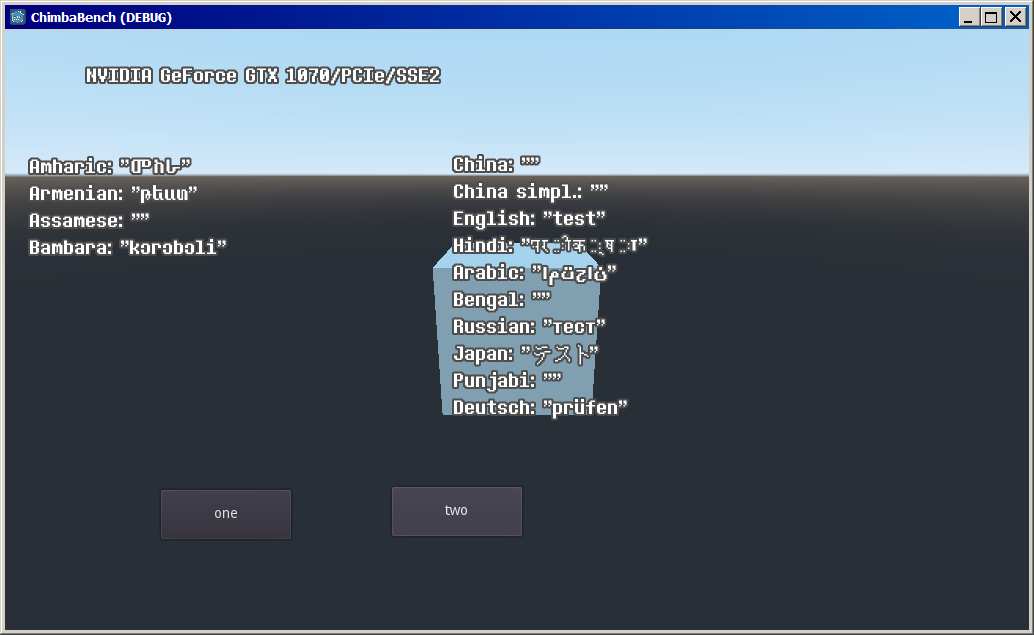

Раз уж я начал думать о поддержке разных языков, неплохо бы создать тест для шрифтов.
Здесь то меня и ждал подвох, выбранные шрифты плохо переносят разные языки... Конечно, шрифт Determination2 гораздо лучше справился, чем Xarrovv, но китайцы явно будут не в восторге от "прозрачных" иероглифов, ибо некоторые иероглифы нормально видны, но некоторые вообще не видны.
Эй, диванные переводчики, как вы собрались переводить проекты на другие языки, когда используемые шрифты просто не поддерживают ряд языков? Действительно ли, какие-то там ключи шифрования и CSV файлы главная проблема перевода?
Да и если разработчик настолько озабоченный, и всеми силами препятствует пользователям переводить его проект, то может ну его нафиг, такого разработчика и его софт?
В итоге я решил подойти к проблеме с другой стороны, было бы хорошо одним шрифтом поддерживать все языки, но суровая реальность не позволяет, потому я просто задействую Determination2 в качестве основного шрифта, и предоставлю пользователю возможность выбрать свой шрифт.
Таким образом появились две кнопки, они меняют шрифт, и как можно заметить, это сработало:

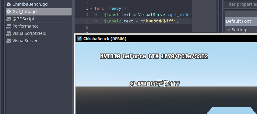

На предыдущем скриншоте я назначал шрифт с помощью add_font_override, но можно немного иначе это сделать, просто задать параметр объекту через "set".
Попутно я добавил шрифт "по умолчанию" в функции _ready, код выглядит весьма скверно, но разве это будет волновать обычного пользователя? Кому будет дело до того, что там "под капотом" если оно работает и выполняет задачу?
Пока работает - всё хорошо!

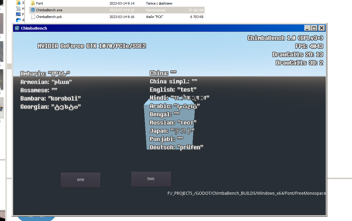

Конечно, стандартные шрифты будут в пакете ресурсов самого бенчмарка упакованы, но можно ведь загружать шрифты находящиеся рядом с исполняемым файлом:
Только есть небольшая проблема, мой текущий код работает только при запуске скомпилированного приложения, при запуске в редакторе Godot всё идет мягко говоря не по плану, ибо исполняемый путь в таком случае это путь исполняемого файла Godot Engine, а не проекта.
Я не просто так оставил условие для проверки наличия папки "Font", и при её отсутствии создание данной папки, ведь приложение создало папку там, где исполняемый файл Godot Engine, и это наглядно показывает, что работа с файлами может быть весьма небезопасным занятием.
Так как мне не нужно создавать папки, я могу вполне спокойно убрать данный функционал, теперь если приложение не находит папку, то загружает стандартный шрифт, но это не решает проблему загрузки несуществующего файла при наличии папки...
Впрочем, эта проблема решаема проверкой "file_exists", теперь даже при наличии папки, шрифт не будет загружен если он отсутствует в папке, осталось только сделать настройку для выбора нужного шрифта, хотя нет, ведь настройку нужно сохранять, а это снова писать код для работы с файлами...

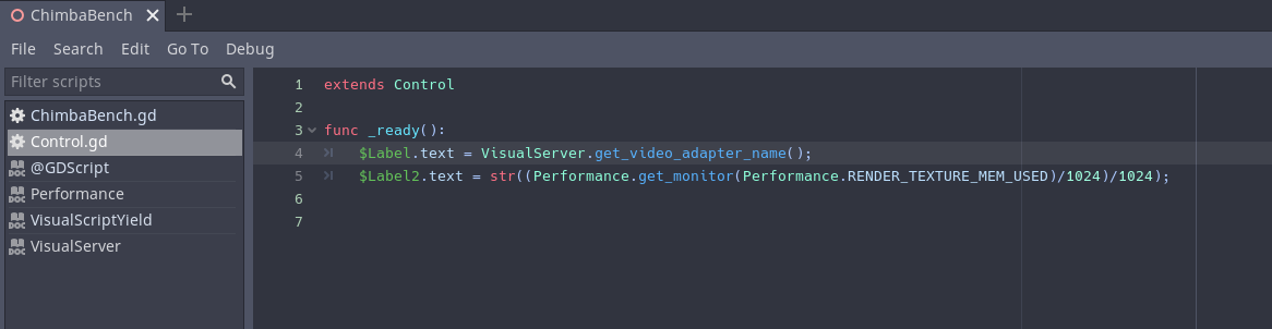

Теперь видно сколько FPS, название и версия бенчмарка, и количество вызовов отрисовки, для начала сойдет:

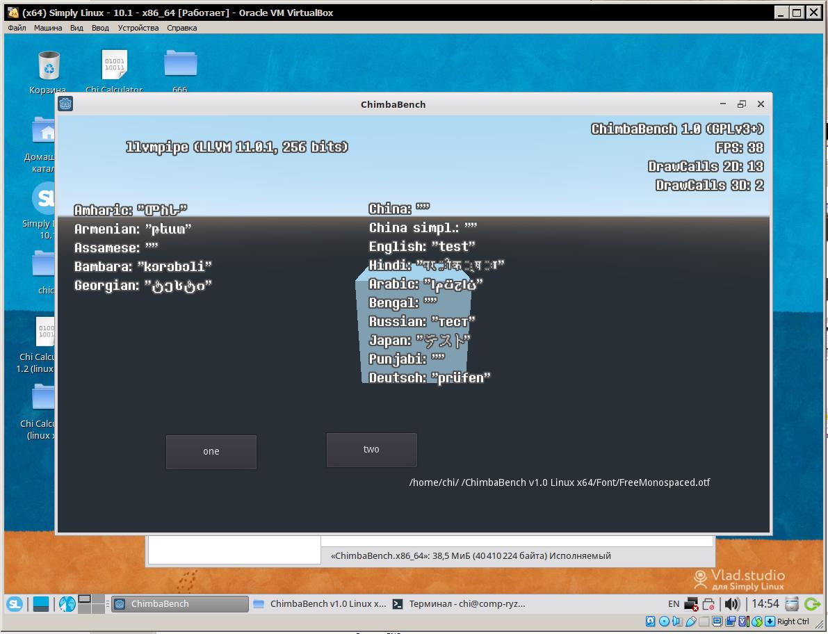

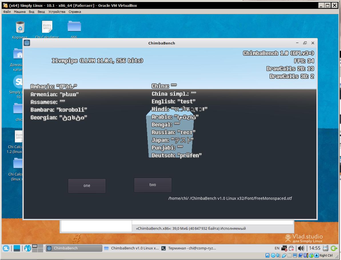

Далее Simply Linux 10.1, и он явно производительнее Федоры справился с бенчмарком, хотя версия LLVM явно более старая, неужели в 15 версии LVMM все так плохо, что 11 версия показывает на ~34% больше FPS? Хотя LLVM 3.2 вообще показывал 43 FPS, но там часть окна была за пределами рабочего стола, так что не буду сравнивать напрямую.
Какая-то деградация производительности происходит с каждой новой версией LLVM, весьма неприятный факт однако, впрочем, для полноценных тестов нужно устанавливать дистрибутивы на реальный ПК, а не виртуальную машину.
