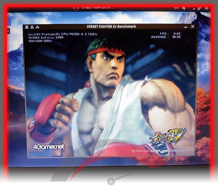

В игре видеокарта показала лишь одну пятую своей производительности. Линуксоидные драйверы явно стали лучше, чем были раньше, но это всё равно очень плохо по сравнению с нормальными драйверами.

Игра Street Fighter IV значительно лучше работает именно на GeForce 315M. Хотя видеокарты идентичны в целом по количеству исполнительных блоков, но у NVIDIA архитектура и драйверы явно лучше. Только в среде Linux производительность оставляет желать лучшего. Всё же нельзя установить нормальный официальный драйвер. В ядре Linux постоянно ломают совместимость с уже существующими драйверами.
