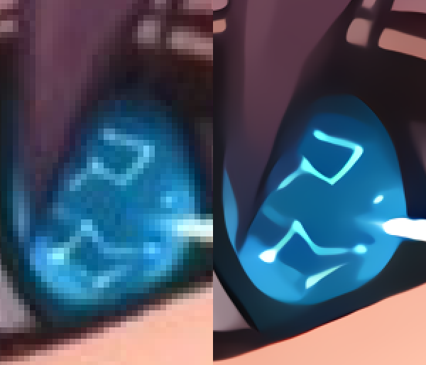

Функция увеличения:
В совокупности с функцией подавления шума можно получить неплохие результаты:
Иногда исходное изображение размыто, в таких случаях для получения хороших результатов стоит применять резкость к изображению, в зависимости от конкретного случая:
