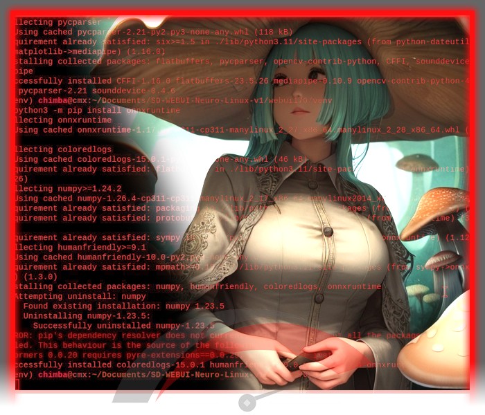

Ну что же, делать нечего, придётся решить проблемы с вечно раздражающими зависимостями, и выпустить вторую версию сборки установив самый свежий на текущий момент ControlNet!
Но разве могло всё пройти идеально в болоте зависимостей? Особенно если нужно компилировать модули из исходного кода? Конечно же нет, да и нет в этом ничего нового, собственно потому Windows и продолжает доминировать несмотря на "современный путь" корпорации...
Ещё немного пердолинга с вечно кривыми зависимостями в стиле "Linux":
И мне надоело пинать кривой мусор, так как не хотелось оставлять явно проблемный функционал в сборке, было решено просто убрать "проблемы", если кому-то это не по нраву - вперёд и с песней, танцуйте с бубном хоть до поседения:
Надеюсь все желающие потанцевать с бубном умеют пользоваться поисковыми системами, ведь они просто наводнены бесконечными проблемами с этим всем дерьмом кривым, наверняка нужно будет просто пару команд прописать в терминале и всё само чудесным образом починится, ага:
