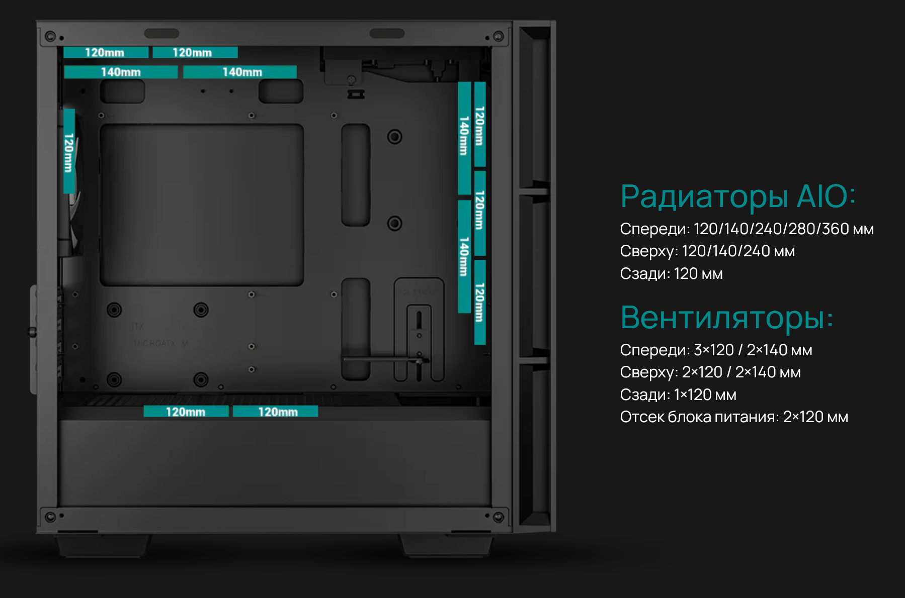

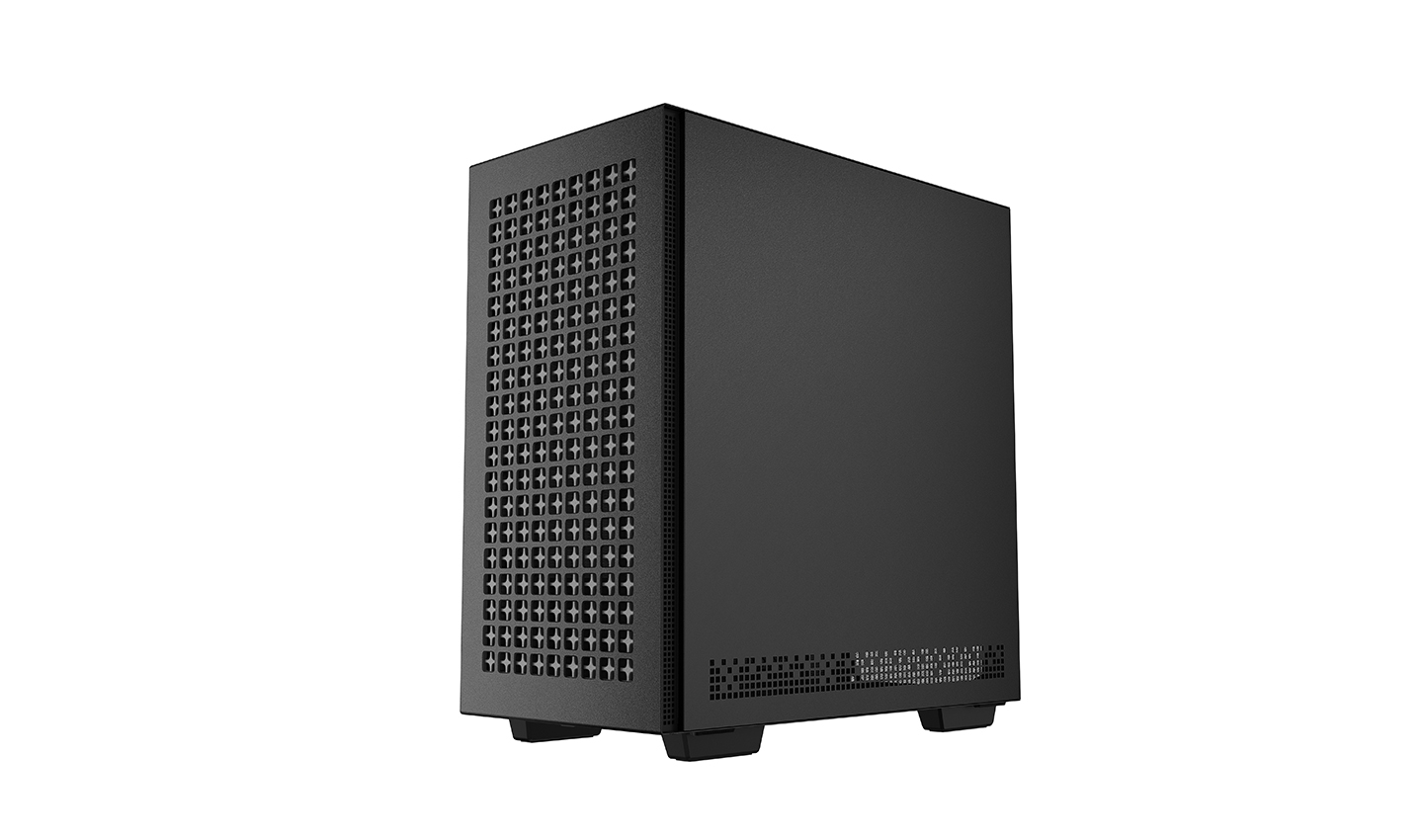

DeepCool CH370 — минималистичный корпус формата Micro ATX, с широкими возможностями охлаждения с помощью 360-мм радиатора СВО. Поддерживает до восьми вентиляторов диаметром 120-мм или четырёх вентиляторов 140 мм.

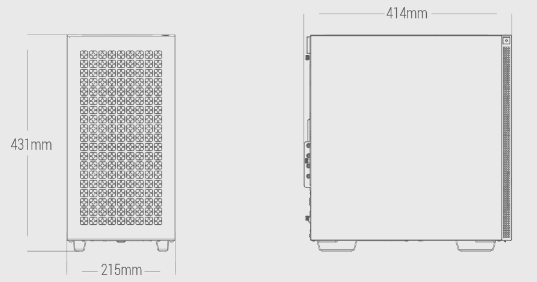

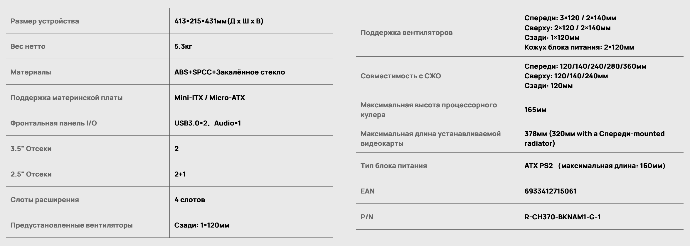

Если у вас уже есть компьютерный стол с отсеком для системного блока, то учитывайте его габариты: 413×215×431 мм (Д х Ш х В).
Максимальная длина устанавливаемой видеокарты 378 мм или 320 мм, в случае установки спереди корпусных вентиляторов или вентиляторов СЖО.

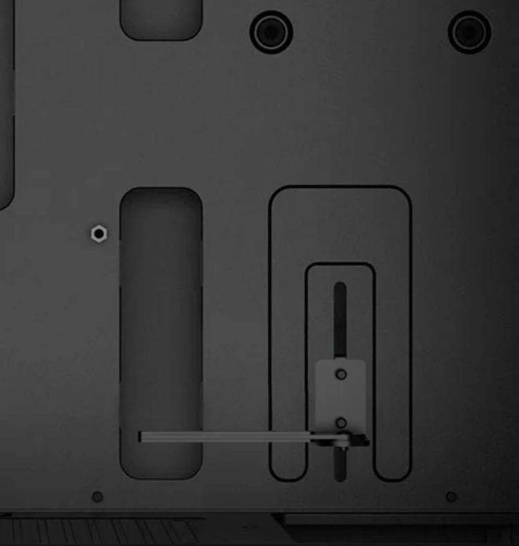

- Корпус отличается встроенным опорным кронштейном для видеокарты, предохраняющем её от провисания. Сразу отмечу, что он имеет регулировку по высоте, но не будет поддерживать видеокарту по всей её длине, как это делают дорогие модели держателей.

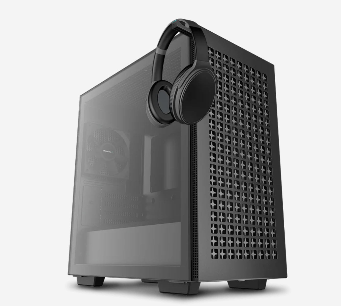

- Также слева на передней панели имеется удобный выдвижной держатель для гарнитуры. Его можно выдвинуть из передней панели, чтобы наушники или гарнитура не падали со стола.

- Максимальная высота процессорного кулера 165 мм, что стоит учесть для возможности закрытия боковой крышки корпуса.
- Обращаем внимание на тип блока питания ATX PS2 и его максимальную длину: 160 мм. Это один из минусов компактности — нужно тщательно выверять габариты всех комплектующих.

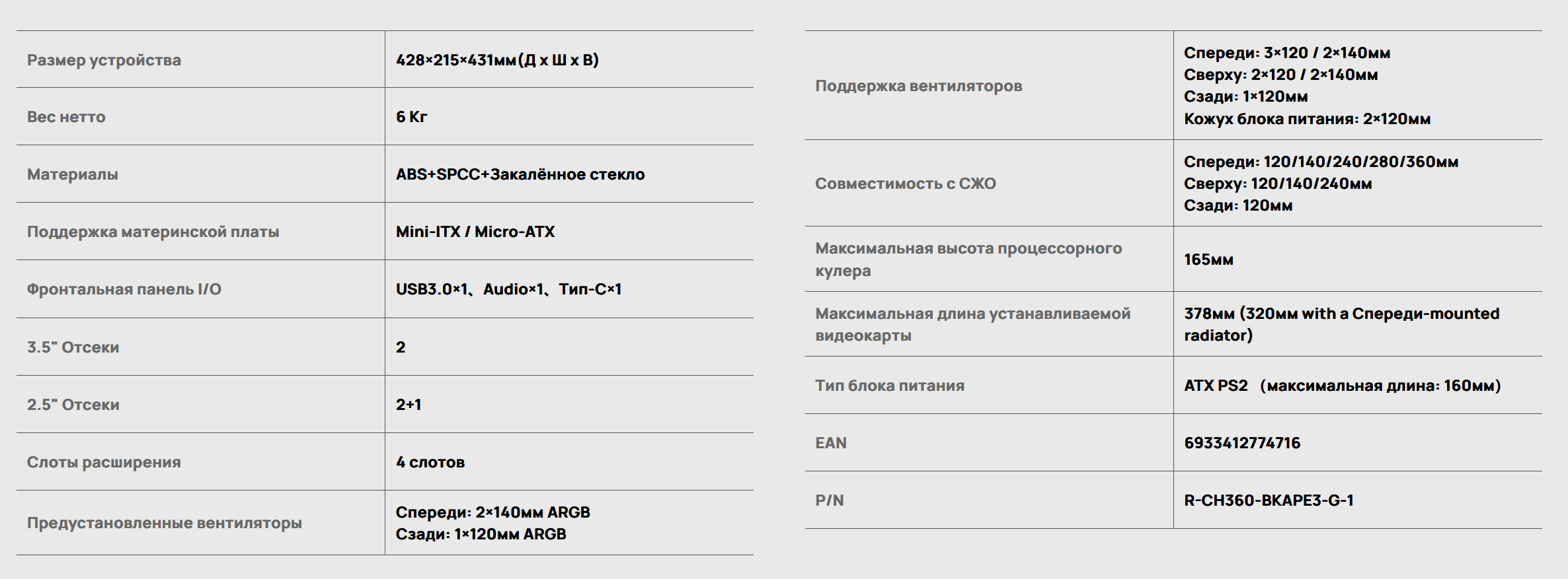

Выдвижной держатель для гарнитуры и характеристики корпуса DeepCool CH370

Корпус DeepCool CH360
Достоинства:
- Корпус отличается встроенным опорным кронштейном для видеокарты.
- Магнитные пылевые фильтры, которые легко снимать для чистки.
- Есть возможность сделать кабель-менеджмент для проводов.
- В комплекте уже 3 вентилятора (спереди два на 140 мм, сзади один на 120).
- На фронтальной панели есть USB Тип-C.
- В левой боковой крышке есть большой пылевой фильтр вместо большого закалённого стекла, как CH370. Стекло тут тоже есть, но уже поменьше, что я отношу к плюсам.
Недостатки:
- У него нет выдвижного держателя для наушников.
- К минусам можно отнести отсутствие вентиляционных отверстий на правой боковой крышке.
Характеристики корпуса DeepCool CH360

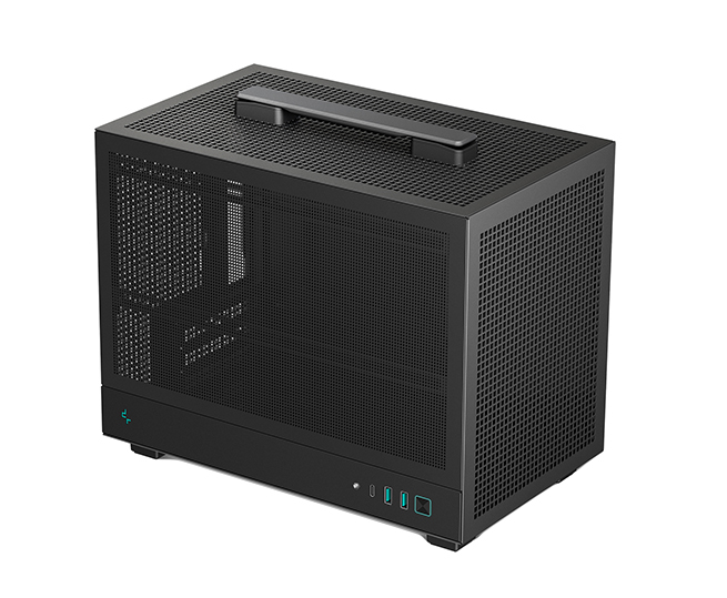

Deepcool CH160 MESH — студенческий вариант компактного корпуса. Студенты довольно часто переезжают по съёмным квартирам и громоздкий системный блок ПК им обычно только мешает. А ультрапортативный корпус формата mITX с удобной ручкой для переноски будет в самый раз.
Корпус DeepCool CH160 MESH
Достоинства:
- Компактные габариты и удобная ручка для переноски.
- Отличная продуваемость (можно установить до 8 вентиляторов размера 120 мм) при наличии трёх пылевых фильтров.
- Пара разъёмов USB 3.0, Type-C и гибридный аудиопорт.
- Максимальная высота процессорного кулера 172 мм, у прошлых, более крупных моделей было 165 мм.
Недостатки:
- Можно использовать блоки питания ATX PS2 (максимальная длина: 140 мм) / SFX или SFX-L. Допустимая длина видеокарты варьируется от 235 мм до 305 мм, в зависимости от габаритов блока питания. Длина: SFX/SFX-L: 305мм / ATX: 230мм, высота: 138мм, ширина: 65мм (3 слота).
- Материнская плата должна иметь стандарт Mini-ITX.
- В комплекте идёт всего один вентилятор, остальные приобретаются отдельно.

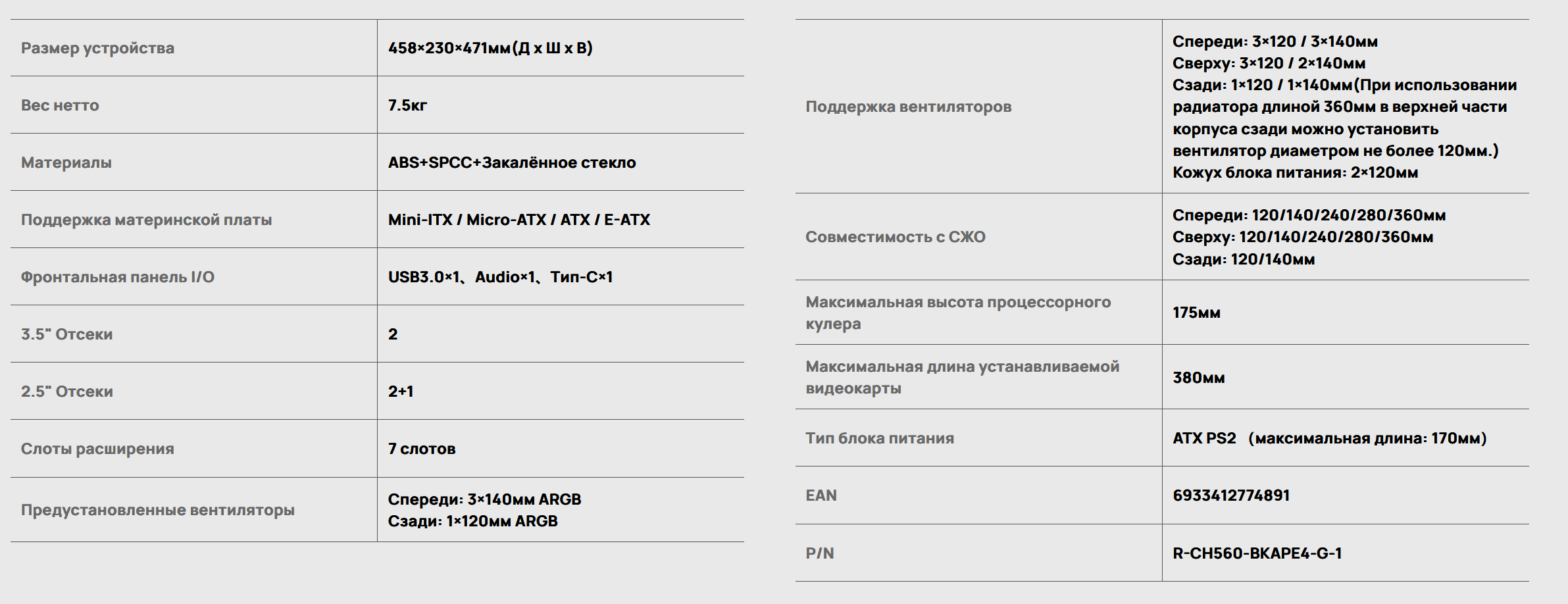

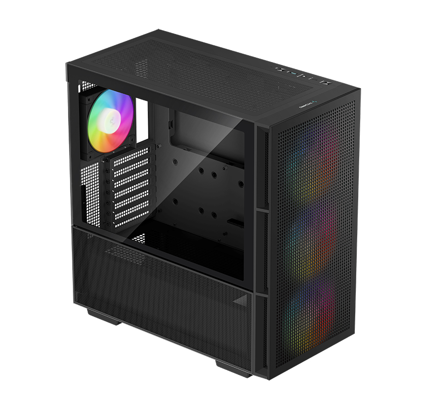

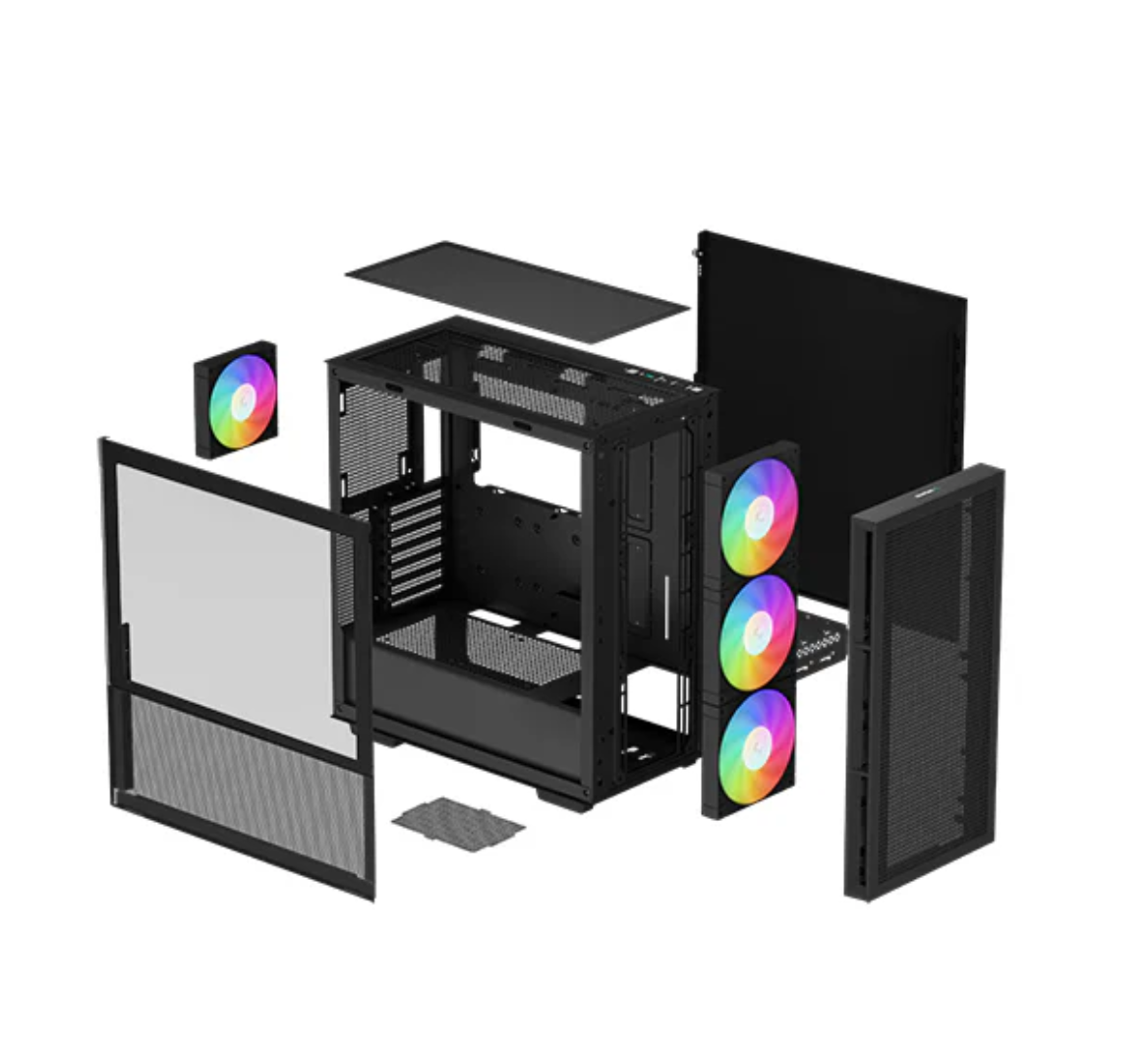

Deepcool CH560 - это новый средне-размерный корпус (Midi-Tower) с максимально продуманной продуваемостью (субъективное мнение автора). В комплекте три ярких 140-мм вентилятора ARGB с поддержкой PWM, а также 120 мм вентилятор на задней панели. Отличием корпуса стала гибридная боковая панель, как у модели CH370.
Корпус DeepCool CH560
Достоинства:
- Просторный корпус, с возможностью установки почти любых комплектующих.
- Максимальная продуваемость (возможность установки до 9 вентиляторов размера 120 мм или 5 вентиляторов размера 140 мм) при наличии нескольких пылевых фильтров.
- Разъём USB 3.0, Type-C и гибридный аудиопорт.
- Максимальная длина блока питания формата ATX PS2 170мм.
- Максимальная длина процессорного кулера 175 мм.
Недостатки:
- Всего один Разъём USB 3.0, когда у малыша CH160 MESH их было два.
- Приличная стоимость, относительно предыдущих моделей.
- Все четыре вентилятора в комплекте идут с подсветкой, что понравится не всем, но она обычно отключаемая.
Характеристики корпуса DeepCool CH560
