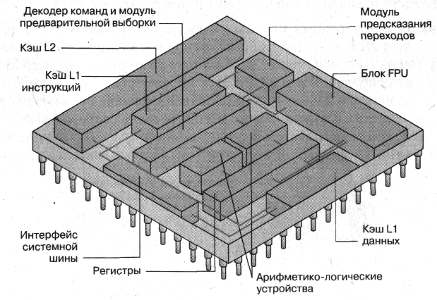

Если бы вы могли заглянуть внутрь современного процессора во время его работы, вы бы не увидели ничего, что напоминает традиционные вычисления. Там нет цифр, которые складываются в столбик, и нет программного кода, который выполняется построчно, как в книге. Вместо этого вы бы увидели нечто, больше похожее на гигантский, безупречно отлаженный конвейерный завод.
На этом «заводе» обработка каждой команды разбита на десятки мелких этапов. Пока одна команда только расшифровывается, следующая уже берётся из памяти, а предыдущая — записывает результат. Этот принцип так и называется конвейером (pipeline). Он позволяет процессору работать гораздо эффективнее, выполняя множество задач одновременно.
Схематичное изображение процессора

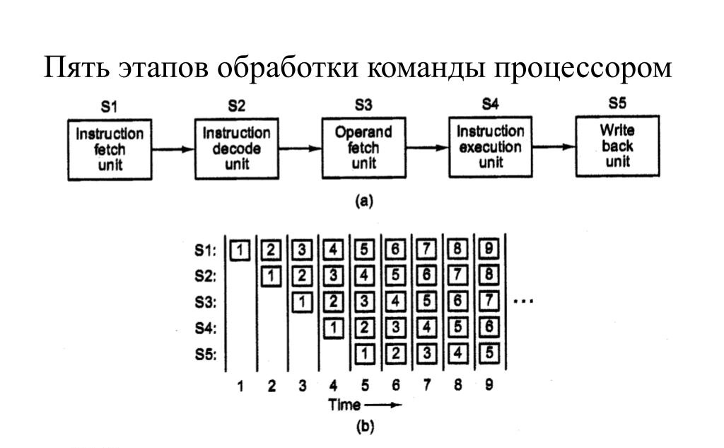

Давайте разберём принцип конвейера подробнее, потому что без него невозможно понять всю остроту проблемы. Выполнение одной команды процессором — это не мгновенный акт. Оно состоит из последовательных этапов. Упрощенно, этих этапов пять:
- IF (Instruction Fetch) — выборка команды. Процессор обращается к памяти и читает следующую команду. Если обратиться к примеру выше, то это будет действие «посмотреть на коробку».
- ID (Instruction Decode) — расшифровка. Процессор определяет, что это за команда (например, «сложить два числа») и подготавливает необходимые данные.
- MEM (Memory Access) — доступ к памяти. Если команде нужно прочитать или записать что-то в память, это происходит на этом этапе. Некоторые команды минуют этот этап.
- EX (Execute) — выполнение. Арифметико-логическое устройство (АЛУ) выполняет саму операцию: складывает, вычитает, сравнивает числа. В нашем примере с коробками это был бы этап «вскрыть и проверить».
- WB (Write Back) — запись результата. Конечный результат записывается обратно в регистр (память) процессора.
Если бы процессор выполнял команды строго по очереди, он бы большую часть времени простаивал, пока заканчивается работа на одном из этапов. Это неэффективно. Вместо этого, как только одна команда перешла с этапа IF (выборка) на этап ID (расшифровка), освободившееся место на этапе IF тут же занимает следующая команда.
Представьте мойку машин. Один человек намыливает, второй смывает пену, третий вытирает насухо. Пока первый намыливает вторую машину, второй смывает пену с первой, а третий вытирает нулевую (как правило, счёт в компьютерных системах идёт с нуля). Производительность такой линии в разы выше, чем если бы машины мылись по одной.
Так же и в процессоре. В идеальной ситуации на каждом из пяти этапов одновременно находится своя команда. За один такт работы процессора каждая команда переходит на следующий этап. Это означает, что хотя выполнение одной команды по-прежнему занимает 5 тактов, готовый результат процессор начинает выдавать на каждом такте, а не раз в пять. Производительность повышается.

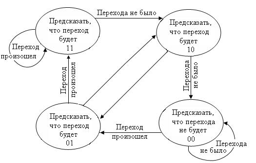

Решение этой проблемы пришло с внедрением двухбитных счётчиков. Это был качественный скачок в точности.
Такой счётчик — это уже не просто флаг, а автомат с четырьмя состояниями. Условно их можно обозначить так:
- «Скорее всего, не будет выполнен» (00)
- «Возможно, не будет выполнен» (01)
- «Возможно, будет выполнен» (10)
- «Скорее всего, будет выполнен» (11)
Правила изменения состояний просты:
- Если предсказание было верным, счётчик двигается в сторону «сильного» состояния (например, из «10» в «11»)
- Если предсказание было ошибочным, счётчик двигается на одну ступень в другую сторону (например, из «10» в «01»)
Ключевое преимущество: для смены предсказания с «выполняется» на «не выполняется» требуется две ошибки подряд. В нашем примере с циклом это работает идеально:
- На последней итерации предсказатель в состоянии «скорее всего, будет выполнен» ошибается и переходит в «возможно, будет выполнен».
- На следующем входе в цикл он всё ещё предсказывает «выполняется» — и оказывается прав. Счётчик возвращается в «скорее всего, будет выполнен».
- Ошибочное предсказание на выходе из цикла больше не портит предсказание на входе.
Двухбитные предсказатели обеспечили точность около 90-95% для типичных программ и надолго стали основой технологии.
