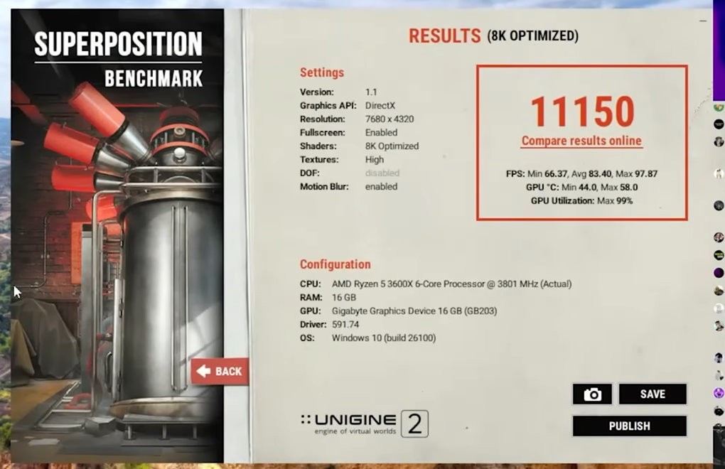

Несмотря на все эти сложности, в ходе тестирования Unigine Superposition удалось добиться постепенного увеличения результатов от 8400 до 10900 баллов, а затем установить рекордн — 11150 баллов. Этот результат вывел команду на первое место в мировом рейтинге Superposition и на платформе для оверклокеров HWBot. Рекорд установили благодаря разгону графического процессора до частоты около 3,23 ГГц и разгоне памяти до 34 Гбит/с.
