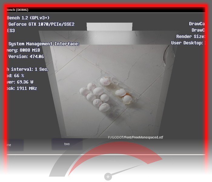

Как можно заметить, простая фотография вполне может работать в качестве текстуры, но это просто фотография, из неё нельзя сделать полноценную текстуру:
