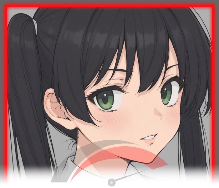

Что бы сгенерировать... А давайте сгенерируем грибы! Причём выставим разрешение 1920x1080 и 4 изображения одновременно, чтобы было из чего выбрать!
Это конечно заняло почти всю память на видеокарте, которой всего 6 гигабайт, да и оперативной памяти тоже прилично израсходовано, ведь работает в режиме Low VRAM, но у меня целых 64 ГБ ОЗУ, так что не страшно, а вот системы с 16-24 ГБ оперативной памяти определённо уже пролетают мимо, недостаточно будет для таких параметров генерации.
Отлично, пока написал 4 строчки текста нейронная сеть уже всё сгенерировала, производительность конечно не очень хорошая из-за маленького объёма памяти у видеокарты RTX 3060, целых 8 секунд на итерацию 4 изображений размером 1920x1080 каждое, но результат есть.
Изображения получились весьма хаотичными, но у меня и запрос весьма простой, да и 1920x1080 не самое оптимальное разрешение для SDXL моделей, хотя справилась модель неплохо несмотря на плохие вводные параметры.
Проверяю контрольные сети, для них нужен довольно массивный набор моделей, и у меня есть локально только SD 1.5, они непригодны для использования с SDXL, так что в целом можно получить что-то похожее на оригинал переведённый в формат контрольной сети, но качество генерации в высоком разрешении оставляет желать лучшего, ведь обычные SD модели рассчитаны на 512x512...
Это определённо не лучший результат при использовании контрольной сети, тем более модель оказалась неподходящей, но относительно контролируемый результат есть, и это главное.
