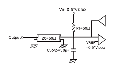

На рисунке представлена входная часть мс памяти, где Vddq – питание буферных усилителей. Далее, усиленный по амплитуде сигнал идёт, по относительно длинному проводнику, волновое сопротивление которого обычно согласовано с выходом (точнее должно быть согласовано, чтобы не появлялся отражённый сигнал) и входом и равно 50 Ом. Пройдя по этому проводнику, сигнал сильно слабеет по амплитуде (из-за паразитных индуктивности и емкости) и к нему подмешивается множество помех. Ослабленный и искажённый сигнал поступает на вход приёмного устройства. При распознавании полезного сигнала часто поступают очень просто: всё что выше на некоторую фиксированную величину условного уровня напряжения (Vref) считают за логическую «1», а что ниже – «0».
Таким образом, мы можем изменять амплитуду выходного сигнала, меняя напряжение питания выходных усилителей, также, совсем немного меняя Vref вверх или вниз можно найти оптимальное значение, при котором будет наилучшее распознавание сигнала.
