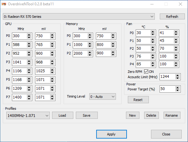

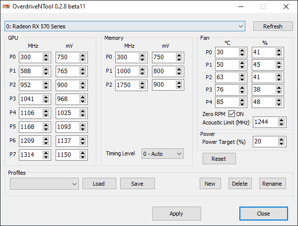

Конечно, подобный способ изменения таймингов не идеален и получить максимум от него не получится, но у него есть и свои плюсы он не требует перепрошивки биос, хотя это и не является столь трудоемким занятием.
Манипуляции с таймингами и разгон памяти дают примерно 5-10% прироста производительности в зависимости от игры, что тоже на ровном месте не валяется.
Все проделанное с видеокартой минимум поднимает производительность Polaris на 15-20% от стока.

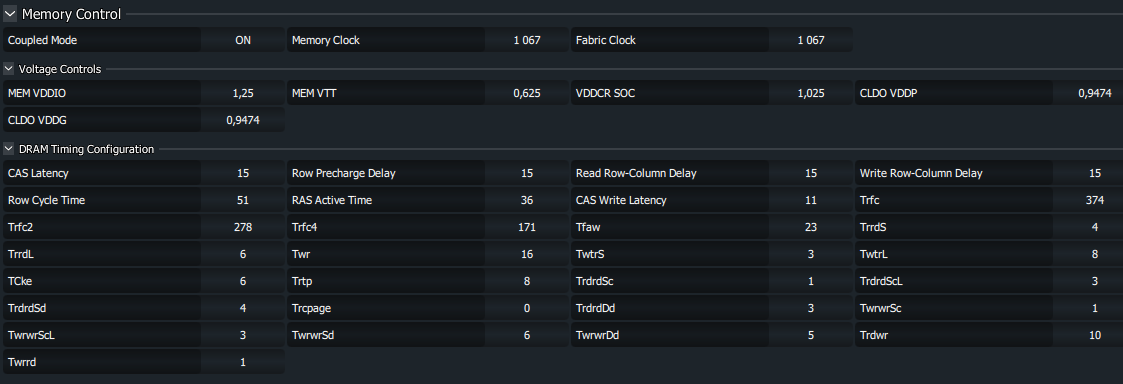

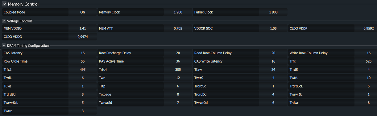

- Память: G.Skill Sniper X 3600MHz 19-20-20-40 G.Skill (F4-3600C19D-32GSXWB ) 2 × 16 Гбайт c разгоном до 3800MHz с таймингами 16-20-20-36 CR1.
и следующими показателя производительности памяти.
В ряде игр был тест с памятью на частоте 2133MHz и тайминги 15-15-15-36 CR2.
Как можно увидеть, наблюдается существенное падение производительности оперативной памяти.

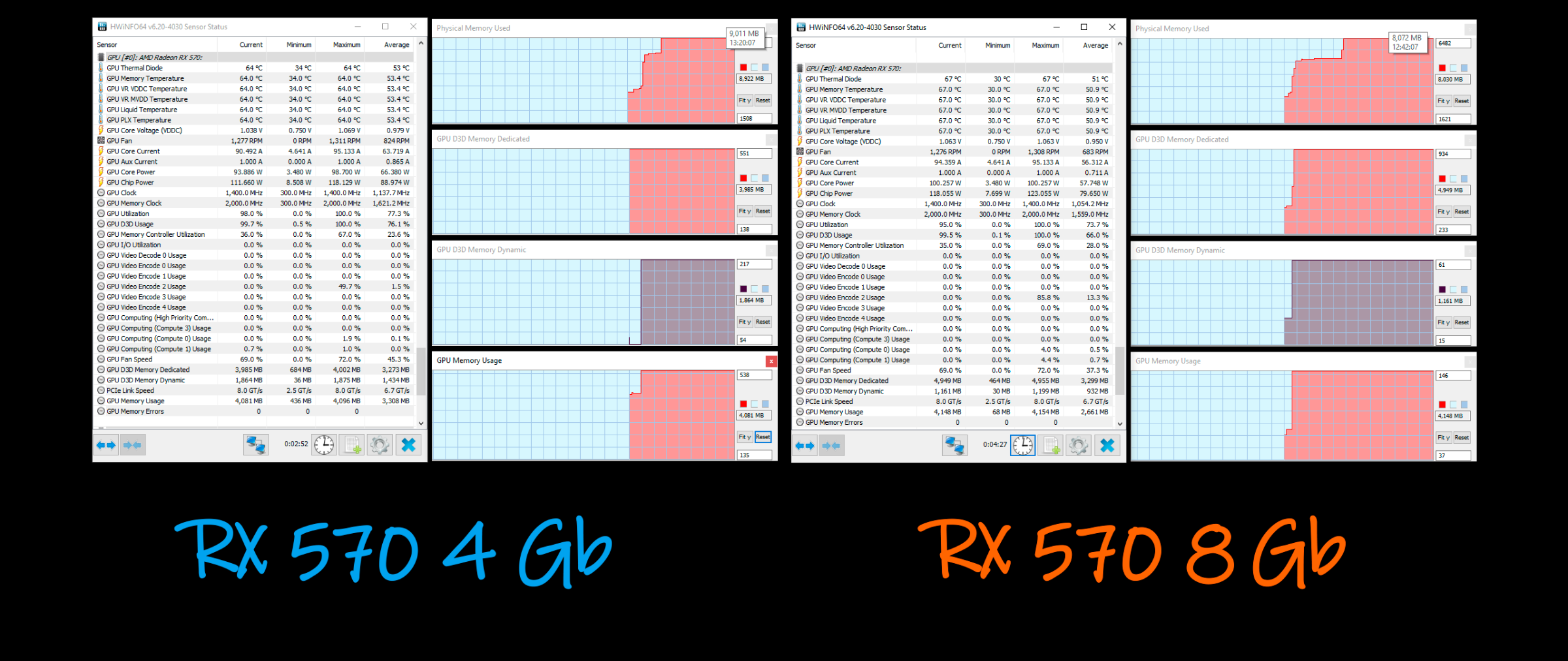

Чтобы убедиться, что в играх с потреблением видеопамяти менее 4 гигабайт нет разницы между видеокартами, запустим встроенный бенчмарк с настройкой качества текстур на ультра и минимум, все остальные настройки приведены выше.
Как чипы "тянут" текстуры отлично - демонстрируют данные ролики. В итоге падение производительности от смены качества текстур составляет 1-3 Fps у видеокарты с объемом 8Gb. Так же можно оценить падение производительности от нехватки видеопамяти у видеокарты объемом 4Gb, наибольшее падение производительности наблюдается в 0.1% Fps.

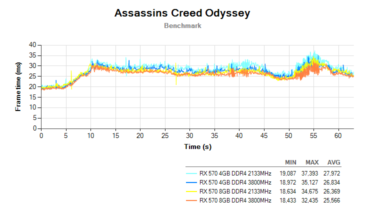

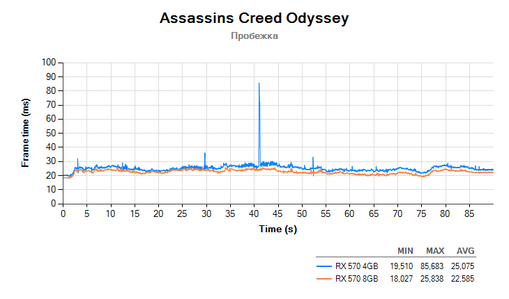

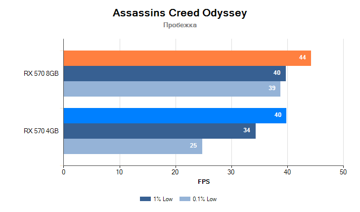

Assassins Creed Odyssey
- DirectX 11.
- Качество графики – настраиваемое.
- Сглаживание - высокое.
- Качество теней - очень высокое.
- Качество окружения - очень высокое.
- Детализация текстур - высокая.
- Качество рельефа - высокое.
- Плотность мелких объектов - очень высокая.
- Качество тумана - высокое.
- Качество воды - очень высокое.
- Качество полноэкранных отражений - высокое.
- Качество объемных облаков - самое высокое.
- Персонажи
- Детализация текстур – высокое.
- Персонаж - самое высокое.
- Постобработка
- Объемное освещение - среднее.
- Глубина резкости – высокое.

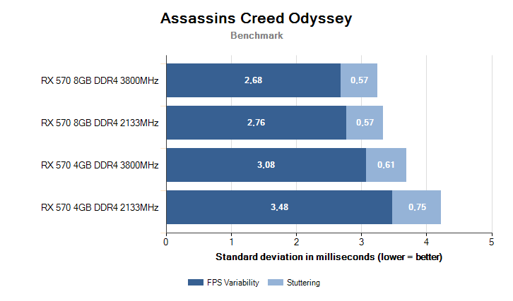

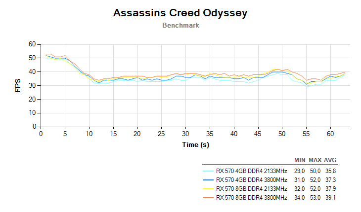

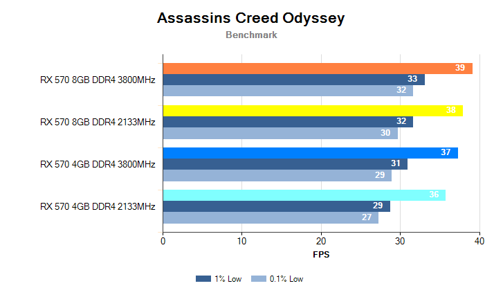

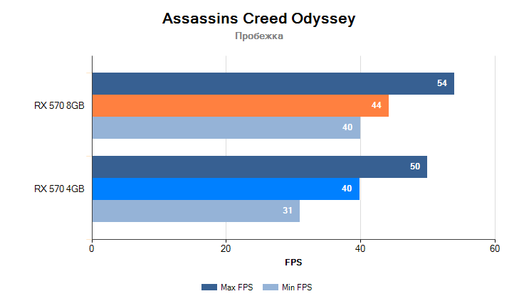

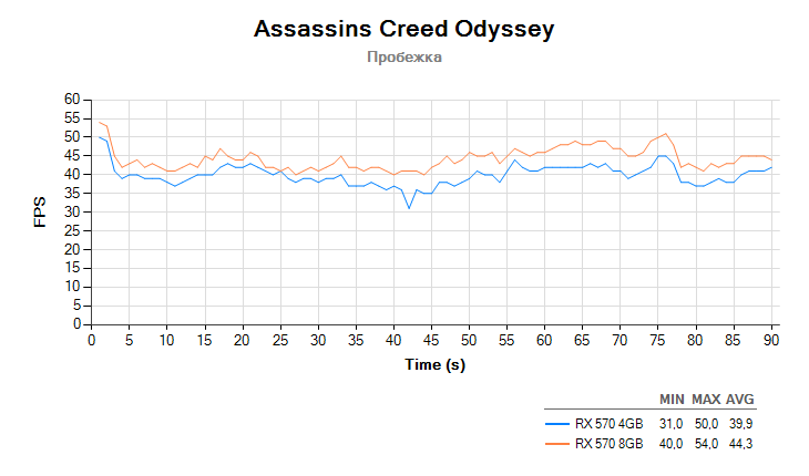

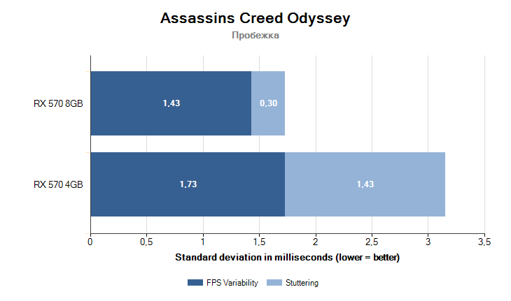

- Начнем с пробежки по городу.
У видеокарты с объемом памяти на 4 гигабайта отчетливо видны фризы на графике фреймтайма. И вот тут уже хочется спросить: а стоят ли 3 FPS 30 долларов? Если кто-то не понимает, о чем я сейчас, недавно была публикация одного популярного блогера, кто пропустил, предлагаю ознакомится.

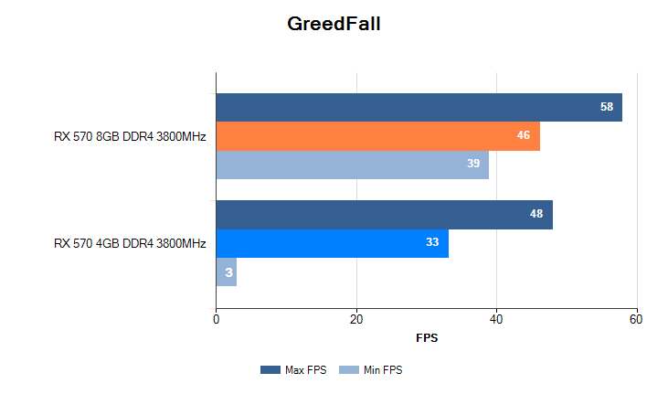

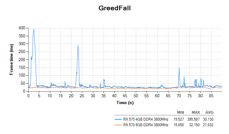

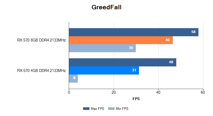

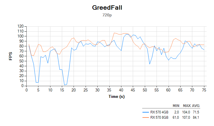

GreedFall
- DirectX 11.
- Качество графики – наивысшее качество.
- Тени - наивысшее качество.
- Дальность прорисовки - наивысшая.
- Свойства одежды - наивысшее качество.
- SSAO - высокое качество.
- Сглаживание - ТАА.
- Частицы - громко.
- Качество текстур - наивысшее качество.
- Анизотропная фильтрация - х8.

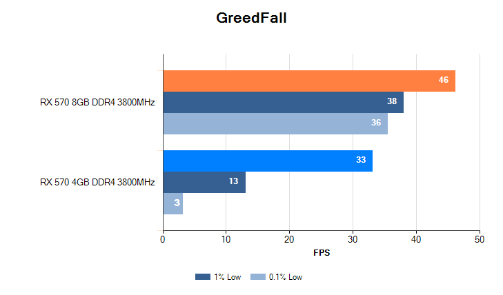

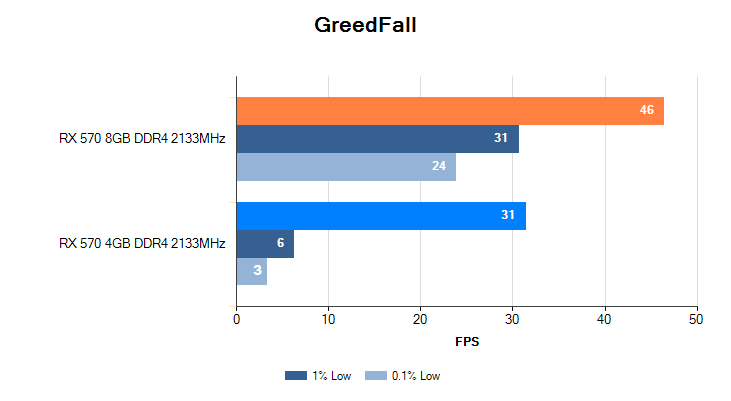

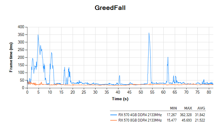

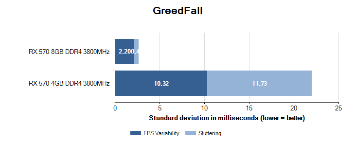

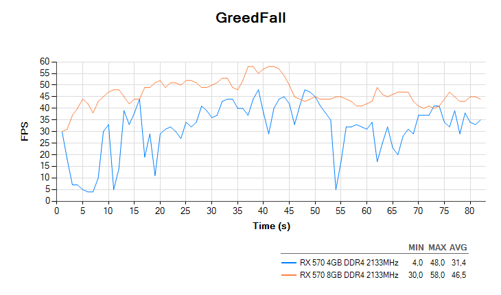

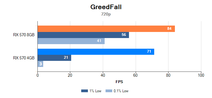

Забегая немного вперед скажу, у видеокарты с объемом 4 гигабайта начались проблемы, степень их серьезности каждый определит для себя сам, как и цену 30 долларов за 3 дополнительных FPS. От себя добавлю, что свести видео оказалось большой проблемой. Всю боль происходящего можно оценить по графику фреймтайма.
График фреймтайма чем-то даже напоминает кардиограмму.

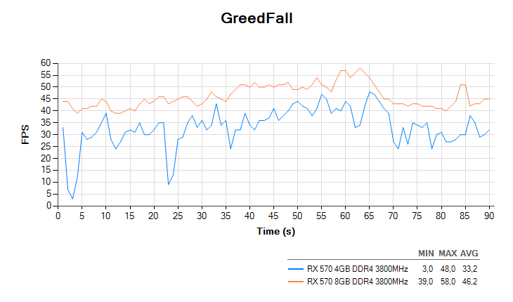

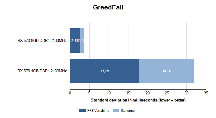

Увидев такое шаткое положение дел у видеокарты на 4 гигабайта, я решил повторить тест с оперативной памятью на частоте 2133MHz. Увы, но свести видео оказалось еще сложнее, лучше не получилось.
Собственно, какие-либо комментарии тут излишни, вы и сами все прекрасно видели.

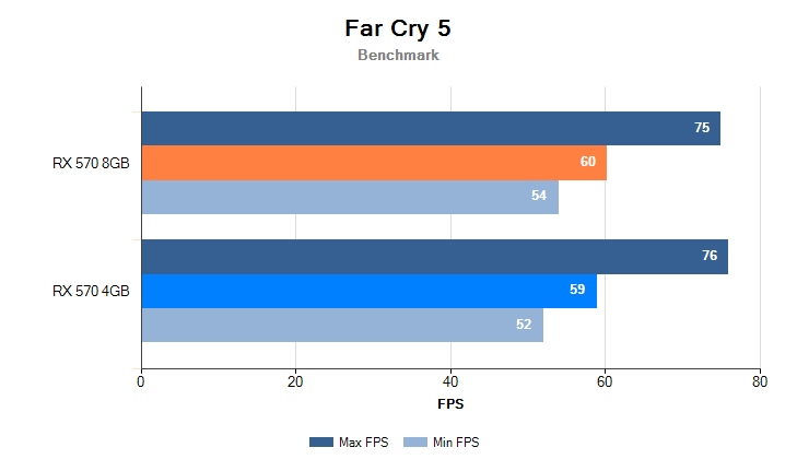

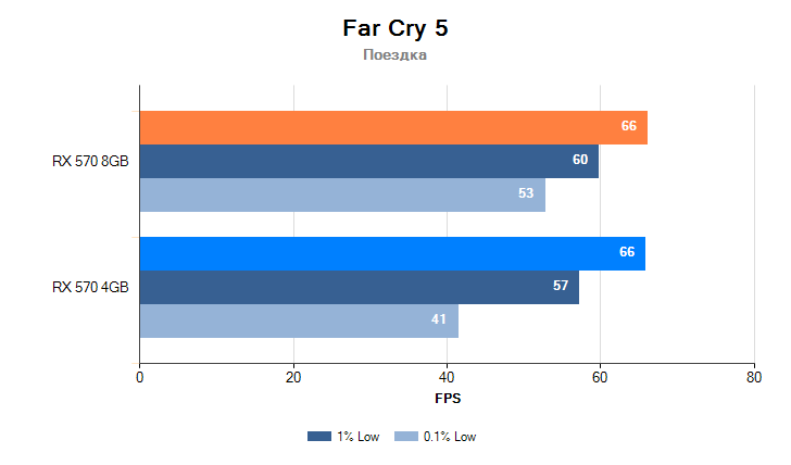

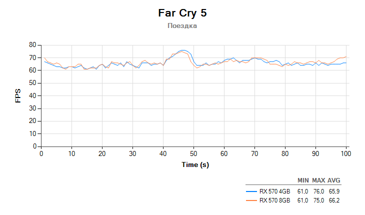

Far Cry 5
- Версия 1.011.
- DirectX 11.
- Качество фильтрации текстур - высоко.
- Качество теней - высоко.
- Качество геометрии мира и растительности - высоко.
- Качество окружения - высоко.
- Качество воды - высокое.
- Качество ландшафта - высокое.
- Качество объемного тумана - высокое.
- Размытие в движении - выключено.
- Масштаб поля зрения - 75.
- Масштаб разрешения - 1.0.
- Текстуры HD - включены.

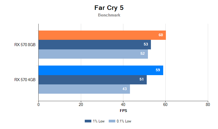

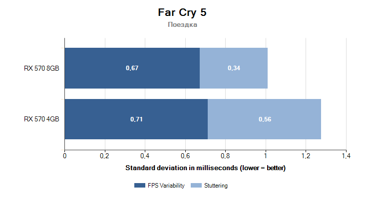

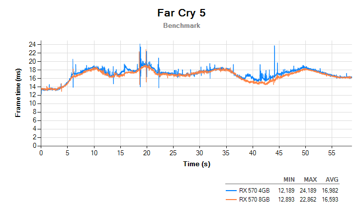

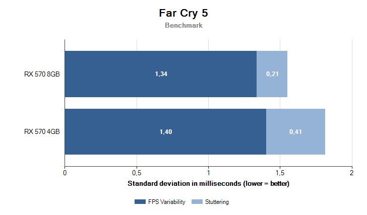

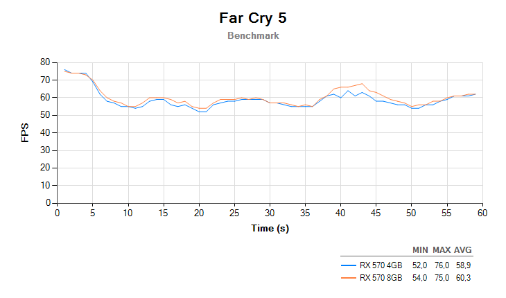

Если оперировать значениями из первых двух графиков, то можно предположить, что разницы нет. Вот почему во время тестирования важно указывать такие показатели как 0,1% и 1% FPS.

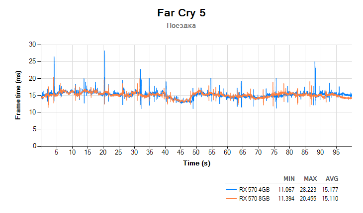

График фреймтайма так же является необходимым элементом любого тестирования по моему мнению.
Запустим бенчмарк, дабы еще раз подтвердить, почему бенчмарки и реальный игровой процесс - это разные вещи.

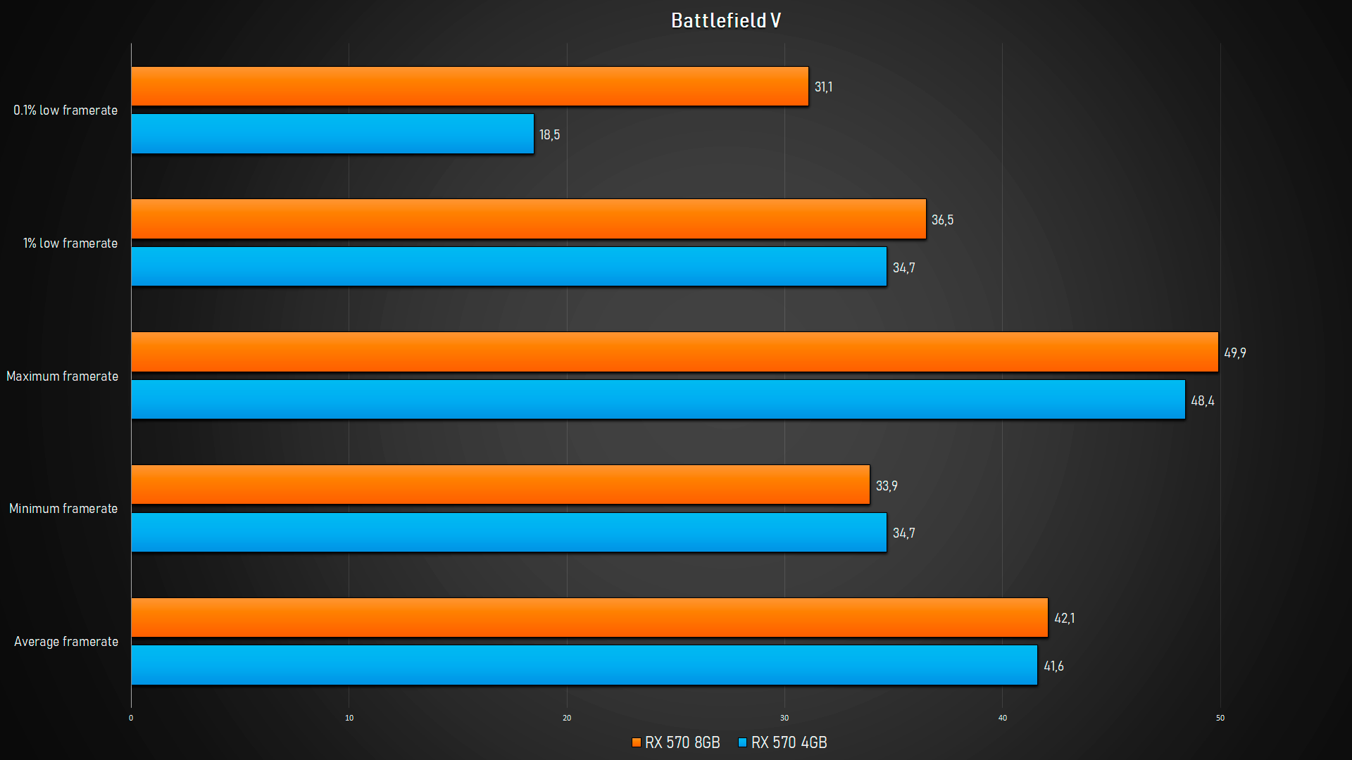

Battlefield V
- Версия 1.0 build 25081.
- DirectX 12.
- Угол обзора на технике - 55.
- Размытие в движении - 0%.
- Эффекты глубины резкости(прицел) - нет
- Хроматическая аберрация - включена.
- Зернистость изображения - включена.
- Виньетирование - включено.
- Оптическая дисторсия - включена.
- Разрешение - 130%.
- Ограничение частоты кадров - 120.
- Рендеринг последующих кадров - включен.
- Ограничение памяти графического процессора - нет.
- Качество текстур - ультра высокое.
- Фильтрация текстур - ультра .
- Качество освещения - ультра .
- Качество эффектов - ультра .
- Качество пост-обработки - ультра .
- Качество сетки - ультра .
- Качество рельефа - ультра .
- Качество травы - ультра .
- Сглаживание - ТАА высокое.
- Глобальное затенение - HBAO.
- Количество эффектов - ультра .

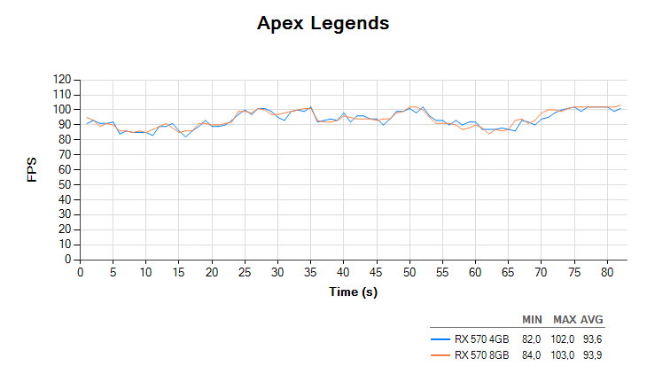

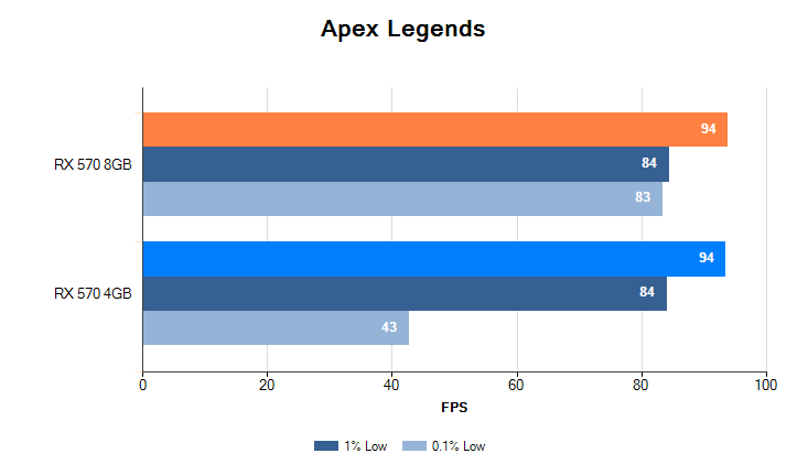

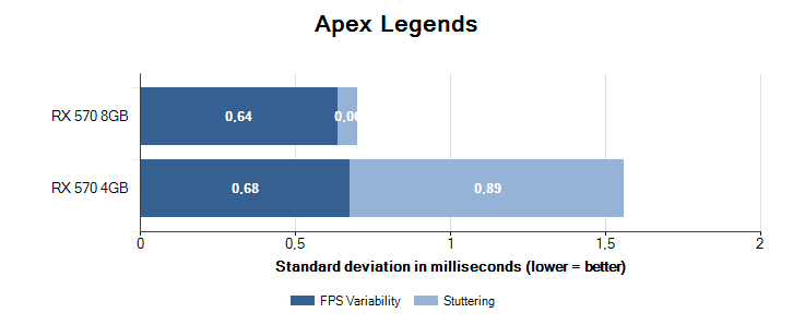

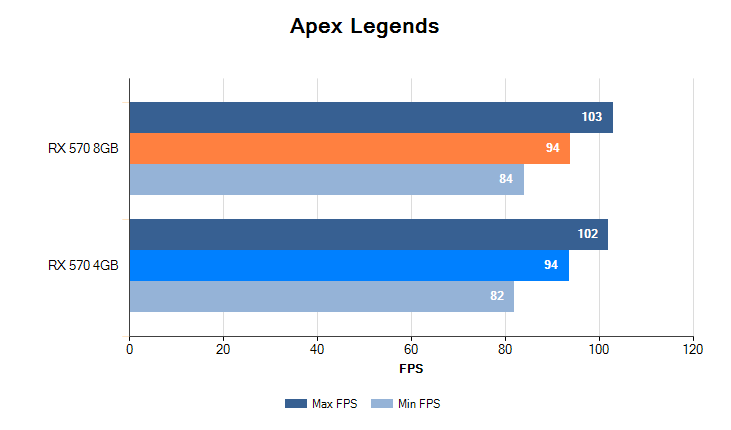

Apex Legends
- DirectX 11.
- Поле зрения - 90.
- Адаптивное разрешение - 100.
- Адаптивный суперсэмлинг - выкл.
- Качество текстур - безумное.
- Фильтрация текстур - анизотропная х16.
- Качество рассеянного затенения - высоко.
- Охват теней от солнца - высоко.
- Детализация теней (солнце) - высоко.
- Детализация теней (точечные) - очень высоко.
- Объемное освещение - вкл.
- Динамические тени (точечные) - вкл.
- Качество моделей - высоко.
- Качество эффектов - высоко.
- Следы ударов - высоко.
- Физика тел - высоко.

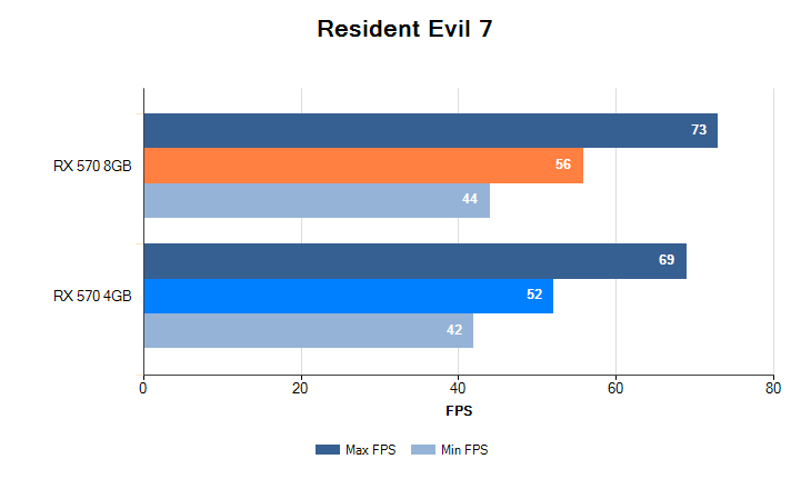

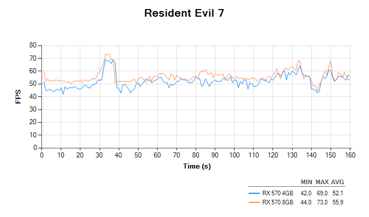

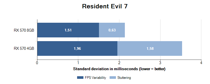

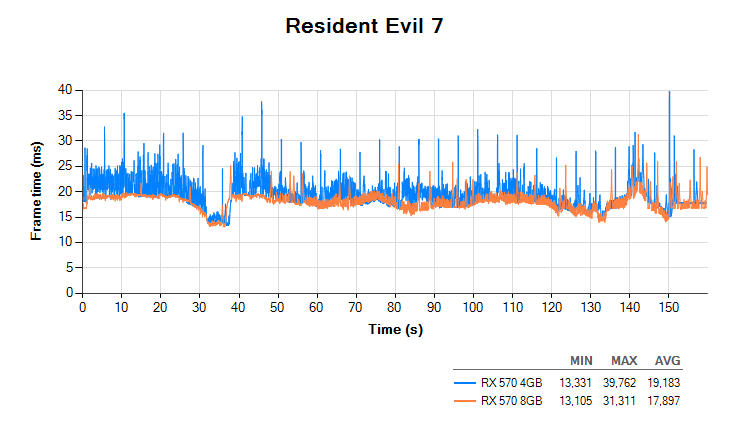

Resident Evil 7 Biohazard
- DirectX 11.
- Угол обзора - 80.
- Метод прорисовки - обычный.
- Мастабирование разрешения экрана - 1,5.
- Качество текстур - очень сильное.
- Фильтрация текстур - очень сильно.
- Качество изображения - очень сильно.
- Сглаживание - FXAA+TAA
- Размытие в движение - выкл.
- Прорисовка эффектов - сильно.
- Глубина резкости - вкл.

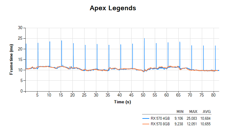

Вот и подошло наше тестирование к концу.
Его смысл заключался в следующем: развеять миф о том, что RX 470/480/570/580 не нужно 8 гигабайт видеопамяти, что чипы "тянут" текстуры, ну и наконец-то сравнить эти видеокарты в одинаковых условиях, ведь такое до сих пор не было сделано должным образом.
Подобная ситуация касается не только видеокарт AMD Polaris, у Nvidia сложилась точно такая же ситуация с GTX 1060 3Gb, сам чип видеокарты еще выглядит вполне пригодным для современных игр, однако нехватка объёма видеопамяти ставит крест на игре с высокими текстурами, в итоге пользователю приходится снижать качество текстур, что на мой взгляд является одним из важнейших параметров игровой графики, которая в свою очередь практически не оказывает влияние на FPS при должном количестве видеопамяти. В ближайшем будущем данные проблемы возникнут и у видеокарт с объемом 6 гигабайт начиная от 1060 6G до 1660Ti, а так же еще не вышедшая RX5600XT с ее 6 гигабайтами. Так что хорошо подумайте при покупке видеокарты в 2020 году. Если во время анонса RX 470/480 в 2016 году (не говорю даже про R290Х и R390/Х) объем 8 гигабайт считался излишеством и ненужным, то уже сейчас в разрешении FullHD является необходимым при определенных настройках.
По данным тестам так же можно определить необходимый объем оперативной памяти для игры в разрешении экрана 1920*1080 и 2560*1080, пока 16 гигабайт вполне достаточно при условии, что у вас не менее 4 гигабайт видеопамяти (во время тестирования в фоне не было никаких лишних программ, типа браузер с открытыми вкладками и мессенжерами связи).
В полной мере компенсировать нехватку видеопамяти у вас не получится даже за счет оперативной памяти на высоких частотах работы.
В свежих играх увы 3-4 гигабайт видеопамяти уже не хватит с приемлемым качеством текстур даже в разрешении 1920*1080, в итоге вам придется любоваться мыльной картинкой и текстурами низкого качества, несмотря на то что производительности самого чипа еще можно сказать достаточно.
