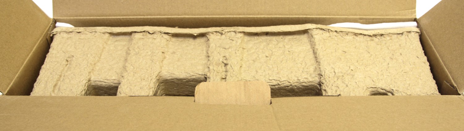

Сверху находится лист из вспененного полиэтилена, хотя каркас внутри картонный. Далее видно, что всё аккуратно упаковано. Внутри картонного лотка сделаны специальные ниши. В них дугой огибается само устройство, части которого дополнительно упакованы в два прозрачных полиэтиленовых пакета. Радиатор и водоблок соединяются двумя длинными шлангами.

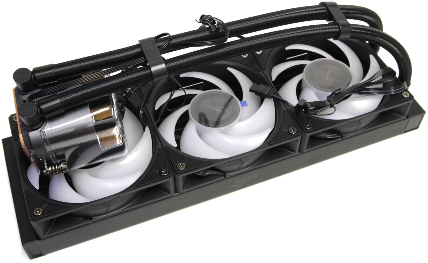

Вентиляторы уже штатно смонтированы на радиаторе. Всё остальное придётся устанавливать самостоятельно. Из внутренней части корпуса выходят два кабеля: 4-pin FAN и 3-pin ARGB 5В.

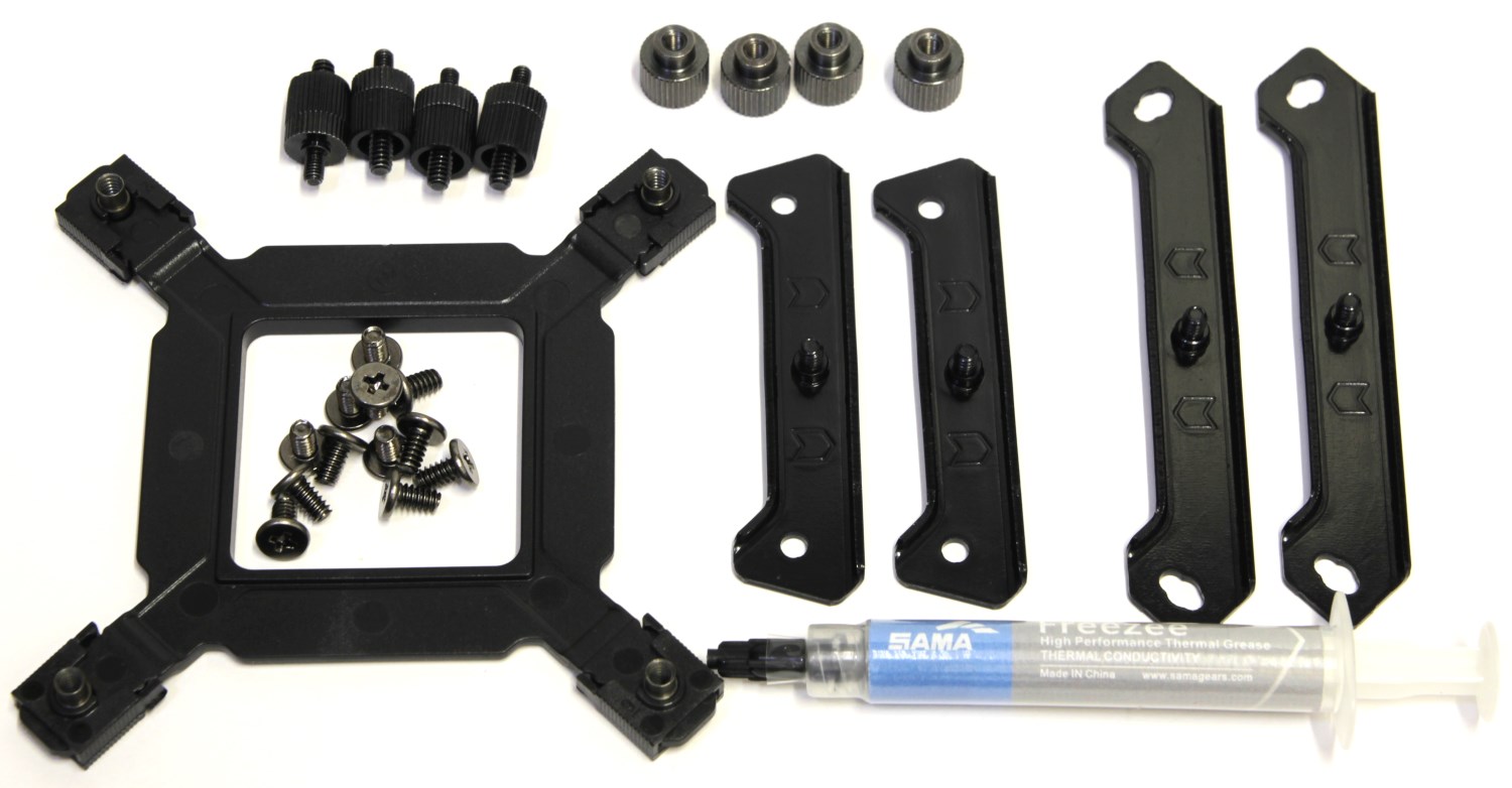

В другой картонной коробке, находятся элементы крепления и другие аксессуары. Из чего состоит комплект?
- Универсальный бэкплейт для платформ Intel;
- Две перекладины для крепления на платформы Intel;
- Две перекладины для крепления на платформы AMD;
- Четыре универсальных адаптера;
- Четыре гайки;
- Термопаста;
- 12 винтов для крепления радиатора к корпусу.
В комплекте также есть бумажная инструкция и гарантийный буклет. Комплект скромный, но есть всё необходимое для крепления. Всё остальное уже смонтировано, достаточно только подключить несколько коннекторов.

Внешне большинство AIO систем охлаждения очень похожи. Бывают исключения, но чаще конструкция повторяется из раза в раз. Некоторые отличия наблюдаются в основном в блоке водоблока с помпой.
Такое ощущение, что вентиляторы, радиаторы и шланги делают где-то на одной общей фабрике, а вот модуль с водоблоком и помпой каждая компания производит на секретных заводах. И даже тут вероятно саму помпу и медный теплосъёмник делают тоже на общей фабрике, а вот корпус инженеры и дизайнеры каждой компании придумывают самостоятельно.

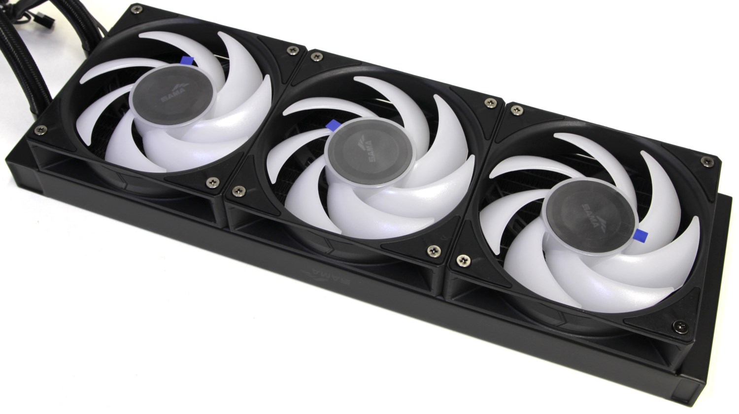

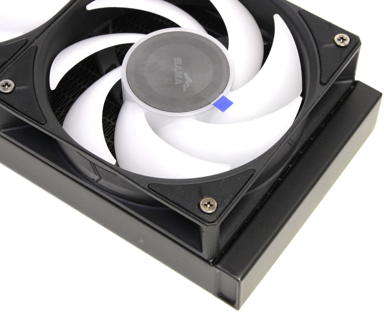

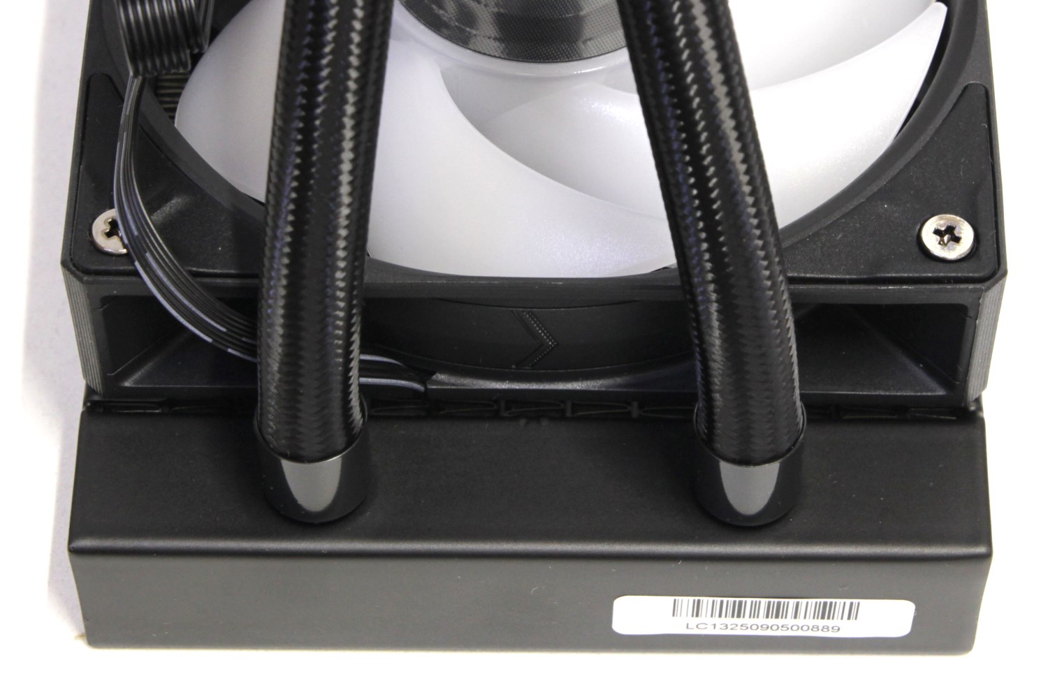

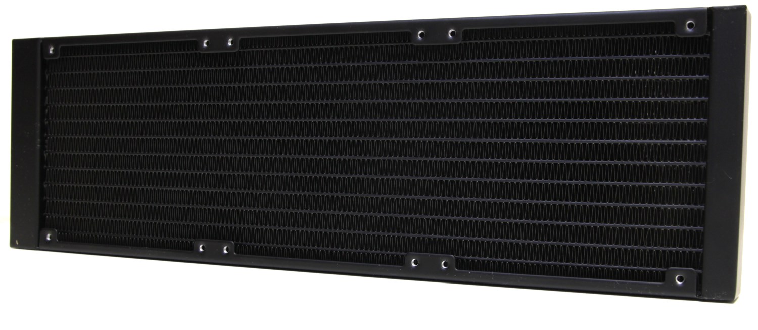

Габариты радиатора составляют 397 х 120 х 27 мм. Он изготовлен из алюминия и окрашен в белый цвет. В чёрной модификации он будет чёрным. Пластинки внутри расположены очень плотно, поэтому при сильном воздушном потоке тихо не будет, но зато должно отразиться на эффективности.
Монтажные отверстия на раме есть с двух сторон потому, что с любой стороны можно разместить вентиляторы, а вот сам радиатор к корпусу можно закрепить только выводами внутрь потому, что к стенке они не прижмутся. Соответственно вентиляторы лучше устанавливать со стороны выводов трубок, а на приток или вытяжку надо решать по ситуации.

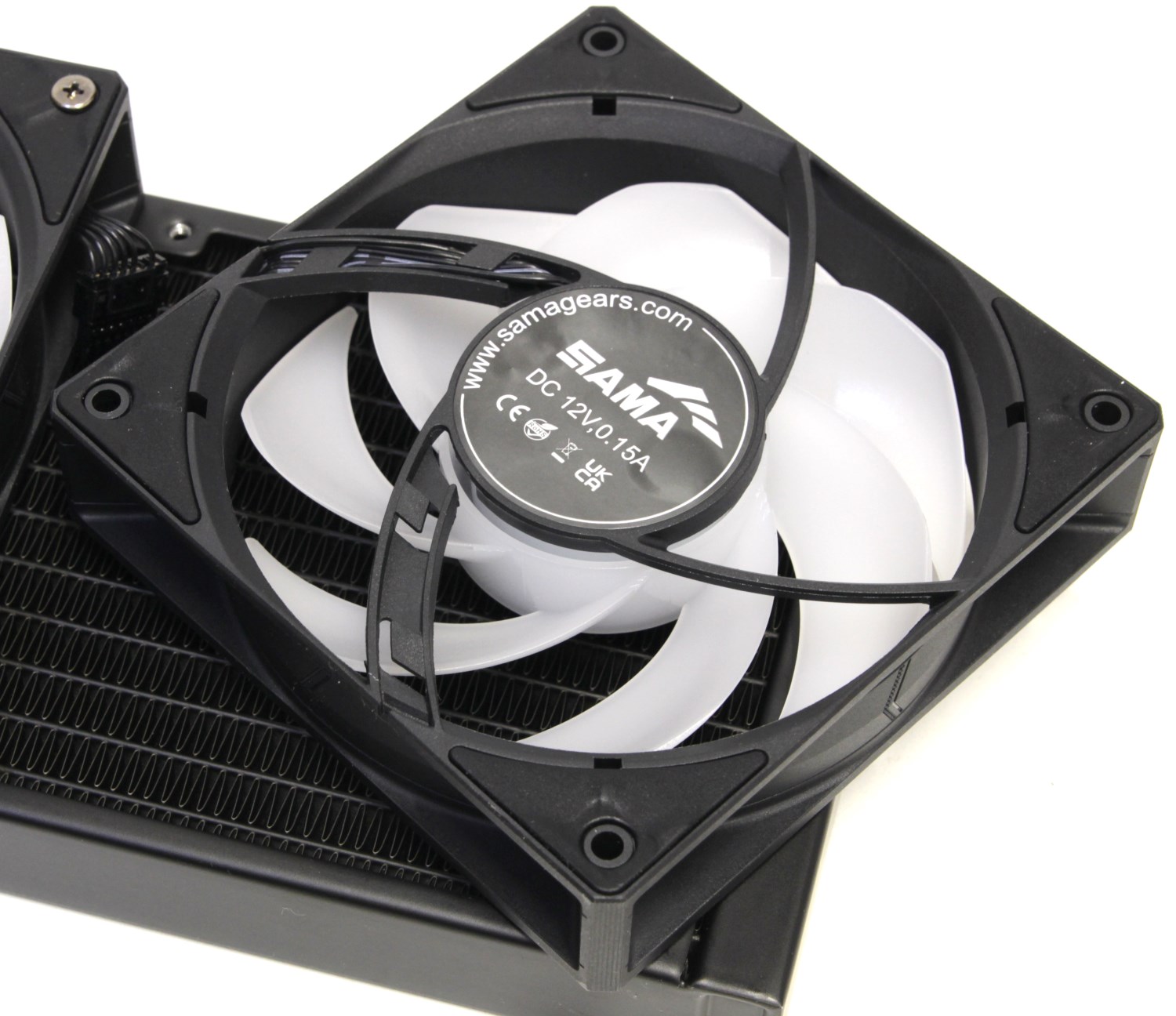

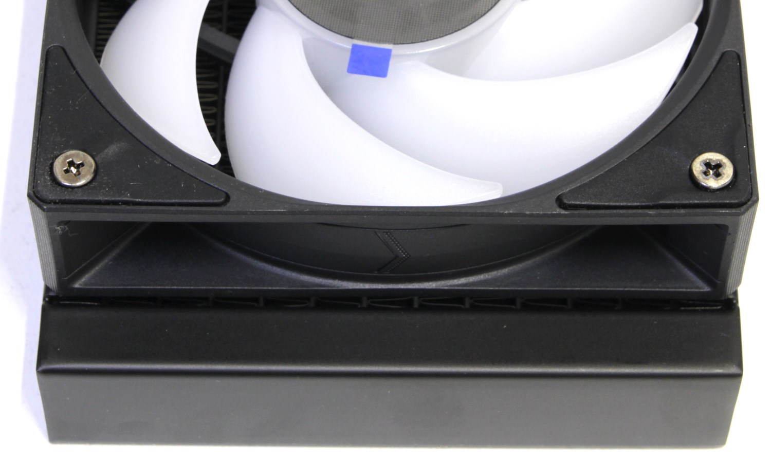

Вентиляторы с классической формой лопастей и при этом достаточно высокооборотистые. С производительностью тут не так всё однозначно. Начнём с того, что тут увеличена высота корпуса до 28 мм. 3 мм – это небольшая разница и на глаз практически незаметная. Кроме этого, рама сама по себе не дует, а делает это крыльчатка с электродвигателем. Соответственно высота этой крыльчатки могла и не поменяться. Если посмотреть на характеристики воздушного потока и давления, то они далеки от рекордных. Я встречал показатели выше, причём на самых обычных вентиляторах с размером 120 х 120 х 25 мм. Поэтому нельзя однозначно сказать, что увеличение высоты явно обеспечивает какое-то преимущество.
Вентиляторы достаточно производительные, но на максимальных оборотах шумные. Понятно, что основной шум получается из-за сопротивления радиатора, а точнее его плотных ячеек.
Также они оборудованы ARGB подсветкой. Вентиляторы соединяются друг с другом последовательно. Для этого они оборудованы не очень длинными кабелями и специальными много-контактными разъёмами, чтобы обеспечить не только работу двигателей, то и подсветки, а также их управления. Если объединить линию GND, то можно ограничиться шестью контактами. Места соединений аккуратно спрятаны в полостях рамы между соседними вентиляторами.
По углам вентиляторов есть мягкие резинки в цвет рамы. Они обеспечивают дополнительную защиту от вибрации. Лопасти немного скручены и их семь штук.
Обычно такие вентиляторы не самые тихие как раз из-за формы лопастей и их количества. У тихих моделей их обычно много, и они закручены ещё сильнее. Кроме того, максимальная скорость достаточно высока – 2200 об/мин. Это не рекорд и даже не 3000 об/мин, но напомню, что в комплекте нет резистора, который её снижает. Разумеется, я привожу только максимальное значения потому, что есть ШИМ управление.

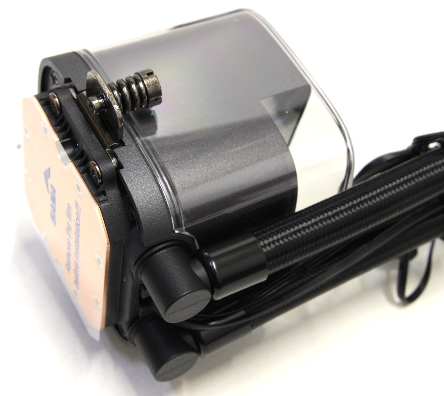

Водоблок объединён в корпус с помпой, что является классическим решением. Снаружи находится пластиковый кожух в форме прозрачного пластикового куба с скруглёнными гранями.

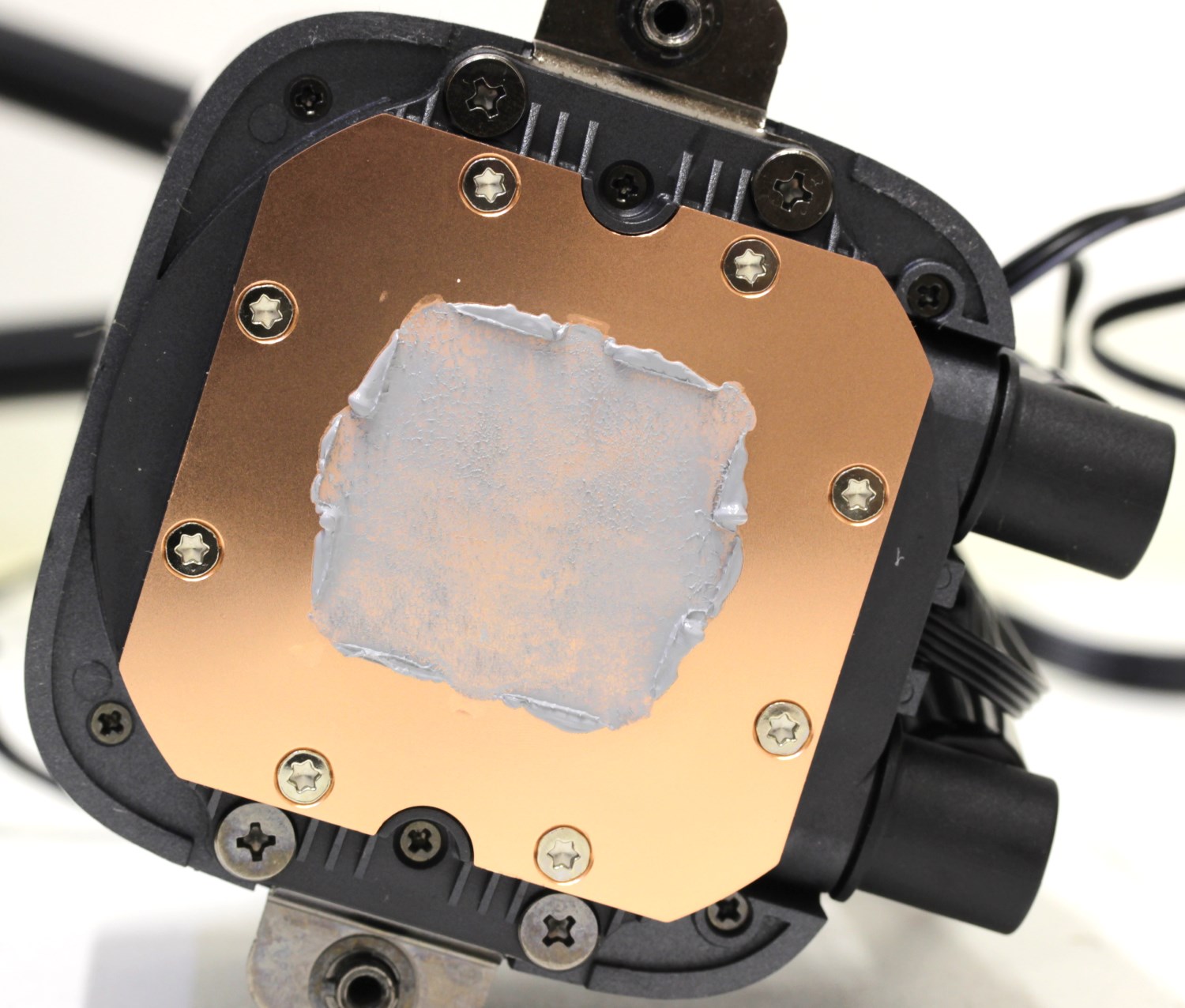

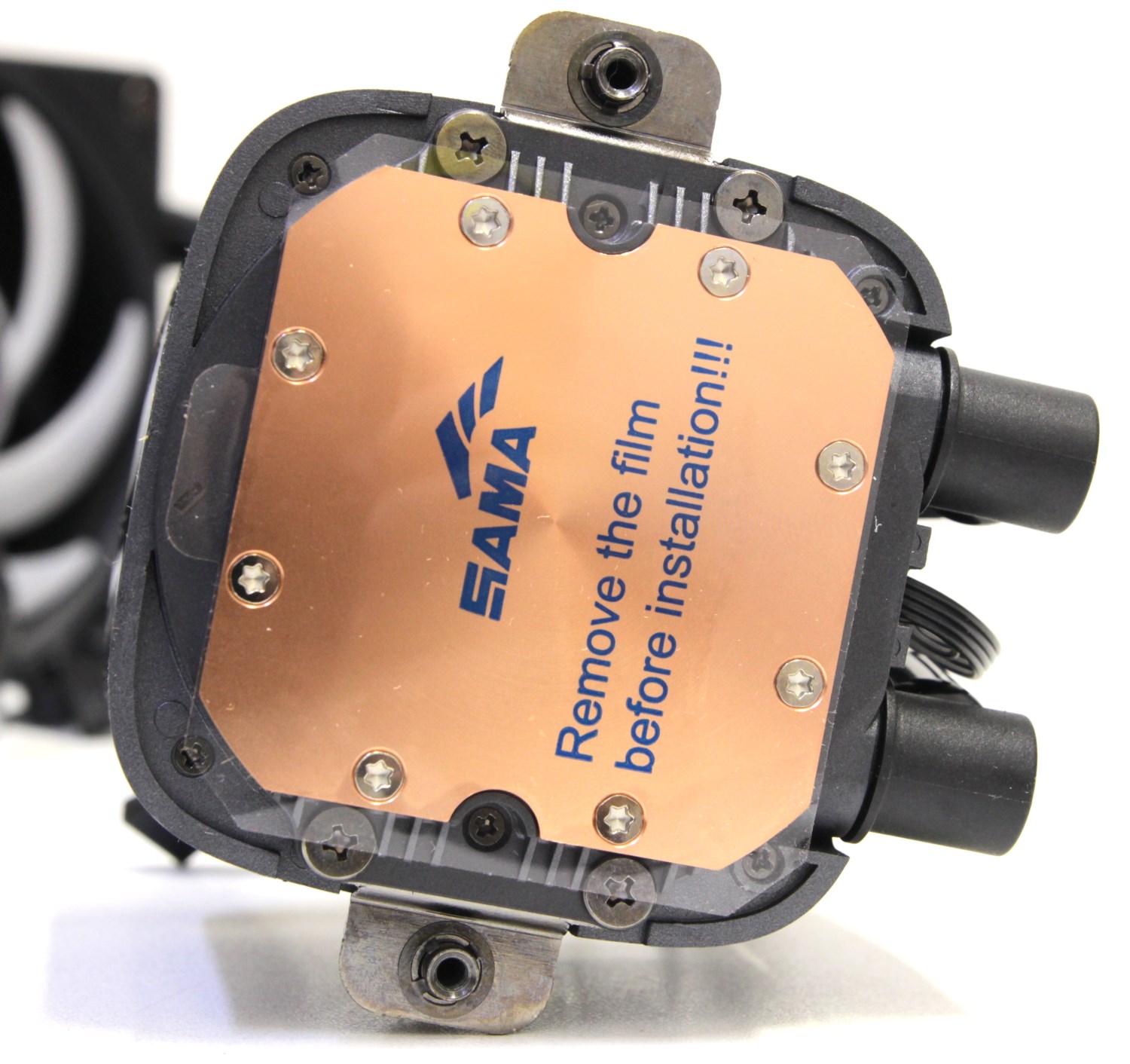

Конструкция разборная и со стороны основания можно заметить винты крепления. Изначально поверхность контакта с тепло-распределительной крышкой процессора заклеена плёнкой. Перед установкой её обязательно нужно снять, иначе показатели температуры улетят в космос.
Термоинтерфейс нужно наносить самостоятельно. Для этого в комплекте есть маленький шприц с пастой. На нём нет никаких маркировок, а по виду чем-то напоминает популярную GD900.

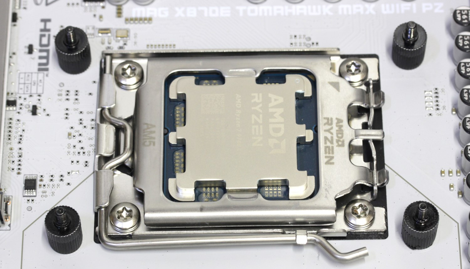

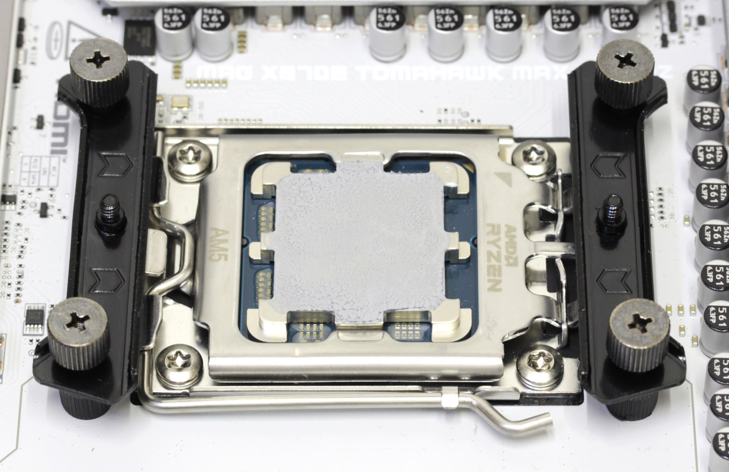

Монтажный механизм универсальный для обеих платформ. Для этого на стальной прижимной рамке находятся два винта на пружинах. Они вкручиваются в два резьбовых выступа на перекладинах. Для разных платформ используются просто различные перекладины.
После тестирования проверяем отпечаток.
В данном случае он отличный, что говорит о хорошем прижиме и ровном основании.

Собрать и установить систему достаточно просто. Это объясняется тем, что тут уже и так всё основное собрано и вся задача сводится к установке водоблока на процессор. Штатно на нём уже предусмотрен механизм крепления с двумя подпружиненными винтами.
На платформе AMD достаточно снять сперва штатный пластиковый крепёж, вкрутить адаптеры, установить перекладины и зафиксировать их гайками. Затем уже установить водоблок и зафиксировать его двумя винтами с пружинами к перекладинам. Вся процедура не занимает много времени и даже специальный инструмент практически не нужен. Только крестообразная отвёртка.

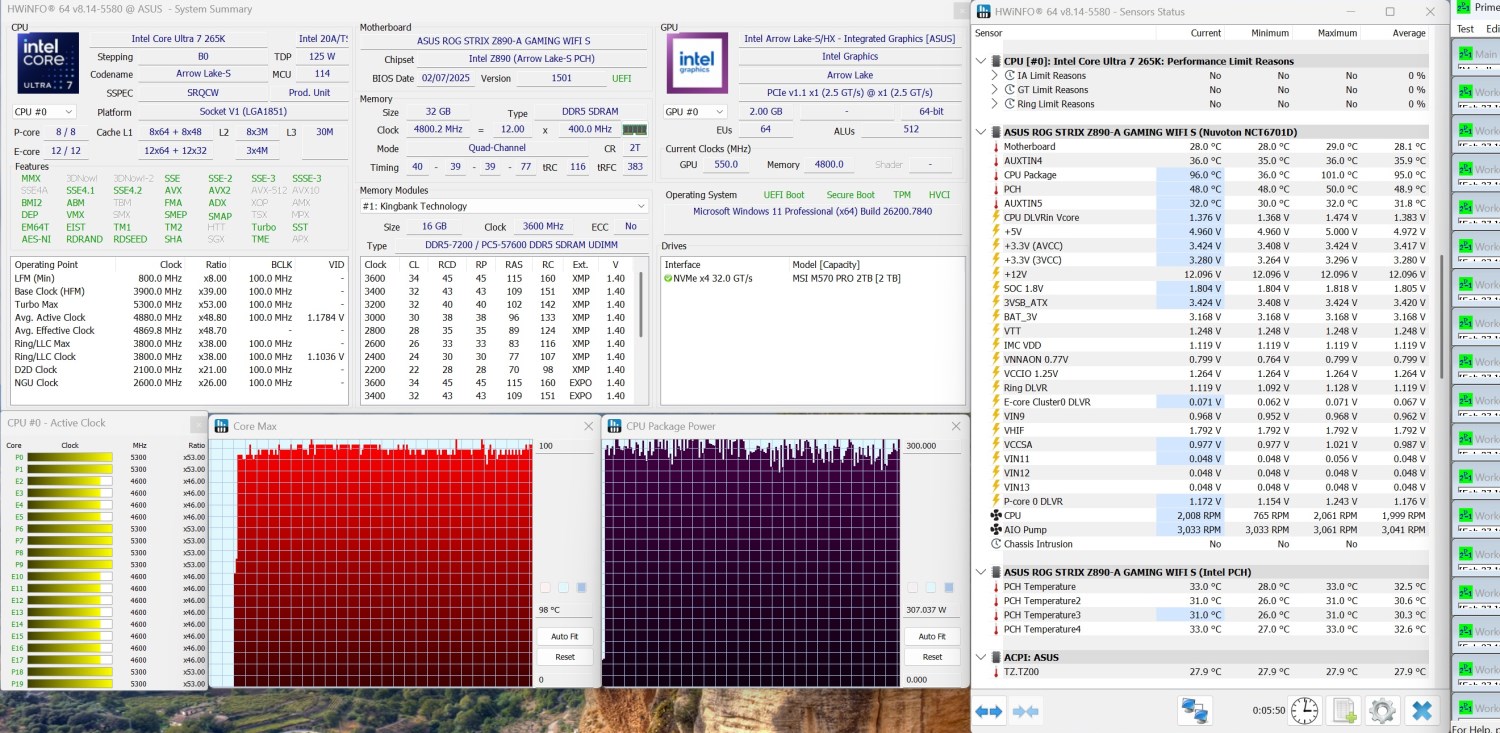

C Intel дела обстоят немного иначе. Тут уже изначально помпа работает на максимальных оборотах. Понятно, что это может быть связано с алгоритмами работы материнской платы и скорее всего это можно было поправить, просто я использовал базовые настройки.
С штатным режимом система отлично справляется, но мне захотелось поискать предел и для этого процессор пришлось «отпустить», сняв ограничения.
Со снятыми лимитами процессор смог потреблять около 310 Вт и в этом режиме хорошо видно, что система справляется с нагрузкой, но шум получается достаточно ощутимый.

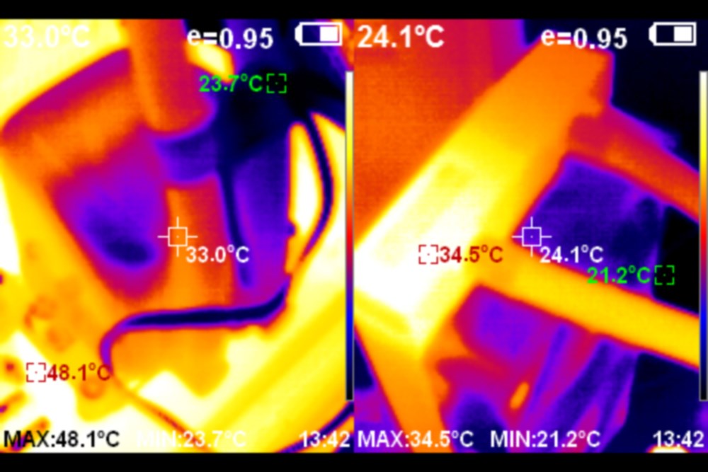

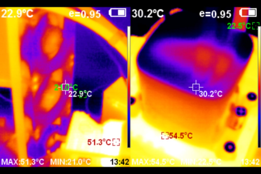

Тепловизор показывает, что сам радиатор сильно не разогревается. Видно, что один шланг горячее другого, но разница незначительна.
Всё это повторяется от модели к модели.
