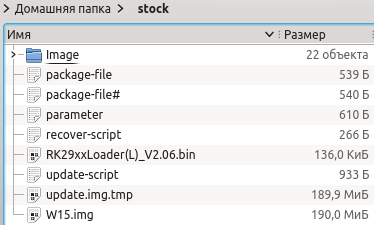

Теперь в нашем распоряжении есть образа флеш памяти целиком и по отдельности всех разделов. В файле parameter можно посмотреть таблицы разделов. Имея на руках и установочный образ и планшет с рабочей прошивкой я естественно захотел сравнить дампы разделов и их образы из прошивки. В папке stock у меня находится распакованная стоковая прошивка в папке flashdump дамп флеша соответственно.
stock:
flashdump:
parametr - важный файл, без него нельзя собрать прошивку. В этом файле записаны адреса разделов.
boot.img - присутствует в обеих папках, rk29kitchen распаковал его в стоковой прошивке на ramdisk (boot.img) и ядро (zImage), но не смог проделать ту же операцию с его дампом. В дампе он как то вырезал ядро из boot.img и слепил из него kernel.img хотя известно, что у RK29 устройств ядро лежит в раздере boot.img. Перевожу на человеческий - boot.img из стоковой прошивки для последующей сборки не пригоден, но из дампа вполне себе живой.
kernel.img - ядро.
misc.img - хз, оба файла пустые, какой то пустой раздел.
recovery.img - рекавери собственно, ядро (такое же) и другой рамдиск.
system.img - системный раздел в ext4. Можно подмонтировать прямо в линуксе командой.
sudo mount -o loop system.img /media/system
Редактировать образ раздела нельзя не из под линукса не из под виндовс (или я плохо искал) есдиственный вариант - скопировать все файлы и пересоздать образ. Далее можно поковыряться в системном разделе, поудалять системные программы, подобавлять свои, поредактировать файлы отвечающие за разметку флешки при установке. Добавить свои драйвера, сделать своё меню и т.п.
Это были общие файлы, теперь рассмотрим остальные:
parm.img - образ раздела с единственным файлом parametr. Остальное забито FF. (в запакованом виде бесполезен)
backup.img - сам дамп, можно прошить в планшет. (если честно не пробовал, не рекомендую)
package-file - как я понял файл с описанием используемых разделов ( ядро там закомментировано) и нужных для сборки ядра файлов.
recover-script и update-script - вот тут я не разобрался, предполагалось что первый скрипт делает полную перепрошивку устройства, а второй предназначен для апдейта существующей прошивки, содержимое файлов этому противоречит, прочитайте их сами :) нужны оба.
RK29xxLoader(L)_V2.06.bin - загрузчик вестимо. В интернетах уже лежит версия RK29xxLoader(L)_V2.26.bin
Для обратной сборки нам нужный файлы recover-script, update-script, RK29xxLoader(L)_V2.06.bin, package-file, parametr и папка Image, в которой должны быть: boot.img, misc.img, system.img, recovery.img.
Обратную сборку и прошивку я решил не описывать и даже стереть части по расковыриванию образов по нескольким причинам - это сложно, это долго, это бесполезно. Если интересно можете почитать тут, человек проделал всё то же самое, что и я и даже больше и даже на год раньше)) жаль я не нашёл эту статью с самого начала. Ещё один повод распрощаться с RK29kitchen это найденный набор инструментов RKwinTools_v132, работает эта штука идеально и без проблем. В описании не нуждается, всё есть в readme.
PS: инструкция для тех кто не хочет ждать - яндекс маркет - ищем устройства на rk2918 на андроиде 4.0 (их ровно 4ре, считал по аппарантым платформам не по названиям) скачиваем их прошивки, выковыриваем zImage и пытаемся прилепить к родной, у меня два ядра запустились НО там другое управление дисплеем =\
