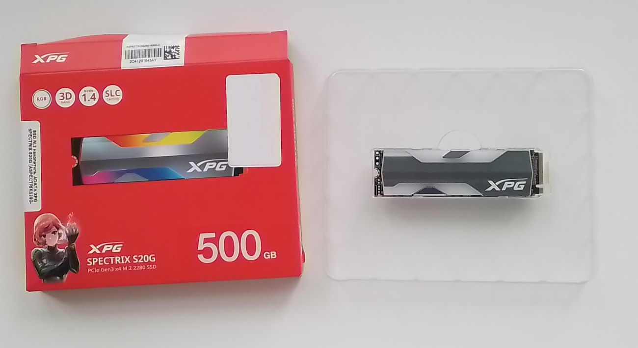

В итоге, я выбрал M.2 NVMe накопитель Adata XPG Spectrix S20G на 500 гигабайт. Тесты и отзывы говорили, что радиатор справляется со своей задачей и перегрева накопителя у этой модели нет. Плюс, у него была подсветка, что приятно. Когда я нес домой коробочку, я был уверен, что внутри лежат наклейки. Но нет. Кроме анимешного маскота на коробке, никакого фан-сервиса для покупателей больше не было. В итоге я успешно установил накопитель и начал устанавливать Windows 10 и игр. А затем установил и Windows 11.

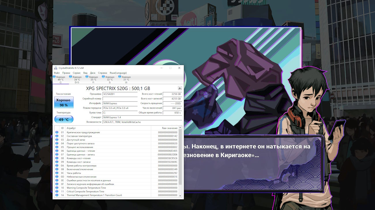

В дополнение к рассказу прилагаю скриншоты программ CrystalDiskMark 9 и CrystalDiskInfo. Скорость впечатляющая, при том, что свободно на накопителе всего 100 гигабайт.
При запуске визуальной новеллы по Ghostwire: Tokyo температура почти не поднялась.

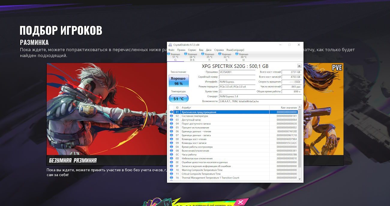

После матча в игре FragPunk. При этом, профиль в DragonCenter был на сценарии «Баланс».
