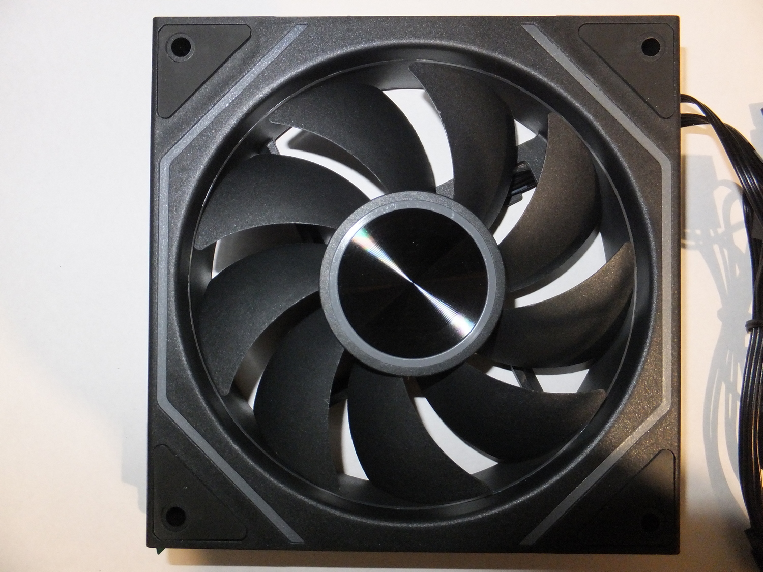

Сам вентилятор выглядит очень добротно.

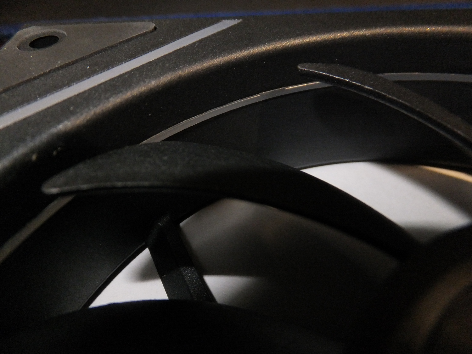

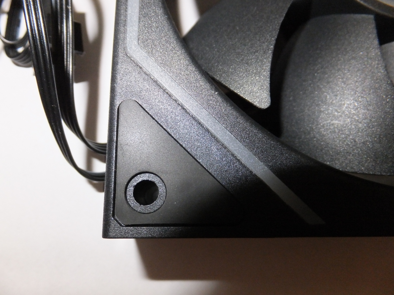

Но не идеально, есть какие-то несостыковки в области ARGB подсветки. В местах крепежа расположены резиновые прокладки, которые должны гасить вибрации.

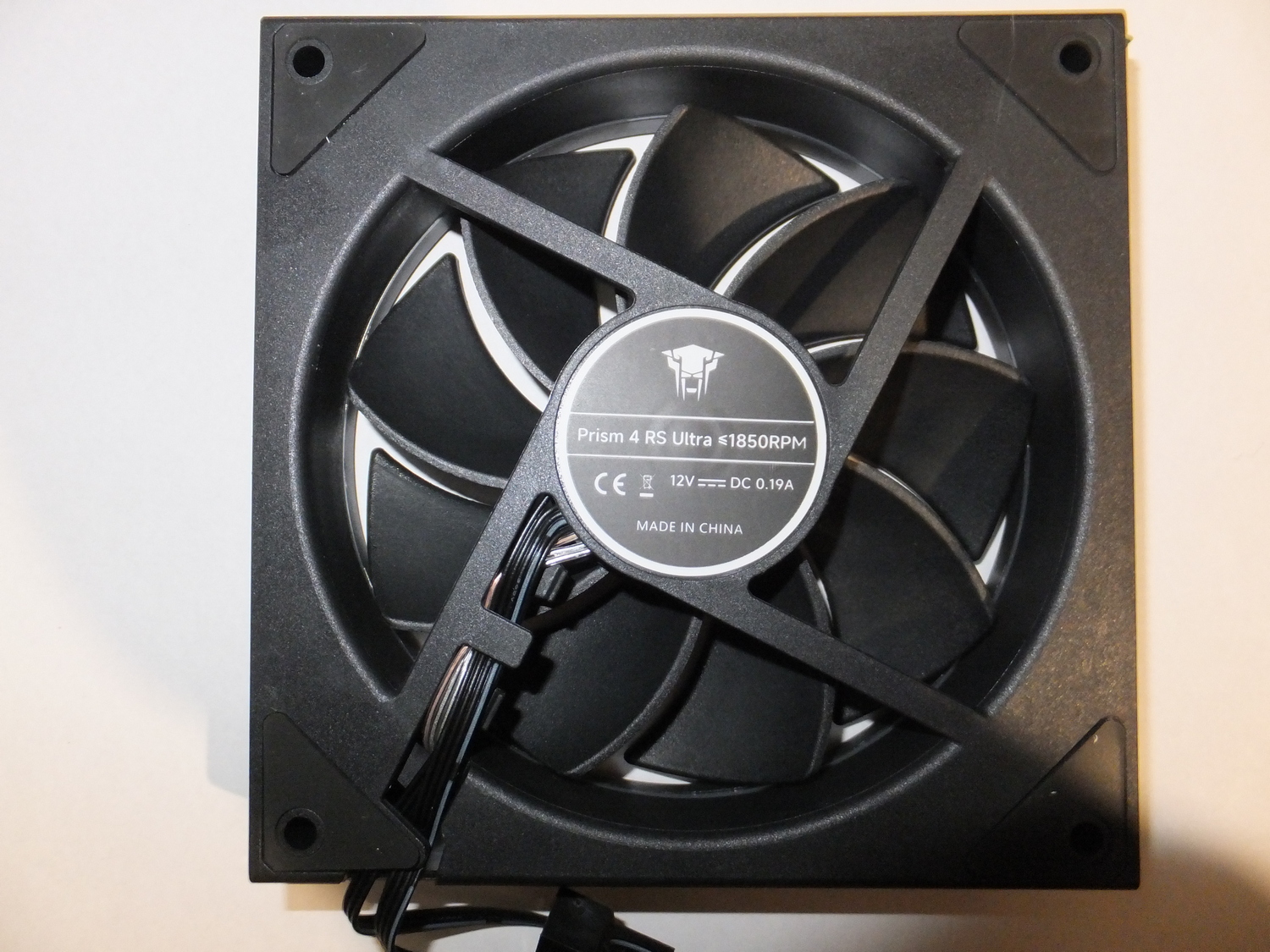

Сама вертушка представляет собой сильно закрученные девять лопастей. Тут все типично. С обратной стороны никаких «изысков» нет: лишь наклейка с некоторыми характеристиками вертушки.

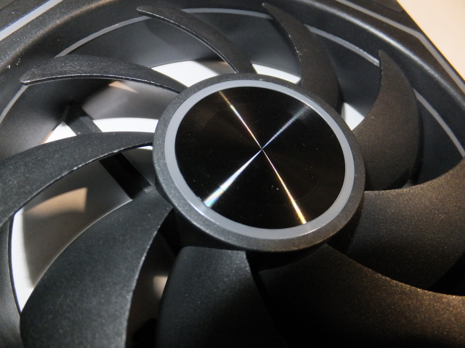

Сами лопасти у данной модели не светятся, но на роторе есть зона кольцевой подсветки.

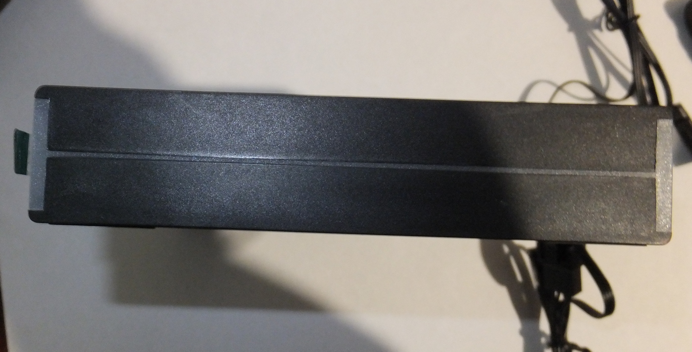

Спереди и сзади также расположены светящиеся полоски, которые есть и на двух противоположных гранях корпуса.

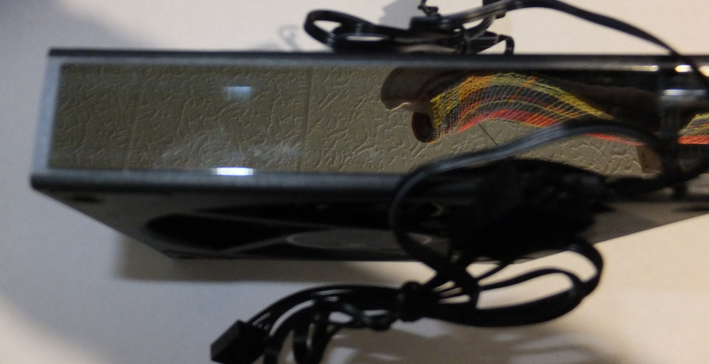

Две другие грани представляют из себя области подсветки с эффектом бесконечности.

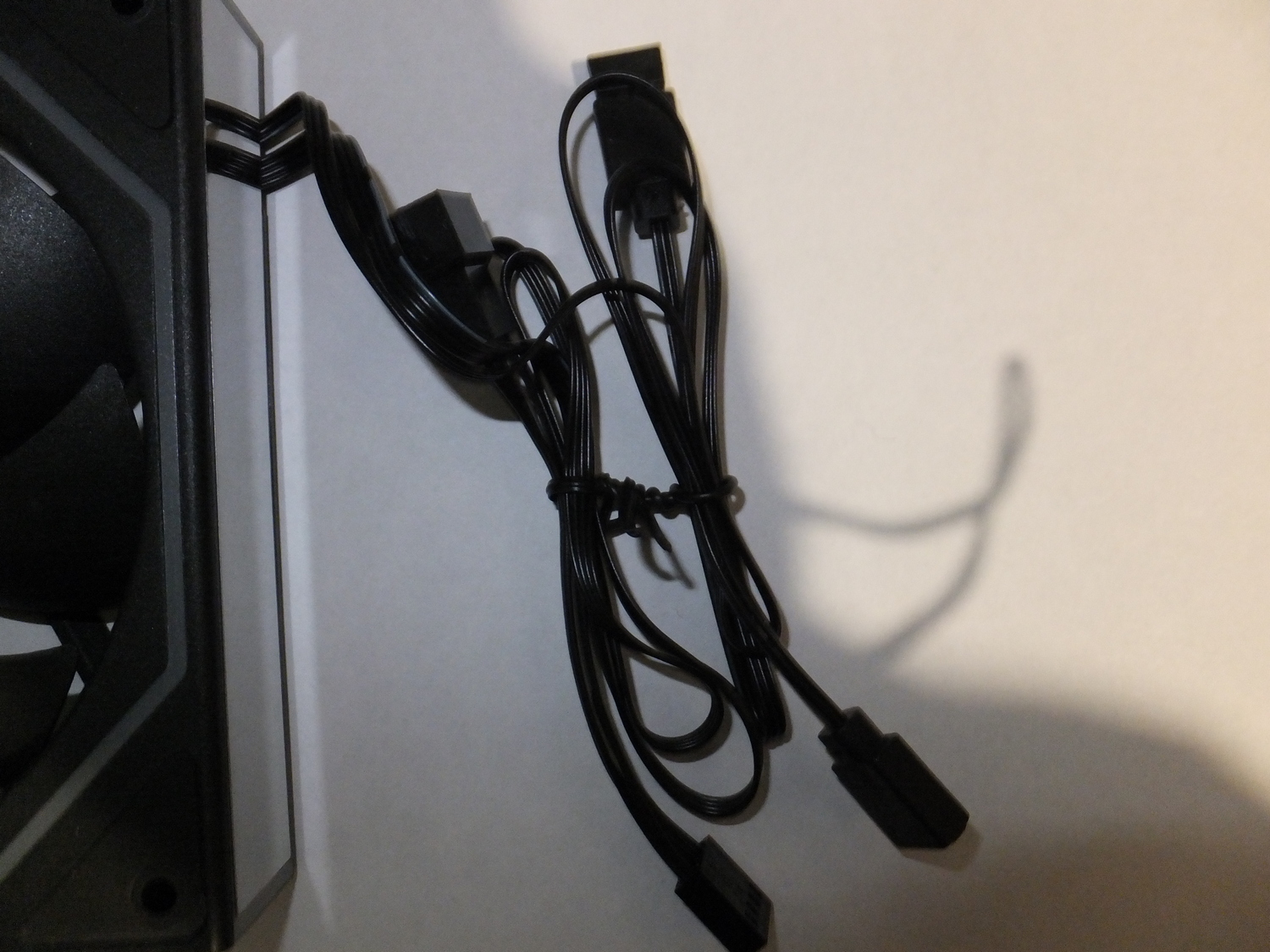

К проводам питания и подсветки нет никаких претензий: они достаточной длины, чтобы проложить их в любом типичном корпусе.

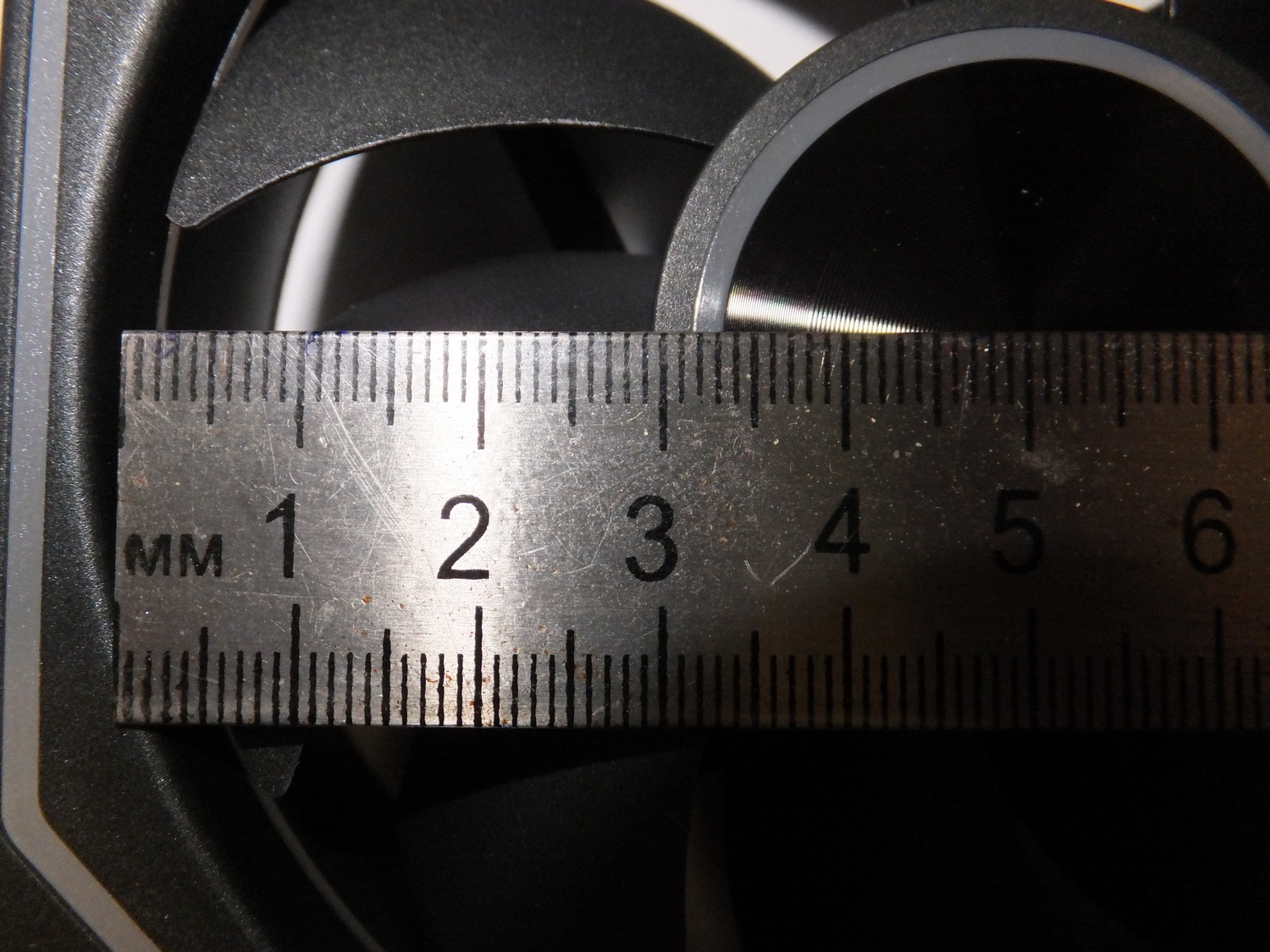

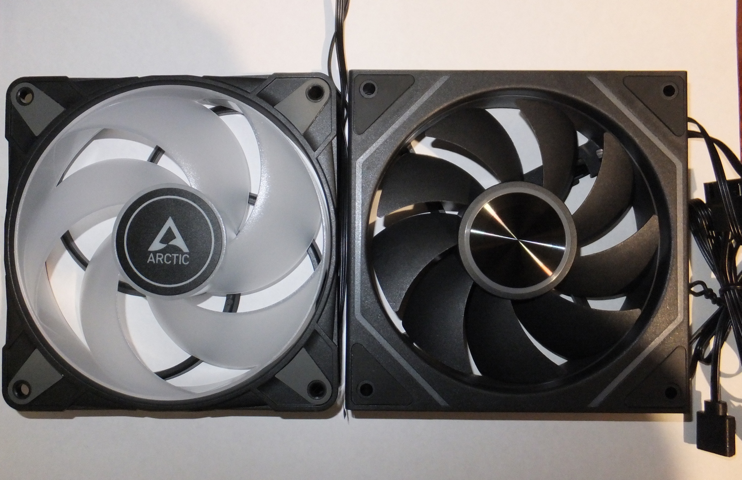

А теперь то, почему такой вентилятор привлек мое внимание. А дело в том, что в подобных вентиляторах, где есть корпусная подсветка, диаметр самой вертушки меньше, чем в обычном.

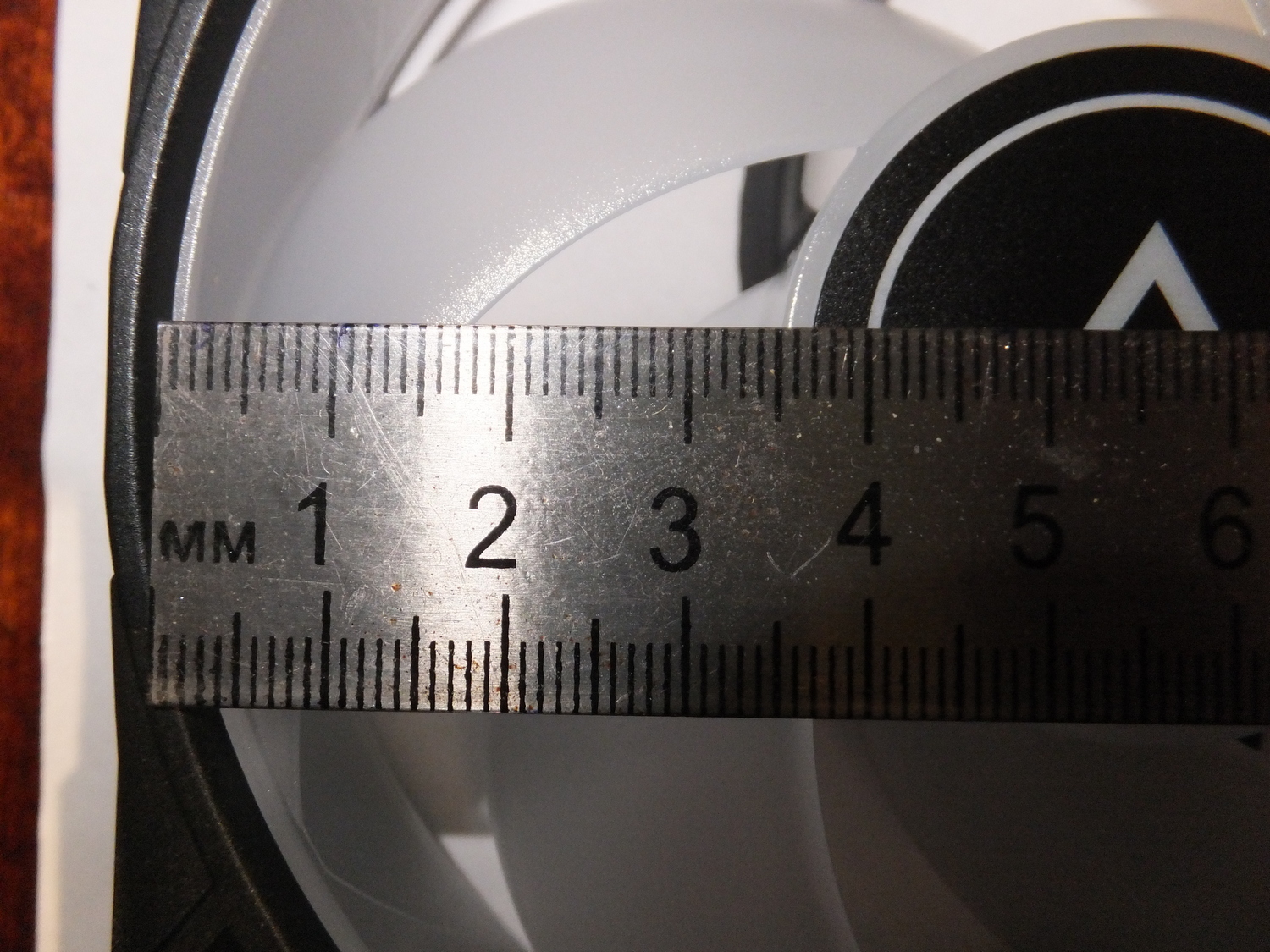

Длина лопасти у вентилятора Arctic P12 ARGB (модель с кольцом) примерно равна 35мм.
У других – около 33-34 мм. Ноу модели Prism 4RS Ultra – лишь 30 мм.
Поэтому, если отталкиваться от обычных пропорций, мы имеем дело с вентилятором на 115 мм. Естественно, что уменьшение длины лопастей скажется на производительности. Вот я и решил проверить на сколько.

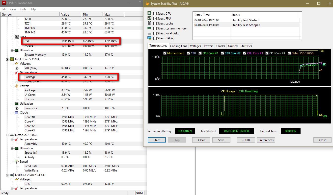

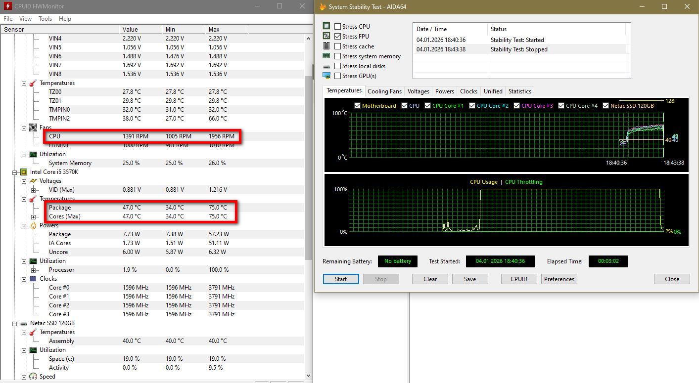

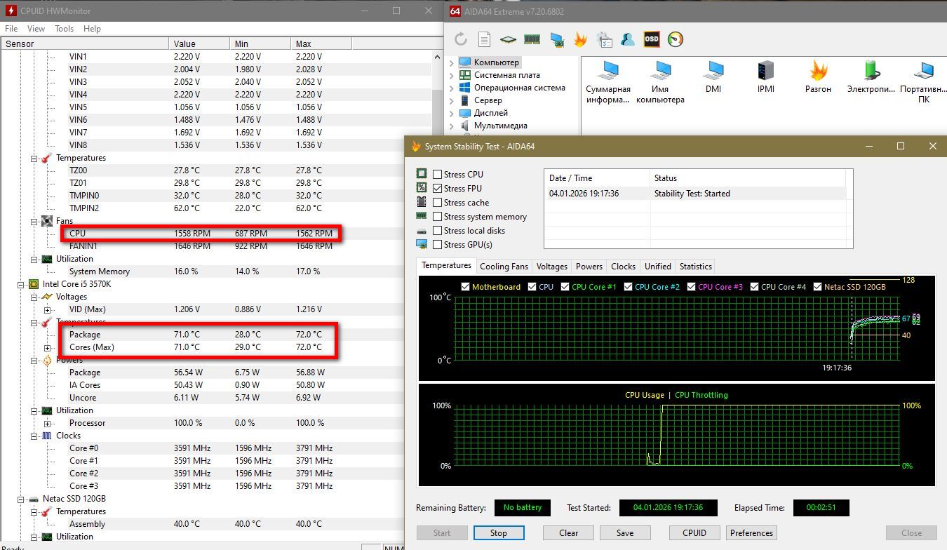

Для начала, я решил проверить производительность вентилятора на кулере ID-Cooling IS-50XV3, который установлен на процессоре Intel Core i5-3570K, который я давно скальпировал. Процессор установлен на плате с чипсетом Н61, поэтому работает в стоковом режиме.
Тестировать я буду при 24 градусах в комнате, корпус (типичный офисник) открыт. Программа – AIDA 64 (FPU only). Стресс-тест пройдет в течение 3 минут.

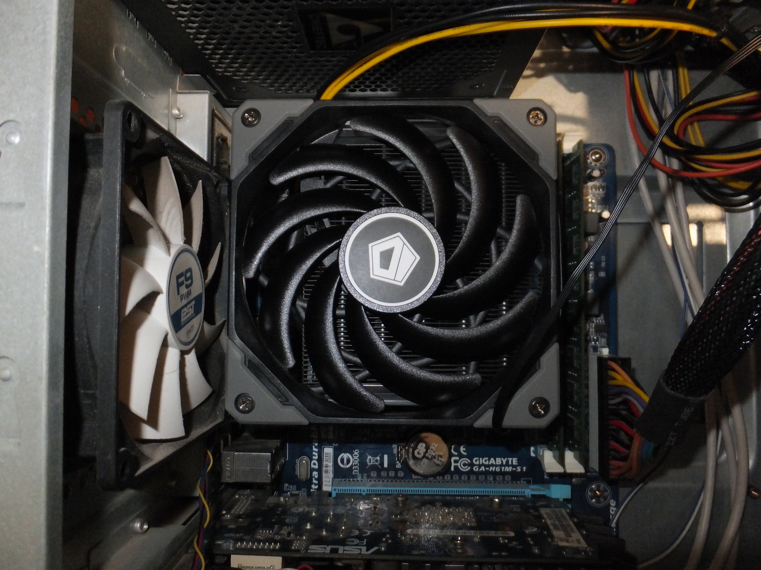

Для «референсного» значения тест пройдет сначала со стоковым вентилятором (он низкопрофильный).
Процессор прогрелся до 75 градусов при 1960 оборотах:

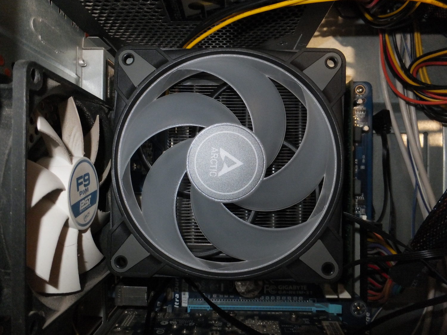

С вентилятором Arctic P12 ARGB температура составила 72 градуса при 1562 оборотах:
«Дальний родственник Lian Li» показал температуру в 73 градуса при 1720 оборотах:
Как видите, при примерно равных оборотах, производительность все же ниже. И тут есть вина уменьшенного диаметра самой вертушки. Но такая разница не критична, уж в моем случае точно. Но такие вентиляторы ставят и на СЖО на горячие процессоры. И там уже два-три градуса (а может и больше) могут играть роль.
