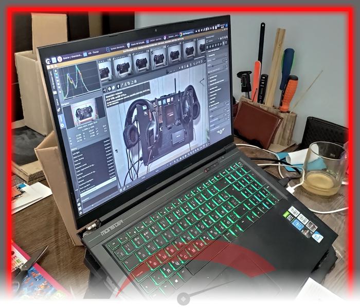

Однажды мне понадобилось приложение для обработки RAW изображений с фотокамеры. В среде Windows всё нашлось бы очень легко, но в среде Linux мало качественного софта. Из вменяемого и подходящего в данном случае знаю только RawTherapee. Эта программа изначально разрабатывалась именно под Windows. Чисто на заметку.
Как уже все могли заметить, распространяется RawTherapee нормальными установочными пакетами для Windows и macOS. Но для Linux нет нормальных вариантов. Только посредственный контейнер AppImage с массой проблем как технического характера, так и пользовательского.
Конечно, не обошлось без косяков с путями в оригинальных скриптах необходимых для запуска...
Как вам такое? Классно выглядят кнопки в интерфейсе?
Мне пришлось переопределить ряд переменных окружения в своей прослойке для запуска, чтобы всё нормально заработало после распаковки линуксоидного контейнера.
Теперь кнопки появились на своих местах, и программа нормально заработала.
Таким образом, был собран ещё один пакет в формате Installer-SH. Но я не спешу выкладывать его в репозиторий, хотя уже протестировал в дистрибутиве Debian и Fedora.
Весит в два с лишним раза меньше оригинального AppImage контейнера. Это коротко о преимуществе оптимизированных параметров сжатия файлов с помощью архиватора 7-Zip.
