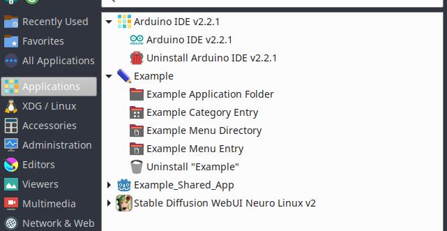

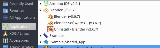

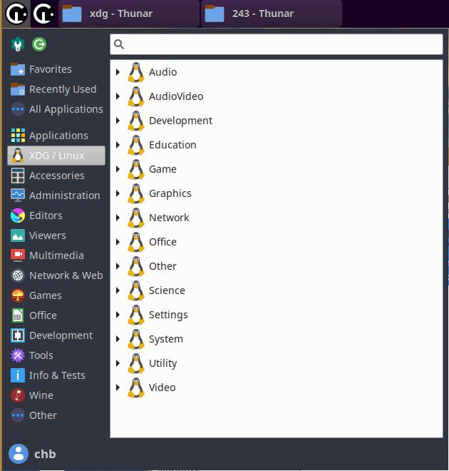

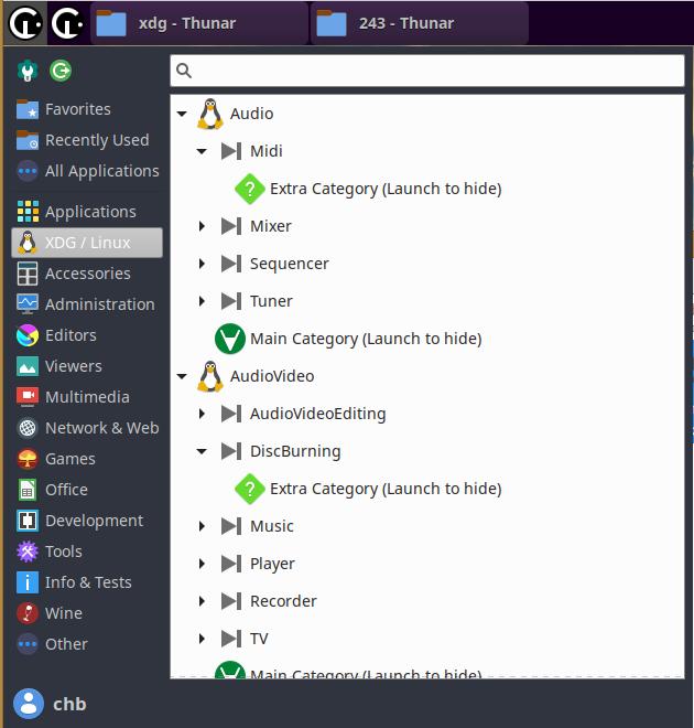

Новая категория "Applications" (apps) решает большинство характерных для линуксов проблем с меню "Пуск", да, чтобы добавить ярлыки, нужно ковырять три разных места разорванного в клочья "пингвина", это вам не Windows, где добавление разделов меню простая и интуитивно понятная задача, в Linux всё через задницу сделано, тем не менее такой подход позволяет каждому приложению иметь свой собственный раздел:
А благодаря стабильности раздела "apps" - не нужно переделывать однажды созданную структуру. Всё вроде прекрасно выглядит, даже примеры использования есть, берите и делайте! Но есть проблема... Одно дело создать пример использования, но совсем другое - создать установщик приложения.

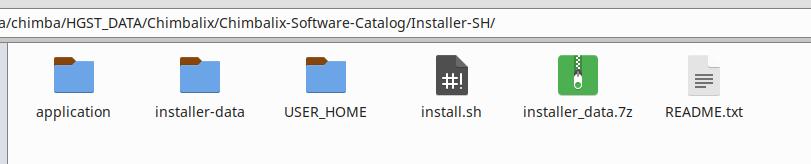

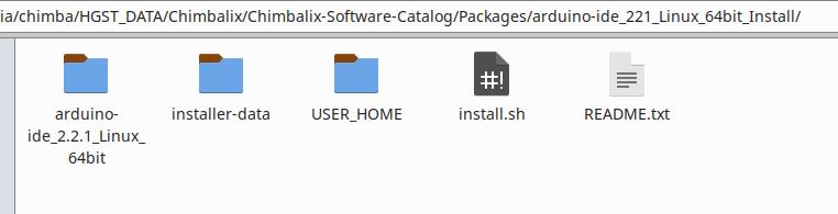

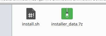

Да, на скриншоте видны папки с приложением и данными, но они не нужны для работы скрипта, главное сам скрипт и архив "installer_data", который к слову имеет формат сжатия 7-zip.

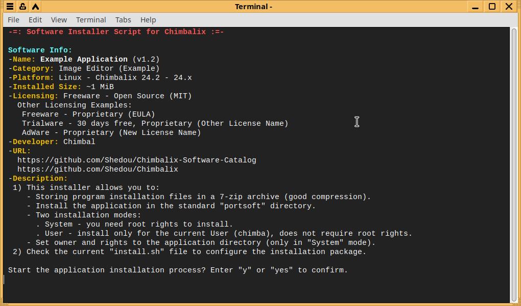

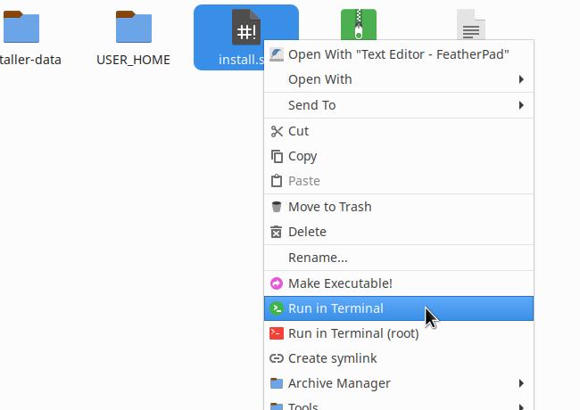

Ну что, перейдём сразу к делу, запустим установочный скрипт, запускать нужно в обычном пользовательском режиме:

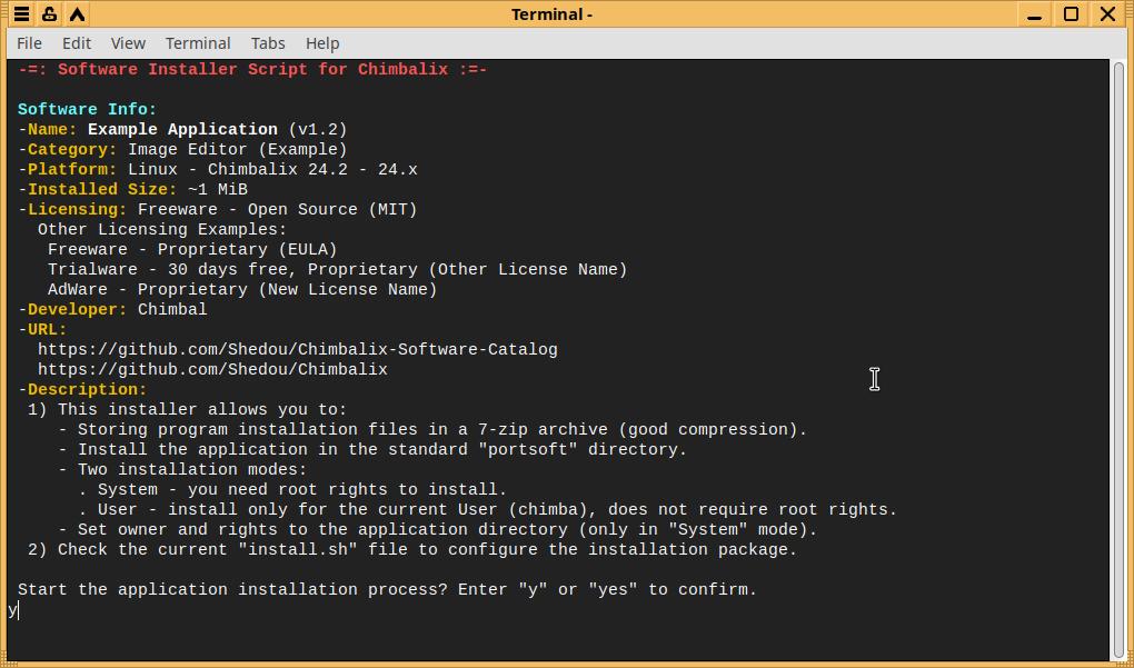

Первым делом пользователю демонстрируется основная информация о приложении, тут же предлагается продолжить установку, в случае отказа или ошибок процесс установки будет прерван, а скрипт перейдёт к стандартной функции прерывания процесса установки, где будет выведена информация об "ошибке", эта же функция инициирует чистку временных файлов и размонтирование архива, если он был смонтирован:

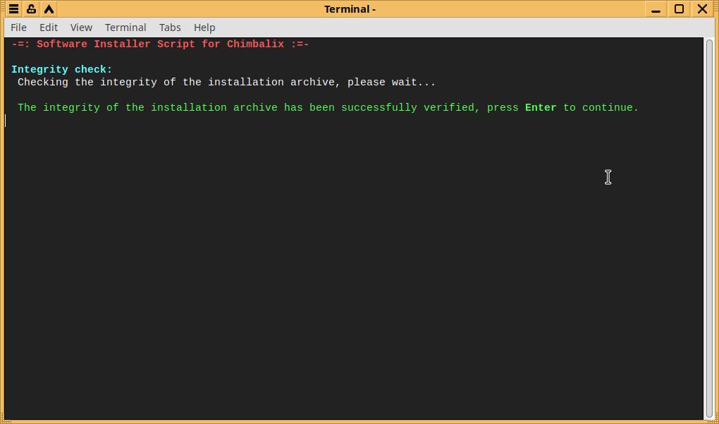

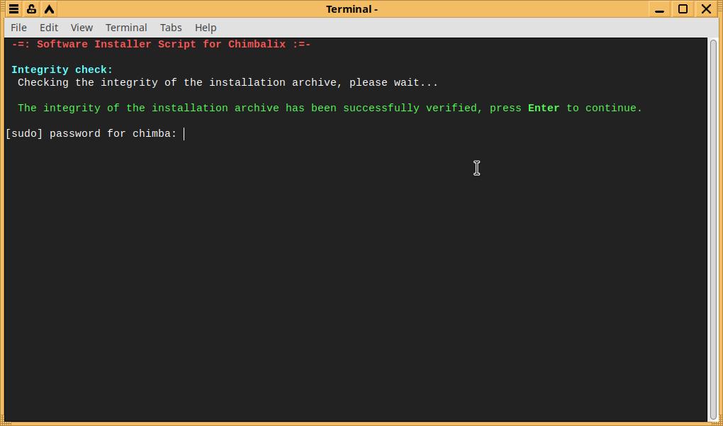

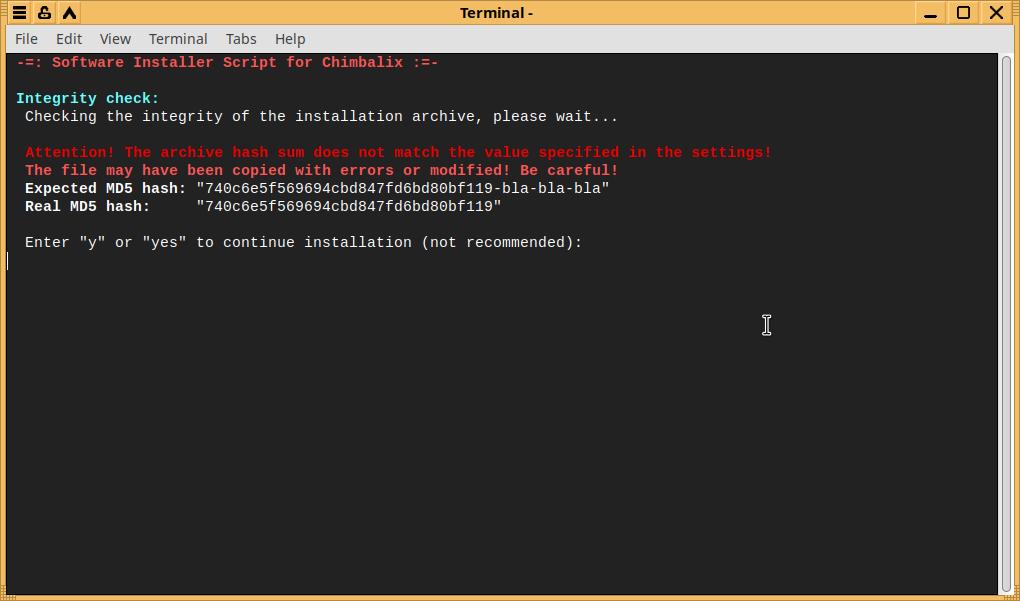

Следующий этап предлагает пользователю проверить целостность архива, да, функция проста как дубина, и в принципе не является средством защиты от злоумышленников, но позволяет выявить проблемы с архивом, хоть скрипт и позволяет продолжить установку (пока не работает), но лучше прервать установку если ошибка спровоцирована не преднамеренно, а в следствии повреждения данных:
Дальше будет неожиданное, скрипт запросит root пароль!

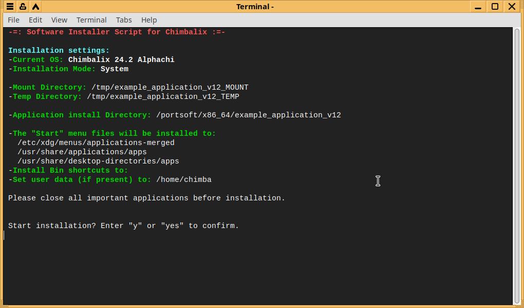

Это действительно необходимо, ведь сейчас скрипт работает в режиме установки "System", а там без root доступа никак, на этом этапе происходит монтирование архива и сбор информации о файлах, да, о режиме установки нужно предупреждать заранее, или вовсе дать пользователю выбор в интерактивном режиме, но это как-нибудь потом доработаю:

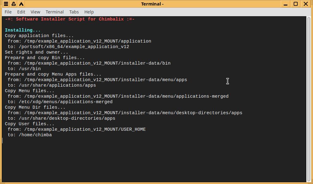

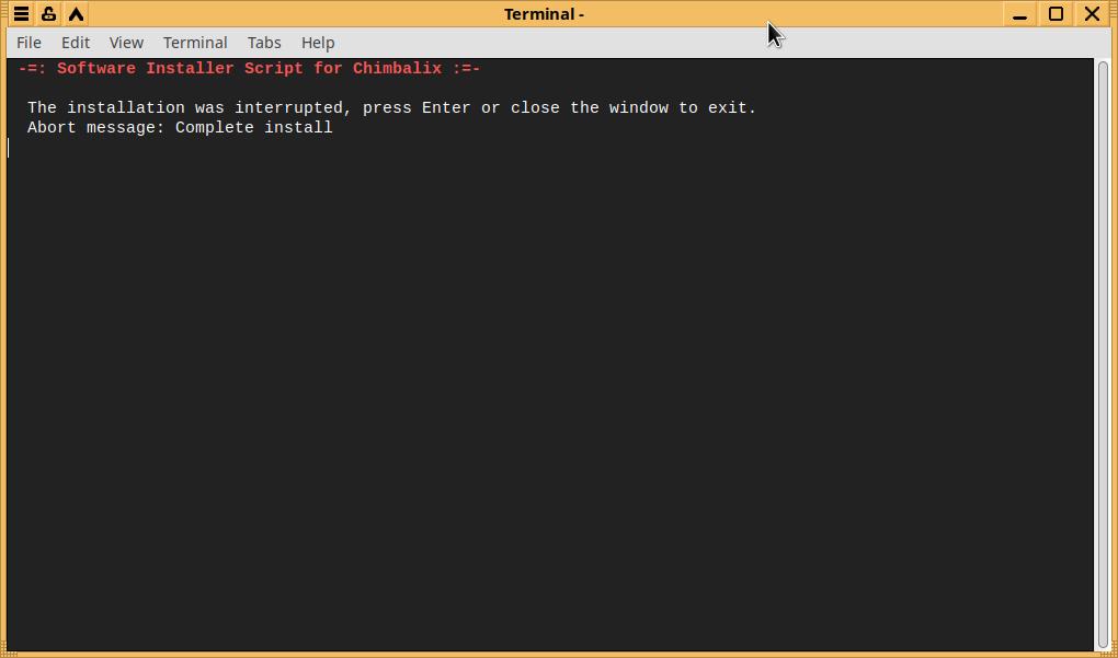

Дальше начинается процесс установки, и сообщение о том, что установка завершена:

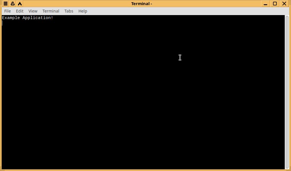

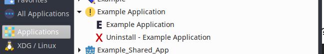

Собственно всё, приложение установлено:

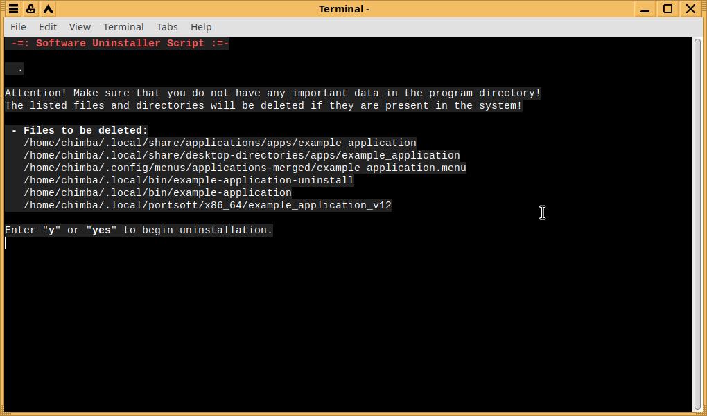

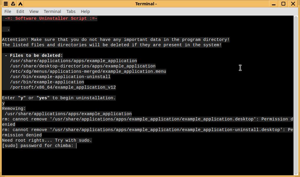

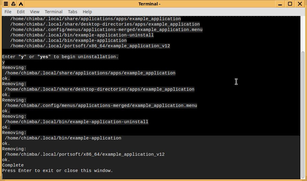

И так же легко удаляется, кроме данных пользователя в домашнем каталоге, по очевидным причинам, да, скрипт удаления явно требует доработки, тем не менее он работает и свою задачу выполняет:

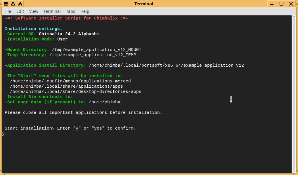

Теперь нужно протестировать режим установки в каталог пользователя:
Этапы с информацией ничем особо не отличаются, так что просто жмём "далее":
А вот дальше происходит проверка наличия файлов в каталогах назначения, и она предупреждает, что в каталоге пользователя уже есть файлы, и туда будут записаны новые данные, криво и косо конечно выглядит, но это дело поправимое, главное, что предупреждает:
В общем продолжаю и устанавливаю приложение:
Всё работает точно так же, как и в режиме установки "System", только не спрашивает root пароль для работы.
Удаление происходит штатно и без запросов root пароля:

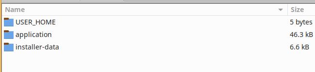

А теперь посмотрим внимательнее на структуру архива, каталог USER_HOME и application максимально просты, их названия всё говорят сами за себя, данные для установки в каталог пользователя и само приложение:

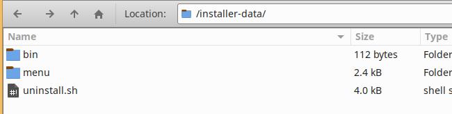

А вот каталог installer-data уже содержит каталоги bin, menu и заготовку скрипта удаления:

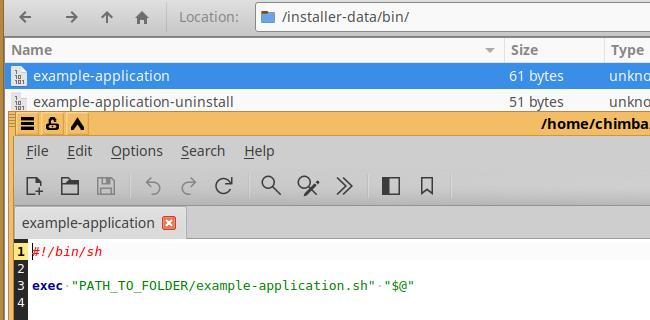

В каталоге "bin" хранятся заготовки bin файлов, как можно заметить, путь к приложению заменён строкой PATH_TO_FOLDER, она в процессе установки автоматически заменяется в зависимости от каталога назначения:

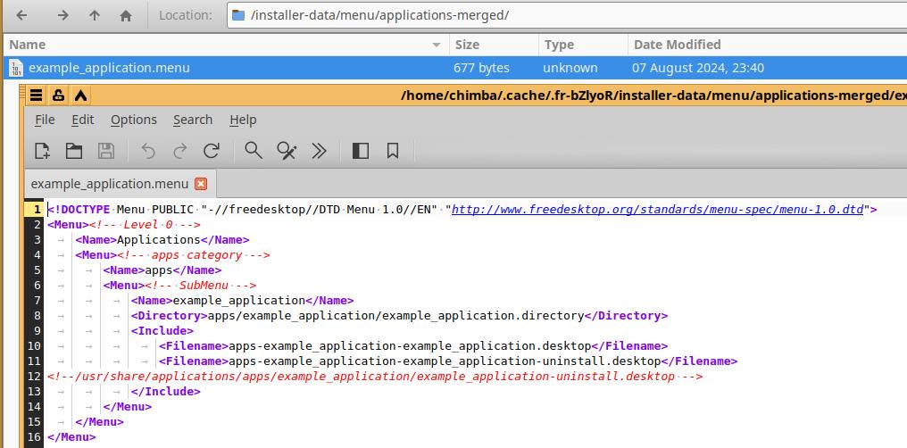

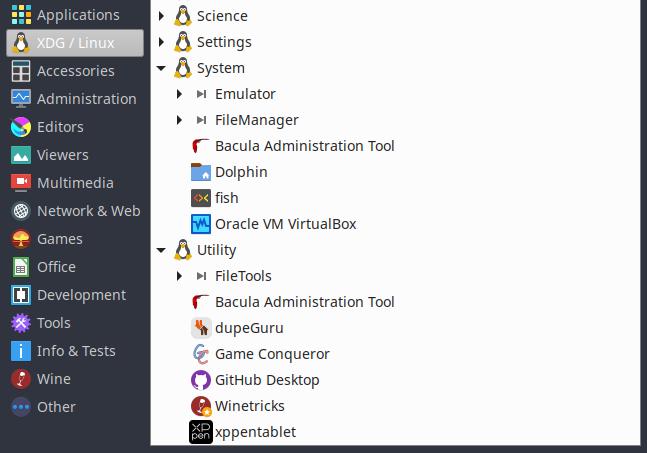

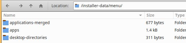

Переходим к "menu", тут три каталога, ведь меню в линуксах разорвано на три куска в трёх разных местах системы, всё это дерьмо нужно разложить по своим местам, чем занимается скрипт установки... Именно из-за этого я называю Linux "разорванным в клочья пингвином", просто он реально разорван в клочья:
Лишь бы не как в Windows было, наверное так думают разработчики подобного линуксоидного мракобесия...

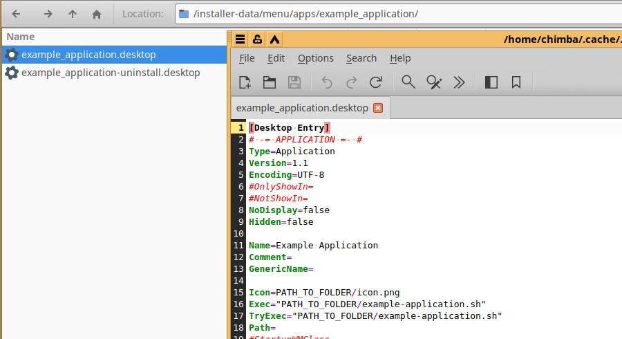

Меню состоит из трёх частей, это сам файл "menu" формирующий структуру, в этом файле указывается относительный путь к "directory" и "desktop" файлам, но последние можно не указывать, вместо них можно задать уникальную категорию, и её указывать в "desktop" файлах, это может быть проще при наличии множества ярлыков:
Некоторые вероятно уже обратили внимание на уродливый и непостоянный синтаксис, путь к "directory" указан через слэш, а путь к "desktop" через дефис, но это ведь "жопен-сорс", каждый пляшет как попало...
Далее ярлыки (desktop файлы), они не брошены прямо в каталог apps, нет, они лежат в своём личном каталоге, а внутри можно найти уже знакомую строку PATH_TO_FOLDER, что автоматически подменяется при установке приложения, в остальном это обычный "ярлык":
И да, путь к иконке ярлыка нельзя указывать в кавычках, в отличие от путей к исполняемому файлу, глупо, нелогично и уродливо? Конечно! Это же "линукс"! Я был бы удивлён, если бы в линуксах такие мелочи были сделаны по-человечески и логично...

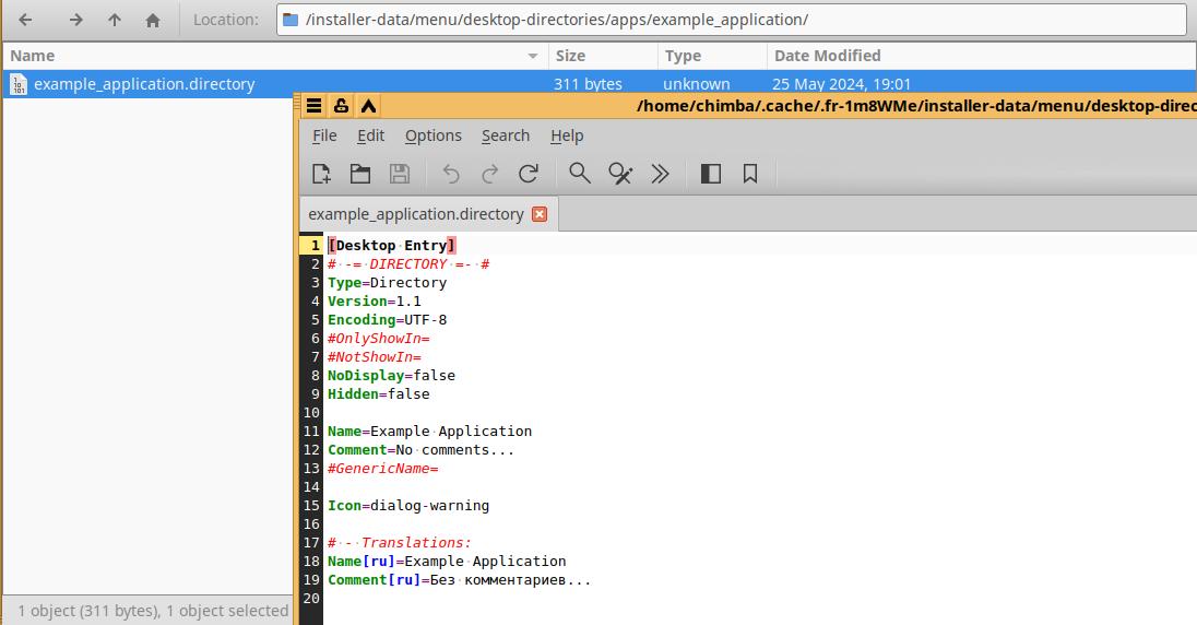

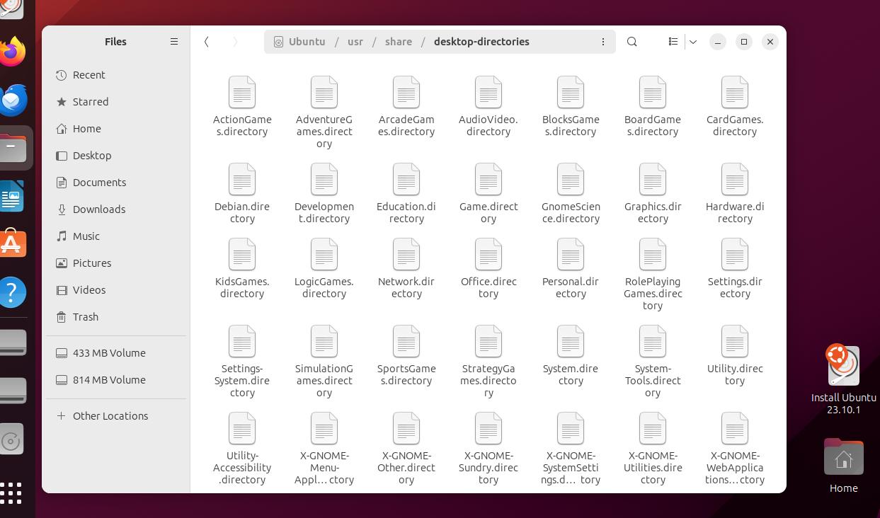

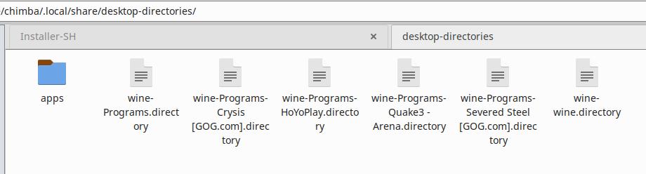

Directory файл тоже расположен не прямо в категории apps, а в своей личной папке, ведь таких файлов может быть несколько:
Я просто не хочу разводить типичную линуксоидную помойку как в других линуксах, когда все файлы брошены в одну кучу абы как по линуксоидски, и в эту же кучу бросаются все остальные файлы от других приложений, брр, отвратительно:
Да, у меня тоже помойка линуксоидная, ибо линуксоиды привыкли к помойке, и от этого невозможно избавиться, как говорится - нельзя из человека выбросить неряху... Но среди помойки есть каталог "apps", и там уже всё разложено по своим местам:
Конечно, линуксоидные разработчики могут засрать и этот каталог, но это уже не мои проблемы:

Собственно это весь архив, состоит из приложения, пользовательских данных и файлов меню, просто и понятно, а теперь перейдём к исходному коду, но постараюсь не останавливаться подробно, ибо объём статьи уже поджимает.

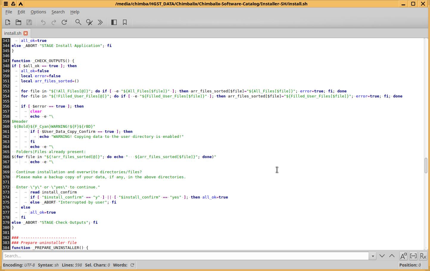

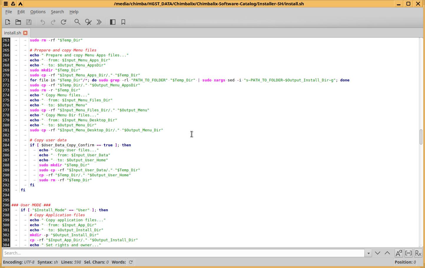

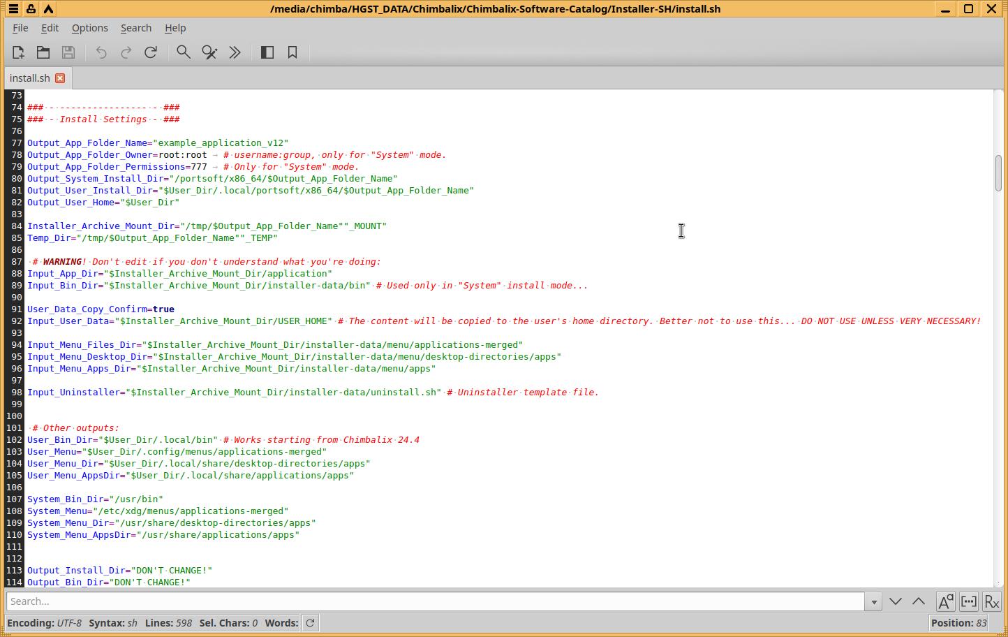

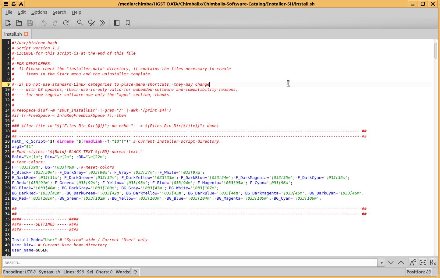

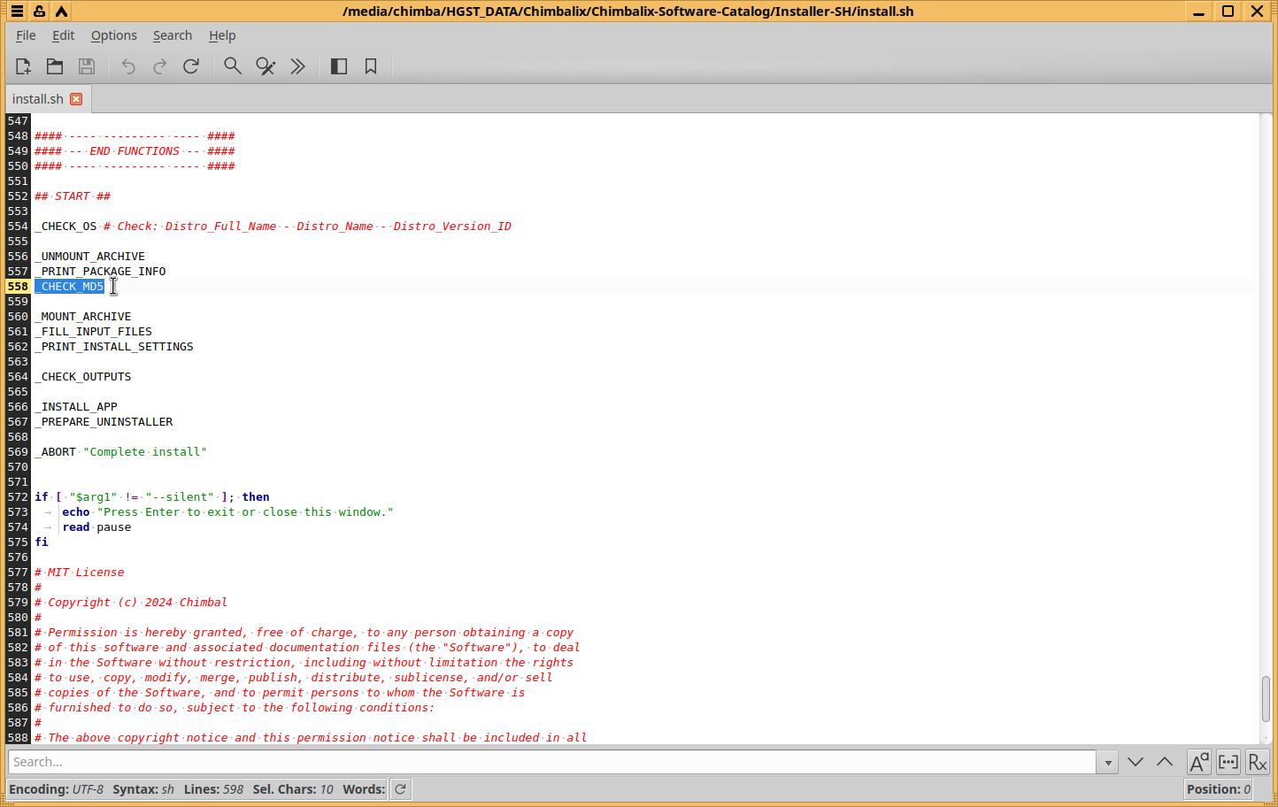

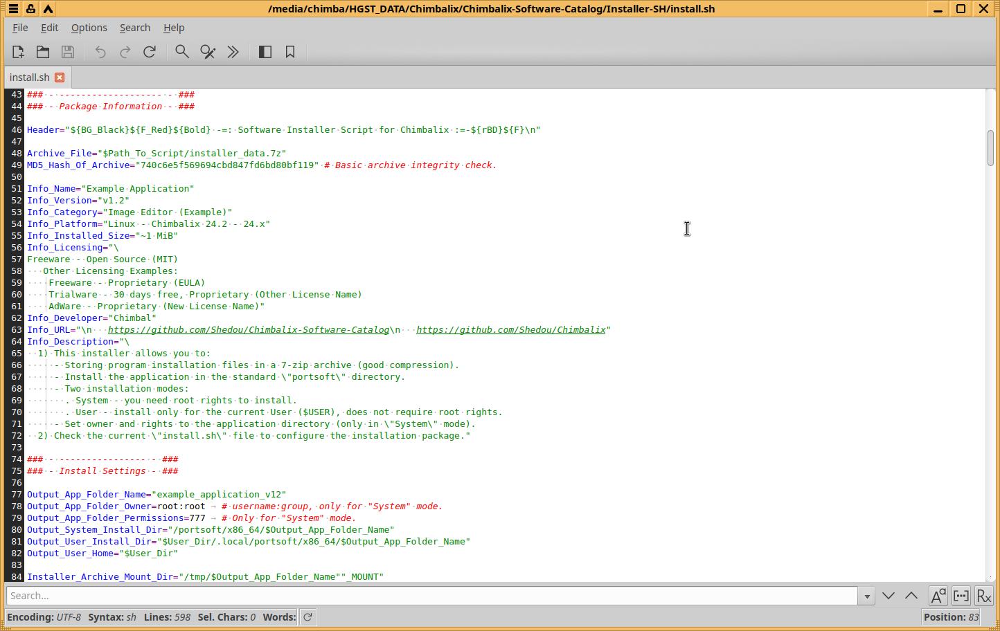

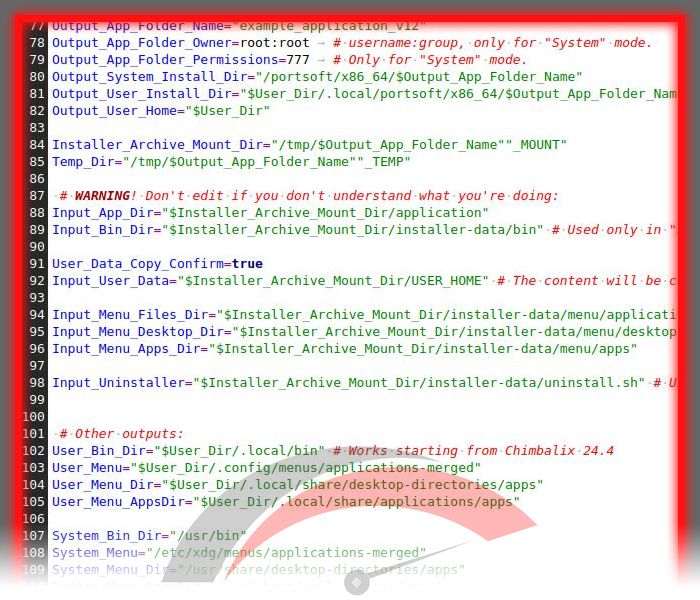

Начало скрипта состоит из комментариев, думаю есть смысл вынести это отдельным файлом, и более подробно всё расписать, так же в самом начале прописаны базовые переменные и стили, необходимые для оформления, в самом низу можно заметить переменную указывающую режим установки "User/System":
Далее идёт информация о приложении, вроде всё интуитивно понятно, тут же указан путь к архиву с приложением и MD5 хэш для проверки целостности:

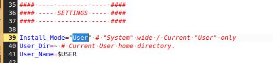

Следом идут прочие настройки, например имя конечного каталога приложения, ещё можно указать владельца и права доступа к каталогу приложения при установке в режиме "System", тут же настраивается точка монтирования архива и временная папка.
Так как установка чего-либо в каталог пользователя это далеко не самая необходимая опция, и не является безопасной, да и нужна не всем приложениям, в настройках предусмотрен "выключатель".
Ну а конечные пути установки автоматически выбираются в зависимости от режима установки, их трогать смысла особо нет, а если есть необходимость это делать - значит приложение не соответствует принципу портативности, и скорее всего тащит с собой лишние зависимости для размазывания по операционной системе, что не приветствуется в моём дистрибутиве, хотя не исключён и вариант применения скрипта в других линуксах, но это уже не моя проблема:

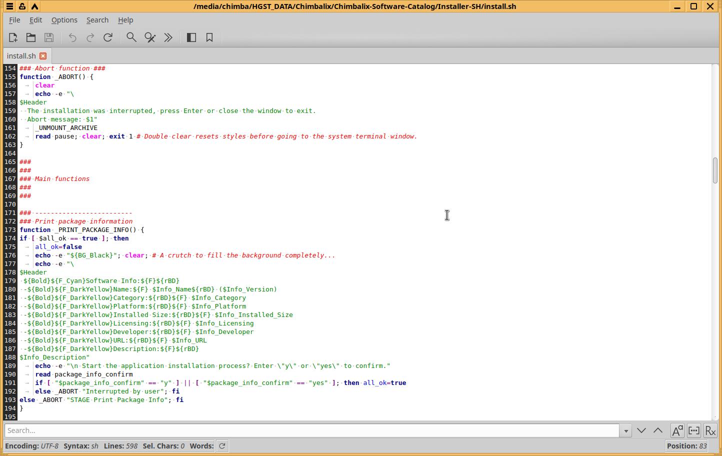

Дальше начинаются функции, первая естественно "_ABORT", название говорит само за себя, если что-то пошло не так - оно идёт в "_ABORT" и на выход, далее функция отображения информации о приложении, показывает информацию и предлагает продолжить выполнение:
Вероятно некоторые уже заметили, но все важные функции имеют условие "all_ok", следующая функция просто не будет выполнена если предыдущая завершилась "плохо", потому в конце скрипта я могу не заботиться о дополнительных проверках и условиях вызывая функции в нужном порядке.
И да, BASH не умеет заранее определять функции, потому вызовы происходят именно в конце файла, неприятно конечно, но увы, ничего не поделать.
После идёт функция проверяющая целостность архива, там нет ничего примечательного, просто несколько условий и сравнений:

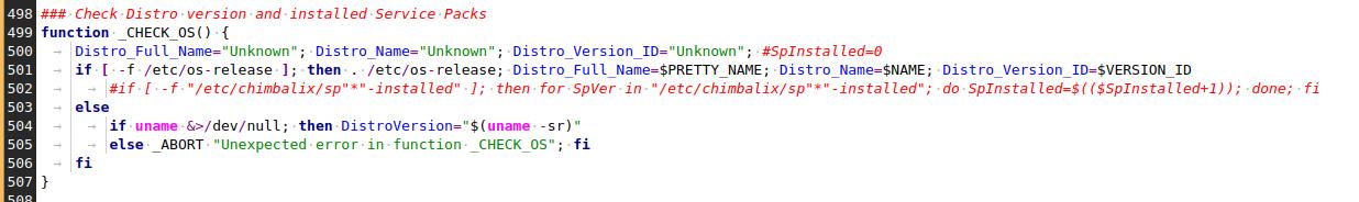

Кстати, про функцию "_CHECK_OS" забыли, она запускается первой, и собирает информацию о системе, она потом будет использоваться для предупреждения пользователя о запуске скрипта в системе, для которой не предназначен:
Так, после проверки целостности архива идёт функция монтирующая архив с приложением, и тут уже начинается "аттракцион" с разделением на режимы установки, ведь fuse используемый для монтирования не позволяет "вторгаться" в точку монтирования каким-либо иным пользователям, в режиме "System" происходит работа от имени root, смонтированный архив от имени любого другого пользователя будет просто недоступен, так же работает и в обратную сторону, архив смонтированный от имени обычного пользователя недоступен для root.
Можно конечно поизвращаться с аргументами утилиты sudo, но это лишний раз усложнит всё, и на данном этапе нецелесообразно.
Тут же поговорим про функцию "_UNMOUNT_ARCHIVE", она так же зависит от режима установки, ибо нельзя просто взять, и размонтировать архив...

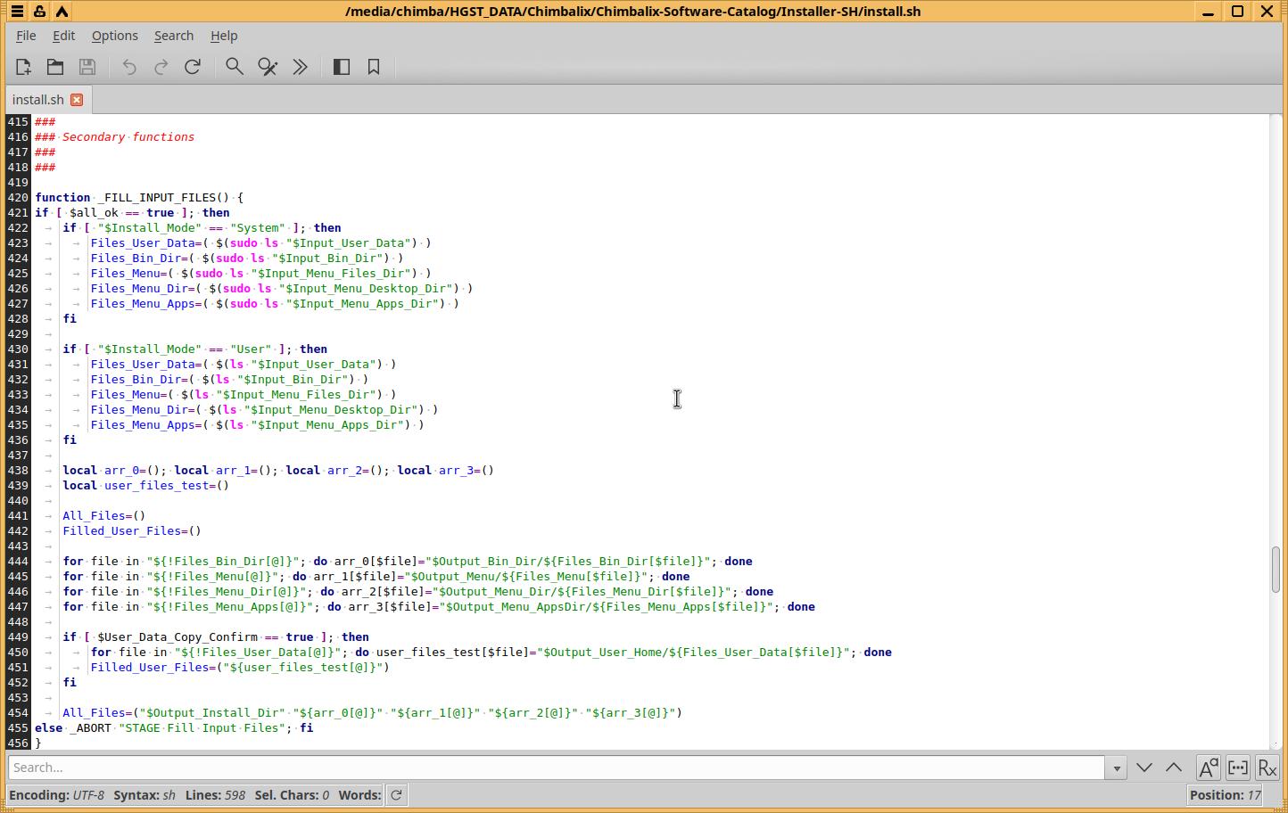

После функции монтирования архива запускается функция считывающая файлы из архива, она же формирует списки файлов и каталогов, что потом будут использованы для поиска уже существующих файлов (поиск конфликтов), а так же будут записаны в шаблон скрипта удаления приложения.
Эта функция тоже разделена на два режима работы, ибо если архив смонтирован обычным пользователем, к нему невозможно получить доступ от имени root, и наоборот:
Далее функция отображающая подробную информацию о параметрах установки, то есть последний шаг перед началом установки, если конечно не возникнет "конфликтов":
Дальше идёт проверка каталогов и файлов на местах, куда устанавливается приложение, будет выведено предупреждение если обнаружены конфликты, тут уже нет необходимости в разделении на режимы работы:

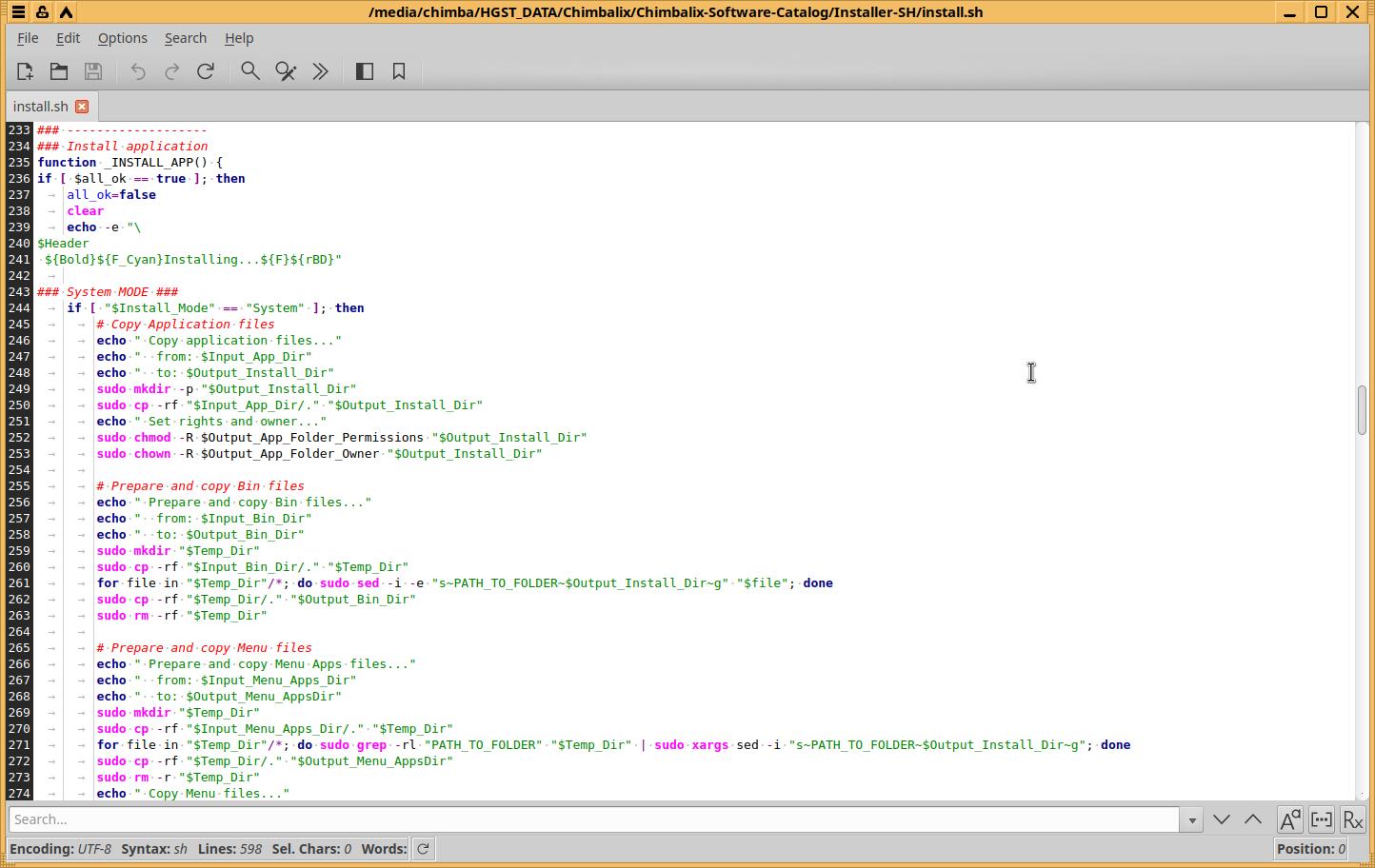

Если никакого дерьма не случилось на всех предыдущих этапах - запускается функция установки приложения, разумеется она разделена на два режима, ну а при копировании файлов в каталог пользователя происходит предварительное копирование во временный каталог, а из него уже в каталог пользователя, да, костыль, но без него у пользователя будут файлы с неправильными правами доступа:

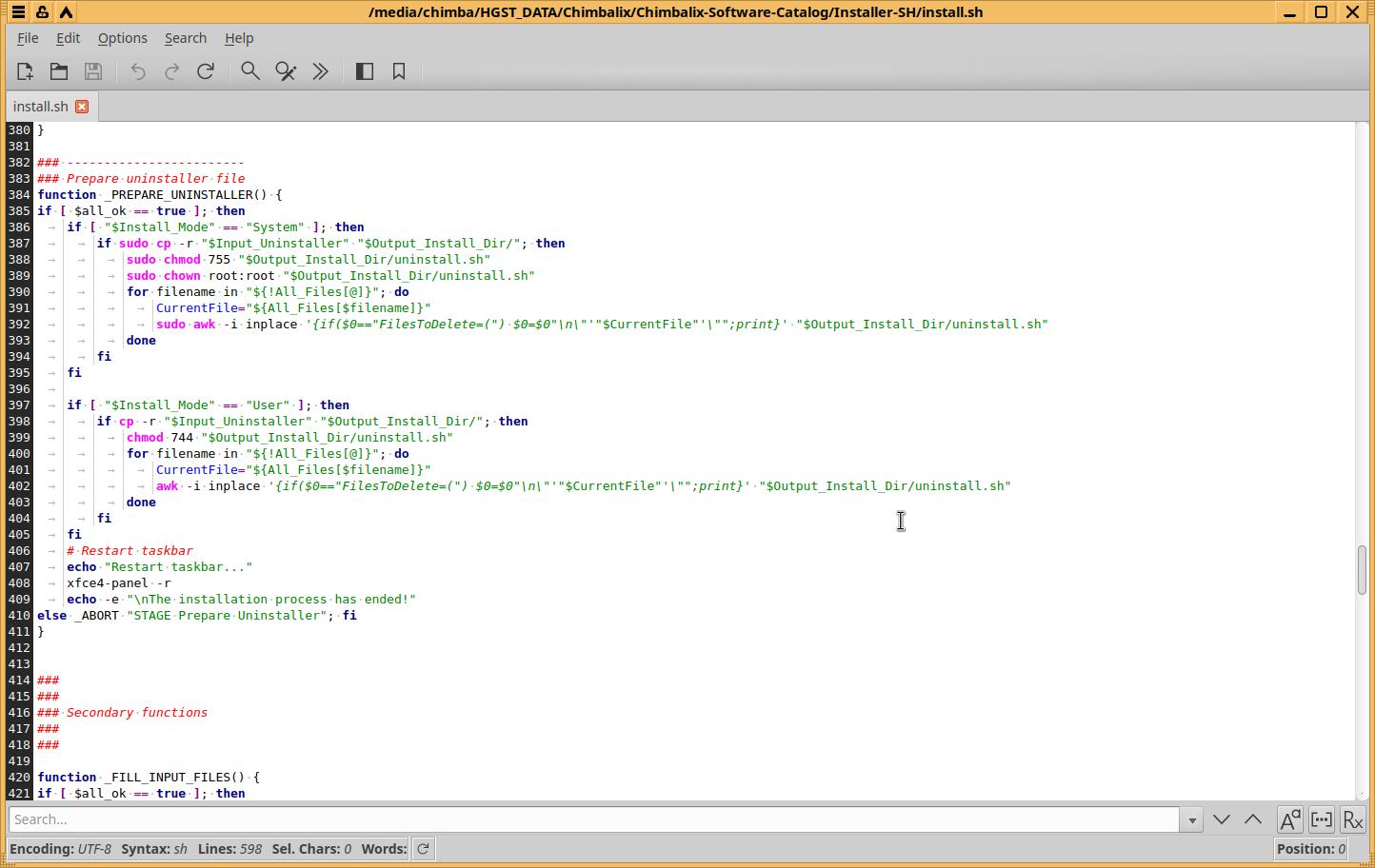

И в завершении функция подготовки скрипта удаления приложения, она так же разделена на режимы, и в случае "System" дополнительно устанавливает права доступа к файлу независимо от прав на основной каталог приложения, изменять его может только root, а читать и исполнять все.
В этой же функции происходит перезапуск панели задач, это необходимо для обновления элементов меню "Пуск", без неё не появится новое приложение в меню, это вам не Windows:
Скрипт удаления содержит функцию удаления файла/папки и пустой массив для путей к файлам, что заполняется скриптом установки, собственно тут ничего особого нет, хотя нет, тут есть остатки в виде проверки аргумента "silent", потом решу что с этим делать:

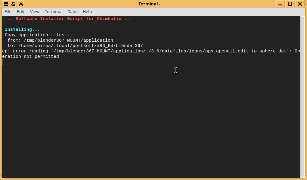

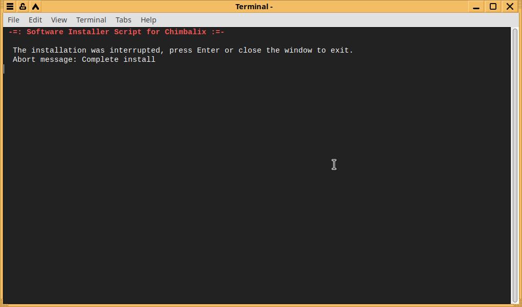

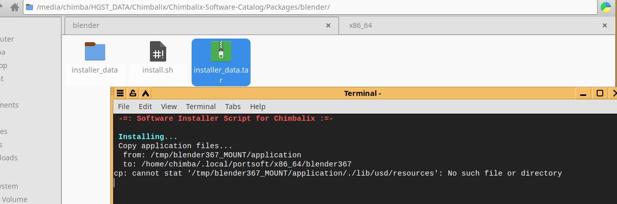

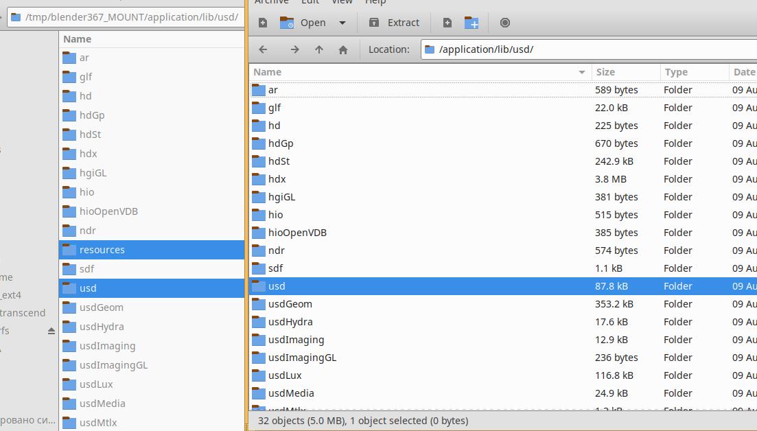

Хотя тут же выявилась проблема... Паковать приложение в 7-zip архив было не лучшей идеей, тем более если используются символические ссылки, линуксоидные архиваторы по умолчанию переводят ссылки в обычные файлы, нужно вручную ковырять флаги для исправления этого недостатка линуксоидных архиваторов...

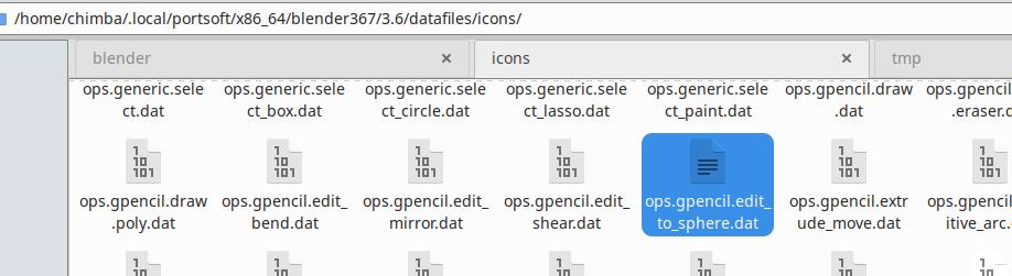

А вот скорость установки оставляет желать лучшего, да и проявилась весьма странная ошибка копирования, хотя процесс на этом не завершился:
Файл кстати скопирован, правда его размер нулевой, и почему произошла ошибка пока непонятно, но она единичная, неужели что-то с файлом не так? Или скрипт нужно дорабатывать? В любом случае это нужно решать:
Хотя меня больше волнует скорость, она очень низкая, полагаю есть смысл архивировать в более простые форматы...
С форматом tar линуксоидный archivemount работает значительно быстрее, но не так, как хотелось бы, и от "случайных" ошибок все равно не спасает, можно было бы подумать, что это проявление характерной для линуксов проблемы, когда файлы ломаются из-за неадекватных механизмов кэширования ядра Linux:
Но на самом деле архивы упаковываются и распаковываются без ошибок, а значит это проблема неадекватной работы линуксоидной утилиты archivemount, она не только медленно работает, но и "допускает ошибки" в работе, отображая каталоги не там, где они должны находиться...
В любом случае приложение хоть и не с первого раза, но установилось полностью, и способ хранения файлов всё же нужно пересмотреть, слишком уж медленно выходит копирование больших объёмов прямо из смонтированного архива, да и ошибок в работе полно.

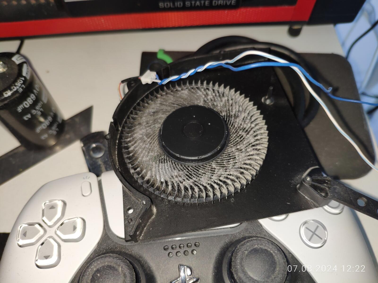

Неделя постоянной работы, и современный ноутбучный вентилятор с очень плотной крыльчаткой (радиальный вентилятор, "турбина") превращается в пушистого зверька:
