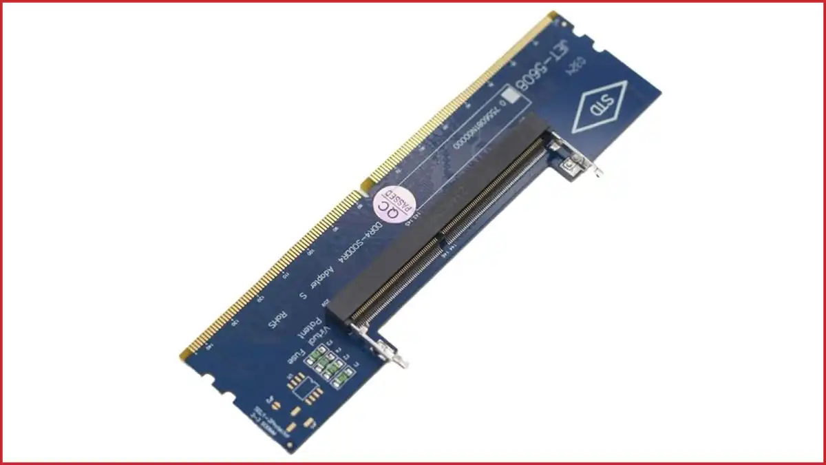

Первый совет — откажитесь от стереотипов. Не обязательно гнаться за самыми быстрыми комплектами на 32 ГБ с подсветкой. Посмотрите в сторону нестандартных объемов: 24 ГБ или 48 ГБ. Или берите память с частотой 5200 МТ/с вместо 6000. RGB-подсветка и красивые радиаторы тоже не обязательны. Можно даже присмотреться к малоизвестным брендам — чипы там те же самые. Если совсем прижмет, берите память от ноутбуков SO-DIMM и переходник. Производительность упадет, но деньги сэкономите.
