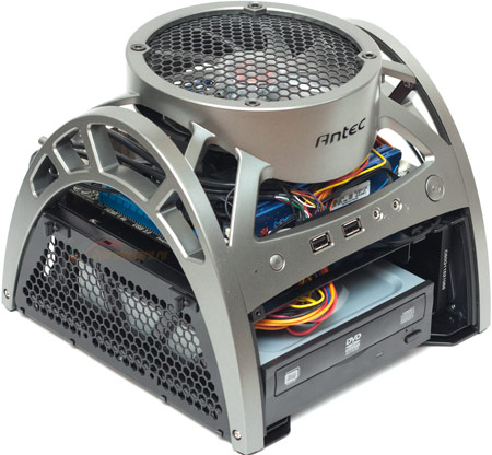

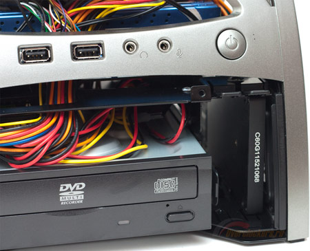

Место для оптического привода предусмотрено в самом низу, с лицевой стороны корпуса. Устанавливается он с наружной стороны и задвигается внутрь. Дополнительно привод фиксируется двумя комплектными винтами (с длинной резьбой) с левой боковой стороны корпуса.

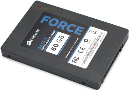

Два из четырех поддерживаемых корпусом накопителей устанавливаются непосредственно в нижний отсек, для них предусмотрена специальная корзина справа от привода. В данном случае при сборке системного блока использовался твердотельный накопитель.

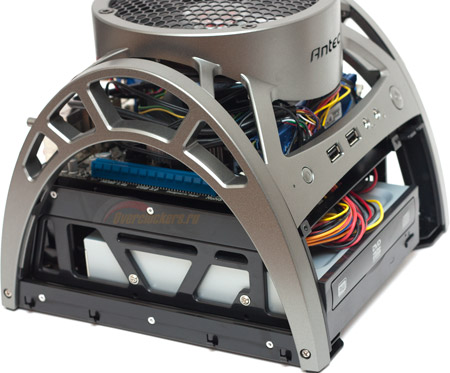

Крепление винчестеров безвинтовое, достаточно просто вставить устройство с передней стороны корпуса до характерного щелчка. Для извлечения накопителя требуется чуть приподнять вверх необходимую защелку и вынуть устройство. С подключением питания к винчестеру, а также кабеля передачи данных, из-за тесноты могут возникнуть небольшие затруднения.

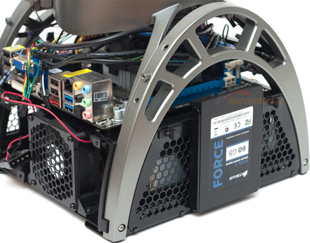

Еще два накопителя устанавливаются с наружной стороны корпуса с обеих боковых сторон. Накопитель вставляется в специальное крепление из комплекта и «вешается» сбоку на предназначенное для него посадочное место. Дополнительно его можно зафиксировать винтами из комплекта.
Крепление накопителей снаружи корпуса слегка портит его внешний вид, но разработчик не нашел другого способа иначе поместить вторую пару накопителей.

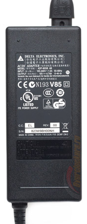

Блок питания мощностью 90 Вт подключается к соответствующему гнезду с задней стороны корпуса. Выходное напряжение у источника питания только одно – постоянный ток напряжением 19 В, а распределение на каналы +5.0 В, +3.3 В и +12 В происходит непосредственно в самом корпусе, на отведенном для этого преобразователе (напомню, что небольшая печатная плата с электроникой расположена в нижнем отсеке корпуса под «материнкой»). Длины провода питания хватит для того, чтобы поместить источник питания в укромное место, убрав его с глаз долой. Длина шнура 220 В - 150 см, в то время как выходной низковольтный кабель – 175 мм.
Разъемов у штатного блока питания немного, хотя присутствуют все необходимые для подключения устройств и базовых вентиляторов. Здесь можно видеть 20 + 4 pin разъем для питания материнской платы, 4 pin разъем для питания CPU, два разъема Molex для вентиляторов и два разъема для питания SATA-устройств. Еще два SATA-устройства можно подключить через комплектный переходник.
Конечно же, выходная мощность «питальника» невелика и составляет всего 90 Вт, но не будем забывать о предназначении корпуса Antec Mini Skeleton-90, который в силу своей спецификации рассчитан по большему счету для HTPC-систем.
Также стоит упомянуть, что источник питания получил защиту от перегрузки. При превышении установленной максимальной мощности срабатывает защита, и питание полностью отключается. Автоматический запуск происходит через несколько секунд. Так что беспокоиться о возможном выходе БП из строя при перегрузке особо не стоит.

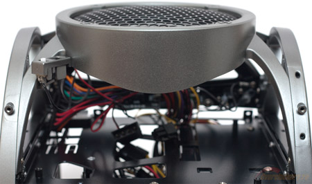

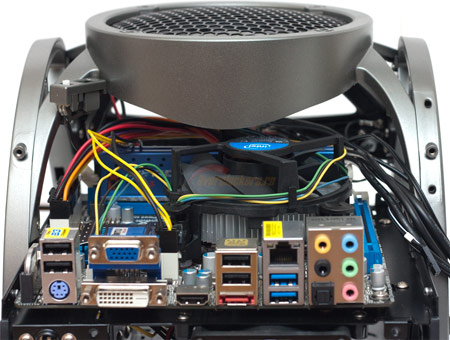

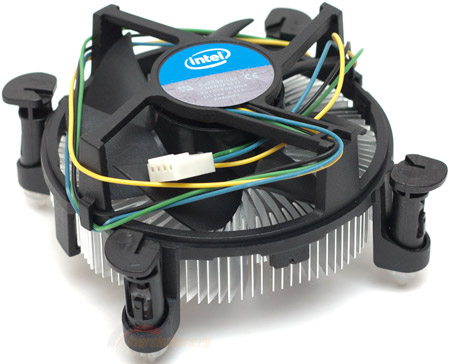

Теперь несколько слов о процессорном кулере. Mini Skeleton не поддерживает не то что высокие охладители, но и кулеры средние или даже небольшие по высоте. В процессе сборки «системника» на базе данного корпуса, в нем удалось разместить лишь боксовый кулер Intel LGA 1155.
Стоит учесть этот нюанс при выборе процессорной системы охлаждения для Antec Mini Skeleton-90. Как выяснилось, виной всему оказалась изогнутая вниз верхняя часть корпуса, на которой расположен 150-мм вентилятор.
Выгиб препятствовал размещению более высоких кулеров. Возможно, производитель сделал так не случайно, а с той целью, чтобы вентилятор кулера CPU не находился слишком близко к верхней «стопятидесятке».
Инженеры сконструировали строение корпуса так, чтобы пользователь получил удобный доступ к комплектующим, тем не менее, при сборке «системника» пришлось слегка попотеть. Особенно это касается подключения проводов от блока питания к нужным разъемам. Компоновка Mini Skeleton-90 все же плотная. Но за счет выдвижного нижнего отсека корпуса, а также съемных боковин, со сборкой долго возиться не пришлось.

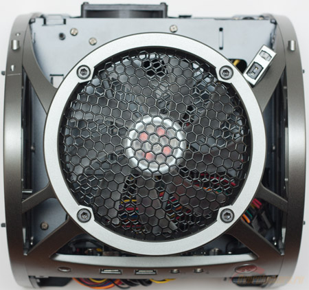

Система охлаждения Antec Mini Skeleton-90, как уже было упомянуто выше, состоит из двух вентиляторов. Основной 150-мм вентилятор расположен сверху корпуса и нагнетает прохладный воздух внутрь, охлаждая всю материнскую плату целиком и создавая приток воздуха процессорному кулеру. Он снабжен светодиодной синей подсветкой. Интенсивность свечения не зависит от скорости вращения вентилятора, но подсветку можно отключить предусмотренным тумблером. Кроме того, вентилятор можно снять, для этого нужно использовать шестигранный ключ. Осталось лишь добавить пару слов про двухпроводный шнур питания и наличие разъема Molex «мама-папа».
Номинальная скорость вращения верхнего 150-мм вентилятора составляет ~2600 об/мин, при уровне шума 33 дБ и воздушном потоке в 100 куб.фут/мин. Присутствует возможность осуществлять регулирование скорости вращения вентилятора при помощи переключателя, расположенного с задней стороны корпуса на «верхушке». Плавное изменение оборотов не предусмотрено, вместо этого есть три фиксированных значения: ~2600 об/мин (High), ~2000 об/мин (Med) и ~1500 об/мин (Low). Заявленный производителем уровень шума для двух последних режимов составляет соответственно 28.5 дБ и 22.8 дБ. А расход воздуха – 81.3 и 62 куб.фут/мин.
Нельзя сказать, что вентилятор отличается низким уровнем шума даже в режиме Low, ведь полторы тысячи оборотов в минуту – цифра отнюдь не маленькая для «стопятидесятки». Действительный же исходящий от корпуса уровень шума покажет лишь тестирование, но об этом – ниже.
С обеих сторон вентилятор оборудован защитной решеткой, диаметр отверстий которой довольно крупный и составляет 6 мм. Какие-либо противопылевые фильтры отсутствуют, что можно считать недостатком. А если принять во внимание не слишком маленькую скорость вращения вентилятора даже в режиме Low, то можно с уверенностью сказать, что пыли внутрь будет проникать немало. Конечно же, только в том случае, если помещение запылено.

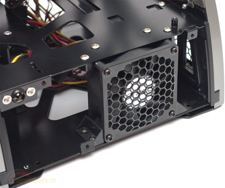

Второй вентилятор – поменьше, типоразмера 70 х 70 х 25 мм, расположен в нижней задней части корпуса и предназначен по большему счету для обдува печатной платы с электроникой блока питания. Можно сказать, что он продувает всю нижнюю часть целиком, хотя внутренние накопители под воздушный поток почти не попадают, так как расположены они «где-то там в стороне». Хотя на поддоне для системной платы, над накопителями, присутствуют небольшие отверстия в количестве четырех штук, поэтому все же немного «свежего» воздуха им достается. Впрочем, корпусу с подобным открытым строением большое количество активных устройств охлаждения и не требуется, особенно учитывая его спецификацию под Mini-ITX формат. Кроме того, Mini Skeleton-90 и так почти весь открыт.
Номинальная скорость вращения 70-мм вентилятора составляет ~2000 об/мин, уровень шума 20.2 дБ, а расход воздуха - 20 куб.фут/мин. Возможность осуществлять регулирование скорости вращения крыльчатки отсутствует. Провод питания аналогичен 150-мм вентилятору и оборудован все тем же разъемом Molex.
