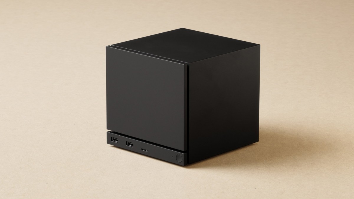

Steam Machine
Мини-ПК Steam Machine оснащается процессором и дискретной графикой AMD. Используется «полукастомная» конфигурация с нестандартными прошивками и программным обеспечением для оптимизации производительности и энергопотребления.
Источник изображения: Valve, Eurogamer
Процессор предлагает 6 ядер Zen 4 с поддержкой многопоточности (Simultaneous Multi-Threading, SMT) и максимальной тактовой частотой ядер 4,8 ГГц при тепловой мощности (Thermal Design Power, TDP) до 30 Вт. Видеокарта оснащается графическим процессором RDNA 3, в котором задействованы 28 вычислительных блоков (Compute Units, CU). Графический процессор работает на тактовой частоте 2,45 ГГц. Видеокарта оснащается 8 ГБ видеопамяти GDDR6 и настроена на работу с ограничением TDP до 130 Вт. По оценкам Valve, мини-ПК в 6 раз производительнее Steam Deck и с технологией AMD FSR может запускать большую часть игр библиотеки Steam в разрешении 4K с частотой кадров 60 FPS.
В Steam Machine установлены 16 ГБ оперативной памяти DDR5 формата SO-DIMM с возможностью обновления и твердотельный накопитель M.2 ёмкостью 512 ГБ или 2 ТБ в зависимости от модели. Твердотельный накопитель тоже можно заменить. Есть кардридер MicroSD. В набор портов ввода-вывода входят USB 3.2 Gen 2 Type-C (10 Гбит/с), два порта USB 3 на передней панели и два порта USB 2 на задней панели, видеовыходы HDMI 2.0 и DisplayPort 1.4, порт RJ45 гигабитного адаптера проводной сети. В оснащение входит адаптер беспроводной сети с поддержкой Wi-Fi 6E и выделенный радиомодуль 2,4 ГГц для Steam Controller.
Внешне Steam Machine представляет собой 6-дюймовый куб, размеры компьютера 156×152×162 мм. Корпус подойдёт для установки мини-ПК в телевизионную тумбу или под монитор. Даже в стеснённых условиях система охлаждения должна справиться со своей задачей: отверстия для забора воздуха располагаются снизу и вокруг передней панели, тепло от компонентов отводит радиатор с большим массивом рёбер, принудительное движение воздуха создаёт 140-миллиметровый вентилятор, установленный на задней стенке. Блок питания встроенный.
Работает Steam Machine под управлением операционной системы (ОС) SteamOS, Microsoft Windows поддерживается. Среди прочих особенностей: управление телевизорами по протоколу HDMI-CEC, обновления игр и ОС в фоновом режиме, сменные лицевые панели, светодиодная панель.
