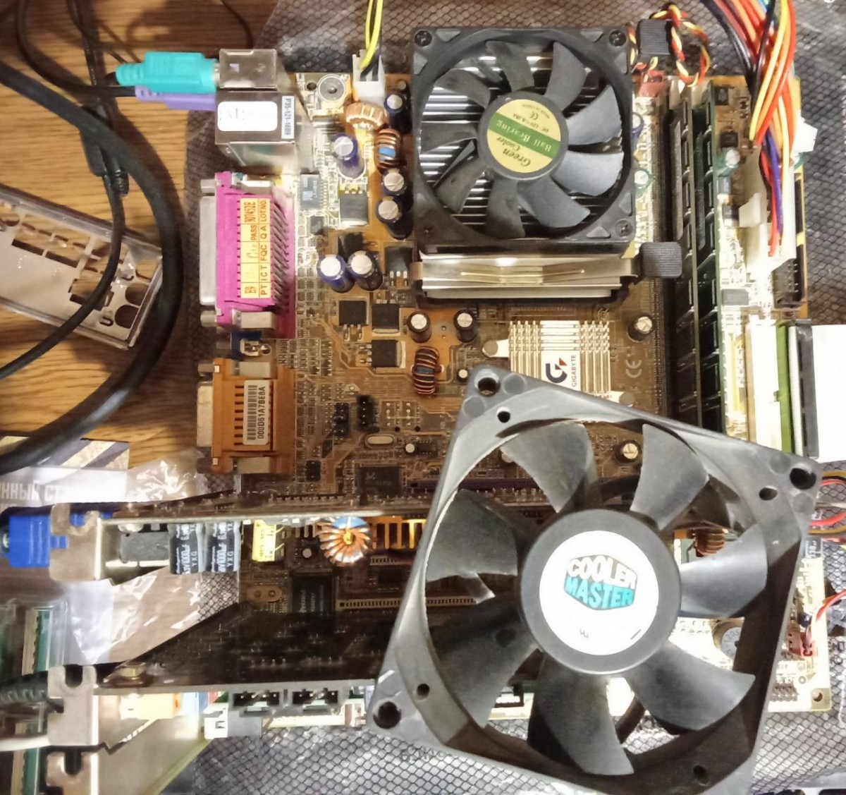

Фото тестируемого комплекта
- Процессор: Pentium 4 2,66 ГГц (SL6PE).
- Кулер: подобный BOX кулеру.
- Материнская плата: Gigabyte GA-8SIMLH v3.2.
- Оперативная память: 512 Мб и 1024 Мб (только для тестов в XP) Samsung PC-3200.
- Видеокарта: ASUS V8200 Deluxe (Geforce 3 TI 64 Мб).
- Звуковая карта: Creative SB0060 (Sound Blaster Live! 5.1).
- Жесткий диск: IDE Seagate ST380011A 80 Гб.
- Блок питания: FSP ATX-350PNR.
- Операционная система: Windows 98 SE; Windows XP SP3 Home Edition.
- Драйвера видеокарты: ForceWare 40.72 для Windows 98 SE и ForceWare 93.71 для XP SP3.

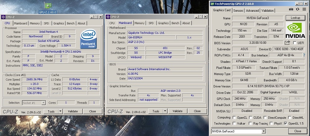

Pentium 4 в лице SL6PE имеет кодовое имя ядра Northwood и 512 Кб кеша второго уровня с тактовой частотой 2,66 ГГц и работающий на 533 МГц системной шине. Материнская плата Gigabyte GA-8SIMLH v3.2 имеет контроллер памяти DDR1 и поддерживает более быстрые процессоры, но в сегодняшних реалиях их всё сложнее и сложнее найти. Тем более, что топовый (для этой платы) Pentium 4 3,06 ГГц нередко ищется для редких материнских плат с памятью RIMM и наличием разъёма SBLINK, что добавляет к его редкости ещё и коллекционное значение. Поэтому приходится довольствоваться тем, что получилось раздобыть.
Роль видеокарты выполняет все так же оригинальный Geforce 3, который имеет хорошую обратную совместимость с палитрами используемыми в DOS играх а так же c DirectX 7. Двух ведущих факторах, которые требуются для сборки универсальной ретро-системы.
Попытка разогнать процессор до тактовой частоты 3,06 ГГц, которая фигурирует в системных требованиях игр вышедших после 2004 года и участвующих в тестировании пока закончилась ничем, но к этому вопросу я постараюсь вернуться в будущих материалах.

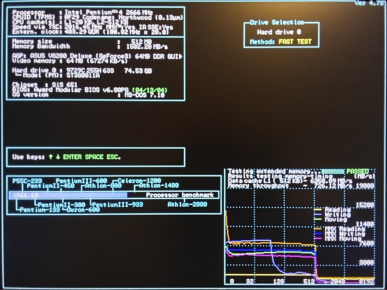

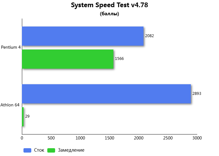

В данном бенчмарке процессор получилось замедлить всего на 25%. Удручающий результат, но хотя бы какой-то.

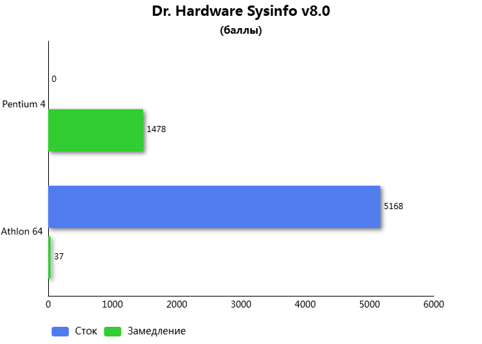

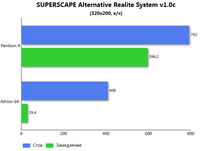

Второй синтетический тест отказался работать на полной тактовой частоте, выдавая графические артефакты. Узнать величину замедления не получается из-за отсутствия стокового варианта.
На этом тесте завершилась череда комплексных синтетических тестов. Промежуточный вывод говорит о том, что замедление процессора Pentium 4 для DOS в одном случае не эффективно, а во втором необходимо как воздух, иначе тест просто сломается и будет недееспособен.

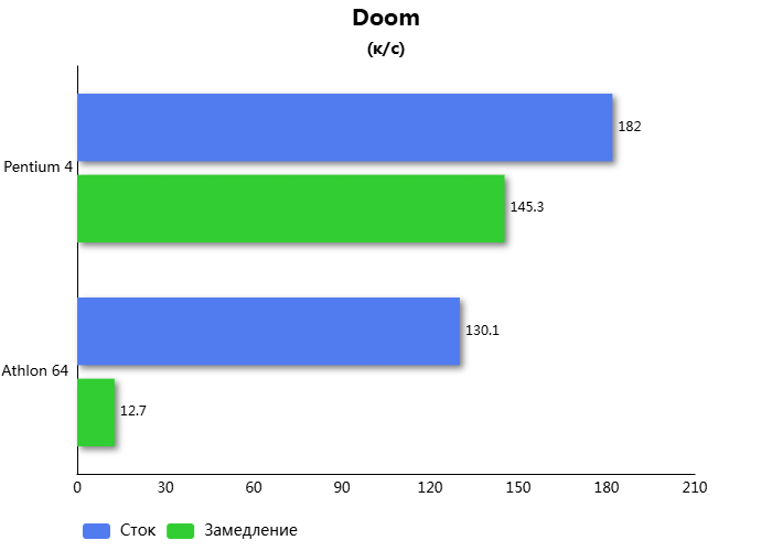

В первом игровом тесте процессор удалось замедлить на все те же 25%, что вновь ужасно мало. Но и здесь Pentium 4 быстрее Athlon 64 на 11,7% на равных тактовых частотах в 2 ГГц.

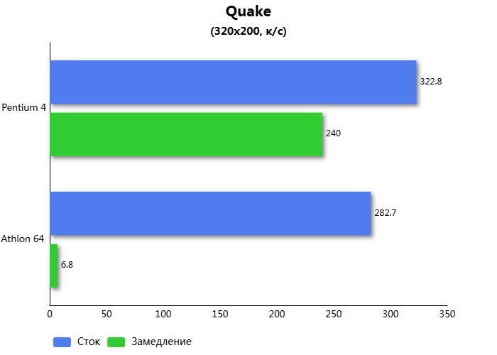

Во втором игровом тесте процессор удалось замедлить на 34,5%. При этом Athlon 64 на равных частотах с Pentium 4, быстрее на 17,7%. Quake - это игра знаменитая тем, что являлась полностью трёхмерной. И в ней Athlon 64 оказался быстрее при возросшей нагрузке на центральный процессор.
Резюмируя результаты тестов, получилось замедлить процессор на ~29%. Один из комплексных синтетических бенчмарков DOS позиционирует это "замедление" как близкое к уровню Athlon 1400. Если вспомнить предыдущий материал, то Athlon 64 удалось замедлить до уровня ~ Intel 386DX-40. Результат замедления архитектуры Netburst в данных условиях получился ужасным и недостаточным для корректной работы ранних DOS игр.

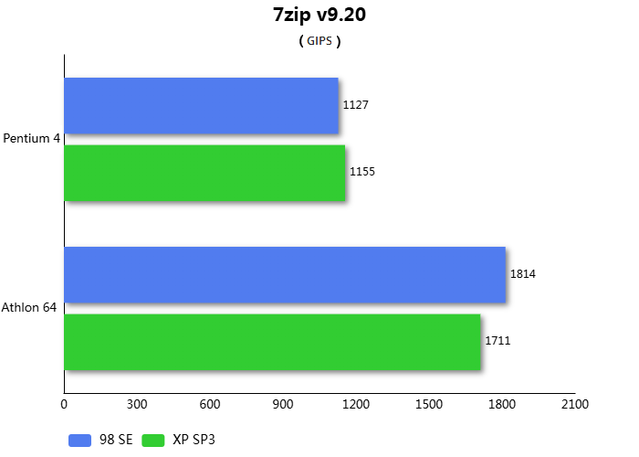

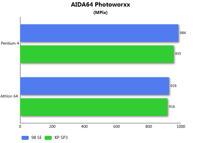

В синтетическом тесте архивации между операционными системами разница производительности держится на уровне погрешности. При этом Pentium 4 чуть быстрее в среде Windows XP, а Athlon 64 в Windows 98SE. В этом тесте на стоковых тактовых частотах Athlon 64 быстрее Pentium 4 на ~57%.

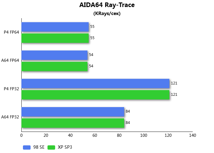

В синтетическом тесте расчета трассировки лучей, между двумя операционными системами нет разницы производительности. В этом тесте, на стоковых тактовых частотах Pentium 4 быстрее Athlon 64 на ~44%, вероятно, из-за более высоких тактовых частот.

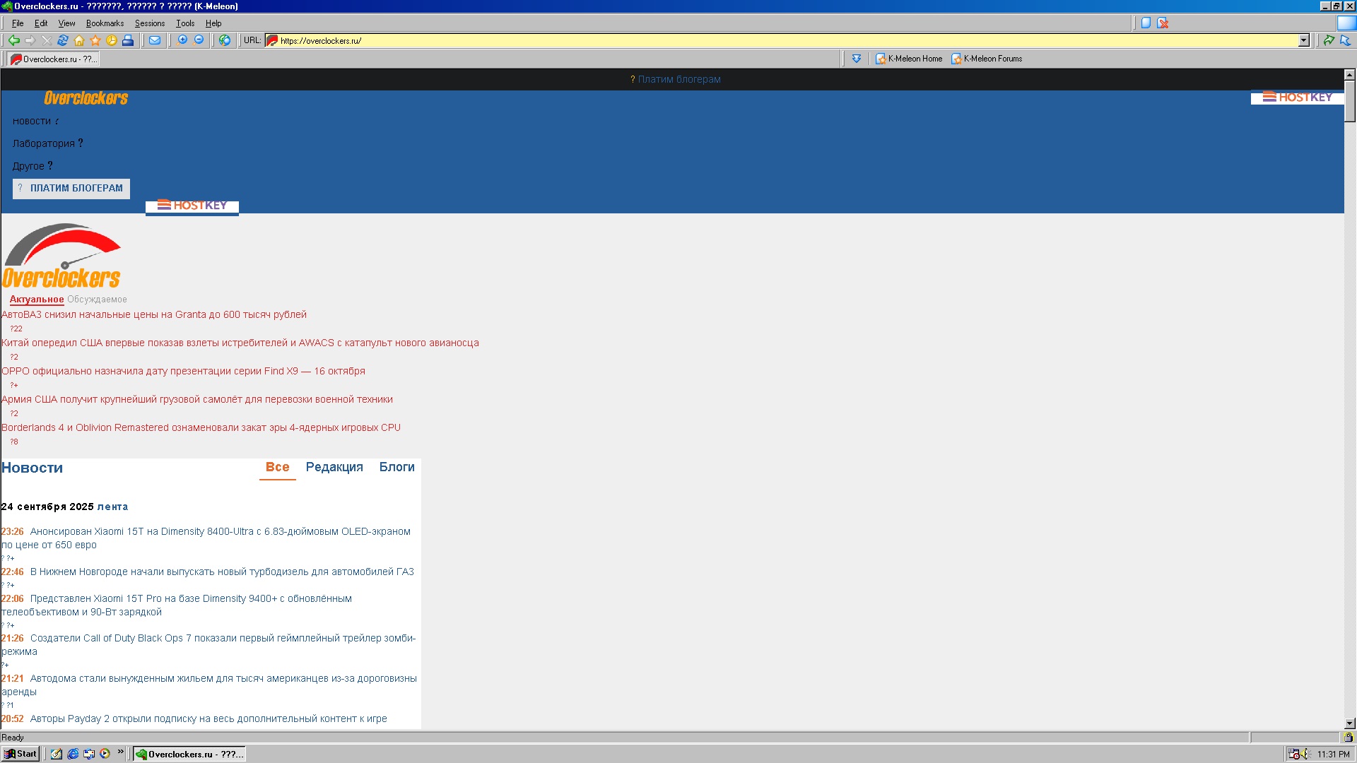

Скриншот веб-браузера K-Melion 1.5.4
Как и в предыдущем материале прикрепляю скриншот того, как выглядит "overclockers.ru" в среде Windows 98SE при использовании форка браузера K-Melion с поддержкой TLS1.3 от roytam1. Форки браузеров для Windows 98 без проблем отображают лишь сайты написанные на HTML 1.

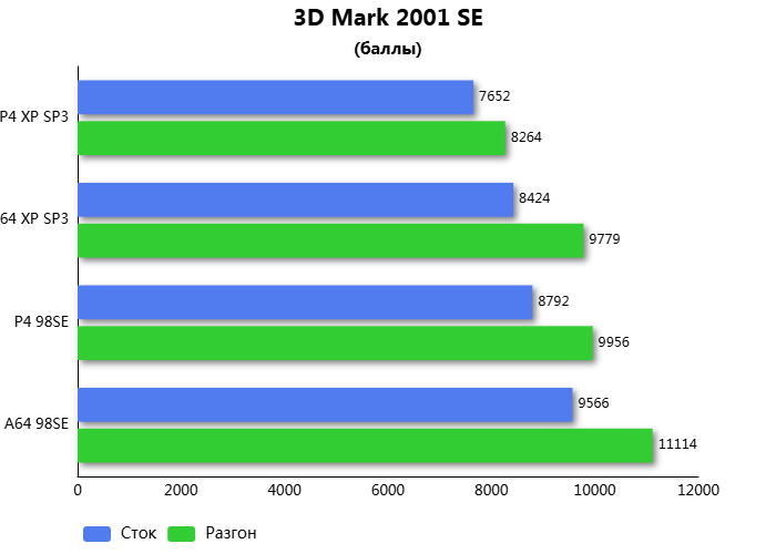

В игровом синтетическом тесте 3D-графики с использованием DirectX 8, самый быстрый результат наблюдается в среде Windows 98SE с использованием старой версии драйвера - последней перед выходом Geforce FX. Разница производительности между процессорами Athlon 64 и Pentium 4 составляет всего 16% в пользу первого. Теоретически, производительности данных процессоров более чем достаточно для работы в паре с Geforce 3 и поэтому разницы не должно наблюдаться, однако в синтетике разницу получилось уловить.

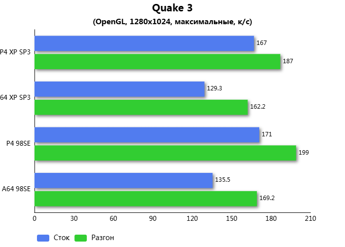

Из-за присутствия в Half-Life не снимаемого лока в 100 кадров/с игра была упразднена, поэтому в этот раз тестирование начинается с игры Quake 3. И в этом тесте, внезапно, Pentium 4 оказывается на 16% быстрее, чем Athlon 64. При этом в среде WIndows 98 SE оба комплекта ведут себя чуть быстрее.
В этой игре разница производительности между процессорами достигает ~ 5,6% в пользу Pentium 4. Разница между операционными системами блуждает от комплекта к комплекту.

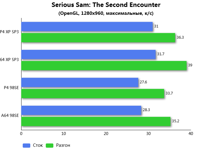

Serious Sam закономерно, как и в предыдущем материале, быстрее уничтожает полчища монстров в среде Windows XP. Athlon 64 быстрее Pentium 4 на ~ 7,4%.

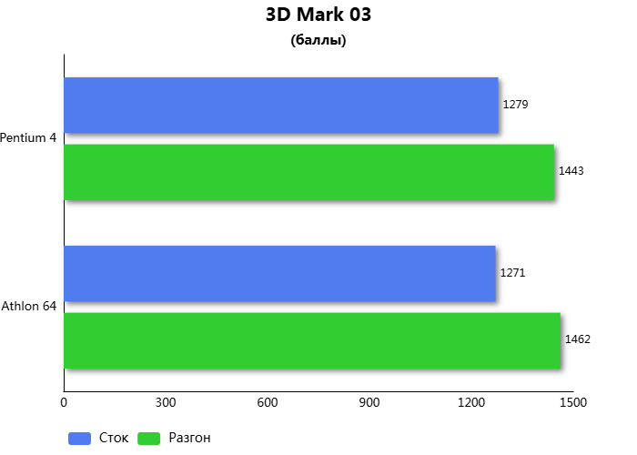

Начнем этот этап тестирования с игрового синтетического теста 3D-графики. В этот раз тестирование будет проходить при использовании одной версии операционной системы и драйвера, но двух разных платформ.
В этом тесте, рассчитанном на использование API DirectX 9.0 разница производительности между двумя комплектами железа держится на уровне погрешности и они демонстрируют практически идентичный результат.

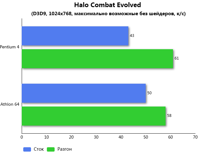

В игре Halo внезапно обнаружился нестабильный результат. Вариант без разгона отработал на ~16% быстрее на Athlon 64. Тогда как разогнанный вариант отработал на ~5% быстрее на Pentium 4.

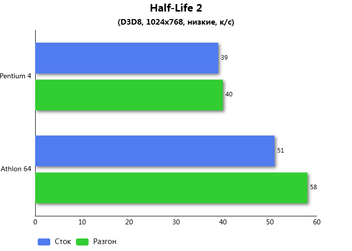

В игре Half-Life 2 комплект с Athlon 64 показывает результат на 45% быстрее.
За время тестирования Athlon 64 / Netburst все больше складывается впечатление, что движок Source не особо любит архитектуру Netburst.

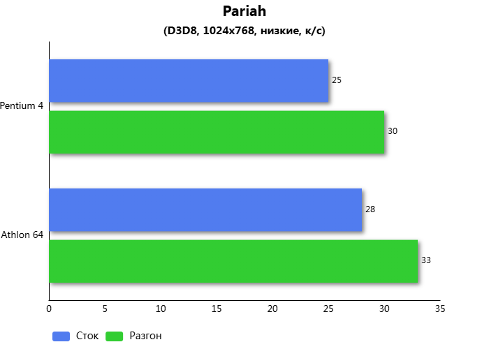

В Pariah разница производительности составляет 12% в пользу Athlon 64. Отчасти, данную разницу производительности не ожидаешь от игры использующей предыдущую версию DirectX, однако игровое приложение отдало предпочтение Athlon 64 как в стоковом варианте, так и в разогнанном.

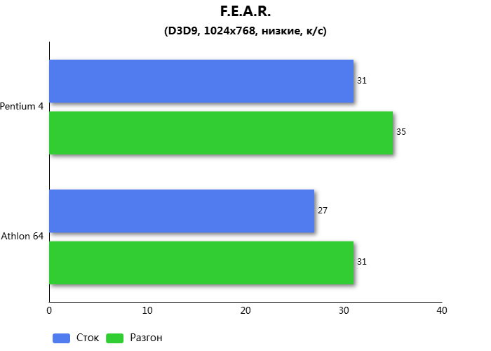

F.E.A.R. быстрее работает на процессоре Pentium 4 и позволяет ему отыграть 14% производительности у Athlon 64.
