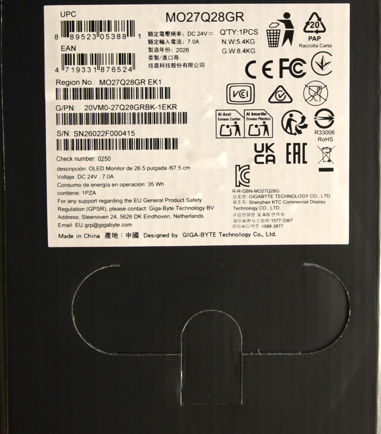

С торца коробки есть наклейка с указанием модели, серийным номером и штрих-кодами, а также контактной информацией.
Подробной спецификации тут нет, но я нашёл её на сайте производителя.

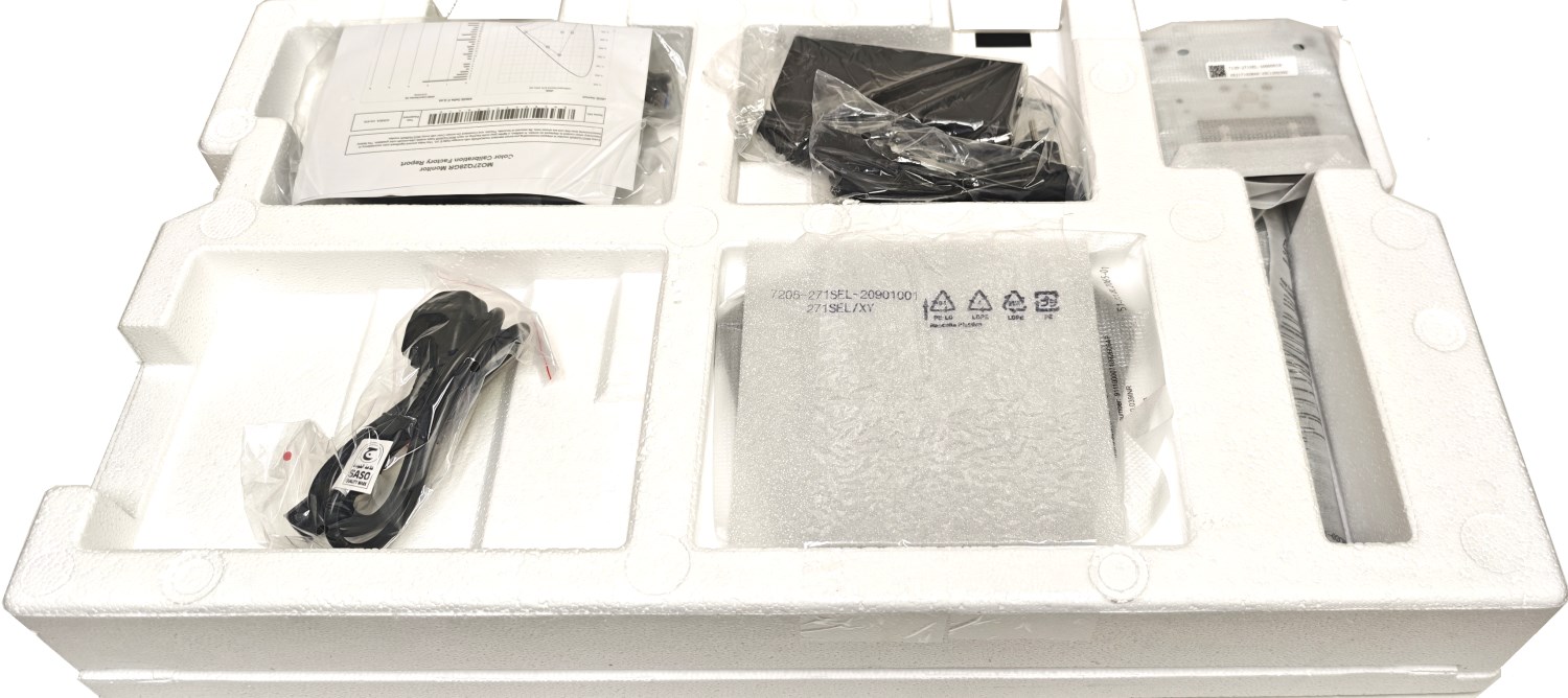

После открытия коробки можно заметить каркас, состоящий из двух половинок пенопласта. Между ними покоится экран, а вот снаружи с одной из сторон есть углубления для размещения комплекта поставки.

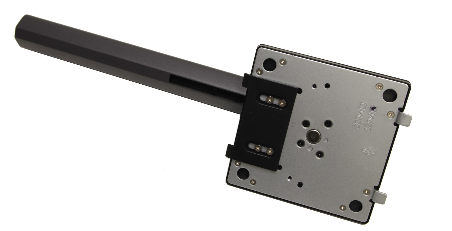

Сам комплект поставки достаточно богатый. Тут есть вертикальная штанга и опора. Это необходимо для установки экрана на подставку, но в корпусе также предусмотрены отверстия для кронштейна настенного крепления VESA 100.

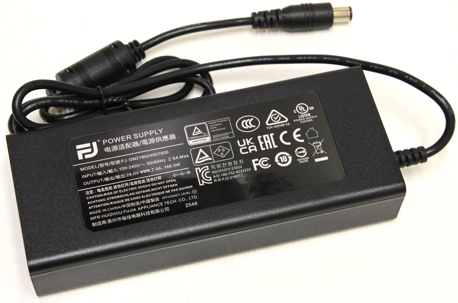

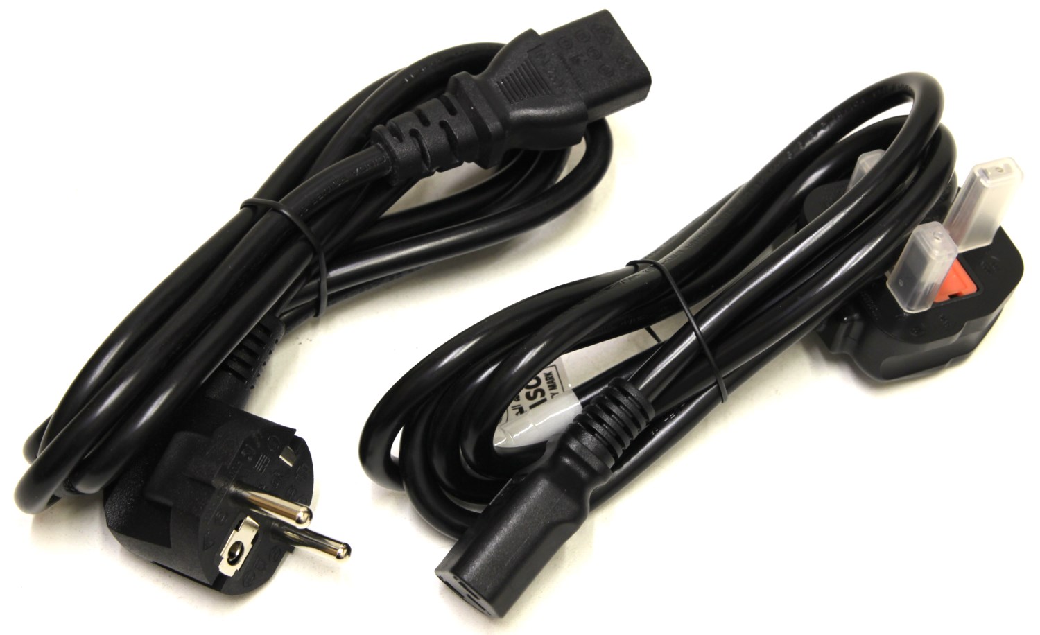

Ещё здесь есть два сетевых кабеля и адаптер питания на 24 В и 7 А, что обеспечивает 168 Вт. Это достаточно мощный блок для монитора, но тут можно сделать скидку на то, что порт USB Type-C поддерживает Power Delivery. Судя по спецификации, потребление самого монитора не очень высокое и укладывается в 35 Вт, поэтому блок питания идет с солидным запасом.

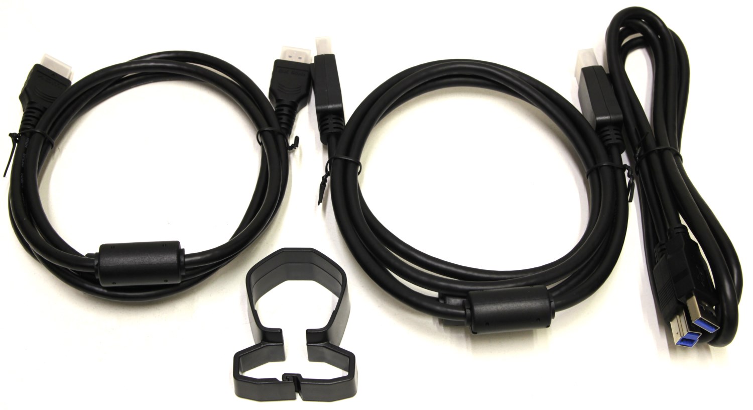

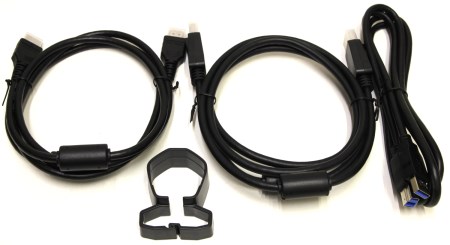

Ещё есть один кабель HDMI и один DisplayPort. Разумеется, они поддерживают высокую частоту обновления и штатное разрешение.
Оба оборудованы ферритовыми фильтрами на концах. Также здесь есть пластиковое крепление на штангу для кабель-менеджмента.
Далее в комплекте есть краткое руководство по установке устройства, гарантийный талон и заводской отчет о калибровке матрицы.

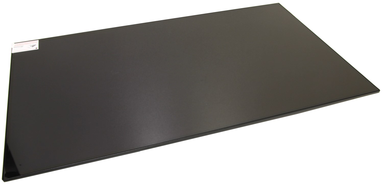

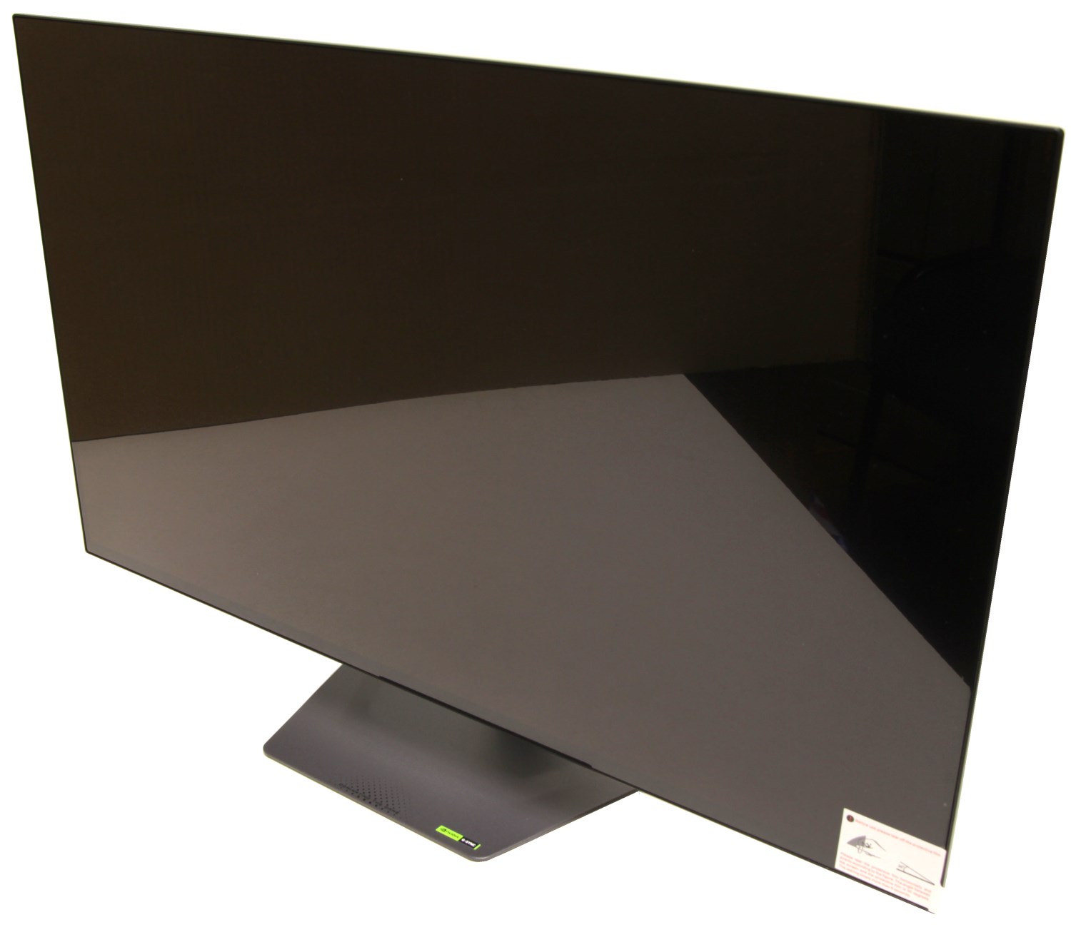

Корпус изготовлен из твёрдого прочного пластика. Он шероховатый на ощупь. Это касается передней, верхней, нижней и боковых элементов, а также задней панели. Размеры корпуса 604.4 х 350.2 х 54.4 мм, масса без опоры и штанги – 4.5 кг.
Рамки спереди достаточно тонкие и их практически незаметно. Вся передняя поверхность выглядит однородной и глянцевой. Чтобы ничего не поцарапалось, есть специальная защитная плёнка.
Рамок снаружи не видно, они спрятаны за передним стеклом. По бокам это примерно 6 мм, сверху – 8 мм, а снизу – около 1 см. Экран прямой без изгибов.

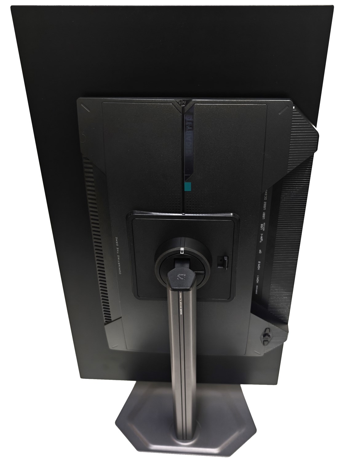

Сбоку и сзади видно, что корпус очень тонкий. Толщина составляет примерно 6 мм. Однако в середине предусмотрен возвышающийся блок. Всё выполнено достаточно изящно и кажется, что это отдельная приставка или мини-ПК. Такой эффект получается из-за того, что верхняя часть этого блока скруглена и нависает над пластиковой панелью по периметру, в которой находятся вентиляционные отверстия.
Материалы смотрятся хорошо, а ещё на крышке есть логотип, который заклеен плёнкой.

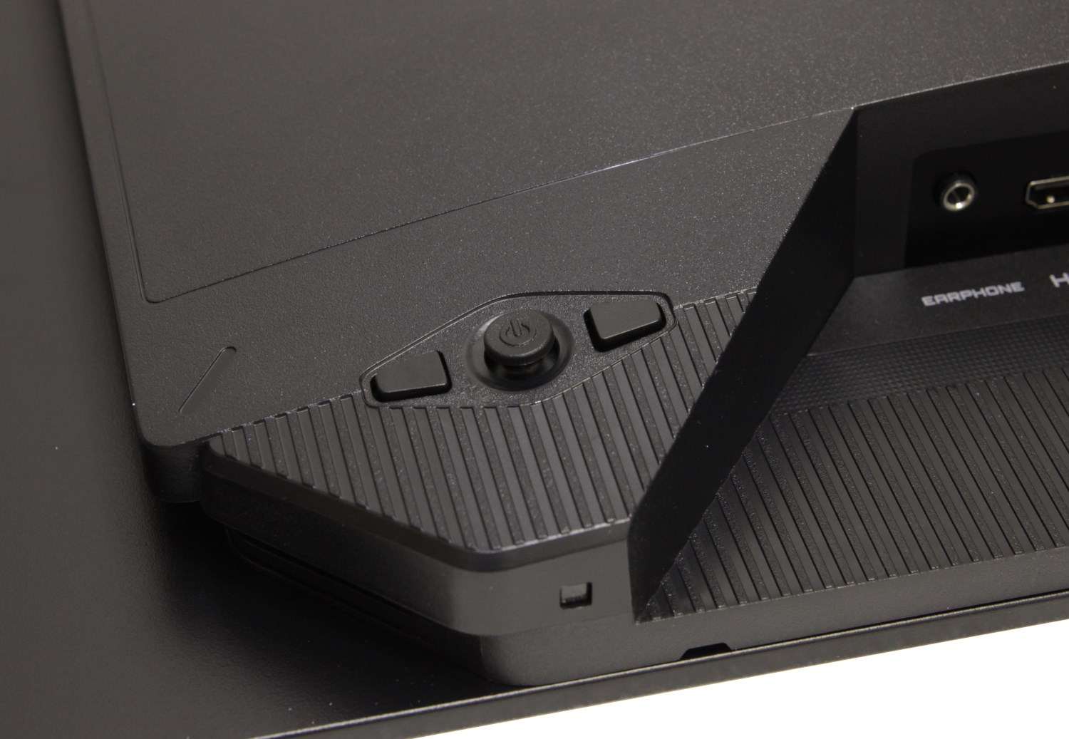

В левой части (если смотреть на монитор спереди, то это будет справа), внизу есть блок управления, который состоит из двух кнопок и джойстика. Последний перемещается в четырёх направлениях, и ещё на него можно нажимать.
Для меня такое расположение органов управления привычно, потому что у меня в использовании есть старенький 4K монитор, где джойстик расположен аналогично. Другое дело, что к нему надо привыкнуть, и у меня часто возникали промахи при использовании.
Кстати, на кнопки и на джойстик можно запрограммировать в меню быстрый доступ к функциям. Однако к этому всё равно нужно привыкнуть. Например, у меня за неделю использования это не получилось.
Проще всего ориентироваться по индикатору питания, который находится с нижнего торца как раз напротив блока управления, но всё равно постоянно хочется коснуться большим пальцем экрана для удобства, а на глянцевой поверхности сразу останется отпечаток, потому что пластиковой рамки снизу нет.

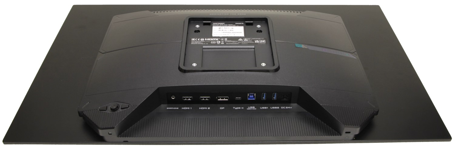

Также в крышке задней панели есть отверстия для динамиков. Они особо не бросаются в глаза, потому что там присутствует целая полоса из мелких отверстий.
По центру задней панели находится квадратное углубление для установки шарнирной площадки штанги. Там же можно заметить информационную табличку и по бокам четыре отверстия крепления VESA 100. Сама площадка штанги устанавливается двумя верхними клыками в пазы, а снизу просто защёлкивается.

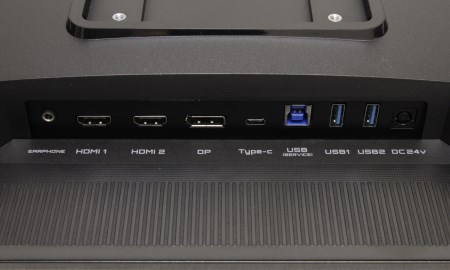

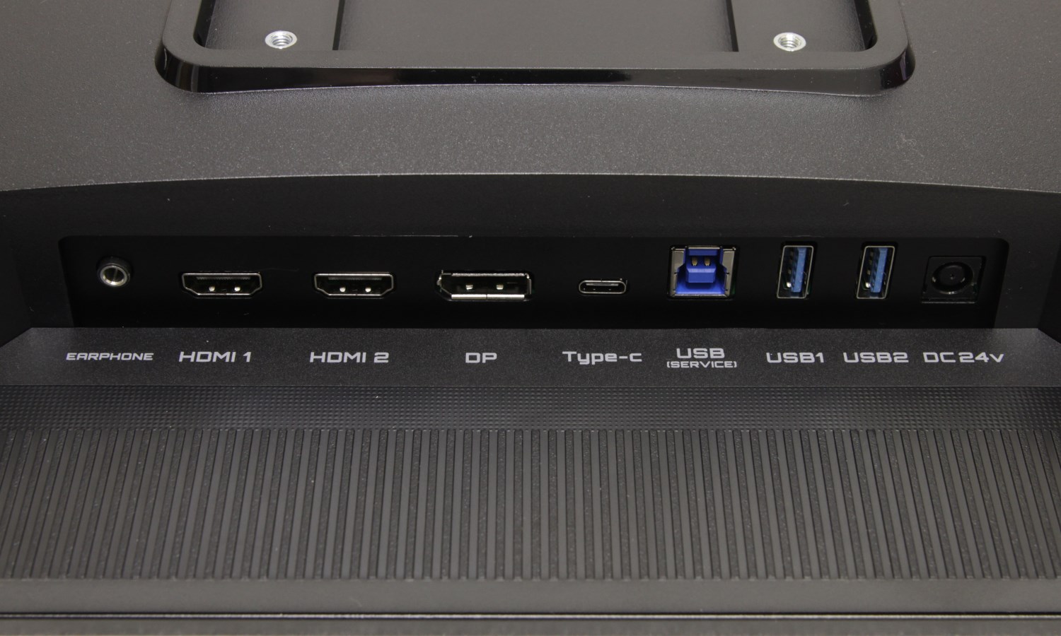

Под центральной частью купола корпуса предусмотрена ниша с панелью разъемов. Один из них – это гнездо для подключения адаптера питания.
Слева направо идут следующие порты и разъёмы: 3.5 мм джек для наушников, два HDMI 2.1, один DisplayPort 1.4, один USB Type-C с PD, один USB 3.2 Type-B, два USB 3.2 Type-A и гнездо питания 24В.
Больше ничего особенного снаружи нет.

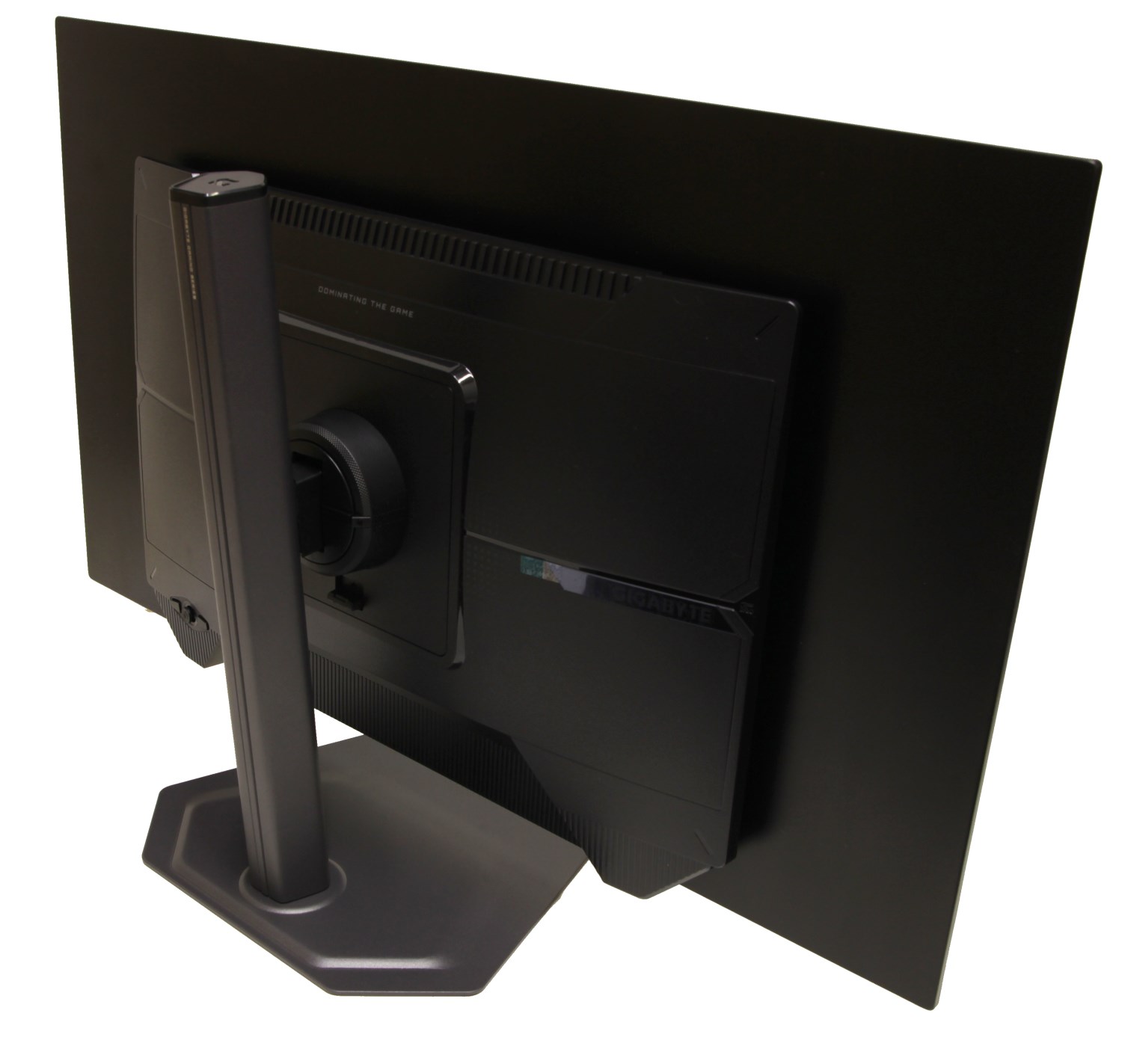

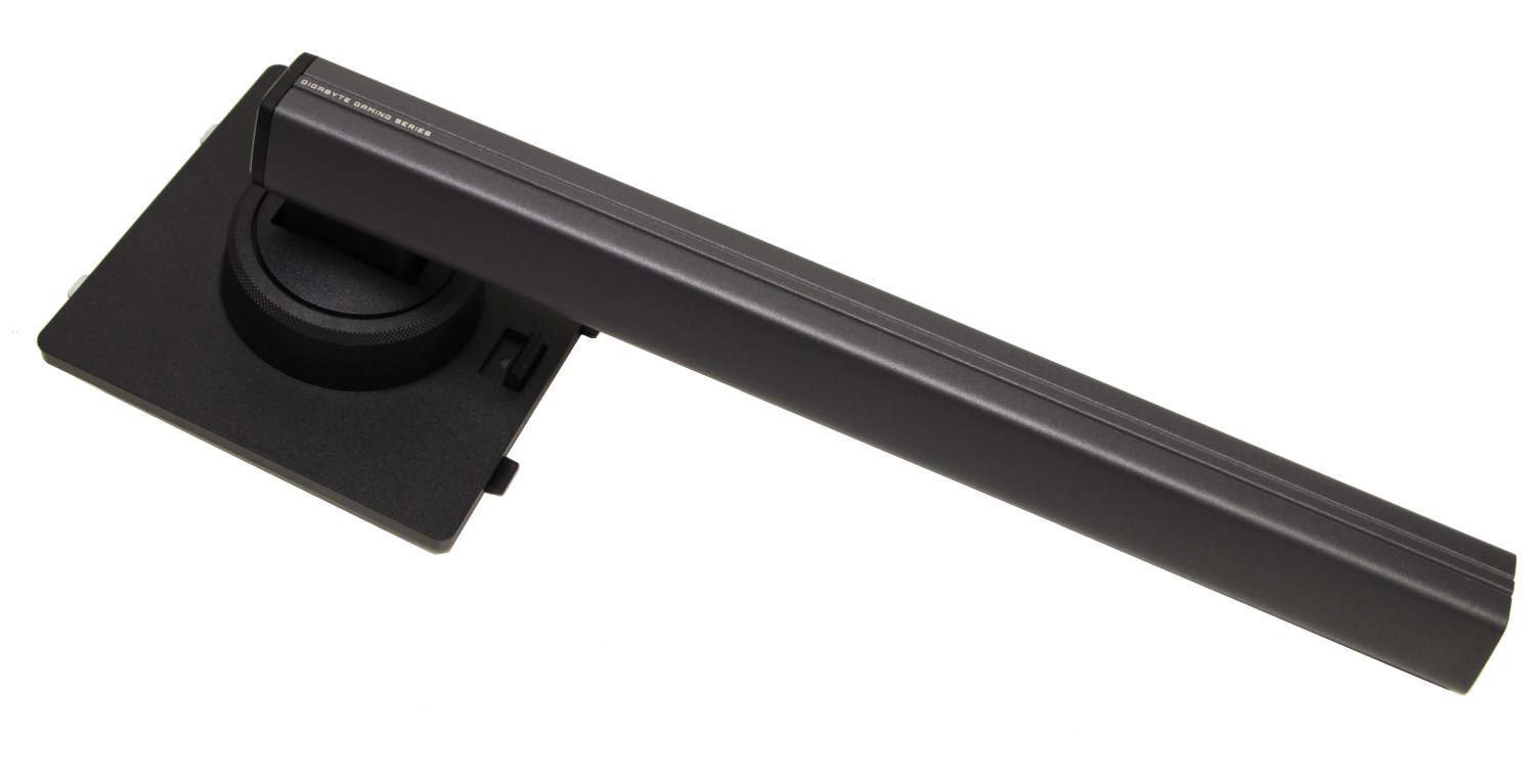

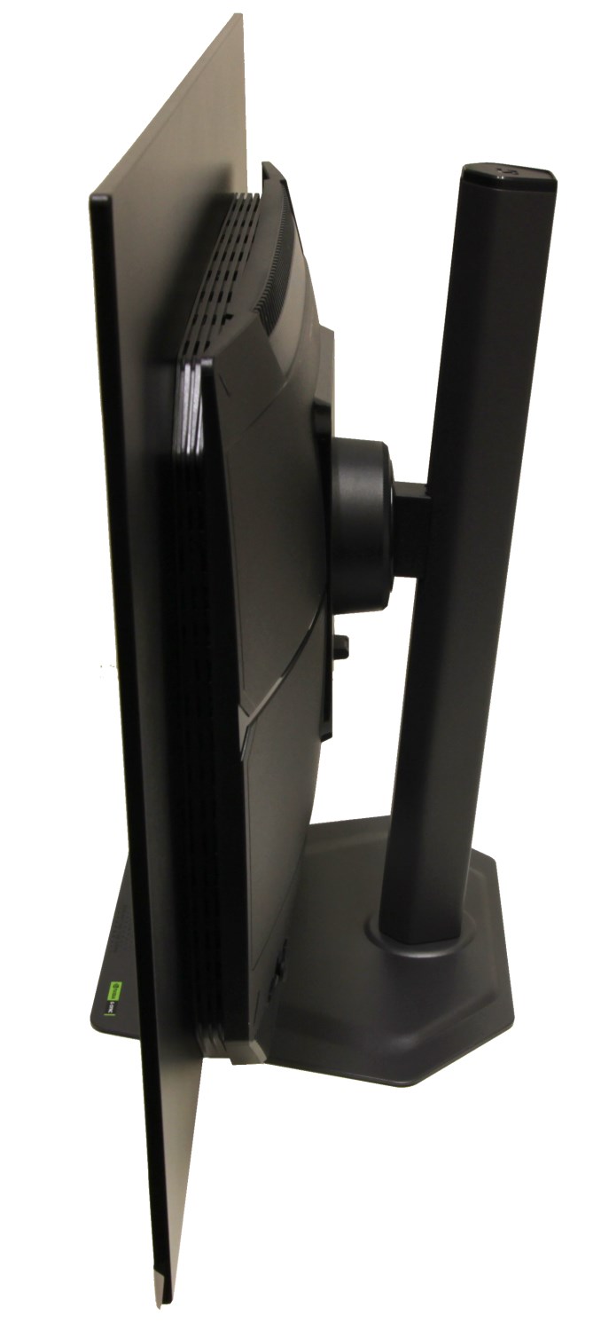

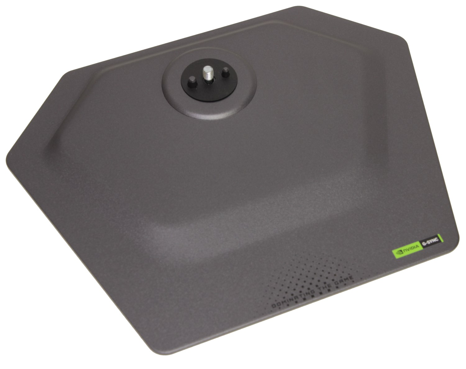

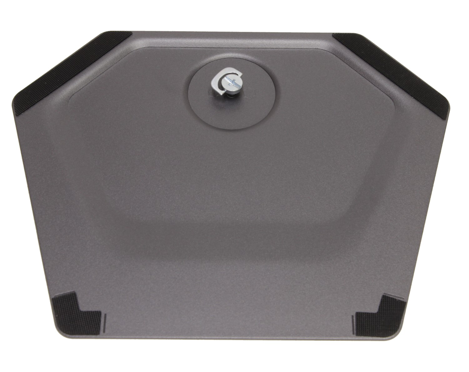

Подставка состоит из двух элементов, которые соединяются друг с другом и фиксируются одним винтом. В основании опорной площадки есть резиновые полоски по углам, для обеспечения лучшей устойчивости. Штанга металлическая и внутри неё есть механизм для перемещения крепёжной площадки вверх и вниз. Для этого есть направляющий вырез, а внутри ходит подпружиненный шток. Механизм позволяет фиксировать устройство в установленном положении, а также при воздействии упрощает операции, связанные с перемещением экрана вверх и вниз.
Монитор может опускаться и подниматься на 130 мм. Площадка соединяется со штоком через шарнир. Он обеспечивает поворот на 90° и наклон. Также есть возможность повернуть экран на 90° и сменить его ориентацию на книжную в настройках операционной системы. За счёт длинного хода площадки штанга позволяет это сделать без проблем.
Шарнир не очень тугой, но при этом хорошо фиксирует положение. В этом плане всё сделано отлично, и у меня уже были мониторы с похожей конструкцией.

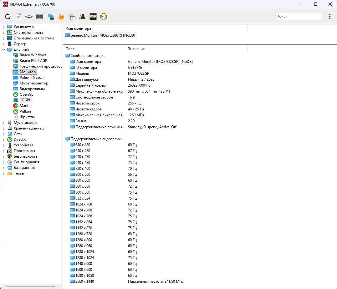

В мониторе используется WOLED матрица четвёртого поколения с разрешением 2560 х 1440 и частотой обновления 280 Гц. С такими характеристиками мне попадались только модели LG. Заявлено 1.07 млрд цветов, а значит матрица 10-битная.

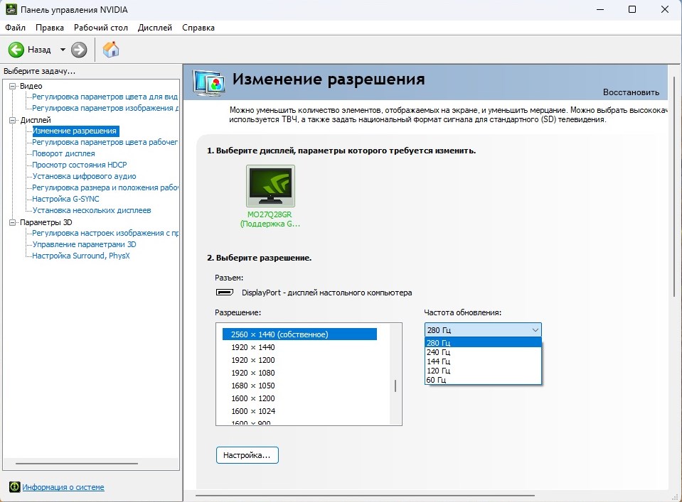

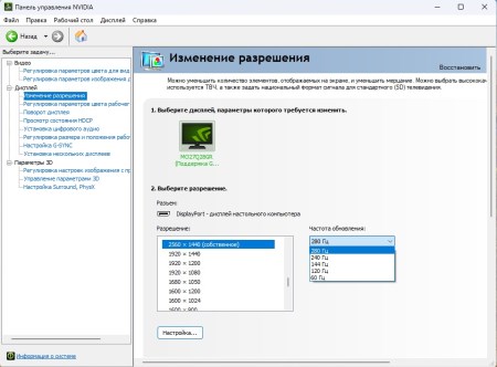

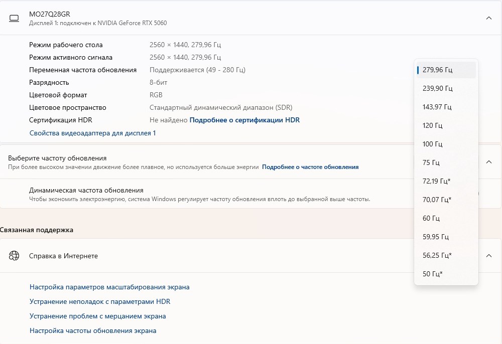

При запуске системы она изначально работает в режиме 60 Гц и частоту нужно выставить вручную. Кстати, можно выбрать другие варианты, а 280 Гц – это максимальная частота обновления экрана.

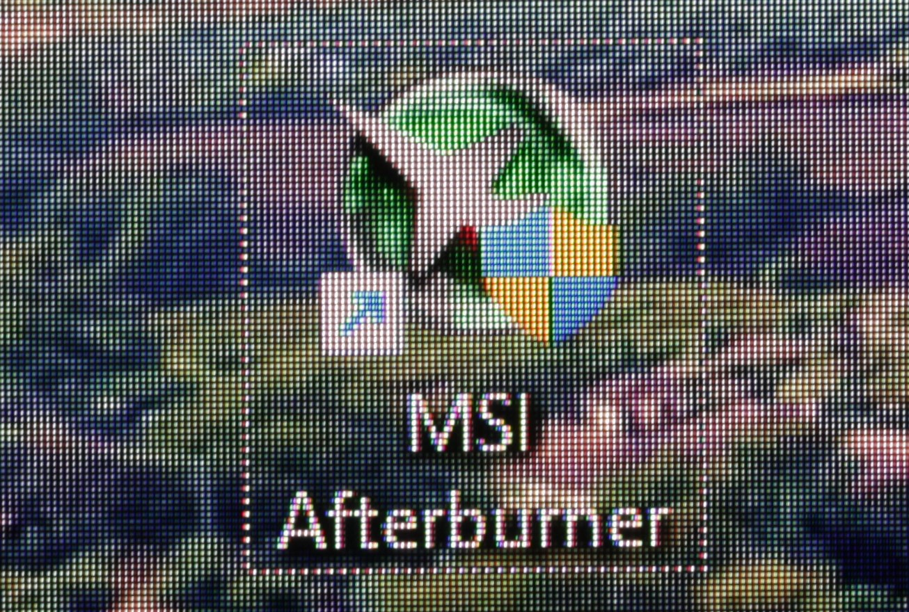

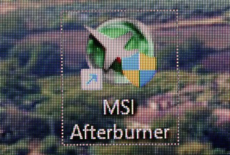

Плотность пикселей – 110 ppi. Зерно особо не заметно, если специально не присматриваться.

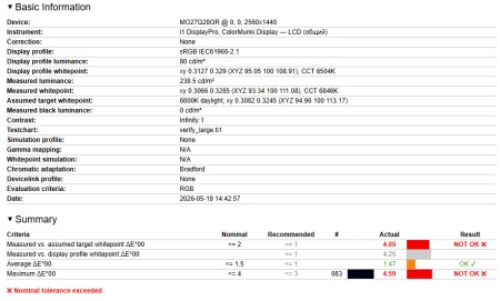

В штатном режиме монитор настроен неточно. Это касается предустановок ECO и sRGB. Хорошего качества изображения можно добиться лишь в ручном режиме. Для выставления баланса белого я убрал всего один пункт с зелёного.

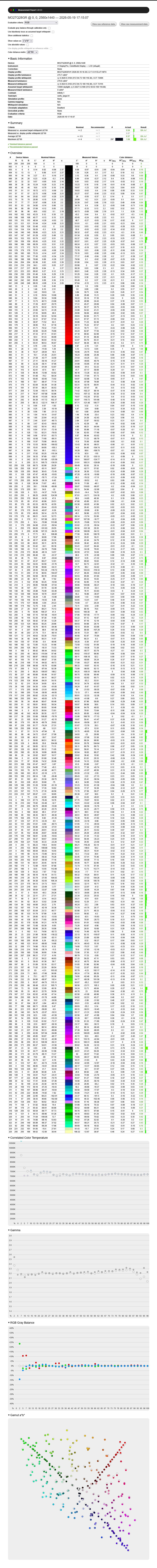

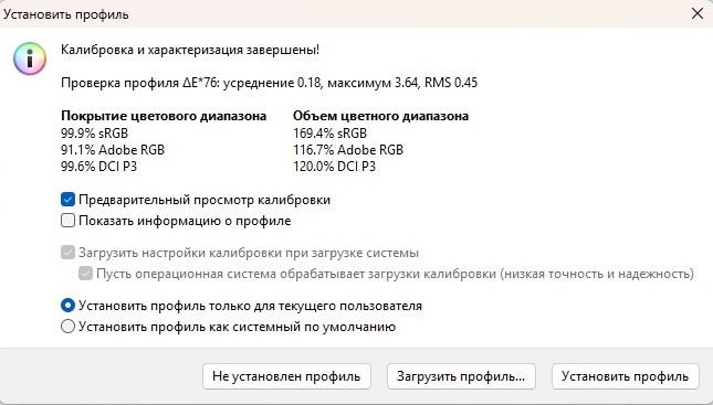

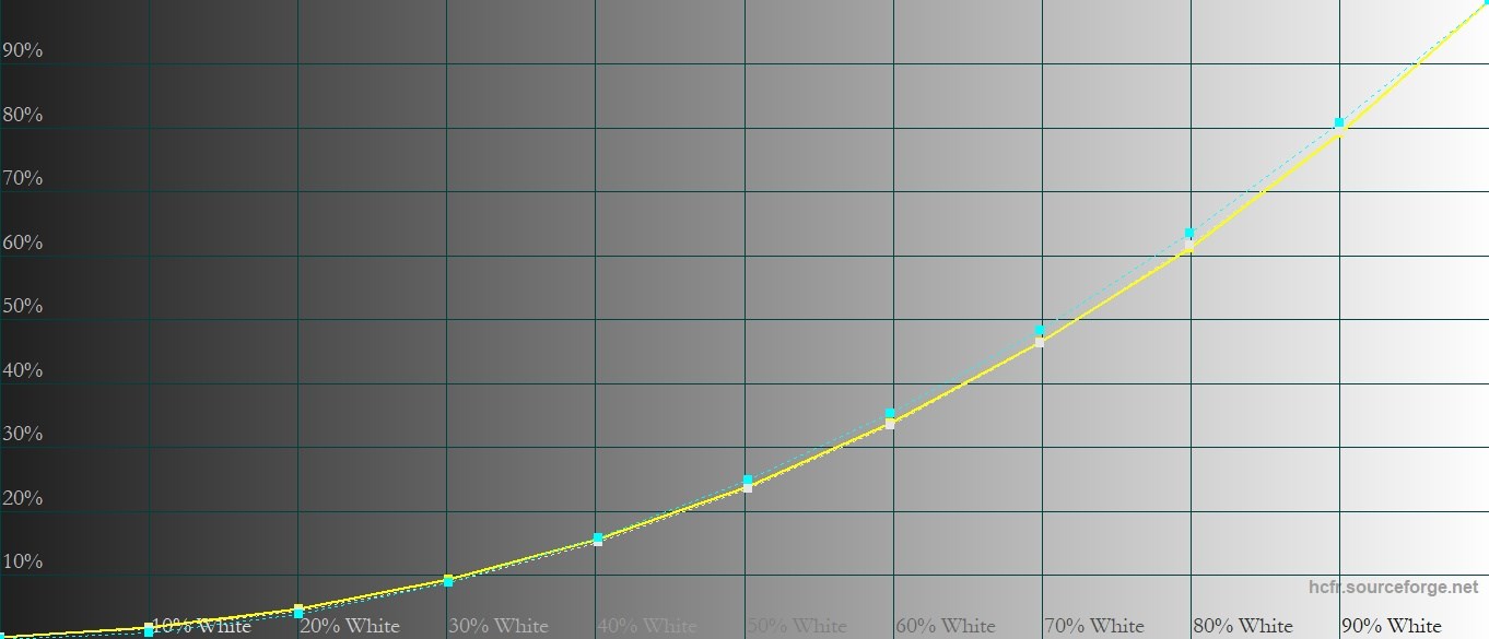

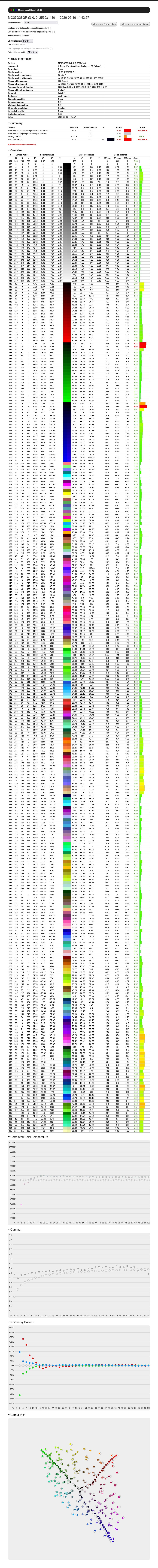

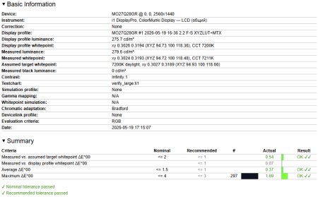

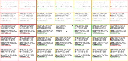

Как уже упоминалось, штатная калибровка не впечатляет, однако можно перейти в ручной режим и попытаться сначала выставить хотя бы баланс белого. У меня под руками был калибратор ColorMunki i1 DisplayPro и поэтому я опытным путём пришёл к тому, что снизил зелёный цвет на один пункт.

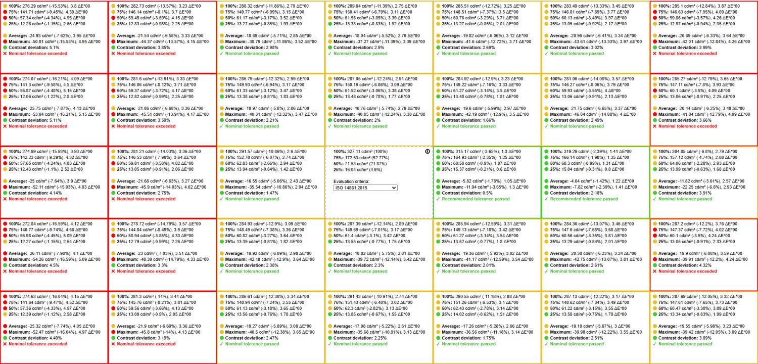

Далее приступил к калибровке. Сначала я проверил штатный профиль sRGB. Вдруг повезёт и всё будет идеально.
Фокус не удался, и я наконец-то занялся калибровкой. В итоге получились хорошие результаты даже при достаточно высокой яркости.
Если кому-то нужен, то профиль можно скачать тут. Про равномерность подсветки говорить глупо, но по измерениям тут получается пятно в центре, которое, как ни странно, совпадает с нагревом экрана. Возможно, эти вещи никак не связаны, а это просто совпадение.

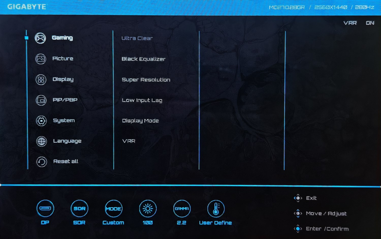

Меню настроек достаточно развитое и регулируются многие параметры, но штатные предустановки изображения дают сомнительное качество картинки. Также выводится информация о разрешении и частоте обновления экрана.
Настроек очень много, поэтому я просто записал небольшое видео с пунктами меню.

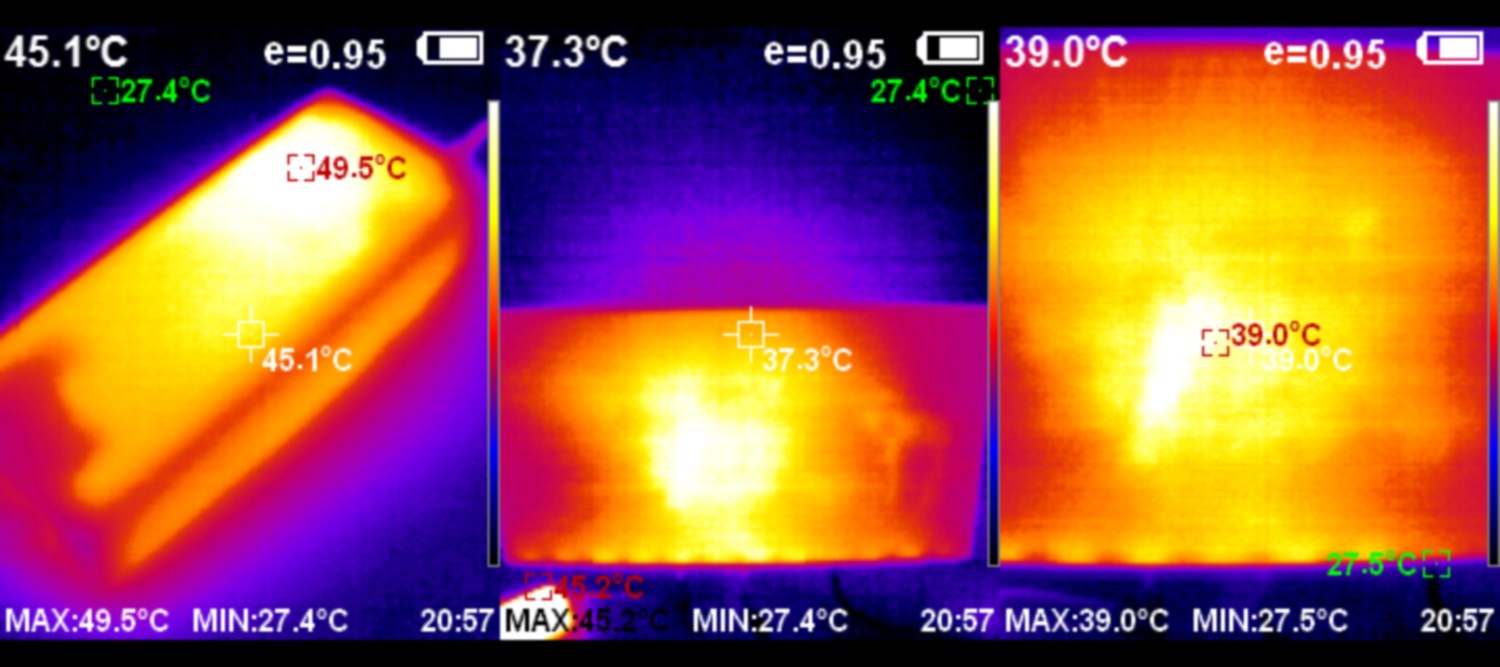

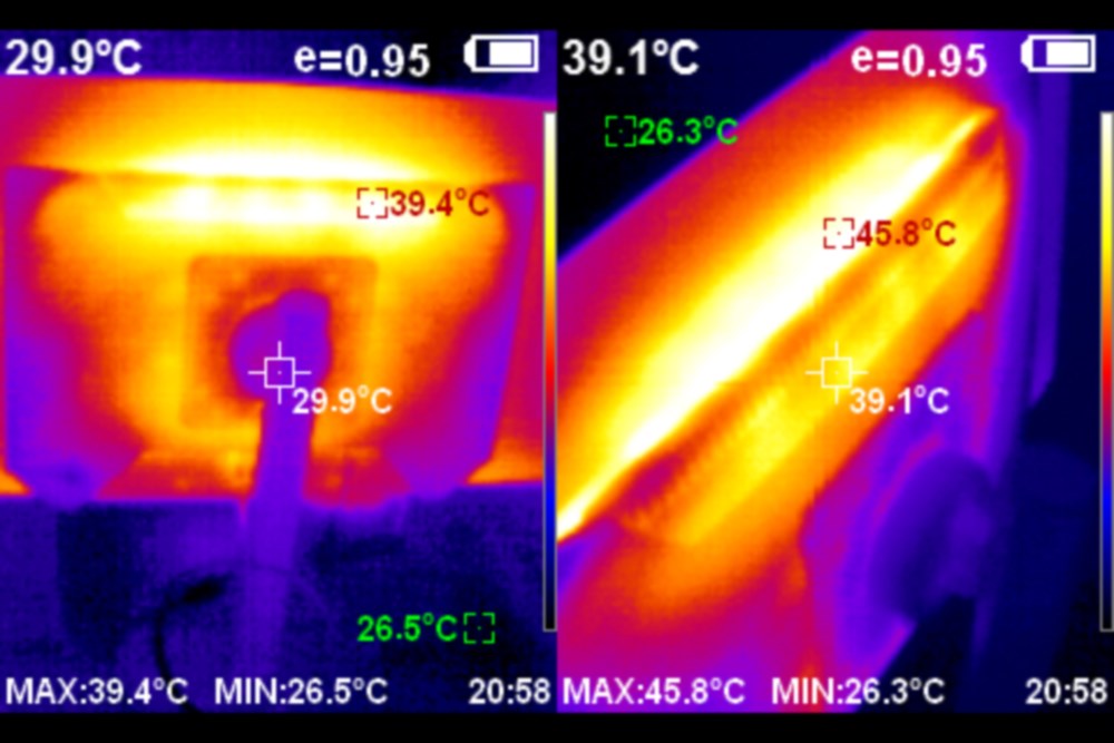

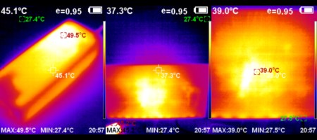

Во время работы нагрев устройства достаточно умеренный, но неравномерный. Блок питания греется не очень сильно.
