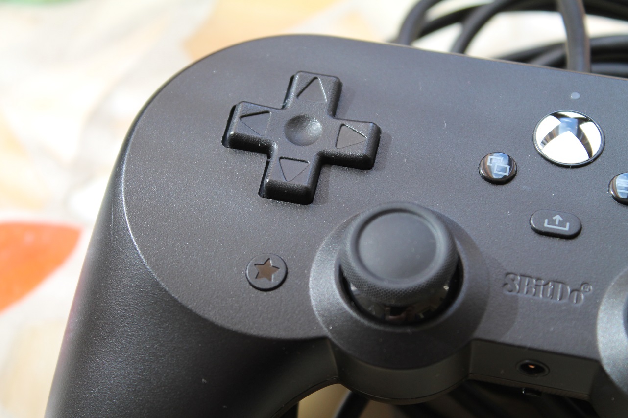

Вид на левую сторону геймпада. Обратите внимание на характерную форму крестовины и небольшую кнопку со звёздочкой под ней
Вид на правую сторону геймпада и основные кнопки действий. Обратите внимание на небольшую круглую кнопку с квадратиками, выстроенными в форме сердечка
Форма крестовины и основных кнопок, а также тактильные ощущения от нажатия на них, максимально близки к таковым на геймпадах от NES и SNES. Поэтому имеем вариант, неплохо подходящий для прохождения разных ретро-игр на эмуляторах и современных проектов, выполненных в ретро-стилистике. Ощущения будут в какой-то мере аутентичные. Но тут уж кому как, вопрос достаточно спорный. Я бы сказал – неплохой компромиссный вариант.

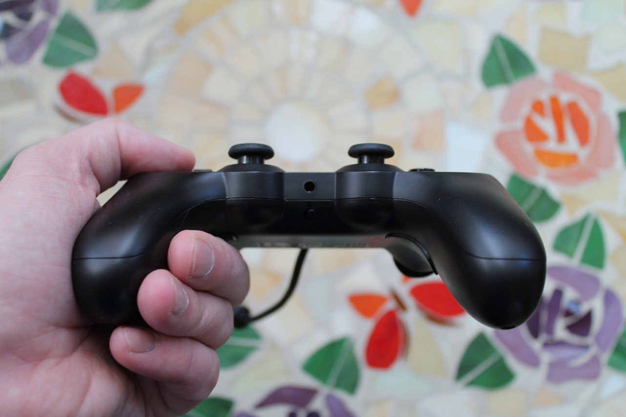

Вид на геймпад со стороны пользователя. Обратите внимание на 3,5 мм разъём для наушников

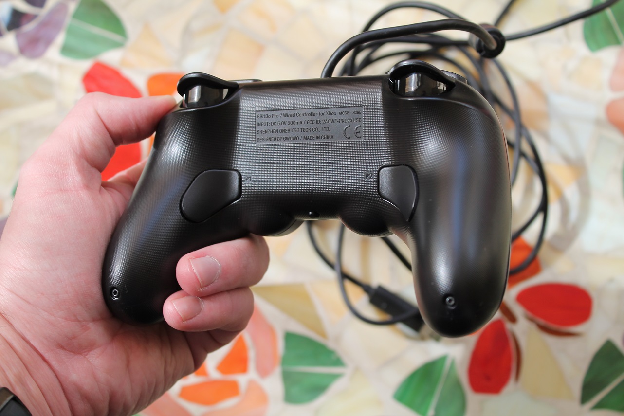

Нижняя сторона геймпада. Обратите внимание на фактурную поверхность и кнопки-лепестки, расположенные снизу
Корпус геймпада имеет эргономичную классическую компоновку, он сделан из прочного на вид и приятного на ощупь чёрного пластика. Верхняя часть корпуса с матовой поверхностью, тогда, как нижняя с особым фактурным узором, благодаря чему геймпад уверенно лежит в руках и не выскальзывает. Тут стоит отметить, что 8BitDo Pro 2 Wired Controller for Xbox в плане общего качества изготовления и сборки оказался даже более приятным, чем стандартные оригинальные геймпады от Xbox One. Заметно, что тут корпусные элементы несколько толще, подогнаны друг к другу более точно, а сам геймпад ощущается буквально монолитным и не скрипит, если всячески сжимать его в руках.

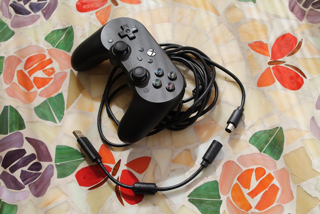

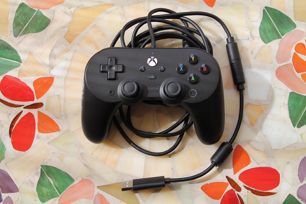

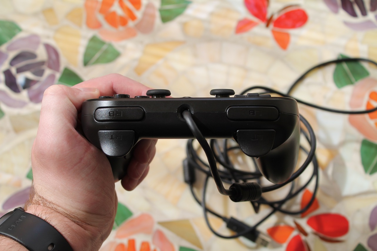

Рассматриваемая проводная версия геймпада оснащена кабелем длиной немногим более трёх метров, что весьма немало, при том, что официально заявлено 2,5 м. Ближе к коннектору USB на самом кабеле находится разъёмное соединение, которое разъединяется в случае резкого рывка за кабель, что позволяет не порвать провод, не повредить USB разъём и предотвратить падение на пол самой консоли Xbox, к которой подключен геймпад (в идеальном случае). Подобное решение часто применялось на геймпадах старых консолей.
Отсоединяющаяся часть кабеля рядом с разъёмом USB
Специальный разъём для экстренного разъединения кабеля

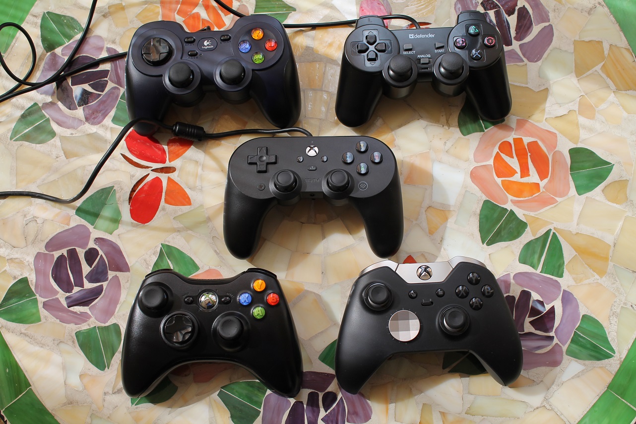

В ходе реального теста геймпада 8BitDo Pro 2 Wired Controller for Xbox в играх я сравнивал его со стандартными контроллерами от Xbox 360, стандартным и "элитным" геймпадом для Xbox One, популярными геймпадами от Logitech и более бюджетными моделями от Defender.
Геймпад от 8BitDo (посередине) и некоторые другие геймпады, также участвовавшие в тесте для сравнения

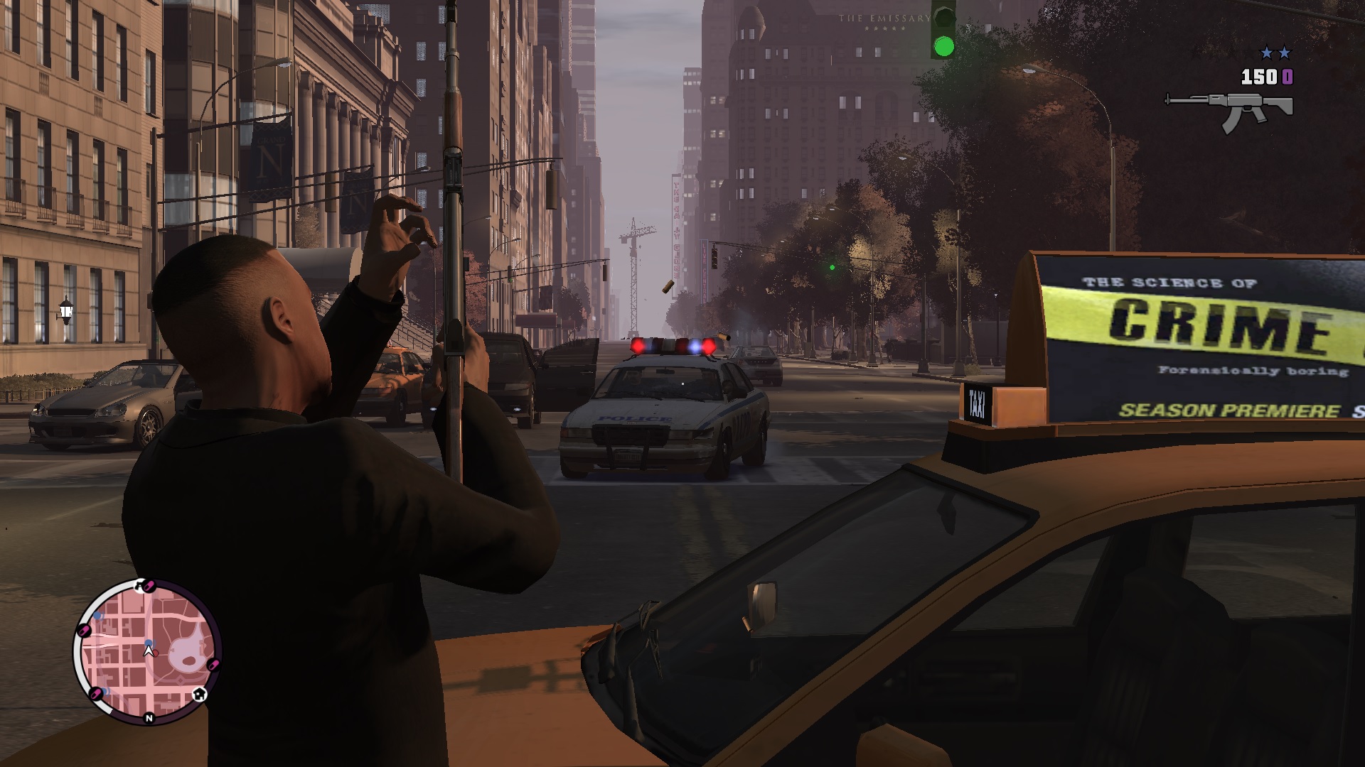

Тест геймпада в GTA IV. GTA V мне как-то «не зашла», спустя десятилетие после её выхода на ПК я так толком и не продвинулся по сюжетке дальше начальных миссий, да и просто изучать местный Лос Сантос и его окрестности почему-то особо не тянет. В местный онлайновый режим я также толком не заходил и не совсем понимаю, что и как там вообще происходит. Зато мне нравится GTA IV с дополнениями и я люблю играть в эту игру на ПК с геймпадом как минимум не меньше, чем с помощью клавиатуры и мышки. Практически во всём, кроме возможности быстро и точно целиться и стрелять, качественные оригинальные геймпады от Xbox 360 и Xbox One дают более приятный контроль как над главным героем, так и над транспортом в игре, дополняя всё это эффектом обратной связи за счёт вибрации. Но вот с бюджетными геймпадами от других производителей управление становится уже заметно менее точным и не таким приятным, во многом за счёт худшей работы аналоговых стиков и курков. Взять те же популярные модели геймпадов от Logitech. А как проявит себя 8BitDo Pro 2 Wired Controller for Xbox в данной игре, предъявляющей достаточно высокие требования к работе аналоговых стиков и курков?
И вот тут начинается самое интересное. На первый взгляд кажется, что с управлением всё отлично – прицел наводится плавно и точно, а не по принципу «недолёт-перелёт», машина с места трогается очень плавно, если слегка надавить на аналоговый курок, соответствующий педали газа. Сами курки и стики также отклоняются и нажимаются мягко, плавно и приятно.
Однако, немного поиграв в GTA IV, я стал замечать странные и непонятные вещи. А именно – прицел при прицеливании перемещается в любую сторону по диагонали значительно медленнее, чем при перемещении его ровно по вертикали или горизонтали с учётом того, что аналоговый стик отклонён в крайнее положение. Проверил, как обстоят дела на оригинальных геймпадах от Xbox 360 и Xbox One – там такого эффекта нет, ну либо он слабо выражен и не заметен, прицел примерно одинаково быстро перемещается в любом направлении при отклонении стика в крайнее положение. Мало того, непосредственно при стрельбе выяснилась ещё одна неприятная особенность геймпада от 8BitDo – выстрел часто не происходит при нажатиях на правый курок, если его с некоторым усилием не вжимать до конца. В то же время, на оригинальных геймпадах от Xbox и логитековских выстрел происходит примерно на 80% хода курка.
В GTA IV возникли проблемы со стрельбой, которые решились позже с помощью настройки работы курков через фирменное ПО

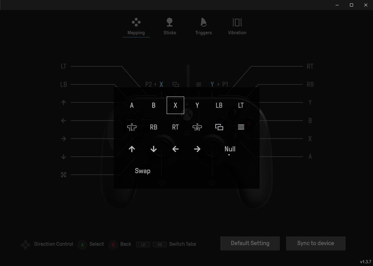

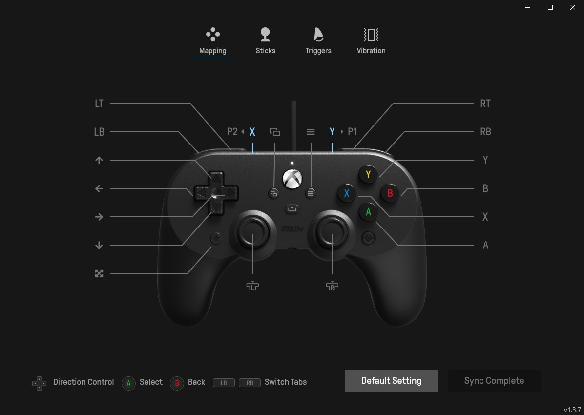

Mapping – в этом разделе можно настроить привязку функций к кнопкам геймпада. Проще говоря, переназначить раскладку кнопок. В том числе, можно «повесить» функцию какой-либо кнопки на расположенную под крестовиной небольшую круглую кнопку со звёздочкой. По умолчанию данной кнопке присвоен параметр Swap, отображающийся также в виде перекрещивающихся стрелок. Эта кнопка позволяет быстро менять местами функции любых двух кнопок, для чего необходимо зажать их и нажать на кнопку со звёздочкой. Также можно назначить на расположенные на обратной стороне геймпада кнопки-лепестки функции любых других кнопок по своему усмотрению. Обратим внимание на обозначения P2 и P1 над изображением геймпада – так тут обозначены левый и правый «лепесток» соответственно. По умолчанию у них стоит параметр N (Null), то есть, привязка отсутствует.
Вид меню Mapping, в котором можно переназначить привязку кнопок
Выбираем, функцию какой кнопки будет выполнять левый лепесток на нижней стороне геймпада
Присвоили дублирование кнопки X на левый лепесток и Y – на правый

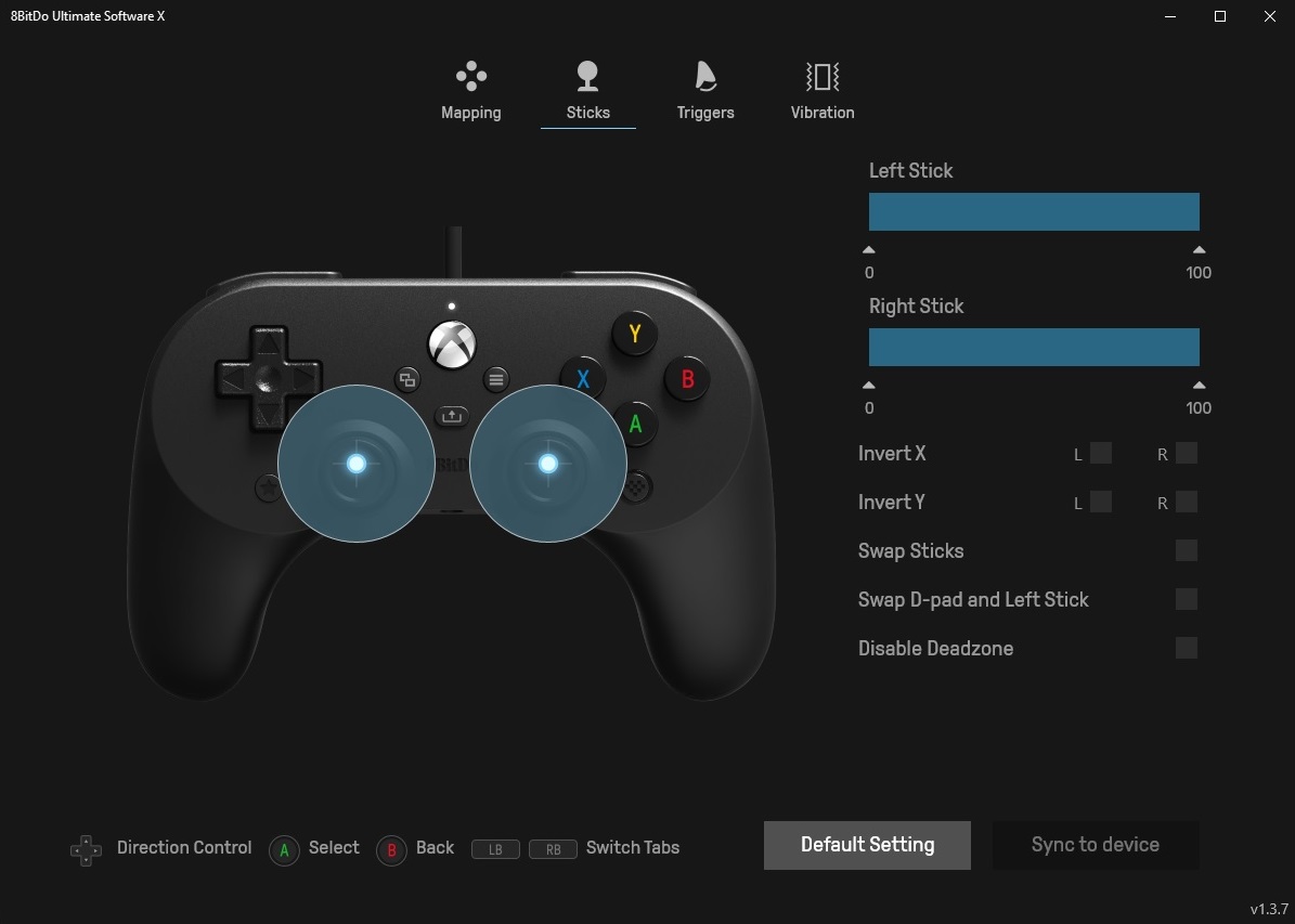

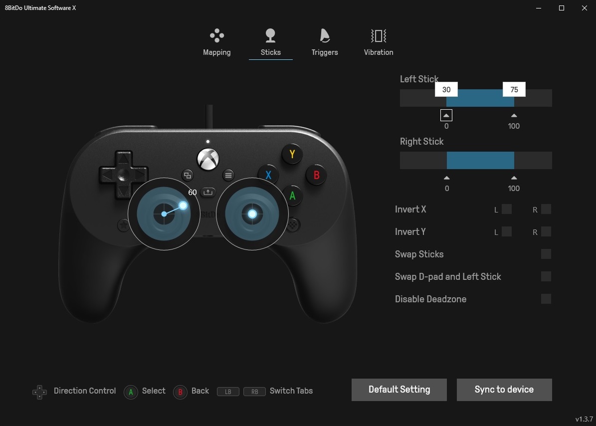

Sticks – в этом разделе можно настроить работу аналоговых стиков. Можно задать мёртвые зоны при отклонении стика в начале и конце его физического хода, при том, что в этом интервале будет располагаться весь диапазон считываемых значений перемещения от 0% до 100%. В принципе, интересная функция, благодаря которой можно настроить работу стиков под свой собственный стиль игры. Тут же можно «не отходя от кассы» посмотреть, как будут работать стики с новыми настройками. В практическом плане я также вижу тут хорошую возможность программно исправить дрифт стиков, который может появиться в будущем по мере износа их механизма и появления люфтов. Для этого можно просто немного увеличить мёртвую зону при небольшом отклонении стика, что практически не будет заметно в играх. Тем более, стики тут и так очень чувствительные, настолько, что в той же GTA IV можно заметить очень медленное самопроизвольное смещение прицела в сторону при прицеливании. Проблема не критичная, так как смещение совсем незначительное и большинство игр может его просто не регистрировать. Но это также можно исправить, если задать небольшую мёртвую зону в начале хода стика. Также в этом разделе можно инвертировать стики по осям X и Y, поменять их местами, поменять местами функции крестовины и левого стика, отключить мёртвую зону.
Настройка работы аналоговых стиков
Здесь мы установили считываемую область в диапазоне от 30% до 75% физического хода стиков, благодаря чему управление в игре станет более резким

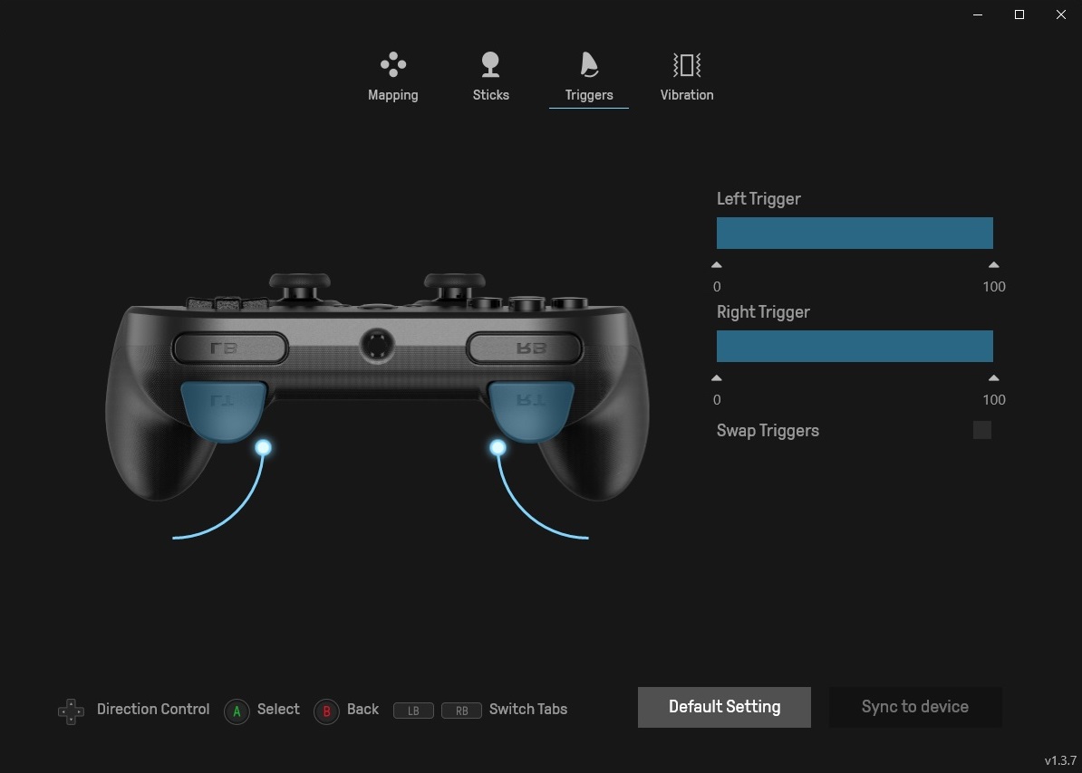

Triggers – в этом разделе таким же образом предлагается настроить работу аналоговых курков геймпада. Можно наглядно увидеть, как изменения отражаются на работе курков при их отклонении на определенный угол. Тут подтвердилось, что аналоговые курки начинают упираться в корпус геймпада при достижении значений хода 87-88%, при этом небольшой нажим помогает достичь 100%. Эту особенность можно исправить очень просто: сокращаем диапазон считываемых значений до примерно 80%...85% физического хода курков, таким образом, у нас будет достигаться 100% значение при 80%...85% физического хода, примерно как на оригинальных геймпадах от Xbox и Logitech. Всё, проблема с курками решена!
Настройка работы аналоговых курков геймпада

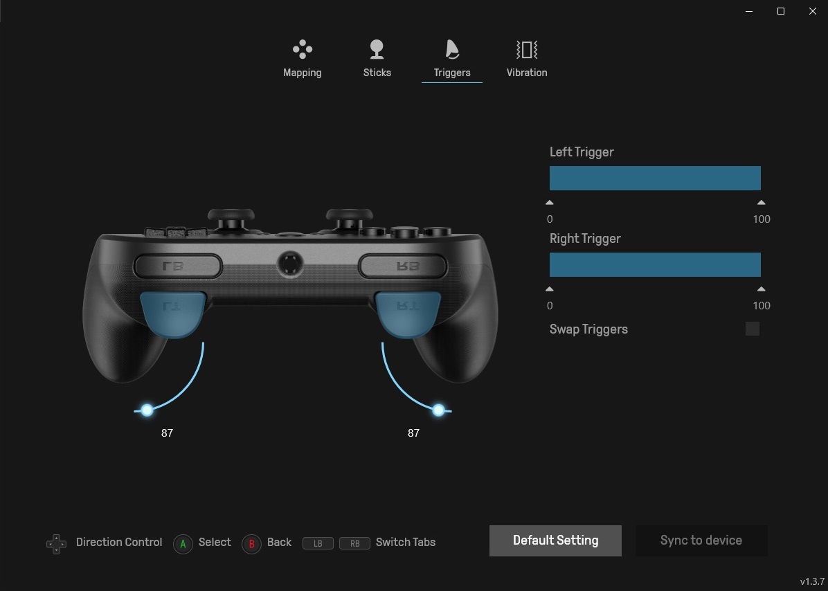

Тут наглядно видно, что при нажатых до упора курках считывается их ход на 87%
Проблему с работой курков удаётся решить, ограничив считываемый диапазон хода курков на 85% их физического хода

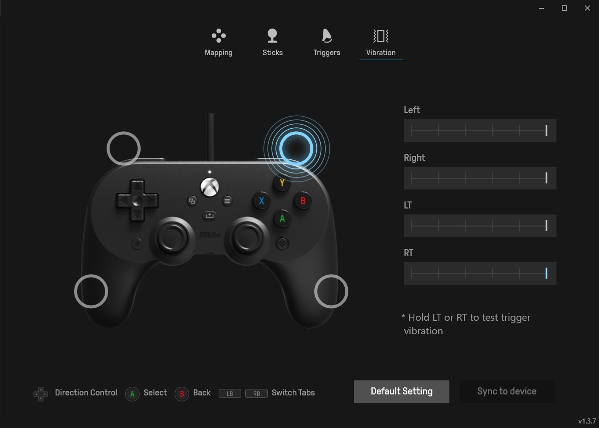

Vibration – в этом разделе предлагается настроить и проверить силу вибрации каждого из четырёх встроенных в геймпад вибромоторов. Можно выставить всё на максимум, так как они тут в целом слабенькие. Но это по вкусу.
Меню настройки силы вибрации вибромоторов
