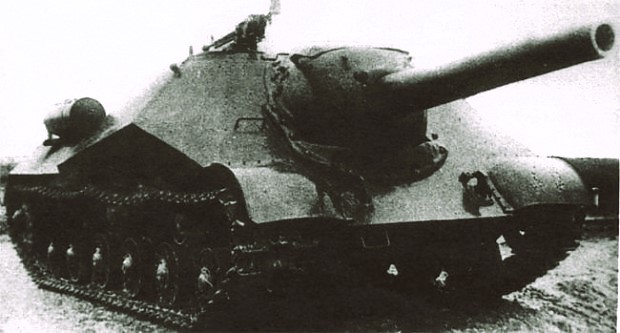

В начале героического 1945 года на Челябинском тракторном заводе закипела работа над новой грозной машиной - самоходной артиллерийской установкой "Кировец-2". У руля проекта стоял ни кто иной, как талантливый инженер и конструктор Л.С. Троянов.
Инженер-подполковник Маркин, представлявший на ЧКЗ интересы ГАБТУ, отправил важное письмо главному инженеру-подполковнику Благонравову из ГАБТУ. В нем сообщалось, что на Кировском заводе, а точнее в СКБ-2, полным ходом идет разработка САУ на базе знаменитого "Кировца-1". Маркин подробно описал характеристики новой машины, включая толщину брони. Он также отметил, что "Кировец-2" будет использовать ту же трансмиссию, двигатель и ходовую часть, что и его легендарный предшественник. Особенно примечательно, что в письме Маркина сообщалось о начале работ над прототипом "Кировца-2" 1 февраля 1945 года, а само письмо было отправлено всего 10 февраля того же года.
Челябинский тракторный завод (ЧКЗ) оперативно проинформировал С. П. Гуренко, главного конструктора завода № 172, о кипучей деятельности СКБ-2 над новым проектом. Это стало толчком для визита специалистов с завода № 172 в Челябинск в период с 14 по 20 февраля. Тем временем СКБ-2 направило чертежи "Кировца-2" на завод № 200. А к середине февраля на ЧКЗ уже был готов корпус новой самоходной артиллерийской установки (САУ).
3 марта состоялось решающее совещание, посвященное модернизации "Кировца-2". Главным вопросом повестки дня было применение орудия МЛ-20СМ, изначально созданного для ИСУ-152. В то время эта пушка бездействовала на складах ЧКЗ. Также инженеры обсудили увеличение толщины брони до внушительных 150 мм и замену панорамного прицела на более компактный, от 76-мм пушки ЗИС-3 образца 1943 года, требовавший меньше места. Попутно отказались от телескопического прицела в пользу более миниатюрного ТШ-17. Кроме того, модернизировали механизм горизонтальной наводки. И, наконец, приняли важнейшее решение об установке спаренного крупнокалиберного пулемета ДШК справа от основного орудия.
Весной корпус "Кировца-2" был готов, но установка орудия состоялась лишь в середине июня 1945 года. Причина задержки - бюрократические проволочки, связанные с серийным производством пушки МЛ-20СМ. Танк получил официальное обозначение "Объект 704", но среди заводчан по-прежнему бытовало название "Кировец-2".

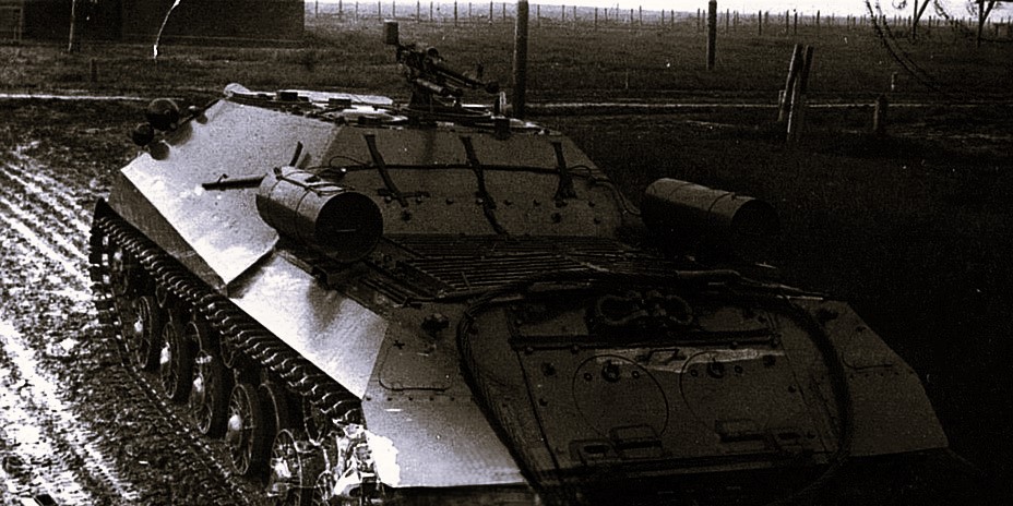

Макет и дизайн

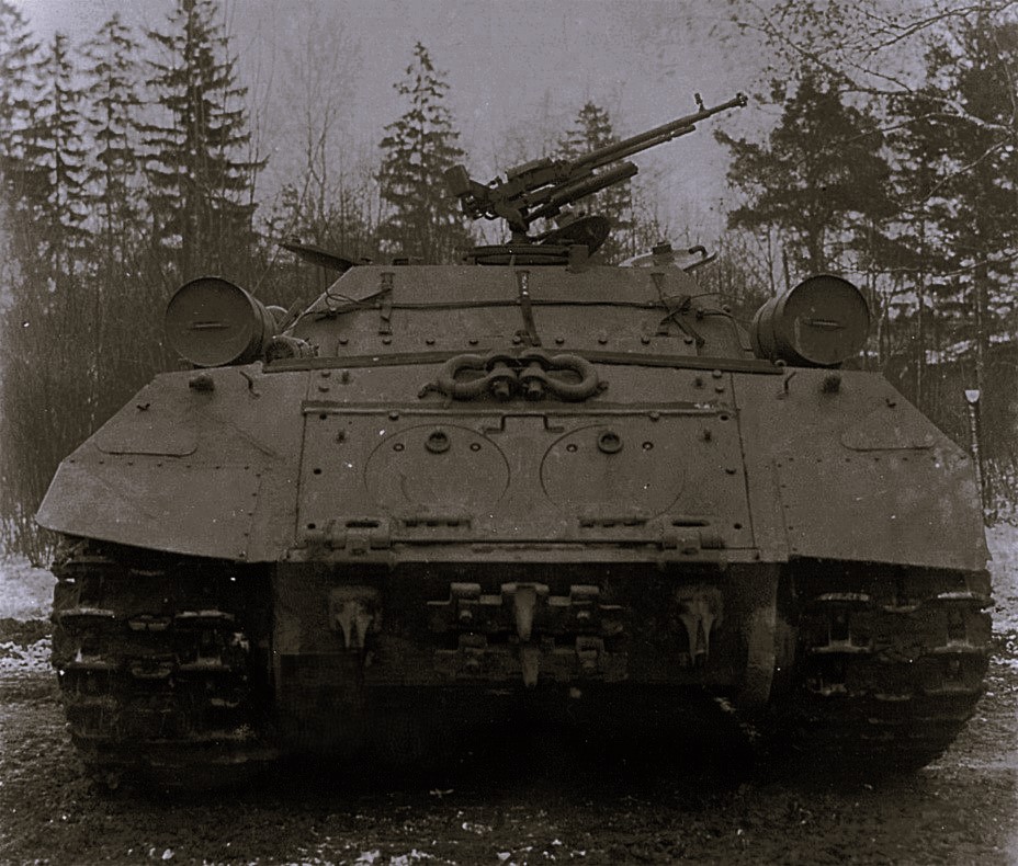

"Кировец-2" отличался особой конструкцией и заметно выделялся среди собратьев-САУ. Он унаследовал лобовую рубку от ИС-3, но её броневые листы утолщили и наклонили, повысив уровень защиты до стандартов грозного "Иосифа Сталина". Маска орудия, уязвимое место ИСУ-152, превратилась в самую прочную часть "Кировца-2". Любопытно, что дно рубки имело очень острый наклон внутрь, создавая впечатление тонкой металлической пластины.
Несмотря на использование шасси ИС-3, инженеры внесли некоторые изменения. Они модифицировали моторную плиту и перенесли выхлопную трубу, как на легендарном "Объекте 701". Остается загадкой, было ли это сделано для экономии деталей или по каким-то другим проектным соображениям. Для ускорения изготовления прототипа инженеры использовали гусеницы разных типов. По 86 траков шириной 650 мм с каждой стороны соединялись одним штифтом.
Под капотом "Кировца-2" остался прежний могучий V-2-ИС мощностью 520 л.с. Ходовая часть и трансмиссия также пришли в наследство от ИС-3 без существенных изменений.
Трансмиссия включала многодисковое сухое фрикционное сцепление с 4+1 двухступенчатой механической коробкой передач, что обеспечивало 8 передач для движения вперед и 2 - назад. Тормоза остались планетарными механизмами вращения.
Несмотря на внешние отличия, внутреннее устройство "Кировца-2" во многом напоминало ИСУ-152. Экипаж состоял из пяти человек: механика-водителя, наводчика, командира, заряжающего и оператора затвора. Однако сильно наклонённые боковые стенки создали проблемы с эргономикой, особенно при хранении крупных боеприпасов. Бронебойный снаряд весил 48,78 кг, осколочно-фугасный - 43,56 кг. Поместить такие махины в ограниченном пространстве было нелегко. Поздняя советская танковая доктрина нередко ставила во главу угла защиту экипажа, даже за счёт его комфорта. Жертвуя эргономикой, инженеры повышали живучесть своих машин на поле боя.
По сравнению с громоздким ИСУ-152, "Кировец-2" получился более компактным. Его высота сократилась до 2240 мм, сохранив прежнюю ширину.

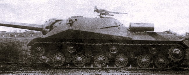

Основное вооружение
Сердцем "Кировца-2" стало модернизированное орудие МЛ-20СМ без дульного тормоза. Это существенно улучшило обзор и уменьшило объем поднимаемой пыли при выстреле. Правда, возросшую отдачу в 900 мм пришлось гасить новым тормозом отката.
Орудие обладало углом возвышения +18° и довольно скромным углом склонения -1,45°. Горизонтальная наводка также была ограничена: всего 11° в каждую сторону. Несмотря на эти особенности, орудие сохранило совместимость с боеприпасами МЛ-20С: осколочно-фугасными (вес 43,56 кг) и бронебойными снарядами (вес 48,78 кг). Начальная скорость осколочно-фугасных снарядов составляла 655 м/с, бронебойных - 600 м/с.
Эффективная дальность прямого огня достигала 3,8 км, непрямой - внушительные 13 км. При этом орудие могло успешно поражать цели высотой 2,5-3 метра на удалении до 1000 метров. Для ведения огня с закрытых позиций "Кировец-2" оснащался панорамным прицелом Hertz, который доставался через люк наводчика. Практическая скорострельность составляла от одного до трех выстрелов в минуту.
Высокая скорострельность не была приоритетом для этой машины, учитывая ограниченный боезапас в 20 выстрелов. Снаряды размещались вдоль бортов боевого отделения, а заряды — на правой стенке и под казённой частью орудия.

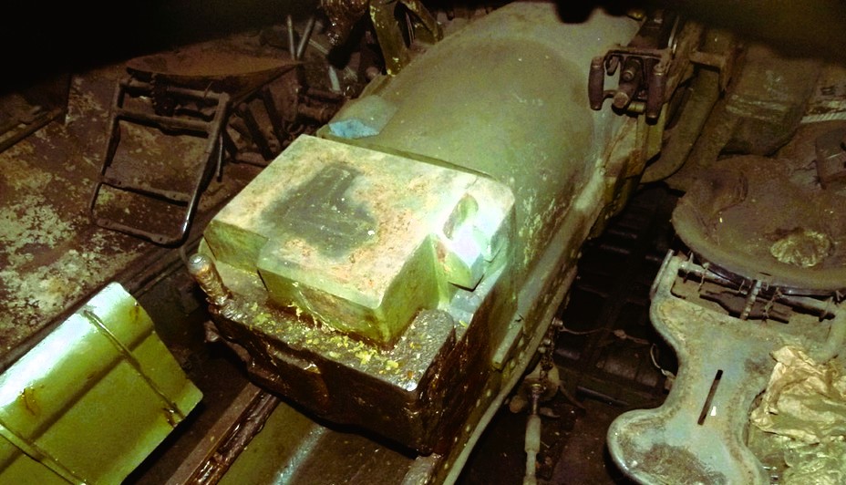

Особого внимания заслуживает роль оператора затвора. Конструкция затвора отличалась устарелостью и не предусматривала автоматического открытия. Оператор вручную открывал затвор, заряжающий заряжал снаряд, а оператор закрывал его. Оператор также отвечал за дозирование метательного заряда, помогая заряжающему.

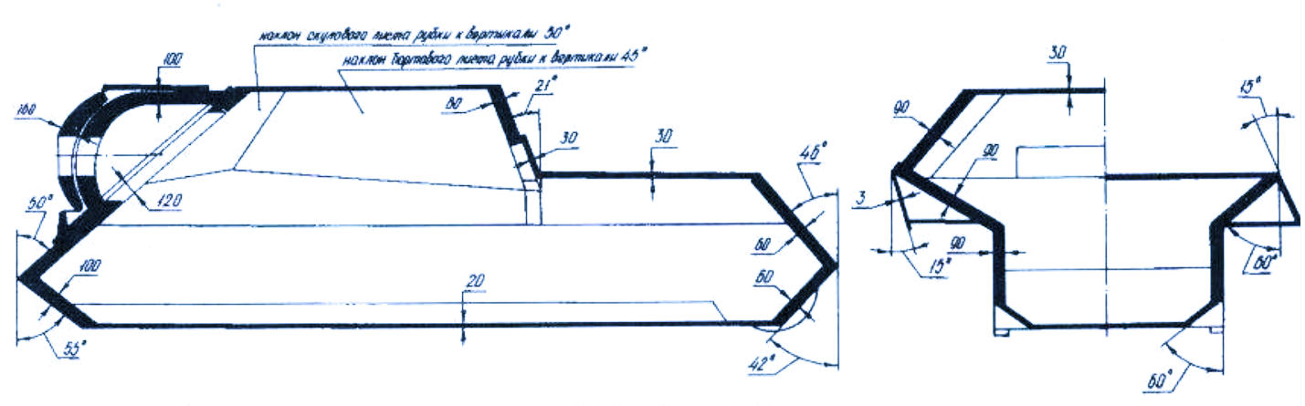

Броня
Одним из краеугольных камней в создании "Объекта 704" стала надёжная защита экипажа. Броневые листы сваривали под большим углом по всему периметру боевой рубки. Лобовой лист толщиной 120 мм гордо возвышался под углом 50 градусов. Нижний лобовой лист толщиной 110 (по другим данным - 120) мм располагался под внушительным углом -55 градусов.
Маска орудия, непробиваемая преграда, состояла из двух слоёв литой брони толщиной 100 мм. Боковые стенки, имевшие толщину 90 мм, были наклонены под углом 15 градусов. Даже задняя броня каземата впечатляла своей толщиной в 80 мм и наклоном в 21 градус.
Благодаря продуманной конструкции "Кировец-2" оказался неуязвим даже для грозной 88-мм пушки PaK 43 L/71 немецкого танка "Тигр II", с которым советской машине так и не пришлось схлестнуться в бою. Несмотря на внушительную броневую защиту, общий вес танка составлял приемлемые 47,3 тонны.

К середине июня 1945 года самоходная артиллерийская установка "Кировец-2" была готова к испытаниям. Её отправили на московский завод №37, а затем - на государственный полигон в подмосковной Кубинке.
Первоначальные испытания выявили тесноту в боевом отделении. Однако эргономика рабочего места командира и механика-водителя была оценена позитивно. Наркомат вооружения распорядился переместить "Объект 704" на Ленинградский артиллерийский научно-исследовательский полигон для проверки его огневых возможностей. Но планам не суждено было сбыться - танк остался в Кубинке.
В июле 1945 года последовало официальное письмо с программой испытаний орудия МЛ-20СМ. Разрешение на проведение испытаний было дано только в августе, но фактически инженеры приступили к ним лишь в сентябре. Представители завода №172 задержались с прибытием на полигон. С 24 сентября они провели там несколько дней, но затем неожиданно уехали, оставив одного инженера, не имевшего полномочий для проведения испытаний.
Этот бюрократический казус привел к тому, что испытания "Объекта 704" растянулись на целых полгода. Лишь 13 ноября на полигоне появились Кузнецов и главный конструктор Назаров с завода №172.
Испытания, проходившие с октября по 13 ноября, включали 65 выстрелов с закрытых позиций и 244 выстрела прямой наводкой.
После завершения испытаний вышел отчет с результатами и замечаниями. Загрузочный лоток оказался вполне удобным, но его углы рекомендовалось скруглить для облегчения доступа между местом заряжающего и затвором.

- Маска орудия не позволяла получить доступ к тормозу отката, что затрудняло проверку уровня гидравлической жидкости и удаление воздуха.

- Позиция оператора затвора оказалась тесной, особенно при повороте орудия влево, когда затвор выдвигался вправо. Достать 16 метательных зарядов с правой стороны было сложно из-за ограниченного пространства, а к 4 зарядам под орудием добраться в условиях боя было вообще невозможно.
