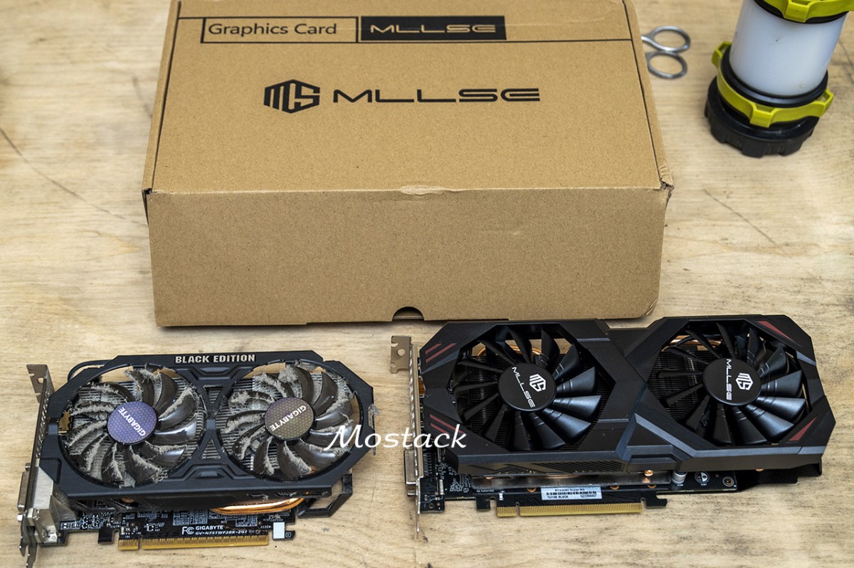

Приехала карта быстро, опоздав на 1 день из заявленных, насколько помню, 18 дней. Вот она вместе с моей поседевшей от времени 750 Ti от 2014 года. Компьютер работал круглосуточно, выключаясь только на время длительных поездок в отпуск, на дачу и т.п. Никогда не разбиралась — холодная и бесшумная. Это Black Edition от гигабайта с сильным заводским разгоном. Плюс к нему я накинул еще процентов 10 и зашил все это в биос, после чего карта бодро сократила разрыв до GTX 1050, ну почти. Это к слову когда я последний раз что-то вертел ручками.

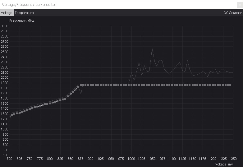

Настраиваем вывод информации о необходимых параметрах на экран и открываем Curve Editor в MSI Afterburner.
Ставим 875mV/1875Mhz верхней точкой. На удивление прокатило с первого раза — вот она магия совпадающих цифр! Работает стабильно (штатно 975mV/1860Mhz). Потребление упало со 175Вт до 157Вт в бенчмарках. Температура радикально снизилась, частота на копеечку, но выше и карта намного холоднее/стабильнее, провалов почти нет.

Логика работы карты, выясненная методом многочисленного тыка за эти дни, следующая:
- при температуре ~35С пара частота/напряжение соответствует заданному в кривой. При повышении температуры - напряжения начинают браться от более высоких частот. Не следующее, а оттуда, где расположена ступенька.
- к 67С напряжение для конкретной частоты берется от частоты на 3 ступеньки выше
- где-то у 75C может и на 4 ступени выше взять, но бывают нюансы. Там подробно не выяснял. Изобразил это на одном из вариантов кривой.
А вот теперь рисуем кривую вверх с учетом того, что в работе при температурах до 70С карта будет брать напряжение от частоты на 3 ступеньки выше. Так что после рабочей частоты должно быть еще 3-4 ступеньки с рабочими напряжениями. Короче занимаемся подгонкой/тестированием каждой частоты, которая попадает в рабочий диапазон карты. От 1690MHz и очень хочется до бесконечности. Постепенно кривая приобретает вид, как на картинке выше. Львиную долю времени заняло поднятие частот. Поднимаю — работает, поднимаю — работает. Кто ж знал, что там местами аж на 200МГц от штатных поднять надо!? Вот когда что-то начинает виснуть все становится проще: зависло — смотрим напряжение — опускаем эту точку на одно деление (15 МГц). В основном тут помог 3DMark FireStrike Extreme. Игры, другие тесты — проходят, а он виснет.
Вот так выглядел процесс подбора к завершению эпопеи:
mV - MHz
943 - 1980 1995 (вернул на 1980, FS вылет)
950 - 1995 2010 (вернул на 1995, моргнул фурмарк)
956 - 2010 2025 (вернул на 2010, FS вылет)
Из странного — один раз получилась кривая, которая начала валиться на казалось бы давно проверенных частотах/напряжениях и снижения потребовала во многих точках. В каком месте логика карты дала сбой не понял. Сначала пробовал снижать, потом плюнул и откатился к рабочему варианту с более высокими частотами.
Что-то зависло/вылетело — есть пара секунд глянуть на напряжение и потом дернуть конкретно эту точку вниз. Ничего сложного. Но есть неудобство. По крайней мере у меня кривая при применении почти всегда в каких то точках съезжает. Даже если подождать и карта остынет до 34-35С — все равно приходится подправлять руками и применять несколько раз, пока не перестанет сопротивляться. Иначе бывало, что появлялись зависания, ибо никакую из этих точек нельзя ставить выше. Применилось без изменений — сохранил профиль и ок, дальше все работает.

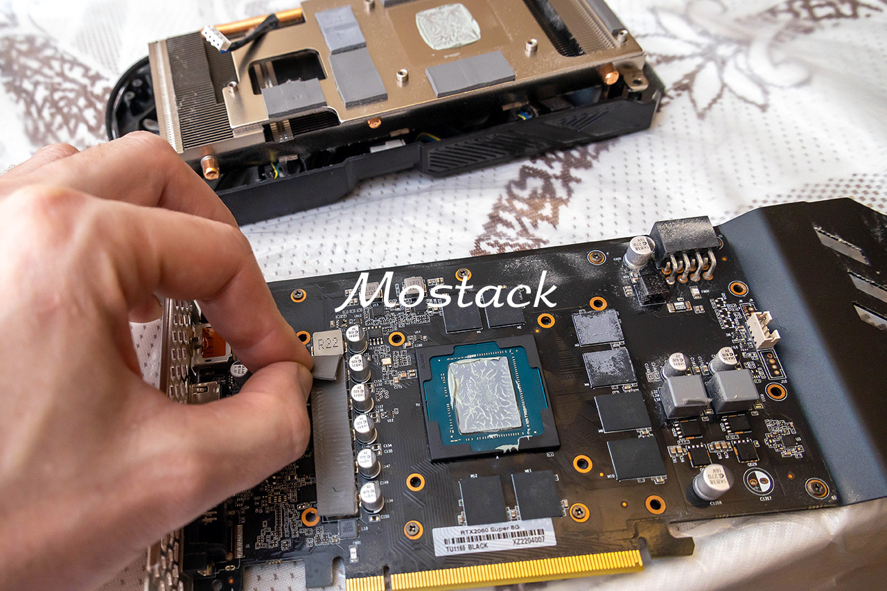

Где-то в середине великой борьбы с кривыми захотелось новых ощущений и я все же решился разобрать карту и заменил термопасту на Arctic MX-2. Что валялось лет пять в ящике - то и намазал, для представления лучше/хуже вполне достаточно. По итогам можно и купить-перемазать на более хорошее, если что.

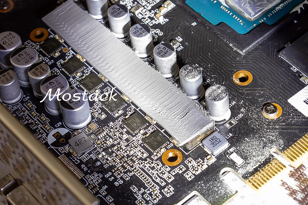

Заменил одну термопрокладку на VRM тоже на Arctic, толщина 1 мм. На памяти и кое-где еще стоят 2 мм - таких у меня не было. Старую прокладку разрезал, сложил втрое и засунул под бэкплейт над тем же VRM (там надо 3 мм). Бэкплейт стал ощутимо горячее.
Несмотря на не лучшую термопасту и полумеры с термопрокладами - температура в FurMark с 72 упала на 2 градуса. Hot Spot c 86.5 на 3.5 градуса. Добавил из интереса power limit, чтобы сделать температуру как было. Докинуть получилось 10 ватт. Улучшение этого печального охлаждения сразу на 10 Вт дорогого стоит.

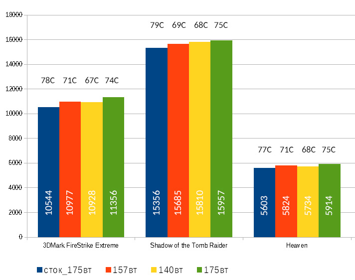

В сравнении 4 варианта: сток, андервольтинг 875/1875 (красный), подобранная руками кривая на 140 Вт (80%) и она же на 175 Вт (100%)
Особый интерес представляют желтый и зеленый столбцы. Разница в синтетике 3-4%. Разница в игре 1%. Кому тут 3% производительности за 35 Вт (+25%)?
ИТОГО:
Синтетика Heaven, 3DMark едут в среднем на 1860-1935 МГц. 3DMark при сравнении на сайте даже указывает среднюю частоту: 1927 МГц.
Карта ведет себя полностью адекватно постоянно подстраивая частоту.
Теперь про 2 ГГц из названия. Да, синтетика на столько не идет. А вот игры вполне, кроме самых тяжелых. Начинают все с 2040-2055 МГц, а после прогрева (66-67 градусов) в основном частоты стабилизируются в этих пределах (пики бывают и выше и ниже):
Wolfenstein: The New Order 2010 -2025 МГц - 105 Вт (да, игра недогружает)
Shadow of the Tomb Raider (bench) 1935 -1980 МГц - 140 Вт
Detroit: Become Human 1950 -1980 МГц - 140 Вт
Т.е. при полном использовании лимита получаем стабильную рабочую частоту до 1980 МГц и пики до 2010-2025 МГц.

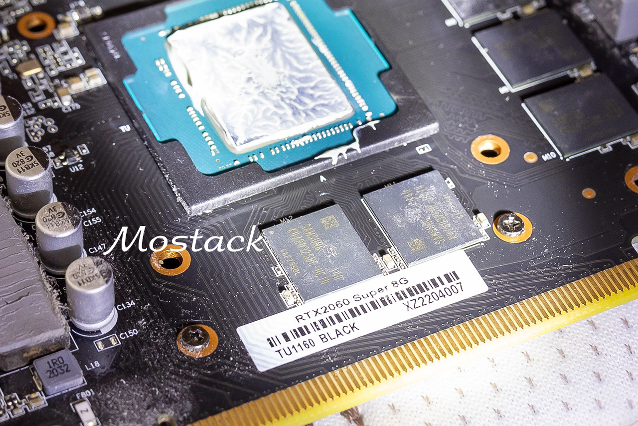

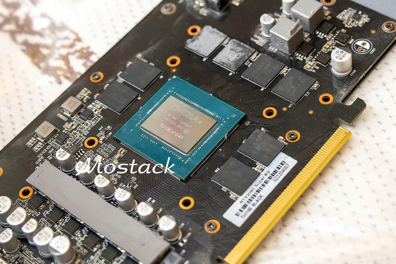

Кому интересно — фото разобранной карты. По цифрам на GPU видно, что дата производства чипа 2022 год, шестая неделя. Питание — 6 фаз, исполнение максимально бюджетное. Так что пусть на 140 Вт работает. 175 Вт и на 3% быстрее не только бессмысленно, но и страшновато.
Биос по слухам от какой-то palit.
Железо последний раз менял 8 лет назад и вот это все осваивал с абсолютного нуля. Результаты удивительные для меня. Самая дешевая карта мутного производителя из Китая в наипростейшем исполнении и без гарантии - и тянет игры под 2 ГГц с лимитом в 140 Вт. Никаких монструозных охлаждений, потреблений на 200-220Вт нет и в помине. Пересмотрел кучу статей/видео с обзорами этих карт и их разгоном — ничего похожего быть просто не должно.
Что я достал из коробки и вот это — совершенно разные карты.
