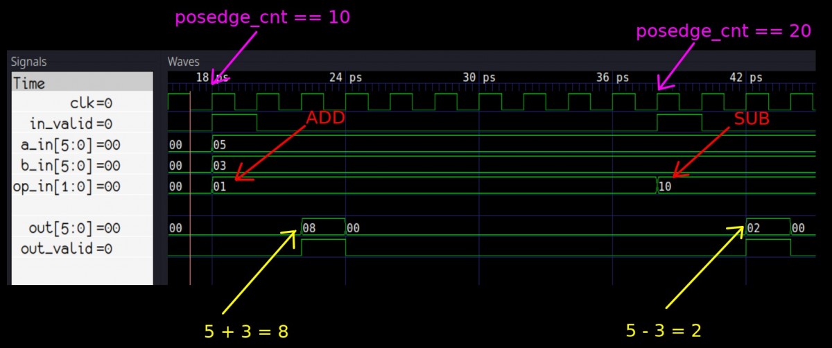

Как видите, в обоих случаях мы устанавливаем dut->in_valid в 1, устанавливаем некоторые входные операнды в dut->a_in и dut->b_in, а затем устанавливаем dut->op_in на желаемую операцию: сложение на 10-м такте и вычитание на 20-м. При моделировании мы можем увидеть, как это работает:
Рис. 1: Результаты моделирования сложения и вычитания
Из рисунка 1 видно, что АЛУ работает корректно, но на самом деле мы должны делать проверки в коде.

Мы знаем, что конвейеру ALU всегда требуется фиксированное количество 2 тактов для обработки наших входов и возврата результата на выходах, поэтому мы можем добавить проверки на 12-м и 22-м тактах для проверки результатов:

Если мы сейчас запустим симуляцию, то увидим, что она проходит без проблем, потому что АЛУ написан правильно. Однако, если мы зайдем в alu.sv и возьмемся за вектор результата:
//sub: result = a_in_r + (~b_in_r+1'b1); // original
sub: result = a_in_r + (~b_in_r+6'h3); // modified
Мы увидим, что симуляция не удалась и сообщает нам, где была обнаружена проблема:
### SIMULATING ###
./obj_dir/Valu +verilator+rand+reset+2
Subtraction failed @ 42
