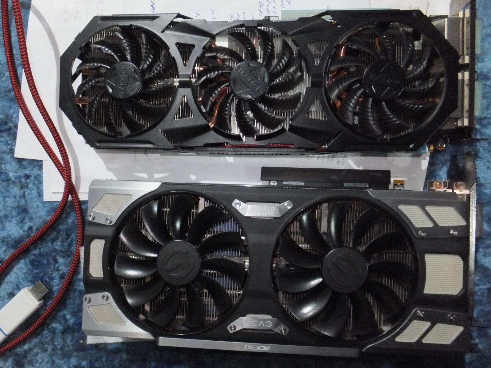

Тестируемые образцы
970-я карта в исполнении Гигабайта, точнее версия G1 Gaming, которая разогнана мной до
1468 МГц по чипу и 7517 МГц по памяти.
Противостоять ей будет карта EVGA 1070 FTW. Она будет работать в разгоне до 2088-2101 МГц по чипу (в играх) и 9025 МГц памяти при 1,05 в.

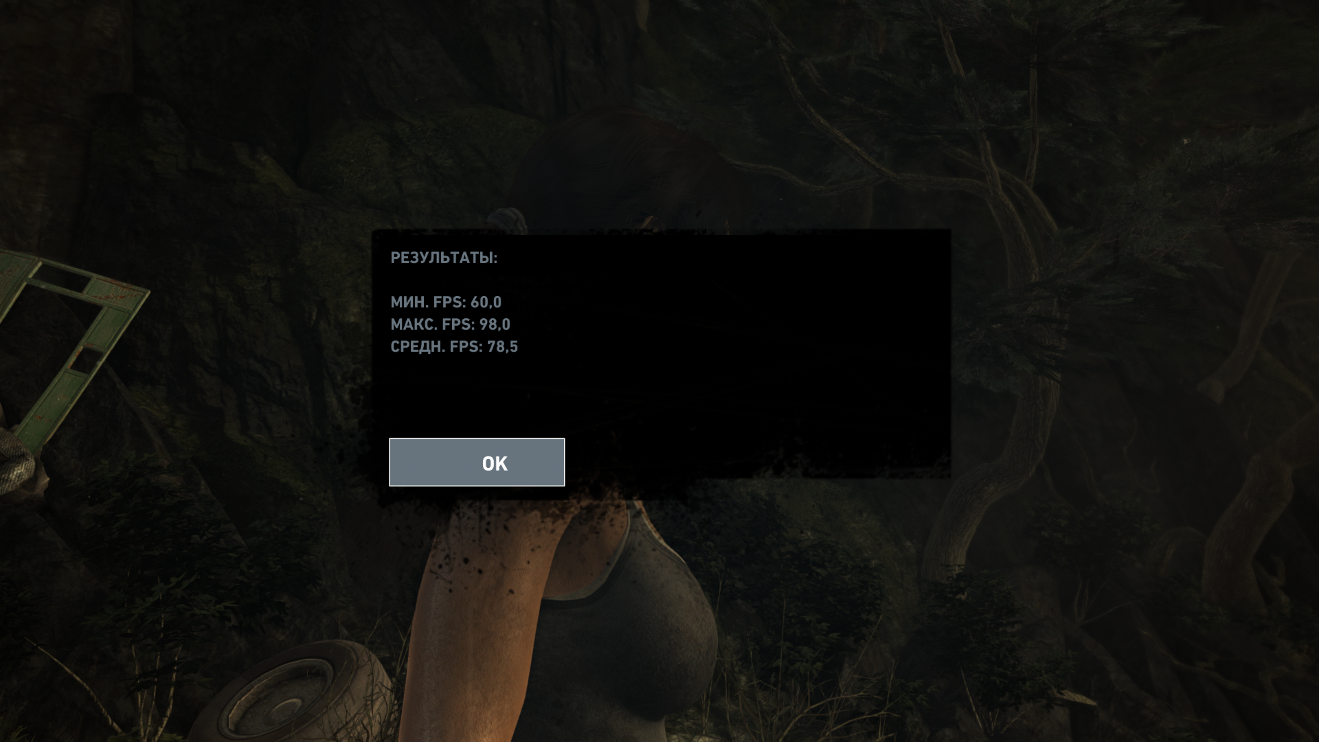

Shadow of the Tomb Raider: настройки максимальные, сглаживание ТАА.
GTX 970
GTX 1070 урезанная по частотам
GTX 1070 в разгоне

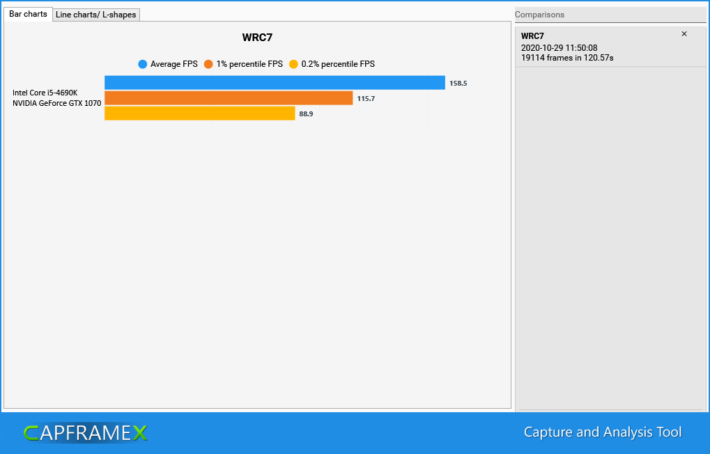

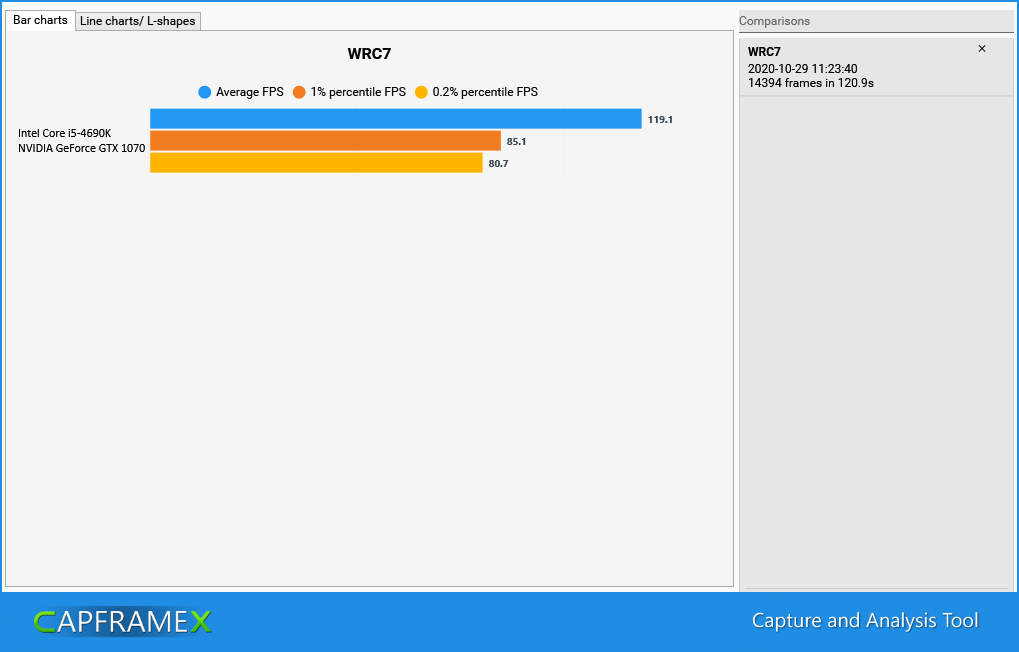

WRC 7 FIA World Rally Championship: встроенного бенчмарка нет, запись проходила на ралли Польши (два спецучастка).
Настройки максимальные.
GTX 970
Урезанная 1070
1070 в разгоне

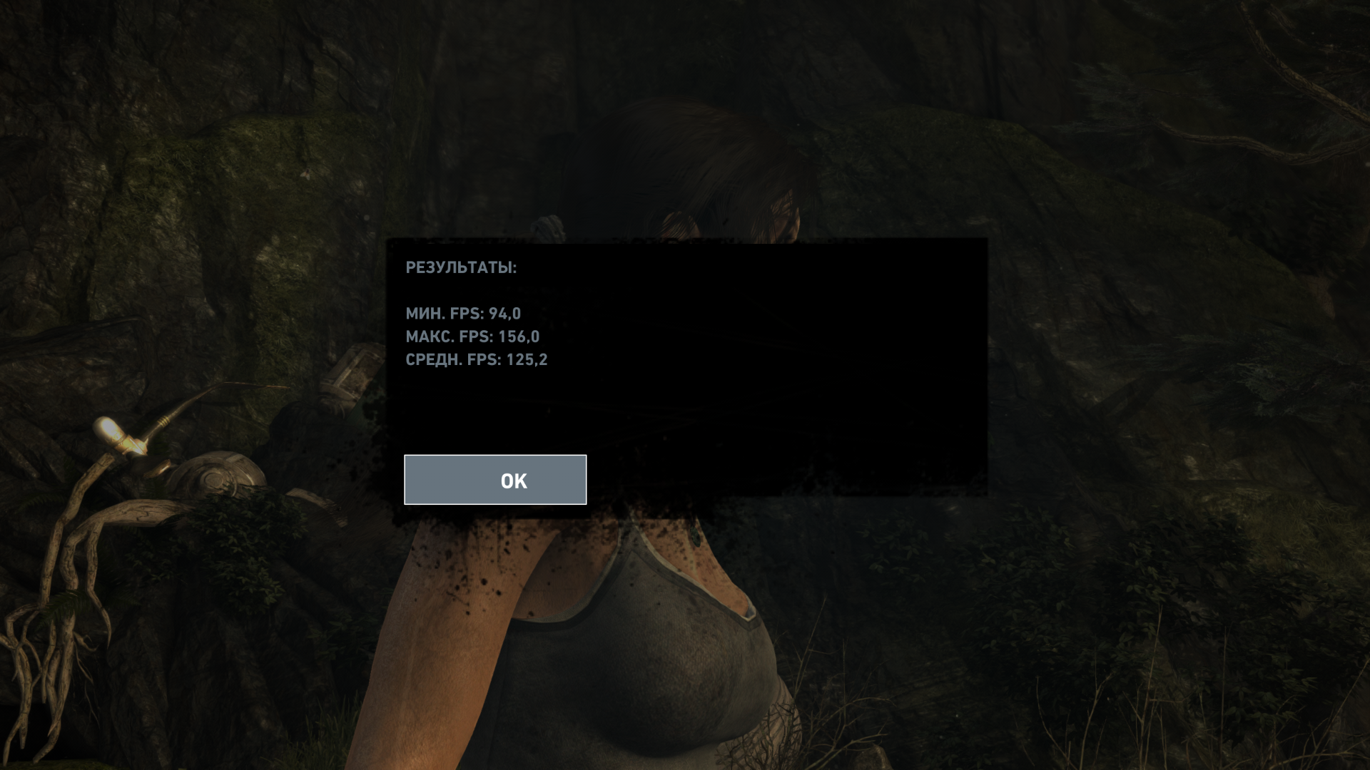

Tomb Raider: настройки на скриншоте.
Настройки игры
GTX 970
GTX 1070 в разгоне

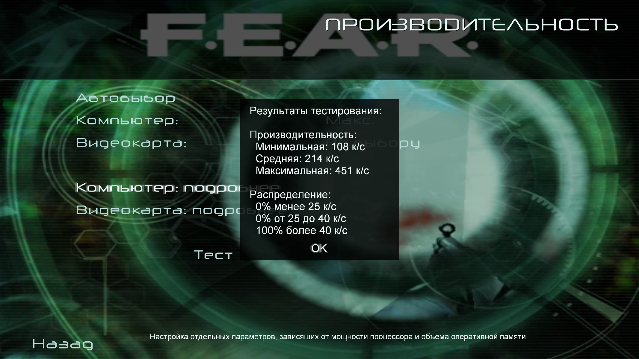

Ну и dx9 с FEAR: настройки максимальные, разрешение 4К (DSR)
GTX 970
1070 с заниженными частотами
GTX 1070 в разгоне

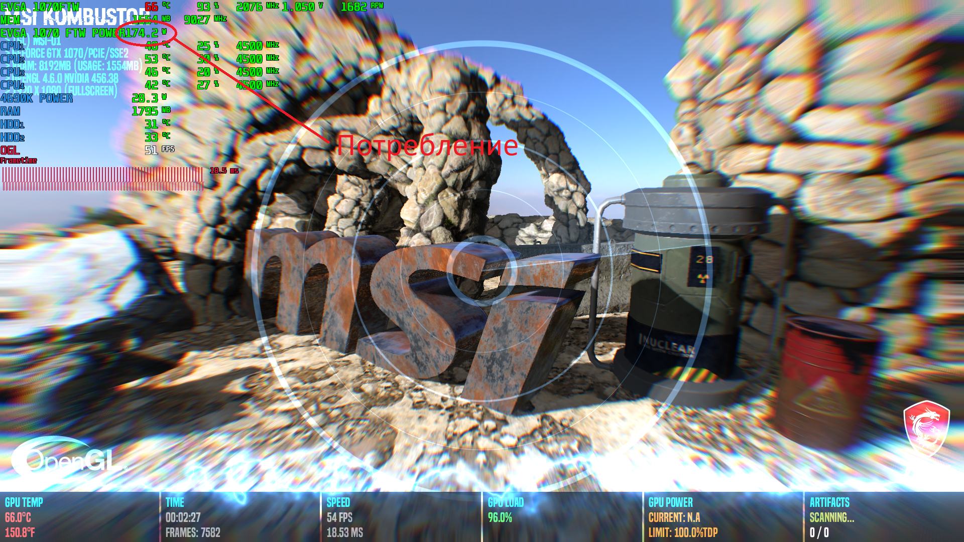

Потребление проверю в MSI Kombustor с включенным сканером артефактов.
970 в разгоне
1070 в разгоне
В разгоне 1070 потребляет заметно меньше энергии.
Таблица энергопотребления видеокарт
Во всех играх, кроме FEAR, урезанная по частотам 1070 ближе к разогнанной 970, чем к 1070 с разгоном.
Но, даже разогнанная 970 заметно проигрывает "дефорсированной" 1070. Может на таком уровне находится 980 в разгоне, не знаю. Что хорошо видно, так это просто великолепную энергоэффективность чипа Паскаля. Впрочем, тоже самое можно будет применить и к последующим поколениям – прогресс не стоит на месте.
