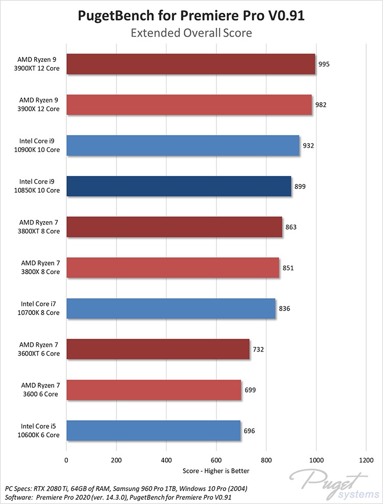

Не только в фотошопе рулит однопоток, часть задач и в Adobe Premiere Pro CC также активно использует однопоток, например, при стабилизации видео (эффект Warp Stabilize). На графике видим, что процессоры AMD Ryzen показывают наихудшие результаты при использовании стабилизации одного клипа:
Вот последние тесты и общий график производительности, где 8-ядерник AMD Ryzen 7 3800X лучше, чем 8-ядерник Intel Core i7-10700K.
Но, у Puget System есть результаты по "отдельным дисциплинам". Смотрим работу в наиболее часто используемом кодеке H.264 и работу с эффектами на таймлайне. И тут 8-ядерник Intel быстрее 12-ядерника AMD.
