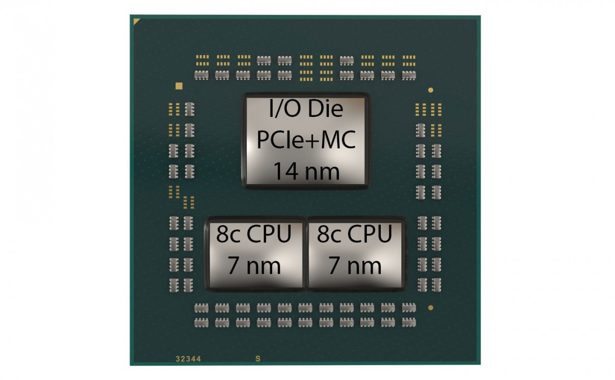

На рисунке 1.1 представлена новая (по сравнению с Zen и Zen+) чиплетная компоновка процессора, введённая в Zen2, в Zen3 она не претерпела никаких изменений, немного выросла площадь CCD (см. рисунок 1.2), как далее станет ясно, рост площади не компенсирует плотность теплового потока и проблемы с теплоотводом остаются теми же, если не усугубляются.
Рисунок 1.1 – Пример чиплетной компоновки процессоров Zen2 и Zen3
Рисунок 1.2 – Различие чиплетов у Zen2 и Zen3

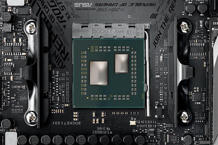

Первое что выявил переход на чиплеты – это полную неготовность производителей систем охлаждения к новым процессорам. На бумаге всё было прекрасно – что воздушные, что жидкостные СО обеспечивали требуемый TDP, однако, топология… Дело в том, что у всех систем охлаждения зона наилучшего теплового контакта находится в центре подошвы, т.е. предполагается, что источник тепловой мощности у процессора находится в центре крышки (теплораспределителя), что только усугубляет проблемы с теплоотводом, создаваемые малой площадью чиплетов. Из-за несовпадения самой нагретой зоны с зоной наилучшего теплового контакта тепловая мощность вынуждена преодолевать более протяженный путь, следовательно, нагрев ядер увеличивается. Новая чиплетная компоновка принесла с собой и ещё одну проблему – традиционное расположение тепловых трубок у «башен» и микроканалов у ватеблоков не соответствует расположению чиплетов под крышкой процессора. Получалось так, что тепловые трубки и микроканалы шли вдоль линии чиплетов, так что на два чиплета могла приходиться всего одна тепловая трубка, а в случае с микроканалами ватерблока на сечение чиплета приходилась едва ли не четверть. Причём такое расположение перегружало тепловую трубку или задействованные микроканалы тепловой мощностью. Максимальная тепловая мощность, отводимая тепловой трубкой, составляет 35–40 Вт, в то время как TDP чиплета 100 Вт минимум, а в случае двух чиплетов – 200 Вт. Что касается микроканалов, то они, проходя вдоль чиплетов, неэффективно собирают тепловую энергию, когда при поперечном течении жидкости теплоотвод был бы гораздо эффективнее.
Рисунок 1.3 – Расположение чиплетов при установке процессора в сокет

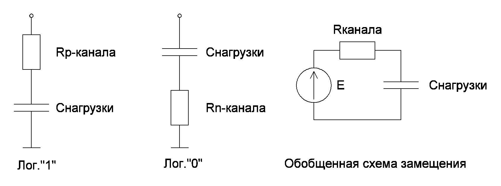

Дело в том, что базовым элементом всех современных цифровых микросхем является КМОП-инвертор, попеременно коммутирующий нагрузку на напряжение питания и «землю» (корпус). Нагрузкой является такой же вентиль, с абсолютно теми же характеристиками. А поскольку КМОП имеет очень малые (по времени) сквозные токи, по сравнению с токами и постоянной времени перезарядки подзатворных емкостей, то схема вентиля на рисунке 2.1 вырождается в линейную цепь, представленную на рисунке 2.2, и формула расчёта мощности оказывается справедливой.
Рисунок 2.1 – Простейший КМОП-вентиль (инвертор)
Рисунок 2.2 – Эквивалентная схема КМОП-вентиля (инвертора).

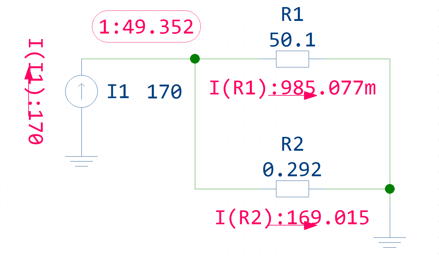

Пользуясь свойством электротепловой аналогии, можно рассчитать тепловые потоки и температуру кристалла, заменив тепловую цепь электрической как на рисунке 3.3.
На рисунке 3.3 источник тепловой энергии представлен идеальным источником тока I1, тепловая мощность кристалла 170 Вт – отдаваемым источником током в
170 А. Хорошо видно, что основной тепловой поток мощностью 169 Вт идёт через крышку процессора и лишь около 1 Вт – через шаровые контакты к подложке.
Перегрев кристалла относительно температуры теплоносителя в СЖО составляет 49℃, значит при температуре теплоносителя 30℃ температура кристалла будет 79℃, как показано на рисунке 3.4.
Из приведенных иллюстраций следует, что тепловым потоком, идущим через шаровые контакты к подложке процессора, можно пренебречь.
Рисунок 3.3 – Распределение температурных потоков и перегрев кристалла.
Рисунок 3.4 – Тепловые потоки и температуры.

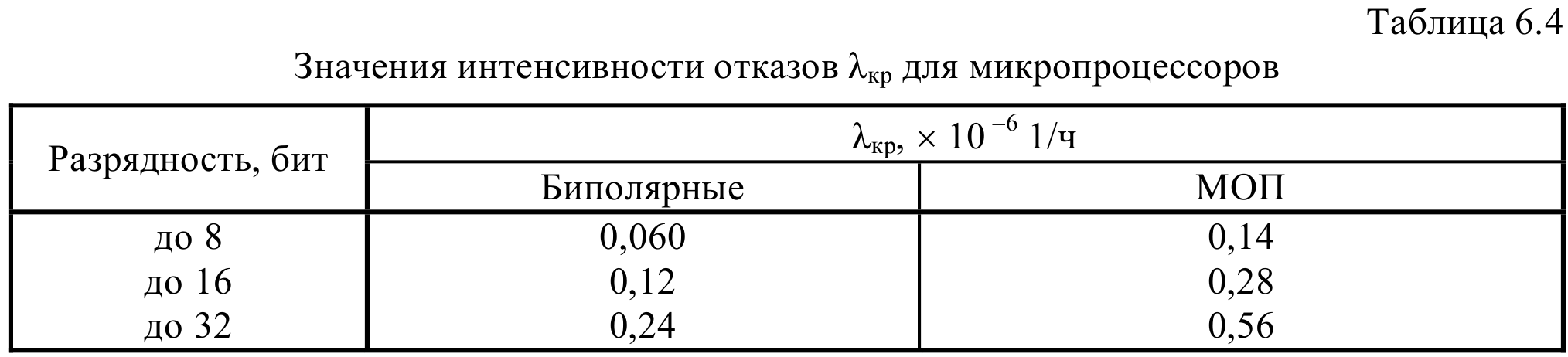

где λкр – интенсивность отказов ИМС, обусловленная кристаллом, для микропроцессоров;

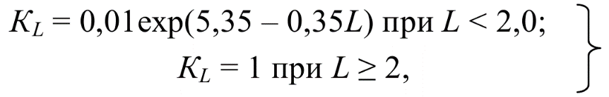

KL – коэффициент продолжительности промышленного производства ИМС (отлаженности техпроцесса), устанавливаемый из условия:
для продолжительности производства L = 1 год KL=1,48.
Поскольку в книге нет данных для 64-разрядных процессоров, но прослеживается закономерность удвоения интенсивности отказов кристалла λкр с удвоением разрядности процессора, я принял λкр = 1,12∙10-6 1/ч;

5.2.4 Скальпирование процессора
Скальпирование 3950х/5950х – это экстремальное мероприятие, поскольку под крышкой этих процессоров и так находится припой. Скальпирование «на холодную» чревато повреждением кристаллов, но даже если подойти к процессу с умом, это может оказаться лишенным всякого смысла.
Смысл скальпирования – укорачивание тепловой цепи путём исключения лишних звеньев. В разделе 3 мы уже заключили, что ветвью теплопередачи от кристалла к подложке процессора можно пренебречь. Давайте ещё раз взглянем на оставшуюся тепловую цепь
