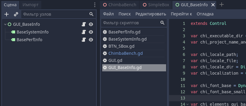

Таким образом было решено разнести куски проекта по разным объектам:
Ведь мне захотелось сделать не простой бенчмарк, а многофункциональный, и тут никак без разных тестовых сцен для разных задач, а создавать каждую сцену с нуля... Ну в общем мне нужны объекты которые я смогу просто добавить в сцену и получить что мне нужно.
При этом мне нужно сохранить функционал локализации, но с этим нет проблем, функционал локализации я оставлю, но только для главного окна бенчмарка, а вот тестовые сцены будут строго такими как я сделаю, и никак иначе, просто чтобы результаты тестов не зависели от локализации.

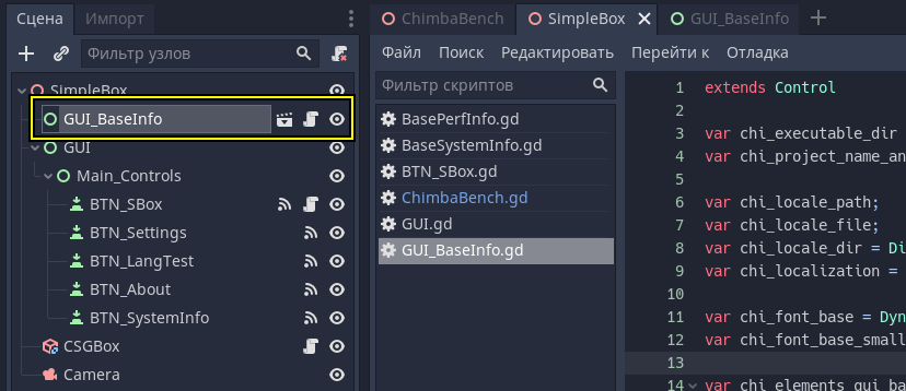

Вот так легко и просто теперь можно добавить блоки с базовой информацией в сцену:

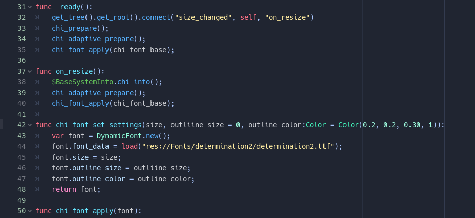

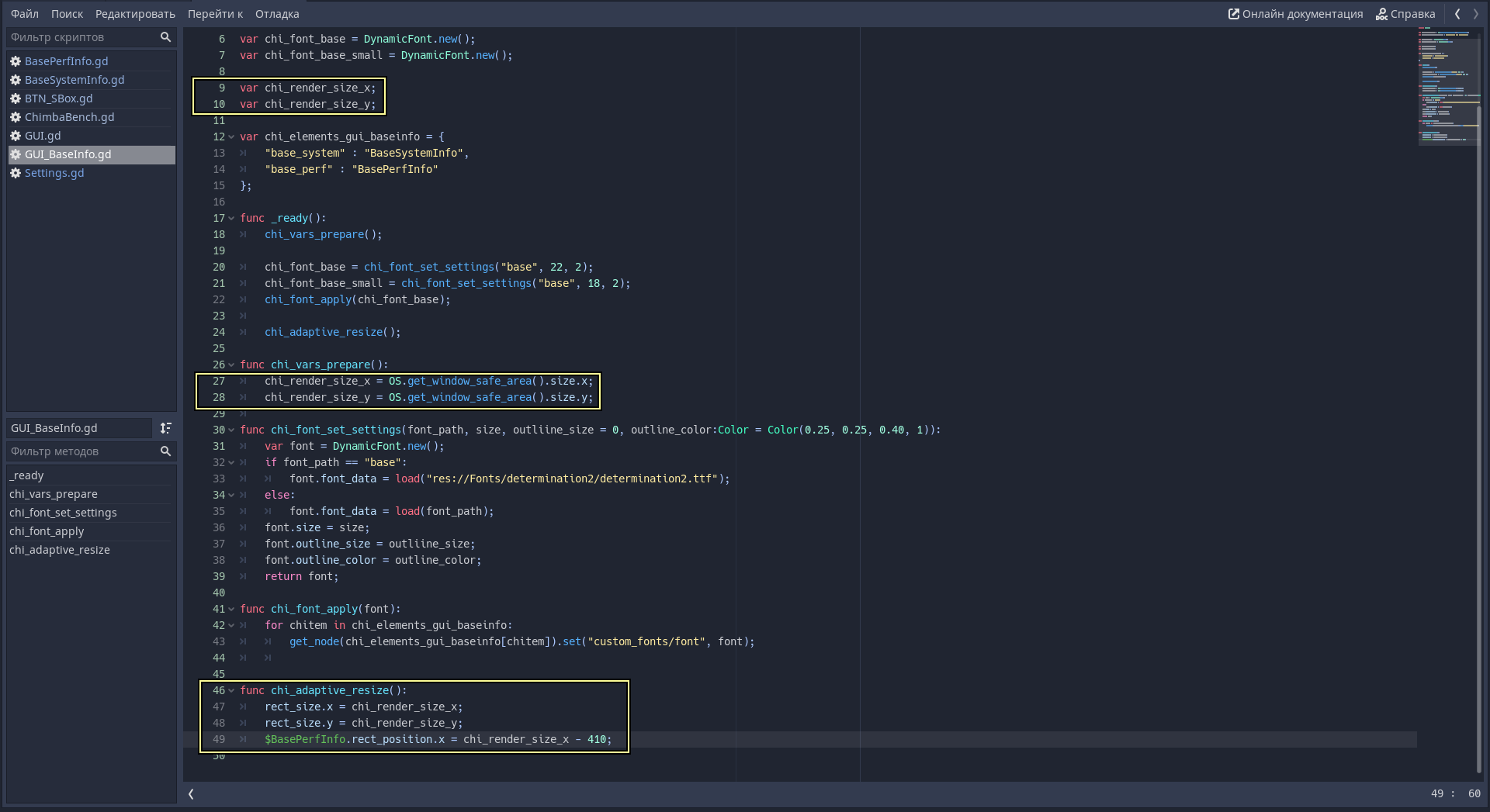

Заодно нужно решить одну проблему, интерфейс сейчас статичен, и не растягивается за окном:
Несколько строчек кода и проблема решена, пока частично, так как этот "интерфейс" буду использовать прямо в сценах для тестирования, то я не могу себе позволить постоянно исполнять лишний код, тем более при переходе к сцене подразумевается что размер окна не будет изменён во время тестирования, а значит можно сделать всё необходимое при загрузке сцены один раз.
Впрочем, нужно предусмотреть и такой вариант, что пользователь изменит размер окна уже после перехода в новую сцену, просто ловлю событие изменения размера окна и подгоняю интерфейс под разрешение. А ещё я позаботился о том, чтобы пользователи с 4K мониторами прекрасно видели всю информацию:

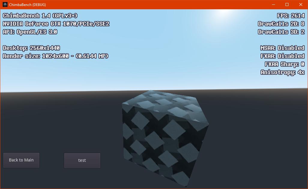

Выглядит это примерно так:
Я не стал подгонять размер шрифта динамически от размера экрана вплоть до пикселя, хотя это было бы проще в плане написания кода, как сказать... Просто по совокупности факторов я решил что сейчас лучше именно так сделать.

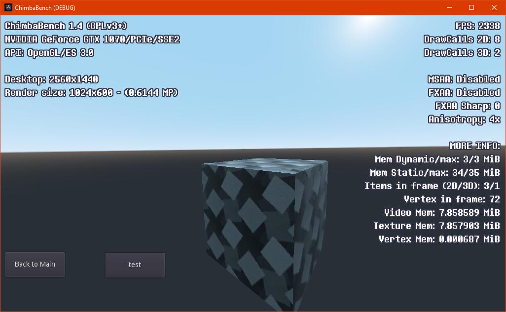

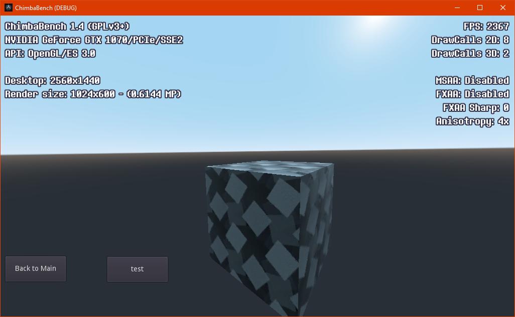

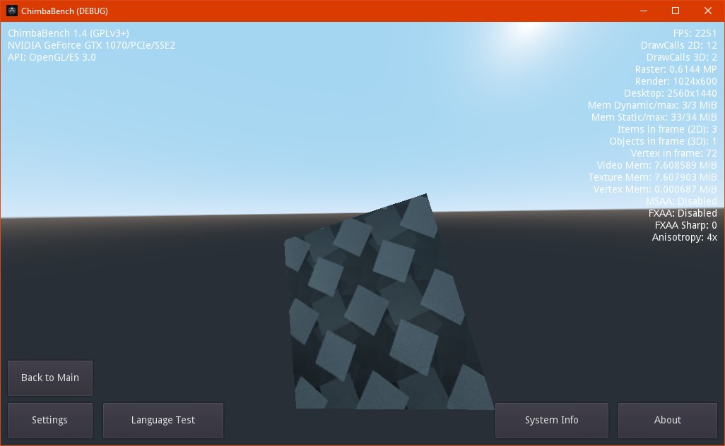

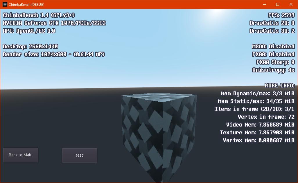

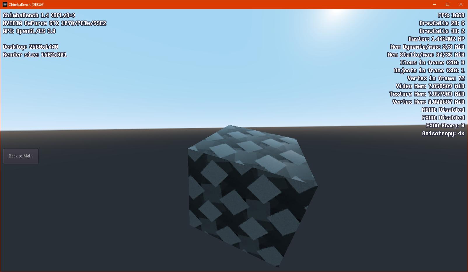

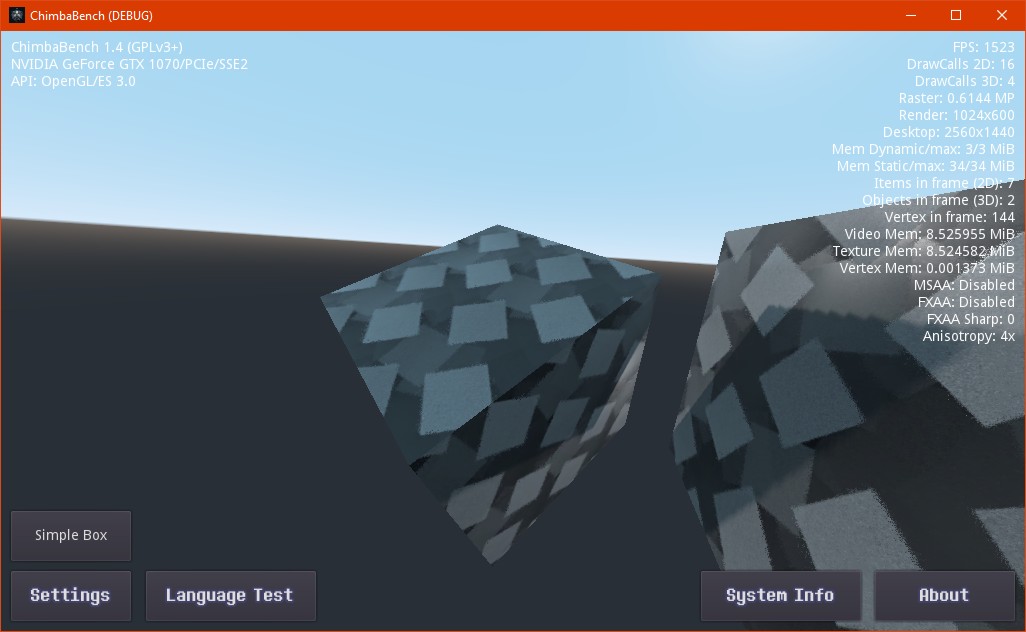

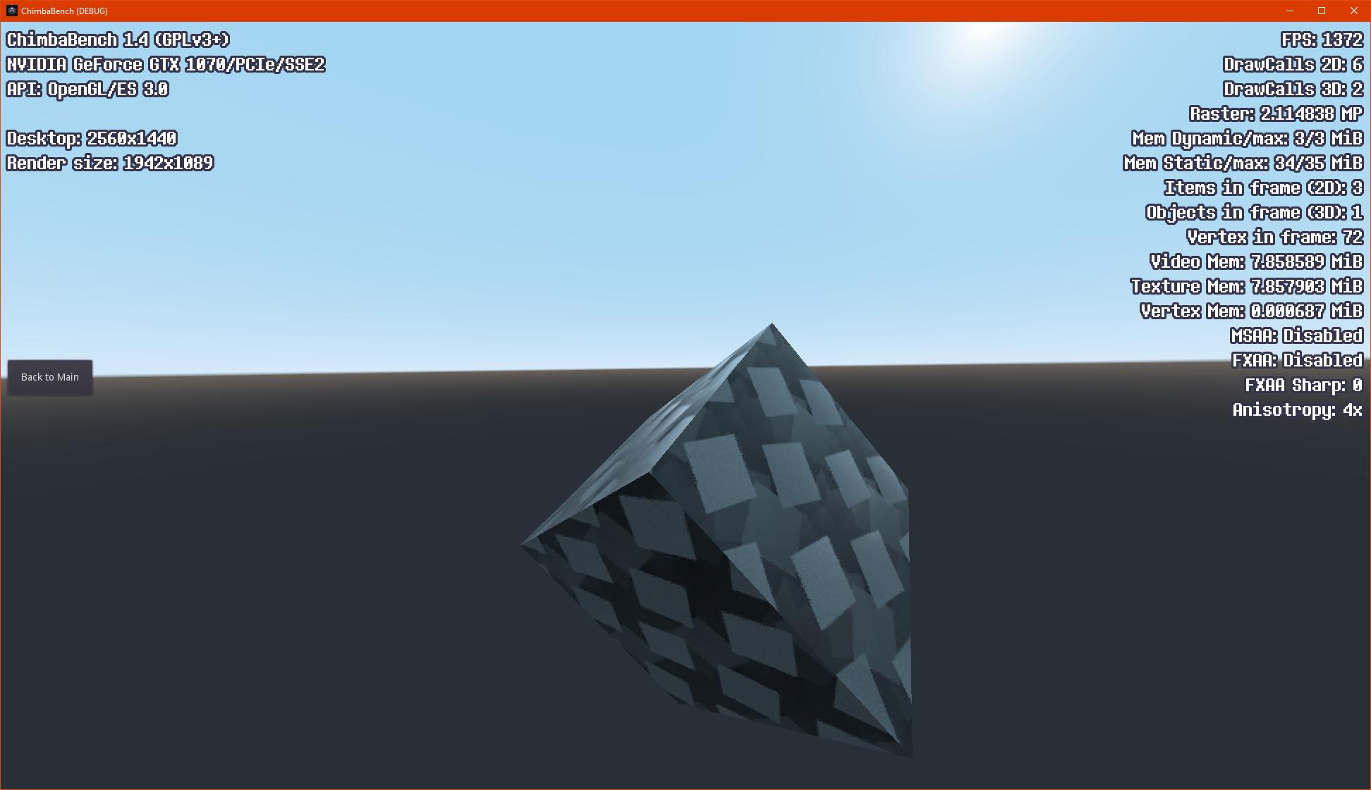

Чтобы не забивать экран лишней информацией, было решено ту самую "лишнюю" информацию показывать только если пользователь сам в настройках укажет что хочет эту информацию получить:
Выглядит как-то так:
Хм, довольно сложно определить влияние на FPS от наличия дополнительной информации, ведь куб постоянно во вращении... Так как сцена простая я отключил вращение кубику, и да, дополнительная информация слегка влияет на FPS, совсем незначительно, в районе ~1%, но всё же влияет:

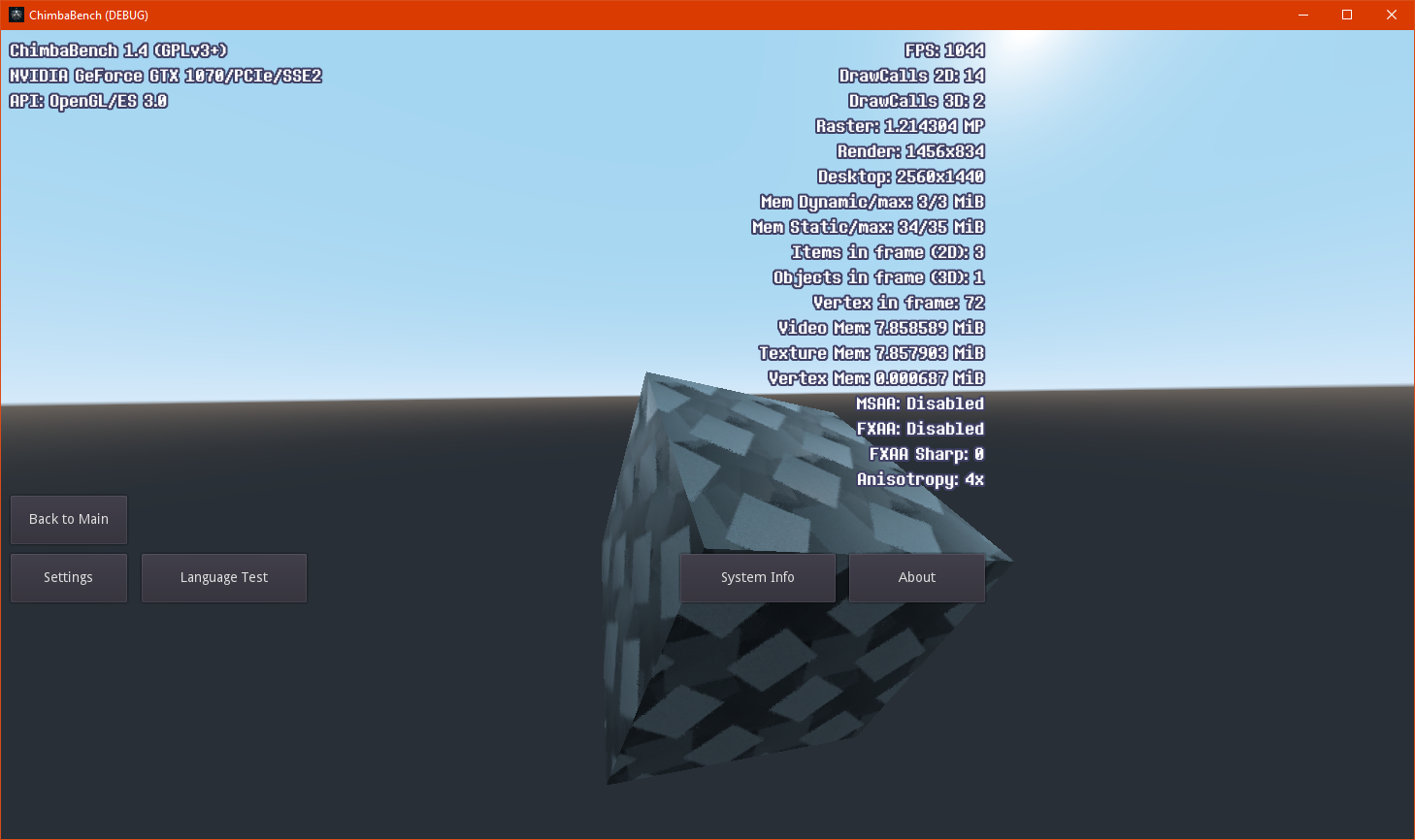

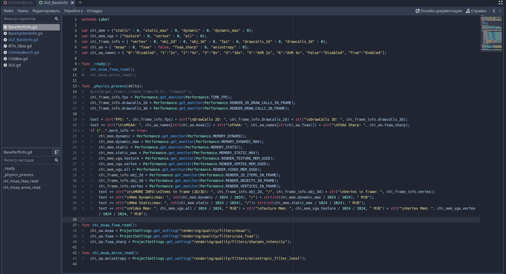

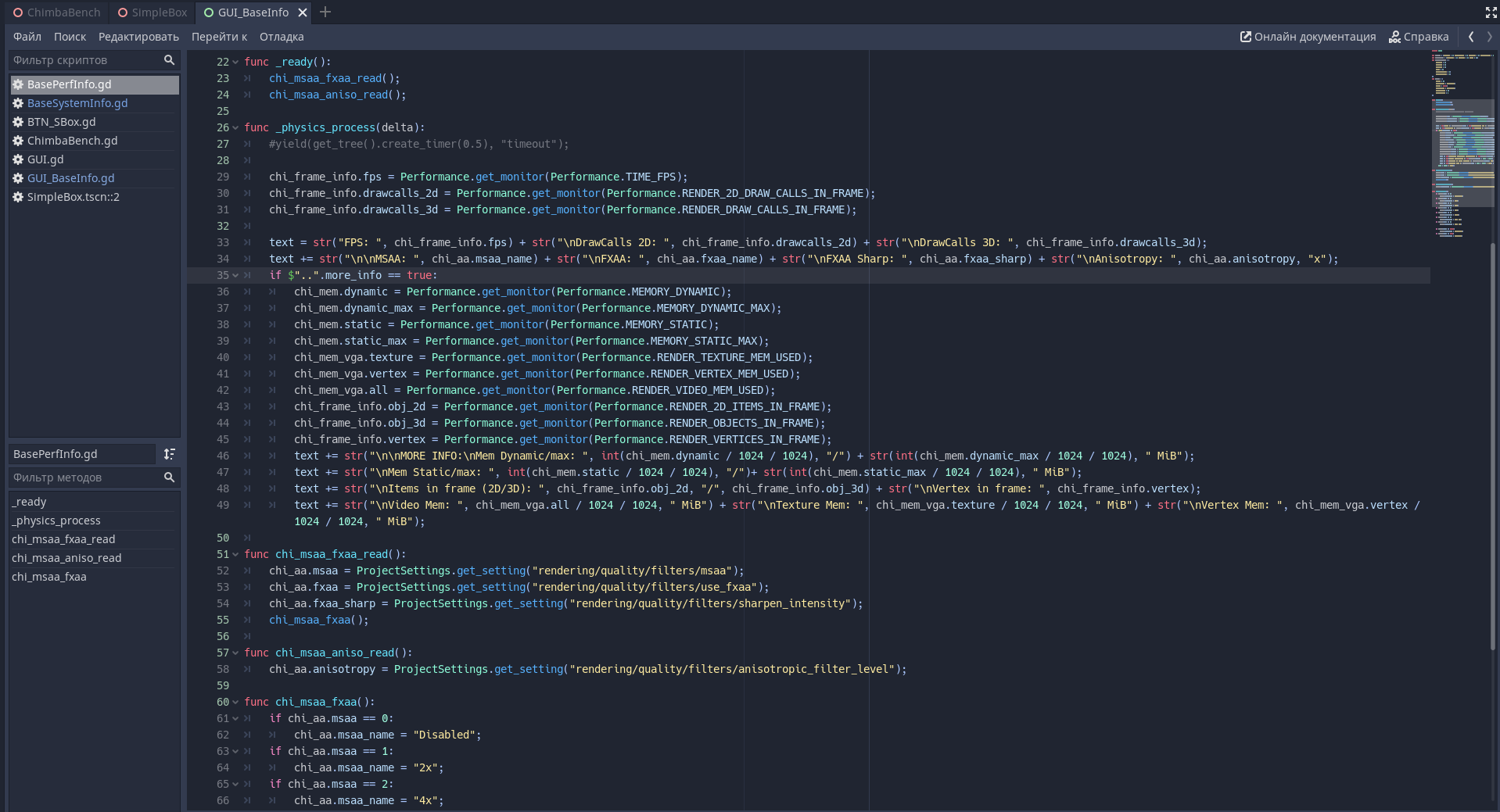

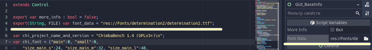

Далее я так подумал, а ведь мой модуль GUI_BaseInfo могут взять другие люди и использовать в своих проектах, так почему бы не сделать модуль более удобным в использовании? Ведь любой обычный пользователь рано или поздно может сам начать творить:
После поработал над кодом скрипта выводящего информацию о производительности, по итогу сократилось несколько лишних функций и кода стало меньше, а ещё я убрал вывод степени анизотропной фильтрации, возможно потом вообще уберу всё связанное с анизотропией...

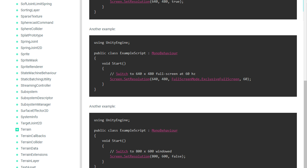

Может это я такой плохой программист "не осилил" прекрасный линуксоидный движок? Хотя я не программист, но ладно, вбиваю в поисковике "сменить разрешение экрана unity" и сразу же получаю видео где за 3 минуты показано как сделать настройку позволяющую правильно сменить разрешение экрана в игре:

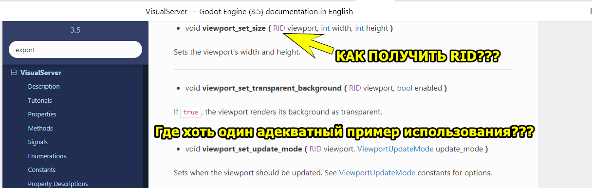

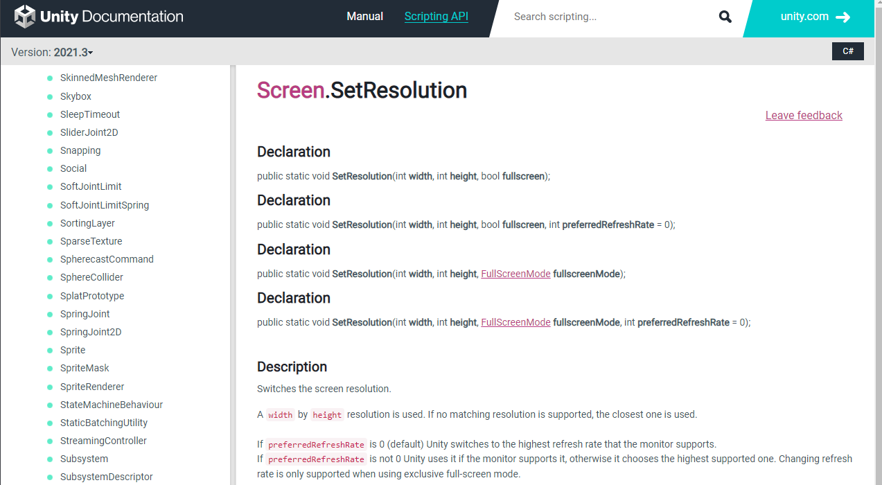

Причём в Unity Engine изменение разрешения происходит буквально одной строчкой максимально логичного и простого кода! Тем временем в Godot Engine даже через ковыряние Visual Server хрен (продолговатой формы овощ) там плавал, а не адекватное изменение разрешения!

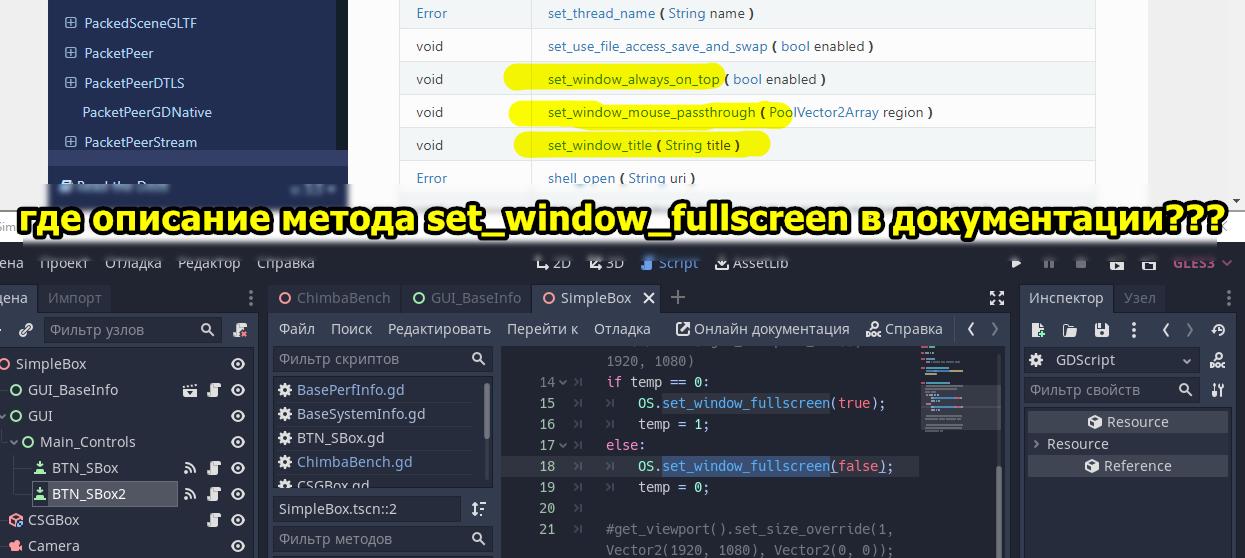

А ещё я посмотрел в документацию Unity Engine, и это прекрасная документация, мне достаточно было просто взглянуть один раз и всё как на ладони, просто, наглядно и понятно!
Эх, такую бы документацию для Godot Engine, а то даже богам неведомо, что творится в документации на Godot... Разработчики игр наверное экстрасенсы и нечеловечески разумны, без документации прекрасно поймут что вообще есть в движке и как работает...
Я уже молчу про "сухость" документации на Godot Engine:

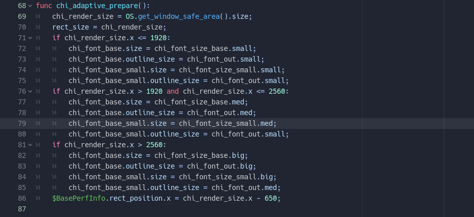

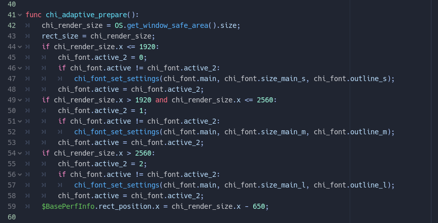

Для масштабирования информации о сцене я применял три уровня масштаба в зависимости от текущего разрешения, но у меня получился довольно громоздкий код... Однако ради разнообразия я сделал динамическое масштабирование для шрифтов в пределах главного меню.
В итоге 16 строчек кода превратились в 4 строки, причём больше не нужно использовать лишние переменные и условия, ведь я просто задаю размер шрифта как размер окна поделенный на 45, таким образом размер шрифта зависит от ширины окна.

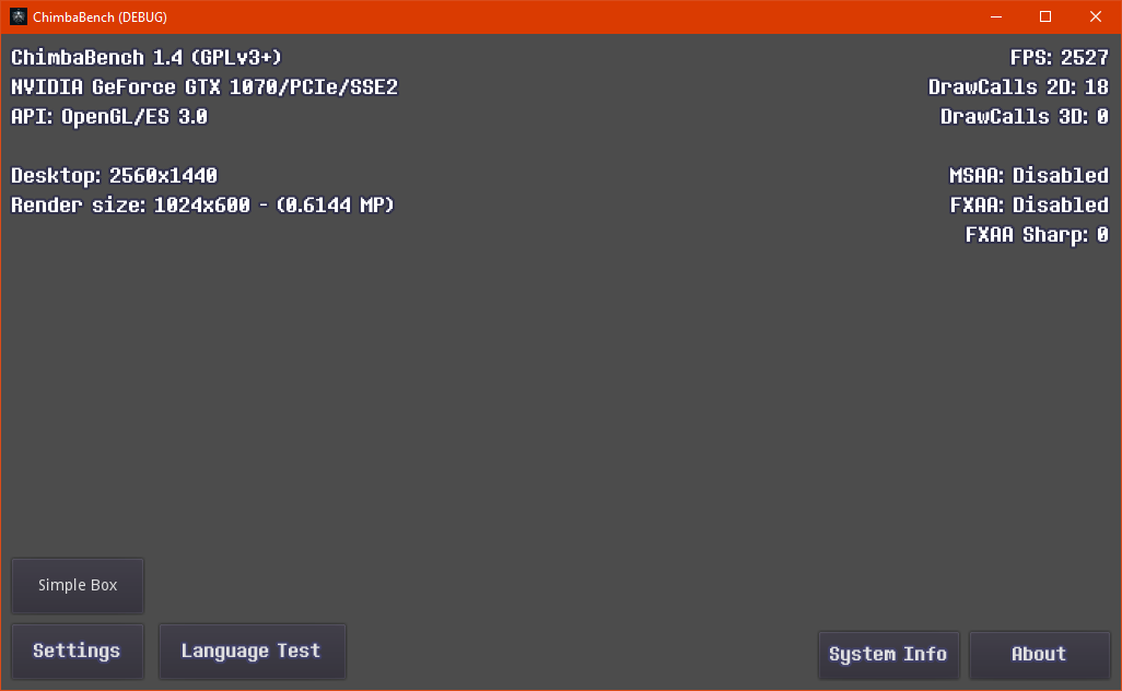

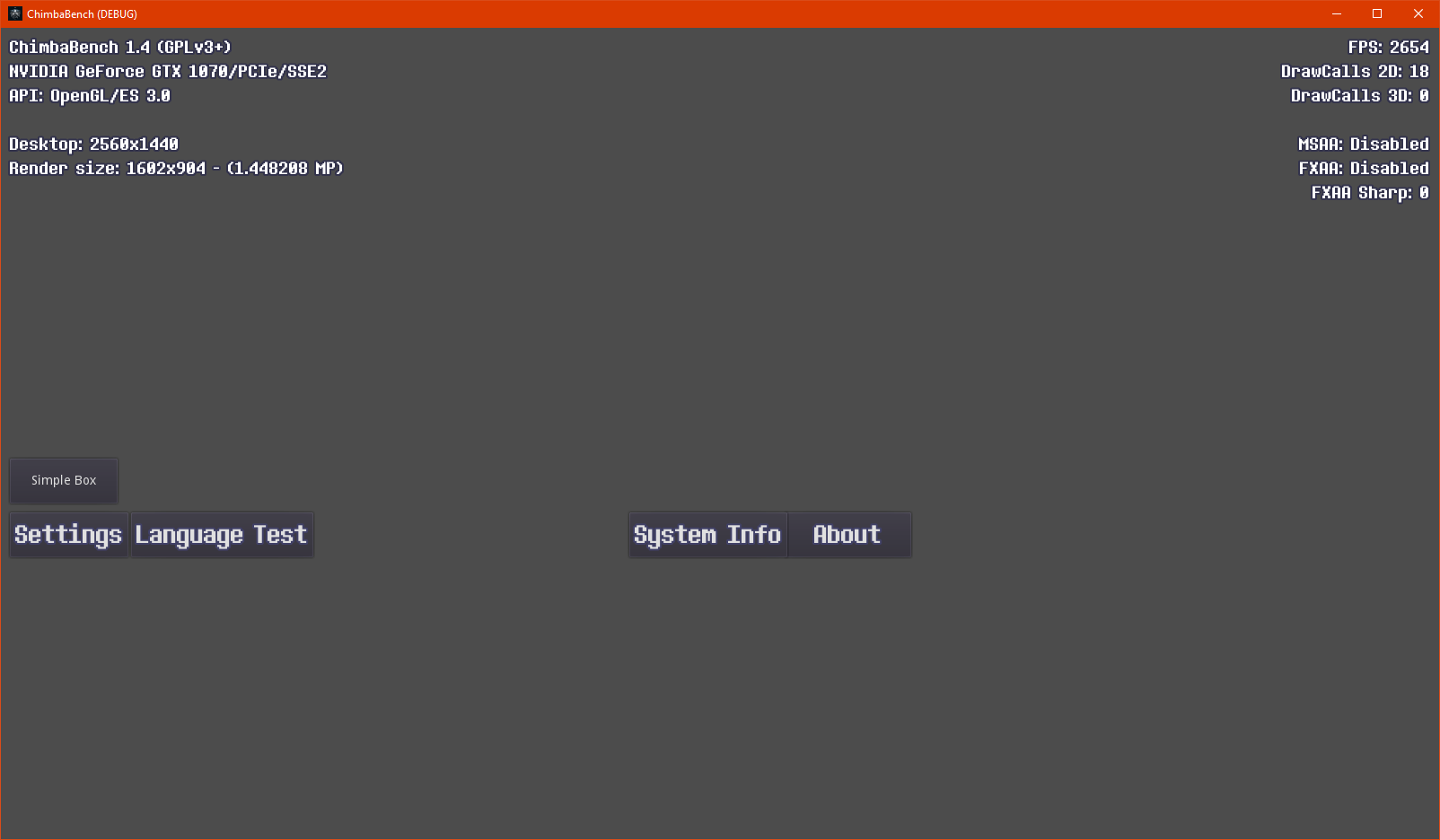

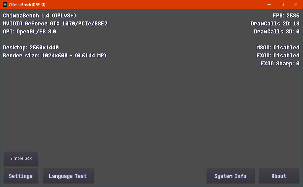

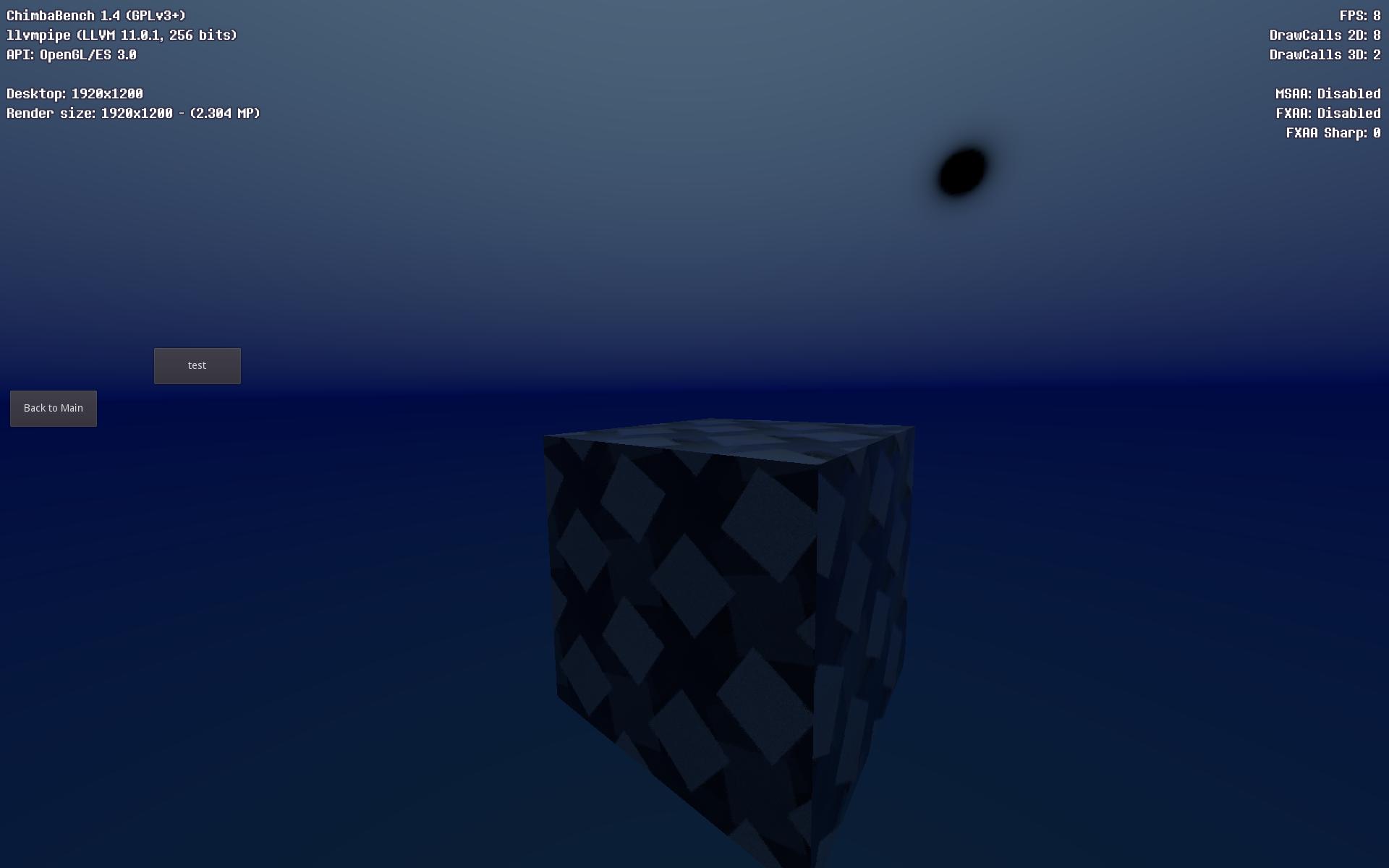

Выглядит это следующим образом:
Как можно заметить, размер шрифта на кнопках теперь зависит от разрешения, и да, я убрал лишнее из главного меню бенчмарка, теперь все тесты будут происходить в отдельных сценах, но есть и проблема, кнопки висят как попало...

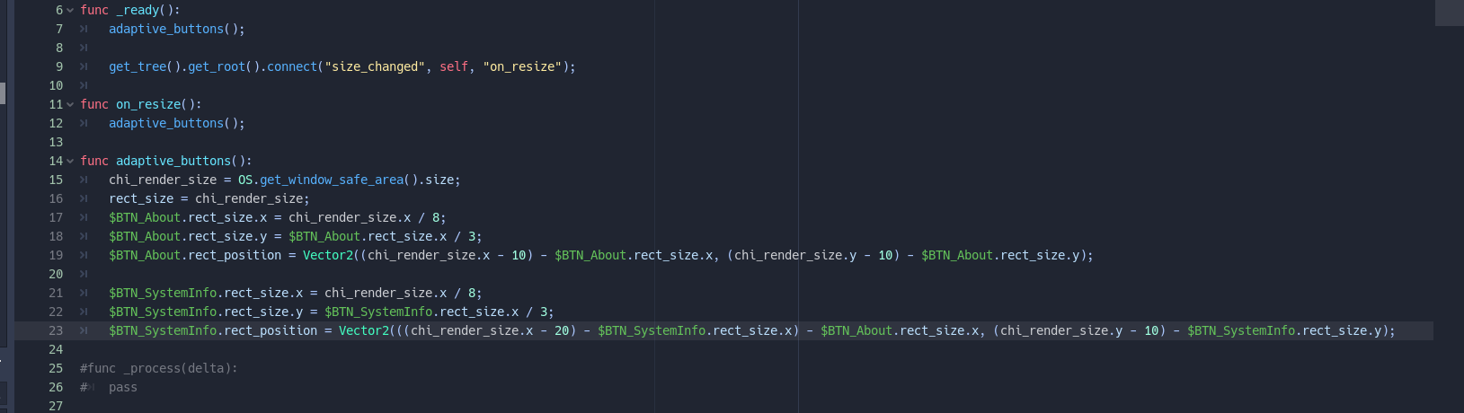

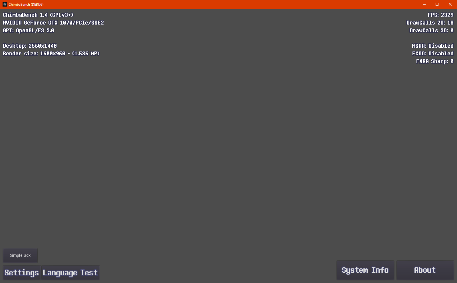

Впрочем, и это можно решить:
Вообще в настройках проекта можно задать "растяжение" и все проблемы масштабирования одним махом будут решены, это для тех, кто не знает про такой функционал, или будет пытаться меня поучать "как правильно":
Я и не собирался выпендриваться максимально "правильным и красивым" кодом, пусть этим занимаются разработчики кривых дистрибутивов и софта бесконечно клепающие хлам падающий от любого дуновения ветра со стороны, а я просто работаю над полезным софтом в первую очередь для себя любимого.
Однако, как можно было уже давно понять, я не ищу простых путей, и написал свой вариант адаптации кнопочек, и это мне самому не нравится если честно, но потом что-нибудь придумаю:

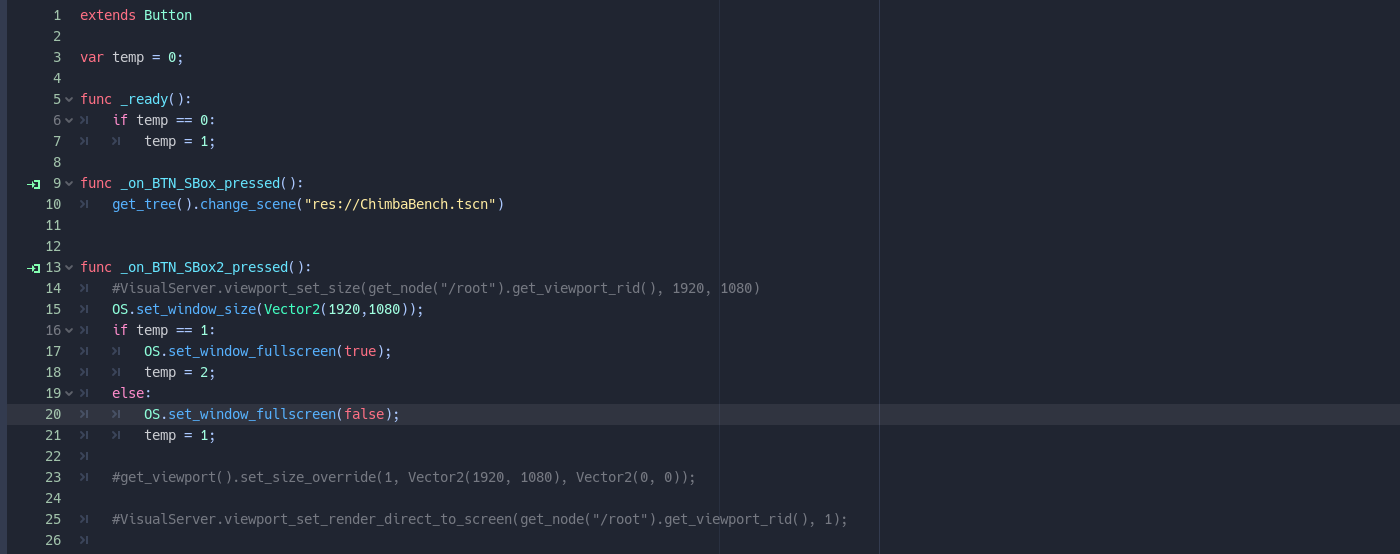

А вот дальше был обнаружен неожиданный костыль позволяющий изменить размер окна не перезапуская "игру". Это было настолько удачное стечение обстоятельств, что я не уверен насчёт того, догадался ли такое сделать кто-либо ещё кроме меня...
В интернете я не встречал решений позволяющих изменить размер окна вопреки неполноценности Godot Engine, да, есть вариант с полным перезапуском "игры", но это требует перезапускать "игру", а ещё вариант далеко не идеален и имеет свои проблемы.
Экспериментируя с переключением "игры" в полноэкранный режим и обратно я забыл закомментировать лишний код который по сути не работал, и этим кодом был метод "set_window_size", как оказалось он работает, правда только если перевести игру в полноэкранный режим и обратно в оконный.
В чём суть костыля? Сначала недокументированным методом "set_window_size" задаю размер окна, а после другим недокументированным методом "set_window_fullscreen" передёргиваю "игру" в полноэкранный режим и обратно в оконный.
Таким образом задаю размер окна и заставляю движок перейти в полноэкранный режим, а когда он выходит из полноэкранного режима то создает заново окно, но уже с разрешением которое я задал ранее!
Впрочем, в линуксоидном софте и самих дистрибутивах иначе ничего и не работает, только такими злостными костылями можно заставить работать что не работало...

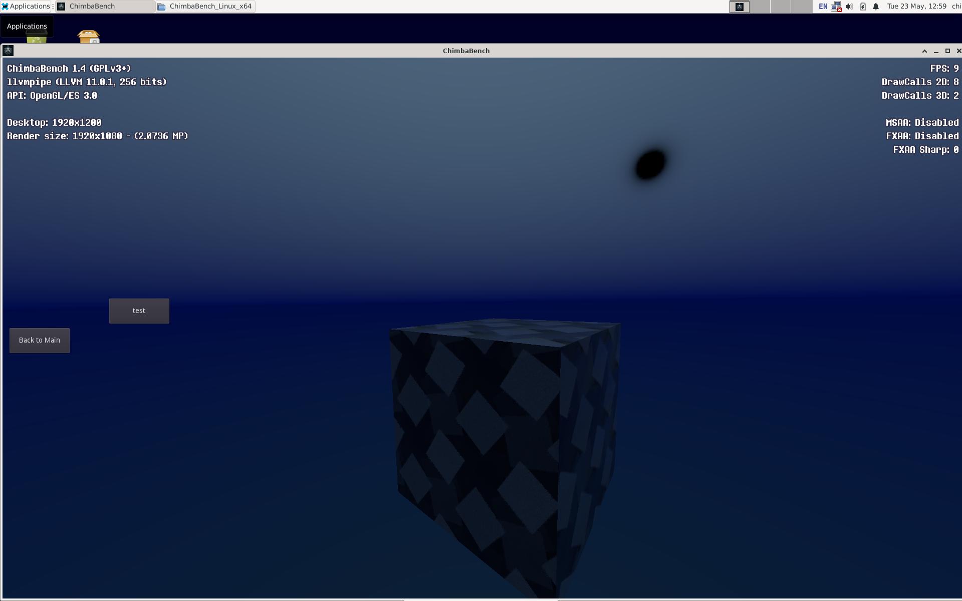

Да, костыльное решение, но оно работает, и это гораздо лучше, чем ничего! Теперь можно будет изменить размер окна не только растягиванием, но и через настройки "игры"! Только один момент, нужно бы проверить это в дистрибутивах Linux, а то вдруг дистрибутивы не переживут такие костыли, тогда в очередной раз настанет время переустанавливать линукс...
И этот костыль сработал в дистрибутиве Linux, а значит всё отлично! Меня только забавляет тот факт, что костыль сделан из недокументированных в документации методов, а потом фанатики Linux будут ещё посылать читать мануалы при каждой непонятной и неожиданной проблеме.
