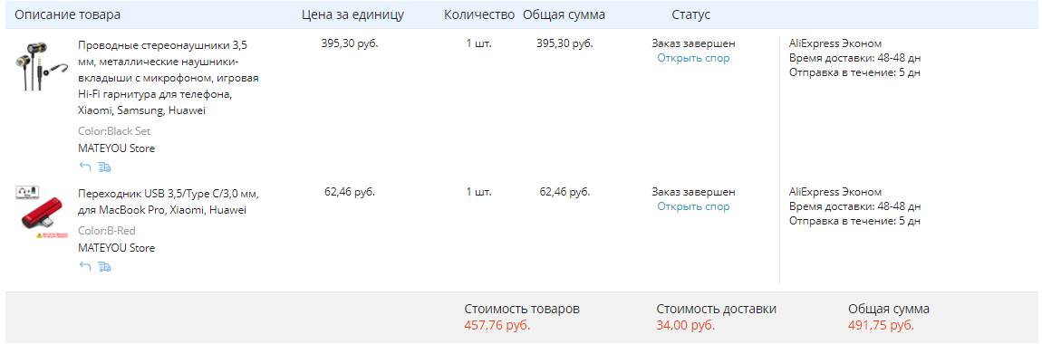

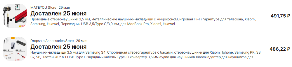

MATEYOU Store: ( aliexpress.ru/store/1263313 ) - Стоимость доставки: 34,00 руб.
1) Проводные стереонаушники 3,5 мм - 395,30 руб.
2) Переходник USB 3,5/Type C/3,0 мм - 62,46 руб.

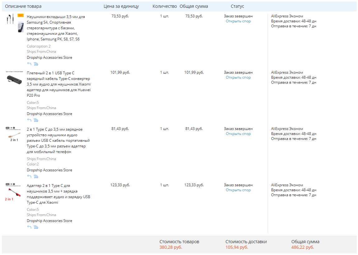

Dropship Accessories Store: ( https://aliexpress.ru/store/5246316 ) - Стоимость доставки: 105,94 руб.
1) Наушники-вкладыши 3,5 мм - 73,53 руб.
2) Плетеный 2 в 1 USB Type C зарядный кабель Type-C конвертер 3,5 мм аудио - 101,99 руб.
3) 2 в 1 Type C до 3,5 мм зарядное устройство наушники аудио разъем USB C - 81,43 руб.
4) Адаптер 2 в 1 Type C для наушников 3,5 мм + зарядка - 123,33 руб.

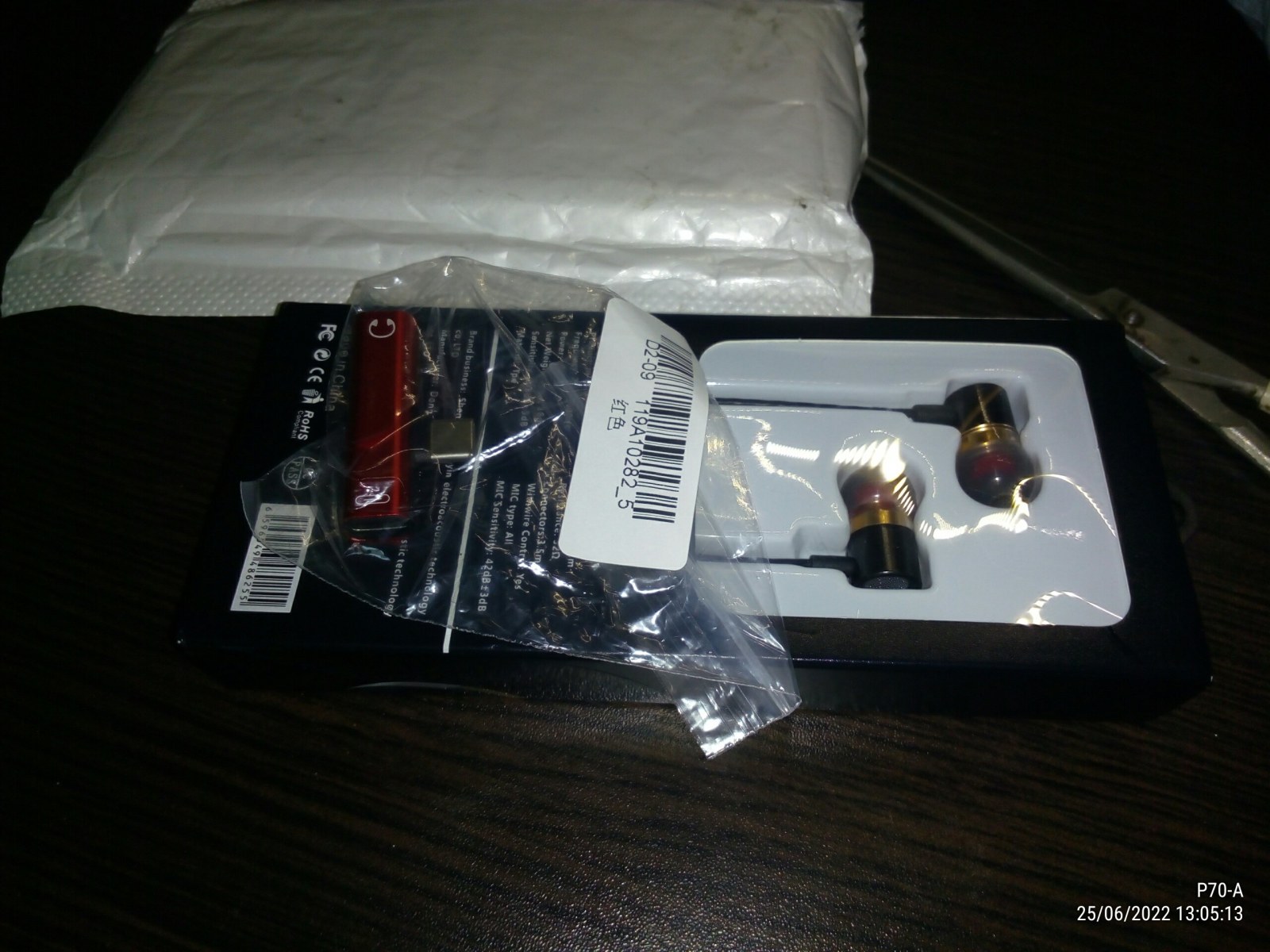

Хотя я распаковал и занялся сначала посылкой из другого магазина, но постараюсь упорядочить фотографии и свой опыт, начну пожалуй с этих товаров:

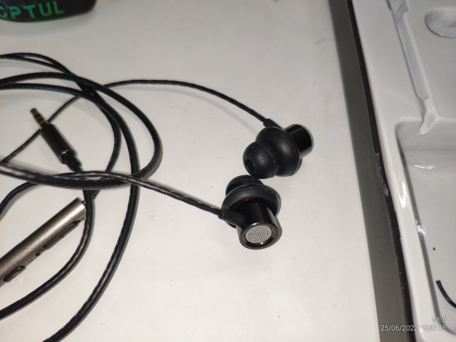

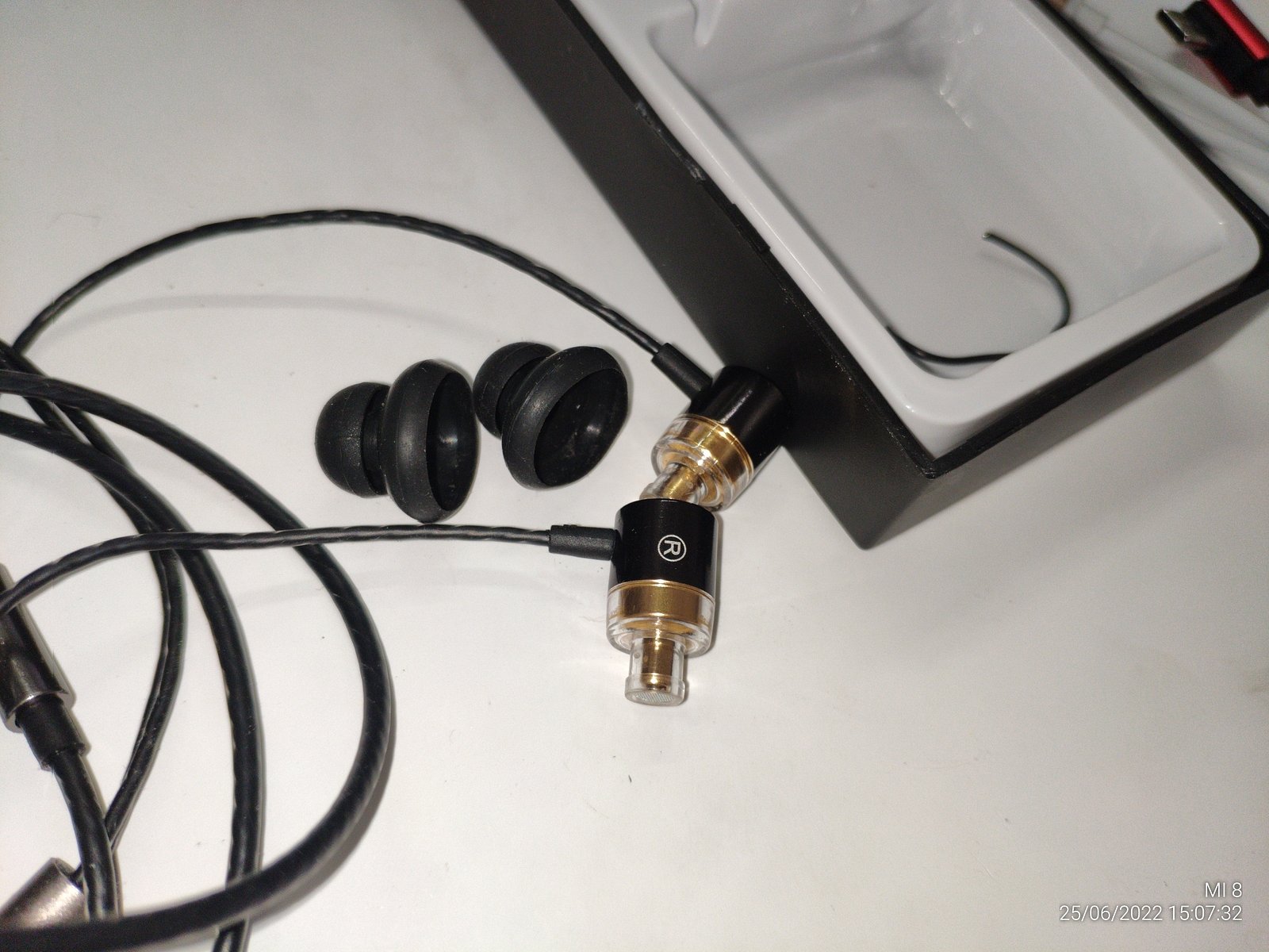

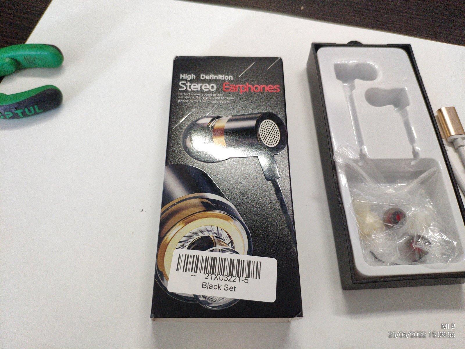

Распаковал я значит наушники, собственно вот они:

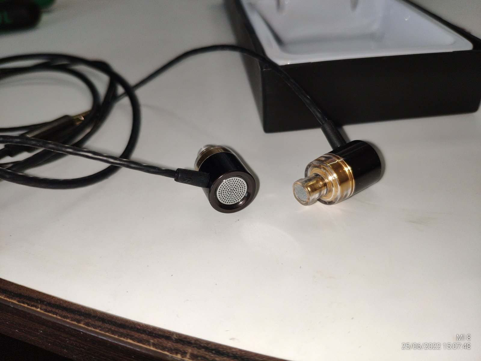

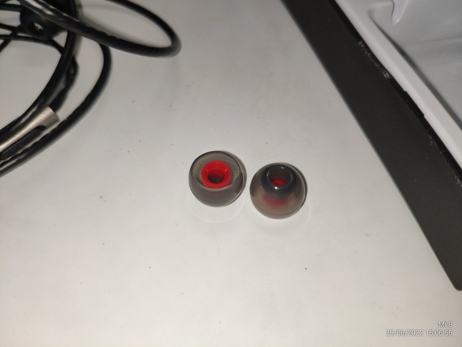

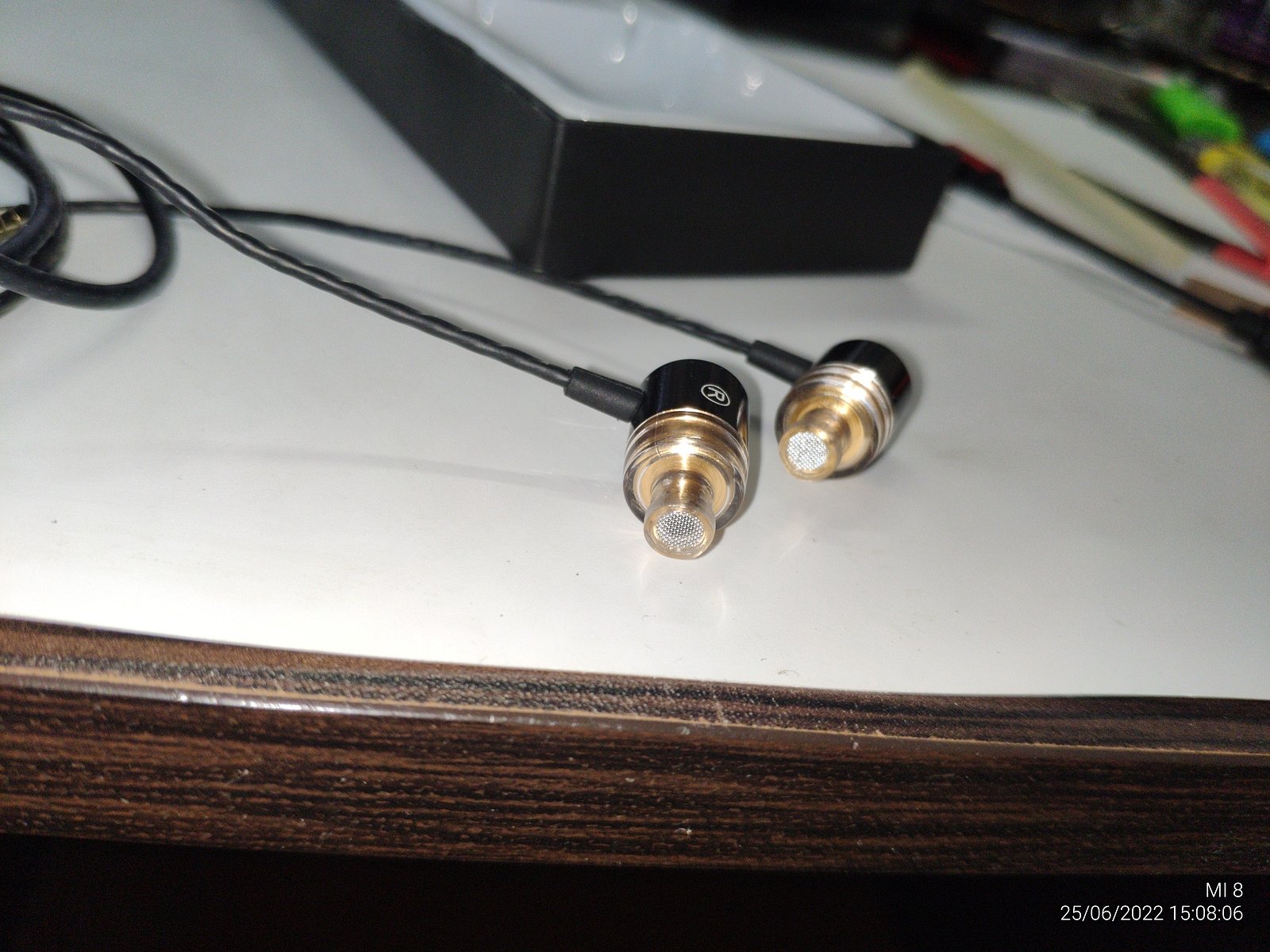

И я не смог нормально использовать эти наушники, заводские амбушюры из силикона слишком жесткие, использовать их конечно можно, но качество звука оставляет желать лучшего ибо эти "вкладыши" не выполняют свои основные задачи...
Только заменив заводские силиконовые амбушюры наушники стали пригодны для использования по назначению, качество звука с "правильными" амбушюрами не уступает полноразмерным наушникам SHM6500.

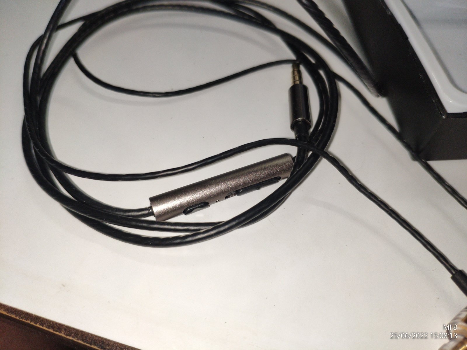

Я не могу ничего плохого сказать про эти наушники за 395 рублей в плане качества звучания.

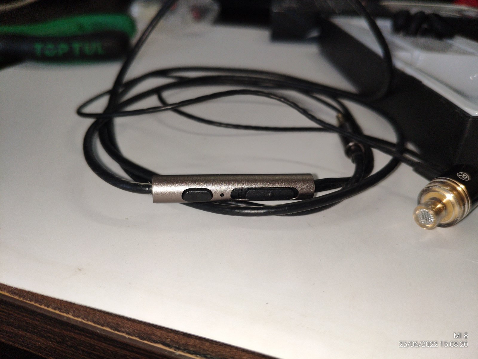

Регулятор громкости работает отлично и без вопросов, кнопка включения микрофона рядом и случайно её не нажать, сам микрофон работает без проблем, провод в силиконовой оболочке, довольно надежное решение.
Совсем забыл в самом начале сфотографировать коробку.
Что до переходника, не могу ничего хорошего про него сказать, но подробности я оставлю для следующего раздела.

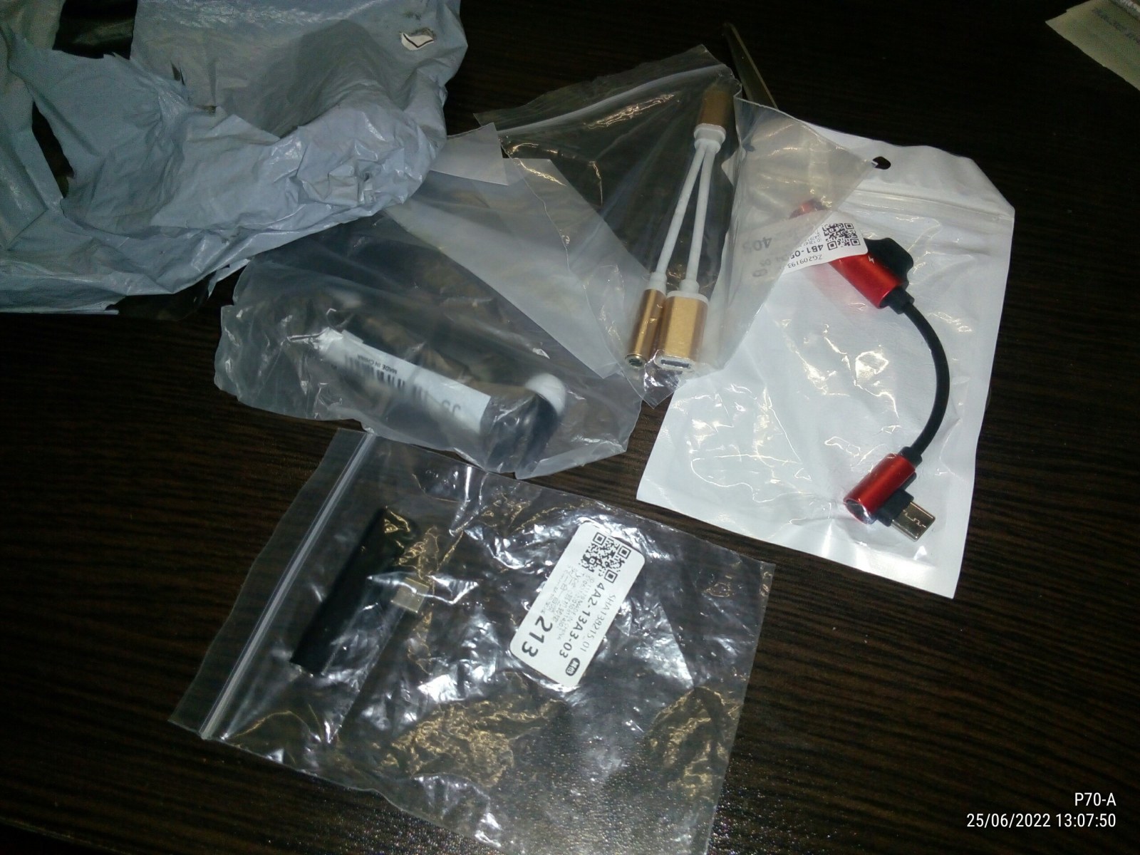

Товары из магазина "Dropship Accessories Store"

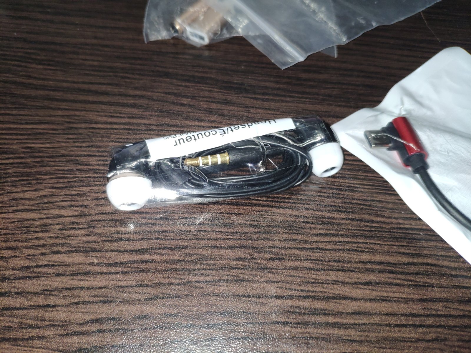

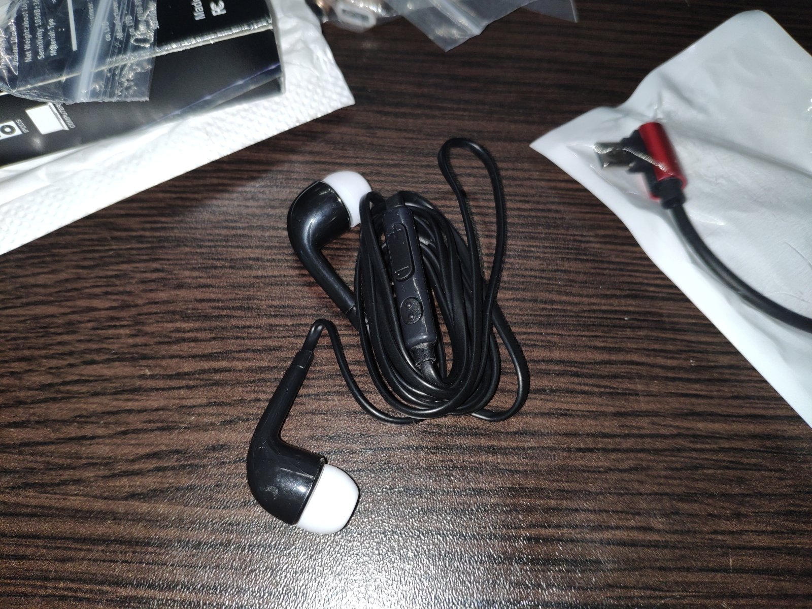

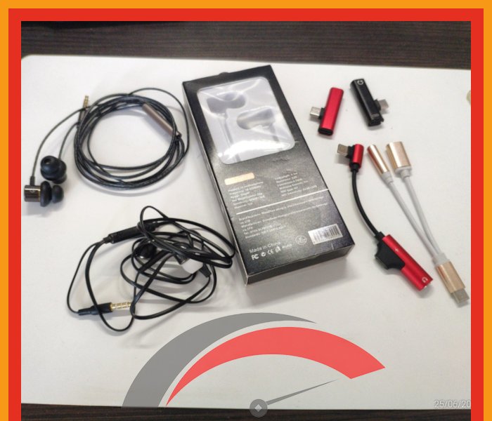

Время перейти к "ширпотребу", на этот раз очень дешевые наушники и кучка переходников:
Пакет местами натер дырок во время путешествия, но ничего не потерялось.

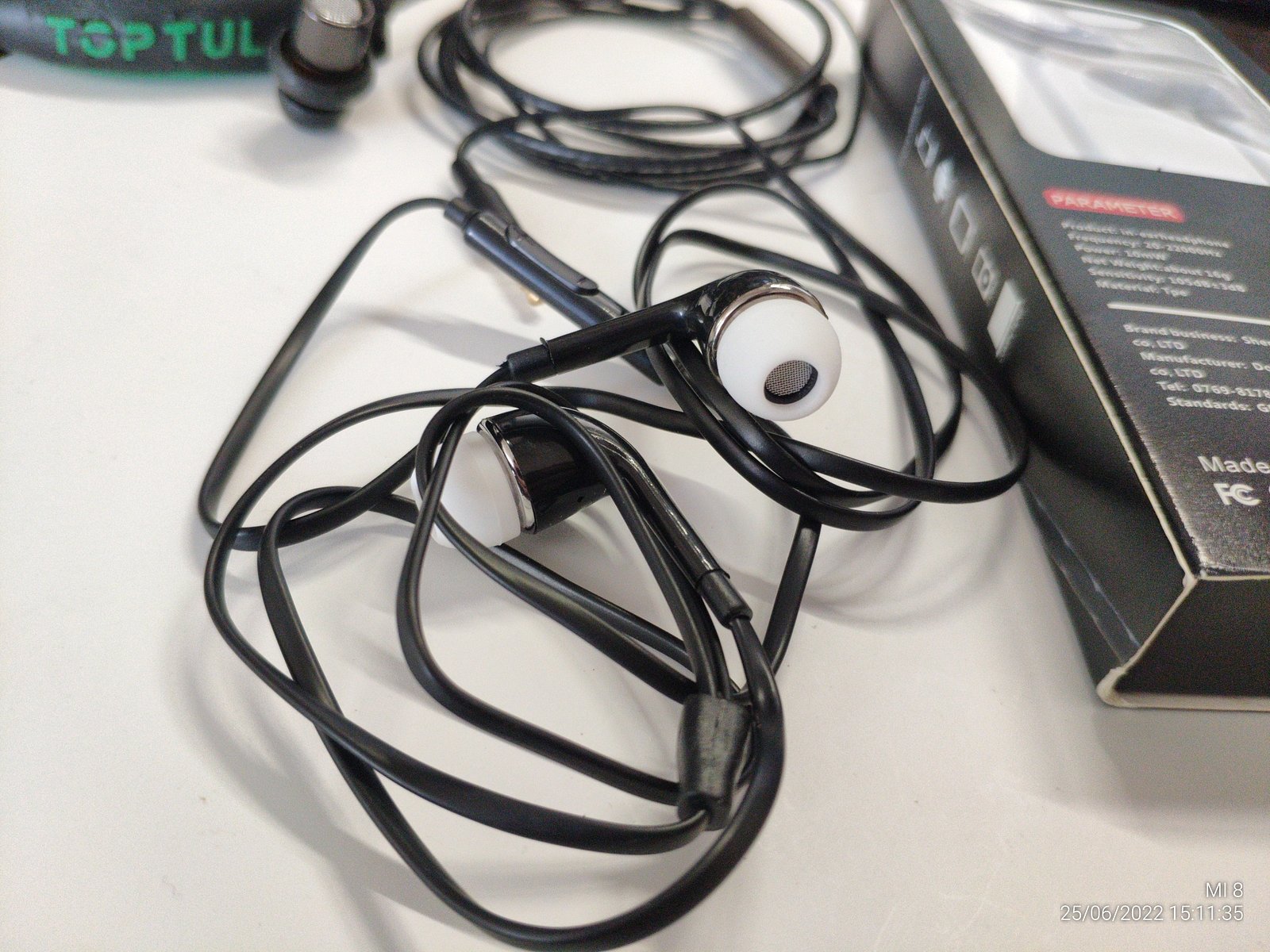

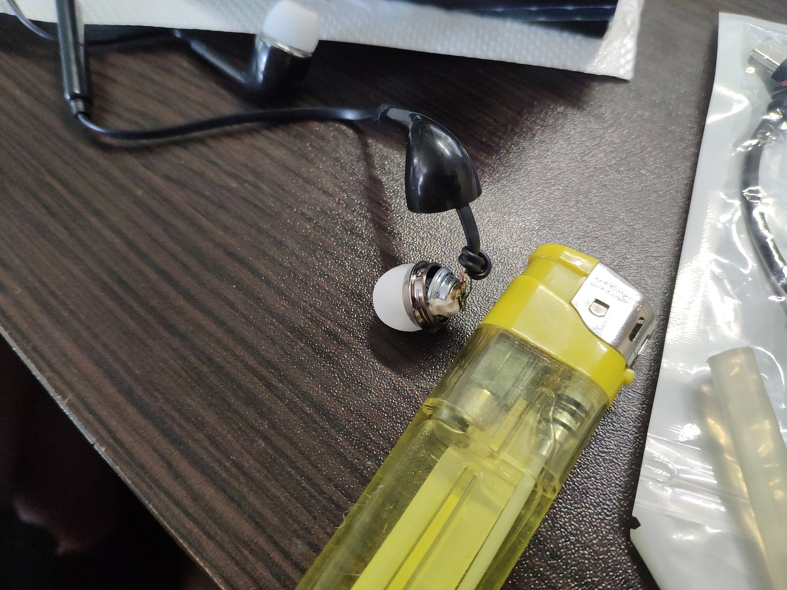

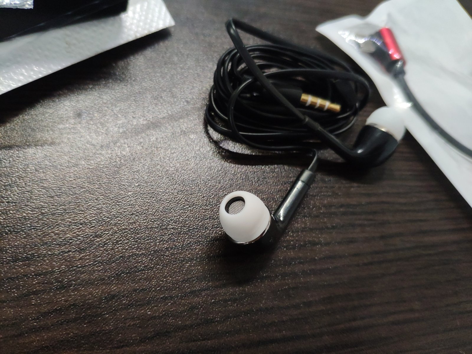

Первым делом меня заинтересовали наушники стоимостью 73 рубля, в местных магазинах за такие деньги ничего действительно хорошего я еще не встречал...
При попытке использовать эти наушники меня ждал ужасный звук и болтающийся динамик в левом наушнике.
Делать нечего, я разобрал левый наушник в котором болтался динамик, благо разобралось все легко и просто без применения инструментов, попутно заметил надорванную дорожку, чтобы не усугублять ситуацию я обмазал термо клеем это дело.
Внутри еще была клейкая пористая прокладка к которой должны приклеивать динамик при сборке, но сборщики настолько торопились что динамик просто вбросили и закрыли, точно так же был собран и второй наушник...
Казалось бы, чего я хотел от наушников за 73 рубля, но после того как я разобрал и собрал обратно, но уже не торопясь, качество звука на удивление оказалось приемлемым, не скажу что качество звука на высоком уровне, но качественнее я не слышал за 73 рубля...
Скажу больше, я слышал наушники многократно хуже при стоимости в 2-4 раза дороже...
В общем, если аккуратно пересобрать наушники за 73 рубля то вполне можно и музыку послушать, качество звука конечно не дотягивает до наушников за 395 рублей из предыдущего раздела, но тут хотя бы амбушюры из адекватного материала сделаны и не требуют замены на что-то более адекватное.

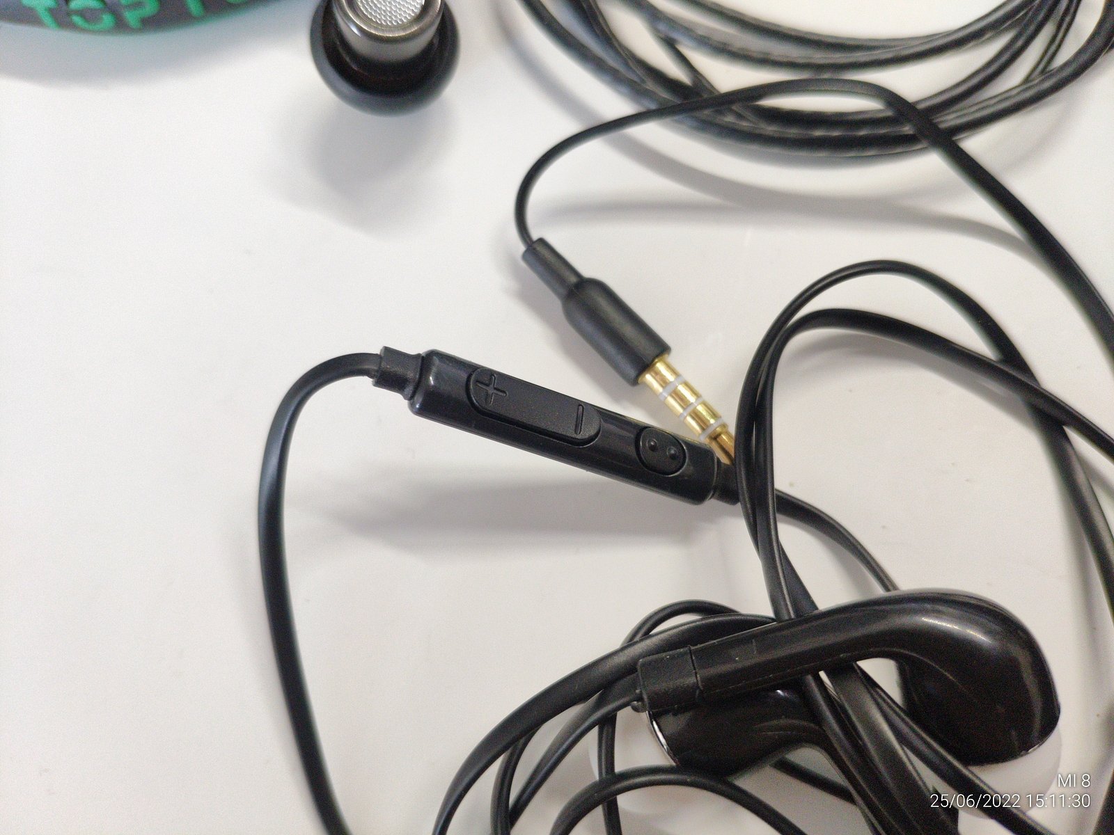

Провод вполне добротный для наушников за 73 рубля, есть кнопки "+" и "-", но тут уже зависит от настроек плеера/смартфона как эти кнопки работают, причем сами кнопки тоже похоже с браком ибо не каждая кнопка чувствуется при нажатии...
Ради интереса я разобрал блок микрофона, микрофон каким-то чудом даже включался при попытках нажать на бракованную кнопку микрофона, очевидно что и эта часть наушников может потребовать доработки если полноценно их использовать.
С наушниками за 73 рубля в общем все ясно, но как дела с переходниками? Я не просто так отложил подробности про переходники до текущего момента...

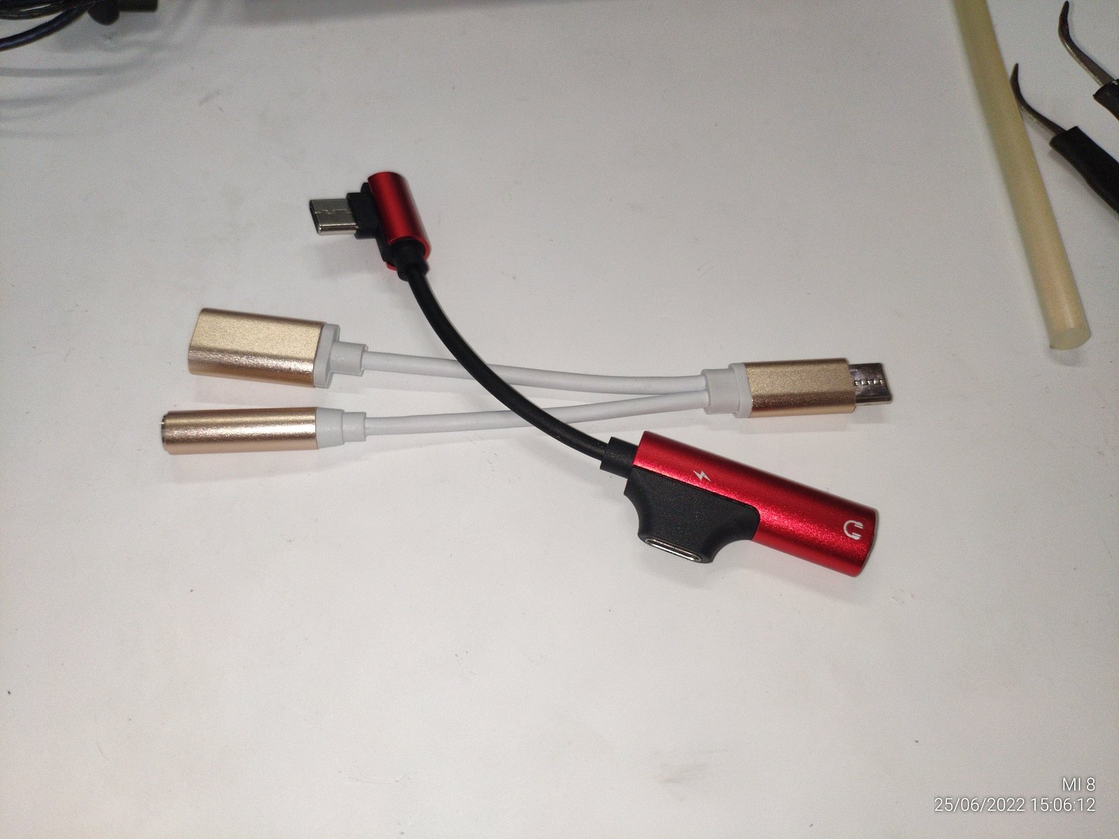

Сначала я проверил переходники на проводах, к ним претензий никаких, работают отлично, разве что на быструю зарядку аккумулятора рассчитывать не стоит.

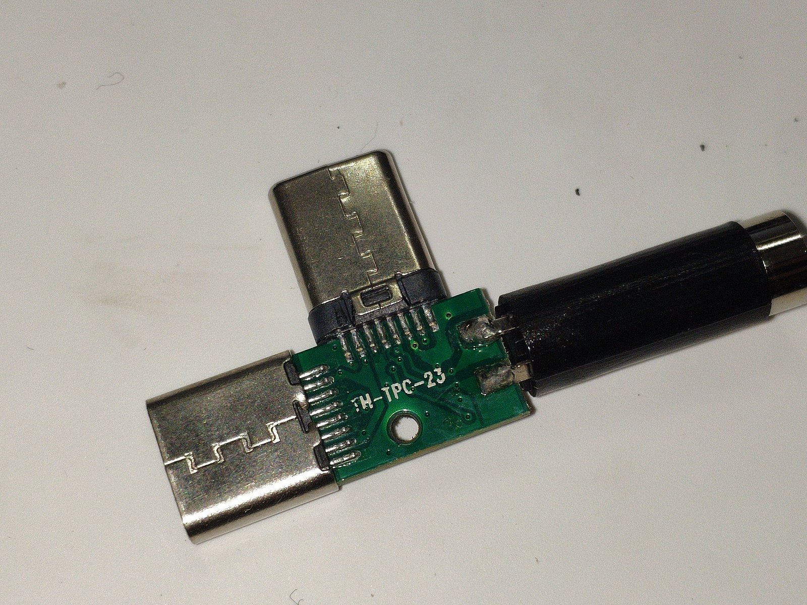

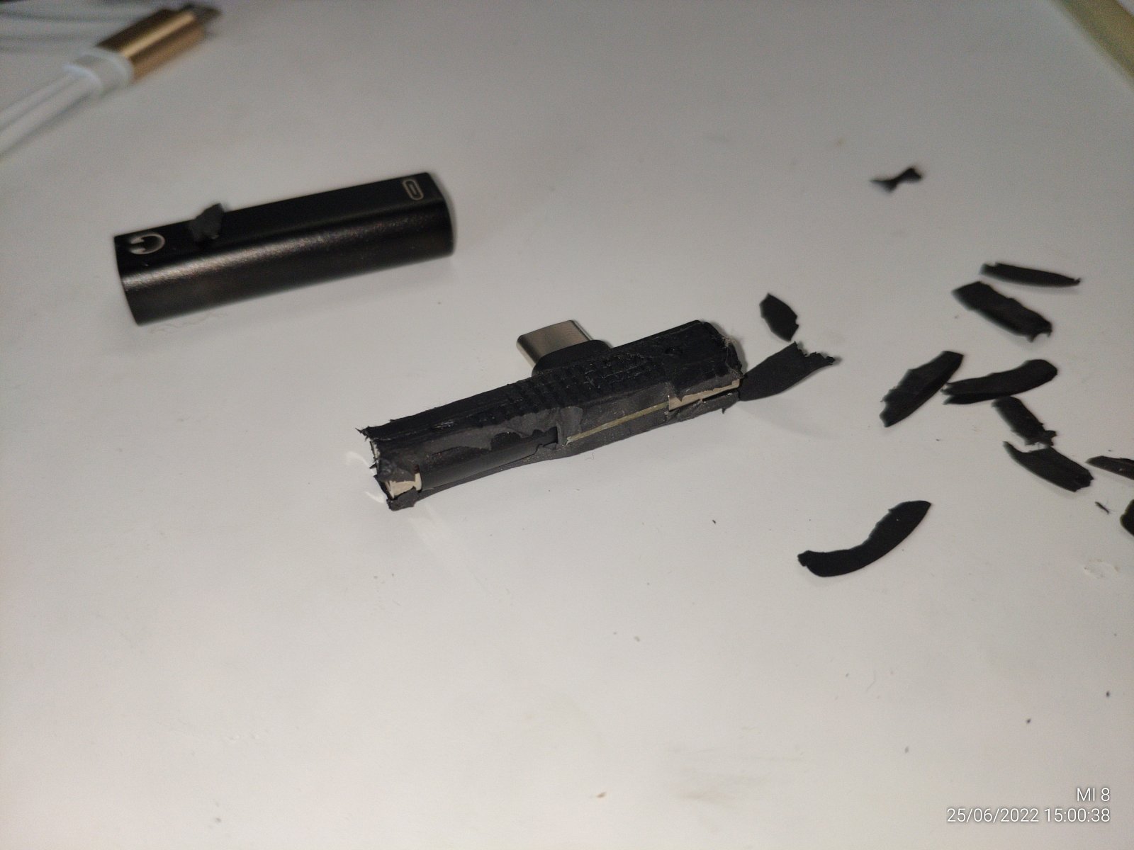

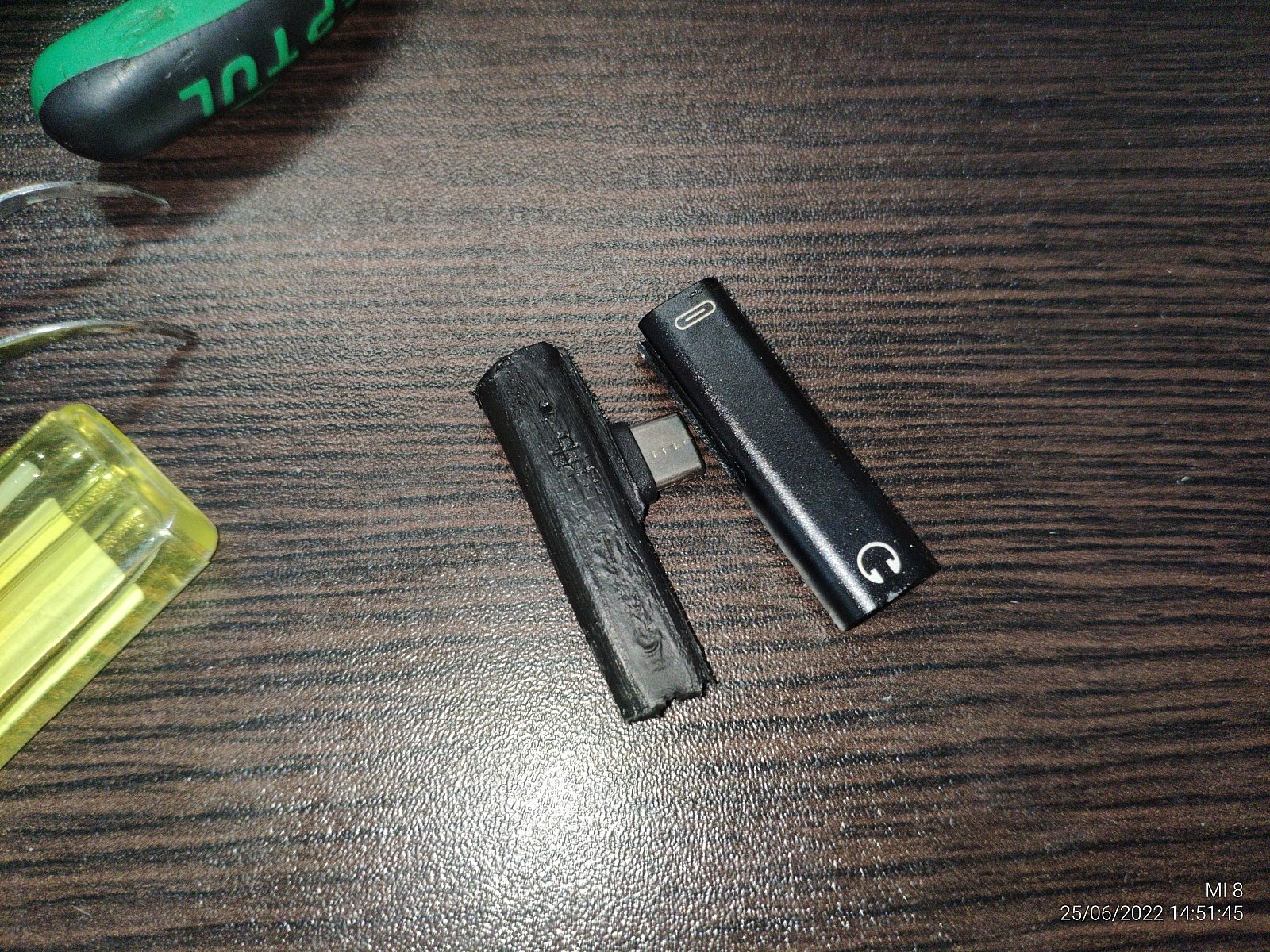

Но у меня возникли проблемы с компактными переходниками, хоть они и стоят по-разному у разных продавцов (~60 рублей и ~100 рублей), но это абсолютно одинаковые переходники, и работают одинаково...
Первое на что я обратил внимание это качество звука, оно ощутимо хуже было чем с переходниками на проводах, с подключением зарядного устройства качество звука становилось еще хуже и было слышно как работает зарядное устройство.
Особенно отчетливо слышно посторонний шум когда переходник отключен от смартфона, но в него подключено зарядное устройство и наушники, а это говорит о плохой разводке переходника...

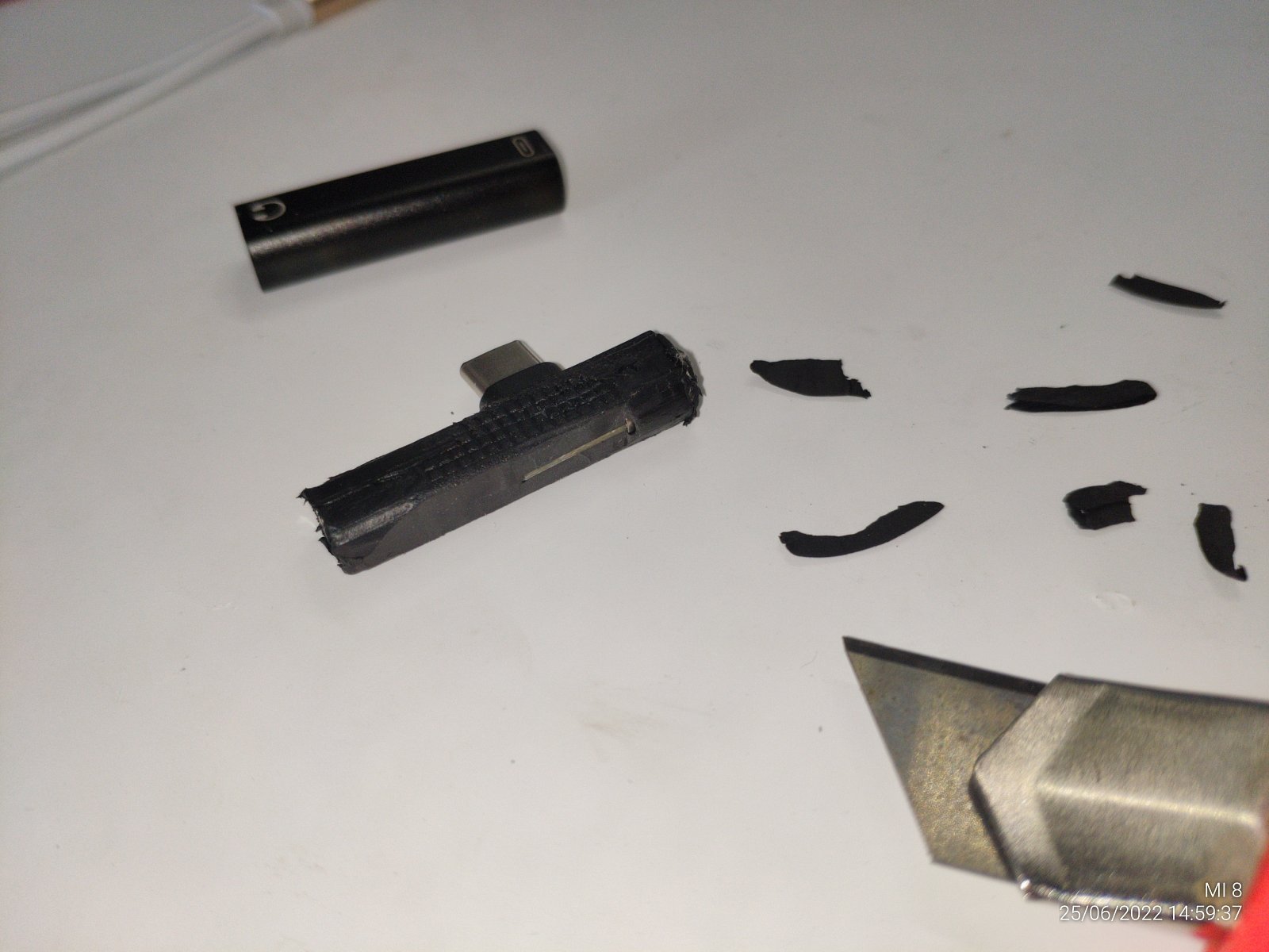

Второе на что я обратил внимание это конструкция переходника, она по сути является рычагом, можно легко сломать гнездо либо штекер переходника.

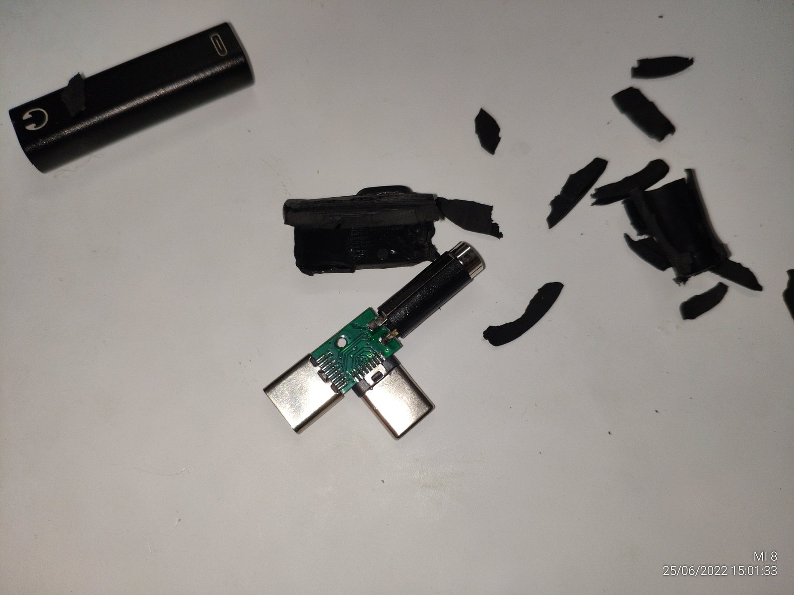

Вот здесь к качеству сборки претензий никаких, корпус пришлось сильно разогревать и работать исключительно с помощью инструментов, чтобы извлечь начинку...
Дальше просто снимаю "кожуру" как с бульбы (картошки) пока не доберусь до платы.
Выглядит максимально просто, но в то же время работает отвратительно, ибо линии зарядки создают электромагнитные наводки на соседние аудио линии, это тот случай, когда минимальный размер не есть хорошо.
В общем эти мелкие переходники точно использовать не буду, и не могу советовать их к использованию...

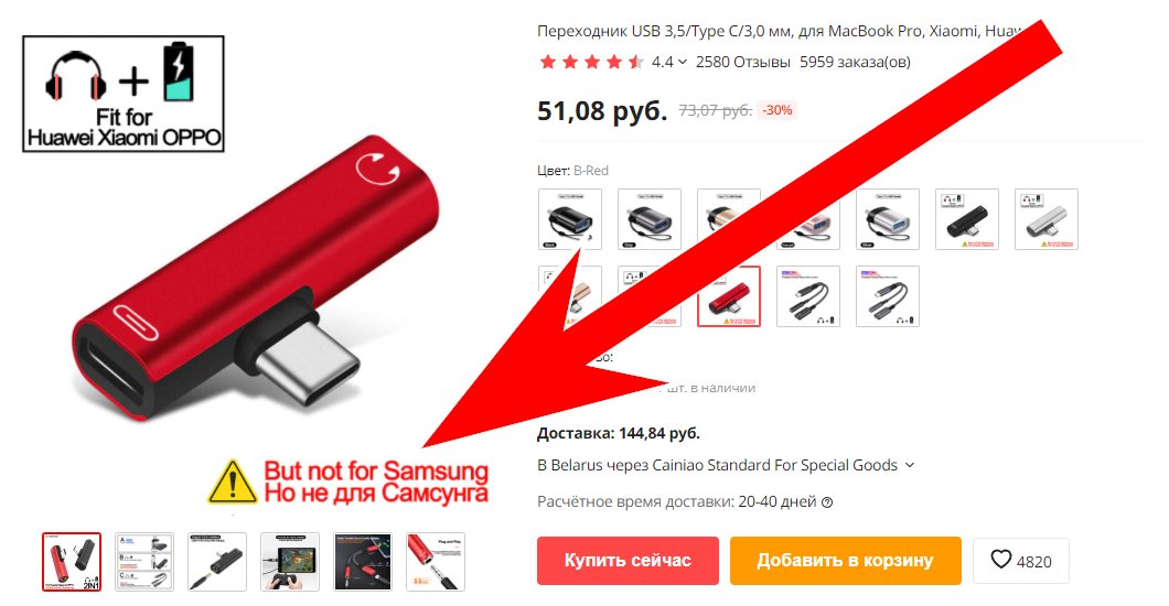

Однако следует еще учитывать что смартфоны от Samsung могут и не работать с некоторыми переходниками, но у меня нет аппаратов от этой конторы чтобы лично проверить работоспособность переходников, потому могу посоветовать лишь внимательно смотреть что пишут продавцы к своим товарам:
Это еще одна причина ругать производителей смартфонов за то, что убирают из смартфонов под различными оправданиями стандартный 3.5mm Audio, костыли в виде переходников это конечно хорошо, но всякие "Samsung" показали что даже костыли не любые подходят...
Все дело в том, что есть два вида переходников, активные и пассивные, вот с моим Xiaomi MI8 прекрасно работают дешевые пассивные переходники ибо производитель вывел аудио в USB-C гнездо.
А вот Samsung видимо экономит по черному на смартфонах и не выводит аудио в USB-C гнездо, потому смартфоны от Samsung работают только с дорогими активными переходниками, которые по сути являются внешними звуковыми картами в отличие от дешевых пассивных переходников.

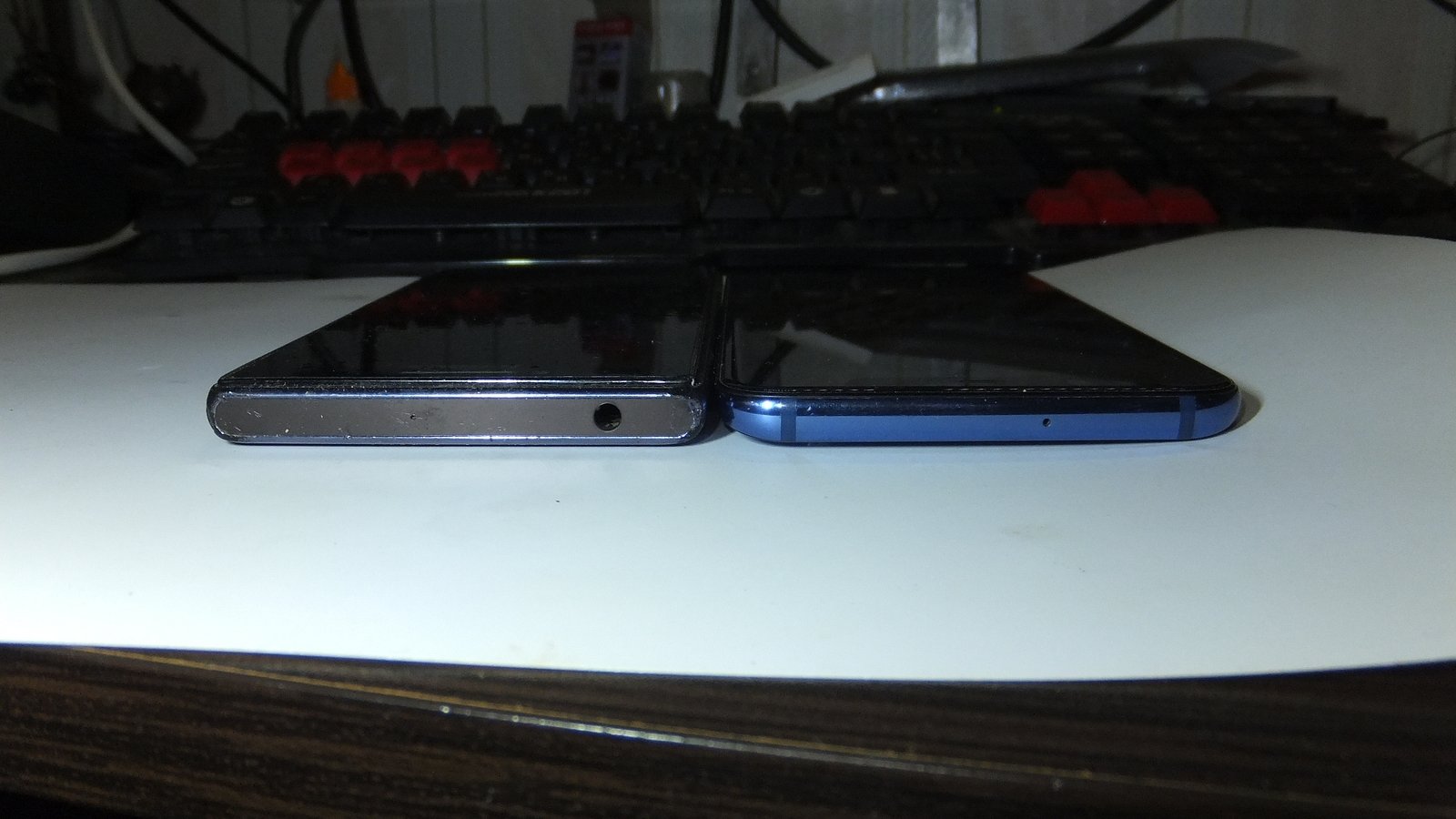

Слева Lenovo P70-A, съемная задняя крышка, две полноценные Micro-SIM карты, MicroSD можно еще вставить спокойно, 3.5mm jack в наличии и работает идеально несмотря на то, что пережил уже 3 пары наушников.
Справа Xiaomi MI8, нет 3.5mm гнезда для наушников, невозможно установить MicroSD карту памяти, SIM карты только формата NANO, при этом он не особо то и более тонкий чем старая Lenovo P70-A, после этого всего производители еще будут искать себе оправдания лишая пользователя стандартного 3.5mm гнезда, а особо неадекватные наподобие Samsung еще и аудио не выводят в USB-C гнездо...
