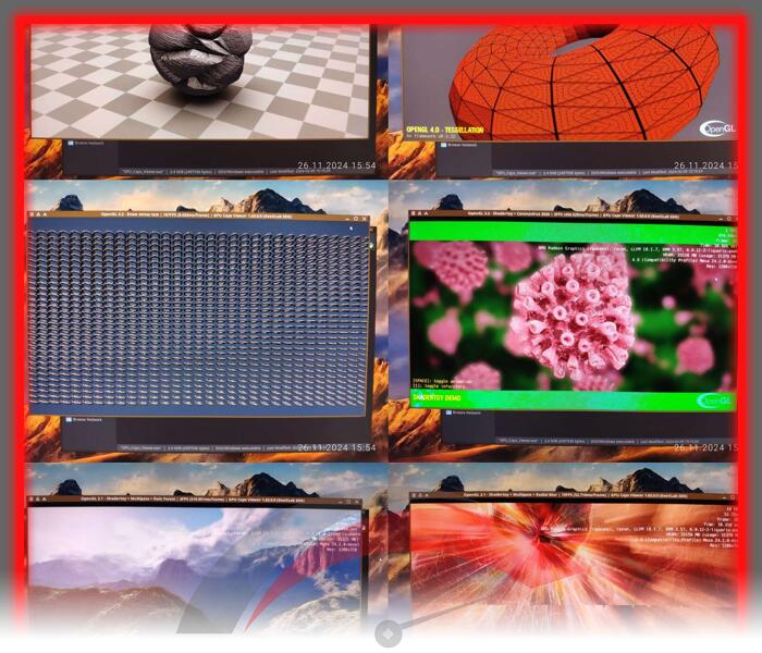

Radeon Vega 3, основной Chimbalix 24.5 с драйверами Mesa от AMD.
Тест Vulkan Mesh Shader внезапно заработал с видеокартой AMD не только в линуксе, но и забегая вперёд - в Windows, хотя ранее Radeon не могла ничего нарисовать в данном тесте, что весьма примечательный факт, неужели видеокарта от NVIDIA помогла? Раньше ведь GeForce не определялся системой будучи подключенный к PCI-e x16 слоту процессора Athlon 200GE...
В OpenGL 4.0 Tesselation v3 графический процессор Vega 3 показал артефакты, местами нехватает треугольников (дырки в геометрии), и это устойчивая проблема, не исчезает даже после перезагрузок.
Тест OpenGL 3.2 Coronavirus 2020 работает с артефактами, причина тому кривые драйверы для видеокарт AMD отвечающие за OpenGL API в линуксе (Mesa3D).
Ресурсоёмкий тест OpenGL 2.1 Rhodium работает "пачками", секунду ничего не происходит, а на следующую "выбрасывается" десяток кадров, итого в среднем получается 5 FPS по 10 кадров через 1 секунду... Прочие тяжёлые тесты с низким FPS (ниже 50) работают в разной степени неравномерно, но эта проблема проявляется преимущественно в Linux.
OpenGL 4.3 - GL_NV_shader_thread_group не запускается с AMD Radeon.
GL 2.1 - HDR, DoF and RadialBlur работает некорректно в среде Linux с AMD Radeon, виной тому кривой драйвер Mesa3D предоставляющий OpenGL API.
GL 2.1 - HW Geometry Instancing не запускается с AMD Radeon в среде Linux, виной тому нефункциональный драйвер Mesa3D, что не смог предоставить расширения GL_EXT_gpu_shader4 / GL_ARB_draw_instaced и GL_EXT_draw_instaced.

Mesa3D AMDGPU проблема тесселяции
Меня сильно напрягал тот факт, что в основной используемой системе AMD Radeon работает с артефактами (Tesselation v3), и эта проблема прямо очень стабильная:
И так как в чистом Chimbalix такой проблемы нет - было решено удалить официальные драйверы от AMD, которые собственно предоставляют OpenGL API в текущем рабочем линуксе:
И да, вырванные куски геометрии как рукой сняло, а это значит - что драйверы и библиотеки AMD ещё более кривые, чем линуксоидные в составе оригинальной Mesa3D, это факт, увы:
Хотя артефакты (на фоне должна быть текстура, но её нет) в тесте "GL 2.1 - HDR, DoF and RadialBlur", появляющиеся исключительно с AMD Radeon, к сожалению, остались на месте, но я не собираюсь проверять очень старые версии Mesa3D, чтобы найти момент, когда линуксоидные разработчики проекта всё поломали до такой степени.
Ох, уж эти драйверы AMD, к чему "красная компания" не прикоснётся - всё в говно превращают.
Про полоску сверху, что мельтешит артефактами исключительно с видеокартой Radeon, пожалуй промолчу, это, как я понимаю, норма для "красных", когда всё утопает в артефактах и рваной геометрии...
