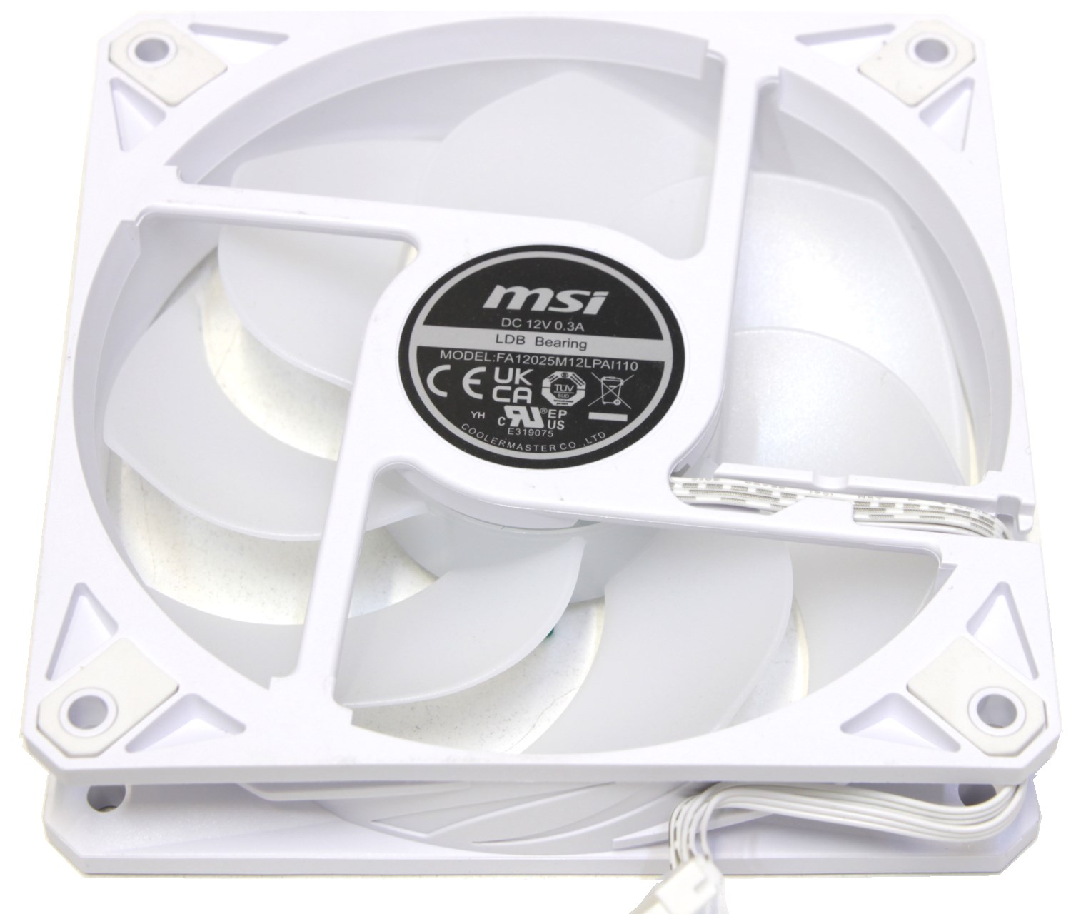

Подшипник в вентиляторах выполнен по технологии LDB (Loop Dynamic Bearing). Ключевой смысл данной технологии заключается в том, что смазка циркулирует. Масло поступает обратно в герметичный подшипник, создавая постоянную смазку, снижая трение и увеличивая ресурс вентилятора. Герметичность подшипника предотвращает воздействие воздуха и пыли, а также обеспечивает плавность вращения. Больше настораживает невысокий ресурс помпы, даже несмотря на её не самые высокие обороты. В остальном ничего необычного я не заметил.

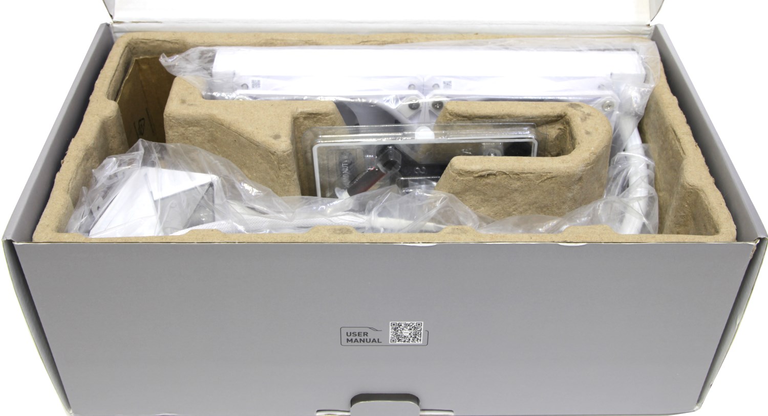

Сверху находится лист из вспененного полиэтилена, хотя каркас внутри картонный. Далее видно, что всё аккуратно упаковано. По краям дугой огибается само устройство. Сверху лежит радиатор, а внизу водоблок с помпой. Соединяются они двумя шлангами. Посередине располагается остальной комплект поставки, который запакован в прозрачный пластиковый блистер.

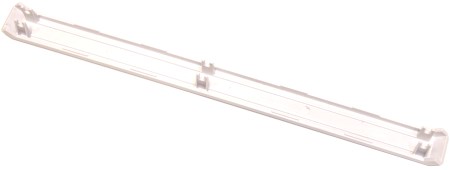

Вентиляторы уже штатно смонтированы на радиаторе, а ещё на дне лотка можно найти пластиковую заглушку, которая устанавливается с торца на вентиляторы и скрывает проложенную магистраль кабелей.

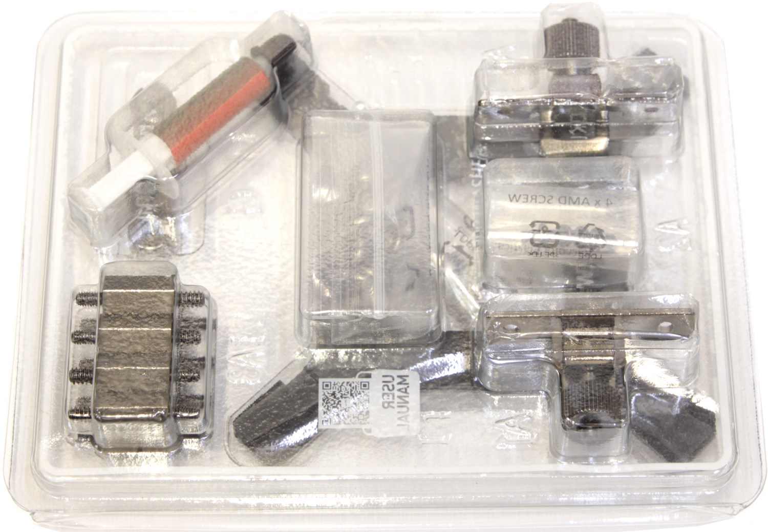

Блистер не разламывается, а аккуратно открывается на две половинки. Каждая из них заклеена внутри плёнкой. В одной части расположен монтажный комплект для платформ AMD, а в другой – для Intel. Что в комплекте?
- Универсальный пластиковый бэкплейт для платформ Intel;
- Четыре втулки-адаптера для комплектного бекплейта;
- Четыре шайбы;
- Четыре втулки-адаптера для штатной пластины AMD AM4;
- Два адаптера для крепления к штатным пластиковым рамкам платформы AMD;
- Четыре втулки-гайки для фиксации монтажной пластины;
- Комплект винтов и шайб для крепления вентиляторов к радиатору и радиатора к корпусу;
- Термопаста.

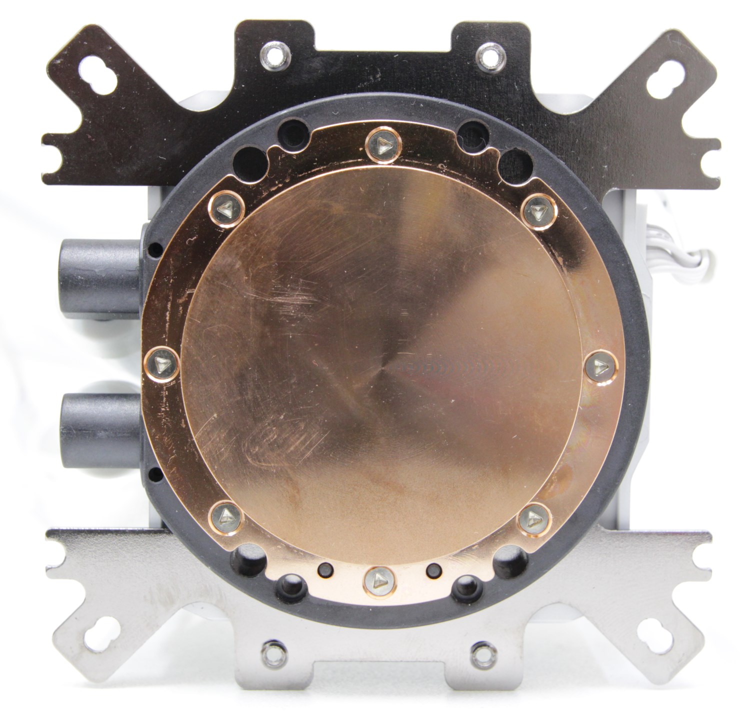

Монтажная пластина установлена непосредственно на водоблоке. Она универсальна и подходит одновременно для Intel и AMD. Инструкция? Есть QR-код, по которому её можно скачать.

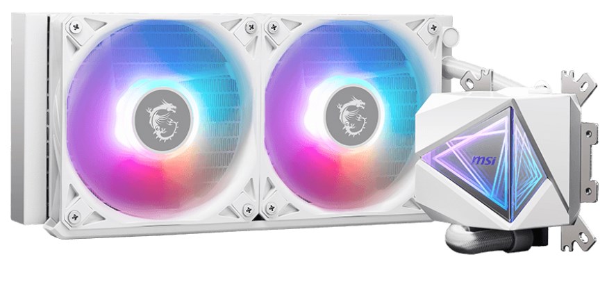

Внешне система напоминает модель MSI MAG Coreliquid I360, что не удивительно. В моём случае это белая версия, которая отлично подойдёт для белых сборок. Если взглянуть в таблицу с характеристиками, то становится понятно, что главное отличие – это радиатор. Он просто меньше, но это не значит, что система стала хуже и теперь не справится даже с Ryzen 5 7500F.

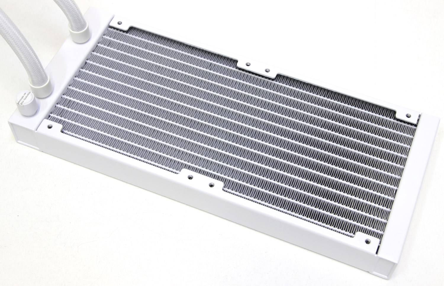

Кроме радиатора других отличий нет. Используется та же самая помпа, те же вентиляторы, которые отличаются только цветом в белой и чёрной модификациях. Сам радиатор также изготовлен из алюминия и в данном случае окрашен в белый цвет.

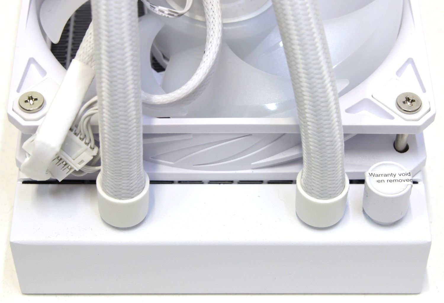

Монтажные отверстия на раме есть с двух сторон потому, что с любой стороны можно разместить вентиляторы, а вот сам радиатор к корпусу можно закрепить только выводами внутрь потому, что к стенке они не прижмутся.
Соответственно вентиляторы лучше устанавливать со стороны выводов трубок, а на приток или вытяжку надо решать по ситуации. Вентиляторы достаточно производительные, но на максимальных оборотах шумные.

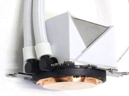

Водоблок объединён в корпус с помпой, что является классическим решением. Сверху находится пластиковый кожух с логотипом и зеркальной вставкой, которая заклеена прозрачной плёнкой. На ней лежит модуль с подсветкой, обеспечивающей интересный эффект зеркала.
Со стороны основания винты есть, конструкция разбирается. Я не рискнул это сделать, чтобы не нарушить герметичность и не сломать устройство.

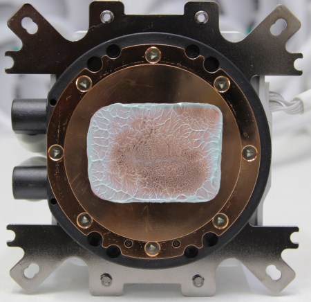

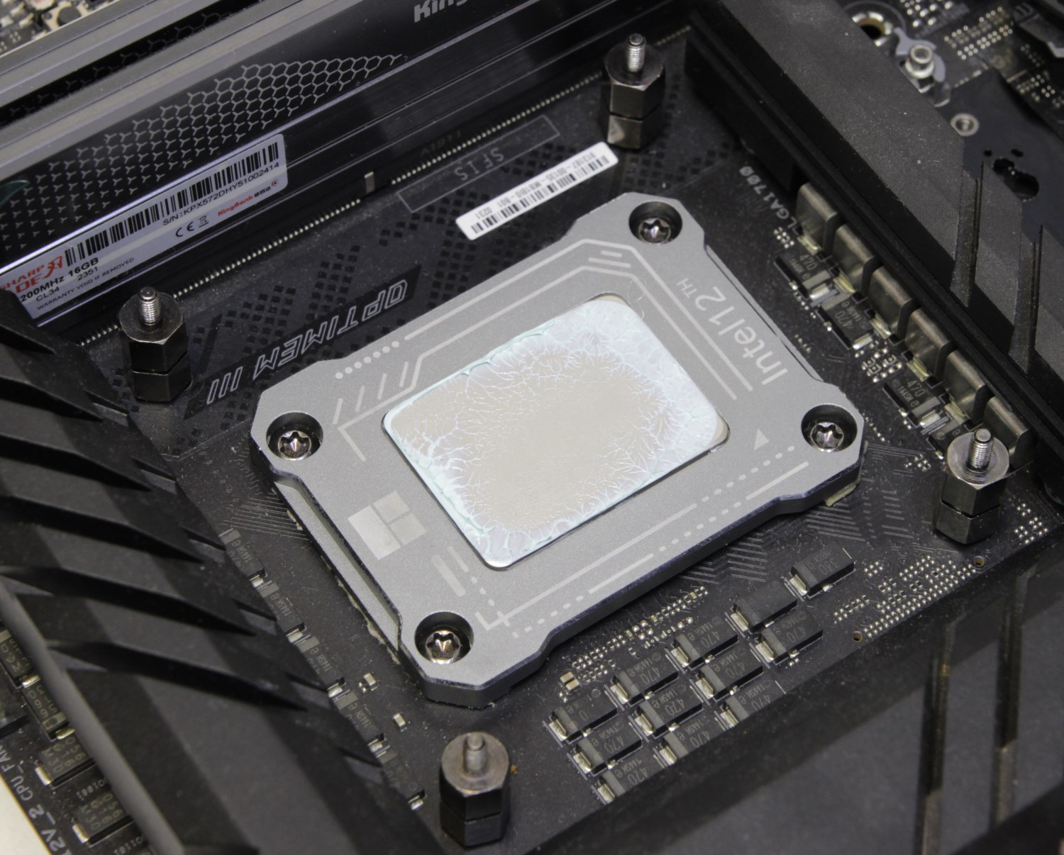

Термоинтерфейс нужно наносить самостоятельно. Для этого в комплекте есть тюбик с пастой. На нём нет никаких маркировок, а по виду чем-то напоминает популярную GD900. Также на основании водоблока присутствует защитная наклейка.
Перед использованием её обязательно нужно снять. Процедура установки монтажной пластины проходит очень просто. После тестирования проверяем отпечаток. Вроде всё отлично.

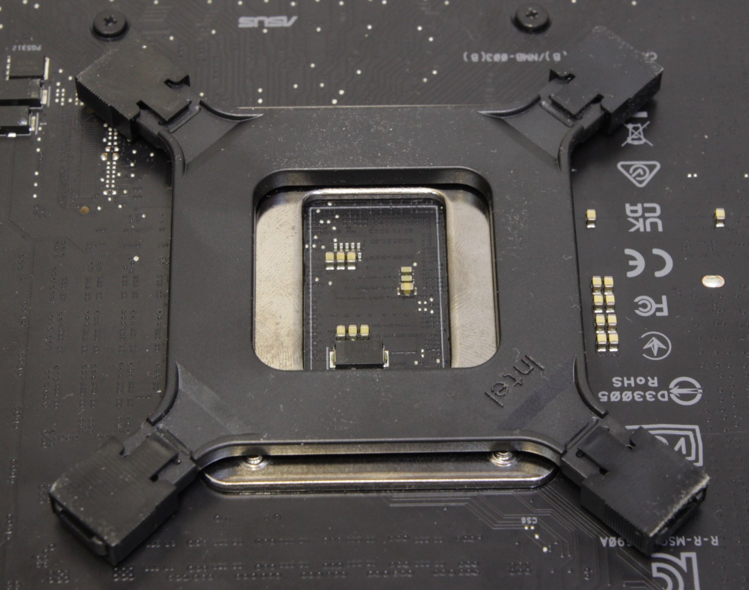

Собрать и установить систему достаточно просто. Это объясняется тем, что тут уже и так всё основное собрано и вся задача сводится к установке водоблока на процессор. На водоблоке уже есть пластина.
Поэтому здесь достаточно лишь установить бэкплейт, вкрутить адаптеры, установить водоблок и закрутить гайки. Вся процедура не занимает много времени и даже специальный инструмент практически не нужен. Только отвёртка, чтобы до конца затянуть гайки и всё.

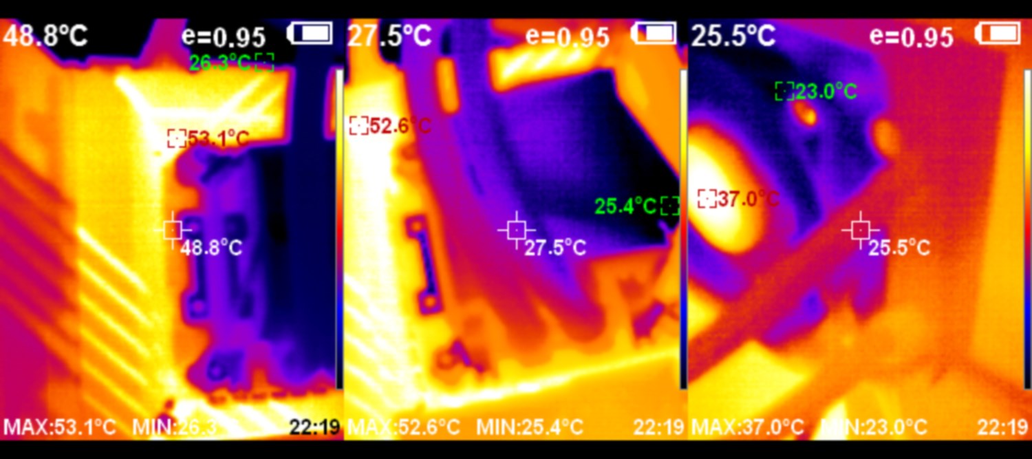

Тепловизор показывает, что сам радиатор сильно не разогревается.
Также хорошо заметно, что один шланг горячее другого, но разница незначительна.
