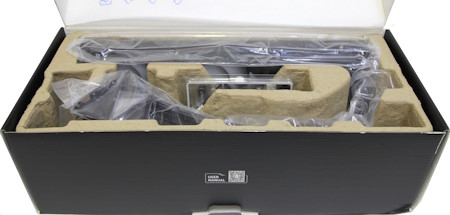

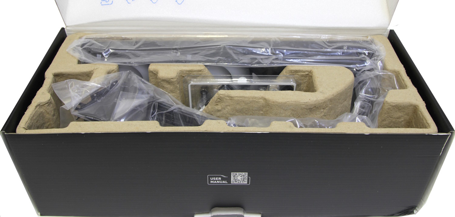

Сверху находится лист из вспененного полиэтилена, хотя каркас внутри картонный. Далее видно, что всё аккуратно упаковано. По краям дугой огибается само устройство. Сверху находится радиатор, а внизу водоблок с помпой. Соединяются они двумя шлангами. Посередине находится остальной комплект поставки, который запакован в прозрачный пластиковый блистер.

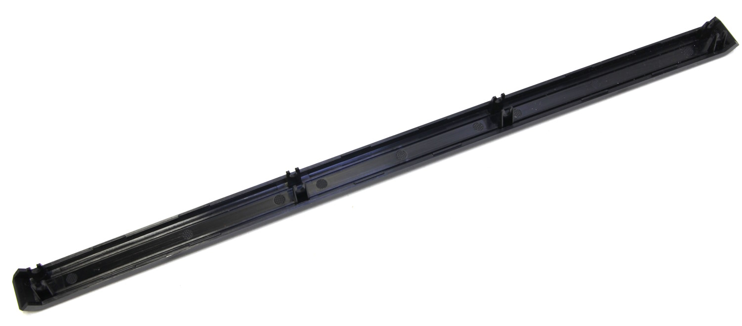

Вентиляторы уже штатно смонтированы на радиаторе, а ещё на дне лотка можно найти пластиковую заглушку, которая устанавливается с торца на вентиляторы и скрывает проложенную магистраль кабелей.

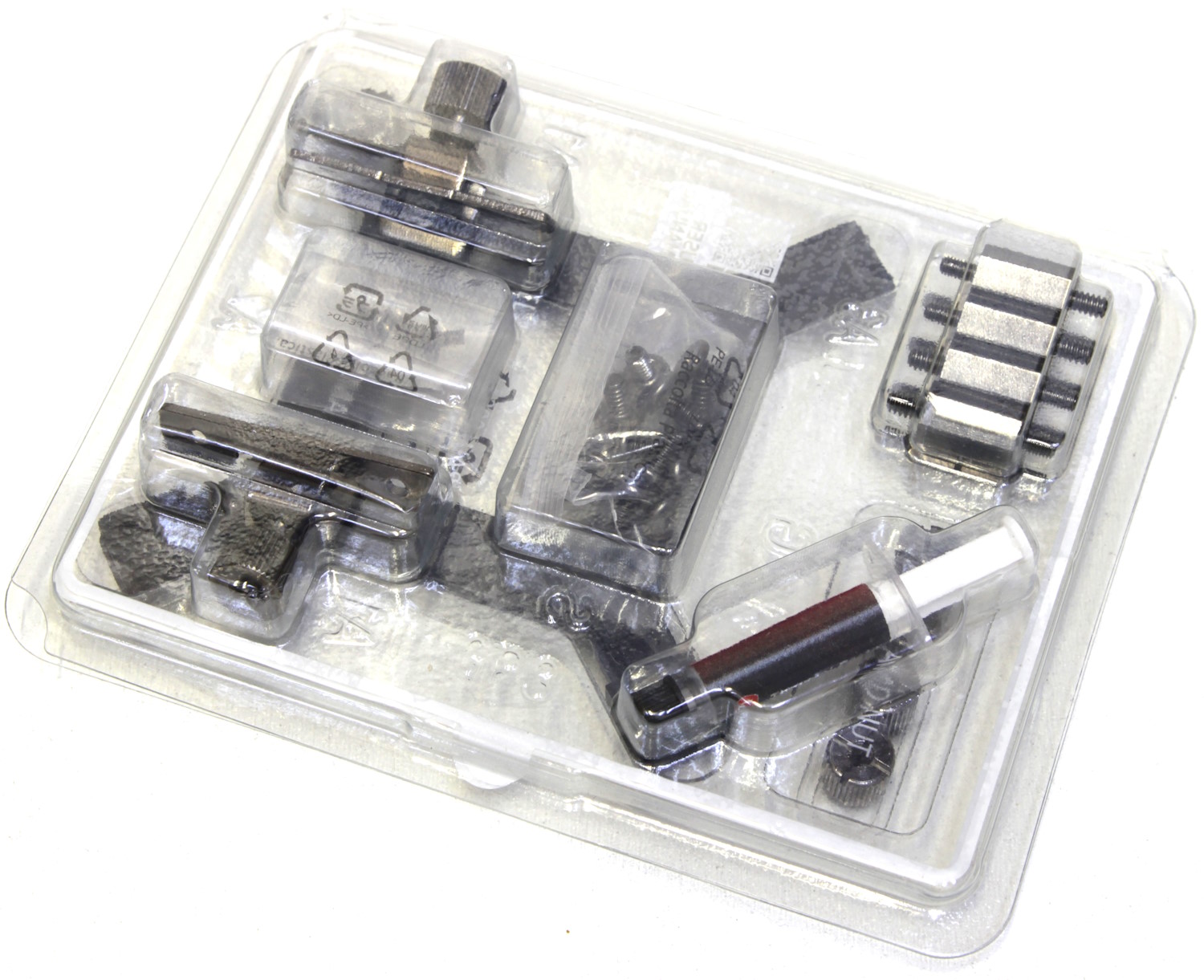

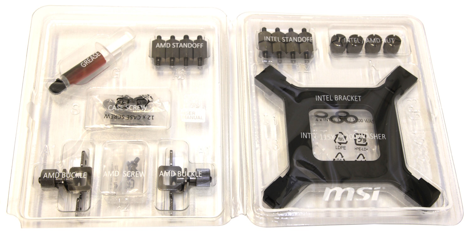

Блистер не разламывается, а аккуратно открывается на две половинки. Каждая из них заклеена внутри плёнкой. В одной части расположен монтажный комплект для платформ AMD, а в другой – для Intel. Что в комплекте?
- Универсальный пластиковый бэкплейт для платформ Intel;
- Четыре втулки-адаптера для комплектного бекплейта;
- Четыре шайбы;
- Четыре втулки-адаптера для штатной пластины AMD AM4;
- Два адаптера для крепления к штатным пластиковым рамкам платформы AMD;
- Четыре втулки-гайки для фиксации монтажной пластины;
- Комплект винтов и шайб для крепления вентиляторов к радиатору и радиатора к корпусу;
- Термопаста.
Монтажная пластина находится уже непосредственно на водоблоке. Она универсальна и подходит одновременно для Intel и AMD. Инструкция? Есть QR-код, по которому её можно скачать.

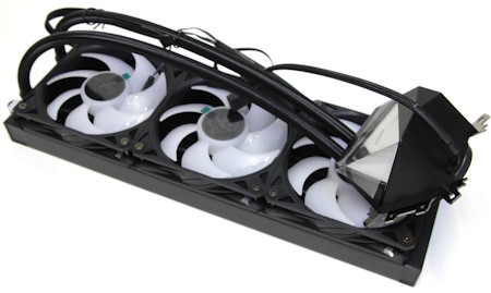

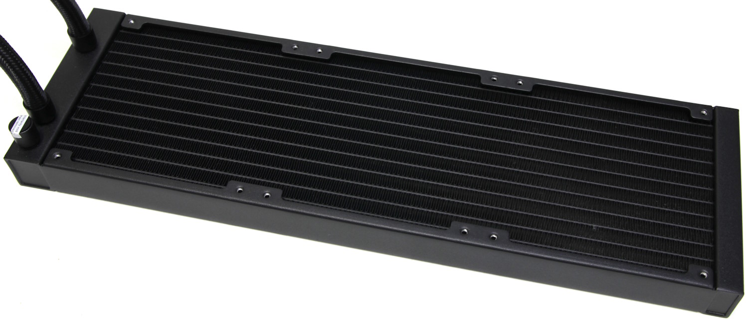

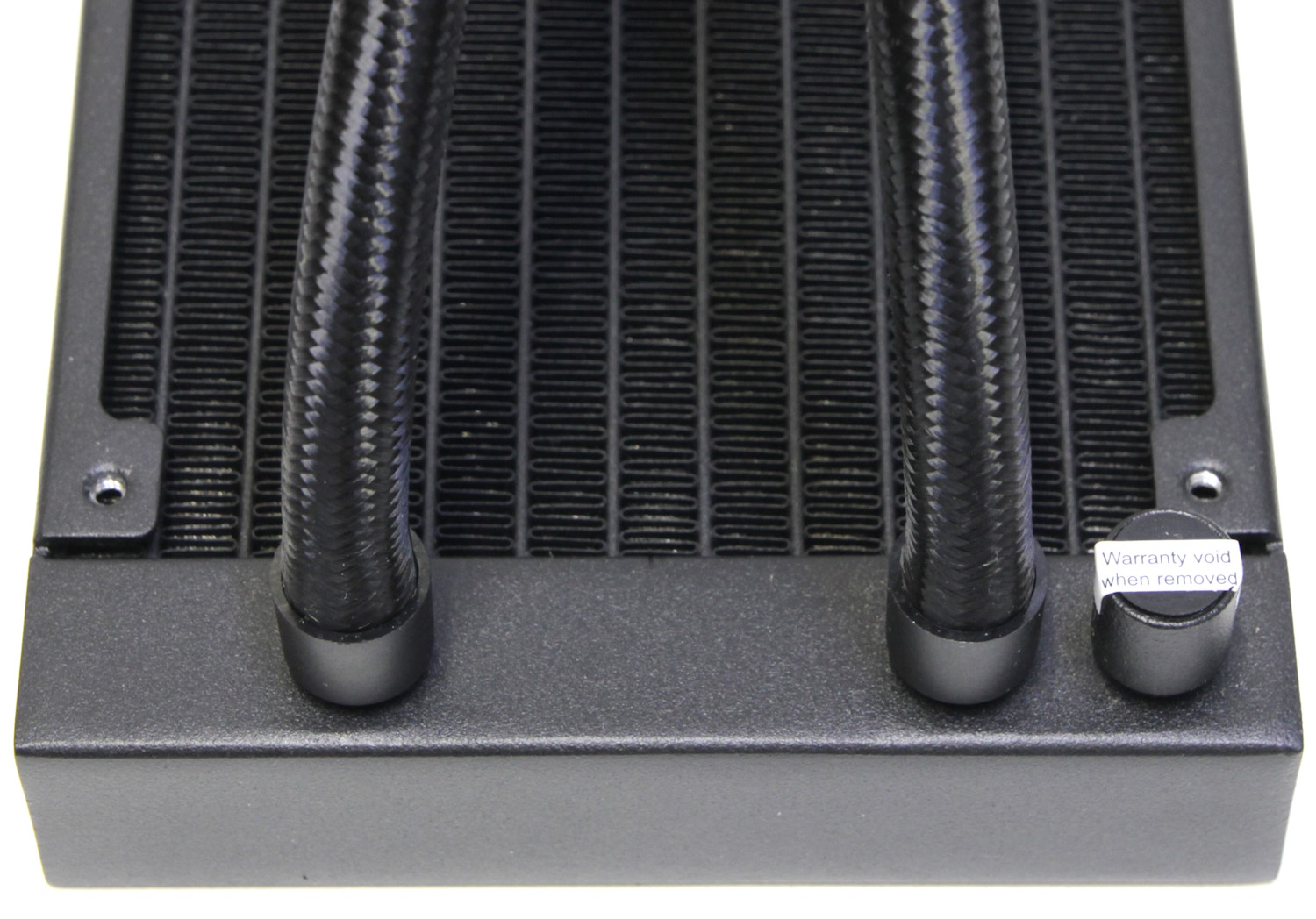

Внешне система напоминает модель MSI MAG CoreLiquid C360. Однако здесь установлена абсолютно другая помпа и водоблок. Также сильно изменился его корпус и в итоге это совсем разные системы. При этом сходство есть и его глупо отрицать. Конструкция классическая: радиатор 360 мм, алюминиевый, тонкий и лёгкий. Он окрашен в чёрный цвет.
Монтажные отверстия на раме есть с двух сторон потому, что с любой стороны можно разместить вентиляторы, а вот сам радиатор к корпусу можно закрепить только выводами внутрь потому, что к стенке они не прижмутся.
Соответственно вентиляторы лучше устанавливать со стороны выводов трубок, а на приток или вытяжку надо решать по ситуации. Вентиляторы достаточно производительные, но на максимальных оборотах шумные.

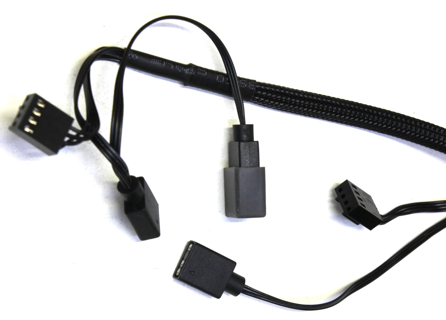

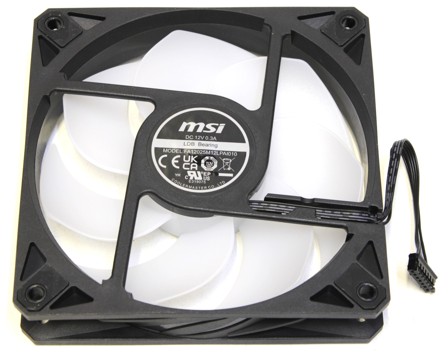

Каждый вентилятор оборудован ARGB подсветкой 5В. Однако разъёмы у них специфические семиконтактные. Получается всё логично: 3 жилы на подсветку ARGB и 4 на двигатель вентилятора с ШИМ-управлением. На каждом кабеле от вентилятора по два таких разъёма для последовательного соединения. Плюсы очевидны. Нет огромного пучка проводов. При этом просто так один вентилятор уже не поменяешь. Никаких адаптеров и переходников в комплекте нет, только единственный, который подключается к последнему вентилятору, а с другого конца у него два разъёма: 4-Pin FAN и 3-Pin ARGB, но это скорее просто удлинитель.
Помпа находится в корпусе водоблока и от неё идёт кабель 4-Pin FAN. Он достаточно длинный и подключается отдельно к материнской плате.
По углам вентиляторов есть мягкие резинки в цвет рамы. Они обеспечивают дополнительную защиту от вибрации. Лопасти немного скручены и их семь штук.
Обычно такие вентиляторы очень тихие, но здесь они могут раскручиваться вплоть до 2300 об/мин и на такой скорости уже начинают заметно шуметь. Однако происхождение шума не только из-за вентиляторов, основной причиной, на мой взгляд, является плотность рёбер. Всё это создаёт повышенное сопротивление воздуха.
Также вентиляторы оборудованы ARGB подсветкой, которую можно синхронизировать с материнской платой.

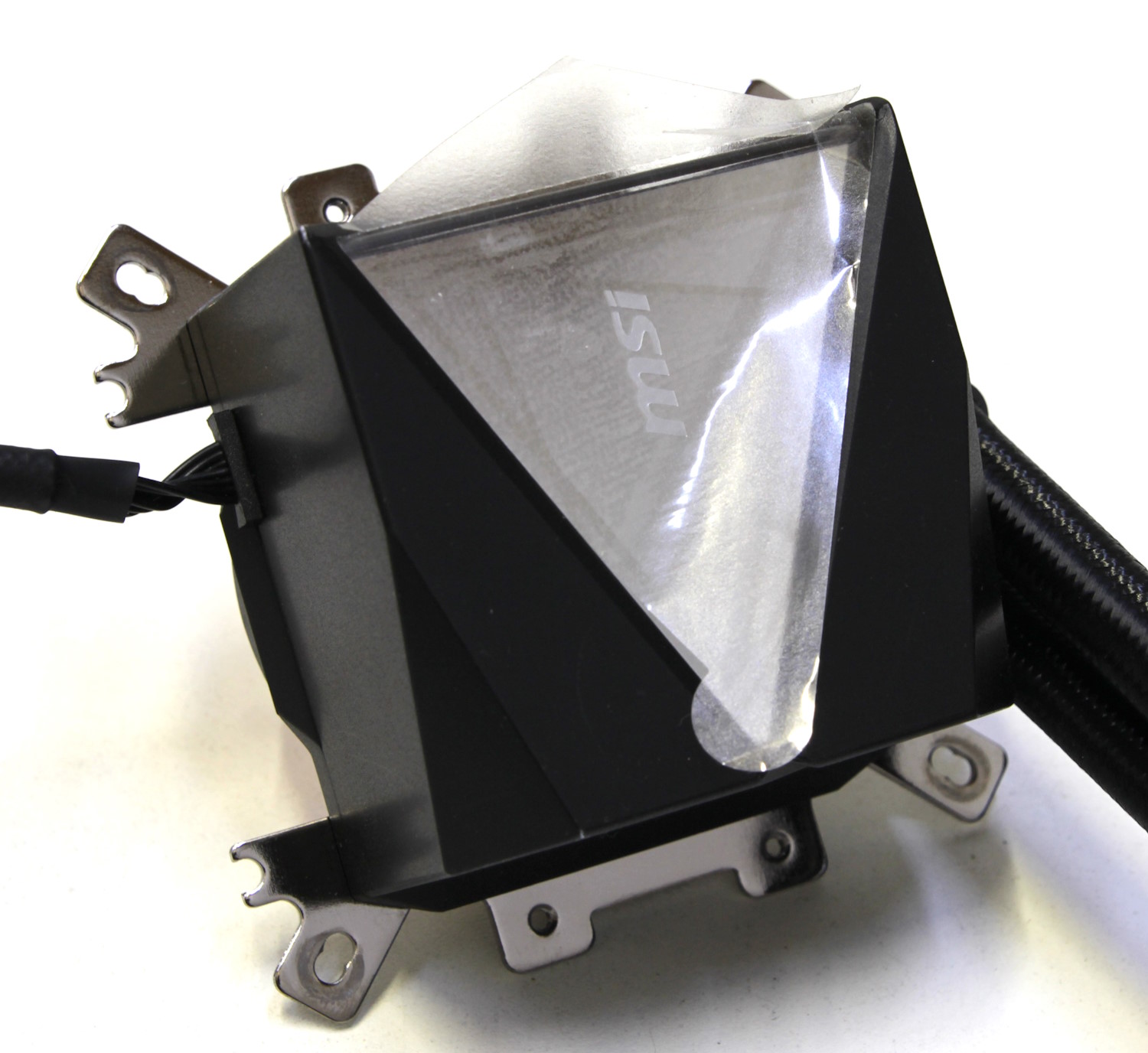

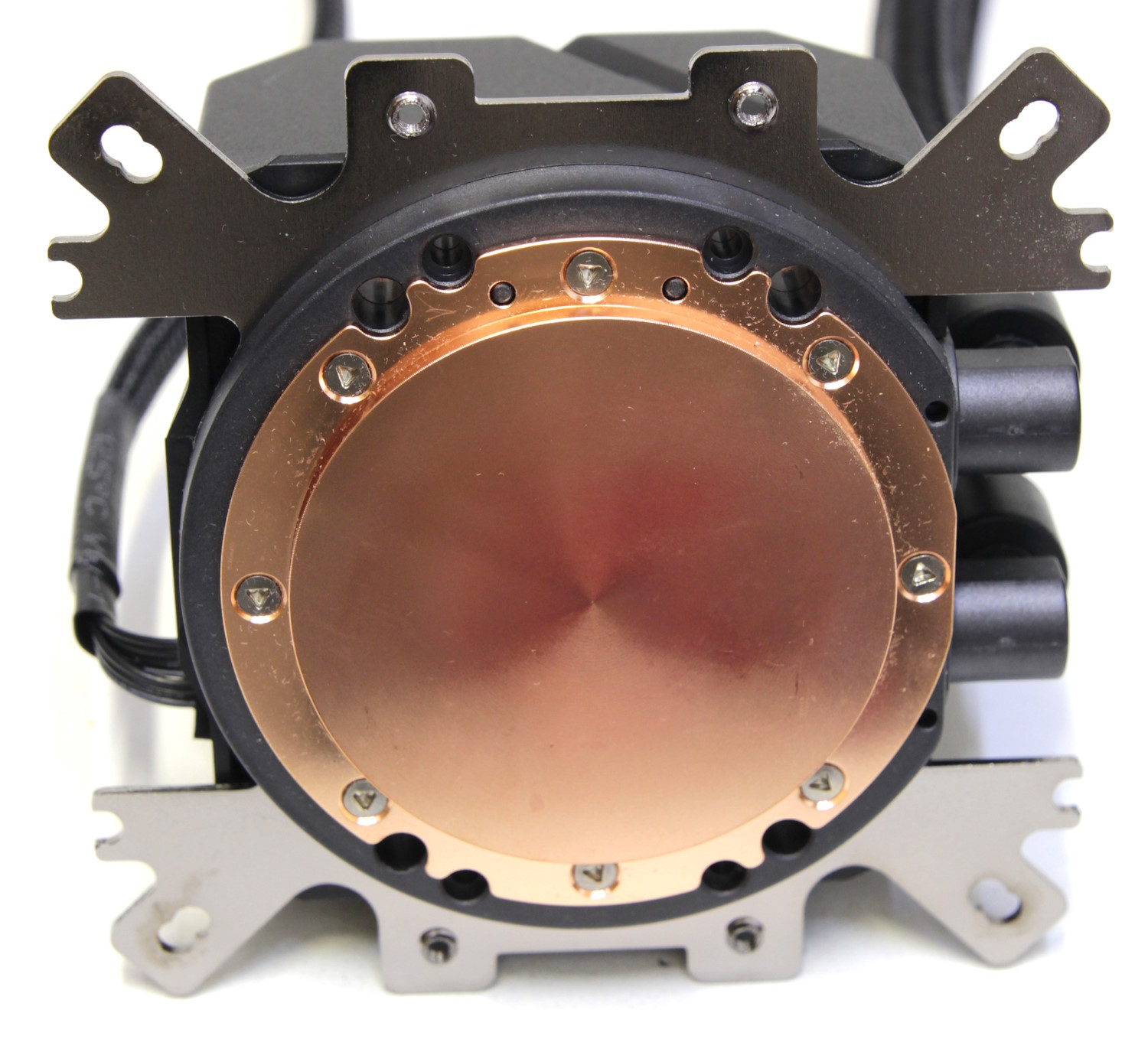

Водоблок объединён в корпус с помпой, что является классическим решением. Сверху находится пластиковый кожух с логотипом и зеркальной вставкой, которая заклеена прозрачной плёнкой. На ней находится модуль с подсветкой. В итоге поучается эффект бесконечного зеркала.
Со стороны основания винты есть, и конструкция разбирается. Я не рискнул это сделать, чтобы не нарушить герметичность и не сломать устройство.

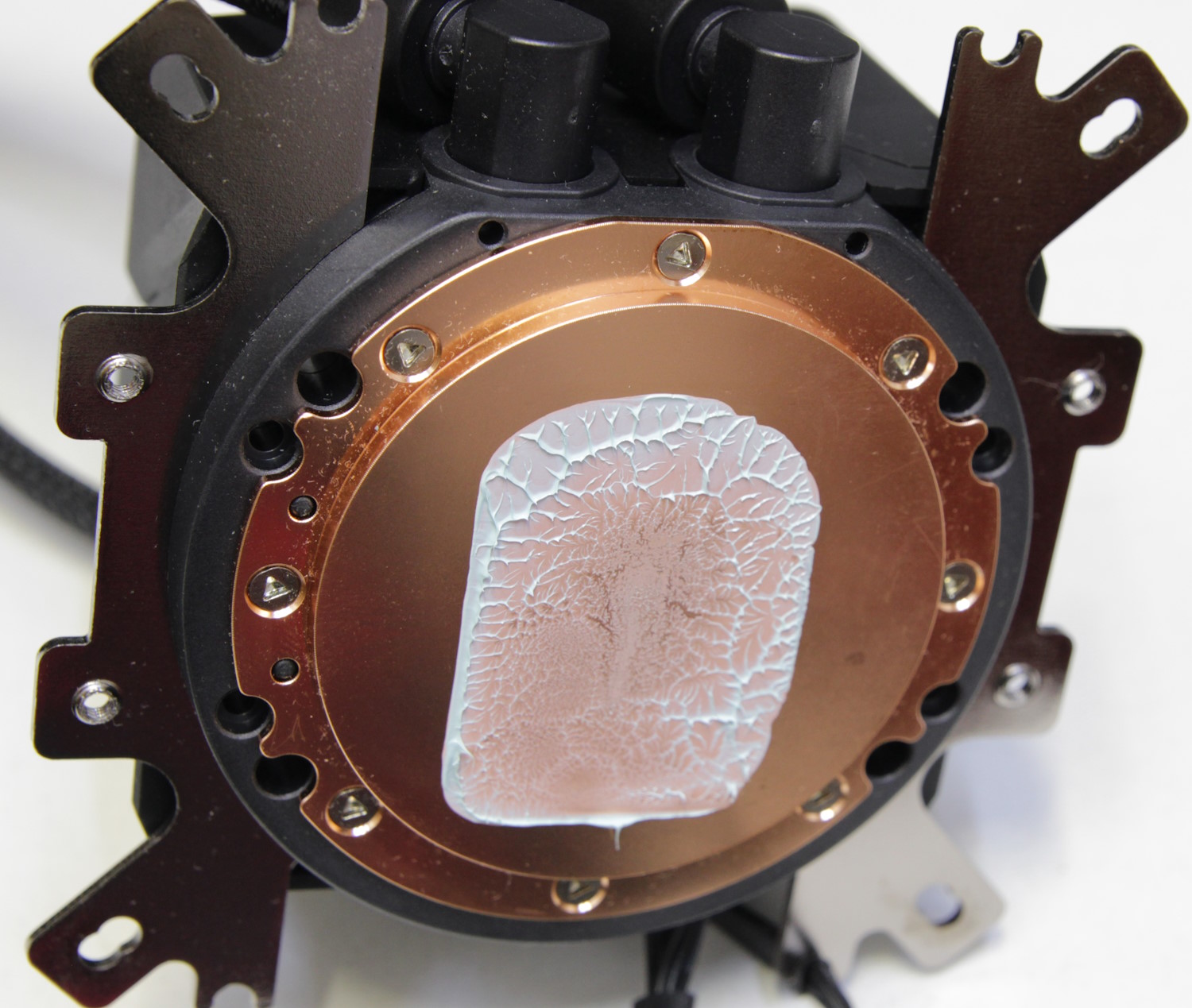

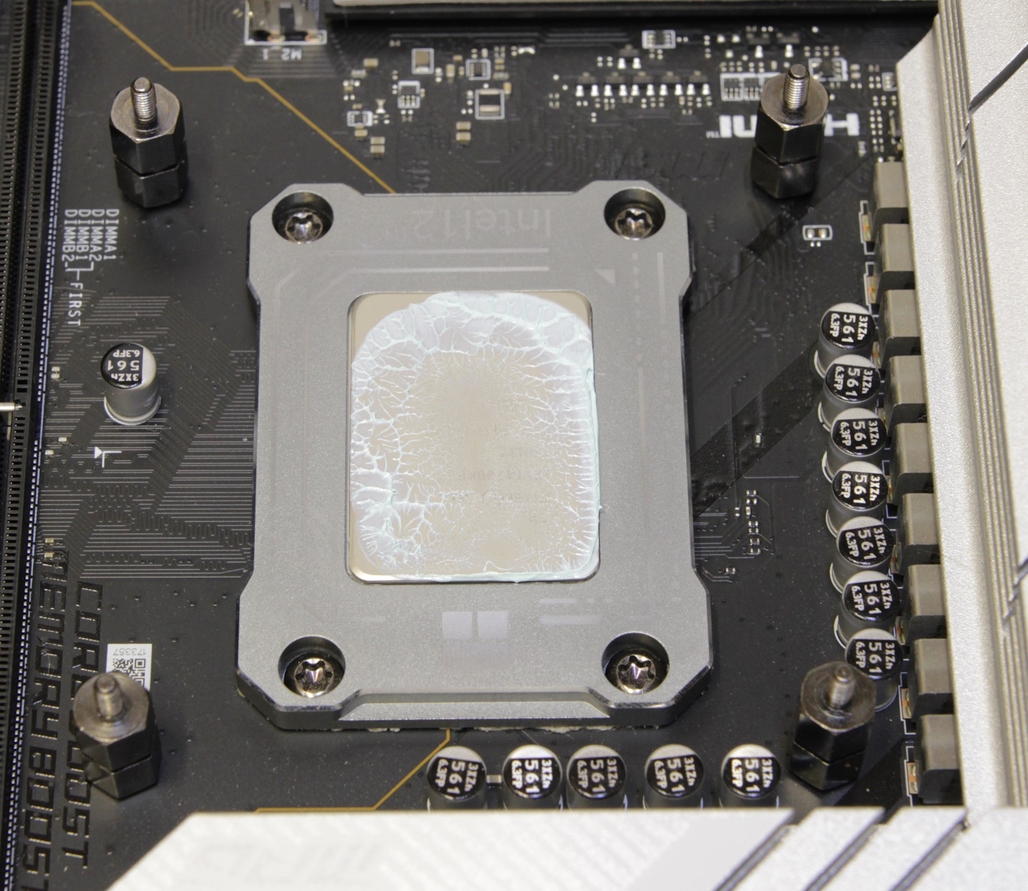

Термоинтерфейс нужно наносить самостоятельно. Для этого в комплекте есть тюбик с пастой. На нём нет никаких маркировок, а по виду чем-то напоминает популярную GD900. Также на основании водоблока присутствует защитная наклейка.
Перед использованием её обязательно нужно снять. Процедура установки монтажной пластины проходит очень просто. После тестирования проверяем отпечаток. Вроде всё отлично.

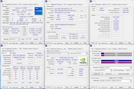

Тестирование MSI MAG CoreLiquid I360 проводилось со следующими компонентами:
- Материнская плата: MSI MPG Z790 Edge TI MAX WIFI;
- Процессор: Intel Core i7-14700KF;
- Кулер: MSI MAG CoreLiquid I360;
- Термоинтерфейс: GD900-1;
- Память: 2 x 16 Гбайт DDR5-7200 KingBank (SKhynix A-die);
- Видеокарта: ASUS GeForce GT 1030 2 Гбайт GDDR5;
- Накопитель: A-Data XPG Legend 960 MAX 1 Тбайт;
- Блок питания: XPG CyberCore 1300W, 1300 Ватт.

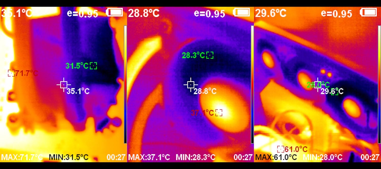

Тепловизор показывает, что сам радиатор сильно не разогревается.
Также хорошо заметно, что один шланг горячее другого, но разница незначительна.
