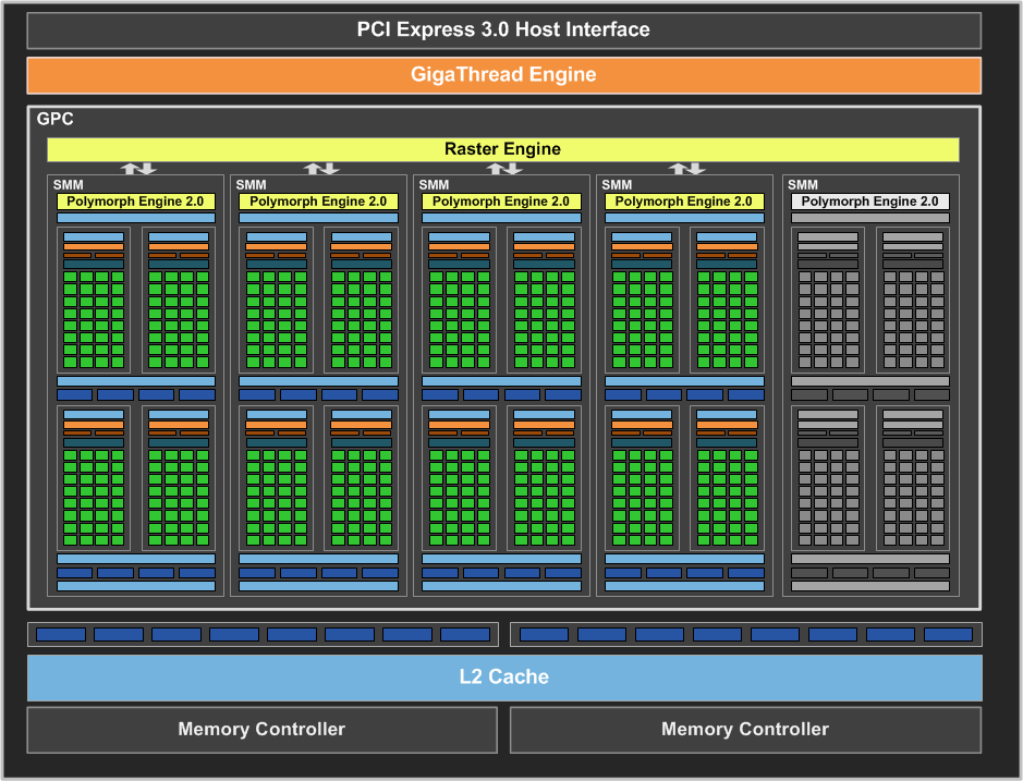

В прошлый раз мы протестировали в современных играх GTX 750 в варианте c 2 ГБ GDDR5-памяти на борту, сравнили полученные результаты с таковыми у GTX 650 и воочию наблюдали настоящий скачок производительности при смене поколений — GTX 750 почти вдвое обошла GTX 650 по показателям игровой производительности. В сегодняшнем материале, конечно же, ничего подобного ожидать не стоит, так как сравнивать мы будем архитектурно очень близкие карты — GTX 750 Ti и GTX 750 — единственная существенная разница между которыми заключается в отключении у последней одного мультипроцессора SMM, показанного на рисунке ниже серым цветом.
Можно даже заранее теоретически оценить максимально достижимую степень превосходства GTX 750 Ti над GTX 750 — один дополнительный мультипроцессор SMM (к уже имеющимся в GTX 750 четырём) должен обеспечить GTX 750 Ti отрыв до 25%. Естественно, такой прирост можно будет получить только в тех случаях, когда производительность будет упираться именно в вычислительные способности видеоускорителя, а не любые другие факторы — скорость счёта центрального процессора, пропускную способность основной или видеопамяти и так далее.

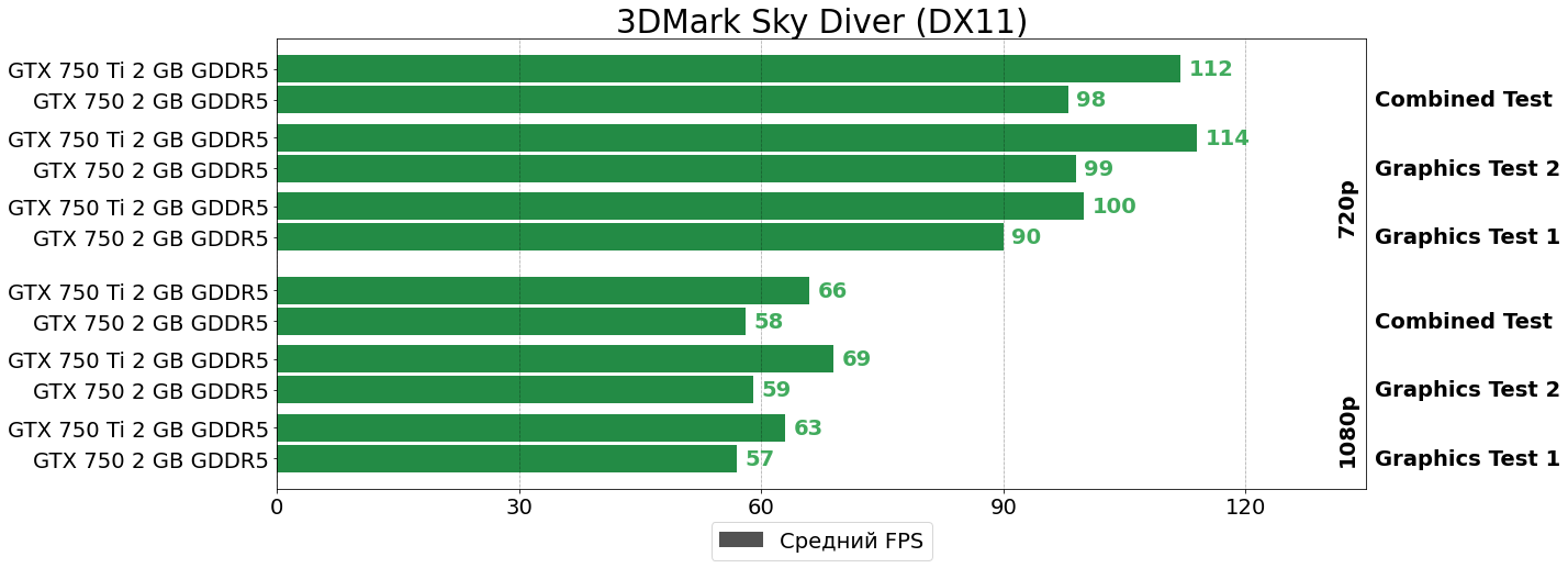

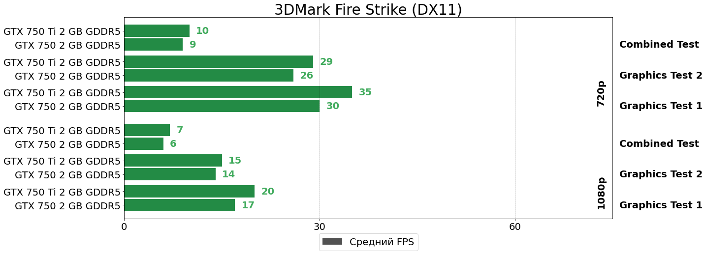

В синтетических тестах 3DMark преимущество GTX 750 Ti над GTX 750 варьируется от 11% до 17% и составляет в среднем 14%. Прирост заметно меньше максимально возможного (25%), упомянутого во введении, что свидетельствует о наличии при прохождении синтетических тестов других узких мест помимо вычислительных блоков GPU. Но то синтетические тесты, давайте посмотрим, что будет в реальных играх.

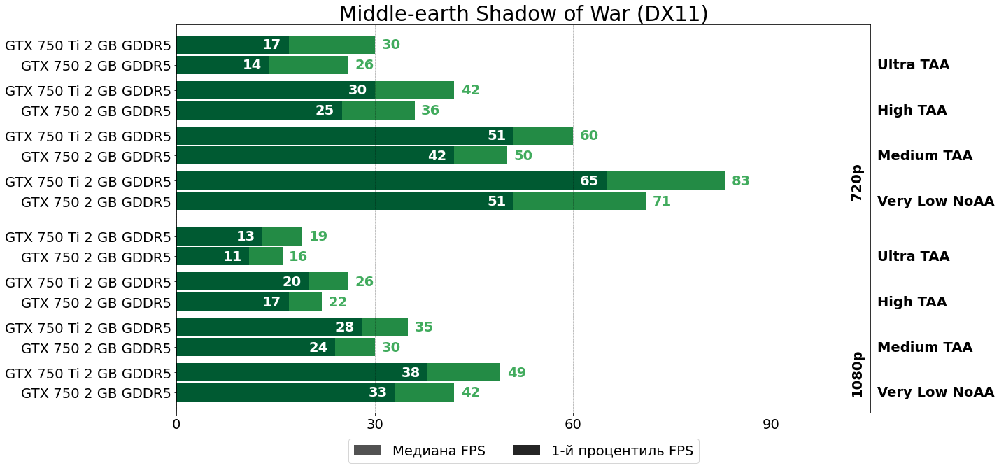

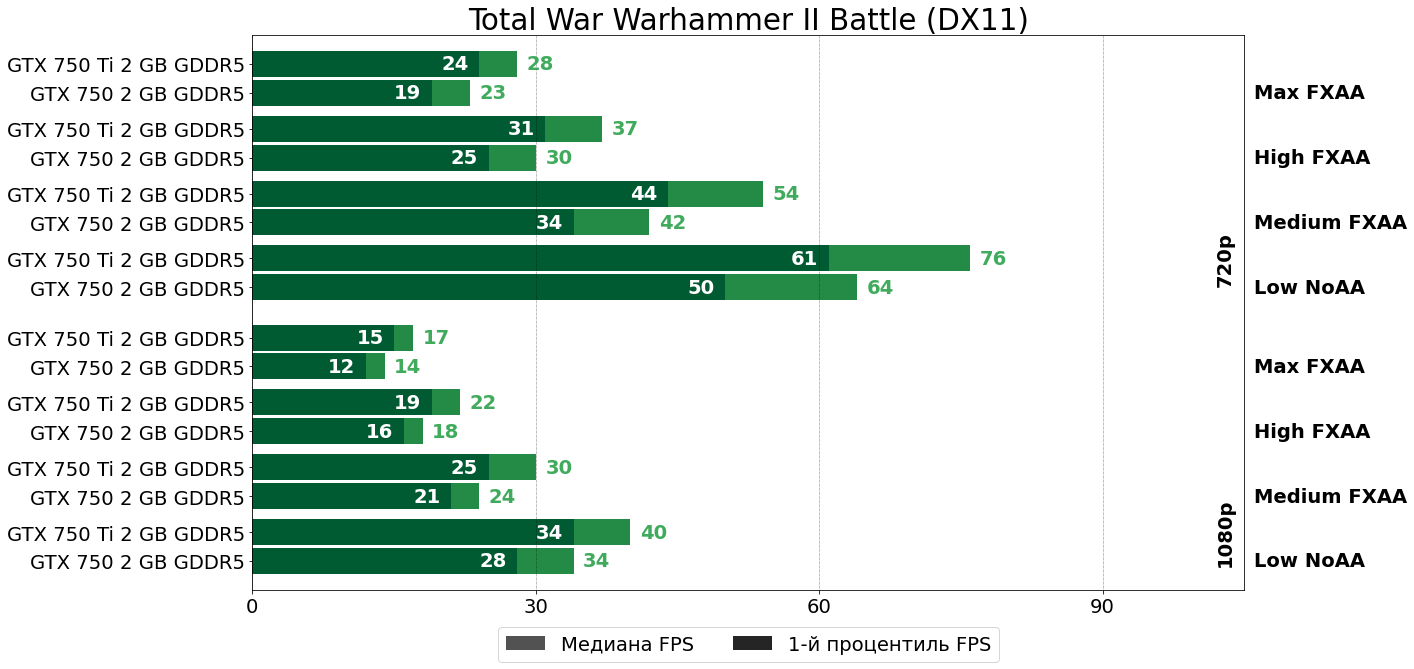

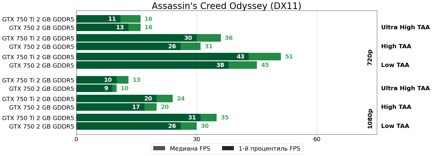

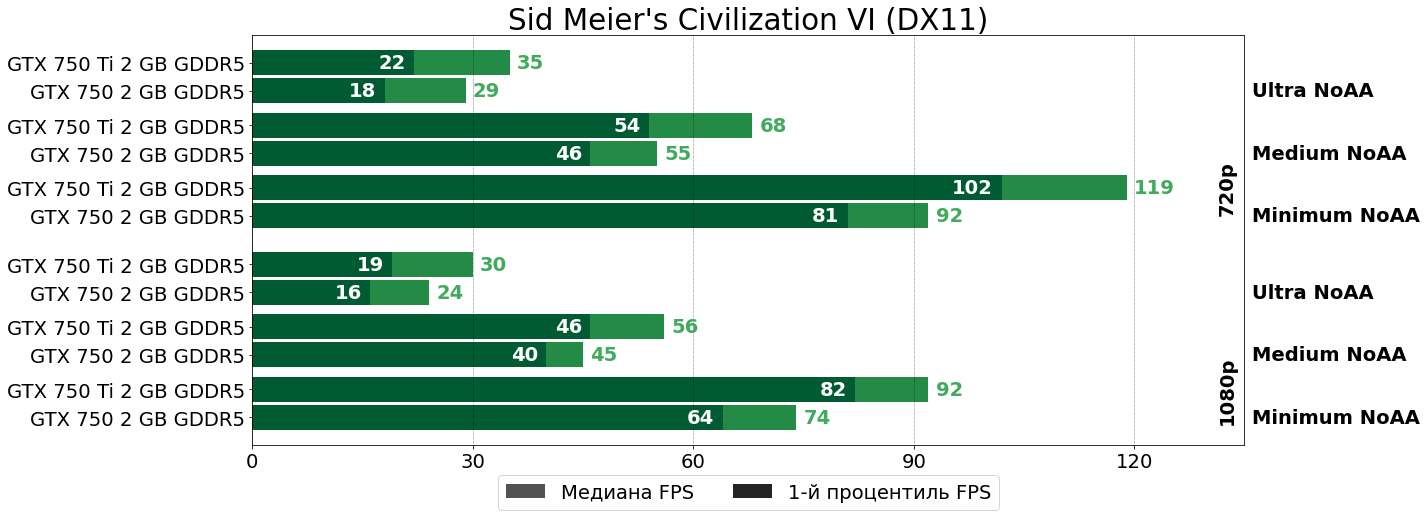

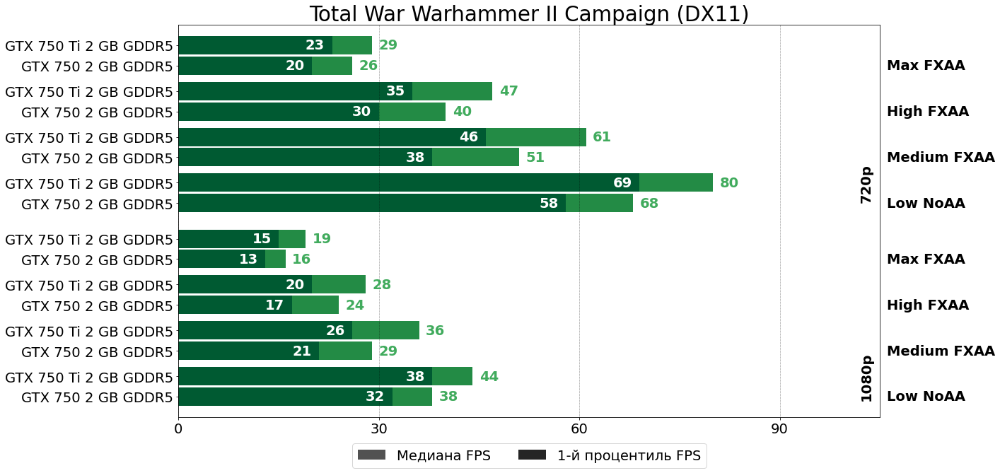

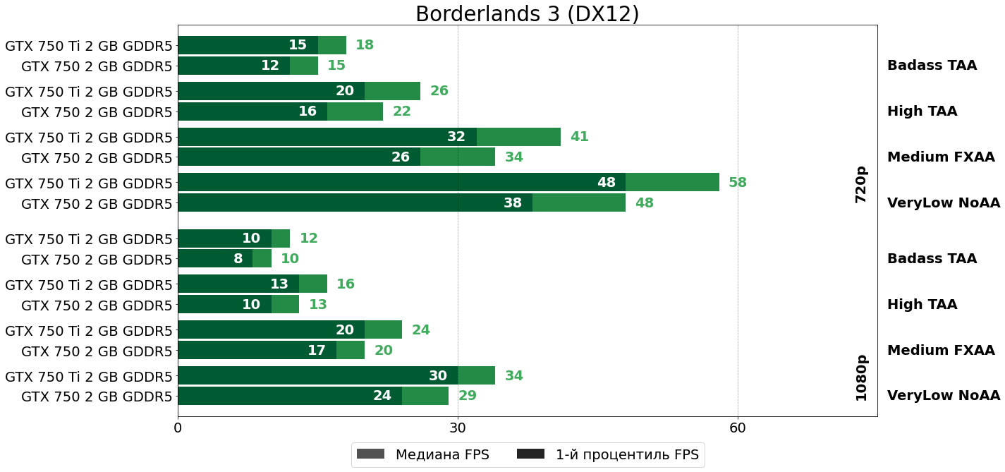

В этот раз результаты отдельных игровых тестов "спрятаны" под спойлеры, куда могут заглянуть интересующиеся детальными результатами читатели, а небольшому анализу будут подвергнуты лишь показатели средней производительности, посчитанные, конечно же, как средние геометрические величины.
Для случаев, когда наборов настроек, считающихся средними, имелось два, а не один, результаты на обоих наборах участвовали в расчётах суммарных показателей производительности на средних настройках.

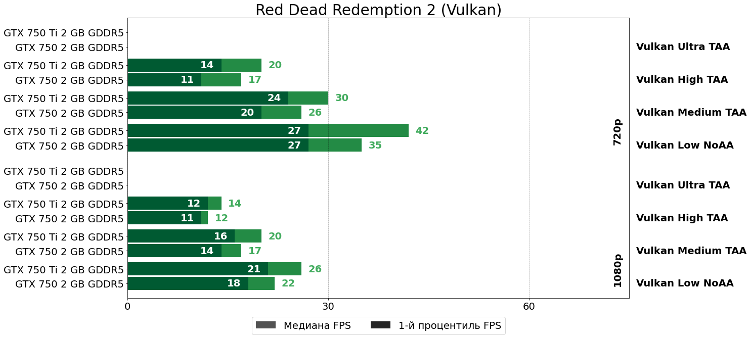

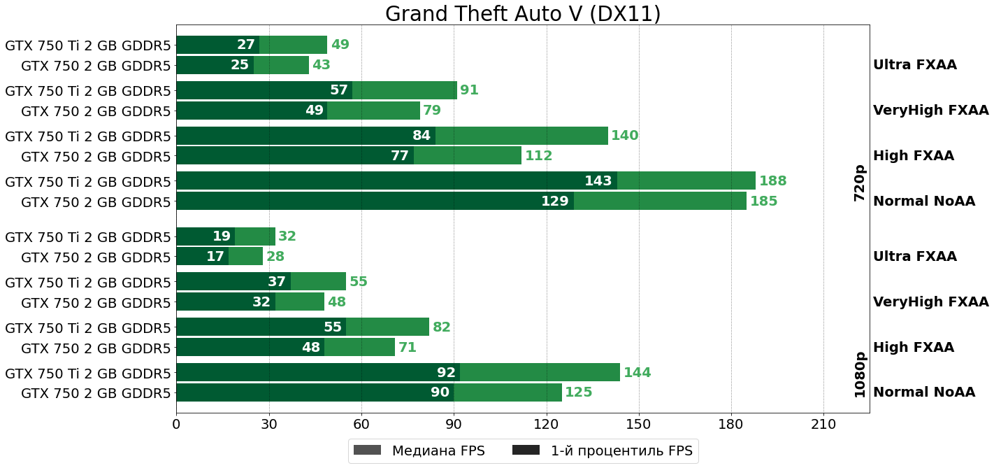

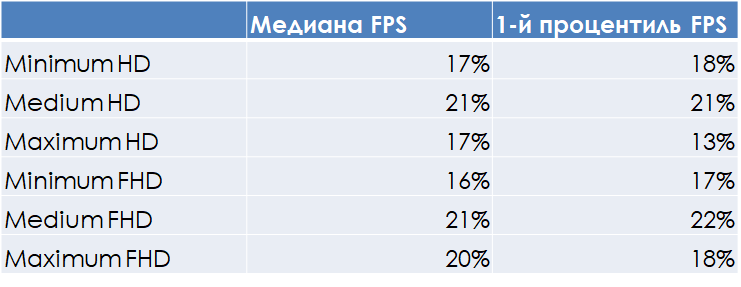

Преимущество GTX 750 Ti над GTX 750 в игровых тестах.
Итак, что же мы в итоге имеем по результатам игровых тестов?
- В современных играх преимущество GTX 750 Ti над GTX 750 составляет около 20%. Конкретное значение несколько разнится от разрешения к разрешению и зависит также от настроек качества (как показано в таблице выше), но в целом отрыв GTX 750 Ti от GTX 750 в реальных играх определённо больше, чем в синтетических тестах 3DMark и значительно ближе к теоретическому пределу в 25%. Тем не менее даже отрыв в 20% не делает из GTX 750 Ti игровое решение иного уровня — всё, что играбельно на GTX 750 Ti, играбельно и на GTX 750, а всё, что неиграбельно на GTX 750, неиграбельно и на GTX 750 Ti.
- Если говорить об играбельных настройках более конкретно, то в современных играх оба ускорителя способны обеспечить стабильные 30 FPS на средних настройках качества в HD-разрешении и на минимальных настройках в разрешении FHD. Тестировать ускорители в разрешениях с большим количеством пикселей, соответственно, особого смысла нет, так как уже в QHD они не дотянут и до стабильных 30 FPS.
