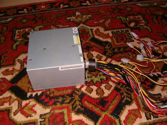

Первое на что я обратил внимание – это отсутствие какой-либо упаковки и приличный вес этого БП. Для того чтобы точно знать вес «новорожденного», я дома первым делом его взвесил и получил без малого 2,5 кг! Это после моего 300Вт БП весом 1,3кг. Как минимум впечатляет.
Вот собственно говоря фото нового БП. По внешнему виду - ничего выдающегося, за исключением ферритового(могу ошибиться в написании
кольца, которое «опоясывает» все провода выходящие из БП.
