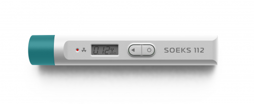

СОЭКС 112 сделан одноименным отечественным производителем в г. Москва на основе счетчика СБМ 20-1. Измеряемый диапазон бета- и гамма-излучения - от 0.01 до 999 мкЗв/ч. Имеет длину 126 мм, диаметр 20 мм и вес 30 гр. Работает от двух батареек LR44, которых по идее должно хватать на 100 часов, но реальная цифра меньше. Интерфейс представлен маленьким ЖК-дисплеем и двумя кнопками - кнопкой включения/выключения (держать 3 с) и кнопкой переключения режимов и редактирования настроек. При работе показывает текущую мощность дозы в мкЗв/ч, при выключении - накопленную дозу в мкЗв. По умолчанию самовыключается через 5 минут работы, это можно настроить, как и световую/звуковую индикацию при превышении порогового уровня и многое другое - все подробно описано в инструкции.

Если вы живете в современном доме, а не в старой развалине с радоновыми источниками в подвале, то беспокоиться о радиационном фоне вам скорее всего не придется. В квартире СОЭКС 112 везде показывал примерно одни и те же значения, ~0.1...0.15 мкЗв/ч, что является абсолютно обычной величиной. А вот Ermenrich Ping RD20 был более туманен в показаниях, мгновенная мощность дозы скакала от 0.05 до 0.3 мкЗв/ч. Это несомненно связано с небольшим объемом детектора - малое число регистрируемых частиц приводит к статистическим флуктуациям, и довольно большим. Оставив дозиметр включенным на 20 ч, я потом нашел пиковые уровни до 0.5 мкЗв/ч - чего конечно не может быть. Только в режиме отображения средней дозы (AVR), после 2-3 минут набора статистики удалось получить усредненную величину, близкую к результату СОЭКС 112 (на фото). Суммарные дозы за 5 минут также оказались близки.

Если вы не работаете на атомной станции, то наиболее доступные вам слабоактивные источники - это памятники. Я перемерял фон в десятках мест и опытным путем установил, что статуи, обелиски, парапеты и облицовки из красно-коричневого гранита отличаются повышенным уровнем радиоактивности. В среднем вдвое выше фона, ~0.4 мкЗв/ч, абсолютный рекорд - 0.6 мкЗв/ч. Почему-то именно красноватые граниты дают такой результат, но не светлые и не белые в черную крапинку. Также следует избегать современных облицовок из искусственного камня - выглядят похоже, но радиации никакой. На фото выше показано сравнение показаний дозиметров на одной из гранитных облицовок. СОЭКС 112 выдал ~0.35...0.4 мкЗв/ч, а вот Ermenrich Ping RD20 показывал стабильно меньше, 0.18...0.22 мкЗв/ч (усреднение 5 минут). Непонятно почему, но он не видит часть излучения, вероятно гамму или может часть энергетического спектра частиц ему недоступна.

Резюмируя вышесказанное, можно сказать, что каждый из рассмотренных дозиметров может использоваться если не как профессиональный прибор, то как полезный индикатор радиоактивности. С чисто измерительной точки зрения наиболее адекватным представляется СОЭКС 112. Хотя он слабоват в эргономике и не может долго работать в режиме монитора, его разовые измерения достаточно точны. Ermenrich Ping RD20 же наоборот, пригоден скорее для полукачественных оценок по средним значениям, но зато может мониторить сутками и заметит аномалию, если таковая попадется на вашем пути.
