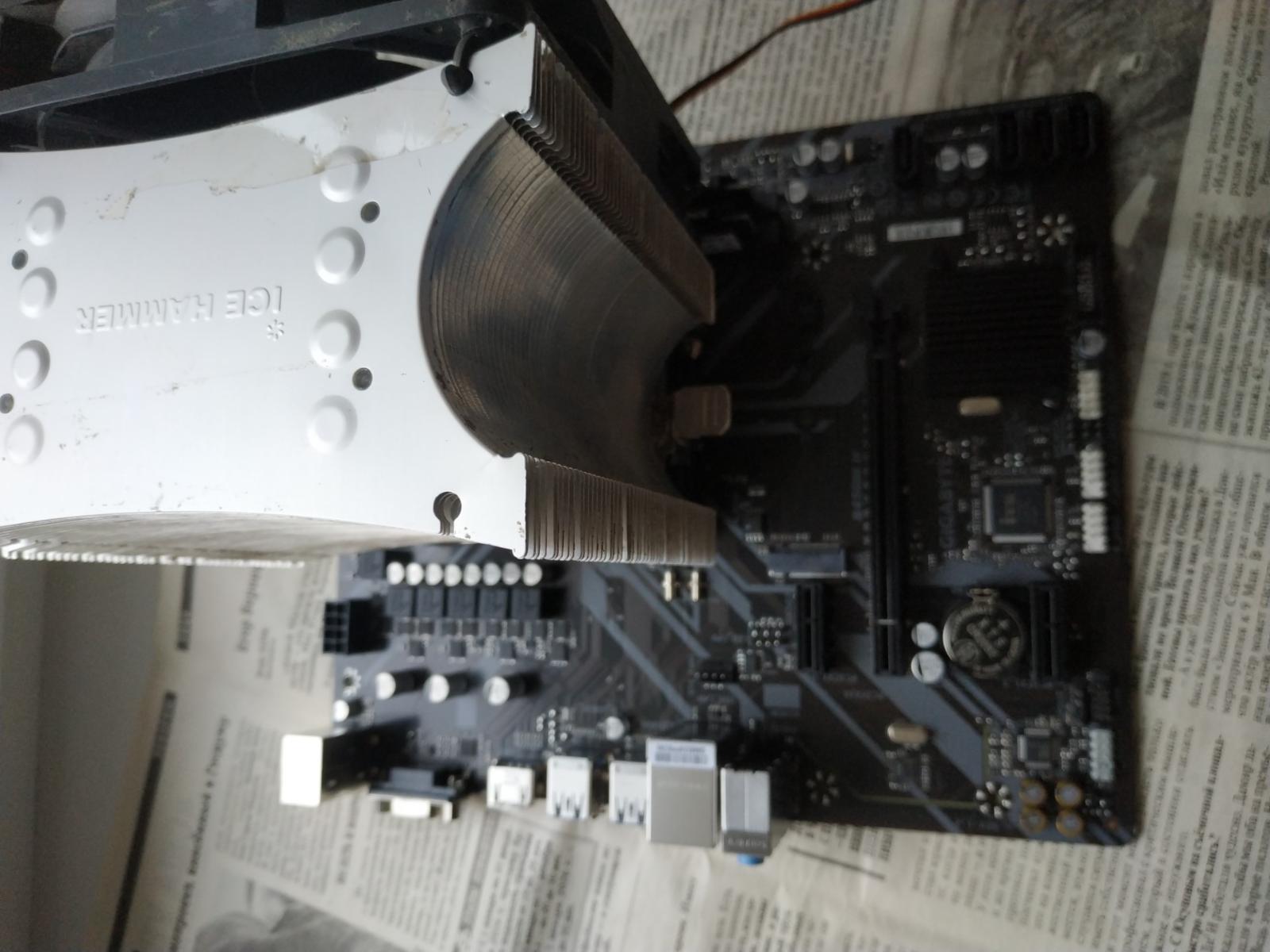

Казалось бы, что может быть проще - установить в ПК несколько вентиляторов. Однако, если у вас бюджетная материнская плата со всего парой вентиляторных разъемов, то это превращается в серьезный квест. С такой проблемой я столкнулся, когда после выхода из строя старой материнской платы AM4 решал, пересобрать свой ПК с процессором Ryzen 5 5600X и видеокартой GeForce RTX 3060 на имеющейся у меня бюджетной материнской плате GIGABYTE B450M H или покупать новую.

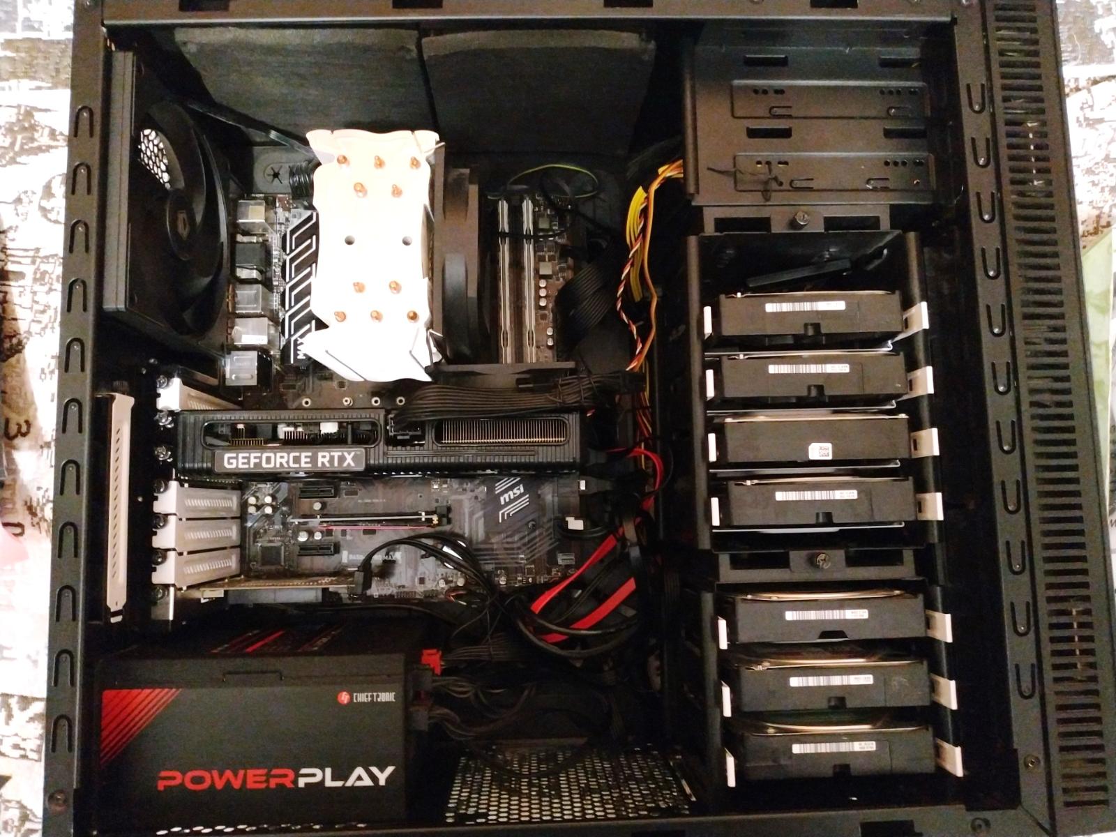

Да, на этой материнской плате, как и на многих подобных низкобюджетных моделях, всего два вентиляторных разъема, для процессора и корпусного вентилятора. Причем с PWM-управлением, 4-пиновый разъем на плате есть только для процессорного вентилятора. Для простейшей офисной сборки это не проблема, но у меня в ПК установлено шесть вентиляторов помимо того, что стоит на процессорном кулере и в 2026 году это норма для игровой сборки. Много вентиляторов позволяют настроить охлаждение в корпусе ПК так, чтобы при минимальном уровне шума обеспечить достаточный продув.
Три вентилятора диаметром 140 мм на вдув, один - на выдув, парочка тихоходных вентиляторов диаметром 80 мм обдувают SSD-накопитель и видеокарту. И четыре из них завязаны на температуру процессора, в играх немного повышают обороты, а в простое ПК сбрасывают. Самый простой способ решить эту проблему - поставить в ПК копеечные переходники с разъема molex на 3-пиновый вентиляторный разъем, но с ними ваши вертушки будут молотить на максимум, так как на них будет подаваться 12 вольт. Есть возможность легко переставить пины в таком переходнике, получив 5 вольт, но этого будет слишком мало для старта некоторых вентиляторов.

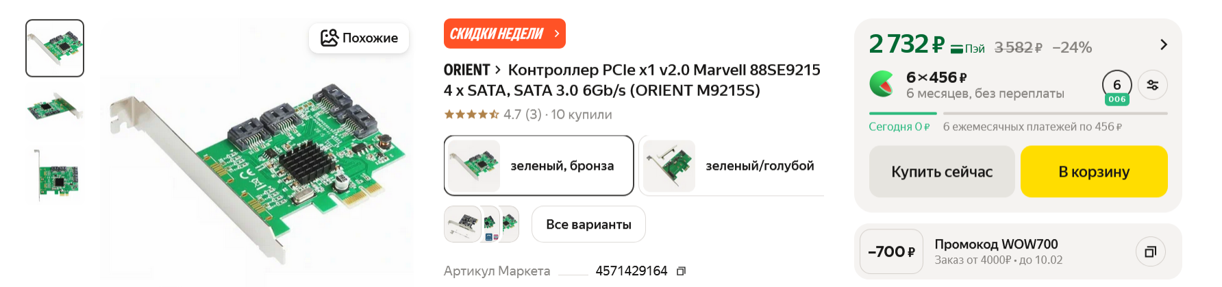

Если вам стало не хватать места на основном накопителе, проще всего добавить в ПК SATA SSD в форм-факторе 2.5" и жесткий диск 2.5" и 3.5". Обычно для этого хватает SATA портов даже на бюджетных материнских платах, которых обычно четыре штуки. Но не всегда они расположены удобно и, к примеру, на моей материнской плате GIGABYTE B450M H один из SATA-портов сразу блокируется видеокартой, а доступ к еще одному будет очень неудобен, возможно даже, что видеокарта будет упираться в SATA кабель. Решить эту проблему можно с помощью SATA контроллера, подключаемого в разъем PCI-E x1, который добавит два или четыре порта.

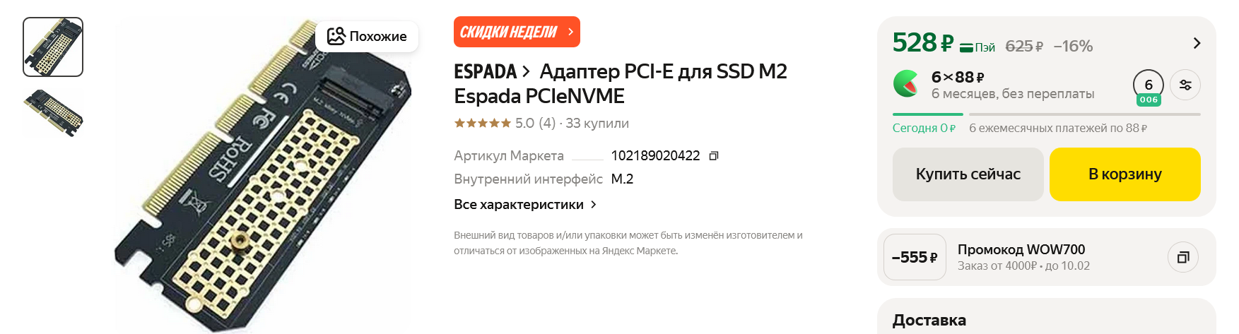

Что касается установки дополнительного M.2 NVMe SSD, то и эту проблему можно решить с помощью переходника, который обойдется даже дешевле SATA контроллера, но при выборе которого нужно учесть важные нюансы. Во-первых, ключ разъема M.2 должен совпадать с тем, что используется в вашем накопителе.
Изображение: Яндекс Маркет
Во-вторых, переходники бывают выполнены с разными интерфейсами подключения к ПК - PCI-E x1, PCI-E x4 или PCI-E x16 и могут сильно снизить скорость вашего SSD. Причем даже переходник PCI-E x16 не всегда обеспечит максимальную скорость SSD, будучи установленным во второй слот PCI Express на материнской плате. Например, на моей старой материнской плате MSI B450-A PRO MAX этот слот обеспечивает лишь скорости интерфейса PCIe 2.0 x16.
А запись в спецификациях платы – «PCI_E4 will run x1 speed when installing devices in PCI_E2/ PCI_E3/ PCI_E5 slot», означает, что его скорость упадет всего до x1 при установке видеокарты в основной слот. В результате переходник M.2 - PCI-E x16 заметно ограничил возможности моего SSD ADATA XPG GAMMIX S11 Pro 1 ТБ. Но в моей новой материнской плате MSI B550-A PRO таких ограничений нет и этот SSD-накопитель теперь работает через переходник на своей максимальной скорости.

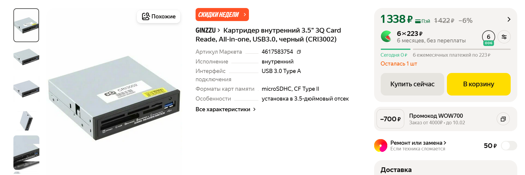

Ситуаций, когда вам придется скопировать информацию с карт памяти CF, M2, MS, SD/SDHC или T-Flash на ПК, или наоборот, записать ее на них, может быть множество. Например, скопировать важное видео с автомобильного регистратора, снимки с фотоаппарата или записать игры на портативную игровую консоль. Все это можно сделать с помощью картридера, который можно купить как во внутреннем исполнении, так и внешнем, подключаемым в разъем USB. Выбрать тип подключения стоит, ориентируясь на то, есть ли отсек для него на передней панели вашего корпуса и то, как часто вы им будете пользоваться.
